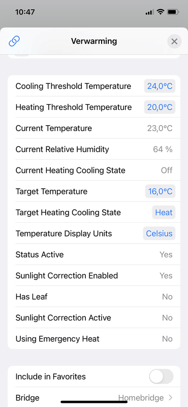

SalexSun schreef op dinsdag 1 augustus 2023 @ 07:44:
Waar komt bij jou ‘target’ dan vandaan?
Via de nest plugin in homebridge.
Afbeeldingslocatie: https://tweakers.net/i/WEDkaN4mtYXgHlC6ZDG7FtFpKCw=/x800/filters:strip_exif()/f/image/UZTKhupc2Sr3NP44zDl070Zw.png?f=fotoalbum_large
Maar je kunt hem ook uit de HA google plugin halen (Eenmalig 5 USD)
Althans in geval van nest dan

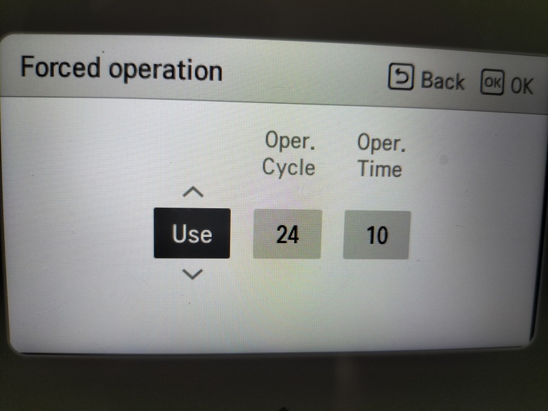

In het installateurs menu => General => Forced operation => Operating cycle (uren) / Operating time (minuten)

Powrskin schreef op donderdag 3 augustus 2023 @ 12:48:
Waar stel je dat in dan?
Ik heb een u43 versie en die doet volgens mij 1x per dag als je hem op uit hebt staan. Gelukkig heb ik dat hier sinds mei al, behalve een paar keer koelen en warm water.
Hoop dat de online instellingen snel uitgebreid worden. Ik wil binnen een (paar) jaar misschien ook warmtepompen gaan plaatsen en vind de LG's buiten de ruwe opstart degelijke apparaten. Als online dingen in te stellen zijn scheelt dat een hoop service ritjes.
Hier:
Afbeeldingslocatie: https://tweakers.net/i/VD16NNwJMhkdVjGzruQCE83Y-tc=/800x/filters:strip_icc():strip_exif()/f/image/QvEhVJ5SkkHDtly91pcINjEf.jpg?f=fotoalbum_large

  • Powrskin
Dank je. In het Nederlands heet het voorrangsregeling, niet heel logisch

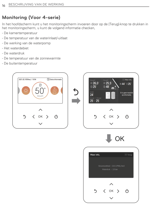

- Hoe kan ik op mijn controller het debiet + waterdruk zien? Staat nergens in de handleiding.
zie blz. 16 van de gebruikershandleiding

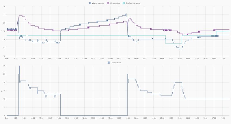

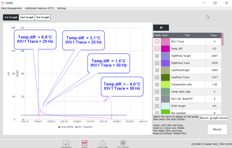

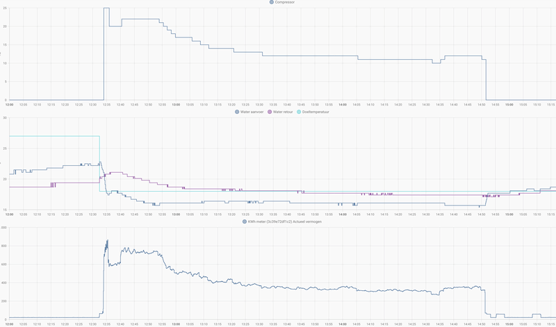

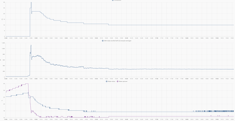

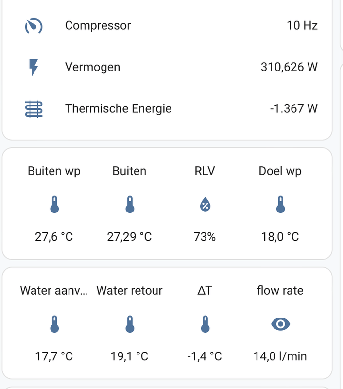

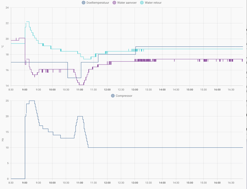

het werd een beetje warmer (een beetje dan ook maar) dus weer eens een run gedaan.
Vrijdag staat 29 op de planning, dus kijken of hij dan langer blijft lopen.
Afbeeldingslocatie: https://tweakers.net/i/xJNYqGA_y9kGafwy04bguBi1_-M=/800x/filters:strip_exif()/f/image/KuZaJrKiXJ1D4DSszkNwuv9D.png?f=fotoalbum_large
het is me vooralsnog onduidelijk waarom hij afslaat. Een thermo off is het in elk geval niet.
Maar hup opschieten met dat warme weer, want zo kunnen we niets testen :S
Heb ook teveel vermogen zo te zien op 10~12 Hz bij deze temperaturen.
Het is te koud om te koelen :+

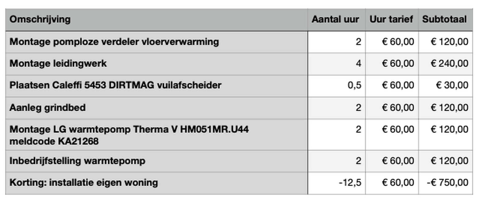

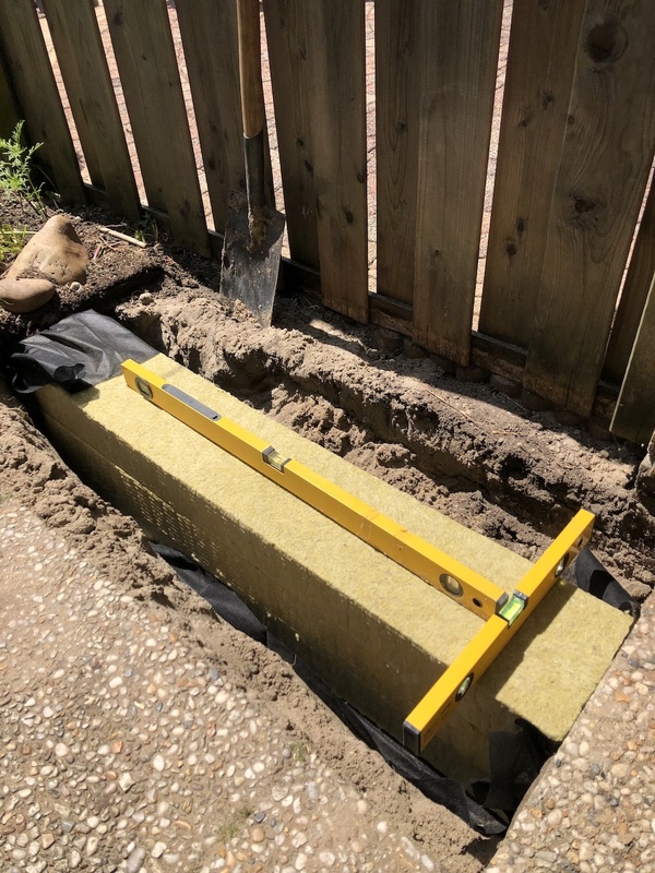

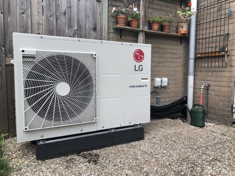

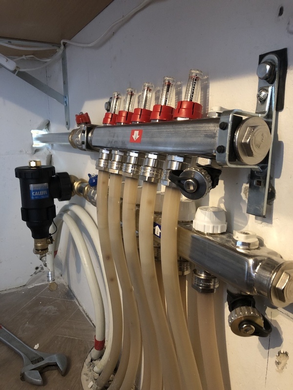

Na vele jaren hier meegelezen te hebben ben ik in juni gestart met de plaatsing van mijn warmtepomp. Eerst bij de KvK geregistreerd met de juiste SBI code en daarna aan de slag gegaan.
Eerst de verdeler van de vloerverwarming omgebouwd en daarna door de buitenmuur geboord. Dat boren viel goed tegen. Het eerste gat was na 2 uur bikkelen met de nodige pauzes klaar. Bij het tweede gat stuitten ik na het beton op een metalen plaat en een spouwanker. Op deze plaat heb ik de diamantboor gesloopt. Ik heb het gat weer dicht gemaakt en een nieuwe boor besteld.
Paar dagen wachten op een nieuwe diamantboor en daarna op een andere plek nog een gat geboord. Nu de twee gaten in de muur zaten ging de installatie vrij rap.
Als ik het nog een keer zou doen zou ik het boren uitbesteden.
Nu heel de installatie werkte kon ik de 0 factuur opstellen en de subsidie aanvragen. Na 4 weken kreeg ik de subsidie toegekend.
Afbeeldingslocatie: https://tweakers.net/i/MxvE7EtYZm2m9_ZE_71vzo81o-0=/800x/filters:strip_icc():strip_exif()/f/image/5t0rvOmTzRGoTmDH11dXVGyw.jpg?f=fotoalbum_large

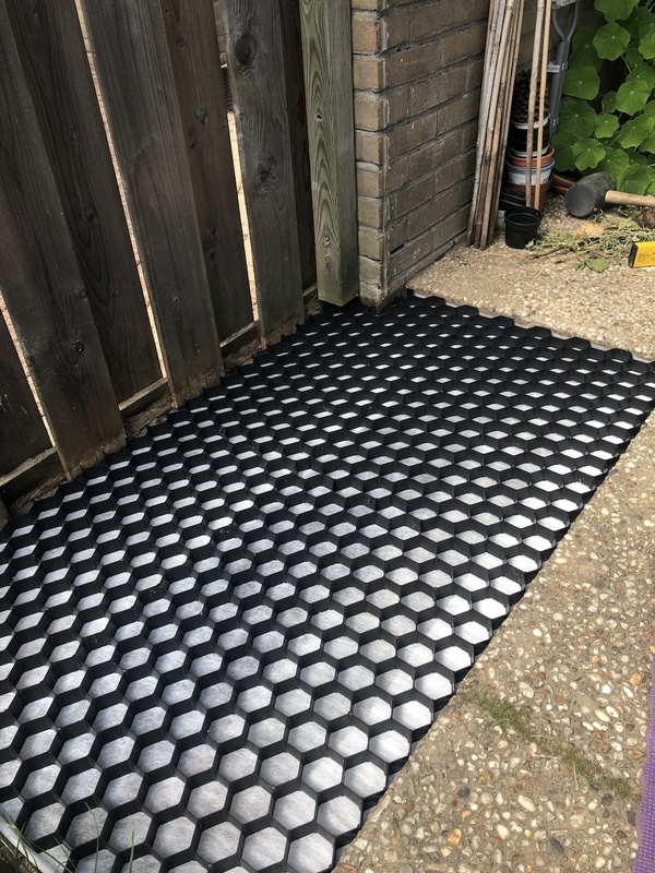

De pomp staat op een "grindbed" waar ik 3 ACO Rainbloxx 100 in heb geplaatst. Dit zou naast het grind voor 72 liter wateropslag moeten zorgen. De 3 blokken heb ik omwikkeld met een vliesdoek zodat het zand er uit blijft.
Afbeeldingslocatie: https://tweakers.net/i/M3DXJJbsb5MHkuY_9DtNH9qCNso=/x800/filters:strip_icc():strip_exif()/f/image/L0mcqhYLsCIuh5JA4IvA0nw9.jpg?f=fotoalbum_large
met daaroverheen een grindrooster en een dun laagje grind
Afbeeldingslocatie: https://tweakers.net/i/zz-12OQsNwpY2_22n7VA7A-9v_0=/x800/filters:strip_icc():strip_exif()/f/image/gsfYfC0PW2m8JM1wrt4lWlSp.jpg?f=fotoalbum_large

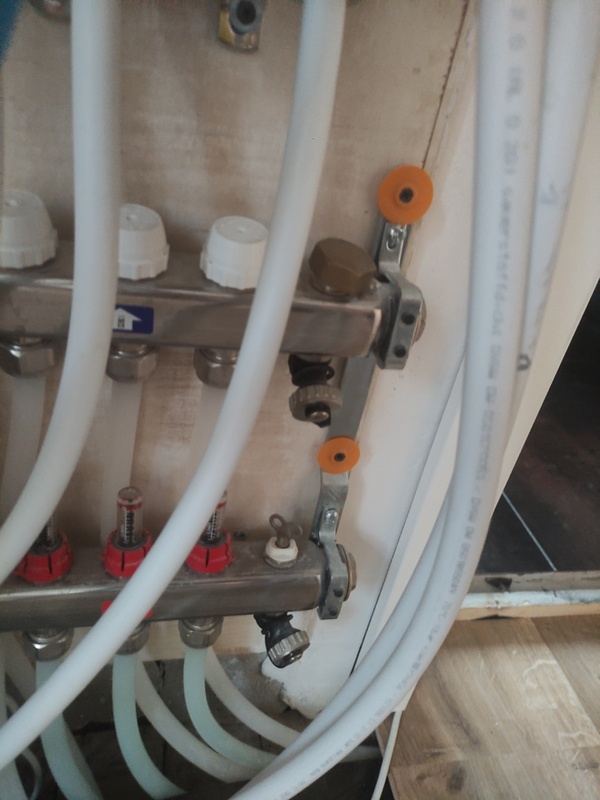

De verdeler van de vloerverwarming was een beetje improviseren aangezien de tussenruimte tussen de balken anders was. De bovenste balk zit vast de onderste zit alleen er tussen geklemd.
Afbeeldingslocatie: https://tweakers.net/i/XZfP9u-wqYW0VPFo1e5zpKWjHzw=/x800/filters:strip_icc():strip_exif()/f/image/S1dpvdCtOR5ZQclxYSs8N476.jpg?f=fotoalbum_large (getest met wp op flink pomp vermogen en maakte geen geluid)
LG-HM051MR-U44 | Daalderop DUO 50l | 1500 WP Zuid | gasloos '23

@Noeleke waterdruk en debiet krijg je te zien wanneer je in het overzicht scherm (met het huis) op de "ok" knop drukt.
Moet de pomp daarvoor draaien? Als ik op OK druk gebeurt er niets, ook niet in installer modus
  • paQ
  • Laatst online: 18:21
jvanderkroon schreef op woensdag 9 augustus 2023 @ 19:10:
[Afbeelding] (getest met wp op flink pomp vermogen en maakte geen geluid)
dus nu heb je een wp staan voor wat... 1300 euro?

@Noeleke nee zelfs als hij uit staat kan dit. Je mist dan alleen de flow.

Over de handleiding: Is dat dan onderdeel van de modbus opties? Want op al die pagina’s staat geen knop met “hier vind je de waterdruk en debiet”. Ben alle opties op mijn controller ook al langsgegaan in de installer modus.
Je moet de gebruikershandleiding raadplegen:

@paQ
pomp €4000
KvK €75
Klein materiaal, verdeler, vuilfilter etc ~ €800
Subsidie € -2850
€2025,-
Mooie prijs om de 600m3 gas mee weg te weken.

Jojan265 schreef op woensdag 9 augustus 2023 @ 19:28:
Nou, bij mij lukt dit gewoon niet. Mijn homescreen heeft ook minder info. Heb wel een 4-serie
Na drukken op de OK knop gebeurt er gewoon niks, ook niet lang indrukken
Edit: ik heb enkel cv erop aangesloten, geen sww
Fijn dat jij je ervaringen deelt.
Ik zie dat je de verdeler van Heima24 gebruikt. Ik heb toen de bijbehorende beugels gebruikt. Bij mij zijn de aanvoer en retour delen even breed. Ik heb een model voor 5 en 8 groepen.
Afbeeldingslocatie: https://tweakers.net/i/cDEYGvKvSIXOuyJHSqFvmilzYX8=/x800/filters:strip_icc():strip_exif()/f/image/NvdkPh1o2o6PalZcBkVdMZ80.jpg?f=fotoalbum_large
Pardon my dutch

Noeleke schreef op woensdag 9 augustus 2023 @ 20:48:
Bij mij staat er rechtsboven in dit schermpje: OK meer info.
Bij jou dus niet en dan betwijfel ik of je de 4 serie hebt. Jouw schermpje lijkt echt op het schermpje van de 3 serie.
LG-HM071MR-U44 / SWW Hewalex PCWU 3.0 / PV SMA + Jinko 14 kWp / Kia e-Niro

Jojan265 schreef op woensdag 9 augustus 2023 @ 22:27:
Op de factuur staat u44, maar ben zojuist op de unit gaan kijken en daar staat inderdaad u43.. |:(
Zijn de verschillen tussen de series zo groot dat ik hier een probleem van moet maken bij de winkel? Het ding is al geinstalleerd en alles.

Noeleke schreef op donderdag 10 augustus 2023 @ 07:18:
Er zit inderdaad nogal een verschil in. DeU43 heeft wat betere "regel" eigenschappen.

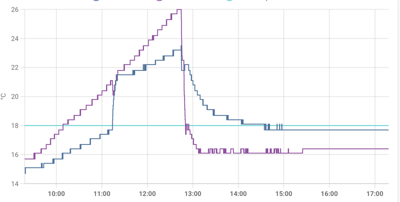

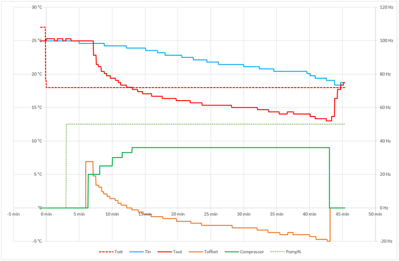

paQ schreef op woensdag 9 augustus 2023 @ 15:24:

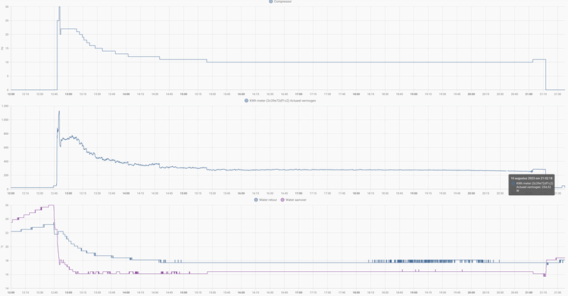

Interessante grafiek paQ.
Raar dat de temperatuur in eerste instantie naar de set waarde lijkt te gaan, maar daarna toch enkele graden lager uitkomt. Zou dat te maken hebben met de hogere retour temperatuur op dat moment ?
Ik zou het wel interessant vinden om te weten wat er gebeurt als je de circulatie pomp opstart ruim voordat je de set temperatuur verlaagt. Zou hij dan wel op de gevraagde temperatuur uitkomen ?
Vriendelijke groet.
LG HM071MR.44 / 2250WP ZW
  • paQ

SJonge schreef op donderdag 10 augustus 2023 @ 09:38:
Vriendelijke groet.
nope, het zal in dit geval een combinatie zijn van te groot vermogen (bij minimale output) ivm een te lage buitentemperatuur.
Het hele koelissue heeft te maken met hoe fuzzy logic omgaat met de drempelwaarden van de gasdruk. Desalniettemin is dit STUKKEN beter dan het was.

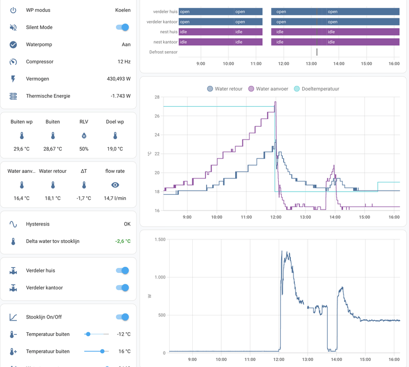

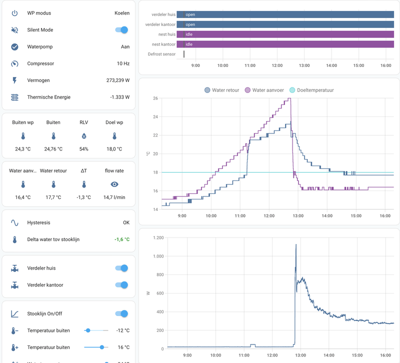

  • paQ
Afbeeldingslocatie: https://tweakers.net/i/L5vptI2HdHqn1VF5rrKtZo5GwZY=/800x/filters:strip_exif()/f/image/fsCxKi7OCFv36j6rya9fxiNv.png?f=fotoalbum_large
so far so good :)
op 10Hz en 275W! :D
[ Voor 24% gewijzigd door paQ op 10-08-2023 16:18 ]

@paQ
Ziet er goed uit, is nu al een sessie van 3,5 uur
Wel typisch (of toevallig) dat de “Water retour” temperatuur naar de “Doeltemperatuur” loopt
Zou jouw systeem nu toch op de retour temperatuur regelen ?
Ik ben ook benieuwd wat de laagste mogelijke frequentie op de compressor is.
10Hz is al mooi laag in ieder geval.
[ Voor 16% gewijzigd door SJonge op 10-08-2023 16:49 ]

  • paQ
SJonge schreef op donderdag 10 augustus 2023 @ 16:44:
@paQ
Dat is toeval; hij staat echt op uitgaand.
Laagste compressorsnelheid is idd 10Hz. (wat echt wel heel traag is)
Hij blijft echt snaarstrak lopen op 16,4 en 17,7
Afbeeldingslocatie: https://tweakers.net/i/MkunxggVxnvrRkbgKHJPrX6wnf4=/800x/filters:strip_exif()/f/image/UiaQ4OIbQifD0YHlAOstR9P7.png?f=fotoalbum_large
Ben erg benieuwd wat ie morgen gaat doen als het nog 4 graden warmer is.
Hij kan fysiek niet trager lopen dan dit. Het heeft dus ook geen nut nu om de doeltemp 1 graad te verhogen bijv. 270~275 @ 10Hz is echt as good as it gets. Dus we meten ofwel wachten op opwarming van de vloer van buitenaf, of op warmer weer. Dit is hier altijd wel het warmste deel van de dag dus ik laat hem nog even met rust.
[ Voor 42% gewijzigd door paQ op 10-08-2023 17:24 ]

@paQ
Dan blijft de vraag; waarom regelt hij naar 16,4 ipv 18,0….
Als het morgen idd 4 graden warmer is, dan kan het alleen maar beter gaan lijkt me.
Als 10Hz de ondergrens is van de compressor, dan zit hij nu tegen de laagste delta T aan (bij dit debiet). Als de koudevraag nu zakt, zal hij uitvallen verwacht ik.

paQ schreef op donderdag 10 augustus 2023 @ 17:18:
Dat betekent dat je daarmee dus je laagst mogelijke afgifte vermogen te pakken hebt.
  • paQ
SJonge schreef op donderdag 10 augustus 2023 @ 17:35:
Dat denk ik dus, en dat beantwoordt ook meteen je vorige vraag :+
Hij regelt niet naar 16,4, hij kan gewoon niet aan de 18 komen nu.
Andersom heb ik dat met verwarmen. Ik krijg hem maar zelden onder de 27 graden. Lager gaat gewoon niet. (Ook @ 10Hz en ca 330W)
Dan is het vermogen te hoog in verhouding tot mijn afgiftesysteem. (120m2 vloerverwarming + de nodige leiding lengte van wp tot verdelers)
Hoogste temperatuur vandaag is wel bereikt denk ik zo.
Afbeeldingslocatie: https://tweakers.net/i/aTXlvqhyqt_WPSZ2ci6LQB3kYCQ=/800x/filters:strip_exif()/f/image/QKAhZtLgpXgZqe2UMLXrdvh4.png?f=fotoalbum_large
Ben benieuwd dus naar morgen.
Dan hebben ze bij LG ook eindelijk data om te bekijken.
[ Voor 28% gewijzigd door paQ op 10-08-2023 17:47 ]

paQ schreef op donderdag 10 augustus 2023 @ 17:45:
Ik weet niet hoe het is met verwarmen, zo lang heb ik hem nog niet staan.
Maar ik twijfel over jouw redenatie, dat hij simpelweg niet lager kan, en daarom op 16,4 uitkomt ipv op 18,0
Kijk maar eens naar jouw grafiek, iets na 13:00 uur.
Daar is de retour temperatuur nog hoger, en zou de compressor naar 10Hz moeten terugvallen om op 18,0 uitgaand uit te komen. Als hij dan vervolgens minimaal 10Hz moet blijven draaien en de temperatuur zakt verder naar 16,4; dan zou dat jouw suggestie ondersteunen.
Maar zodra de 16,4 bereikt is, blijft hij goed op deze waarde, terwijl de retour temperatuur nog aan het zakken is (en er dus minder vermogen nodig is om die 16,4 graden vast te houden).
[ Voor 8% gewijzigd door SJonge op 10-08-2023 18:00 ]

  • paQ
SJonge schreef op donderdag 10 augustus 2023 @ 17:56:
Wat ik me heb laten uitleggen is dat eea afhankelijk is van de lage druk. Die moet hoog genoeg zijn om de "trace" te doen dalen waardoor de compressor trager gaat draaien. Of iig de verhouding tussen de lage en hoge druk. Daar zal @Jojan265 of @BjornHero vast meer verstand van hebben / chocola van kunnen maken.
  • SJonge
  • Registratie: Augustus 2023
  • Laatst online: 20-07-2025
paQ schreef op donderdag 10 augustus 2023 @ 18:03:
Wat ik me heb laten uitleggen is dat eea afhankelijk is van de lage druk. Die moet hoog genoeg zijn om de "trace" te doen dalen waardoor de compressor trager gaat draaien. Of iig de verhouding tussen de lage en hoge druk. Daar zal @Jojan265 vast meer verstand van hebben / chocola van kunnen maken.
Oké, dat gaat over de voorwaarden om naar een bepaalde compressor frequentie te gaan.
Daar weet ik nog niet veel van.
@paQ Heb je misschien ook nog de compressor gelogd vandaag ?
In de eerdere grafiek stond die er mooi bij.
[ Voor 9% gewijzigd door SJonge op 10-08-2023 18:13 ]

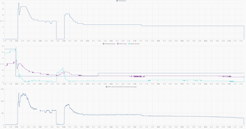

  • paQ
SJonge schreef op donderdag 10 augustus 2023 @ 18:08:
Zeker :)
Je ziet dat de temperatuur intussen af en toe een half graadje de andere kant op helt.
Afbeeldingslocatie: https://tweakers.net/i/gIB3AWg9gHkc9HKl9IENlLlS5ZI=/800x/filters:strip_exif()/f/image/eFqoeLpftCKv5J8Je3UlcvLm.png?f=fotoalbum_large
  • paQ
OK Hij heeft zojuist zijn run afgebroken.
Ze moeten bij LG maar even uitvissen waarom.
Je ziet ook dat naarmate het buiten afkoelt, hij almaar minder vermogen ging gebruiken. Zelfs tot maar 254W!
Afbeeldingslocatie: https://tweakers.net/i/zKvp6NZdP05fiKaYskRwnKqESoY=/800x/filters:strip_exif()/f/image/qPGY0SKTk4ZDhRhGQKg7MZty.png?f=fotoalbum_large
maar al met al een zeer mooie run _/-\o_
(begin wel koude voeten te krijgen :D )
[ Voor 7% gewijzigd door paQ op 10-08-2023 21:54 ]
  • SJonge
paQ schreef op donderdag 10 augustus 2023 @ 19:34:
Zeker :)
Het was natuurlijk een beetje vragen naar de bekende weg, of je er een grafiek van had ;)
Dit is hoe ik de grafiek “lees”:
Het koelen wordt gestart met 22 Hz
Net vóór dat de 18 graden wordt bereikt, maakt de retour temperatuur een stap van 0,5 graden omhoog. Hierdoor schakelt de compressor op naar 30 Hz.
Direct daarna wordt de 18 graden bereikt.
De compressor schakelt kort naar 20 Hz en draait door op 22 Hz.
Vanaf dat moment zie je compressor steeds met 1 Hz dalen, maar dat heeft geen verhoging van de temperatuur tot gevolg omdat de retourwater temperatuur óók daalt. (dT daalt wel, maar niet genoeg voor een verlaging). Pas als de retour temperatuur stabiel blijft, zie je dat een stap omlaag van de compressor, tot gevolg heeft dat de uitgaande temperatuur stijgt.
Hij zal progressiever moeten worden afgesteld door LG (als je het mij vraagt).
Ofwel door de tijd tussen de verlagingen te verkorten, ofwel door bij voorbeeld 2 Hz per keer te verlagen.
Op die manier zul je eerder op de laagste frequentie van 10 Hz uitkomen.
Hierdoor zal de water temperatuur wat toe nemen en de vermogensafgifte dus dalen, waardoor de WP vervolgens weer eerder uit zal vallen omdat hij zijn vermogen niet kwijt kan…. Op een dag zoals vandaag bij voorbeeld.
Maar goed, op echt warme dagen zal dat geen probleem zijn.
  • paQ
SJonge schreef op donderdag 10 augustus 2023 @ 21:56:
het geeft geen verhoging omdat het opgenomen vermogen ook daalt
(lijkt mij)
Niet vanwege het retourwater
(denk ik)
Er komt uit een LGMV net wat meer data, waaraan je kunt herleiden wat de WP doet en gaat doen en waarom. Alleen onze sensoren zijn net niet afdoende daar voor. Het kan ook zomaar eens kloppen hoor, maar onder andere omstandigheden weer niet.
  • SJonge
paQ schreef op donderdag 10 augustus 2023 @ 21:38:
Zeker een mooie run !
Met name ook omdat hij heel lang op die 10 Hz heeft doorgedraaid.
  • SJonge
paQ schreef op donderdag 10 augustus 2023 @ 22:00:
(lijkt mij)
(denk ik)
Het is net andersom (denk ik dan weer :P); het opgenomen vermogen daalt omdat de compressor langzamer gaat draaien.
  • paQ
SJonge schreef op donderdag 10 augustus 2023 @ 22:04:
Ja heeft uiteraard verband met elkaar.
Maar je ziet het ook bij dezelfde compressorsnelheid, wat wanneer hij harder moet werken, hij meer opgenomen vermogen heeft.
Voor deze aapassing (zal je ws zelf ook kunnen zien) Als je hem flink laat koelen, en hij strak op 23Hz blijft lopen (Bij mij meestal het geval) hij steeds meer vermogen vraagt naar gelang het water steeds kouder wordt.
Dat werkt andersom net zo.
Op het einde van mijn laatste grafiek zie je het vermogen teruglopen tot slechts 254W, terwijl hij al uren op 10Hz liep. Buiten minder koud, dus verschil minder groot, dus minder vermogen nodig.
  • SJonge
paQ schreef op donderdag 10 augustus 2023 @ 23:28:
Bij mij zal hij dat waarschijnlijk nog doen, ik kan alleen zelf helaas niet zien hoe snel de compressor draait.
Ik heb geen mod bus uitlezing (zou niet weten hoe ik dat voor elkaar moet krijgen).
Ik heb er nu wel een Mobile LGMV in zitten, maar daar krijg ik nog niet de data mee die ik zou willen zien.
Ben benieuwd wat LG gaat doen, en of je te horen krijgt wát ze nog gaan wijzigen.
Ik kijk reikhalzend uit naar een update op mijn WP zoals bij die van jou, dan kun je ten minste koelen met de LG.

kee, toch niet helemaal wat ik gehoopt had vandaag (na gisteren)
Afbeeldingslocatie: https://tweakers.net/i/cfQGVQebOYoTQGJ55jbx6kmo7bs=/800x/filters:strip_exif()/f/image/YPo0y0wmwnVEQzN8sKluSled.png?f=fotoalbum_large
Na goed 1,5 uur is hij vanzelf afgeslagen, en daarna weer gestart en deze keer wel blijven lopen.
Alleen vertikit ie het verder te moduleren, met nog 2Hz en ca 150W marge. Voor de zekerheid (@SJonge ) heb ik tussentijds de doeltemperatuur een graad hoger gezet, maar daar reageert ie totaal niet op. Hij draait nu al anderhalf uur op 12 Hz.
Het lijkt wel waar het eerst 12 graden was no matter what, het nu 16,4 is. :S
Ben benieuwd wat ze bij LG hier aan kunnen zien.

Hele run van vandaag. Nu zelf uitgezet, krijg het fris :P
Heel even kroop hij richting de 17 graden, om vervolgens toch weer terug te koelen :S
Mijns inziens wederom omdat de buitentemperatuur langzaam terugloopt, maar hij niet trager gaat draaien. (wel steeds minder energie nodig heeft om koud water te maken)
Afbeeldingslocatie: https://tweakers.net/i/J-fF9HUg_2a7sj8V9JIxjh0kB1U=/800x/filters:strip_exif()/f/image/B6LLEJXRfoVg6zbHOpDxCPrb.png?f=fotoalbum_large
We zijn er nog niet zo te zien, maar hopelijk hebben ze in Korea nu wat bruikbare data.
COP gisteren: 5.5
COP vandaag: 4.0
  • SJonge
paQ schreef op vrijdag 11 augustus 2023 @ 21:42:
COP gisteren: 5.5
COP vandaag: 4.0
Je bent er idd nog niet @paQ
Op zich geen heel slechte run vandaag, maar het is wel een tegenvaller na de run van gisteren.
Alle theorieën van gisteren kunnen weer de prullenbak in…..
Waarom stopt hij tussendoor ???
Waarom moduleert hij niet terug naar 10 Hz, zoals gisteren ???
Waarom reageert hij niet op de wijziging in set temperatuur ??? (Was idd een goede actie van je om dat te testen!)
Heel vreemd dit.
Hoe heb jij je instellingen staan? Hysterese en zo.
Zou het kunnen dat de wijziging in set temperatuur nog binnen het hysterese bereik valt, waardoor hij er niet op reageert ?
Ik ben benieuwd wat LG gaat doen / zeggen.
[ Voor 6% gewijzigd door SJonge op 12-08-2023 13:01 ]

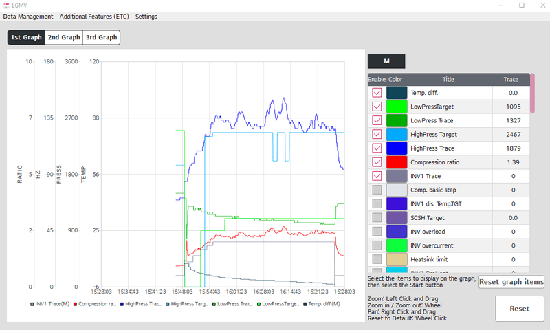

Sinds begin maart heb ik mijn HM071MR-U44 Monobloc operationeel.
Tijdens de warme dagen van Juni ben ik er achter gekomen dat het systeem niet functioneert zoals ik had verwacht en dat hij pendelt tijdens het koelen. Hoewel, het is niet echt pendelen, maar hij heeft tijdens een volle dag koelen wel veel méér start/stops gemaakt dan nodig.
Zoals eerder genoemd in dit forum topic, wil ik graag koelen, gestuurd op het uitgaande water.
Het uitgaande water wil ik onder het dauwpunt houden om condensatie op de leidingen te voorkomen.
Om de oorzaak te kunnen achterhalen probeer ik inzicht te krijgen in de werking van het systeem en het functioneren van de verschillende instellingen.
Ik heb mijn LGMV data uitlezing inmiddels werkend gekregen.
Vanuit de leverancier kreeg ik de cruciale tip dat ik de CN_LGMV connector op de linker printplaat moest gebruiken (er blijken twee connectoren in mijn unit te zitten).
Helaas kan ik met de LGMV (nog) niet zulke mooie plaatjes maken als @paQ.
Probleem is dat de in- en uit- gaande watertemperatuur niet beschikbaar zijn binnen de standaard grafiek weergave van de LGMV tool. Enkel het verschil tussen “Doel” en “Actuele” uitgaande temperatuur.
Tijdens een koelsessie heb ik deze verschiltemperatuur dT (Temp.diff.) samen met de compressor snelheid (INV1 Trace) in een grafiek gezet, om te zien hoe mijn systeem reageert.
Afbeeldingslocatie: https://tweakers.net/i/_SjsgC0x3AraCSSlKLJLaU49p3Y=/800x/filters:strip_exif()/f/image/8oYUjI89PQm3IFKxmpTilYyV.png?f=fotoalbum_large
Even voor de duidelijkheid: De uitgaande water temperatuur bij de eerste tekstballon is 24,9 graden en 14,0 graden bij de laatste tekstballon.
Wat ik zo vreemd vind, is dat de compressor harder gaat draaien naarmate het temperatuurverschil kleiner wordt.
Wellicht dat dit een bewuste opstart methode is vanuit LG om technische redenen die ik niet kan beoordelen, maar voor mij voelt het alsof hij de verkeerde kant op moduleert.
Feit is in ieder geval dat hij op 36 Hz door blijft draaien totdat de retour temperatuur begint te dalen, dan stopt hij ermee.
Misschien zie of interpreteer ik het verkeerd, wellicht dat iemand van jullie hier iets op toe te voegen heeft.
Voor de zekerheid heb ik het toch ook maar even doorgestuurd naar de leverancier.
  • paQ
Je temp wordt steeds lager, en daarvoor moet hij steeds harder werken tov de temperatuur buiten.
De issue zit bij de low press en low press trace en ratio tov highpress.
[ Voor 27% gewijzigd door paQ op 13-08-2023 21:28 ]
  • SJonge
paQ schreef op zondag 13 augustus 2023 @ 21:26:
Weet je ook wat die low press en low press trace en ratio tov highpress moeten zijn dan ?
Of tussen welke waardes deze moeten blijven ?
Afbeeldingslocatie: https://tweakers.net/i/LNBZujpmZvhteBSOAkcBQTgQ2vM=/800x/filters:strip_exif()/f/image/8VUfstTMNls1h8F4SqB5dxoE.png?f=fotoalbum_large
Afbeeldingslocatie: https://tweakers.net/i/-arywVh2YI8s_0PezpotsVfIBbQ=/800x/filters:strip_exif()/f/image/pJknzIQDSjL4S7xYdrRAgp3o.png?f=fotoalbum_large
Je eerste opmerking kan ik niet goed plaatsen;
De offset (Actuele temperatuur - Doel temperatuur) daalt erg hard in de eerste modulatie stappen:
Vóórdat de compressor gestart wordt:
To = 24,9 graden (Offset = 6,9 graden). Compressor start op 20 Hz
To = 21,1 graden (Offset = 3,1 graden). Compressor stijgt naar 25 Hz
To = 19,4 graden (Offset = 1,9 graden). Compressor stijgt naar 30 Hz
To = 18,4 graden (Offset = 0,4 graden. We zijn er bijna). Compressor stijgt naar 33 Hz
To = 18,0 graden (Offset = 0,0 graden. We zijn er !!). Compressor stijgt naar 36 Hz Waarom ??
Natuurlijk is een overshoot in een regeling heel normaal .
Maar dat de regel actie 65% groter wordt bij een 94% dalende offset, dat is niet normaal.
[ Voor 22% gewijzigd door SJonge op 14-08-2023 09:14 ]
ff voor de duidelijkheid:
-jij hebt jezelf geregistreerd als installatiebedrijf
-je hebt de warmtepomp ingekocht (als bedrijf?) bij een groothandelaar
-je hebt 'm zelf geïnstalleerd
-en daarna jezelf een factuur van 0/nul euro gestuurd waarbij de geadresseerde dezelfde is als de afzender?
da's wel heel goed gevonden! _/-\o_
kun je een geanonimiseerd screenshotje maken van de factuur? Ben benieuwd naar je omschrijving enzo. Betaalbewijs heb je iig niet hoeven overleggen!
Hoe zit je met geluid zo dicht tegen de schutting aan? Aangenomen dat je daar buren hebt wonen
Ik heb het niet zelf bedacht @zegel heeft zijn plan hier al een keer gedeeld en ik heb het op dezelfde manier gedaan. ( zie ook de discussie die erna volgt over of dit mag)
Dus kort opgesomd:
- bij de kvk geregistreerd als installatiebedrijf
- prive de warmtepomp aangekocht bij Aircoplaza Zwolle
- zelf geïnstalleerd
- factuur gemaakt die op 0 uitkomt.
op de rekening stond het volgende tabelletje
Afbeeldingslocatie: https://tweakers.net/i/3y2K7Ah78tBSvmCqI-vDTrQsOc8=/full-fit-in/4000x4000/filters:no_upscale():fill(white):strip_exif()/f/image/53WVxYoUS01lyXAM8VVL72xW.png?f=user_large
naast de eigen factuur heb ik ook de factuur van Aircoplaza Zwolle toegevoegd.
Geluid is nog lastig te zeggen. Heb hem alleen een keer een uurtje op verwarmen gehad terwijl het buiten ook goed warm was. En een paar uur op koelen met stille modus geactiveerd.
Er zit zo'n 30cm tussen de wp en de schutting. Ik verwacht niet dat het direct voor overlast zal zorgen en anders kan ik misschien nog iets tegen de schutting monteren dat geluid absorberend is.

Weer ietsje verder met testen voor koelen.
Mijn bevinding is dat hij onrustig wordt bij flow onder de ca.14l/min.
En waar het eerst ca 12 graden was, is 'het' nu ca 16-16,5 graden }:O
Hopelijk ergens volgende week een reactie van LG of wie weet zelfs weer een nieuwe versie.
Ik ga hem zometeen even moedwillig naar 15 gaan, en daarna terug naar '17'. Kijken wat er dan gebeurt.
[ Voor 15% gewijzigd door paQ op 18-08-2023 15:07 ]
  • Oilman
  • Laatst online: 18:18
jvanderkroon schreef op vrijdag 18 augustus 2023 @ 11:33:
Beetje gek om jezelf te quoten maar heeft iemand hier nog ideeën bij?
Wel een vergelijkbaar idee, daarom de EMOS thermostaat besteld die zowel aan/uit als OpenTherm aansluiting. Dan kan ik in ieder geval in de toekomst de OpenTherm uitlezen (waarschijnlijk in Home Assistant) en daarmee de stooklijn bijsturen. Dit lijkt mij de veiligste route zodat we bij uitval van HA gewoon nog een werkend systeem hebben.
  • paQ
@SJonge lo and behold: 17,1! 8)7
Komend van een testje vanaf 15.
Linker run is met flow 13,2l/min (pomp 55%), rechter met 14l/min (pomp 60%)
Afbeeldingslocatie: https://tweakers.net/i/3rrR0-v41_H5a0soyYORkCNmFdI=/800x/filters:strip_exif()/f/image/fQREiwAgNtTx1QA7bny5oCq2.png?f=fotoalbum_large
edit: intussen draait ie op 17.7 graden :o
Afbeeldingslocatie: https://tweakers.net/i/jxGvjAtGGyA_gZt2X4VfpuaWZ3M=/x800/filters:strip_exif()/f/image/dE9IO07Vkd1iaGheqzSDiVXj.png?f=fotoalbum_large
't is ook knap benauwd en warm
[ Voor 31% gewijzigd door paQ op 18-08-2023 19:50 ]

Wat me opvalt is dat hij heel mooi moduleert als de temperatuur op moet lopen.
Dus op het moment dat je de set waarde weer hoger zet, dan gaat de compressor vrij snel naar zijn laagste snelheid, en blijft daarop.
Dit doet hij nu mooi, omdat het buiten best warm is. Dan kan je VV genoeg warmte leveren om de temperatuur op te laten lopen.
Als de geleverde kou die de WP levert bij 10Hz groter is dan de warmte die vanuit de VV terug komt, dan zal automatisch de temperatuur van het water zakken.
Precies dat is bij mij het “probleem” !
Ik heb een 7kW WP en slechts een VV oppervlak van 60m2
De minimale compressor frequentie op deze WP is 20 Hz.
Als ik het goed heb dan heb jij een 5kW variant en een veel groter VV oppervlak.
[ Voor 27% gewijzigd door SJonge op 21-08-2023 22:09 ]
  • paQ
klopt, en dat heb ik vandaag gereproduceerd.
Maar met 17.4 is het wel klaar.
Kan goed hoor @10Hz en traag draaien. Dan is dat gewoon mijn bodem. (top)
Maar als ik niet van beneden af kom, dan gaat hij niet direct to 10Hz maar blijft ie plakken op 12of 13 bijv.
Afbeeldingslocatie: https://tweakers.net/i/L1VUNNPao2idZXBSXUhIGKIhxSc=/800x/filters:strip_exif()/f/image/Q2lR4Je3vg8ne8lFZaNoU8BB.png?f=fotoalbum_large
een graadje benden Twater geeft ook wel een enorme overshoot trouwens.
Hij toert echt veel te ver (onnodig) op.
Ik zal morgen eens starten op 15, en dan meteen naar 17 en dan 18 terug gaan.
[ Voor 13% gewijzigd door paQ op 21-08-2023 22:05 ]

paQ schreef op maandag 21 augustus 2023 @ 22:03:
Dat “te veel optoeren” vind ik wel meevallen eerlijk gezegd, het is maar tot 20 Hz, da’s mijn minimale waarde.
Nog iets wat ik me afvroeg @paQ
Zodra je Tuit zakt, zie je dat je Tin vrij snel daarna mee zakt.
Kan het water vrij snel terugkomen naar de WP bij jou misschien ?
[ Voor 8% gewijzigd door SJonge op 21-08-2023 22:26 ]
  • paQ
Dit is met 14 l
Als ik hem lager zet, dan gaat de compressor tegen stribbelen.
  • SJonge
Hij lijkt idd geoptimaliseerd voor “verwarmen” ipv “koelen”, dat is toch ook wat ze jou hadden aangegeven vanuit LG of niet ?
  • SJonge
paQ schreef op maandag 21 augustus 2023 @ 22:30:
Dit is met 14 l
Heb jij de mogelijkheid om je binnencircuit (Pomp) harder te laten draaien ?
Dat bracht bij mij heel veel verbetering.
  • paQ
SJonge schreef op maandag 21 augustus 2023 @ 22:34:
Dat is hetzelfde:)
Pomp staat nu op 65 dacht ik.
Alles lager (meer afgifte dus) vind de compressor niet leuk. Die raakt de draad kwijt
Alle snelheden tot 90 al geprobeerd, maar dan duurt moduleren alleen maar langer.
  • SJonge
paQ schreef op maandag 21 augustus 2023 @ 22:37:
Dat is hetzelfde:)
Hoe heb je je buffervat aangesloten dan ?
Of heb je géén buffervat misschien ?
  • paQ
SJonge schreef op maandag 21 augustus 2023 @ 22:39:
40l in de retour.
ca 10 m1 in de aanvoerleidingen 32mm
en 120m2 aan vvw
(7kW)
  • SJonge
paQ schreef op maandag 21 augustus 2023 @ 22:41:
40l in de retour.
en 120m2 aan vvw
(7kW)
Ah oké
Heb jij een 7kW uitvoering van de WP ?
Als jij een buffervat in je retour hebt, van 40L, dan vind ik alsnog dat je retour temperatuur vrij snel meegaat met de uitgaande temperatuur, maar uiteindelijk maakt dat niet veel uit, want je WP loopt, als je het mij vraagt, erg goed tijdens het koelen.
[ Voor 27% gewijzigd door SJonge op 21-08-2023 23:36 ]

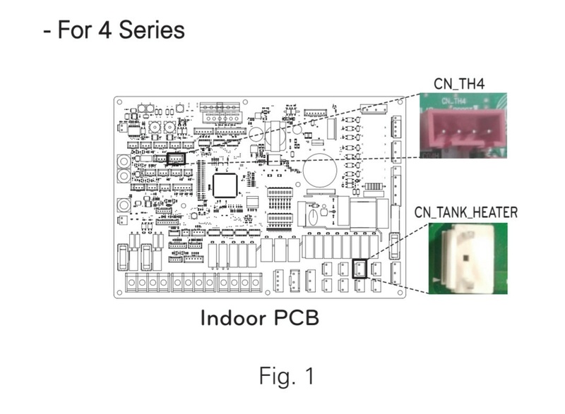

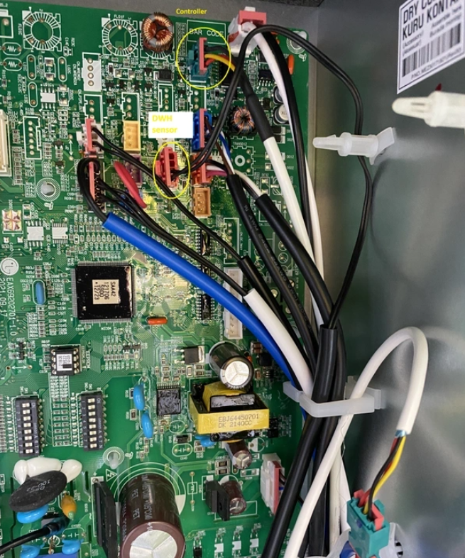

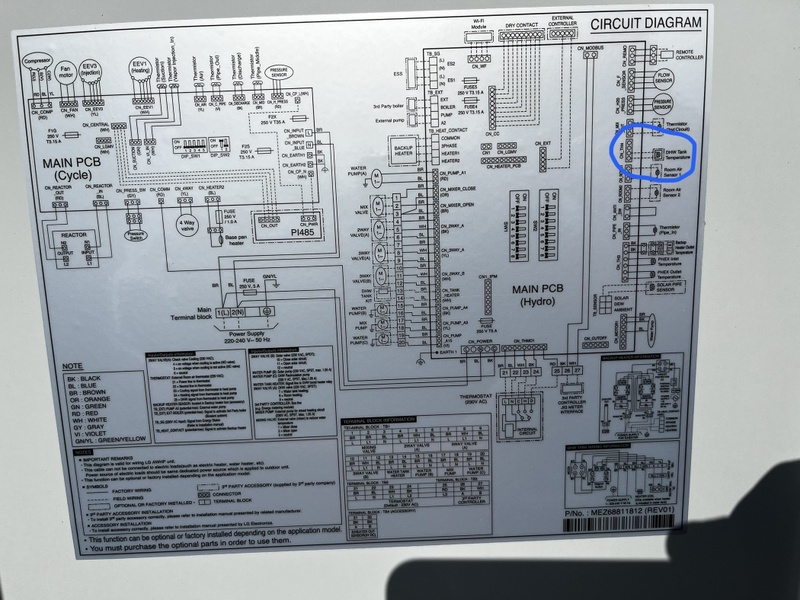

Kan iemand mij vertellen wat de pinout is van de CN_TH4 connector?
Ik heb een 5K NTC sensor besteld en wil hem aansluiten voor mijn SWW vat.
Op welke twee pinnen moet ik deze sensor aansluiten?
Afbeeldingslocatie: https://tweakers.net/i/87OezcCfF_VTHFKehmvyJfabeOo=/800x/filters:strip_icc():strip_exif()/f/image/y5ezJn2HaBLA1DA7ULG5nR3u.jpg?f=fotoalbum_large
  • Jojan265
  • Registratie: Februari 2022
  • Laatst online: 16:51
oxfordpelican schreef op dinsdag 22 augustus 2023 @ 15:19:
Dat is hier al eerder voorbij gekomen: De 2 meest rechter pennetjes. De andere 2 zijn voor de solar sensor.
Afbeeldingslocatie: https://tweakers.net/i/tUur2KDWOTh1RMYiTdpYYgJdeZQ=/full-fit-in/4000x4000/filters:no_upscale():fill(white):strip_exif()/f/image/EEvLc9jy8uAwsUvU5XgvH5YN.png?f=user_large

Ik heb de temperatuursensor aangesloten op de onderste twee pinnetjes. Ik vond dat terug op de deksel van de omkasting van de wp. Zie hier:
Afbeeldingslocatie: https://tweakers.net/i/zPYfTFSXNNnogV1HCXik4rSrcnY=/800x/filters:strip_icc():strip_exif()/f/image/Ylj6cJQJu7wJR7W4a6kPv4PM.jpg?f=fotoalbum_large
Het werkt een soort van. De temperatuur lijkt alleen ongeveer 10 graden lager dan een andere thermometer in m’n sww-vat.
Zelf heb ik vandaag ook eindelijk de installatie kunnen afronden van een 9kw u44. Ik kan helaas alleen nog niet de temperatuur van het sww aanpassen op de afstandsbediening. De optie blijft grayed out. Iemand een idee? Dip-switches uiteraard nagelopen. Ook geeft ie op het overzichtsscherm wel een temperatuur van het vat. Moet ik ergens instellen dat de driewegklep ertussen zit?
Oké. Heel dom. Je moet op de aan-knop drukken…
