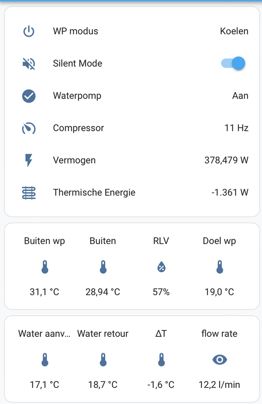

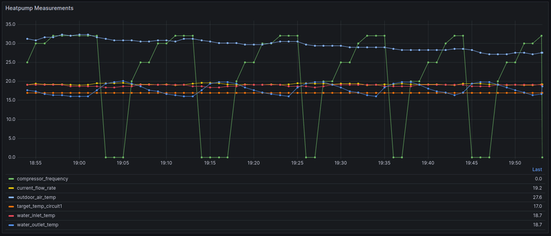

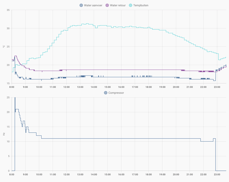

update over het koelen:
LG heeft zojuist alle apparatuur weer opgehaald.
De conclusie in Korea is: hij moduleert nu zoals het hoort met de firmware in mijn wp :)
Nu heb ik ook wat veel headroom op mijn warmtepomp dus het is goed mogelijk hoor dat dit het is. Dat is in mijn geval waarschijnlijk ook waarom hij 12-13Hz blijft kleven in eerste instantie. Aangeraden is om (nog) warmer te koelen (dus bijv19) om op die manier waarschijnlijk hetzelfde effect te halen. Als het ding 'stationair' loopt (10Hz) zit ie immers al rond de 17 graden. 18 ga ik met mijn systeeminhoud nu ook niet halen met 7kW.
Het waterdebiet met koelen is in zoverre een belangrijke parameter dat je hem eigenlijk zelf moet regelen. "optimaal debiet" betekent dat ie een delta 5 nastreeft en dat kan juist averechts werken bij koelen. (het is immers geen 42 graden doorgaans in Nederland)
M.a.w.: zoek een vaste pompdruk waarbij hij kalm loopt en goed moduleert (met deze firmware dan)
Hoe kom je aan deze firmware?
Via je installateur van LG.
of: wachten tot LG deze nieuwe koelmodulatie opneemt en uitrolt in hun algehele firmware update. Maar daar zullen ongetwijfeld wat lagen een plasje over moeten doen. En ook dan krijg je die alleen als daar aanleiding toe is / om gevraagd wordt.
  • paQ
  • Laatst online: 23:26
En dat lijkt prima te kloppen :)
gisteren set 17 graden, vandaag set 19
Veel kalmere start, en direct naar 10Hz, water nu 17.1 ~ 17,4
COP 6.2~6.8
keurig!

Ik heb bij kennissen een LG Therma V die met dit weer de vloer koelt. Wat me echter op valt is dat het vermogen van de compressor steeds verder wordt opgehoogd en uiteindelijk wordt het water te koud en wordt de compressor gestopt om vervolgens even later weer aan te gaan.
Als de compressor gewoon op 20% zou blijven doorgaan zouden de runs veel langer worden, kan ik op de een of andere manier er voor zorgen dat de compressor niet zo hoog wordt opgeregeld?
Afbeeldingslocatie: https://tweakers.net/i/vPm0E5wecal-7l7ifwwNUT4EFSQ=/800x/filters:strip_exif()/f/image/oZUBlXfFnTFDJivQbCl5ToXP.png?f=fotoalbum_large
  • Kenwood960
  • Registratie: December 2021
  • Laatst online: 19:32
Omdat de outlet temp redelijk snel de target temp drempel haalt?
Probeer eens een vaste pompsnelheid, zo probeert de WP geen delta t van 5 te halen en loopt hij wss langer.
Te weinig afgifte kan ook het probleem zijn (of is het absorptie bij koelen? 😁)
Het is bekend dat bij koelen de WP geen kampioen in moduleren is....

Klopt, maar @jeroenst het is in jouw voorbeeld sowieso een hystere-issue zo te zien, of cool-off temp 16 staat aan (lijkt me)
Probeer eens hysterese +1.5 / - 2, cooltemp 16 OFF (functie uitzetten dus)
En bij debietregeling (idd) geen "optimaal debiet" of vast delta oid. Gewoon een vaste pompdruk selecteren. Bijv 60-65%. (En als dat niks wordt, vragen om nieuwe firmware :+ )

@wrapper83 Dat weet je natuurlijk pas als je naar de data kijkt. Hoe koud is je water (uit/in) na een uur bijv.
Je stuurt nu 18 graden in, dan is je water mijns inziens te koud uit. Stel je delta is nu 3.5, dan stuur je 15.5 uit.
waarom zou je eigenlijk willen sturen op de invoer :S
Delta 5 instellen terwijl je op vast debiet regelt heeft geen zin trouwens. Die setting is dan irrelevant in elk geval
hij draait hier nu het afgelopen uur zo:
Afbeeldingslocatie: https://tweakers.net/i/IRFJZqvkDFIT5gpo1HoVndM33d0=/x800/filters:strip_exif()/f/image/jg95T9FT5QltGGxeUxuSeqvd.png?f=fotoalbum_large
Afbeeldingslocatie: https://tweakers.net/i/4n6M4KzSu2ed-Hm2TqjwmIcqnME=/x800/filters:strip_exif()/f/image/PEylBJmOjOVtbgOazNNLmA4F.png?f=fotoalbum_large
Pompdruk ingesteld op 50%, sturen op pompcapaciteit. Dat resulteert in mijn systeem op ca 12l/min
[ Voor 80% gewijzigd door paQ op 08-09-2023 14:04 ]

wrapper83 schreef op vrijdag 8 september 2023 @ 13:55:
Hoi @paQ , Geef je gelijk, maar ik kan geen kleinere delta dan 5 instellen. Wel heb ik nu de temp van 18 naar 20 ingesteld en daarmee wordt de onder temp idd 15 ipv 13;-)
Niemand kan een kleiner delta dan 5 instellen, en is met LTV ook wellicht wat an de hoge kant.
Delta is gekoppeld aan optimal debiet.
Dus als je stuurt op optimaal debiet, dan volgt ie je delta setting. Je kan daarentegen ook sturen op je delta.
ergo: al stel je daar delta 10 in, het maakt in deze situatie helemaal niets uit.
15 uit is nog steeds te laag, je kan condensatie krijgen zo.
De hele truc is om 18~17 graden in je systeem te krijgen om zo aan de safe side te blijven van het dauwpunt. Alleen, onze 1-fase systemen wilden zover niet terugmoduleren zonder aangepaste firmware.
Je ziet in mijn screenshots dat mijn wp nu op slechts 11Hz draait met een laag verbruik, dus dat is met die firmware gelukt :)
Bij 3-fase systemen is er minder over bekend, maar van wat ik hier zo zag bij wat bezitters is dat daar dat probleem zich niet voor lijkt te doen.
het is bij mij slechts* 23.7 in huis, RLV 63%. (* 29-32 buiten elke dag)
Afbeeldingslocatie: https://tweakers.net/i/RihZjWXKbESOb6IBziy0RyJ6CDY=/800x/filters:strip_exif()/f/image/7RQflxmMPwFMQb6a8FLc1jOH.png?f=fotoalbum_large
Als mijn vloer 16.25 wordt dan krijg ik condensatie. Daar moet je dus voor waken.
Vul zelf even je gegevens in, dan kun je kijken wanneer je beter kunt stoppen (Als het te lang aanhoudt)
https://www.aquatec-vochtbestrijding.be/dauwpunt-berekenen/
[ Voor 24% gewijzigd door paQ op 08-09-2023 14:12 ]

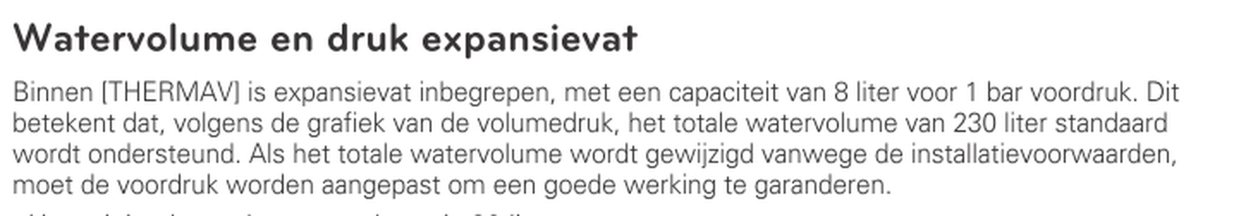

Als ik uitga van ca. 10 m buis / m² vloeroppervlak, dan kom je dus op 1000 m. Dit heeft een inhoud van 1000 x 12² / 1000 = 144 L.
Dit moet dus kunnen met het interne expansievat:
Afbeeldingslocatie: https://tweakers.net/i/eea0liJSUo-bxKMmOye7eIYfx7A=/full-fit-in/4000x4000/filters:no_upscale():fill(white):strip_exif()/f/image/XGoiByhs9rLO4Hknr4w2cLp4.png?f=user_large
