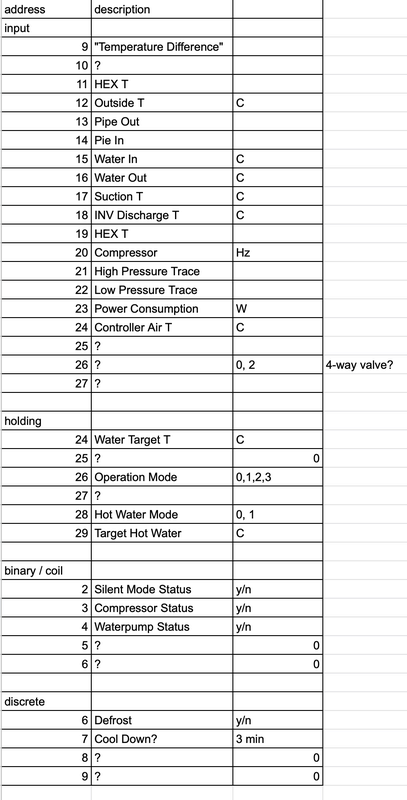

Bij mijn 7kW U44 zit vermogen op input 23.
Flow heb ik dan stom genoeg weer nergens kunnen vinden.
Ik ben sinds gisteren (na 2 weken nodeloos mailen met de 'klantenservice') in rechtstreeks contact met afdeling engineering van LG hierover. Die gaan er nu ook mee aan de haal als het goed is.
Flow kan ik uitlezen, die staat ook in een grafiek van de afbeelding.
23 lijkt het echt niet te zijn bij mij, ik houd nu input 19 even tijdje goed in de gaten. Die lijkt het meest in de buurt te komen.
Bijzonder dat jij de flow dan weer nergens kan vinden. Zal dan voor mij waarschijnlijk toch een externe verbruiksmeter moeten worden..

Afhankelijk van het type register dat je uitleest zet home assistant of esp (geen idee eigenlijk) zelf de “prefix” goed. Verdiep je maar eens in modbus. Het is een leuk protocol.
10001 als input moet dus worden 1 als input. Holding registers zijn geloof ik 3000, maar volgens mij maakt LG daar een behoorlijk potje van.

Heb me er inderdaad op ingelezen, maar dat van de prefixes kwam ik niet tegen. Heb je een link met een goede uitleg?
Wat betreft mijn casus: dit staat in de handleiding van mijn LG. Heb je suggesties hoe ik deze uit kan lezen? Heb ze al met en zonder prefix geprobeerd, maar beide geven foutmelding 0x02.
Zoek eens op modbus in deze topic :) dan kom je vanzelf meerdere lijsten tegen ( ook van mij ) met de zo compleet mogelijke lijst met adressen voor home assistant !
Ikzelf gebruik ook een 9kw u44 model en al het nodige signalen kan ik uitlezen via modbus.

vwb modbus:
Ik wacht even bericht af van LG. Heb samen mbv @BjornHero en @kostas2911 veel van de mapping kunnen terugvinden en herleiden naar wat het nou eigenlijk is. Maar dit is wel een beetje zoeken naar een speld in een hooiberg.
LG vroeg me om een lijsjte van wat ik heb kunnen herleiden, en heb ze dit gestuurd (typo bij Pipe :+ )
Afbeeldingslocatie: https://tweakers.net/i/5Jh9Mcyn-UJq8a5aod_6Enn1z1w=/x800/filters:strip_exif()/f/image/QYQwQHWWTRAvuBFcbEXtoRNr.png?f=fotoalbum_large
Ik stoor me er ergens ook wel aan dat LG in de handleiding zet: hierzo, voor externe modbus moet je dit doen en dan kun je het daar vinden.
En dat klopt dan niet. :|
We komen er hier achter dat er allerlei varianten bestaan ook nog, die dan vervolgens nog steeds niet overeenkomen met de handleiding, en LG zegt: Alle WP in Europa hebben dezelfde mapping.
ja... nou... maybe not

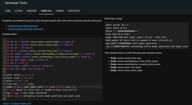

Hier is nu actief mee bezig: (heb nog even het actieve vermogen van de menggroep-pomp erbij geteld, voor de volledigheid)
Afbeeldingslocatie: https://tweakers.net/i/FVnkdT--MVyp9ArB25q7jHm-SlE=/800x/filters:strip_exif()/f/image/18h7ccWdybjCSUG8Tyfrv8b8.png?f=fotoalbum_large
[ Voor 11% gewijzigd door Doezel op 02-12-2022 15:34 ]

water inlet {{ t2 }} C
delta T {{ dT }} C
flow rate {{ f }} l/min
power {{ pw }} watt power used
{{ j }} amount of joule that is needed to heat 1ccm with 1C
pwg {{ pwg }} watt power generated
cop {{ cop }} verhouding tussen power generated and power used
{% else %}
pwg = 0.0
cop = 0.0
{% endif %}[/li]
naja, bedenk me ineens; cop gaat natuurlijk over een grotere periode en daar het gemiddelde van; Dus ook als de wp draait zonder dat de compressor draait, is er een relevante cop op dat moment dat mee moet tellen met het gemiddelde. helemaal als er een defrost is; dan is de deltaT negatief; dat moet in ieder geval mee tellen
georgeboot schreef op vrijdag 2 december 2022 @ 15:37:
Ik bereken hem als:
$flow = flow in liters/minuut
$aanvoer = temp aanvoer in C
$retour = temp retour in C
$vermogen (kW) = ($flow/60/1000) * 1000 * 4,2 * ($aanvoer - $retour)
Voorbeeld:
$flow = 10,3
$aanvoer = 33,2
$retour = 26,4
(10,3/60/1000) * 1000 * 4,2 * (33,2-26,4) = 1513 W
Opgenomen vermogen op dat moment was 1513W, dus COP = 3,23
Die 1000*4,2 is dus de 4184 van mij. En die eerste 1513 is niet correct, dat moethet opgewekte vermogen zijn?
[ Voor 20% gewijzigd door Doezel op 02-12-2022 15:43 ]
LG Therma V Monobloc 12KW U34. | 24 zonnepanelen x 380WP | Gasloos | Unifi
  • The_KnarF
Doezel schreef op vrijdag 2 december 2022 @ 15:37:
ja, klopt, ik denk dat het er maar net van af hangt wat je wil zien (hoe rijk wil je jezelf rekenen)
bij mij is de COP een momentopname en vind ik die uitschieters naar boven en beneden niet zo mooi in de grafieken, dus laat ik die weg.
maar over een periode, tellen natuurlijk ook andere facetten mee.
LG-HM163MR-U34
  • Doezel
  • Laatst online: 10:19
Doezel
Ond
The_KnarF schreef op vrijdag 2 december 2022 @ 15:52:
Daarom heb ik een cop om weer te geven,
een cop_unfiltered om mee te rekenen
en dan een gemiddelde cop over 1 uur en 24 uur om te zien wat ie onder de streep bereikt.

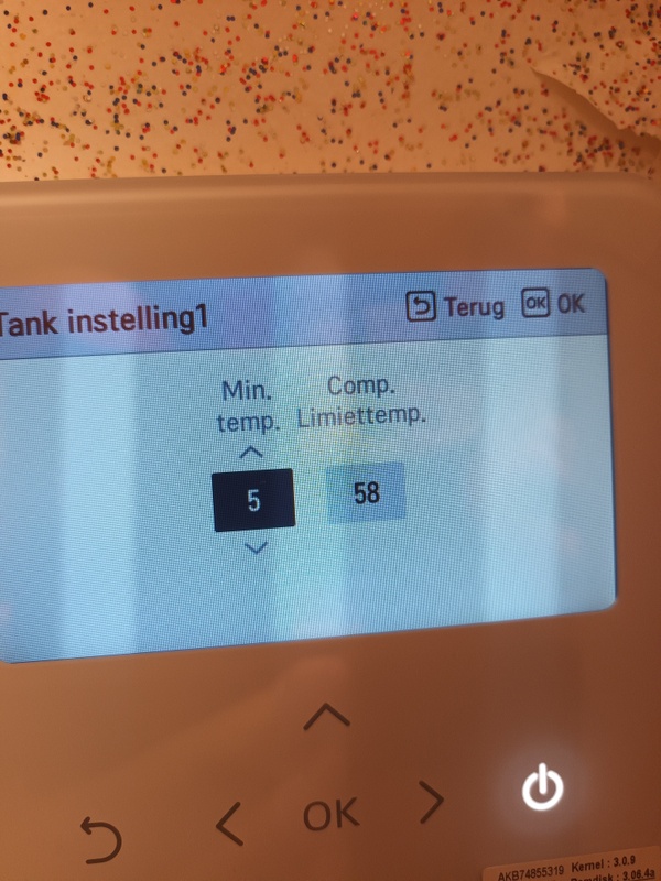

  • Jojan265
  • Registratie: Februari 2022
  • Laatst online: 12:42
Jojan265
Fronte schreef op vrijdag 2 december 2022 @ 21:13:
Beste lg fans
Wp 9 kw draait
Maar hij wil niet schakelen tussen cv en ww
Driewegklep aangesloten wwsensor aangesloten cv staat weersafhankelijk
Wat zien wij als dombo's over het hoofd.
Wie weet de gouden tip of domme foute instelling
Mvgr Ad
Staat de SW2 dipswitch 2 of 3 op aan?
Staan de parameters voor Gewenste temp. SWW, Tankinstelling 1, Tankinstelling 2, Verwarmingsprioriteit en Instelling van de SWW-tijd goed ingesteld?
Vooral Min. instelling bij Tankinstelling 1 wordt vaak verkeerd begrepen.
[ Voor 6% gewijzigd door Jojan265 op 02-12-2022 21:32 ]

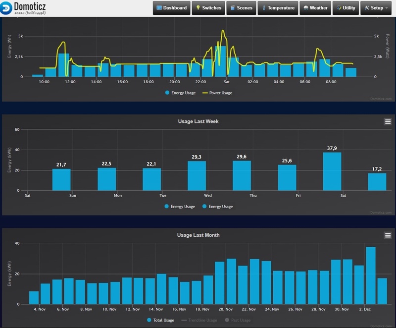

Sinds woensdag staat de wp (lg therma 16kW u34) op 30gr je merkt wel als het kouder is dat de defrosts voor een veel slechter rendement zorgen.
Afbeeldingslocatie: https://tweakers.net/i/NJNPCj7K2qZsD7h8FvMLMDu0ti4=/800x/filters:strip_icc():strip_exif()/f/image/POSr1nIL7fFBK5RrwDJQxbQs.jpg?f=fotoalbum_large
  • Laker
  • Registratie: Juni 2022
  • Laatst online: 28-12-2022
Kun je defrosts ergens uitlezen op het scherm?
Of zien jullie dat aan hrt stroomverbruik van de warmtepomp.
  • dmniels
  • Registratie: November 2021
  • Laatst online: 14-10 13:02
Ik wil ook een rooster instellen zodat mijn sww tank snacht niet meer op opwarmt, in de controller staan 2 instellingen DHW en DHW verwarming in de handleiding zie ik niet direct welke ik moet nemen iemand een idee?
  • dmniels
Laker schreef op zaterdag 3 december 2022 @ 10:02:
Ik heb 2 heel hoge pieken tussen de 4 en 5k Watt dit is mij sww tank, na het verwarmen van de sww gaat het verbruik altijd even omhoog.
defrost
tussen 14 en 15u
tussen 21 en 22u
en tussen 6.30 en 7.30u

  • tolunaygul12
  • Laatst online: 31-10 23:25
op het schermpje zie dan "ontdooien" staan. Via modbus kun je het achterhalen via de uitgelezen bits.

Beste lg fans
Na diverse vragen die wij gesteld hebben en waar ook keurig antwoord op hebben gekregen.
Maar het lukt nog steeds niet om de lg 9 kw type 4 te laten schakelen tussen ww en cv
Hopelijk is er iemand die ons met simpele en duidelijke aanwijzigingen verder kan ondersteune¿???
Driewegklep op 7.8.9 sensor op stekkertje op 1 en 2.
Wij hopen op een duidelijke reactie
Mv g r Ad

Hallo Ad,
Kun je een foto maken van het schema dat aan de binnenzijde staat van de behuizing van de warmtepomp. Er zijn namelijk nogal wat verschillende uitvoeringen. Dan kan ik je wel gericht helpen.
Kun je ook een foto maken van het stekkertje van de plek waar de sensor in zit? Nog even ter verduidelijking het moet een NTC 5K zijn.
Ook graag de instellingen bij Tankinstelling 1 en tankinstelling 2.

dipswsitches in de unit correct ingesteld ?
Krijg je DHW te zien in je hoofdmenu ? kan je die ook aanzetten als je erop staat en dan aan/uit knop indrukt.

Hierbij de gevraagde foto's
Op dit moment schakelt hij wel rara..
Mvgr AdAfbeeldingslocatie: https://tweakers.net/i/GZYoVkbKKIBhBufoq5-blAD8vNA=/x800/filters:strip_icc():strip_exif()/f/image/mKARLYnm2GJOrhn8ypLUrlei.jpg?f=fotoalbum_large

Tja, de instellingen lijken goed en ook de aansluitingen moeten inderdaad zoals je gemeld hebt. Het warmwater maken zou actief moeten worden, indien de temperatuur dus lager wordt dan 53 ºC.

De vraag van @tolunaygul12, heb je warm water ook aan staan op het hoofdmenu?

Ja maak eens een foto van je controller van het symbool met de douche?

Wat is jullie verbruik ongeveer met deze (redelijke)koude dagen mbt de warmtepomp?
Hier een LG 16kw variant. Mijn WP heeft gisteren (2dec) 27kwh verbruikt. Ik heb eigenlijk geen idee of dit veel is of niet.
Alvast bedankt
