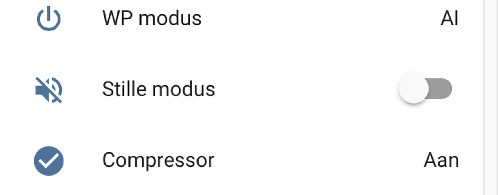

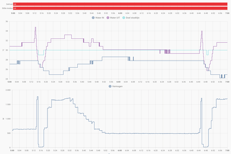

Ik heb de watertemperatuur altijd op AL staan en na 21:00 gaat deze 1C lager. Na 23:00 gaat de silent mode aan.
Dan gaat hij meestal rustig lopen strakke lijn, echter om 4 uur komen pieken 1600w en de Defrosts, elke 55 minuten. Zodra de silent mode er af gaat komt er een hogere piek 2500w en daarna strakke run 800w.
Elke uur een piekje er boven van 200 w. Ik denk dat dat de verwarmingskabel op de bodem van de unit.
Die van ons staat 30 van de gevel, dus die afstand zal het niet zijn.
Draai je op Silent/nacht mode?

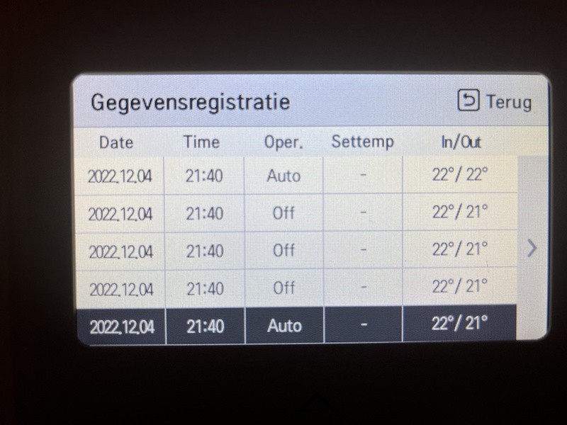

Hallo allemaal,
Vorige week is er bij mij een lg therma v 9kw geïnstalleerd. Maar snachts (overdag nog niet gecheckt) gaat de externe pomp om de 5 minuten 5 minuten draaien, hij staat ook in z’n hoogste stand waardoor dat veel geluid geeft door de radiotoren. Kan iemand mij vertellen waarom die dit doet en eventueel uit te zetten?
Afbeeldingslocatie: https://tweakers.net/i/TMjWtsBi-ylaicrQAd9RzWgNZzo=/x800/filters:strip_icc():strip_exif()/f/image/rjZYjUAgIMuVHBmTbyKoPR74.jpg?f=fotoalbum_large
Afbeeldingslocatie: https://tweakers.net/i/tFcnUTEvadf8humzNECQGu1P1vY=/x800/filters:strip_icc():strip_exif()/f/image/za7IsJhMa3powaCbffAMR6gP.jpg?f=fotoalbum_large
Afbeeldingslocatie: https://tweakers.net/i/ydHPu8Pr3QUC0NtYa6cuMM4T4Tg=/x800/filters:strip_icc():strip_exif()/f/image/xLcv27zBujFyY1BT6wZ7WTr4.jpg?f=fotoalbum_large
LG therma V 9KW u44 monoblock- LG WH20.s WPboiler

dat is tegen het bevriezen van het water in de wp.
dus ook al staat hij uit, de pomp zal elke x minuten even aan springen.
"Antibevriezen" oid staat er dan ook op het display.
Het is uit te zetten volgens mij, maar ik weet niet of je dat moet willen.
Je kunt kiezen voor Type 1, Type 2 en uit dacht ik.
Wellicht weet @Jojan265 wat de verschillen nou precies zijn.

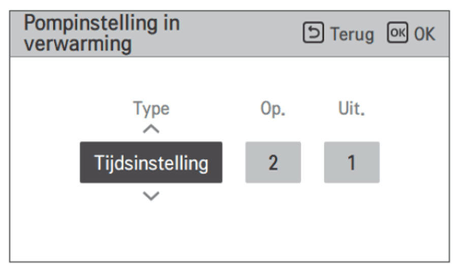

Het verschil staat keurig uitgelegd in de handleiding:
Afbeeldingslocatie: https://tweakers.net/i/xMp8Hxhunbd5GXcp6K7-Ug-0nQo=/800x/filters:strip_exif()/f/image/ta82ouckfUq3fUw9IxvKeDH6.png?f=fotoalbum_large
Type 2 vertrouwd dus alleen op de buitensensor en is dus niet aan te raden. Type 1 kijkt of de buitentemperatuur heel laag is, of de watertemperatuur heel laag is.
Wat ook nog kan zijn, is de instelling voor de waterpomp tijdens verwarming. Dit betekent wat moet de pomp doen als de compressor uit staat. Dit is om te bepalen wat de watertemperatuur is van aanvoer en retour:
Afbeeldingslocatie: https://tweakers.net/i/EUL-7_Pb_TGG4qOyoBDETu2Wvo8=/full-fit-in/4000x4000/filters:no_upscale():fill(white):strip_exif()/f/image/GnGyv0Ml6LhqI8q9t7AesryJ.png?f=user_large

waarom de stille mmodus uitschakelen ?
  • paQ
  • Laatst online: 23:42
paQ
antoine sellies schreef op zondag 4 december 2022 @ 11:23:
minder (snel opeenvolgende) defrosts
[ Voor 5% gewijzigd door paQ op 04-12-2022 12:54 ]

  • Aaron612
  • Registratie: December 2021
  • Laatst online: 30-12-2025
sparkly schreef op zondag 4 december 2022 @ 22:38:
Misschien dat jij @Aaron612 hier mee kan helpen. Ben zelf niet bekend met de optie "optimal". Ik kan de pompcapaciteit enkel instellen van 0-100. En ga ik daarmee te laag, zakt de flow en krijg ik ook op den duur de CH14 error.
Nu zelf gezien dat het rond de defrost gebeurd. Ik kreeg alleen kreeg alleen geen error te zien in het scherm maar staat wel zo bij de gelogde informatie. Pomp leek na de defrost ook aan-uit te schaken, of is dit gewoon normaal gedrag?
Afbeeldingslocatie: https://tweakers.net/i/Q3zSe9VRet2onx5l9A3HGCUPI08=/800x/filters:strip_icc():strip_exif()/f/image/8TZeIRMpWLNHCMw8ACDOsz1M.jpg?f=fotoalbum_large
Afbeeldingslocatie: https://tweakers.net/i/9oi5MJywqhWKIO876D6AJ5uykdg=/800x/filters:strip_icc():strip_exif()/f/image/ZgYMnfem4GT6TqLbifpcdms1.jpg?f=fotoalbum_large

Ik heb vannacht even via modbus een noodoplossing automation aangemaakt, waarbij hij bij een defrost 15min lang op stille modus draait. Dus dat issue is getackeld.
Afbeeldingslocatie: https://tweakers.net/i/oUUy74v13MJiIn1XaJjQ-7JvUuI=/800x/filters:strip_exif()/f/image/a6tqZnOreNckv5F3vNOFO7vS.png?f=fotoalbum_large
ik zit alleen nog met dit:
Afbeeldingslocatie: https://tweakers.net/i/WHdK89YPdl0SdLVPEpuJkuMQ8_4=/800x/filters:strip_exif()/f/image/e7JvIqiMCvZgtkzaZVnfiXqs.png?f=fotoalbum_large
Als stille modus uit is, krijg je af en toe zo'n spike.
Het water uit stijgt dan in 1 klap met 5 graden, en gaat 'dus' (vanzelfsprekend) buiten de max hysterese }:|
Heb ook werkelijk geen idee hoe ik dit nu moet oplossen.... -O-

Die spikes zie ik ook, meestal als het systeem tegen het minimum vermogen draait. Ergens een keer gehoord dat dit gedrag is om te zorgen dat alle olie weer in de compressor terechtkomt (even doorblazen, zegmaar).
Als je toch met modbus bezig bent... Dit zou je kunnen oplossen door het target tijdelijk op te schroeven zodat het niet uit de hysterese loopt. Mijn eigen script doet dit en dat werkt prima... Sterker nog, ik laat de warmtepomp nooit zelf besluiten uit te schakelen, het target zet ik nooit lager dan 3 graden onder de uitgaande flow temperatuur (daar regel ik op)

Hangt er een beetje van af hoe je regelt. Welke setting gebruik je (AI of niet, water of lucht/water, ...).
Ik denk dat dit alleen via modbus opgelost kan worden als je op water regelt zonder AI. In de andere gevallen neemt je controller het setpoint over en ben je aan de goden (lees LG) overgeleverd.

Helaas... Misschien wil LG je wel adviseren om de pompsnelheid te verhogen (staat die wel op 100% conform de installatiehandleiding?) of een dikke vette buffer toe te voegen. Maar eigenlijk zou de algoritmes van LG hier beter mee om moeten kunnen gaan.
Mijn gevoel: Het grote verschil in praktische kwaliteit van LW warmtepompen zit hem meer in de software dan de hardware.
  • paQ
paQ
djwlindenaar schreef op maandag 5 december 2022 @ 11:57:
nee momenteel zelfs maar 50%.
Als ik die op 100% zet, dan heb ik een delta van 0,4 :')
Sterker, als ik hem op optimaal zet, zoekt hij het minimum op ... om en nabij de 8 l/min.
Heb ook al getest dat als ik onder de 7 duik, je een CH14 error krijgt.
[ Voor 12% gewijzigd door paQ op 05-12-2022 12:12 ]

Ik had vandaag hetzelfde. De warmtepomp was tijdens het moduleren net weer terug aan het regelen en toen kwam de smeerpuls. Resultaat: Overshoot in aanvoertemperatuur > 4 ºC en dus compressor uit.
Ik ga nu op invoertemperatuur regelen. Kijken of dat dit probleem oplost (en hopelijk geen nieuwe er weer bij).

  • paQ
paQ
The_KnarF schreef op maandag 5 december 2022 @ 23:11:
Hoe heb je dat gebouwd, will je code met ons delen?
Ik heb een switch aangemaakt die de binary coil van de modbus leest (en ook kan sturen)
Bij mij zit de silent mode op adres 2
YAML:
    - platform: template
      switches:
        stille_modus:
          value_template: "{{ is_state('input_boolean.stille_modus' , 'on') }}"
          turn_on:
                service: modbus.write_coil
                data:
                    state: 1
                    hub: ThermaV
                    slave: 1
                    address: 2
          turn_off:
                data:
                    state: 0
                    hub: ThermaV
                    slave: 1
                    address: 2
Dit kun je gewoon schakelen als een knop.
aan / uit
Met de hulp van @Doezel kun je er ook een toggle van maken.
Alleen moet je dan zelf 2 automations aanmaken wat die toggle dan moet doen.
Afbeeldingslocatie: https://tweakers.net/i/aHRauOclhbrWIDRSVLqFSIuTo8Q=/full-fit-in/4000x4000/filters:no_upscale():fill(white):strip_exif()/f/image/RkxCnGsa52Skl8PAufW3FIhY.png?f=user_large
Maakt voor mijn noodoplossing verder ook niet echt uit.
Ik maak nu gewoon een automation:
if defrost on, then stille modus on
en voor uit:
if defrost is off, then delay 15 mins, stille modus off

paQ
@Jojan265
Wat een verschil met gister 8)7
OK, geen sneeuw meer en 1.2 graden (nu 5).
De spikes zijn ineens geen enkele issue meer, en komen niet verder dan 2.6 gr boven de stooklijn.
Afbeeldingslocatie: https://tweakers.net/i/moA7u7jRCIOTWMVY7lCIs2_mHb4=/800x/filters:strip_exif()/f/image/rmn2ONsM8ZaUjNb5S3u7Fv6Z.png?f=fotoalbum_large
Opgestart op silent mode, meteen een defrost, en na 15 van silent af. Sindsdien loopt ie retestrak.
Gisteren was het 1 grote achtbaan. Een groter delta zit er met mijn afgistesysteem (droogbouw vvw) blijkbaar toch niet in.
