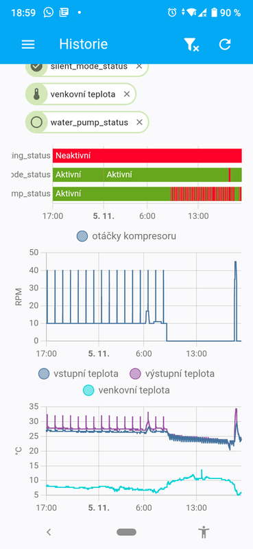

1. kennis over de AI-functie - de pomp draait erg goed in de modus. Het kostte me een tijdje om erachter te komen wat de functie is van wanneer de pomp wordt ingeschakeld - in eerste instantie ging hij niet aan wanneer ik had verwacht. Ik volgde het gedrag voor de installatie. Om in te schakelen, moet aan beide voorwaarden zijn voldaan - het water in het systeem is onder de gewenste waarde en tegelijkertijd is de buitentemperatuur lager dan de ingestelde waarde
2. Ik bevestig het reguliere uurinterval van de compressor, die wordt gebruikt voor smering
3. Ik bevestig een hogere run na het inschakelen, wanneer het nodig is om meer vermogen op te nemen - dan draait de pomp al op lage toeren met een verbruik van ca. 350-450 W tegenwoordig ( HM071.43 )Afbeeldingslocatie: https://tweakers.net/i/nTj60r4IcfND26Qiip7ORW16sCw=/x800/filters:strip_exif()/f/image/Zq2BC7afeMv9Uu6VgzvojlIs.png?f=fotoalbum_large
Afbeeldingslocatie: https://tweakers.net/i/vg8XEt0M5RrrX1IB3oPrHiai5Vo=/x800/filters:strip_exif()/f/image/TYm8kosu5Ve4wt7tHDIimVnJ.png?f=fotoalbum_large
Afbeeldingslocatie: https://tweakers.net/i/iBDnN6CUWEmN06dGNsyd_3BhSs4=/x800/filters:strip_exif()/f/image/DPlNr2MbxfFgSe960p7Fg54D.png?f=fotoalbum_large
Afbeeldingslocatie: https://tweakers.net/i/y6a3H3M9RBNdqlL_V3jogRbvBBs=/800x/filters:strip_icc():strip_exif()/f/image/86ngu3HphJP2REgKxUrhnxOi.jpg?f=fotoalbum_large

yep :) Ik vind de stooklijn echt wel een mooie methode, maar het zal wat tijd en monitoring kosten om hem goed te krijgen. In een klimaat waar er soms 10 graden verschil zit tussen twee dagen helemaal geen gek idee.
Kan verder bevestigen wat @mipo schrijft.
De onderzijde hysterese van het water is net zo goed een parameter.
Dit gebeurde gisterochtend, met een te krap "-" hysterese op het water.
Afbeeldingslocatie: https://tweakers.net/i/_qxEcnrZCfUXWuxQPWVpN1noY_8=/800x/filters:strip_exif()/f/image/KM6GFVug2h2tao408We1Iq7g.png?f=fotoalbum_large
Het water was nog 'te warm' op het moment dat de wp weer aansloeg, en schakelt dan al snel weer af op een overshoot aan de "+" zijde.
[ Voor 60% gewijzigd door paQ op 18-11-2022 09:11 ]

Is inderdaad een mooie aanvulling van @mipo. Zijn beschrijving is correct.
En inderdaad het heeft ons ook even tijd gekost om de juiste waarden bij elkaar te sprokkelen.
We zijn begonnen in AI modus. Na tijden tobben, waarbij de WP tegen de verwachting in, dan weer wel en dan weer niet aanging, of ging pendelen, overgestapt op vaste watertemperatuur.
Toen zoeken naar de laagste watertemperatuur, bij een bepaalde buitentemperatuur, waarbij het comfortabel warm werd binnen. Na drie van dat soort punten vastgesteld te hebben, daar een lijn doorheen getrokken. En daar was onze stooklijn ;-)
Er is vast wel een andere methode om dit te doen, maar deze werkte voor ons.

Deze valt mij op. Waarom zijn deze bij de ene wel en andere niet waarneembaar/ aanwezig??
Bij ons gedurende de nacht geen enkele piek.
Weet iemand waar dit van afhankelijk is?
Als het inderdaad bedoeld is voor smering, zou je deze bij iedereen verwachten?

Transitie schreef op vrijdag 18 november 2022 @ 09:48:
Zo te zien zit @mipo in een ander land/klimaat?
Het gebeurt bij hem iig op een veel lagere buitentemperatuur (en wellicht ook vochtigheid?)

paQ schreef op vrijdag 18 november 2022 @ 09:59:
Tsjechie zei hij al ;-)
Ik zie deze 'spikes' trouwens ook niet (HM091MR.U44)

  • Transitie
  • Registratie: Mei 2022
Ik herinner mij dat @Doezel (U34) de elk uur terugkerende pieken in ieder geval ook heeft (of had).
Blijft vaag.

  • jebice
  • Laatst online: 17:38
Transitie schreef op vrijdag 18 november 2022 @ 11:30:
Blijft vaag.
Het schijnt, is mijn ervaring met mijn 12KW U34, dat als hij kwa vermogen onder de 1000watt blijft de warmtepomp 1x per uur even optoert om de olie door de compressor te gooien (Als ik het zo goed uitleg) Zit je boven de 1000watt doet de warmtepomp dit niet.

  • Smartmailer
  • Registratie: Juni 2020
  • Laatst online: 28-10 11:15
Bij een run van 385 watt electrisch opgenomen vermogen komen de spikes hier niet voor.
Bij een run op 475 watt zag ik deze spikes verschijnen op de grafiek van Homewizard.
Zit nog ik een test fase om optimale settings te vinden en ik was verbaasd dat ik deze spikes zag ontstaan bij de 475 watt run.
Normaliter vraagt de installatie onder de 400 watt op de lange runs waardoor ik het idee kreeg dat dit met het verschil in vermogen te maken had.
Groeten

[URL="https://tweakers.net/i/jq1Ogy5-djT3dH6Q1Tfj7VAymVA=/full-fit-in/4920x3264/filters:max_bytes(3145728):no_upscale():strip_icc():fill(white):strip_exif()/f/image/K8Gs1YhgVh61Zd9tJVA5LSl7.jpg?f=user_large",,"1"]Afbeeldingslocatie: https://tweakers.net/i/n2642YXv7HdvGn6Ddd6i3Te3-Ig=/800x/filters:strip_icc():strip_exif()/f/image/K8Gs1YhgVh61Zd9tJVA5LSl7.jpg?f=fotoalbum_large[/URL
Dit is mn run van vandaag. 3...4 graden buiten. 24 retour 26 uit. 10.7 l/m instelling op al.
22 graden binnen.
Ik heb ook piekjes elk uur. Geen defrost.zo ver ik dat kan bepalen.
Ik zie in alle diagrammen dat de piekjes gedurende de nacht (stille modus) er niet zijn. Hoeft hij dan geen olierun te doen? Is dat wel de functie hiervan?
Piekjes zijn 200w exact elk uur. Zou dit het verwarmingslint zijn op het frame van de warmtepomp?

Hier ook een best heftig verbruik afgelopen dagen van rond de 20 kWh per dag. Ik heb een 7kW U44.
Open verdeler op ongeveer 55m2 vloerverwarming. Temperatuur in de woonkamer zakte vannacht naar 18.3 graden (setpoint was 20 graden). Volgens de stooklijn moest hij 38 graden water maken, maar dat lukt hem never nooit niet in silent mode. Om 7.30u heb ik die uitgezet en toen kwam hij aardig in de buurt.
Afbeeldingslocatie: https://tweakers.net/i/fkT7hRwxUWic5-jcaH0fQicTPZY=/800x/filters:strip_exif()/f/image/zQHrouuAD2F5Nb62mEOvTtZM.png?f=fotoalbum_large
Gelukkig komen ze 10 januari de kruipruimte isoleren, want dit schiet niet op.
Verder nog 1 vraag voor de kenners:
Nu "verwarmt" de warmtepomp het hele huis (vloerverwarming beneden + ouderwetse radiatoren boven). Met 2 afsluiters kan ik boven afsluiten en de CV het over laten nemen.
Wat is beter voor de COP? Zoveel mogelijk open laten en mee laten verwarmen? Of nu de warmtepomp alleen de vloerverwarming laten doen en de CV ketel de radiatoren boven?
