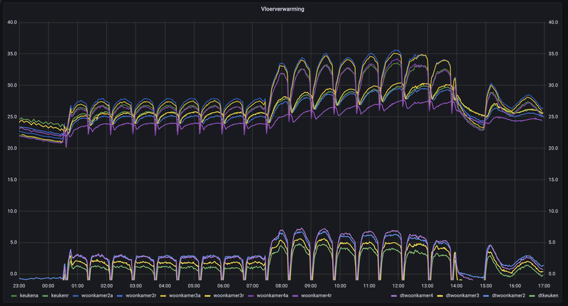

Dat verbruik hoger zou zijn onder het vriespunt, dat is logisch. Maar ik vebruik hele dag rond de 2kw, dit is wel erg veel? (Stooklijn; -7/45 20/28)
Het is voor mij de eerste winter dus wou even kijken tot hoevel de temperatuur kon gaan. Alle kranen in huis even dicht gezet en de temperatuur handmatig op 65 gezet, maar ik kwam niet hoger dan 40🤔 dit vind ik wel merkwaardig...
Staan er instellingen misschien niet goed??Afbeeldingslocatie: https://tweakers.net/i/oE8V6RRtPyZLVcFWuQq5TP0fXQE=/800x/filters:strip_icc():strip_exif()/f/image/kXNoZVJaAsbZ50nEyhOsXTBc.jpg?f=fotoalbum_large

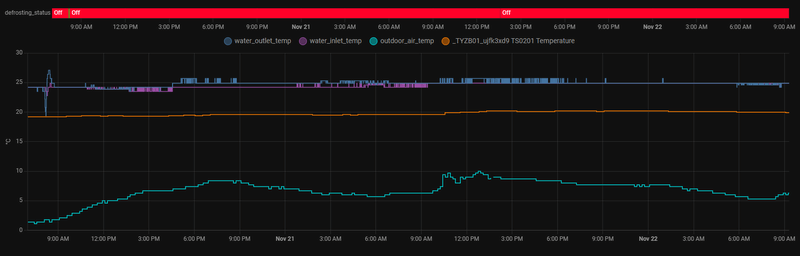

Komen we net terug van een weekendje weg, is het beneden 13 en boven 11 graden... Oeps.
Controller stond ingesteld op een doeltemperatuur van 19 op de warmtestand maar silent mode stond nog aan.
Die maar snel uitgezet en de doeltemperatuur naar 22. Ik verwachtte dat hij een lekker hoge aanvoertemperatuur zou creëeren maar dat is niet zo (26 nu). Gebruikt ook maar een klein deel van de 7kw (nu 2.4). Lijkt wel alsof de handrem aangetrokken is?
Iemand tips waar ik moet beginnen met zoeken...? (vrouwlief houdt niet kan kou...)

Vandaag flink zitten sleutelen. Ik liep met name tegen starts / stops aan door overshoot na directe starts, omdat ik de warmte niet kwijt kan over slechts 1 van mijn 2 (statische) verdelers in zulke gevallen.
Ik had dit allemaal tijdsafhankelijk gestuurd binnen homekit, maar die vlieger gaat niet op met defrosts en kou.
Ik heb 5 USD aan google betaald, om zo mijn sandbox omgeving te hebben voor de nest thermostaten en die opgevoerd in home assistant. Daar stuur ik nu op basis van de hysterese of er een verdeler open moet ondanks dat die wellicht geen vraag heeft.
Eerste testjes lijken goed te verlopen :)
Afbeeldingslocatie: https://tweakers.net/i/9i827g7TTP-xboUEXTFpW5vgFnk=/800x/filters:strip_exif()/f/image/6nQr6u2WBymrpwz4t0CIaHGz.png?f=fotoalbum_large
Als de hysterese oploopt tot boven de 2.8, en er is een verdeler dicht, dan gaat die dus gewoon ook open. Datzelfde gebeurt ook zodra een defrost inzet.
Als zaken weer herstellen, bijv < 800W verbruik en hysterese < 2,5, dan mag hij weer dicht. (dus pas na dat de wp weer is terug gemoduleerd)
Moet nog even goed kijken wat een goede maar ook safe methode is voor het 'terugkeren' naar 1 verdeler.

paQ schreef op zondag 20 november 2022 @ 23:46:
Ziet er allemaal mooi en goed uit !! _/-\o_ _/-\o_
Met hysterese bedoel je de error gemeten watertemperatuur tov doel watertemperatuur? Slimme oplossing, dat ga ik misschien ook wel toepassen

  • paQ
  • Laatst online: 16:32
paQ
SalexSun schreef op maandag 21 november 2022 @ 07:25:
De marge tussen de stooklijn / doeltemperatuur en temperatuur water uitvoer. De max hysterese in de LG controller is immers +4. Komt hij daar boven, dan slaat hij af. Op deze manier kan ik op tijd maatregelen automatiseren om dat dus te voorkomen.
Ik had namelijk gisterochtend vroeg steeds opstartpieken van 1200W, en het kon voorkomen dat er 1 verdeler dicht stond. Dan is het aan uit aan uit aan uit enz. En steeds met 1200W. Dat is onwenselijk en duur.

  • AppieK
  • Registratie: April 2022
  • Laatst online: 30-10 14:17
Er is in dit forum al veel over geschreven, maar wat zijn nu de algemene instellingen waar je mee kunt spelen om het desfrosten te beperken?
Ikzelf heb afgelopen weekend om de 45 tot 60 minuten een defrost gehad, waarna de LG weer volle bak aan het werk gaat om weer dicht te vriezen enz enz. Het bekende gedrag volgens mij. Ik had gehoopt dat dit met de U44 beter zou zijn, maar helaas.
Toch zie ik ook berichten van Tweakers die met hun LG nauwelijks last van defrosts hebben en ook een redelijke goede COP halen in de omstandigheden zoals afgelopen weekend. Nu is elke installatie anders, maar het kan blijkbaar wel!
Bijvoorbeeld gisteren heb ik enkele zaken aangepast:
- Stille modus uit
- debiet controle op optimale flow met 100% als max (was 60%)
- Setpoint water naar 32 (was 35) met als gedachte: hoe lager het setpoint hoe rustiger de wp gaat werken
- hystere water naar -2 / +4
Een meteen (vanaf 18:20) kreeg ik een mooie run waarbij de wp uiteindelijk rond de 800W pruttelde met een cop van gemiddeld 3. Uiteindelijk vroor hij weer dicht, ging een defrost doen en toen begon de ellende weer....
Afbeeldingslocatie: https://tweakers.net/i/9OpRdbJQT3bBgSdrsKFK1bUa2tc=/800x/filters:strip_exif()/f/image/4DHkPXsUDHVWn6H5AfdYQLAB.png?f=fotoalbum_large
LG Therma V HM091MR.U44

10:57 wp is gaan moduleren, komt onder de 800W, hysterese is ook weer veilig, dus de verdeler van kantoor (want geen vraag) gaat weer dicht.
Rond die tijdstippen zie je de stooklijn ook nog even wijzigen.
Afbeeldingslocatie: https://tweakers.net/i/adn3Txf4P6EwJFryure73ZulY0o=/800x/filters:strip_exif()/f/image/LU7NTRzILMYVLtFlchCtU66w.png?f=fotoalbum_large
Ik heb alleen de indruk dat vooralsnog geen enkele wijze van een gemiddeld COP van die dag berekenen nou echt goed werkt :/
Deze methode lijkt nog de minst slechte, maar als ik zo het grafiekje van huidig COP bekijk, dan moet volgens mij het gemiddelde van COP / 1 dag toch wel echt hoger liggen.
jammer dat de LG controller thermometer way off is :/
paars en groen hangen in dezelfde ruimte.
Afbeeldingslocatie: https://tweakers.net/i/3THzICcXH_aGSa4e49L4GZzSPkc=/800x/filters:strip_exif()/f/image/E7PWkUcFswyhdW1U7CMapFPW.png?f=fotoalbum_large
consequent 1,2 graden eronder

Ook hier regio Eindhoven afgelopen zondag 1 defrost. (van een paar minuten). Op zich denk ik dat mijn WP lekker rustig loopt. Hij blijft continu "aan" Regelmatig zie ik dat ik een delta T van 0 heb. Echter had ik verwacht dat de WP uit gaat want dit is natuurlijk "killing" voor de COP. Verbruik is +/- 500 watt per uur schat ik. (meet het verbruik van de WP niet separaat).
Zou ik hier nog iets aan kunnen doen, of kan ik er maar beter vanaf blijven en blij zijn met het gedrag wat ik nu heb:)
Afbeeldingslocatie: https://tweakers.net/i/WZt2cJEevUUN4OavNZ2S4Z5WDmo=/800x/filters:strip_exif()/f/image/V9m9BLLMJ0Cxy1OVQscfIwjU.png?f=fotoalbum_large

als ik jou temperatuur zie tijdens die defrost, denk ik niet dat het echt een defrost was, je temperatuur moet dan kort flink naar beneden gaan tijdens een defrost (of meet jij de temperatuur met lange tussenpauze?)
herstel, ik zie wel een temperatuur dip, sorry, lijn van defrost loopt niet gelijk met temperatuurlijn
ik verwacht als de DeltaT 0 is dat dan de pomp uit gaat.
ook hier vermoed ik dat je niet vaak genoeg de temperatuur leest

LG-HM163MR-U34
  • paQ
paQ
Dat was wel een defrost hoor, modbus geeft het ook aan.
Maar een dermate gering delta zal een slecht COP opleveren, dat weet ik bijna zeker.
Kan zomaar dat je op die momenten <1 haalt ofzo.
Dan kun je je ook afvragen of het nut heeft 500W te verbruiken :+
Een grafiek zonder buitentemperatuur doet al wonderen want dan zie je veel meer.
[ Voor 13% gewijzigd door paQ op 22-11-2022 09:39 ]

@paQ : Het lijkt mij inderdaad ook nutteloos dat ik die 500 watt sta de consumeren. Toen het nog iets warmer was ging de WP 24 uur aan, en vervolgens 24 uur uit. Ik snap dus ook niet waarom de WP niet uit gaat.
Ik weet niet of er nog mogeljkheden zijn om de WP via Modbus een gracefull compressor stop commando te geven zodra HA ziet dat de delta T de afgelopen X uur minder is dan 1 graad oid.
Ik heb al diverse modbus registers geprobeerd maar krijg nergens een waarde terug waarvan ik denk dat dit het opgenomen vermogen zou moeten zijn. (Ik heb een 12 KW U.34 model met firmware 3065).
@The_KnarF : Ik meet de temperaturen iedere 30 seconden. Heb deze een beetje bijgesteld ivm de CH03 errors waar ik voorheen last van had.

Hoe staat jou pomp ingesteld? een DeltaT van 0 kan ik me niet voorstellen dat dan de pomp niet uit gaat.
trouwens een 12KW rustig pruttelend op 500w, netjes, dat heb ik met mijn 5KW (maar ik heb ook iets hogere temperatuur nodig zo te zien)

Delta T zal niet echt 0 zijn, want die 500 watt moet ook ergens heen. Of die moet de buitenlucht ingeblazen worden, maar dat hoop ik niet 8)7
Hogere delta T kun je bereiken met lagere flow, want dan is er minder water waar dezelfde hoeveelheid energie in gaat.
  • tinusit
  • Registratie: Augustus 2022
  • Laatst online: 06-12-2025
Devil schreef op dinsdag 22 november 2022 @ 10:22:
Ik had in het verleden wat last van pendelen en heb toen de pompsnelheid op 70% gezet. Zal deze zo eens terugschroeven naar 65%. Eens kijken wat dit met de delta T doet.
Edit: Heb hem zojuist verlaagd naar 60% vast debiet (20,7 liter p/m doet ie nu). Scheelt op L1 (ik verwacht dat hierop de interne waterpomp is aangesloten) 20 watt :+ Delta T sprint af en toe naar 0,8 maar dit zijn nog niet de verschillen waar ik naar opzoek ben. lagere pompinstelling geeft flow errors weet ik uit ervaring.

tinusit schreef op dinsdag 22 november 2022 @ 11:07:
zet hem eens op optimaal debiet.
Ik weet haast zeker dat der wp dan een groter delta gaat maken

Ik heb hem nu een half uurtje draaien op optimaal debiet. Flow is nu naar beneden gegaan naar 17,5 L p/m. De delta T is nu wel structureel 0,8 graden.
LG-HM123MR.U34
  • paQ
paQ
een half uurtje is ook nog maar kort. Eerst de boel laten kalmeren.
Zeker met 12 kw. Is best wat vermogen.

  • Casper de Boer
  • Laatst online: 20:17
Dus, vandaag eens alles over een andere boeg gegooid, ziet er tot nu toe heel strak uit (had ik niet verwacht)
Even de opsomming:
LG-HM123MR-U34
48m2 vloerverwarming hydraulisch gescheiden met thermostaat@30°C
Een aantal ouderwetse radiatoren zonder ventilatoren:
Type 1-0 260x40 (staat dicht)
Type 2-0 240x40
Type 2-2 70x60
Type 2-2 100x50
Type 2-2 240x40
Design 60x150
En een lucht-lucht WP in de woonkamer. Dit maakte het gedrag heel moeilijk te sturen, vandaar nu op alleen water.
Vanaf 14:30 uur de volgende instellingen gebruikt:
Lucht+water
"Optimal flow rate"
65% pomp
Sturen op outlet inlet
Heating air temp 16-25
Water heating set temp 20-50
Hysteresis heating water -4 / 4
Hysteresis room air -1 / 1
Target -20/50 - 20/25
Doel:
De vloerverwarming moet continue vraag houden en als buffer dienen bij het opstarten, temperatuur mag daarbij niet té hoog worden omdat de standaard radiatoren dat vermogen niet kwijt kunnen.
Dus, temperatuur laag genoeg houden, lage flow zodat de radiatoren tijd hebben hun warmte af te geven.
Afbeeldingslocatie: https://tweakers.net/i/gyVWfm169wnhUgZEpKF4_PhX1ag=/800x/filters:strip_exif()/f/image/RwK3BswWV6jqUE6fK6WB5wiY.png?f=fotoalbum_large
Pruttelt keurig met 850W, 17L/min flow en 6°C buitentemperatuur. Basis wordt nu door de lucht-water warmtepomp gedaan. Woonkamer stookt met een lucht-lucht warmtepomp bij.
Draait nu (19:35) zelfs op 700W, blijkbaar is de vloer nog niet helemaal op temperatuur. als die onder de 600W komt zal hij wel uitschakelen, dan ga ik de stooklijn wat omlaag zetten.
betreft trouwens een vrijstaande woning, nog geen spouwmuur isolatie, achterzijde beganegrond nog enkel glas.
[ Voor 10% gewijzigd door Casper de Boer op 22-11-2022 20:09 . Reden: bewoording aangepast ]
