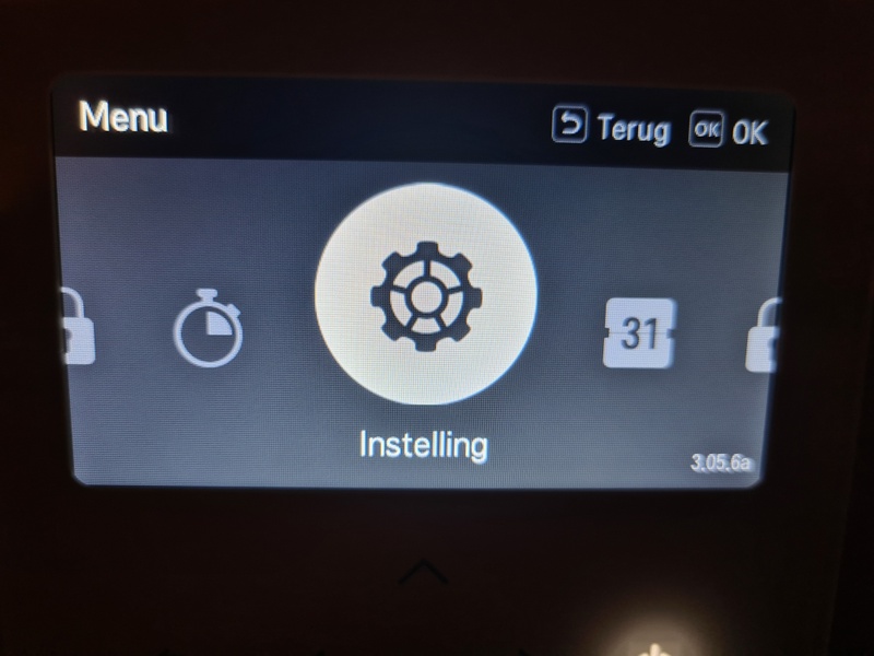

leow88 schreef op dinsdag 15 november 2022 @ 19:53:
In engels menu:
Installer - General - Energy Monitoring Energy Monitoring op Use zetten
Bedankt ga straks even kijken

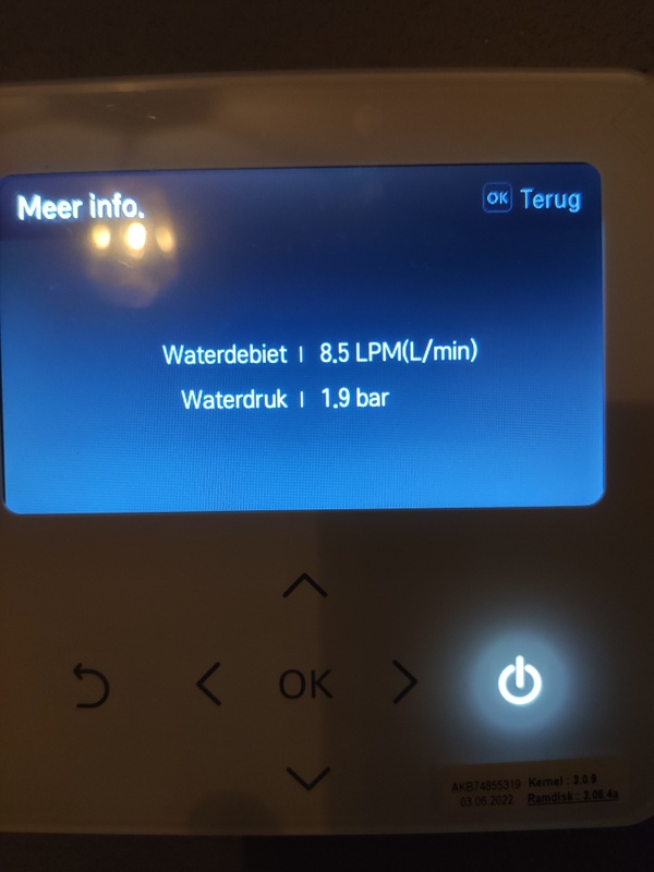

Een vraag voor HM071MR.U44 bezitters:
Ik heb de warmtepomp rechtstreeks aangesloten op de vloerverwarmingverdeler. Ik wilde het circuit met water vullen en was van plan om met de interne drukmeter van de warmtepomp de druk te monitoren.
Volgens de handleiding zou de drukmeter onderin moeten zitten maar in mijn warmtepomp is deze niet te vinden.
Kan het kloppen dat er geen drukmeter aanwezig is in deze variant?
  • paQ
paQ
dimako_ schreef op dinsdag 15 november 2022 @ 21:09:
Geen idee eigenlijk, maar op het display verschijnt wel een waterdruk.

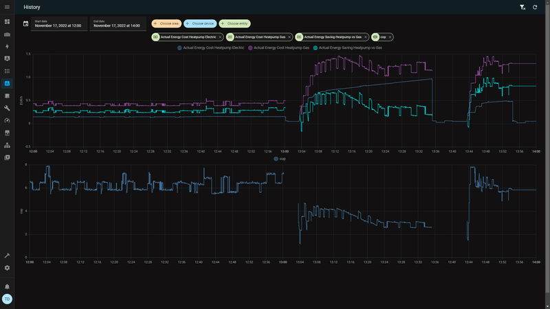

  • Sjoerd

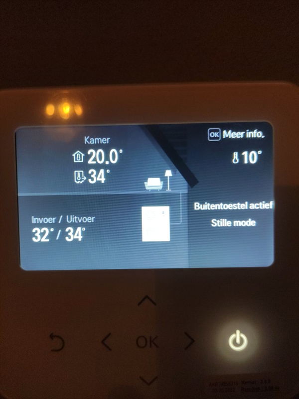

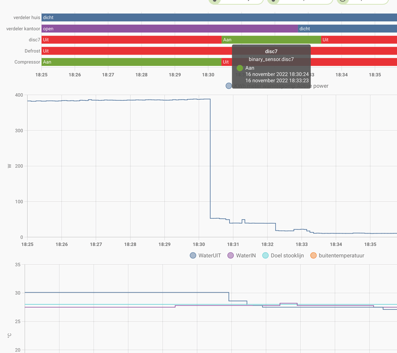

paQ schreef op dinsdag 15 november 2022 @ 20:08:
OK het is een stuk zachter vandaag, maar... gehalveerd? :)
Zo, ik wilde nog even de laatste piek afwachten.
Positief om te zien dat het verbruik en de pieken minder zijn. Vannacht bij het afkoelen geen enkele piek te zien, sinds de middag echter weer wel ondanks dat het huis op temperatuur is. Echter wel een stuk minder "hoog". Ook is de zolder een stuk minder warm nu de temperatuur omlaag is gebracht.
Bij de een-na-laatste piek van 7 uur vanavond toch maar de stoute schoenen aangetrokken en de hysterese nu op -2 / +4 gezet. Kijken of waardoor nog extra verschil zien.
Afbeeldingslocatie: https://tweakers.net/i/xRyQCLYyRLeXVWFSo1mzWhu7Ncg=/800x/filters:strip_exif()/f/image/57RDAS5VpScLAcuICp6CtGkA.png?f=fotoalbum_large
Modelbouw - Alles over modelbouw, van RC tot diorama
  • paQ
paQ
Sjoerd schreef op dinsdag 15 november 2022 @ 21:24:
oooh maar da's al veel minder dan de helft ;)
Sja het is eigenlijk een beetje zoeken naar een temperatuur die laag genoeg is om je hut warm te houden, in elk geval niet (toestaat) af te koelen.
Je stuurt overigens sec op watertemperatuur.
Nu is het dus zo dat je je LG controller als het ware niet als kamerthermostaat inzet, maar in plaats daarvan de warmtepomp steeds die watertemperatuur laat maken. Op den duur komt ie over een max en slaat hij af. Althans dat is wat ik verwacht dat er nu gebeurt.
Als je hem op lucht+ water zet, maak je er dus een kamerthermostaat van. Op het hoofdscherm gaan dan wel andere zaken prevaleren. op Automatisch en AI zetten betekent dat ie een ingestelde stooklijn gaat volgen (op zowel ingesteld water als lucht in je ruimte) In dat geval zul je dus wel stevig aan je stooklijn settings moeten sleutelen.
En met stille modus op aan, zal hij ook al rustiger en dus langer lopen.
edit
kortom: de temp zal ws nog wel iets lager kunnen. Zo worden de paarse spitsen platter en langer, met grotere tussenpozen.
[ Voor 28% gewijzigd door paQ op 15-11-2022 21:44 ]

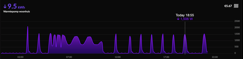

  • leow88
  • Laatst online: 27-10 20:39
leow88 schreef op dinsdag 15 november 2022 @ 19:03:
Je moet in het installatie-menu energie-monitoring aanzetten. (ik heb het aan staan en het werkt op de app iig):
Is dit overigens een normaal verbruik voor een 7kW wp? Wie heeft er ook een 7kW U44? Wat is je verbruik tot nu toe deze maand?
LG-HM071MR-U44 (3.6.0.3) / Atlantic Explorer V4 - 270L / Zonnepanelen 7200 Wp
  • paQ
paQ
leow88 schreef op dinsdag 15 november 2022 @ 21:42:
ik zit nu op 66 kWh
(120m2 vvw)
Dat is inclusief twee dagen voor de vogeltjes stoken vanwege instellen en testen e.d. :P

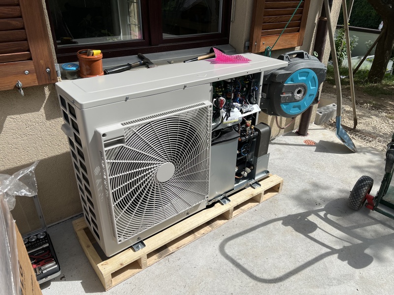

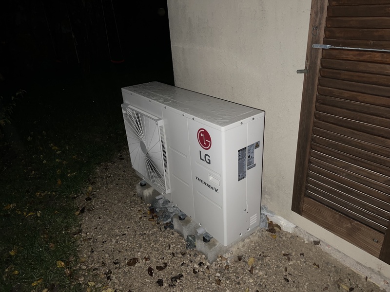

  • jacko222
  • Registratie: Mei 2022
  • Laatst online: 30-12-2025

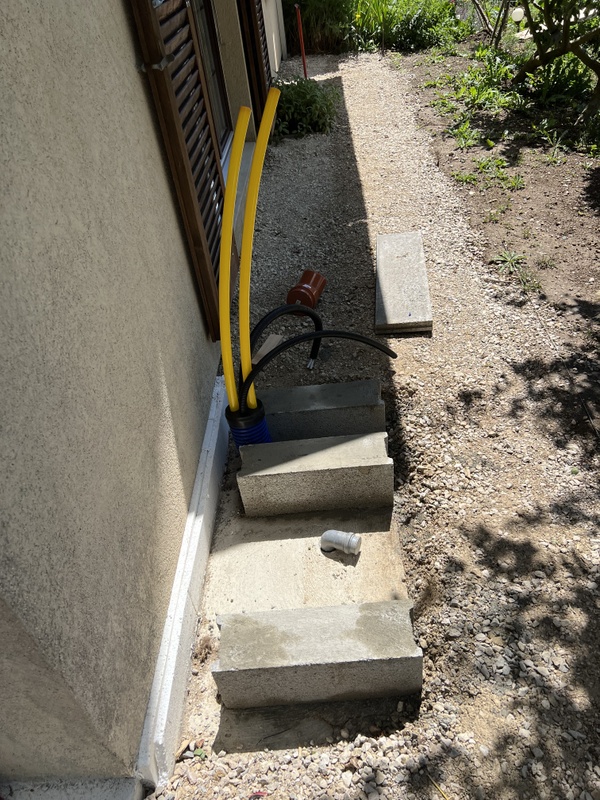

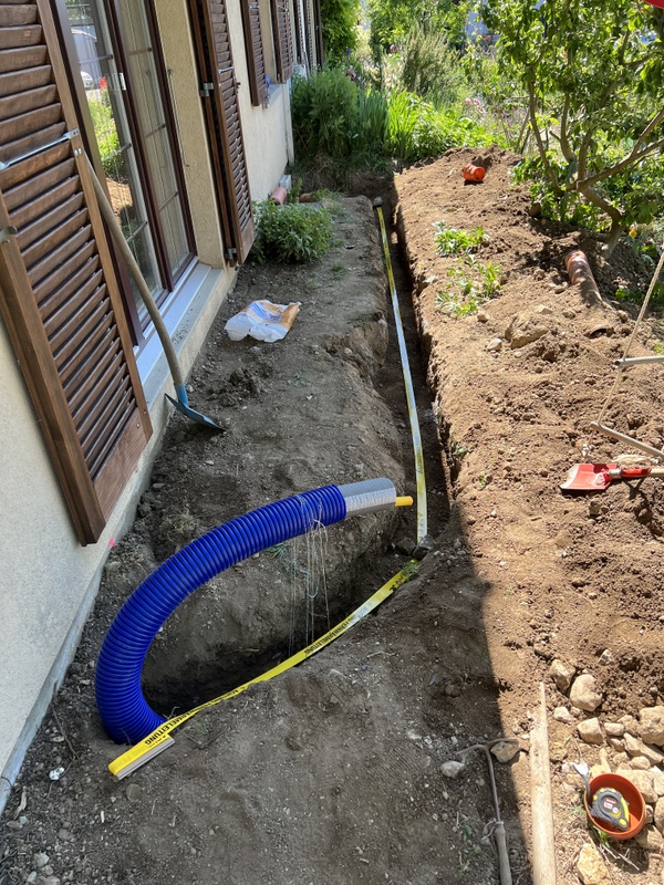

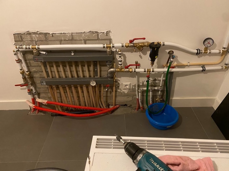

Hallo, na genoten te hebben van de inspiraties van de forumleden, deel ik met jullie enkele foto's van mijn projecten, voor degenen die wachten op hun machine.
Uw feedback is welkom als u mogelijkheden ziet om het beter te doen ?
Fijne avond!
Afbeeldingslocatie: https://tweakers.net/i/HQ9PuvnzsXsgcOuXDtPIPXIj6oo=/800x/filters:strip_icc():strip_exif()/f/image/MVJkuCxxG3rG0St22PFTOPeb.jpg?f=fotoalbum_large

paQ schreef op dinsdag 15 november 2022 @ 21:26:
_/-\o_ bedankt! We gaan hem nog iets terugschroeven. Aangezien ik nu geen losse LG thermostaat heb in de woonkamer maar nog een Honeywell die volgens mij niet in verbinding staat... maakt het dit onmogelijk dan om de AI functie te gebruiken? De luchttemperatuur die hij nu meet is tenslotte de zolder temperatuur.

  • BjornHero
  • Laatst online: 13:27
jacko222 schreef op dinsdag 15 november 2022 @ 21:51:
Fijne avond!
Mooie opbouw!
Ook mooie buis, microflex van watts toch?
2*32 + 2* loze buis? (Of is dit terrendis?)
Wat doe je met dat kleine pvc buisje in je fundament?
P.s. tape je isolatie nog even af met een pvc tape.
Vogeltjes vinden dat prima nestmateriaal:)

paQ schreef op dinsdag 15 november 2022 @ 22:17:
ah ok hij ligt op zolder! (?).
En de honeywell thermostaat is niet aangesloten als externe thermostaat?
Het display op de binnenunit geeft een kamertemperatuur aan maar dat is de zoldertemperatuur.
De Honeywell is, zover ik het kan beoordelen en heb gehoord, alleen aangesloten op de klep die de vloerverwarming stuurt in de garage. En was eerder bedoelt als een naregeling van de vloerverwarming.
Er hing eerder ook nog een Nefit Easyline thermostaat in de woonkamer welke de CV-ketel aanstuurde, deze is echter weg.
  • paQ
paQ
Sjoerd schreef op dinsdag 15 november 2022 @ 22:20:
Je kan de AI functie dan zeker gebruiken hoor, maar dan alleen op water, niet op lucht+water. (zoals het al stond eigenlijk) Dan Zul je de stooklijn moeten aanpassen naar bijv 33 bij -5, en 28 bij 18. (iets in die geest).
Hysterese op -2/+4.
En zeker nu met het zachte weer Stille modus op aan, en dan kijken hoe je verbruik er morgen uit ziet. (En of het gewoon warm wordt/blijft)
Voor nu, want ik zou zeker zorgen dat je de temperatuur aan de hand ergens van kunt reguleren in je woonkamer / verblijfsruimte. Dus voor het mooie de controller tot beneden zien te brengen.
  • jacko222
BjornHero schreef op dinsdag 15 november 2022 @ 22:18:
Mooie opbouw!
Ja, het is een 32mm Microflex buis.
met 2 buizen, een DATA en een POWER.
De kleine buis in de fundering gaat tot 80 cm naar beneden om af te voeren. Het is misschien "te veel", maar het was de moeite niet waard.
(De elleboog was enkel om op te vullen tot ik een klein raster plaatste).
Met de 32mm en verschillende ellebogen krijg ik 22,8l met de pomp op 100%. De machine is een 7Kw Ik dacht dat ik ergens in de tabellen zag dat dit het optimale debiet is.
Fijne avond!
Vertaald met www.DeepL.com/Translator (gratis versie)
In engels menu:
Heb gekeken naar heb in dat menu geen keuze voor general kan het nog nergens vinden.
Heb een lg HM091MR.U44. Afbeeldingslocatie: https://tweakers.net/i/Ov-M-pi7YP4dUspX4c6PnqhKCYg=/800x/filters:strip_icc():strip_exif()/f/image/X1Za69aO4Ieb5VgwLQWo8ezj.jpg?f=fotoalbum_large
Afbeeldingslocatie: https://tweakers.net/i/IXgLClF3RibT0Gflxafnn8_dXJA=/800x/filters:strip_icc():strip_exif()/f/image/vLGRJf5t0ncH1FxkXOAtostl.jpg?f=fotoalbum_large

Afgelopen dagen nog wat lopen fine tunen. Pomp stond nog op 85% deze heb ik nu op optimale debiet gezet.
Haal nu erg mooie runs, alleen omdat er naregling is loop ik nu tegen pendelen aan. Dit wil ik aanpassen door aanvoer temperatuur in stooklijn aan te passen. Als backup middel heb ik nog 2 radiatoren die momenteel dicht staan in de garage. Deze wil ik voorzien van elektrische kranen die ik kan openen als de unit aan het pendelen is.
Cop tussen 4 en 6 is nu geen enkele probleem ! iets hoger haal je ook nog wel :)
Erg blij met de resultaten voorlopig. Nog wel een beetje in de knel met afregelen vloerverwarming flow. Hiervoor wil ik nog een warmtebeeldcamera gebruiken.
Afbeeldingslocatie: https://tweakers.net/i/lESrjaQTdrtVjtpWq5n2FjGcK94=/100x75/filters:strip_icc():strip_exif()/f/image/D8bb341h0Jmo6mWDfZdD7R08.jpg?f=fotoalbum_small

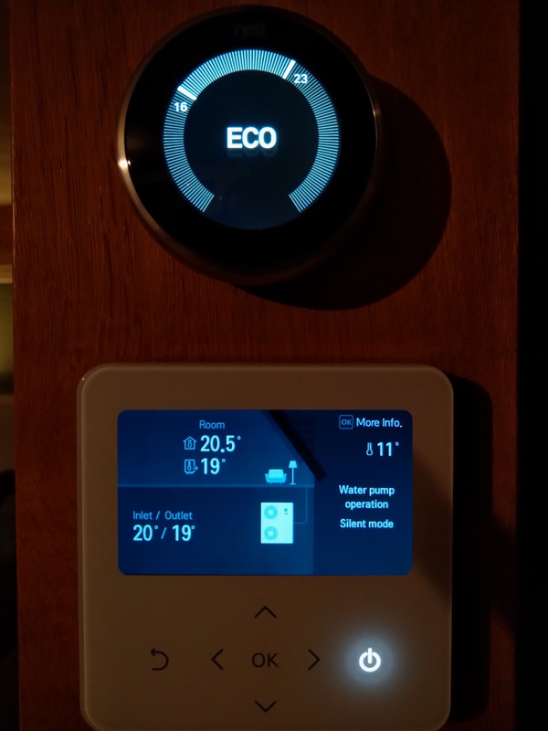

[ Voor 5% gewijzigd door paQ op 16-11-2022 11:00 ]
  • paQ
paQ
Hebben andere tweakers al eens een andere thermometer oid in de buurt van de controller gehangen?
Het ding zit steevast 1~1,5 onder de temperatuur die de nest V3 op pikt 5m verderop.
Niet bepaald een lekkere score als je het mij vraagt :+
Volgens de LG controller is het nu 19,5 in mijn woonkamer, en geloof me: dat is niet zo
  • BernieW

paQ schreef op woensdag 16 november 2022 @ 11:30:
Zie deze en volgde posts over de Google Nest.
Is een bekend probleem en de offset is niet aan te passen.
LucasPI in "Nest thermostat (3rd gen) geeft te hoge temperatuur aan"

  • paQ
paQ
Transitie schreef op woensdag 16 november 2022 @ 13:08:
Ik een bekend probleem en de offset is niet aan te passen.
Ik vertrouw mijn nest nou net wel hoor ;)
Als ik daar een bloemlezing van thermometers omheen hang, klopt het allemaal binnen een kleine marge.
  • Transitie
paQ schreef op woensdag 16 november 2022 @ 13:09:
Dan hebben jullie misschien een goede.
Om ondermeer die reden hebben wij er afscheid van genomen.
LG-HM123M-U33/ Vaillant aroSTOR VWL B 200-5/ zonnepanelen 8.400 Wattpiek

Transitie schreef op woensdag 16 november 2022 @ 13:11:
Heb er nog even een eve room bij gezet.
Nest 21,2
Room 21,36
LG 19,5 -O-

Jgroothedde schreef op dinsdag 15 november 2022 @ 23:14:
Hier ook een HM091MR.U44 in gebruik. De optie is hier wel beschikbaar in de installers menu. Mogelijk dat het in Nederlands anders is genaamd. Firmware versie is zichtbaar in de foto. Misschien wijkt dit af?
Afbeeldingslocatie: https://tweakers.net/i/jRFsvOjlP8-Rg-lSyknmCxTs2Ps=/232x232/filters:strip_icc():strip_exif()/f/image/hu9CCFXk2petBqD0lJwAyWFA.jpg?f=fotoalbum_tileAfbeeldingslocatie: https://tweakers.net/i/VH2CfKQ8AEnA_omYN8AQ4XnOkL8=/232x232/filters:strip_icc():strip_exif()/f/image/kt16LZDztqPzgZ1eO9hMbdKG.jpg?f=fotoalbum_tile

  • Transitie
paQ schreef op woensdag 16 november 2022 @ 14:51:
Nest 21,2
Room 21,36
LG 19,5 -O-
LG wijkt zo te zien duidelijk af. Overigens, ook van de LG remote is de offset helaas niet aan te passen.
Hier bij ons overigens ook nog een tweede thermometer in de woonkamer. Afstand is ca. 6 meter. De LG geeft structureel 0,5 - 1.0 graag te veel aan ;-)
Denk dat de variatie bij semi gekalibreerde thermometers groot is.

  • paQ
paQ
Casper de Boer schreef op woensdag 16 november 2022 @ 19:12:
Hangen hier aardig dicht bij elkaar, 23 en 20,5 graden :+
hahahah maaaaar! dan kun je nog stellen dat de nest de warmte oppikt van de LG controller.
Beide geven namelijk best warmte af, en een nest is bijzonder gevoelig!
Ik heb zo al eens een nest een muur verplaatst, toen bleek met de ir camera dat zodra de vaatwasser aanstond, dat stukje muur net te veel opwarmde aan de andere kant van de muur. Dat trok dan via de inbouwdoos zo naar de nest 8)7
ik zit trouwens met een binary sensor waarvan ik de functie niet weet / snap.
Het lijkt op een soort cooldown periode voor de compressor, maar is dat zo?
Afbeeldingslocatie: https://tweakers.net/i/UFARVv2MRcSfzNYpCMQKpqhSeGA=/800x/filters:strip_exif()/f/image/LejNLBiRZcLYbsJqW6l3RGqa.png?f=fotoalbum_large
Zodra de compressor uitschakelt, gaat de discrete sensor aan, voor steeds precies 3 min.
  • Jgroothedde

Kip schreef op woensdag 16 november 2022 @ 15:14:
[Afbeelding][Afbeelding]
En welke firmware versie heb je op het kastje?
Staat bij jou general onder het speciale Installer menu of ik zie general al nergens namelijk

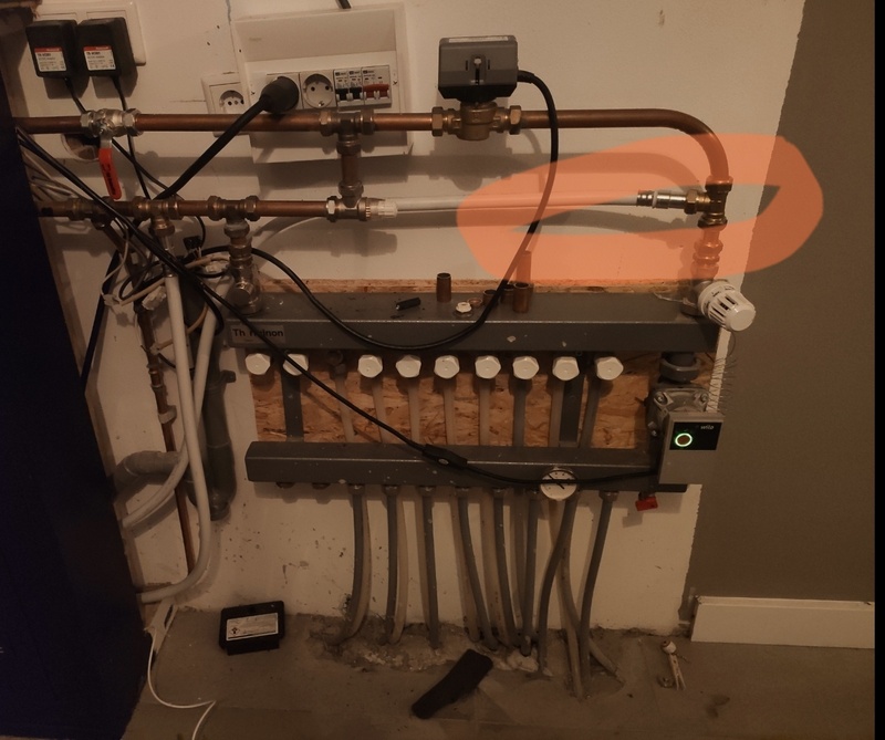

  • JorisEV
  • Registratie: September 2019
  • Laatst online: 22-05-2023
Hallo allemaal, vandaag is onze 7KW u44 geplaatst. Idee is dat de WP alleen de vloerverwarming beneden (circa 100 m2) van warm water voorziet en dat de radiatoren boven en het tapwater door de CV geregeld worden. Door middel van 2 kraantjes moet de aanvoer van de CV naar de vloerverwarming geblokkeerd worden. Thermostaat van de CV in de woonkamer op heel laag en de WP moet het overnemen.
Kraantjes open, WP uit, thermostaat weer omhoog en de CV moet weer verwarmen (handmatige actie dus indien problemen met de WP of bij extreem koud weer bijvoorbeeld).
Tenminste, dat is het idee...
Voor de installateur is dit de eerste LG monobloc dus het is even zoeken. De instellingen zijn nog hocus pocus voor hem. Maar het lijkt erop dat ook de installatie voor verbetering vatbaar is.
Wat is jullie mening van deze set up (zie foto)? Ik vraag me o.a. af of die electrische pomp - die er voor gebruik met CV nog tussen zit - niet in de weg zit?). En is het idee met die kraantjes wel goed...? (rode kraantje links bovenaan is voor de aanvoer)
Ik kijk uit naar jullie mening / reacties.
Afbeeldingslocatie: https://tweakers.net/i/Rimcf9zPInljfeS040wC2pfyapg=/800x/filters:strip_icc():strip_exif()/f/image/sl3HXVuaog9Yg6UI30XALRII.jpg?f=fotoalbum_large
PS Net geprobeerd om de CV weer de vloer te laten verwarmen door de kraantjes open te zetten: witte aanvoer slang van de WP wordt heet maar de vloer niet... Lijkt iets niet goed te gaan maar snap er te weinig van om in te kunnen schatten wat er verkeerd is. Morgen komt de installateur terug dus tips zijn welkom.
  • paQ
paQ
Ja dat heeft zeker weten invloed. Als je stuurt op die nest zou ik de controller zeker niet daar hangen, maar wellicht er boven (of anders er naast)
Mooie resolutie trouwens :)
  • paQ
paQ
JorisEV schreef op woensdag 16 november 2022 @ 19:47:
Draait die pomp alleen als je CV ketel ook aan is?
Of beter: kun je hem open / vrij schakelen?
[ Voor 4% gewijzigd door paQ op 16-11-2022 19:59 ]
  • JorisEV
paQ schreef op woensdag 16 november 2022 @ 19:52:
Elektrische pomp wordt nu nog gevoed via de CV maar de installateur wil hem zijn eigen voeding geven. Ligt een sensor los op de verdeler die moet bepalen of de pomp gaat draaien of niet op basis van de temperatuur van/op de verdeler?
  • paQ
paQ
JorisEV schreef op woensdag 16 november 2022 @ 20:09:
Sja ik denk dat er weinig wp water door die pomp gedrukt kan worden als die niet draait. Daarbij als je wp nu zijn water niet kwijt komt, dan zal hij in storing treden (CH14).
paQ schreef op woensdag 16 november 2022 @ 20:11:
Is dat zo?
Ja, staat nu inderdaad in storing... Heeft zo'n pomp geen 'vrijloop' of zo...? Of moet die er gewoon tussenuit?
  • BernieW
  • Registratie: Februari 2017
  • Laatst online: 31-10 19:45
JorisEV schreef op woensdag 16 november 2022 @ 20:52:
In ieder geval voorlopig moet de pomp aan als de WP draait, anders kan die z'n warmte niet kwijt.
De pomp er tussenuit kan niet zo maar. Je ziet bij de verdeler al dat water aan en afvoer op de bovenste balk aangesloten zitten.
Dit soort verdelers zijn ontworpen voor gebruik met een CV met hoge water temperatuur. Om te vookomen dat je je voeten verbrandt of de vloer/tegels beschadigd mengt de verdeler binnenkomend heet water met het koelere water in de vloer. Een thermostaatkraan sluit dan de toevoer helemaal af als het water voor de vloer warm genoeg is.
Bij een WP waar je op lage temperatuur stookt hoeft dit niet. Je hebt dus ook verdelers zonder pomp die niet mengen. Soms is eenverdeler ook nog om te bouwen.
Of dat hier ook eenvoudig kan is op basis van je foto moeilijk te beoordelen.
  • JorisEV
BernieW schreef op woensdag 16 november 2022 @ 21:26:
Mmm, klinkt als een suboptimale oplossing dan die we gekozen hebben. Stel dat we de pomp mee laten draaien en de rest hetzelfde laten, krijgt de WP dan wel de kans om een goed rendement te halen? Of is daarvoor echt een andere verdeler nodig?
En...kan zo'n LT verdeler met een CV samenwerken...? (vind ik een fijne gedachte, dat we nog handmatig kunnen schakelen)

  • BernieW
JorisEV schreef op woensdag 16 november 2022 @ 21:37:
Bij mij is de vvw ooit aangelegd waarbij de verdeler pomp altijd moet draaien. Ik heb er zelf maar een schakelaar tussen gezet. Ik weet niet hoe het bij jou zat maar dat is voor nu eerst natuurlijk ook een optie.
Een verdeler zoals jij die hebt kan op zich best. Het schijnt wel dat met een andere verdeler het rendement iets hoger wordt (heb ik van horen zeggen op Tweakers), maar er zijn genoeg mensen die de verdeler niet vervangen.
Weet jij zo wat voor aansluitbuis is gebruikt? Het ziet er best wel dun uit, dunner dan de oude CV buizen. Ik hoop dat je hiermee een voldoend hoog debiet kunt krijgen.Maar dat is een kwestie van testen. Ten opzichte van een CV heeft een WP een veel hoger debiet nodig. Ik heb weliswaar een zwaardere pomp maar heb het aangelegd met 32 mm meerlaagsbuis (gelijk aan 28 mm CV buis).

  • Kip
Kip
Jgroothedde schreef op woensdag 16 november 2022 @ 19:35:
Als staat bij mij onder General in het speciale monteurs menu. Het menu waarbij je een aantal seconden op het "omhoog" knopje moet drukken om te bereiken.
Mijn firmware versie is 3.06.4
Pardon my dutch

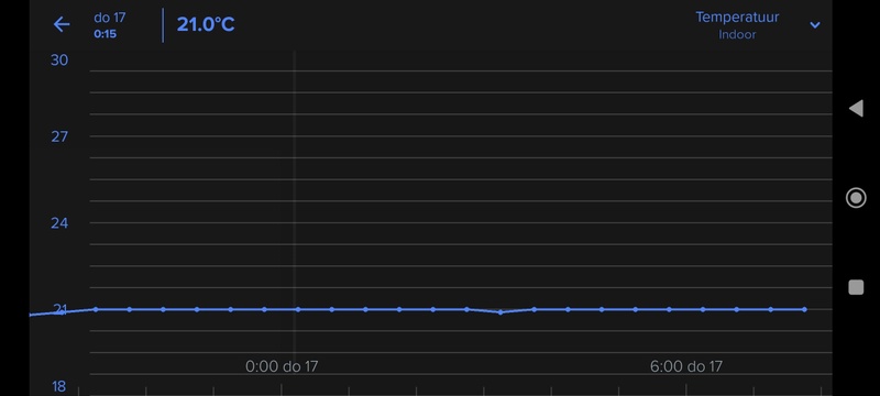

  • Konijnenbats
  • Registratie: November 2018
  • Laatst online: 26-07-2025
Bereken COP
output WP Kw=(l/m :60) x 4.2 x ∆T
Output WP : Input WP ( gemeten)
23.8 inlaat 26 uitlaat delta is dan 2.2 graden
Flow 10.8
Opgenomen vermogen pomp 308w (al 8 uurtjes)
Dan kom ik op (10.8:60)x4.2x2.2= 1,6632kw
Dus COP is dan1,66kw : 0.305 Kw = 5.45.
Klopt dit?
Huis lekker warm 21C
Afbeeldingslocatie: https://tweakers.net/i/dLx2pGghvH64OjgPFpVbXyRCfQM=/800x/filters:strip_icc():strip_exif()/f/image/TCO6XE2HYqFY74PCTNpX9CL4.jpg?f=fotoalbum_large
en blijft daar strak op staan.
Aangezien de temperatuur niet veranderd, kan ik dat dan zo zien dat mijn huis 1.6kw warmteverlies bij 11 graden buiten temperatuur ?
[ Voor 43% gewijzigd door Konijnenbats op 17-11-2022 07:49 ]

  • paQ
paQ
Konijnenbats schreef op donderdag 17 november 2022 @ 07:41:
Bereken COP
Flow 10.8
Klopt dit?
Die vlieger gaat op als in heel die tijd je flow ook niet wijzigt natuurlijk, evenals je delta.
Het zijn momentopnames.
maar 308W is lekker hoor. Ik heb de mijne nog niet onder de 338~340W gezien. Nu moet ik zeggen dat ik nog 2 x nest en 2 x danfoss klep voedt uit de wp (zit achter dezelfde meter), maar geen idee of dat samen 40W is.
BernieW schreef op woensdag 16 november 2022 @ 22:29:
Die witte aansluitbuis is 22mm (zelfde diameter als de koperen leidingen). VVW buizen zijn wel iets dunner (18mm).
Draait jouw verdelerpomp ook als de WP niet draait? Of echt 24/7 aan in de koude seizoenen?
  • Doezel
  • Laatst online: 14:10
Doezel
Ond
Dit heb ik ook hier https://gathering.tweaker...message/73497712#73497712 gepost:
Dit is ook leuk om te zien; het opgenomen vermogen van de WP vermenigvuldigen met de COP om het opgewekte vermogen te zien.
Hiermee zou ik dus de kosten kunnen berekenen als ik op gas gestookt zou hebben, en dan als HA de kosten per device zou tonen kan ik de dagelijkse besparing (of niet) tonen :-)
Heeft iemand zoiets al eens gedaan?
Als ik het nu grof omreken kom ik op het volgende uit:
dynamische actuele import stroomprijs is 29ct/kWh. dus met een actueel verbruik van 582W kost me dat 17ct/uur (er vanuit gaande dat ik GEEN zonnepanelen heb)
dynamische actuele prijs gas is €1.16 per m3, dat is 11,86ct/kWh. (/10.23) Met een cop van 6.5 kost me dat 44ct/uur. (er vanuit gaande dat een gasketel 100% rendement heeft, EN dat de kosten van een gasketel alleen gas betreft en niet ook nog een flinke cv-pomp heeft)
Klopt dat ongeveer?
Afbeeldingslocatie: https://tweakers.net/i/3hHoIx6O4RpB4FXXm4hVBQZpDeY=/800x/filters:strip_exif()/f/image/20HpPRZnfQVgO2gSR5JQb05P.png?f=fotoalbum_large
Ik heb het even in een grafiek gezet. Bespaar ik nu 34ct/uur zonder de zonnepanelen? :-D
Afbeeldingslocatie: https://tweakers.net/i/8h_exUrJ8PaVkuOxXR72KVjI_2Q=/800x/filters:strip_exif()/f/image/WVLlvVhxod60CdlTARCobisR.png?f=fotoalbum_large
[ Voor 36% gewijzigd door Doezel op 17-11-2022 11:38 ]

  • tinusit
  • Registratie: Augustus 2022
  • Laatst online: 06-12-2025
Ik heb dezelfde opstelling als jij wil bereiken met dezelfde verdeler. De pomp moet ertussen uit. Aan de onderkant van de verdeler (rechterkant) voer ik warm water aan via 32mm leiding. Aan de bovenzijde heb ik de "oude" retour en aanvoer samengevoegd en deze loopt aan de rechterkant met 32mm terug naar de WP.
De 2 kogelkranen aan de linkerkant lopen naar de rest van de CV installatie. Dit zijn radiatoren op de 1e en 2e verdieping en de CV Ketel. Deze staan nu dicht. Mocht het deze winter niet lukken met de WP dan heb ik een backup.De WP schakel ik in die situatie uit met de 2 kogelkranen aan de rechterkant. (CV-Ketel levert maximaal 40 graden water voor de CV).
Ik kijk dit nog een paar maanden aan en wil dan een WPB voor SVW aanschaffen en dan gooi ik de gasaansluting eruit. Afbeeldingslocatie: https://tweakers.net/i/P-YUVEydDKzWIcs2ZeyP5agPy5g=/800x/filters:strip_icc():strip_exif()/f/image/sEoCvzJf5vfdPp9lKYj4Ivjo.jpg?f=fotoalbum_large

  • JorisEV
kazemo schreef op donderdag 17 november 2022 @ 12:03:
8)7 ik neem aan dat de buitendiameter 22mm is, alupex buis heeft een wanddikte +- 3mm dus inwendig blijft over 22-6 is 16mm dit is erg weinig dan haal je nom.flow van 24l/per min niet,de wp heeft 1duims aansluiting dus alupex buis moet minimaal 26mm zijn of beter 32mm zijn(anders krijg je flow error) ii
De buizen van de VVW zijn ook dun, dan helpt het toch niet als de aanvoer naar de verdeler dik is? (soort van trechter effect) Of denk ik nu helemaal verkeerd? (zou niet de 1e x zijn ;-))
  • paQ
paQ
JorisEV schreef op donderdag 17 november 2022 @ 12:19:
maar je splits wel in vaak x kleine diameter = samen veel diameter
Bij mij gaat het van 32 > 2x 22 > 11x 14
8)7 ja dan denk je verkeerd het zijn immers meerdere buizen van 16mm het is dus een opstelsom ,die verdeler moet eigenlijk een open verdeler zijn je hebt nu een mengverdeler met pomp(een zg hoge temp cv water verdeler bijv 75 gr)
Een kring van de vloerverwarming heeft meestal tussen de 2 en 4 liter flow afhankelijk van dikte en lengte
Een 80meter 16x2 heeft rond de 3L/min.
Dus als jij bijvoorbeeld 10 kringen hebt zit je op 30liter.
Je pomp moet minimaal 15 liter kwijt kunnen anders krijg je storing flow.
Heb je daar een 20uponor tussen gaat je dit niet lukken.
Ook 25 is te krap.
Gewoon meteen goed doen 28 staal (liever geen staal in je installatie) of 32 uponor.
8)7 aanvulling alupex buis er komt ook nog fitting in, de binnendiameter daarvan is bepalend voor de uiteindelijke binnendiameter(bochten,knie etc en hoeveel deze werken remmend op de flow)
Die vvw heeft meerdere groepen. Dus 1 dikke buis die naar meerdere kleintjes toe gaat.
Nu moet je de dikkere buis ook niet overdrijven. Als het makkelijk te vervangen is zou ik het doen en anders zet je de pomp van de warmtepomp wat harder. De bedoeling is meestal toch dat je de warmtepomp op een laag pitje hebt draaien

ik zelf heb wel een verdeler met pomp(bestaand) die gebruik ik maar dan wel met ook radiatoren die open staan,cv ketel laten hangen die gebruik als backup als het nodig mocht zijn en voor warm sanitairwater en het werkt goed(hoofdleiding wp 32mm alupex met terugslagklep in de uitvoer en tevens terugslagklep in de cv ketel)

Konijnenbats schreef op donderdag 17 november 2022 @ 12:28:
Ik haal op 11 kringen 14x2 samen 24,2 l/min met de pomp op 100%
bij 65% 15,5 l/min (dat komt aardig precies overeen :) )

Powrskin schreef op donderdag 17 november 2022 @ 13:08:
8)7 diameter te groot is nooit verkeerd andersom wel de kosten zijn niet veel meer(goedkoop is duurkoop)

Net een DHW run gehad. Leuk om te zien dat, mede door het instorten van de COP om 55 graden water te maken, de besparing van all-electric t.o.v. gas héél even negatief is. Maar daarna is het voordeel weer heel gauw richting elek.
Afbeeldingslocatie: https://tweakers.net/i/H7xbnDWoqjUX26uUpmr24zi8xrI=/800x/filters:strip_exif()/f/image/F7IIpAuYF8XJewhImZXHL0h6.png?f=fotoalbum_large

kazemo schreef op donderdag 17 november 2022 @ 12:26:
Kwartje is gevallen, dank!

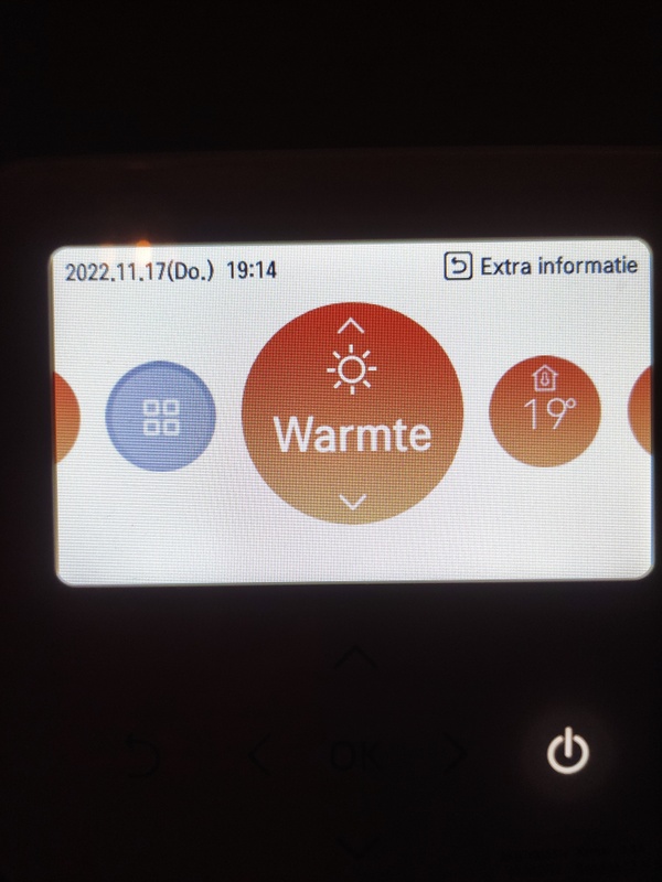

Zo, de pomp is aan de praat en het huis wordt warm dus die eerste stap is gezet. Staat voor nu op de modus 'Warmte' en 'Silent'. Is er een goede reden om ipv 'Warmte' de AI modus te gebruiken?
Afbeeldingslocatie: https://tweakers.net/i/jbZGR9QrcIHPT6vVOPDms0AZUXw=/x800/filters:strip_icc():strip_exif()/f/image/tlQ6TrtU0StHOHrTW4ingF9q.jpg?f=fotoalbum_large
Afbeeldingslocatie: https://tweakers.net/i/aO6XcHmEyrZVYQU9cBioBltSPO4=/x800/filters:strip_icc():strip_exif()/f/image/gHgClMf3y0IRp8UaSzWuXJMg.jpg?f=fotoalbum_large
Afbeeldingslocatie: https://tweakers.net/i/kbSLTD4jdHHZLlhMc2cglF39uiw=/x800/filters:strip_icc():strip_exif()/f/image/TbhSMAkMpWo9e3NP7mtYB3UX.jpg?f=fotoalbum_large
  • paQ
paQ
AI is je opgegeven (seizoensafhankelijke) stooklijn aanhouden
[ Voor 9% gewijzigd door paQ op 17-11-2022 20:36 ]

Kraantjes net dichtgedraaid van/naar de CV waardoor 1 radiator (toilet) uitgesloten wordt. Resultaat: debiet van 20 naar 12 en nu naar 'LO'... Gevolg van die dunne slangen, die thermostaatknop en eventueel de verdeler pomp waarschijnlijk...?
Afbeeldingslocatie: https://tweakers.net/i/YY-BqEYi0SRYkWSlXniHo0ncjdI=/x800/filters:strip_icc():strip_exif()/f/image/dKz2hSkdlnVciW6pUMJyBPT1.jpg?f=fotoalbum_large
  • paQ
paQ
LO is geen stroming en dus uit.
Kan dus ook uit zijn gegaan door overshoot aan temperatuur; hoeft niet perse door flow error te komen.
Staat er op je hoofdscherm CH14?

Doezel schreef op donderdag 17 november 2022 @ 14:31:
Daarom is een warmtepompboiler een beter optie.
Kosten van SWW VAT tegenover de kosten warmtepompboiler min de subsidie is gelijk.
En dan heb je die dip niet.

Kip schreef op woensdag 16 november 2022 @ 23:24:
Ik heb versie 3.05.6 wellicht zit de optie daar nog niet in. Weet iemand of dit te updaten is?
