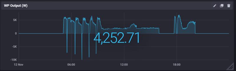

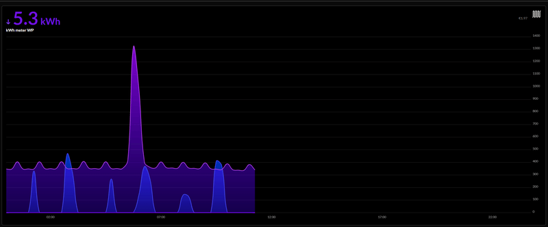

Sinds kort heb ik ook een vermogens meter op mijn 7Kw.
Ik zag dus ook veel pendelen.
Beetje getest, ik heb hem nu zover dat hij niet meer pendelt. Hij staat op silence mode, en watertemperatuur staat op minimaal 33 graden.
Zodra ik hem lager zet, gaat hij pendelen.
Wordt nu wel iets te warm in huis, maar dat is beter dan pendelen

Ook nog gespeeld met de waterflow? Bij een aantal mensen hier op Tweakers helpt het enorm om van pendelen af te komen en naar een wat lagere temperatuur te gaan. Meestal zet men 'm op iets van 65%, veel lager dan een 60% schijnt niet te kunnen, dan krijg je een foutmelding.hjdekker1 schreef op vrijdag 11 november 2022 @ 11:53:

Ik draai ondertussen met de pomp op 60% en een minimale temperatuur van 30°C @ 15°C.
Dit in combinatie met 48m2 vloerverwarming en een handjevol oude radiatoren, gaat eigenlijk best prima tot nu toe

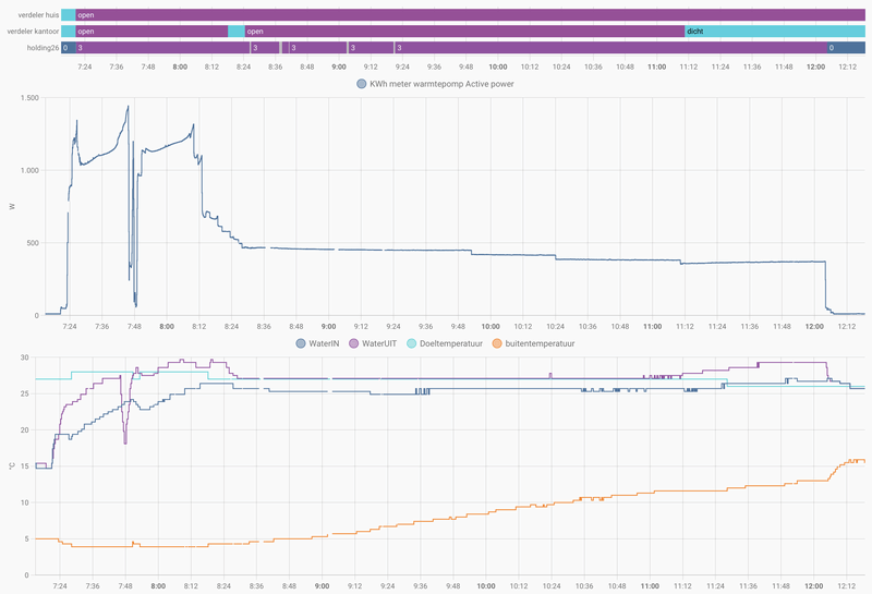

Hallo, gisteravond tijd besteed aan het inrichten van home assistant. Om heel eerlijk te zijn, WOW, had niet verwacht dat dit de homey zou kunnen overtreffen. Maar zit er aan te denken om over te stappen. okay - terug naar de warmtepomp. Na het wijzigen van de hysteresis, pomp op delta-T te hebben gezet zien we nu het volgende:
:strip_exif()/f/image/dWEgCHd5AdKLCpGKvkaLLY2o.jpg?f=fotoalbum_large)
Wat zijn de temperatuur spikes? Foute data / modbus uitlezing?

als je een copy/paste heb gedaan van iemand anders is de kans natuurlijk groot dat jullie niet dezelfde powermeter hebben.MartinusMaximus schreef op vrijdag 11 november 2022 @ 12:18:
Waarom zie ik niet het energie verbruik met de YAML die ik uit het forum heb overgenomen? Terwijl ik die wel in de app kan zien?
welke powermeter heb jij en hoe roep je die aan in HA?
ik zie trouwens in jou schermafdruk metering current 1t/m 3, en metering power absorbed, daar heb je toch wat je zoekt

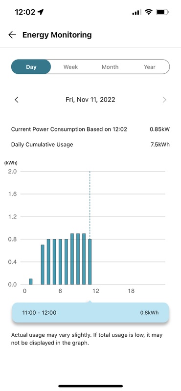

Vandaag wel een mooie run gehad, onder de 615W wil de LG-HM123MR-U34 in ieder geval niet komen.
48m2 vloerverwarming hydraulisch gescheiden met thermostaat@30°C

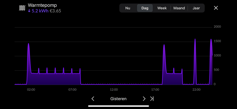

Beetje vergelijkbare situatie als bij ons.Casper de Boer schreef op vrijdag 11 november 2022 @ 16:26:

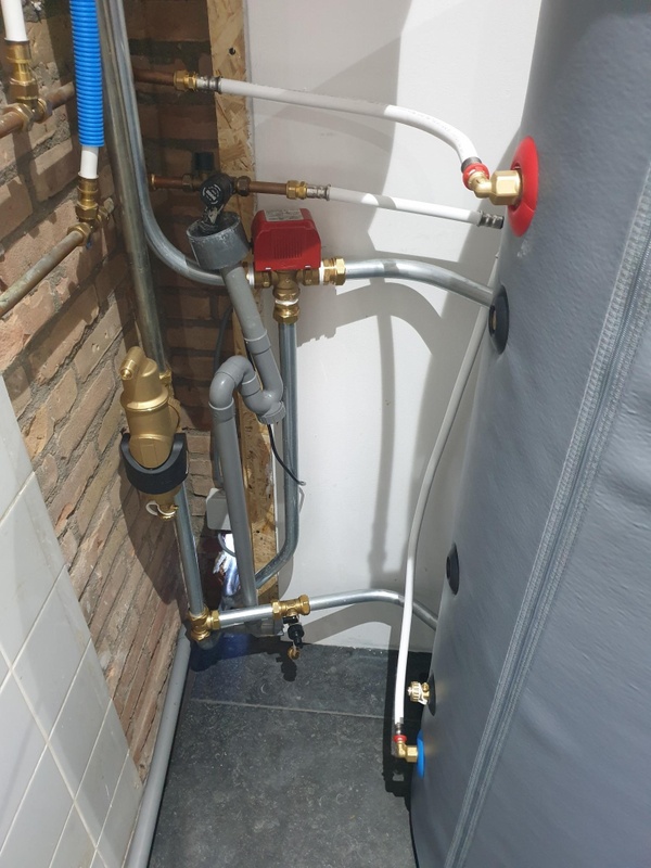

ik heb nu 2 maanden geleden mijn Therma V gekocht om ons huis (vrijstaande jaren 30 woning) te verwarmen. Historisch zit het gasverbruik rond de 1800 m3 (inclusief bijstoken op hout). Ik zou eventueel met een 9 kw uit moeten komen, maar heb toch gekozen voor de 12 kw wegens de dubbele Fan, en omdat ik specifiek een warmtepomp wilde op 3 fasen.
De woning is redelijk geïsoleerd, overal hr+, geïsoleerde spouwmuur (6cm), en dak isolatie. 3 jaar geleden heb ik een uitbouw geplaatst die volledig volgens het geldende bouwbesluit is gebouwd. Tijdens een komende verbouwing zal er een nieuwe geisoloeerde vloer met vloerverwarmijng worden aangelegd. Op bepaalde vlakken is wat betreft isolatie nog verbetering te behalen. Ik heb er echter nu al voor gekozen een warmtepomp te plaatsen, omdat de andere geplande werkzaamheden in de winter niet uitgevoerd kunnen worden.
onze woning gedeeltelijk voorzien van vloerverwarming, en gedeeltelijk van radiatoren. Die dus op termijn gaan verdwijnen. (met uizondering van de bovenverdieping welke eigenlijk nooit gebruikt worden).
Ik heb naast de warmtepomp een cv ketel (Intergas extreme cw5). Deze blijft voorlopig behouden om als back-up te fungeren, en voor SWW. Ik wil het SWW met de warmtepomp gaan doen op een later moment, en als ik mezelf na een flinke winter er van overtuigd heb dat ik zonder de cv ketel kan.
Hydraulisch:
de wp is met een open verdeler samen met de cv ketel aangesloten op het verwarming systeem. Ik heb hiervoor gekozen om de retourtemperatuur van de wp beter onder controle te kunnen houden als de wp en de cv gelijktijdig draaien.
Om in geval van storing volledig over te kunnen schakelen op de cv ketel heb ik een extra leiding met kogelkraan geplaatst zodat beide units parallel geschakeld kunnen worden, ik heb geen buffervat opgenomen in het systeem.
Daarnaast heb ik een magneetfilter geplaatst, en in zowel de wp als de cvketel een terugslagklep.
De vloerverwarming is/was voorzien van een 4 groeps open verdeler met eigen pomp

Vanochtend (bij ca 3 graden) heeft ie tijdens een opstart een diepe dip gemaakt dat lijkt op een emergency stop, maar kan wellicht ook 'normaal' gedrag zijn geweest. Duurde al met al 3 min.
/f/image/kH4sUMslaiyrQePL4UMna8UE.png?f=fotoalbum_large)
Blauw is de stooklijn die in het proces ook enkele malen is gewijzigd. (net balancerend op drempelwaarden)

paQ schreef op zaterdag 12 november 2022 @ 09:19:
Aangezien ik geen idee heb, hoe ziet een 'defrost' er uit?

Kijk even buiten bij de unit als dit gebeurt. Er komt dan namelijk een bak met water uit het systeem. Dan weet je het zeker ;-)paQ schreef op zaterdag 12 november 2022 @ 09:19:

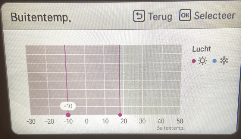

Goedenavond forum genoten,
De afgelopen dagen dit hele topic doorgelezen om wat wijzer te worden over de instellingen van de LG Therma V. Na diverse stooklijnen te hebben gebruikt van mede gebruikers loopt hij nog niet naar mijn zin. Hij springt direct naar vol vermogen en bouwt dit vrij af en blijft op 1.000w draaien en slaat dan weer af. Het lijkt op pendelen. Hij draait iig weinig constant met een laag vermogen. Ik wacht nog op een losse kwh meter om dit beter te monitoren.
Nu heb zie ik door de bomen het bos niet meer qua instellingen. Hopelijk hebben jullie tips wat mij weer opweg helpen.
Mijn setup is:
- 2 onder 1 kap uit 2018 (ca 90m2 vloer oppervlakte)
- Open verdeler met 28mm staal rechtstreeks op de warmtepomp.
- 60 liter buffervat op de retour.
- 9 kw Therma V U44 met firmware 3064.
Ik wil het op AI 0 laten draaien, met seizoens effect, huidige instellingen:
Afstandsbediening op Lucht water
Kamerverwarming -> verwarminginstelling op UITVOER
Luchtverwarming: min 16 - max 30
Waterverwarming: min 20 - max 30
Hysteresis water: aan -3, uit temp 2
Hysteresis lucht: aan -1, uit 1
Pomp instelling verwarming: tijdsinstelling aan 1, uit 15
Buitentemp: -10, 20
Targettemp: water 35, 21
Targettemp: lucht 21 21
Hebben jullie tips wat goed is en kan blijven staan, maar ook welke parameter relevant zijn, of waarmee ik kan testen?
- Waar komen die piekjes vandaan? Hij lijkt elk uur een piek van 200w te hebben? Hoort dit zo, of is dit een instelling van bijv de pomp?
- Soms start hij op en slaat hij meteen weer uit. Is dit te ondervangen door ook de lucht sensor te activeren? want ik stuur nu puur op water temp.
- Heeft iemand tips op welke instelling de lucht sensor te zetten? Dan kan ik daar aankomende week mee experimenteren

/f/image/e1hPsaUfPniKIBaro5a47JLi.png?f=fotoalbum_large)
Nou de hele stooklijn van vanochtend.
Duidelijk te zien dat de werking van de pomp behoorlijk invloed heeft op de buiten temp sensor.
Ook een euvel met de zwembadwarmtepompjes, met name met die naar voren blazen. Die naar boven blaast heb ik dat veel minder bij.
/f/image/8VDt30AAGQxlOfDxfjkR6A0x.png?f=fotoalbum_large)
Stooklijn is prima te zien @The_KnarF, dus dat zou in wezen het afstellen inzichtelijk maken.
Zo te zien pakt ie gewoon steeds het gemiddelde in hele graden.
M.a.w. als het verschil van je lijn 4 is, en de breedte 20, dan zal ie per 5 graden 1 graad schuiven in de stooklijn. M.a.w. als je je minimum weet bij bijv overdag @ 16 graden, dan zou ik daar vanaf blijven verder, en alleen aan de linker helft van je stooklijn sleutelen. Op zowel x als y as.

Hallo allemaal,
heb wat problemen met de inbedrijfstelling
van mijn nieuwe Thermav hm123u34 12kw m.b.t. de
Sww tank.
Als ik de dipswitch 3 van sw2 aanzet gebeurt er niks, ook in het display geen tank symbool.
Daarentegen als ik dipswitch 3 van het" verkeerde"
sw1 omzet krijg ik wel een tanksymbool ,ook voor de instelling (douche- kop maar niet instelbaar,blijft grijs).De sensor werkt dan wel en is temp. gevoelig (5kohm)
Maar ik krijg het niet zover om de sww te laten verwarmen
ik gebruik geen org. sww kit en ook geen ekektr. Heater. Alleen 3-weg klep en sensor aangesloten.
Iem. een idee?

@ forteb
Ga eens op de douchekop staan en druk dan de aan / uit knop.
Dan zal de sww voorziening ook aan gaan. Die kun je onafhankelijk aan en uit zetten.

Alles werkt nu naar behoren.
Bedankt Rob!
Zou kunnen, ik heb nu 3gr verschil met de org. temperatuurmeter.tolunaygul12 schreef op zaterdag 12 november 2022 @ 22:24:
Hoort dat geen 10Kohm sensor te zijn ? Krijg je nu de juiste waarde binnen ?
Sww tank zit nu op 39 gr( ging heel snel, 200L)Display geeft aan 42.

Dat is de oil-return-cycle. Bij mijn 5kW gaat hij exact iedere 60 minuten voor exact 30 seconden op vol vermogen draaien. Doel is om eventuele oliedruppeltjes die door het koudemiddel zijn meegenomen en zijn achtergebleven in de verdamper en de condensor (en in geval van een split-unit ook in de leidingen) terug te voeren naar de compressor.Marko86 schreef op zaterdag 12 november 2022 @ 11:08:

hoe herken je een defrost, ik volgens mij nog niet gehad/f/image/tGwHk5RPLOhMF3EvIHwbgXte.png?f=fotoalbum_large)

Ik heb er vanochtend vroeg volgens mij 1 gehad (paarse lijn is WP). Tot nu heb ik er denk ik 4-5 kunnen tellen in de afgelopen 2 weken.bartjeNr.Zoveel schreef op maandag 14 november 2022 @ 11:24:
Ik dacht dat de folder van de U44 serie beweerde dat er nu minder defrosts nodig zijn. Maar de laatste dagen heb ik er elke ochtend wel 4 a 5 kort achter elkaar. Met het bijbehorende stroomverbruik. Maar goed, misschien is het met dit weer ook onmogelijk om zonder veel defrosts door te komen. Hoe gaat het bij jullie met deze temperaturen?

Ik heb er vanochtend vroeg volgens mij 1 gehad (paarse lijn is WP). Tot nu heb ik er denk ik 4-5 kunnen tellen in de afgelopen 2 weken.[Afbeelding]

Even opnemen in de geschiedenis, en dan kijken waar het water UIT sterk dipt tot aan of onder Water IN.
Rode balk met groene blokjes. Als de groene blokjes samenvallen met die dips dan zal dat je defrost status zijn. (ws dus adres 4 bij discrete_input)

Check-in nu de 16kw warmtepomp in werking is gesteld. Tot nu toe nog niet erg blij met wat ik zie qua verbruik. het is natuurlijk een flinke stroomverbruiker echter als ik nu kijk naar de kosten ben ik een stuk duurder uit dan hoe de situatie hiervoor was op gas. Warm is het wel in huis, niet overdreven overigens. Maar zoals vandaag staat de thermostaat op 19 graden, het is in huis echter 20,5 door de warmtepomp.
De instellingen heb ik laten staan zoals ze nu door de LG monteur erin gezet zijn, verder staat hij op "AI".
De installateur komt deze week nog langs voor het een en ander. Is het te zeggen, aan de hand van onderstaande verbruiksgrafieken van afgelopen dagen of dit normaal gedrag is?
De warmtepomp lijkt vaak korte momenten te pieken. En dit op momenten waarop er geen enkele warmtevraag is in huis vanuit de thermostaten.
Vandaag:
/f/image/RYoJ9UAx43KFu9XuUIcwkqKa.png?f=fotoalbum_large)
Gisteren:
/f/image/zsLQskQg7CBj0Kjvzn0YyfXa.png?f=fotoalbum_large)
Zaterdag:
/f/image/PMtTiuZfRvhk4MRhDXeJeV7H.png?f=fotoalbum_large)
Afgelopen zaterdag was het bijvoorbeeld al vroeg in de ochtend 22 graden in huis door de zon, de thermostaat stond op 19 en derhalve zou ik verwachten dat de warmtepomp gedurende de dag niet continue zou hoeven aan te slaan. Er is tenslotte vrijwel geen warmte verlies omdat er geen vraag is? Zo ook vandaag opnieuw, de temperatuur in huis was ruim boven de ingestelde kamertemperatuur maar toch verliest het buffervat zijn warmte. Toch slaat hij regelmatig aan. Dit komt het verbruik natuurlijk niet ten goede maar zorgt ook voor onnodig in- en uitschakelen en geluid buiten mijn inziens. Het lijkt erop dat, doordat er continu wordt rondgepompt, er hierdoor al een dermate grote verlies is dat de warmtepomp dit telkens dient te compenseren.
Beter lijkt het mij als er geen continue circulatie is en hierdoor de temperatuur ook beter behouden blijft?
Er is een 120 liter buffervat aanwezig, alle radiatoren hebben thermostaatkranen en er is ~220m2 vloerverwarming ongeveer. Ik wil de monteur graag zo goed mogelijk ook zelf van informatie / ideeën en tips voorzien waar mogelijk

Is inderdaad stevig verbruik.Sjoerd schreef op maandag 14 november 2022 @ 20:02:
Vandaag:
Gisteren:
Zaterdag:
Er is een 120 liter buffervat aanwezig, alle radiatoren hebben thermostaatkranen en er is ~220m2 vloerverwarming ongeveer. Ik wil de monteur graag zo goed mogelijk ook zelf van informatie / ideeën en tips voorzien waar mogelijk.
Zijn de foto's nog gewenst?
Maar toch even; een WP met een vermogen van 16 kW verbruikt bij een COP van 4-5 al snel 4.000 Watt.
Ik sta niet gelijk te kijken van de grafieken. Dwz qua verbruik. Wel de vele start en stops.
Vandaag:
Gisteren:
Zaterdag:
Ik ben eerlijk gezegd benieuwd naar je stooklijn/uitgaande temperatuur...

| Seizoensgeb. Auto temp | |
| Mode | Warmte |
| Buitentemp | -10 |
| Target Temp. | 50 |
| Huidig debiet | 42.4 L/min |

Wat is je afgiftemethode?
Radiatoren? vloerverwarming?
35 ~ 50 is vrij fors zeg maar, en moet dus flink zuipen tegen vriespunt aan. Wellicht wel veel (!?) te hoog.
Zet hem op het hoofdscherm even niet op automaat maar op warmte.
En dan op bijv 30 graden. Dan verwacht ik dat je al een hele andere verbruik-lijn gaat krijgen.
Zo hoef je vooralsnog niets aan je settings te wijzigen, maar kun je in elk geval zien wat er gebeurt. (benieuwd of je dat verbruik gehalveerd krijgt+ )
Het afgifte systeem is vloerverwarming met radiatoren echter zou de vloerverwarming al moeten kunnen dienen als hoofdverwarming. De radiatoren staan momenteel ook uit.paQ schreef op maandag 14 november 2022 @ 22:09:
Bedankt voor de tip! Dat gaan we proberen.

Ik zou idd de unit van Ai afhalen en de watertemperatuur handmatig op 30 graden te zetten.
Ik draai nu met Tb 5 op een Taanvoer van 29. Opgenomen vermogen 975 watt.

- AI Mode
- DHW 55 graden (tot 40 graden wp daarna element).
- 100% flow deltaT ''vrijgelaten'', 5 aan 55 uit.
- Hysterese warm water -2,2
- Stooklijn -15/55, 18/32
- Sturing op Lucht en Water
- Meting op uitgaand water
Het is op dit moment 5 graden buiten en de warmtepomp maakt het lekker warm binnen
Helaas is de flow bij deze warmtepomp niet uit te lezen, dus we nemen nu meestal de maximale flow die mogelijk is door onze leidingen(28mm). Daarmee kwamen we uit op een gemiddelde COP van 3 (vandaag halen we dat niet helaas).

Een zoektocht naar een driewegklep voor een Therma V monobloc 12 kW....
In het boekje staat dat er een SPDT = eenpoilig, dubbele weg driwegklep toegepast moet worden voor vloerverwarming / SWW.
Ik zoek een klep met 1 1/4 aansluiting (ik heb alles koper 35 mm). Nu zag ik op het forum de ICMA 82343AG0553
Echter, niet in NL te bestellen. Is er een ander goed merk wat wel verkrijgbaar is in NL? Wellict heeft iemand een linkje.
Dank je alvast.
Dank je alvast.

Ohja vandaag eens mijn specificaties van mijn vaatwasser opgezocht en hoera hij is hotfill compatibel! Hopla ook de water aansluiting van koud op de warme tapkraan aangesloten op Max 60 ingesteld schilt ook per wasbeurt weer een elektrisch opwarm gedeelte met een cop van 1 en per beurt 1kwh maw per jaar rond de 150 euro :-)
LG HM091MR.U44 - OEG 300liter 516005190 warmte wisselaar boiler - Solaredge / Growatt 4800 kWh
Je moet in het installatie-menu energie-monitoring aanzetten. (ik heb het aan staan en het werkt op de app iig):Jgroothedde schreef op dinsdag 15 november 2022 @ 17:08:
Hallo ik hé vandaag de wifi module geplaatst. Hij werkt perfect echter zie ik alleen geen stroomverbruik. Iemand enig idee hoe dit kan? [Afbeelding]
[ Voor 22% gewijzigd door leow88 op 15-11-2022 19:07 ]
LG-HM071MR-U44 (3.6.0.3) / Atlantic Explorer V4 - 270L / Zonnepanelen 7200 Wp
Weet je toevallig hoe de instelling precies heetleow88 schreef op dinsdag 15 november 2022 @ 19:03:
In engels menu:Jgroothedde schreef op dinsdag 15 november 2022 @ 19:11:
Installer - General - Energy Monitoring Energy Monitoring op Use zetten
:strip_exif()/f/image/gOSjNQQr7KSWi3yEhyFaqKvY.jpg?f=fotoalbum_large)
