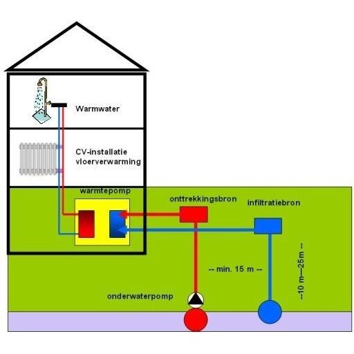

SalexSun schreef op zondag 20 oktober 2024 @ 10:01:
Bedoel je dat het effectief een soort hybride lucht/aardwarmte / water warmtepompsysteem is geworden?
:P zou kunnen,ik bedoelde een echte aardwater warmte bron 2 putten van bijv. 60m diep(een zomer en winterput)Afbeeldingslocatie: https://tweakers.net/i/BZm3qEbTJIczcAjkm2QpqusAezw=/fit-in/4920x3264/filters:max_bytes(3145728):no_upscale():strip_icc():fill(white):strip_exif()/f/image/NRe2BkMVq12fHUeLUYE1QnaM.jpg?f=user_large .....eenvoudig schema is natuurlijk complexer met warmte platenwisselaars etc. en duur in aanschaf
[ Voor 33% gewijzigd door kazemo op 20-10-2024 12:36 ]
