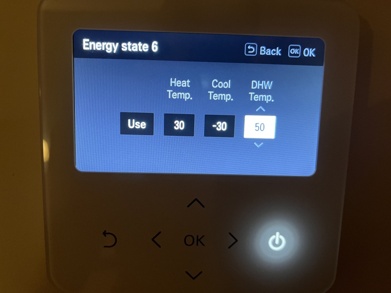

  • rooiekool
  • Laatst online: 04-11 18:12
SalexSun schreef op zaterdag 9 maart 2024 @ 18:05:
Jawel, ik gebruik momenteel de ESS functie als alternatief voor de externe thermstaat functie, dus om de stooklijn omhoog/omlaag te zetten obv signaal van een externe thermostaat. Voor SWW staat hier een warmtepompboiler, dus daar heb ik geen ervaring mee.
Hoe het aan te sluiten heeft @Jojan265 gedeeld. TB_SG1 en 2 kun je schakelen door 230v op de L/N te zetten. Met de TB_SG ingangen kun je tussen 4 ESS schakelen waarvan er twee vrij configureerbaar zijn. Als je modbus gebruikt kun je alle 8 aan.
Let ook even op dat niet iedere ESS kan verhogen en verlagen.
Bijv: ESS 5 en 6 kun je alleen laten plussen, terwijl 7 en 8 alleen kunnen minnen. Dat is niet onoverkomelijk, maar je moet het net even weten
@SalexSun hoe ver is het bereik van het plussen van de stooklijn via een extern ESS signaal? Voor een toepassing op een bijgebouw van een kerk zit ik aan het volgende te denken.
-bijgebouw (ong 30m2) met vloerverwarming en T22 radiatoren, slecht geisoleerd
-verwarmingen en radiatoren altijd voeden op stooklijn tbv 15 graden ruimte
-naregeling toevoer vloer laten regelen vanuit LG
-thermostaat LG buiten bereik (op binnenunit split)
-klokthermostaat in de ruimte om stooklijn te plussen en daarmee ruimte naar 20 graden te brengen
-naregeling vloer beperkt de vloer toevoer temp -> vermogen over voor radiatoren (kan evt. thermostatisch)
om op te stoken denk ik dat er wel even 15 graden bij de stooklijn moet. Is dat haalbaar / in te stellen? Externe apparatuur ben ik niet zo'n fan van.
kan de klokthermostaat dan gewoon op de ESS terminals TB_SG1/2?

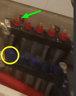

Ik ben benieuwd wat jullie denken over de mijn situatie en misschien tot een andere conclusie komen dan mijn installateur:
Klein huis uit 1936, twee-onder-een-kapper, matig geïsoleerd met alleen (+/-40m2) 5 groepen vloerverwarming op een dikke 50cm schuimbeton.
Aannemer heeft een 9kW 1 fase split - IWT geplaatst. Zonder buffervat. Wist blijkbaar toch niet waar hij mee bezig was en heeft nu een externe installateur ingeschakeld die het werkend mag maken.
Samen hebben we het aan de praat gekregen. Het huis is warm, we kunnen douchen.
Na heel veel lezen hier heb ik instellingen gevonden die een acceptabele werking geven. Ik lees alles uit met MODBUS en HomeAssistant. Regeling wordt gedaan door de RMC.
Samenvatting van de relevante instellingen die voor mij acceptabel werken:
- Temperatuursensor: water & lucht (RMC hangt in de woonkamer);
- Verwarmingstemperatuurmonitoring instelling: uitvoer
- Waterverwarming temp. inst: 22*C max 40*C
- Hysteresis lucht: -0.5 / +1.5;
- Hysteresis water: -2 / + 4;
- Pompinstelling in verwarming: tijdsinstelling aan:3 / uit:27;
- Waterdebiet besturingsmethode: vast debiet: ~15L/min (is denk ik het maximum haalbare nu. Als ik dit hoger zet verandert er niks);
Gebruikersinstelling: watertemperatuur: 30*C
Altijd stille modus aan, peak control aan (beperken op 17A)

  • JansenSE
  • Laatst online: 08:27
@Jojan265 @BjornHero @PeteSplit Hartelijke dank weer voor jullie input. Zonder dit forum was ik toch redelijk verdwaald geweest. En zonder MODBUS/HomeAssistant was ik ook nooit zover gekomen als nu.
@PeteSplit : Debietcontrole staat inderdaad op vast debiet. De vaste stroomsnelheid kan ik wel hoger instellen (staat nu op 15L/min), maar blijft toch hangen op +/- 14.7L/min. Vandaar dat ik denk dat mijn 5 groepjes gewoon de beperking geeft. Daar zit nu volgens mij geen bypass op o.i.d.
Afbeeldingslocatie: https://tweakers.net/i/JdVcBf92TtI2BLVGuftSIEHXECA=/x800/filters:strip_icc():strip_exif()/f/image/sgiETAZGraBd0EaervRATkWe.jpg?f=fotoalbum_large
Voor nu ben ik er wel tevreden mee. Door de grote hysteresis van de lucht regeling van de RMC is dat toch niet te gebruiken als bank-bank control. Met de overshoots van zo'n traag systeem erbij heb je dan geen stabiele comfortabele kamertemperatuur.
Mijn lucht-hysteresis staat daarom op -0.5 / +1.5. Inschakeling gebeurt dan door de luchtthermostaat. En hij vliegt er wel uit op overschrijding van watertemperatuur. Dat komt toevallig redelijk overeen met het behalen van een comfortabele kamertemperatuur.
Ik ga nu eerst de watertemperatuur maar op 31 of 32*C zetten als het kouder wordt dan. Ik maak nu nog geen gebruik van een stooklijn, maar maak wel notities. Eerst maar eens een seizoen doorkomen en een goed idee krijgen van alle parameters. Dan volgend jaar wel een stooklijn instellen.
En ik laat de installateur maar een offerte maken voor plaatsen van een LT-radiator in de gang. Mag hij het buffervat houden (of ergens in steken).
Echt de controle overnemen door HA is altijd nog een optie, maar zoals @BjornHero al aangeeft, zou dat niet nodig moeten zijn. Mijn idee is: instellingen correct zodat hij zichzelf kan regelen, dan eventueel de stekker eruit van de MODBUS. Toch weer een point-of-failure en ook niet echt over te dragen bij verkoop van het huis o.i.d.
Met de roosters heb ik het ook al redelijk ingesteld. Bijvoorbeeld: Het is een IWT, dus zorgt ook voor sanitair warm water. Die DHW-run start elke dag om 13:30. Goedkope stroom, na de lunch (stroomverbruik), hoge buitentemperatuur voor COP en eventueel wat zonne-energie in te steken.
Het was wel vervelend als de vloerverwarming dan net aan een tweede sessie begonnen was. Die wordt dan namelijk ruw onderbroken, kamertemperatuur net binnen hysteresis maar nog niet warm genoeg en dan duurt het weer even voordat alles weer is afgekoeld.
Dus nu een uurtje voor de DHW-run zet ik de kamertemperatuur een graadje lager. Als ie dan nog draait, gaat dit wel door (boven-hysteresis is +1.5) Als ie al uit was, begint ie niet zomaar een nieuwe sessie.
Dan na de DHW-run zet ik de kamertemperatuur weer normaal.

Heb je gekeken of je de flow van de vloerverwarmingslussen kan verhogen? Door de blauwe knoppen te draaien en dan het resultaat te bekijken bij de rode flowmeters. Uiteindelijk wil je wel alle lussen redelijk in balans hebben.
Afbeeldingslocatie: https://tweakers.net/i/4j3md7vQCJBFqgaHx11X13ALX3U=/fit-in/4000x4000/filters:no_upscale():strip_exif()/f/image/r8RTyO6CbcAXJ2jLmHe7d3cZ.png?f=user_large
De minimale afgifte van een 9KW model is hetzelfde als de 5 en 7 KW modellen. De keuze voor 9KW is dus niet erg op dat vlak.

Kip schreef op donderdag 31 oktober 2024 @ 16:09:
Alles staat helemaal open. Is (nog) niks van ingeregeld.
Wordt dit trouwens de eerste winter met de warmtepomp? Ben benieuwd hoe het gedrag is met de defrosts met beperkt systeeminhoud/water volume.
Eerste winter ja :) Naar defrosts ben ik dan ook wel benieuwd. Dacht / hoop dat dit met een split-unit minder drama geeft?

  • SalexSun
  • Laatst online: 07:47
rooiekool schreef op donderdag 31 oktober 2024 @ 09:30:
Max/min van energy state ESS
Afbeeldingslocatie: https://tweakers.net/i/FO7U3V2b-c19bUGX1ch2Tm0ySPI=/800x/filters:strip_icc():strip_exif()/f/image/E5gLHSQnYkuAeHZ3UiqjTHxn.jpg?f=fotoalbum_large
LG monobloc s 5kW U44, 3kWp zuid, Model 3 SR+
