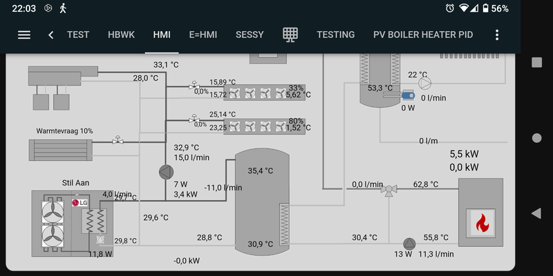

  • Laatst online: 01-11 18:14
Met de huidige settings
  • Regelen op water met stooklijn
  • Hysterese -2/+4
  • Fixed flow rate 18lpm (grofweg gelijk aan de stroming door de vloer)
  • Silent mode
En een systeem met
  • 100 ltr buffervat, parallel
  • 70-75 m2 vloerverwarming ingefreesd in betonnen vloer
Kom ik ook bij deze gematigde temperaturen door de opstartpiek heen.
De warmtepomp is pas in het voorjaar geplaatst, dus of de silent mode ook bij lage temperaturen voldoende is en of ik bij lage temperaturen zonder silent mode ook door de piek heen kom weet ik dus nog niet.
Bij de opstartpiek gaat er ongeveer 800-900W naar de WP toe. Ik heb geen warmtemeter, maar thermische afgifte zal dan ca 4kW zijn?
Ik zag nu echter dat tijdens de opstartpiek de pump flow 32 liter per minuut is. Dat betekent dat ca de helft van het water tijdens opstart door de buffer stroomt. Dus ca 2kW wordt door de buffer opgenomen. Dat betekent dat die na 100*4180*6/(2000) = 1200s = 20min ongeveer de temperatuur heeft van de bovenste limiet van de hysterese. Weet iemand of de flow tijdens opstart ook nog ergens in te stellen is?

Iemand wel eens een tweewegklep geïnstalleerd op de LG? Die sluit op het moment dat de WP uit gaat en opent zodra de waterpomp wil gaan draaien?
Heb een 16kW U33 met 500 liter buffer.
Tussen de WP en de buffer zit de systeem (richting afgiftesysteem). Op de buffer zit ook een hout CV kachel aangesloten, in de winter helpt die de WP mooi. Maar nu is de WP niet nodig en dus uitgeschakeld, waardoor er via de WP een soort bypass is gecreëerd waar ik dus wat warmte verlies.
Er is geen mogelijkheid om de systeem pomp direct op de buffer te zetten.

:? is het misschien mogelijk?? een terugslagklep te plaatsen in de aanvoer(bij WP is dat uit) van de WP die opent als de waterpomp van de WP zelf gaat lopen(wp in bedrijf)....als WP uitstaat is dit dan geen bypass meer!

Ik vermoed dat die ook gewoon opent door de systeempomp (externe dus) als de WP (en haar waterpomp) uit staat en dan alsnog een bypass vormt.

Zie de tekening die ik eerder maakte:
Casper de Boer in "LG Therma (Monoblock) warmtepompen topic - Deel 1"
Warm water wordt gemaakt met een tegenstroom wisselaar, de ketel verwarmd het blok en het drinkwater stroomt er doorheen. Doordat er nu een constante flow door de ketel gaat is deze heel hard aan het werk om sanitair water te maken wat de enorme toename in gas verklaard.
Oorzaak: circulatiepomp welke de wisselaar van de ketel afkoelt.
Alle energie gaat nu het vat en je vloerverwarming in.
Oplossing:
Ketel parallel aansluiten met de warmtepomp, vergeet de extra terugslagklep niet ;)
Vloerverwarming circuit kan dan vanuit het buffervat continue gevoed worden.
Ketel en WP kunnen parallel warmte in het vat stoppen.
Inderdaad; dit bleek het uiteindelijke probleem te zijn en een competente installateur heeft het eindelijk opgelost en de terugslagklep geplaatst.

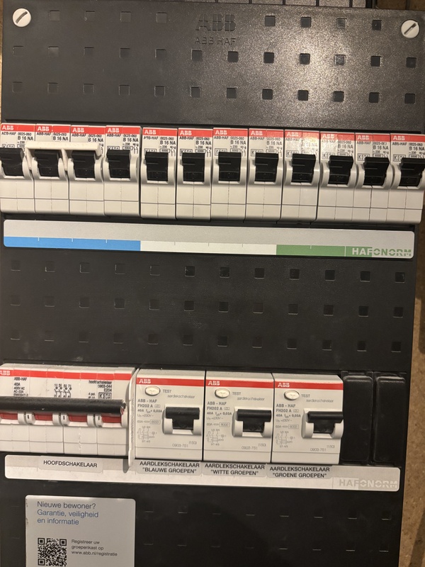

Goededag iedereen,
Ik ben van plan om een LG therma V HM091MR U44 1 fase aan te schaffen met een 200 liter buffervat om mijn huis middels vloerverwarming te gaan verwarmen. Echter nu lees ik online dat de 9 kw 1 fase warmtepomp afgezekerd moet worden met 25A. Mijn situatie ik heb 12 groepen allemaal ABB Haf 16A automaten met 3 groepszekering van 40A. Hoe kan ik deze warmtepomp dan aansluiten. Kan ik 1 16A zekering vervangen voor een 25A en dan 1 kabel trekken die alleen naar de warmtepomp gaat of is dat verboden wetterlijk gezien. WIe kan mij hierin helpen. En hoe zit dat met een LG therma V 7 kw kan die wel op een 16A groep draaien.
  • reablom
Marc G37 schreef op woensdag 16 oktober 2024 @ 20:11:
Goededag iedereen,
Waarom geen 3-fase variant? Of heb je een 1x40A aansluiting en geen 3x25A?
  • kazemo
  • Registratie: Augustus 2022
  • Laatst online: 02-11 10:39
kazemo
sparkly schreef op woensdag 16 oktober 2024 @ 18:04:
.. ja.., snap ik. Kijk nou eens even goed naar mijn situatie. Als ik een terugslagklep zet, in de goede richting dus pijl met de stromingsrichting mee, gaat ie open op het moment dat de WP uitstaat en de systeempomp aan. De zuigzijde van de systeempomp zit namelijk op de perszijde van de waterpomp van de WP...
dan zit T-stuk verkeerd dat moet dan boven de systeempomp zitten(perszijde) T-stuk zit nu onder op de zuigzijde......dus de wp waterpomp is dan ook perszijde.....dan moet het werken naar mijn bescheiden mening......zo heb ik mijn CV-ketel ook hybride aan gesloten en het werkt,beide apart en/of samen......de 2 stromen komen in het T-stuk samen (die werken elkaar niet tegen).....als de WP niet loopt is de klep dicht .....en dat wil je
  • kazemo
kazemo
Goededag iedereen,
:P een 20A automaat is voldoende(met aparte kabel/groep) heb ik al 2jaar met 9KW(lager als de hoofdzekering van 25A traag
  • Marc G37
  • Registratie: Oktober 2024
  • Laatst online: 06-11 19:24
reablom schreef op woensdag 16 oktober 2024 @ 21:37:
Omdat de 1 fase variant in aanschaf goedkoper is en als het toch mag op 1 groep.
Dit heb ik als aansluitingen in mijn meterkast.
Afbeeldingslocatie: https://tweakers.net/i/hMzEURFyIOZeaepSiBQ1ccZgdos=/x800/filters:strip_icc():strip_exif()/f/image/ufezkd5slptWKHkoPoVYTq2x.jpg?f=fotoalbum_large
Afbeeldingslocatie: https://tweakers.net/i/iQZvz1rPtdNgZ_ZceyiiSsCqGK0=/x800/filters:strip_icc():strip_exif()/f/image/DZF2QerEDQ0bqOk9OC47VYYT.jpg?f=fotoalbum_large

Ik heb hetzelfde als @kazemo (eigen 20A groep) en dit werkt perfecto.

Een vraag over aansturen/inregelen extra circulatiepomp tbv. vloerverwarming. Mijn installatie is zoals de afbeelding geïnstalleerd; 12 zone vloerverwarming en 500 ltr. hygiëne boiler met 1 warmtewisselaars en warmte element.
De vraag is, hoe krijg ik mijn buffervat/hygiëne boiler verwarmd tot zo'n 40 graden en mijn vloerverwarming 20 graden. Maw. hoe kan ik de circulatiepomp (Alpha2) tbv. de vloerverwarming apart inzetten/aansturen/inregelen. Ik heb nog twee keer drie aders vanaf de opstellingsruimte tot aan de warmtepomp liggen.
Hoor graag waar ik de juiste info kan vinden.
Grtz, Christian
Afbeeldingslocatie: https://tweakers.net/i/R0PfNRceAAmdB9woUHf99DmWIOI=/800x/filters:strip_exif()/f/image/mTrfdgaBSB4DPgz293O2TKkm.png?f=fotoalbum_large
  • ingmar89
  • Laatst online: 14:21
Dus je hebt een hygiëne boiler, aangesloten als buffervat, zonder 3 weg klep?
Dat kan in mijn beleving nooit efficiënt werken.
Je moet altijd de buffer warm houden, en de 40 graden is te hoog voor je vloerverwarming. Rendement is daardoor altijd relatief laag.

Casper de Boer schreef op maandag 13 mei 2024 @ 11:11:
Totaal ongeveer 100m2 + een warmtebatterij op mijn balans ventilatie.
Pompinstelling bij koelen op "continuous"
Zal vanavond de andere instellingen er eens bij pakken
Hoe werkt die warmtebatterij? waar staat die en hoe zorg je ervoor dat die de temperatuur van de retour niet te hard naar boven of naar beneden trekt?
  • Casper de Boer
  • Laatst online: 16:16
Undertilted schreef op vrijdag 18 oktober 2024 @ 03:25:
"warmtebatterij" klinkt wat anders dan het is. Het is een coil welke je in je ventilatie leiding kan plaatsen en aansluit op je CV systeem. Hierdoor wordt mijn ventilatie lucht voorverwarmd of voorgekoeld voordat deze de WtW unit in gaat. voorbeeld: https://www.ventilatielan...terij-o180-1111-kw/17732/ Werkt wel maar niet optimaal zoals een luchtverwarmer, ze zijn voornamelijk bedoeld voor een hoge temperatuur.
