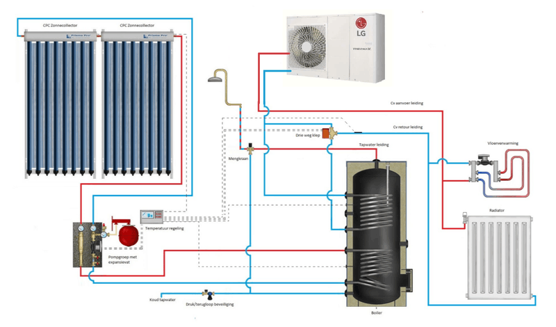

laat ik me eerst even voorstellen ik ben wouter 30 jaar en kom uit zuid-holland. ik heb afgelopen zomer zelf een zonneboiler aangesloten omdat dit met subsidie erg aantrekkelijk was. nu met de koude dagen doet hij nagenoeg niets meer wat logisch is.
(3 vlakplaat collectoren, met 300l buffervat)
nou kan ik een LG monoblock 9KW kopen. ik heb via dit topic al erg veel informatie binnen gehaald, bedankt! het idee is om dit aan te sluiten op mijn cv met vloerverwarming. cv temperatuur staat nu al op 45 graden en kan hiermee prima mijn huis verwarmen. ik verwacht dus ook geen problemen in de winter maanden.
maar ik wil met de warmte die de LG afgeeft aan de cv, ook mijn tapwater opwarmen. in het buffervat zit onderin de spiraal die opgewarmd word door de zonneboiler, boven in de spiraal voor mijn cv leiding. het idee is om deze spiraal die al aangesloten zit op mijn cv, ook op de warmtepomp aan te sluiten. zo word mijn tapwater gedeeltelijk opgewarmd.
maar de warmtepomp mag niet overheersend zijn ten opzichte van de zonneboiler. als in het voor en najaar de zonneboiler het vat kan opwarmen, moet hij dat zeker doen. en de warmtepomp alleen voor de CV gebruiken.
hier is de 3-wegklep voor, die kan bepalen of hij extra warmte aan het buffervat moet geven, of deze al warm genoeg is.
na dit hele verhaal en schema, lijkt dit een goede haalbare oplossing? of zit ik er nog helemaal naast?
bij de warmtepomp komt ook een kleine buffervat van 100 liter of pendelen te voorkomen.
alvast bedankt voor het meedenken!
gr wouter

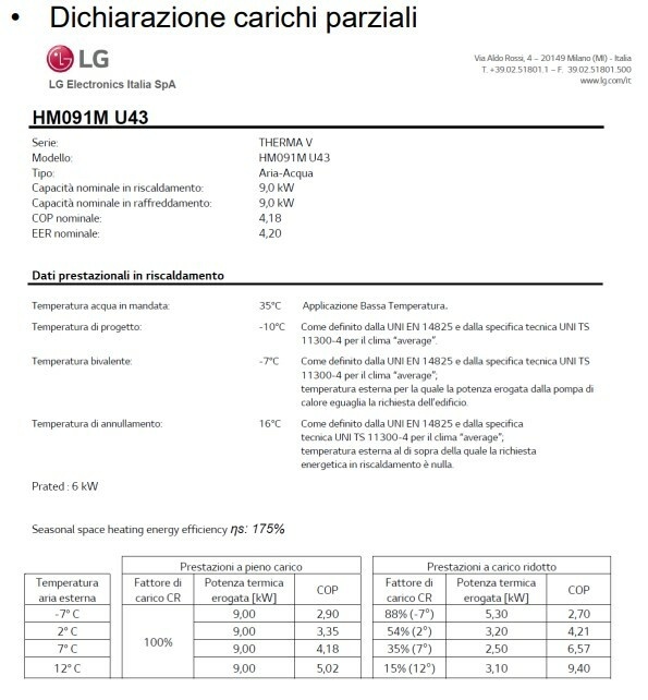

montebaldo55 schreef op zondag 16 januari 2022 @ 12:51:
Wel een andere vraag: zit er verschil in het kW verbruik tussen een 9 en en 12kW in gelijke omstandigheden??
I was trying to imagine how to distinguish these two units from each other by their performance @partial load status and identical ambient temperature
I had to give up!
As shown below you could find (calculate) the lowest modulation level (in Watts ) for both units but
relevant judging over the input/output -comparison (kW) goes beyond my skills .
Afbeeldingslocatie: https://tweakers.net/i/VfdizW4be0xe9mUTfxltVZHkSSM=/full-fit-in/4000x4000/filters:no_upscale():fill(white):strip_exif()/f/image/TeGBw7jXtNz6IZ4f1SzzkRMt.png?f=user_large
Afbeeldingslocatie: https://tweakers.net/i/hlno3yEAfo2FHbAViVZZQmFGq80=/full-fit-in/4920x3264/filters:max_bytes(3145728):no_upscale():strip_icc():fill(white):strip_exif()/f/image/7gXx8pNtDphS7enwxBCPZUpj.jpg?f=user_large

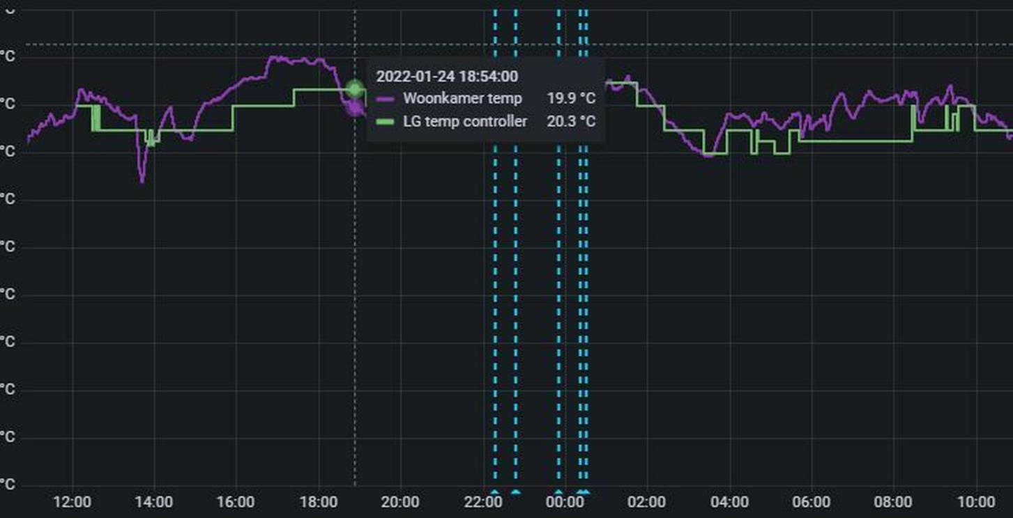

Net als Jan stook ik nu ook met een thermostaat. Nachtverlaging heb ik op een iets andere manier geregeld. De ruimte waar de thermostaat aanwezig is, heeft geen nachtverlaging. Dit omdat die ruimte teveel afkoelt, wat ik niet snel genoeg kan aanwarmen. De andere ruimen in huis hebben via regelbare thermostaatknoppen wel nachtverlaging.
Ik zie hierdoor ook dat zeker bij het aanwarmen van andere ruimten de LG mooie runs maakt. Het enige wat ik nu nog zie als wat onhandig bij effect is dat ik in mijn studeerkamer vloerverwarming heb gelegd. Dit is de enige ruimte in huis met vloerverwarming. Als die aan springt, dan daalt de Tr en gaat de LG harder draaien, tot hij merkt dat hij een aardige overshoot heeft in temperatuur en weer terug moduleert:Afbeeldingslocatie: https://tweakers.net/i/9qAQAVIgWhEsTkiUZj49jVze_Ro=/800x/filters:strip_icc():strip_exif()/f/image/gaeZnkyCU90hGXDxZVwSYpTT.jpg?f=fotoalbum_large
Echter al met al draait hij nu een stuk beter dan vorig seizoen:
Afbeeldingslocatie: https://tweakers.net/i/FyIopW4inTVHFL-8gY-ajiCFCf8=/800x/filters:strip_icc():strip_exif()/f/image/IRpq1OlgvgW0IzWVFXl0Ridk.jpg?f=fotoalbum_large
Wel is de dip vanwege de defrosts nu nog duidelijker aanwezig.

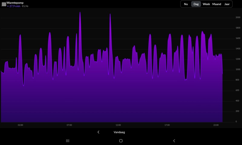

  • Cees-JanH
  • Laatst online: 02-09 23:01
@rykers Ik heb vandaag een gemiddelde van rond de 1200 watt elektrisch, maar fluctuaties tussen 800 en 2000 watt. Bij jou is de lijn veel vlakker, wat is jouw gemiddelde opgenomen vermogen over 24 uur(of per uur)?
Het lijkt wel of onze huizen dezelfde warmtebehoefte hebben...
  • rykers
  • Laatst online: 16:30
@Cees-JanH vandaag wisselde hij ook wat meer bij mij:
Afbeeldingslocatie: https://tweakers.net/i/L5GpPOQwSwR13cro-8Zk8bmF4gc=/800x/filters:strip_icc():strip_exif()/f/image/USPPflmntVA0RK8B5zrNdBjL.jpg?f=fotoalbum_large
Ik denk dat het vlakker lijkt door de schaal.

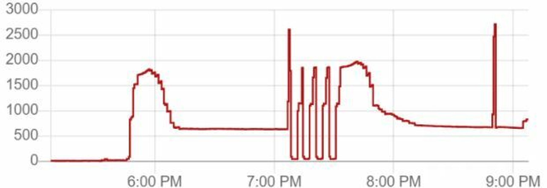

Hallo allemaal,
Sinds kort de HM163M U33 geïnstalleerd en lekker aan het tweaken geslagen.
Ik heb een aantal vragen en zal eerst wat informatie over de situatie hier geven.
Huis: +/- 150m2 Vrijstaand, houtskelet, stenen buitenmuur. Vloer, muren en dak allen geïsoleerd zoals in 1992 gebouwd. Badkamer, gang, wc, keuken hebben vloerverwarming in de dekvloer (en nee, woonkamer niet 8)7 ) Verder heeft iedere kamer een of meerdere radiatoren. (voornamelijk type 21 & 22)
Garage: 9x6m met volwaardige verdieping. Grote type 33 (120cm breed 90cm hoog) radiator beneden waarvan de retour als "vloerverwarming" door de vloer ligt. Op de verdieping (mancave >:) )een plaatradiator die het noemen eigenlijk niet eens waard is. Deze ga ik nog vervangen door een lage type 22 radiator van een meter of 3 lang.
Warmtepomp is met 28mm leiding direct op de verdeler naar alle radiatoren/vloerverwarming aangesloten.
Als de warmtepomp eenmaal draait dan pruttelt deze lekker heel de dag zo rond de 1000-1500 watt elektrisch met buitentemperaturen zoals ze nu zijn. 1000w elektrisch lijkt ook het minimum. Echter, als deze eenmaal uit gaat, of een defrost heeft dan zie ik vreemd opstartgedrag en valt hij regelmatig weer abrupt uit , ook als de woonkamer niet op temperatuur is. Soms zijn er echt een tiental startpogingen nodig voordat hij blijft draaien, en dan draait hij dus ook gewoon 24uur aan een stuk op laag vermogen.
Ik monitor alle waarden via Grafana dus trends zijn beschikbaar (Tin, Tuit, COP, flow, stroomverbruik, dT, Twoonkamer, buitentemp, thermisch)
Alle radiatoren van het huis voorzien van TADO knoppen.
Stooklijn -15/45 - 18/27
kWh verbruik WP gemiddeld zo'n 20-30 kwh/dag nu. (geen probleem, 32 zonnepanelen) SP kamer 20-21 graden.
Abrupt uitvallen:

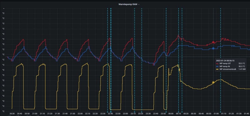

Als hij eenmaal draait dan draait hij rustig:
Afbeeldingslocatie: https://tweakers.net/i/Y6DEmpv55UA4L8MPEbKbhfqStTU=/800x/filters:strip_icc():strip_exif()/f/image/RGwVuHCAm3fvdJKXcR3o1ACw.jpg?f=fotoalbum_large
Vragen:
- Enig idee wat ik kan tweaken om dit uitvallen na opstart te verhelpen?
- Waarom toert de warmtepomp zo onnodig snel en ver op na opstart.
- Waarom valt de warmtepomp abrupt uit nadat deze net weer is gestart na bijv een defrost.
Mocht ik een bijdrage kunnen leveren mbt praktijk informatie over de 16kw versie laat het maar weten, want volgens mij ben ik de enige hier met de 16kw?
Groetjes Danny
edit: snip van het onrustige gedrag na 3 defrosts vannacht (rond 01:00, 04:30 en 06:45)
Afbeeldingslocatie: https://tweakers.net/i/dK2rogoY4DDjoKQk6xYZhcsNigk=/800x/filters:strip_icc():strip_exif()/f/image/oVBERdjnA75nL3lUaB6Vf1UY.jpg?f=fotoalbum_large

Ikzelf heb een geroote Toon hangen naast de controller van de LG. Als ik ze beide in trend zet dan zie ik soms inderdaad een offset ten opzichte van elkaar, maar op een langere tijdlijn geeft de LG gemiddeld redelijk hetzelfde aan. Het lijkt me dat de LG expres langzaam is om schommelingen te voorkomen.
Afbeeldingslocatie: https://tweakers.net/i/P9AxTk3bBfu1abzQyFruWZiHwZM=/full-fit-in/4920x3264/filters:max_bytes(3145728):no_upscale():strip_icc():fill(white):strip_exif()/f/image/kkRCA3SzOcaiJBixaTbH4B79.jpg?f=user_large

This is the story of my life with my 12kw LG.
The problem is obvious when LG has to deal with radiators instead of underfloor heating. There is a great analysis from mouse86 on previous pages.
You can try to enable silent mode so the start ups will be more gentle and you will have less overshoot but, as @mouse86 pointed, this results to more defrosts when the weather is cold.
You can also try lower the pump capacity. This might help.
Mouse is working on a solution that will solve the problem.
A typical problematic day of my LG
Afbeeldingslocatie: https://tweakers.net/i/zM3UBkgJdtIo6jgDD0fyGIFEQY0=/full-fit-in/4920x3264/filters:max_bytes(3145728):no_upscale():strip_icc():fill(white):strip_exif()/f/image/VJspWihoHUOQxTliwBFncaVR.jpg?f=user_large
And this a experiment where i followed mouse's logic. I set the desired temperature close to the Ta (i was next to the lg controller for almost half an hour :P ).
And for the first time a)i didnt have an big overshoot b)i was able to get 35C water temperature without a problem!
But after a while (at 7pm), when i left it, it made an overshoot and then the typical on/off cycle began (i wasnt next to the controller). At 8 pm i took control of it and did again the same thing (choose desired temperature close to Ta)
Afbeeldingslocatie: https://tweakers.net/i/7hdAqJMeZYsAtAwwHLZqHPMHUxI=/full-fit-in/4920x3264/filters:max_bytes(3145728):no_upscale():strip_icc():fill(white):strip_exif()/f/image/7alFmz5nMLQffZmQFDJiGCz4.jpg?f=user_large
I really can't wait for the solution of mouse.
Its a pitty that LG has released it with so buggy software.
Some more info regarding the problem: the local service LG dealer visited me. They performed an update as they said, to the main board (where there is an LCD display). But as they told me, this update doesnt solve this specific problem.
A friend of mine (on a different town than me) which has the same LG, also had a visit from the LG local service dealer. The initially replaced the board where the lcd display is with a new one. And a couple weeks later, they replaced also the left board which is responsible for the inverter part, as they told him.
Guess what. Nothing fixed the behaviour of the LG.

  • mouse86
  • Laatst online: 25-09 00:03
@cptbill
Good to see your testing and analysis! The problem that you have after several hours (around 7.10pm in your graph) is that the LG sometimes decide to go nuts and go 100%) This usually happen when there is a (very) slight temperature drop in the water (eg when you open a radiator valve in your house, then there will come a lot of cold water from that radiator to the LG water). When the LG detects a sharp drop in temperature, then it will go nuts instantly. When it goes nuts, the temperature will rise sharply causing the LG to turn of itself because the histeris trips.
Then at the next start, your water was already a bit hot when the LG started. And there you have your next problem, when the LG starts for the second time, it starts always with quite high power so initially you must have enough cold water to not have the hysteresis trip again thus shutdown the LG again. If you do not have enough cold water, then the LG just go on and off very quickly.
This is solved by my software by reducing the temperature by a lot more for the first few minutes, causing that the LG goes quicker to a lower power state. Also when there is a sharp water temperature change, my software tries to adjust the target temperature directly to match that temperature change. Most of the time this prevents the LG to go nuts.
Today I did my first test heating my domestic hot water with the LG. My PCB controls the 3way valve. When the water is getting cold in the DHW, then my PCB turns on the 3-way valve and increases the LG target temperature to 55 Celsius. I also mounted a button, so if I know I am taking a bath, then I can press that button, causing that the LG will already start heating up the hot water tap. This saves around 10 minutes delay because it takes some time in the boiler before the temperature sensor detects that the water is getting cold and thus now I can fill the entire bathtub at once without depleting the boiler water. *O*
I am waiting for my boards to arrive, but I think the PCB will be delayed bc of Chinese new year -O- . But I hope they deliver earlier since I already ordered weeks ago.
@sparkly
De LG start altijd op met heel veel vermogen, ook al is de temperatuur al bijna bereikt. Dit doet hij voor tenminste 15 minuten, pas na deze tijd gaat hij terug toeren. Ik weet niet waarom hij doet, maar vervelend is het wel, want daardoor kan je gewenste temperatuur overschreden worden, en valt ie uit.
[ Voor 27% gewijzigd door mouse86 op 25-01-2022 20:17 ]

Vandaag lekker aan het rommelen geweest met de settings. Echt iedere setting geprobeerd. Resultaat blijft hetzelfde. Soms 15 startpogingen/uitval nodig om in regeling te komen op lucht+water. Eenmaal in regeling, als een zonnetje.
Op het laatste probeersel na:
De regeling van lucht+water naar enkel water gezet en met de TADO knoppen die ik overal heb de temperatuur regelen. Nadeel is dat ik dan wel zelf de watertemperatuur moet instellen als het bijvoorbeeld kouder wordt. (Via Home Assistant kan ik waarschijnlijk wel een automatisering maken die een stooklijn nabootst om de handmatige instelling van de watertemp te elimineren, iemand tips?)
De LG werd hierdoor zeer rustig en daarom ben ik eens gaan kijken hoe ver de 16kW terug kan toeren.
Om 21:20 zie je de startup na het instellen van de regeling op alleen water.
Ik heb de uitvoertemperatuur stapsgewijs verlaagd van 35C naar 24C. Tijdens deze oefening alle TADO knoppen in regeling gelaten om praktijksituatie na te bootsen.
Te zien is dat de WP rustig terugtoert naar 620W elektrisch van 23:10 tot 23:40 en lager heb ik hem niet gekregen, hij viel eindelijk uit. Moet zeggen dat me dat niet tegenvalt en wellicht is het informatie waar iemand wat aan heeft.
COP was natuurlijk wel slecht, maar die is berekend met de LG temperatuursensoren die per 0,5gr C een waarde sturen. Heb ook nog ds18b20 sensoren gemonteerd, op basis van die sensoren een COP van 2.4 vlak voor het uitvallen. De temperatuur met ds18b20 op zich is dan wel wat onnauwkeurig ivm traagheid omdat ze niet IN het water zitten. Echter wat van belang is denk ik vooral de delta T, en die kunnen ze juist wel weer nauwkeuriger bepalen.
Afbeeldingslocatie: https://tweakers.net/i/W-MG58rOzvM7FohAe3U-wsPtg1M=/800x/filters:strip_icc():strip_exif()/f/image/L0fAK1qbK1JJ6KTKc6B7uT7c.jpg?f=fotoalbum_large
Komende dagen eens proberen of hij ook zo rustig blijft.
LG Therma V HM163M U33 / 5kWp Zuid - 7,2kWp West - 5kWp Oost / 48HP 300l / 3x Multiplus 2/5000, 40kWh LFP. BMW iX3 2022

  • sparkly
  • Laatst online: 20:08
Paulluijken schreef op donderdag 27 januari 2022 @ 15:58:
Ik ben erg benieuwd naar jouw instellingen omdat ik met hetzelfde zit te stoeien.
Ik krijg hem (12kW) maar niet onder controle. Draai je op silent mode? Wat heb je als pompcapaciteit ingesteld? Draai je op verwarmen ipv AI?
Bij mij schiet het elektrisch verbruik na een start eerder naar de 4,5/5kW 8)7
Ik heb de afgelopen 24 uur "stabiel" gedraaid op 32gr water UIT temperatuur.
Het alleen veranderen naar regelen op enkel watertemperatuur had toch niet zo'n mooi effect. Zodra hij uitviel begon het aan en uit gaan weer.
Wat heb ik ondertussen gedaan:
Een automatisering in Home Assistant gemaakt die simpel gezegd als volgt werkt:
ALS: Warmtepomp UIT temperatuur = <30gr C EN dT = <0.4
DAN: Open alle TADO knoppen 100%
Dit zorg er voor dat bij uitval alle TADO radiator thermostaatknoppen maximaal open gaan om de warmte afgifte tijdens de volgende opstart te vergemakkelijken.
Vervolgens:
ALS: Warmtepomp UIT temperatuur = >30gr C gedurende meer dan 20 min
EN: Elektrisch vermogen = >500w
DAN: Alle TADO knoppen weer in hun programma.
Dit heb ik ingesteld gisteravond, in screenshot te zien aan blauwe stippellijn.
Ik draai NIET op silent mode omdat de warmtepomp bij stabiel bedrijf nu rond de 1000 watt pakt en dan een acceptabel geluid maakt. Dit is zo tot ongeveer 2000w. Gaat hij verder optoeren dan dat dan zal ik hem snachts in silent mode zetten.
Pompcapaciteit heb op 80% staan wat bij mij neer komt op ongeveer 26/27 l/min. (afhankelijk van de TADO's. flow meet dit ook)
Rond de 15l/min heb ik ondervonden dat de WP in CH14 error (flowstoring) schiet. Ik regel dus op 80% zodat als er TADO knoppen dichtlopen ik genoeg pompcapaciteit heb om niet onder de 15l/min te komen. Vanaf 90% gaan de leidingen ook te veel stromings geluiden maken hier. 80% is een mooi compromis.
Ik heb ook ondervonden dat hoe hoger je je water temperatuur hebt ingesteld, in welke regeling dan ook, de WP steeds agressiever opstart. Hij gaat echt 15 minuten in full-rage tijdens een opstart en het lijkt erop dat als je die door komt de WP rustig terugregelt. Gedurende die tijd moet je WP wel alle warmte kwijt kunen, vandaar dat ik heb gekozen alle TADO's gedurende 20min vol open te houden.
In de screenshots zie je dat de WP rond 15:30 uitvalt en dat de automatisering in HA is geactiveerd om 15.34. de WP start op, kan zijn warmte kwijt, en 20min later als het stroomverbruik is genormaliseerd gaan de knoppen in regeling om 16.04.
Ik heb de schema's van mijn TADO's wel zo ingesteld dat niet het hele huis in 1x naar bijv 18gr nachtverlaging gaat. Maar dit gaat in fase's en kamer voor kamer.
Waarom de WP tussendoor korte uitschieters heeft naar boven qua elektriciteit inname is me nog een raadsel, maar het lijkt te komen door de warmte vraag van de tado's in de woonkamer.
Ik regel de WP dus enkel op watertemperatuur.
de luchttemperatuur in huis regel ik via TADO. Deze beide in Home Assistant geintegreerd. Als ik zie dat de woning niet op temperatuur komt dan verhoog ik de watertemp een beetje.
Later zal ik dat ook automatiseren als ik meer data heb.
Voorlopig laat ik het even zo omdat het goed lijkt te werken. Ben benieuwd of dit zo blijft.

Some more database upon the forthcoming "S"-variant.
https://www.pde.cz/userfi...blok-s_16421635505211.pdf
Special interest on the "smooth operation" (= on/off -cycling elimination ?):
Quote:
"Various control options for the circulating pumps provide greater comfort and smoother operation of the unit. Now we can change the flow in the system based on the heat load and thus achieve higher savings at low load.
And herewith a piece of it in Dutch :)
https://www.lgklimaat.nl/...loc-s-folder-nl-klein.pdf

In de tabellen op pagina 6 van de Nederlandse versie is een duidelijke dip te lezen bij 2 graden buitentemperatuur (6.8 kW voor de 9 kW, 5,6kW voor de 7kW).
In de tabellen op pagina 7 is deze dip niet te zien en staat dat hij, inclusief ontdooicyclus gewoon de maximale capaciteit zou leveren. Gezien de ervaringen met het huidige model is het denk ik verstandig om ervanuit te gaan dat deze dip wel degelijk aanwezig is.
