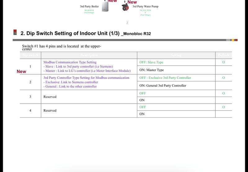

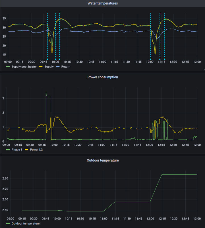

Natuurlijk wil ik daar wat over vertellen . Ik ben gestart met het maken van het printje om het pendelen tegen te gaan. Maar al gaande weg zag ik steeds meer opties om ermee te doen. Want de standaard Therma V regeling zorgt ervoor dat de buitenunit snel dichtvriest en veroorzaakte bij mij thuis zeer veel pendelen. DIt allemaal vertaald zich in (veel)hoger energie verbruik.
Daardoor hebben meerdere gebruikers hier op tweakers de Silent mode ingeschakeld want dan bevriest de buitenunit minder snel doordat het vermogen geknepen wordt. Helaas blijkt in deze modus dat de buiten ventilator ook fors trager gaat draaien en lagere ventilator snelheid betekend weer meer bevriezen.
De print die ik nu erin heb geplaatst zorgt er bij mij voor dat ik - zonder silent mode en zonder stroombegrenzing (16A)- toch ervoor kan zorgen dat de Therma V niet meer volgas gaat bij opstarten maar rustig opstart en zijn vermogen laag houdt als het niet nodig is. Door vervolgens de ventilator buiten maximaal te laten draaien, heb ik veel minder defrosts. Soms zelfs helemaal 0 gedurende de dag.
Samengevat
Probleem Pendelen
-> Bij mij opgelost naar minder dan 1 of 2 keer per 24h. Dit was hiervoor zo`n 100 a 120 keer per 24h.
Probleem bevriezen buitenunit
-> Opgelost door geen silent mode te gebruiken maar juist vermogen te knijpen. Defrost van meermaals per uur naar slechts enkele keren per dag.
Probleem volgas bij aanzetten extra verwarming waardoor er een sloot koud water komt in de leidingen
-> Opgelost door de uitgaande watertemperatuur te monitoren. Bij een plotselinge dip wordt gelijk de Tgewenst tijdelijk (+-20seconden) fors omlaag gezet zodat de warmtepomp niet volgas gaat.
Dit was gisteren. Ik woon in een vochtig gebied / naast het bos, buiten temperatuur schommelde tussen +3 en +2 graden. Je kunt zien, geen defrosts, geen pendelen. En om 18.00 uur en 19.00 uur en 20.00 uur gaan er verwarmingen aan bij ons (slaapkamer). Je ziet de forse korte dip in de water temperatuur, maar ook nu blijft hij gewoon rustig door werken zonder pendelen.
Nu lijkt het overigens of het allemaal al perfect werkt, maar dat is nog niet zo, soms zie ik toch eigenaardig gedrag voorbij komen in de grafieken, en dan probeer ik dat weg te werken in mijn routine waar mogelijk.

Voor gebruikers met Evohome, is er een extra voordeel te behalen omdat Evohome de thermostaat gaat pendelen (=meermaals per uur aan uit zetten van de thermostaat) om de gewenste temperatuur te behouden in je huis.
Evohome
Als Evohome bijvoorbeeld 10% warmte denkt nodig te hebben, dan zet hij de warmtepomp elke 20 minuten voor slechts 2 minuten aan |:( . Als Evohome dan 2 minuten warmte vraagt, dan is de Therma werkelijk minder dan 1 minuut aan voordat hij geforceerd uitgezet wordt door Evohome. Dit komt omdat de Therma niet direct de warmtepomp start maar na +- 1 min (afhankelijk van de instellingen).
Deze print leest nu de Evohome thermostaat in, en converteert dit aan/uit patroon van Evohome naar een percentage (0-100%). Dit doet hij door te lezen hoe lang de thermostaat aan staat en hoe lang deze uit staat. Deze duration converteert hij naar een percentage. Vervolgens kun je via de app instellen bij welk percentage de Therma V aan gaat en bij welk percentage uit. Zo heb ik ingesteld dat hij aangaat vanaf 40% en uitgaat bij 10%. Dit blijkt beter dan verwacht uitmuntend te werken.
Later wil ik dit, als dat nuttig blijkt, converteren naar een lagere aanvoer temperatuur bij een lager percentage, maar voor nu lijkt dit al heel goed te werken dus wellicht niet nodig.

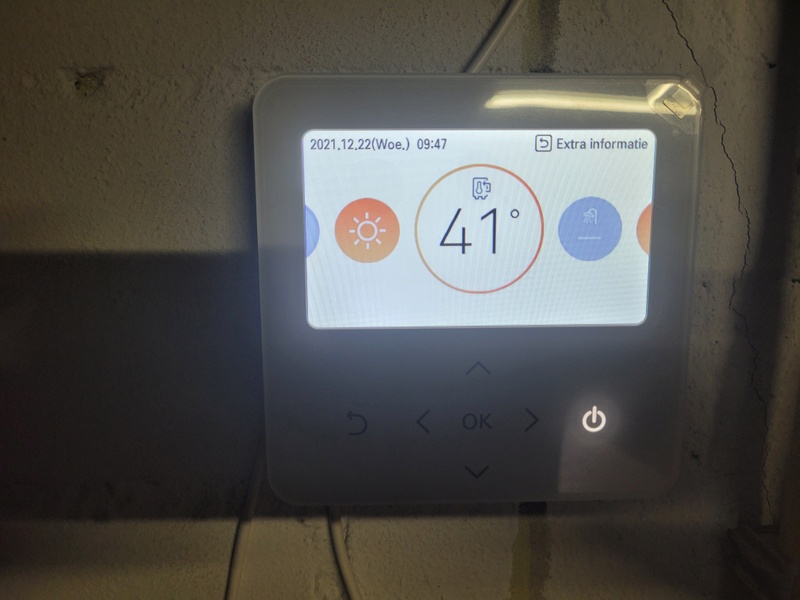

Hi vakbazen,
Ff ter info, vanmiddag een b20 aardlekschakelaar gemonteerd en sindsdien is de wp niet meer uitgevallen.. dus dat is top! Dank aan dit forum!
Zit echter nog met wat vragen/probleempjes maar ik zal proberen het 1 voor 1 neer te leggen. Ik voeg 2 foto's toe zodat jullie kunnen zien wat het probleem is met betrekking tot de dhw temp die niet in te stellen is..
Opstelling is 2 buffervaten, 600 l met hygiëne spiraal voor vloerverwarming,en 400 l voor tapwater (die loopt eerst door het ander vat heen),buiten staat dus de 9 kw lg ,afgevuld met antivries die door de spiralen gaat.
Heeft iemand hier trouwens wat standaard settings/adviezen voor de afstelling ervan?ik heb alleen de controller van lg tot mijn beschikking
Afbeeldingslocatie: https://tweakers.net/i/zkHhJr7PTGvD1rZA4MZqgEeM37c=/800x/filters:strip_icc():strip_exif()/f/image/SwkPyjeUL1gxKDAFdMHpZg4j.jpg?f=fotoalbum_large
Afbeeldingslocatie: https://tweakers.net/i/16GasmroifB295jWQi8TzWwLi4Q=/800x/filters:strip_icc():strip_exif()/f/image/tlNJjXFiY5Tf0AU2KMBIAC2X.jpg?f=fotoalbum_large

RuudGlorius schreef op woensdag 22 december 2021 @ 21:03:
Domme vraag: heb je de functie aangezet?
(Bolletje van DHW selecteren en op de 'aan' knop drukken, die verlichte knop)
In een post van mij, iets hierboven, heb ik een aantal instellingen van DHW beschreven. Wellicht heb je daar ook wat aan.

1.Hoe neem ik een defrost feitelijk waar? Kan ik dit ergens aflezen of uitlezen in het systeem van LG zelf?
2.Hoe kom ik erachter hoe vaak per dag de wp dat doet? ik zie het wel heel soms op het schermpje maar kan dit natuurlijk niet de hele dag en zeker niet 's nachts bijhouden.
3. Hoe kan ik zien hoelang een defrost duurt?

1: LG geeft het aan in het display. Verder kan je het in home assistant (HASS) meten als de TA < TR of als TA sterk daalt graden tijdens draaien.
2: Dat zou je dus in HASS kunnen bijhouden
3: Dat kan je in HASS meten. Ik meet het zelf tussen 2 TA targetpunten (voor en na defrost). Bij mij ca 10 minuten.
4a: Ja
4b: Gelukkig niet. Zou niet best zijn.
5: Bij een standaard LG monoblock (zonder extern elektrische element) wordt -ook zonder buffervat- de warmte weer uit het CV circuit gehaald. Met een extern element (sommige teweakers hebben die aangeschaft van LG zelf of een zelfbouw versie) wordt het element voor een paar minuten bijgeschakeld.
Ik hoop dat we dit allemaal met de printplaat van @mouse86 kunnen meten (=doorgeven aan HASS) met de gegevens van de LG zelf. Ook kunnen we het gedrag van de LG beïnvloeden zodat de LG rustiger loopt en minder defrosts heeft.

Een update van de voortgang van de print voor de LG Therma V :9~ . Enkele weken geleden ben ik overgestapt naar Modbus als communicatie tussen mijn print en de Therma V warmtepomp. De eerdere print (ik noem hem version-1) werkte nog via de LG indoor Thermostaat.
Er zijn enkele grote voordelen aan deze overstap
  • A) Voorheen kon ik maximaal elke 60 a 90 seconden een update krijgen over de actuele water temperaturen. Nu met de overstap naar Modbus krijg ik maar liefst elke halve seconde een update van de water temperaturen in de Therma V. Hierdoor wordt de regeling nóg beter
  • B ) Voorheen kon ik niet de buitentemperatuur inlezen omdat deze waarde niet wordt meegegeven aan de indoor thermostaat. Met de overstap naar Modbus kan ik ook de outdoor temperatuur inlezen. Hierdoor kan de print voor elke buiten temperatuur de meest optimale verwarmingstemperatuur instellen (WAR).
  • C) Ik kan nu rechtstreeks de Therma V thermostaat aansturen die ook officeel ondersteunt wordt door Therma V. Daardoor kan de print nu zelf kiezen of de Therma V moet verwarmen of koelen en wanneer de Therma V aan en uit mag gaan. Hierdoor kan Evohome (of Tado), via mijn print, de LG Therma aansturen aan de hand van de hoeveelheid warmtevraag van deze slimme thermostaat. Net zoals Opentherm doet.
  • D) Mijn print kan nu een drieweg klep aansturen waardoor ik zelf kies wanneer de warm water tank (DHW) verwarmd wordt. Hierdoor kan ik een smart aansturing maken door bijvoorbeeld tijdens daluren of bij overschot aan stroom (solar PV) prioriteit te geven om de DHW tank te verwarmen.
Kortom, allemaal verbeteringen aan de print en ook de software.
Inmiddels noem ik deze print zelf Version-2.
Legal Issue reverse enginering -O-
Het liefst had ik jullie al voorzien van deze print. Ik had er zelfs al 10 klaar liggen en nog 10 stuks die ik nog moest solderen. Echter ben ik geattendeerd dat ik een Legal issue kan krijgen als ik versie 1 print aanbied. Dit komt omdat mijn print version-1 is ontstaan door reverse engineering van een gesloten, proprietary bus van de LG Thermostaat. Deze version-1 print concurreert vervolgens met de LG Wi-Fi stick die 250 euro kost. Door het verkopen van versie 1 van mijn print zou de LG Wi-Fi stick overbodig worden met gevolg dat LG inkomsten mist.
Version-2 maakt geen gebruikt van reverse enginering en gebruikt de open en gedocumenteerde Modbus aansluiting van de Therma V. De oude printen gaan de recycling in en ik heb een nieuwe print getekend en daar is een eerste proto van onderweg.
Version 2 aansluiten
Een verandering bij versie 2 is dat deze exclusief gemonteerd kan worden in de buitenunit op de officiële Therma V bus aansluiting schroefklemmen.
Ethernet erbij
Ik heb de nieuwe print ook voorzien van een Ethernet aansluiting want niet iedereen zal goed WiFi hebben in zijn buitenunit.
Voeding.
Version-2 print heeft een voeding nodig. Alles tussen 9 en 30 volt DC mag. Ik gebruik de "Mean Well HDR-15-12" die 12 euro kost. Ik kies er bewust voor de voeding niet meer via de Therma V af te tappen, zodat alles volgens de regels verloopt en er 2 gescheiden systemen zijn. Met deze keuze zie ik geen reden dat de garantie komt te vervallen als je mijn print zou installeren, wel zo fijn lijkt mij O+
Verloop
Kortom, de proto is onderweg. Als ik verder ben kom ik bij jullie terug met een update met foto's. Tot die tijd draait de huidige proto nog steeds erg goed en ben ik zelf enorm tevreden hoe het nu draait. Sinds de overstap van gas CV naar deze Therma V heb ik geen stukje last gehad dat het huis of water niet warm is. En aan de energie rekening zie ik dat ik nu ook goedkoper uit ben dan de CV ketel.
Ik krijg veel vragen overigens via PM en email. Hoewel ik ze graag allemaal wil beantwoorden, zou ik toch iedereen willen vragen om dit niet te doen via PM of email. Graag vragen in dit topic plaatsen zodat iedereen mee kan helpen maar er ook van kan leren. ;)
Alleen als je een print wilt hebben, stuur dan een privé bericht (PM).
Ik wens jullie allemaal nog een heel mooi jaar toe! :9~

Even snel een bericht vanaf m'n mobiel.
Reverse engineering is ook toegestaan binnen de eu. Ook het publiceren van de resultaten mag. Daar ligt het probleem niet.
Maar je mag niet een apparaat maken dat concurreert met een accessoire van de fabrikant, die opgebouwd is door reverse engineering. Feitelijk komt dat neer op kopiëren van de fabrikant en dan goedkoper verkopen.
Het er niets van aantrekken is niet verstandig. Waarschuwing heb ik al. De volgende stap is dat ik mijzelf moet verdedigen met een advocaat. Die weg ga om niet belopen als er een prima alternatief is. Hoop dat je 't begrijpt. :)
De voeding kan je gewoon op de therma v aansluiten, geen extra stopcontact nodig hoor!

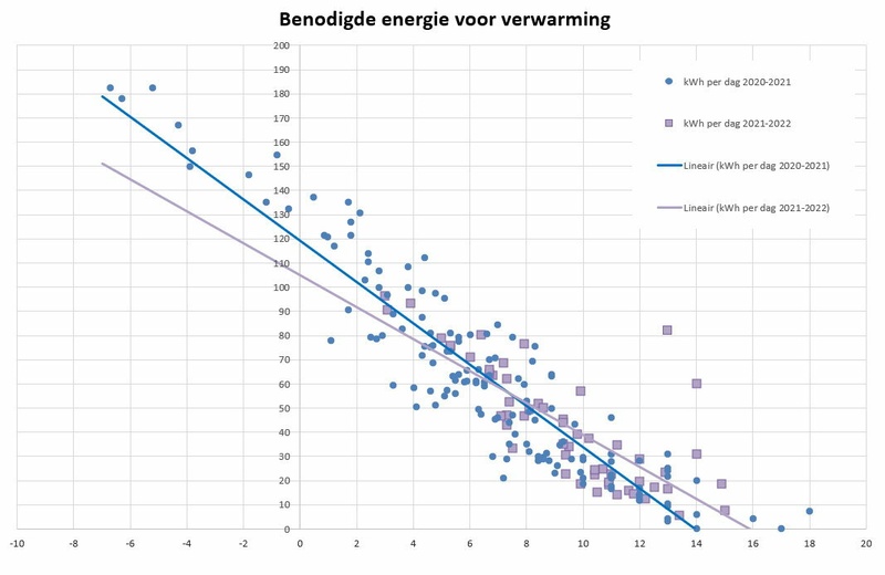

Als je weet wat je gasverbruik was bij verschillende buitentemperaturen, dan kan je een lijn tekenen en die extrapoleren naar -10. Voor 1 M3 gas kan je daarbij 8,8 kWh warmte aanhouden. Dan krijg je iets dergelijks:
Afbeeldingslocatie: https://tweakers.net/i/ZVaXXD1le2dla7XouMdvYaM8C8Y=/800x/filters:strip_icc():strip_exif()/f/image/D2cd19koYZ9SNlWq0iiCqvdj.jpg?f=fotoalbum_large

We hebben hier thuis ook een LG Therma V staan en proberen het ding via modbus aan te sturen. Ik krijg echter met geen mogelijkheid het ding als modbus slave werkend.
Dipswitch staat (zoals in manual beschreven) op "slave(SW1 on) + generic (SW2 on)"
Modbus address menu verschijnt netjes op de LG en kan ook veranderd worden.
Echter geen enkele response, wat voor modbus requests we ook naar de LG sturen.
Als we de LG in modbus master modus zetten en de meter interface aan zetten, zien we netjes modbus requests verstuurd worden. We hebben ook een dummy slave gebouwd en we zien dan zelfs de puls count instellingen op de LG veranderen. De low-level communicatie klopt dus helemaal.
Zijn er nog andere zaken die nodig/anders zijn om modbus slave communicatie draaiend te krijgen?

Wat tof mouse86 dat je dit werkend hebt!

dexterslab7 schreef op vrijdag 14 januari 2022 @ 14:18:
Inderdaad de manual hierboven aanhouden, plus in de LG controller de juiste slave address opgeven! Die staat standaard namelijk niet op 1 maar op een heel hoog getal (althans bij mij).

Dit is al punt van verwarring. Dipswitches op onze Therma V split unit zijn precies omgedraaid. Hier zit denk ik het probleem niet, aangezien in master setting we NIET het modbus menu hebben waarin we slave adres kunnen selecteren. Als we die betreffende dipswitch omzetten kunnen we dat menu wel selecteren.
1 ding wat we niet goed kunnen vinden, is:
- of modbus op binnen unit of buiten unit aangesloten moet worden (nu: binnenunit)
- of er nu wel of niet de extra modbus gateway rtu module (pmbusb00a) nodig is tussen de binnenunit en onze modbus master (nu: geen gateway)
- als de modbus gateway module er tussen hangt, moet de LG dan op master mode of slave mode staan?
wat overigens ook in het modbus slave menu al raar is, is het volgende:
- er is modbus adres 0 in te stellen. volgens de modbus standaard kan een slave echter nooit adres 0 hebben (dit is write-only broadcast address)
mouse86 schreef op vrijdag 14 januari 2022 @ 17:02:
Leuk!! :) :)
heb je de communicatie zonder gateway werkend? draait dat stabiel?
we gebruiken een PC + USB/RS485 converter en python modbus_tk library als master/slave.
we hebben zowel master (met meter interface enabled of 0xB1) als slave mode (zonder modbus rtu gateway; modbus address = 0x01) geprobeerd:
- in master mode zien we netjes requests van de LG binnen komen. als we vervolgens responses sturen op die requests zien we dat de LG hier netjes op reageert (waardes in meter interface menu veranderen!). dit suggereert dat de low-level RS485 communicatie op orde is. deze communicatie lijkt prima stabiel te zijn.
- in slave mode (maar verder identieke setup) hebben we sinds gisteravond soort van communicatie, maar die communicatie is erg instabiel. we doen een read request voor elk register afzonderlijk (0-80) en kijken op welke registers we een response terug krijgen. soms krijgen we helemaal geen response, soms een partial pakket (we krijgen error terug, maar laatste 1/2 bytes van pakket ontbreken soms dus CRC error), soms compleet pakket terug. registers all-over-the-place, lijkt niet overeen te komen met register map zoals in manual. op de registers waar we gewoon een waarde uit kunnen lezen krijgen we overigens ook soms wel soms geen goede response.
op HW niveau lijkt eea in orde te zijn. zeker ook omdat eea in master-mode gewoon goed lijkt te draaien. netjes 120-ohm terminator weerstand aan beide kanten en 680-ohm bias weerstanden op A/B. ik heb ook scoop op de A/B lijn gehangen en dat signaal ziet er gewoon netjes clean uit (geen echo's geen noise geen collissions, bus wordt netjes gereleased en door bias weerstanden op gedefinieerd niveau gehouden etc etc).
ik vermoed dat in slave mode de timings kritisch(er) zijn en de LG niet helemaal netjes aan modbus standaard voldoet.

Vandaag heb ik het effect getest van de naverwarmer. Het eerste defrost (9:50) was met naverwarmer en het tweede zonder. Ik heb een 7kW LG en gebruik een DIY naverwarmer van 3kW in de aanvoer. De LG gebruikt de naverwarmer voor 6 minuten bij het begin van een defrost. Met naverwarmer bereiken Tretour en Taanvoer hun target waardes 3 minuten sneller dan zonder de naverwarmer. De LG terugmoduleert ook 3 minuten sneller. Of dit uiteindelijk zorgt voor energiebesparing doordat de defrosts korter en minder vaak gebeuren kan ik geen uitspraak over maken. Wellicht zal enig potentiële voordeel minder worden als de LG rustigere aangestuurd wordt met @mouse86's printje. Dan heeft het waarschijnlijk voornamelijk nut als backup heater als het zeer koud word (de LG is onze enige warmtebron).
Afbeeldingslocatie: https://tweakers.net/i/HU4sNMzUibN5rQNFFZFeMWjI9Uk=/x800/filters:strip_exif()/f/image/uPWTKadNT7tvNA5kf0x9FKmn.png?f=fotoalbum_large
Afbeeldingslocatie: https://tweakers.net/i/cWQZMGLgb9a8CHlkih1bKvFz9Yk=/800x/filters:strip_exif()/f/image/5kcKmlu7LGtR8ciOdRt6KNnm.png?f=fotoalbum_large
Afbeeldingslocatie: https://tweakers.net/i/2LH44zdpZnW4AwQR6lq8YJ3HEaw=/800x/filters:strip_exif()/f/image/RCvuG7jcjISUBh2XtlzukPHV.png?f=fotoalbum_large

@dexterslab7
Qua documentatie voor Modbus is het helaas een drama.
In de Nederlandse documentatie worden de DIP switch anders gepositioneerd dan de Engelse. Ik had het vermoeden dat de fout ontstaat doordat de vertaling van hun moedertaal naar Engels en Nederlands niet goed uitgevoerd is.
Ik heb de Engelse aangehouden en dan op Slave modus. Bij mij was ten alle tijde een modbus slave adres mogelijk om in te stellen.
ID 0 voor modbus kom je vaker tegen in de industrie, dat wordt gebruikt als; luister en reageer op alle requests, ongeacht het slave id.
Ja, zeer stabiel. Nu bijna een maand actief zonder dat het is uitgevallen. Ook geen errors.
Let er wel op, dat je een geïsoleerde rs485 driver gebruikt. Zeker als je met een computer of laptop verbinding legt is anders snel de rs485 driver op te blazen.
Let ook op, adressen beginnen vanaf 0. En niet vanaf 30000 of al die hogere getallen die genoemd worden. Ook mag je niet meer dan de grote van het register opvragen. Begin bv met een requests als register 1 met lengte 1. Dan weet je zeker dat je goed zit.
Op basis van request type bepaal je welke informatie je krijgt. Ohja en Holding registers en Coil registers zijn omgedraaid in de praktijk 8)7
Mijn instelling plus op de print staat ook de instelling opties voor deze DIP switch,.

Tealblue schreef op zaterdag 15 januari 2022 @ 14:12:
Wat goed dat je dit test met een na-verwarmer.
Ik heb gedacht aan een zelfde idee maar dan door de het verwarmen van de buitenunit condensor. Die zou dan aan moeten gaan tijdens een defrost. Bijvoorbeeld door gebruik te maken van warmtelint in een zigzagpatroon bij het koelblok buiten.
Want nu wordt de defrost warmte 100% uit de woning gehaald met een cop minder dan 1. Kan je dus net zo goed een elektrische verwarming gebruiken dan heb je cop 1 en alleen daar waar het ook nodig is.
Aan de andere kant denk ik dan ook, als je dat echt nodig hebt, kan je miss beter overstappen naar een groter model. zéker gezien de hogere subsidies nu. Nog geen 1000 euro heb je een nieuwe staan. Verkoop je de oude, dan hou je er zelfs nog wat aan over.
Tot op heden draait hij perfect bij mij en heeft hij genoeg capaciteit. Ik average op ongeveer 5 a 6 kW continue aan warmte merk ik met deze dagen (2 a 3 graden buiten). Ik zie ook dat je echt niet hoger moet gaan zitten dan dit want daar is hij echt niet voor geschikt tijdens deze periode.
Ik twijfel ook om een grotere te nemen.
A om ermee te spelen
B omdat dan mijn DHW veel sneller op temperatuur is.
Geel en blauw zijn de kabels die ik heb gebruikt voor het aansluiten. Zie hieronder.
Ik hoop dat je dit helpt naar een werkende unit.
En dan heb jij van deze switch 1 + 2 op "On" gezet neem ik aan? Communicatie vanaf esphome met een max3485 naar RS485 gaat inderdaad prima.
Read registers aanspreken om de holding registers uit te lezen 8)7 .

  • kostas2911
  • Registratie: Januari 2022
  • Laatst online: 07-05-2024
mouse86 schreef op zondag 16 januari 2022 @ 07:06:
@dexterslab7
Hello from Greece.
And excuse me for only being able to communicate in English.
I 've also tried to work with a TCP<->RTU converter directly from Home Assistant with no luck. No response at all.
I set dip switches to slave and generic. Then I gave an address to Heat pump.
As I see on you pics you have set the LG as Master right?
If so in which address are you contacting LG?
  • Tealblue

mouse86 schreef op zondag 16 januari 2022 @ 10:47:
Oh wauw, ik had niet door dat de subsidies zo veel hoger zijn geworden. Een 12kW ziet er inderdaad aantrekkelijk uit.
Heeft iemand enig idee hoe de 12kW LG zich verhoud ten opzichte van de equivalente Panasonic? Bij 5/7/9 kW hebben de Panasonic monoblocks minder last van defrosts vermoedelijk door hun grotere condensor.
edit: Echter is 12kW zwaar overkill voor mij dus ik zou een grote buffervat moeten installeren. Zeker aangezien de 3 fase versie (bijna een vereiste met een 3x25A aansluiting) niet zo laag kan moduleren. Een 7-9kW met dubbelefans zou ideaal zijn. Jammer dat de 9kW silent versie (met 2 fans) niet op de subsidielijst staat...

kostas2911 schreef op zondag 16 januari 2022 @ 18:44:
Hello from Greece.
With dipswitch 1 and 2 "On" I am able to communicate. Just keep in mind the input and holding registers are mixed up. When you read input you get the holding registers. Start at 0.
  • mouse86
  • Laatst online: 25-09 00:03
Tealblue schreef op zondag 16 januari 2022 @ 18:49:
Ik dacht, laat ik het vragen aan de gebruikers van het Panasonic topic :D
Ik kwam wel deze tegen.
Dat de opgegeven warmte niet gehaald wordt tenzij de temperatuur sensor gefaked wordt dat het kouder is.
Weet niet of meerdere mensen dat hebben.
Al zou ik persoonlijk niet gauw meer overstappen naar een ander merk. Ik heb de quirks inmiddels goed door van de LG waardoor dat ding doet wat hij moet doen; huis warm houden.
Voor ons is hij alleen net aan de krappe kant. We hebben momenteel meerdere ramen in woonkamer / slaapkamers op een kier staan en merk nu dat hij echt op z`n tenen moet lopen om het huis warm te houden (corona positief :| )

  • kostas2911
richardtrip schreef op zondag 16 januari 2022 @ 20:07:
Can you share your home assistant config for modbus?
I am using this converter.
What's your HW?
