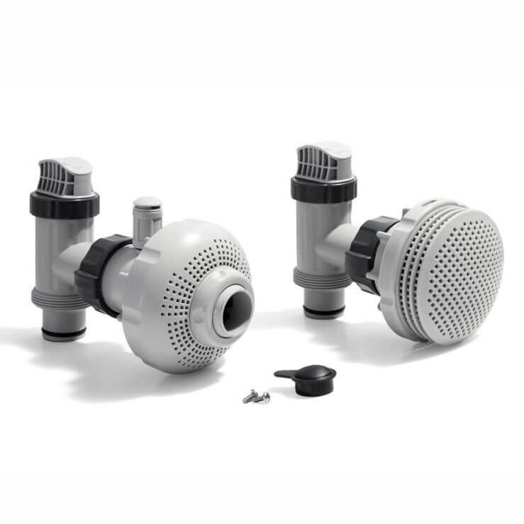

Raek schreef op dinsdag 22 juni 2021 @ 13:21:
@vso , Het is een Intex badje van 3x2m, met 32mm aansluitingen. M'n zandfilterpomp is de Intex 26644GS (4m3). De slang van de ZFP schuif ik over het zwarte tuutje, vervolgens schuif ik vanaf binnenzijde zwembad het outflow gedeelte in het tuutje, ik voel ook dat deze echt goed klem zit en erg strak aansluit. De adapter van 32 naar 38 zit ook prima vast, muurvast zelfs. De complete aansluiting schuift er gewoon af. Soms is dit na een uur, soms na een halve dag. Badje staat nu een kleine maand, en het is pas sinds een paar dagen dat deze plots eraf schuift.
@weebl , Uiteraard gebruik ik de rechter unit aan de binnenkant,op de outflow.
Misschien dat de temperatuursverandering van afgelopen dagen de boosdoener is? Het is tenslotte van 30 naar heel wat frisser gegaan, iets met uitzetten en krimpen?
Ik zal eens met wat teflon tape aan de gang gaan, mocht dat ook falen, ga ik gewoon McGyver mode en jas een tiewrap door alles heen, dan kan het er niet meer afschuiven :+
Er kan verschil zitten in diameter rubber en tuitje onderling van de aansluiting, je hebt ook blauwe van intex schijnbaar is de afmetingen van het tuitje groter of kleiner met de grijze variant van intex (Bestway)
Intex.
Afbeeldingslocatie: https://tweakers.net/i/XVLX1e71uK8Zs00jR9ZD_BejK_Q=/full-fit-in/4920x3264/filters:max_bytes(3145728):no_upscale():strip_icc():fill(white):strip_exif()/f/image/pJCtTxmJZI6O1boTrkFoEM1E.jpg?f=user_large
De houder met ontluchting er op in je afbeelding kunnen ver schil in diameter zitten heb er twee van gehad op het oog het zelfde er uit ziet maar toch verschillend in diameter, helaas geen foto om te vergelijken en niet meer in bezit.
Kan zijn dat het bij jouw niet goed strak om het rubber zit.
Zijn wel oplossingen met tape en klem maar de ander oplossing wat veel beter is is andere koppelingen met schroefdraad maar dan moet je de gaten vergroten in je liner om een groot gat te maken dan kun je gelijk een afsluit kraan er op monteren wat alleen maar voordelen oplevert en gelijk de slang naar je pomp.
Afbeeldingslocatie: https://tweakers.net/i/ksL37CRysCbkgKzGLDC-xSChMsI=/full-fit-in/4920x3264/filters:max_bytes(3145728):no_upscale():strip_icc():fill(white):strip_exif()/f/image/99Ws1E7ivCBoZgVTklpXC9W5.jpg?f=user_large
Ook een voordeel van nieuwe aansluit schroef koppeling met afsluitkraan is dat je geen ondersteuning nodig hebt aan je liner, het zit wat beter en steviger en veel rechter dan dat je slang schuin aan de liner hangt.

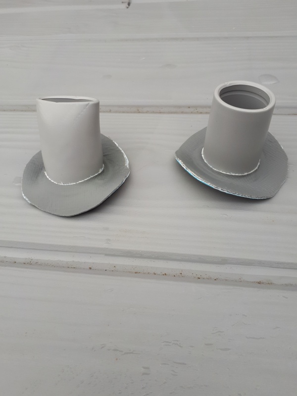

Als je toch overgaat om in je liner te gaan snijden uitleg hiervan staat wel in de topic en plan om een mooi rond gat te snijden en het stelt niet veel voor.
:Y het is best "eng" maar neem je tijd en rust .. je ziet op je foto die je nam een dikker stuk .. zoals hier
Afbeeldingslocatie: https://tweakers.net/i/BsDnB3jIQEEb6CZEQWnACrjlEWA=/x800/filters:strip_icc():strip_exif()/f/image/p5gpXfkFTFzmrnA9R25GlFsx.jpg?f=fotoalbum_small
de rubberen ring die erbij zit is ook een mooie afteken-malletje

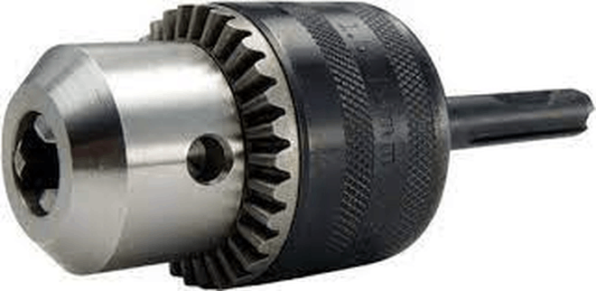

Je pakt een goede klopboormachine, zet hem op de stand alleen kloppen niet draaien.
Sds boorkop adapter op de aardpen of een sds indijfhuls, maar die was duur.
En dan rammel je hem zo de grond in.
Hier een pen van 9 meter de grond in getrild.
@J.E. Weinor
Klopboor of boorhamer, een klopboor zoals jij die beschrijft heeft geen sds.
Ik noem dat altijd een schroefboormachine, die toevallig een vibrator stand heeft.
Ik heb de DHR241 gebruikt op kleigrond.
Heb er nog geen kwartier over gedaan om de pen de grond in te krijgen.
Afbeeldingslocatie: https://tweakers.net/i/6IT6hU8uiMQ1Z4x6K9CvQ5Zuf1A=/full-fit-in/4000x4000/filters:no_upscale():strip_exif()/f/image/tBOjQwXTONVlcs3cbU5ImRNg.png?f=user_large
Ik heb zo'n boorkopadapter gebruikt als huls over de pen heen. (10 euro)
Afbeeldingslocatie: https://tweakers.net/i/ulKMNVhcy7RSrh9yGShsABH728c=/full-fit-in/4000x4000/filters:no_upscale():fill(white):strip_exif()/f/image/4CeeFkD0cfOjT9L1cfePRcQH.png?f=user_large
Maar het hoort natuurlijk met een indrijfhuls zoals deze (40euro)
Afbeeldingslocatie: https://tweakers.net/i/QjZ70BPRd0yDxxNDfGtteUj4S_8=/800x/filters:strip_exif()/f/image/QTHOC2GeBn7XXozilneOt8QG.png?f=fotoalbum_large
40 euro vond ik te duur voor eenmalig gebruik.
Vandaar dat ik het risico genomen heb een boorkop die ik al had te vernielen.
Maar geen centje pijn.
Doe ermee wat je wil. :)

Jazsie schreef op dinsdag 22 juni 2021 @ 23:17:
Hier de Intex goedkoper + op voorraad:
https://www.heuts.nl/intex-zandfilterpomp-6m3h
Eventueel voor de zelfde prijs van 299,-- de 8m3/h variant:
https://www.heuts.nl/intex-zandfilterpomp-8m3h
Die Bestway heeft 1,5m opvoer hoogte als ik mij niet vergis volgens de handleiding:
https://www.rhodos-shop.n...ile/download/file_id/508/
Ik zou voor de Intex gaan !
Ik had ook de handleiding gelezen maar kon het niet vinden en na nog 2x lezen zag ik ook de 1,5m hmax op het eerste blad 8)7 .
Dan ga ik voor de Intex.
vso schreef op dinsdag 22 juni 2021 @ 23:26:
Van de bestway is afgezien de zwakkere broertjes zijn er geen tweakers bekend die er 1 heeft dus .. je zou de eerste zijn.
De intex heeft zijn uitdagingen (2 versies) en pas als je uitpakt of je de goeie/slechte versie hebt .. maar daar zijn er meer van en met beide versie moet je 1 a 2 een HW mods doen om een "shelly" als timer te kunnen gebruiken ..
Kijk of je van de bestway 5,7 een online handleiding kan vinden en opvoer hoogte
3m x 2m epdm is te doen maar verwacht geen spectulaire verwarmings resultaten .. dat wil zeggen dat het 2 dagen mooi + warm weer moet zijn voordat je 28 graden haalt .. (snachts niet te veel afkoeld) ..
zou de startpost lezen en vooral plaatjes surven .. en een goeie bypass (niet de cheap versies) is ook waardevol .. als je met temperatuur sensors aan de slag gaat of in de toekomst is dat wel handig nu al rekening mee te houden ..
De Bestway valt dan af. Ik had al een vermoeden betreft de Bestway maar het is wel fijn dat het bevestigd word. Ik kon niet iets vinden over der ervaringen van diverse zfp in de startpost
Ik heb nu een Intex matje en ga er van uit dat het toch wel een verbetering zal geven, op het schuurtje heb ik bijna de hele dag zo'n en naast het zwembad niet. Ook heb ik een noppenfolie erop liggen.
Ik zal mij eens verdiepen in de "shelly" mod.

een dopsleutel adapter werkt toch ook ? :) niet te kleine dop pakken
Nee dat werk niet met een gewone dop adapter op een boorhamer laat staan dat het er in past ,het moet sds zijn anders heb je geen slag.
Bij mijn slagboormachine(s) zat gewoon een "normale" boorkop adapter ..

FRANQ schreef op dinsdag 22 juni 2021 @ 23:38:
bedoel je nou klopboor die draait toch alleen maar rond kan geen versie herinneren waardoor je de draai beweging stopt zet alleen maar klopt.
Of bedoel je een boorhamer daar kan het wel mee de draai richting stopzetten daar kun je SDS boor of beitels in zetten daar heb je een slag op en neer.
Als je er een SDS puntbeitel op zet tril je als het ware door steen en beton.

Daar komt de verwarring al, een slag boormachine en boorhamer zijn het zelfde de een noemt het anders klopboormachine is niet te vergelijken die ratelt klopt daar kun je nog geen gat mee in beton boren die heeft namelijk geen op en neer gaande slag.
Zet maar een een SDS boor in de boorhamer dat zit wel vast maar je kunt hem op en neer bewegen.
@FRANQ heeft het over een klopboormachine is heel wat anders vraag mij af of je daar mee 9 meter een pin de grond in trilt laat staan 3 meter.
Wat betreft de losse boorkop is een los onderdeel of wordt bij geleverd wat mogelijk is om op een boorhamer te zetten en juiste instelling om ook gewoon mee te kunnen boren.
[ Voor 18% gewijzigd door J.E. Weinor op 23-06-2021 00:46 ]
  • vso
vso
tja...
J.E. Weinor schreef op woensdag 23 juni 2021 @ 00:22:
zullen we dat voor een ander topic laten zoals [DIY] Het grote (elektrische) gereedschapstopic Deel 5 ?

Raek schreef op dinsdag 22 juni 2021 @ 15:06:
Vrees dat er weinig anders op zit dan het inderdaad op die manier aan te pakken, dat gaat snijden worden...Wel jammer dat de bestelde slanghouderversteviger (scrabble, anyone?) dan precies niet doet waar ik op gehoopt had en ik alsnog kan gaan snijden :+
Les geleerd, beter gelijk goed aanpakken, thanks wederom!
Edit; de hint was meer dan duidelijk, overigens :P
Scherp nagelschaartje gaat ook heel goed hoor.
Je hebt alleen iets nodig waar de staaf in past zodat de boormachine er niet vanaf schiet.
Je hamert die staaf gewoon naar beneden.
