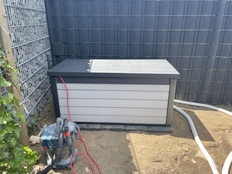

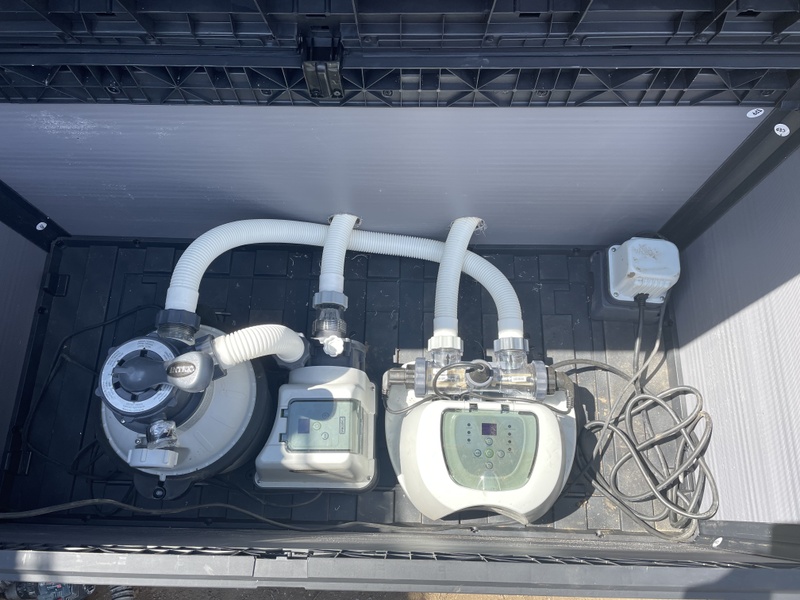

Kistje gehaald, paar tegels eronder, achterkant twee 70mm gaten gezaagd. Pomp was al vrij stil, maar nu moet je goed luisteren.
Afbeeldingslocatie: https://tweakers.net/i/v-akXnVYLPGx0s420kIg9WnRCaU=/800x/filters:strip_icc():strip_exif()/f/image/u1AfySWc2WgvS45x8m6Xg0Ol.jpg?f=fotoalbum_large
Zitten twee gasveertjes in de klep, dus geen gedoe als je er in bezig bent.
Afbeeldingslocatie: https://tweakers.net/i/W8XooN-hUbhwzvFGiq534W4VNS8=/800x/filters:strip_icc():strip_exif()/f/image/nyJIslI1m7rsThVJrXcBqsg6.jpg?f=fotoalbum_large
Nu maar eens goed verdiepen in de settings van pomp en elektrolyse. De handleidingen zijn zo uitgebreid geschreven dat je er niks meer van snapt na 8 zinnen. Moet toch een heel pak makkelijker kunnen.

paQ schreef op vrijdag 11 juni 2021 @ 14:49:
Vergeet niet je "waste" / backwash aansluiting
btw https://pvcvoordeel.nl/pl...-38mm-1-1-2-per-mtr-prod/ ik had eerst een goedkopere maar die was snel vergelijkbaar met een vergiet .. + goedkope dompelpomp in de kist zetten :) ga je veel plezier van hebben

Ik weet nieteens waar die voor dient :')
Ik begrijp niet dat je deze pomp stil kan vinden :D Maakt toch best wel wat lawaai?
Moet nog wat isolatie hangen in m'n 'pomphuis' en zal daarna ook wat foto's posten van m'n setup :)
De warmtepomp (W'eau 13.5kWh) is wel heerlijk stil!

Dennahz schreef op vrijdag 11 juni 2021 @ 15:32:
Sja, mijn referentie zijn die pompjes met papier filters erin. Dan is deze (de mijne nochtans) veel stiller.

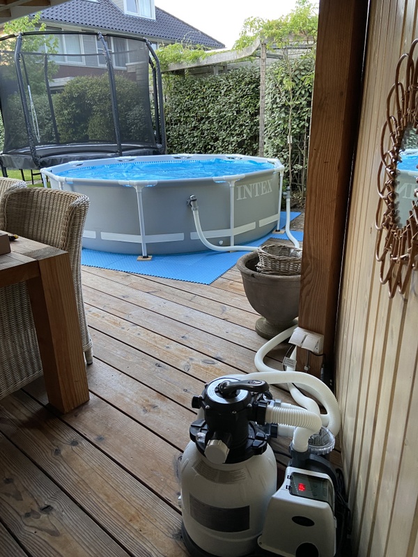

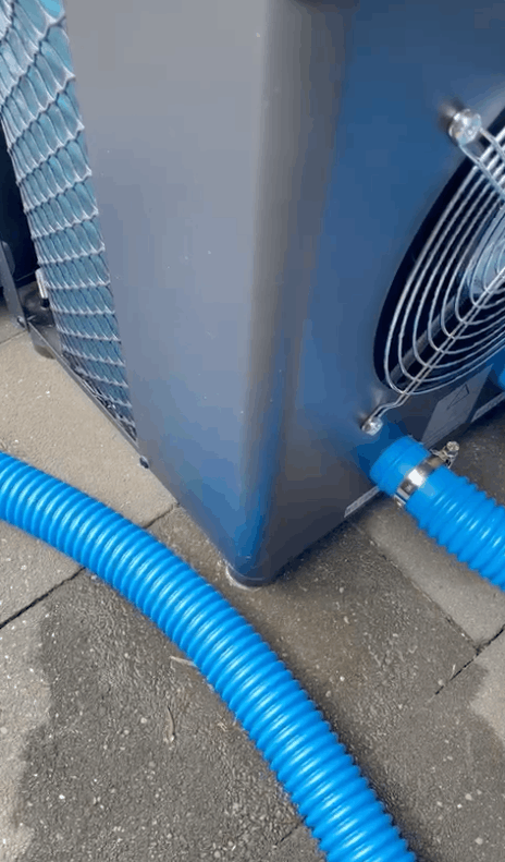

Ik kreeg deze foto van een kennis, die heeft vandaag z'n warmtepomp voor het eerst aangezet.
Is het normaal als er water druppelt uit de warmtepomp? Het druppelt dus echt uit de kast, niet bij een aansluiting oid. Zou het condens kunnen zijn?

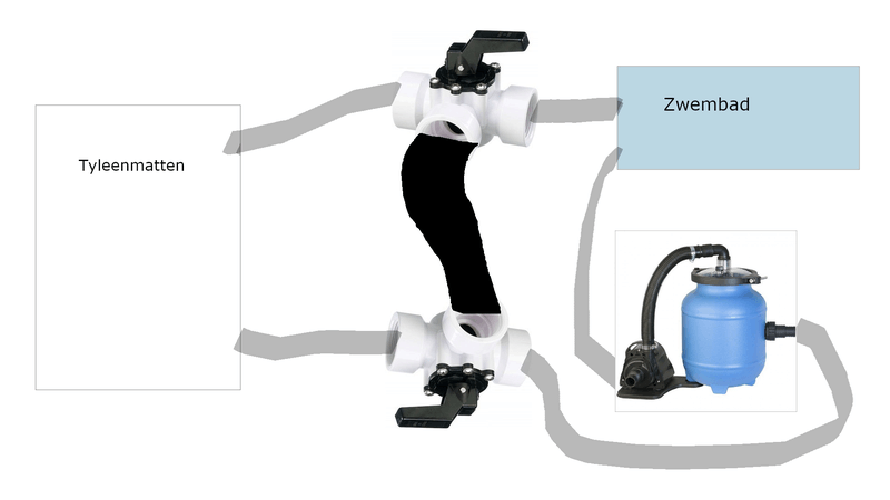

Ik heb de volgende setup momenteel, 9m2 tyleen wat onder een boom ligt op mijn platte dak. Het badje is momenteel nog een intex opzetbad van max 2500l maar het idee is om qua oppervlakte naar iets meer als 10kuub te gaan. De boom moet contractueel nog 5 jaar blijven staan en hierdoor heb ik 'natuurlijke schaduw' wat de werking van de tyleen mat niet ten goede komt. Ik vind het best lelijk om het op een andere plek te hebben dus ik neig sterk naar een warmtepomp.
Momenteel heb ik het ooit aangesloten als hieronder;
Het koude water gaat in zijn geheel naar achter en ook in zijn geheel door alle matten heen. Ondanks dat het op een warme dag veel warme oplevert denk ik niet dat dit de meest ideale manier is en denk ik dat een manier zoals hieronder veel effectiever zou zijn:
Daarmee bedoel ik door 1 mat van rechts naar links, dan weer van links naar rechts en zovoorts zodat het water iedere mat warmer zal worden.
Hier een fototje van zojuist zodat je ziet hoeveel fijne (?) schaduw de boom oplevert.
Links van waar mijn dochter speelt is een 2.5m stoep die volledig in de zon ligt heel de dag zowat dus dat zou nog een optie zijn maar dan moet ik denk ik de tyleenmatten in bakken maken zoals ze ook zijn aangesloten door @J.E. Weinor of @Ep Woody. Vraag me alleen of hoe ze dan het beste gemaakt kunnen worden zodat ze ook na het seizoen losgekoppeld kunnen worden en opgeslagen worden.
Tips/tricks/thoughts? Ik ga er vanuit dat mijn vrouw namelijk ook stoep wil vrijhouden om te kunnen eten :-)
Als je nu stenen onder de retourbuis legt (foto 1) waar het water terug het zwembad instroomt ben je "klaar"
en waar het water naar beneden stroomt net paar mm hoger
De gedachte erachter is dat je dan het water net iets meer moeite laat doen, gelijkertijd de lucht eruit laat hierdoor krijg je meer flow over je hele oppervlakte
Je kan ook stenen (voor verankering) per mat van 11 buisjes in een zigzag patroon eronder neerleggen
Door de flow (plaatje 2) te veranderen verwarm je eigenlijk minder water dan je zou willen, zoals je het nu hebt is het eigenlijk het beste.
Als je met minder weer "meer" resultaat wilt hebben kan je @Ep Woody nadoen en doorzichtig folie eroverheen spannen zodat de wind die eroverheen blaast de warmte niet wegzuigt .. deze folie wel weghalen als het midden zomer word anders kan het als een lens fungeren en ongewenste resultaten verzorgen.

BeeJee78 schreef op vrijdag 11 juni 2021 @ 15:50:
die blauwe slang zit wel erg dicht tegen de kast aan c.q. in .. wellicht dat de oorzaak ?
Een paar tikkies terug ? en/of telflon- / elektra-tape een keer tussen de aansluiting doen ? in elk geval om uit te sluiten ?
is waarschijnlijk condens. dit is normaal bij warmte pompen...

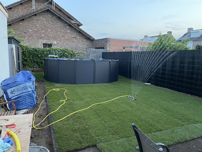

Nou zwembad is binnen en deels al wat extra spullen uit de lijst. Vanavond zwembad eens opbouwen.
Nu vraag ik mij wel af hoe jullie de eerste maal vullen hebben gedaan? En dan met name qua temperatuur?
- Gewoon vullen met koud water volledig uit buitenkraan?
- Of deels ook warm water? (we hebben makkelijke mogelijkheid om keukenkraan aan te sluiten)
Waar je je dit kistje gehaald? Ik ben ook naar zoiets op zoek.

Martinusz schreef op vrijdag 11 juni 2021 @ 15:58:
Gewoon met kraanwater, dit warmt vanzelf wel op door de zon en warmere buitentemperatuur.
Hangt ook van de grootte van je bad af natuurlijk :)
Condens kan prima. Je koelt buitenlucht af, de warmte die daaruit komt gaat het water in. Zeker met de huidige buitentemperaturen zit je zou aan het dauwpunt.
Koud water zou ik doen 24/48 uur is het al redelijk op temperatuur (kraan water is 8-15 graden oid ?)
Met warmwater kan .. sure .. maar je "verliest" veel warmte en het is best prijzig 30 graden maar dat is aan jou
hier lees nog eens voor de rest ;)
btw startpost is ook beschikbaar voor de "common" vragen ;)
[ Voor 3% gewijzigd door vso op 11-06-2021 16:10 ]

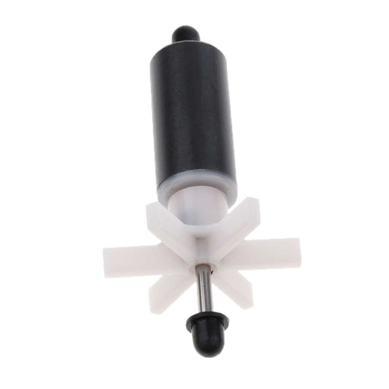

De CRP's gaan vaak snel stuk waardoor ze beginnen te ratelen. Zeer bekend probleem bij de Intex CRP's, alhoewel de Bestway er ook last van had. Internet staat er vol mee. Kun je op de achtergrond wel horen in het filmpje in deze post van mij: The Executer in "Intex Zwembad , solarmatten , Zandfilter pomp"
Ja, onze ZFP maakt meer geluid, maar eentonig waardoor het veel minder storend is dan de CRP die best luid (geluid op het filmpje komt niet tot zijn recht... ) en overheersend was.
Dus te veel herrie = kapot. Goed om te weten :+
De CRP in het filmpje wat je linkt is trouwens een ouder model zie ik. Althans, de CRP die ik vorig jaar had en nu dit jaar heb (1 type hoger gekocht) zien er heel anders uit bij vooral de dop bovenaan.
Vorig jaar was die van mij ook heel eentonig in ieder geval...

Die CRP pompjes hebben toch een magneet aandrijving met een soort anker in de motor, als voorbeeld
Afbeeldingslocatie: https://tweakers.net/i/4rmw1cENHL8uf8GqhNoKTWL2cug=/800x/filters:strip_icc():strip_exif()/f/image/XEWKaOewaVi4TaZPxjKvSwoW.jpg?f=fotoalbum_large
Deze willen nog wel eens slijten door de wrijving door rommel die er in terechtkomt van het zwembadwater waardoor de pompjes beginnen te ratelen. en zijn werking minder doet.
Deze euvel heb ik jaren geleden ook gehad een nieuw magneet anker er in en draait weer als nieuw, of hoe hoe het onderdeel heet.

J.E. Weinor schreef op vrijdag 11 juni 2021 @ 17:00:
Ik heb er een aantal uit elkaar gehaald volgens mij zijn die onderdelen niet "serviceable"
btw heb 6 van die CRP pompjes gehad (div soorten en maten).. ene keer kapte het motortje ermee andere keer de omvormer en voor die prijzen .. tja .. koop nieuw zou ik zeggen
btw al op je naam gezocht in de startpost :P

  • Laatst online: 23:18
Hoi iedereen,
Ik ben mijn zwembad weer aan het opzetten en ik heb een probleem met mijn intex zandfilterpomp.
Ik wil kijken of de pomp nog stroom krijgt en wil m even aanzetten om te zien of het lampje brandt. Ik heb de slangen nog niet aangesloten.
En het lampje brandt niet. De aardlekschakelaar functioneert wel, ook als ik op test druk.
Is mijn pomp nu stuk of zit er ergens een beveiliging op die controleert of er slangen zijn aangesloten of dat er water in zit?
Ik wil het graag weten voordat ik de pomp vol water laat lopen.
Kan iemand mij helpen?
Alvast bedankt.

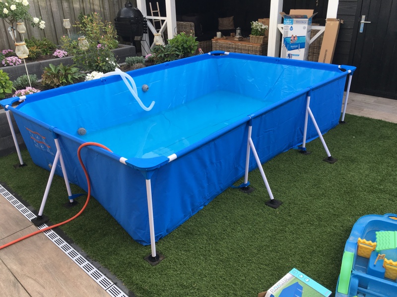

  • jacovn
  • Laatst online: 21:13
Hier ook begonnen:
Afbeeldingslocatie: https://tweakers.net/i/tZDhJ5R1OJ5RzxvdtaYu7WBV61s=/234x176/filters:strip_icc():strip_exif()/f/image/FxW9hPRPBA1rOKVP9eRMy5qU.jpg?f=fotoalbum_medium
Afbeeldingslocatie: https://tweakers.net/i/gwxBM-MjvHS5OcxoYK07qkWdunQ=/234x176/filters:strip_icc():strip_exif()/f/image/GdepABOyyxqtQUncYZyyl5Z1.jpg?f=fotoalbum_medium

paQ
Gras!!!!
Afbeeldingslocatie: https://tweakers.net/i/anaYER0eBF6oj-bny9uvXwnsR-Y=/x800/filters:strip_icc():strip_exif()/f/image/adZXZkQ7pnz6wHcTh0WQZ405.jpg?f=fotoalbum_large
Afbeeldingslocatie: https://tweakers.net/i/hLYdFG8iGMTy8l3MaXirPxSSQb8=/800x/filters:strip_icc():strip_exif()/f/image/cQsWHClEO3V37kASIZtyh9Gs.jpg?f=fotoalbum_large
Afbeeldingslocatie: https://tweakers.net/i/SKeDEwhxZqb3MrFF61HIjeXwQpo=/800x/filters:strip_icc():strip_exif()/f/image/sCf9SvJPoLk0oGj5kkTYG2Pb.jpg?f=fotoalbum_large

  • Martinusz
  • Laatst online: 22:32
Pff balen, pakketje met ph verhogers/verlagers, teststrips en chloor chock komen pas maandag ipv gisteren/vandaag, heb alleen chloor long tabletten en ik ga de kinderen niet 2 dagen uit het bad houden -O-

vso schreef op vrijdag 11 juni 2021 @ 15:12:
Dat gezegd mijn 250W 6m3 ZFP hier direct verbruik 211,2W (shelly) en over de matten heen 3m hoog 193,7W (shelly) .. 8)7 dus het is goedkoper om over de matten te pompen dan niet _/-\o_
ROTFLMAO dat is dus iets wat ik niet verwacht had..
Die constatering heb ik laatst ook gedaan, als de flow LAGER is, is het verbruik van de pomp ook lager. Ep Woody in "Het grote zwembad topic - Deel 2"
@cdoens heeft dat ook bevestigd: cdoens in "Het grote zwembad topic - Deel 2"
Hiermee kun je dus ook zien dat als je over de matten pompt je flow behoorlijk lager is dan dat je alles via de bypass laat gaan.

Hier ook een gevalletje, is dat logisch???
Afbeeldingslocatie: https://tweakers.net/i/V-qAzSQLyvz-pkKiNFWzcFmAYbI=/800x/filters:strip_exif()/f/image/GKM7agec61FbEyD11ZLgaKhN.png?f=fotoalbum_large
Dit is de opzet van mijn zwembad. Als ik de bypass open zet dan heb een flow van 18 liter per minuut, het water gaat volledig door de bypass. Zet ik de bypass dicht, dan heb ik een flow van 22 liter per minuut, het water gaat dan volledig door de tyleenbuizen. Dat was niet wat ik verwacht had, aangezien de bypass veel korter is en minder restricties heeft.

Kleine toevoeging... Als ik de bypass op een heel klein kiertje zet, dan gaat de flow omhoog naar 30 liter per minuut, is dat het venturi effect @vso of gaat het meeste water gewoon door de matten en een klein beetje door de bypass.

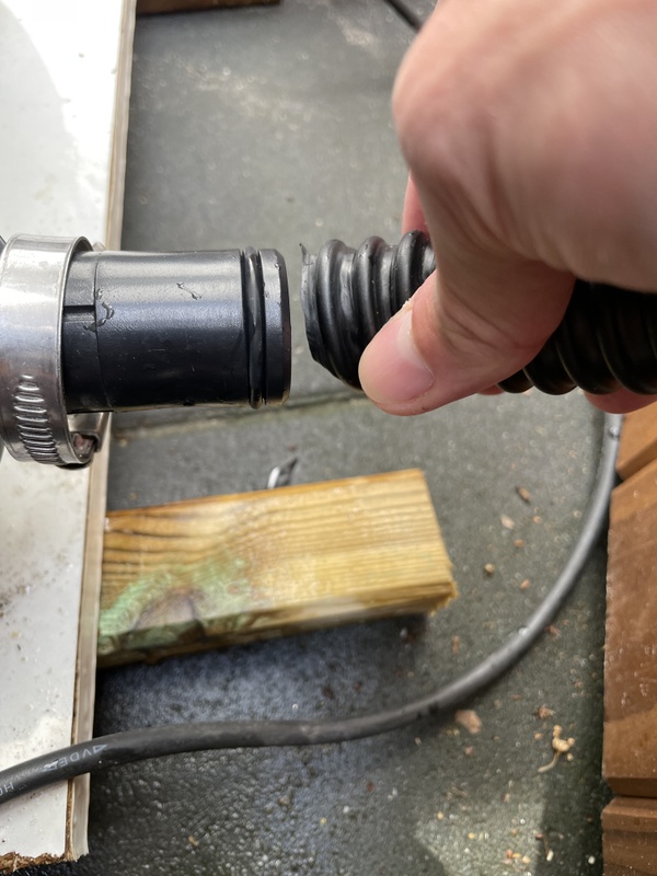

  • knny
  • Laatst online: 04-11 11:47
Wie kan mij helpen?
Wij hebben lekkage gehad bij de afvoer van onze hottub. Nu heb ik het het rubber welke op de filterpomp past losgesneden.
Zijn hiervoor ook koppelstukken die ik kan gebruiken om dit weer aan te kunnen sluiten? Beide aansluitingen zijn 32mm

Ep Woody schreef op zaterdag 12 juni 2021 @ 13:33:
Nu je het zo zegt ik denk wel dat het een effect is .. en ergens ook wel logisch nu ik eroverna denk ..
Bij mij gaat het water 3m omhoog door de mat .. en "valt" naar beneden .. dat creert een zuigend effect :? waardoor je iets minder kracht nodig hebt om omhoog te pompen en dus de "last" verlicht ..
FYI ik heb het idee/gevoel dat de flow wel (iets) lager ligt dan als ik direct pomp maar dat komt overeen met het verminderd verbruik .
Bij het venturi effect voeg je toe / haal je er vanaf .. met een "Versterkend" resultaat ik zou in dit geval het niet durven zeggen

tja...
knny schreef op zaterdag 12 juni 2021 @ 14:00:
Wie kan mij helpen?
zwembad slang

  • knny
Probleem is dat ik de slang die uit de hottub komt niet kan vervangen zonder bad volledig op te tillen.

  • Ep Woody
  • Laatst online: 27-10 19:43
Ep Woody
Wie kan mij helpen?
Je kan ook vijverslang met een slangdraadklem vast zetten. Dan ben je ook flexibeler in de lengte.
  • Ep Woody
Ep Woody
knny schreef op zaterdag 12 juni 2021 @ 14:57:
Met zoiets verlengen: https://www.wildkamp.nl/p...ijverslang-d-32-mm/830463
Je bedoelt:
Dat je gaf ons niet genoeg overzicht van jou uitdaging ?

  • knny
vso schreef op zaterdag 12 juni 2021 @ 15:23:
Je bedoelt:
Haha 😆. Dat water moet er nog even in blijven hehe. Ik zal maandag eens naar de wildkamp. Ik heb het idee dat ze mij daar wel kunnen helpen inderdaad. Dank voor het advies.
