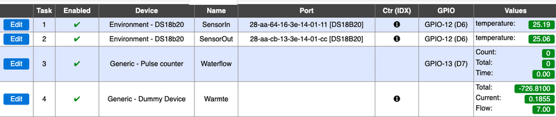

@vso, ziet er goed uit, ben benieuwd wat je metingen gaan weergeven.
Waarom gebruik je trouwens een Arduino en geen ESP? Een ESP8266 met ESPEasy kan 12 sensoren uitlezen.
Dit is mijn testopstelling, wacht nog op de flow meter:
Afbeeldingslocatie: https://tweakers.net/i/st5eWduhdLvXgeH5ER00GiRYocA=/800x/filters:strip_icc():strip_exif()/f/image/J0kNn4SwnQisG7DCkSgTPP4u.jpg?f=fotoalbum_large
ESPEasy leest de sensoren uit en straks ook de flow meter. (Nu een dummy flowmeter)
Afbeeldingslocatie: https://tweakers.net/i/97fjm5GgPfzaLRlsZjUuSzc_Bno=/800x/filters:strip_exif()/f/image/TsFa6Pt202snm0wOCLgbYcs7.png?f=fotoalbum_large
Met een simpel stukje code wordt iedere minuut de opname van warmte / afgifte van warmte berekend. (Flow * deltaT * 4.19 / 60) en wordt doorgestuurd via MQTT naar mijn netwerk.
on System#Boot do
    timerSet,1,1
endon
on Rules#Timer=1 do
  timerSet,1,60
  TaskValueSet,4,2,[Warmte#Flow]*([SensorIn#temperature]-[SensorOut#temperature])*0.06975
  TaskValueSet,4,1,[Warmte#Total]+([Warmte#Current]*60)
endon

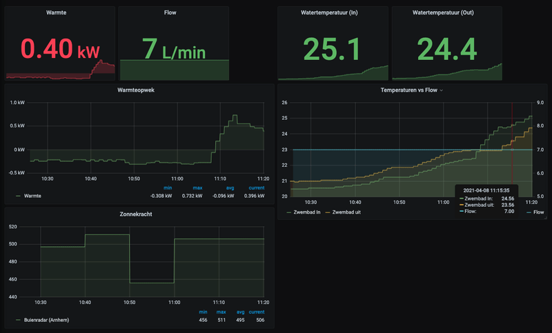

Vanuit MQTT gaat deinformatie naar InfluxDB en wordt zichtbaar gemaakt met Grafana.
Afbeeldingslocatie: https://tweakers.net/i/Xua9AME8zpYOFU82LWKhyS1UGl0=/800x/filters:strip_exif()/f/image/eZ3EQCERjfd6SbdZmEQNYMuH.png?f=fotoalbum_large

Jazsie schreef op donderdag 8 april 2021 @ 11:09:
Ziet er goed uit, of je inderdaad verschil gaat zien tussen de meet punten is even wat anders.
1 zo een sensor gebruikt 1mA en niet eens van je Arduino maar direct van de 5V lijn. En ookal zou het via de Arduinio gaan dan nog hoef je geen zorgen te maken. Indien je je het direct van de 5V lijn zou pakken van de Arduino dan kan je prima 500mA trekken. Daar zit je dus bij lange na niet op :)
Dus die 10 sensors via 1-wire op 1 arduino gaat goed komen .. wat zou een beetje de grens wezen dat je "handig" acht .. let op alles vanaf 1 arduino(denk eerder een esp32 inverband met wifi) dus de voeding komt vanaf een usb stekker oid (5v 2A) misschien dat ik een 18650 UPS (1x of 2x accu ik heb beide klaar liggen) ertussen zet. (kan je met usb opladen)
Afbeeldingslocatie: https://hwimages.beslist.net/beslist-images/3koXRwzft3XP4VA6RtbV9FQC6X73/394/V800/4235f87780e5be3079e52ffeac270640/Klussen/18650-Lithiumbatterijversterkermodule-12V-UPS-ononderbroken-bescherming-Ge%C3%AFntegreerde-kaart-met-behu.jpg
Kwa metingen hoeveel sensors zou jij adviseren / doen ? deze 10 staan op de bestel lijst .. als ze binnen zijn ga ik solderen en klaar maken om de mat op het dak te vervangen
wellicht is het handig om een paar extra metingen te verichten .. (referentie punten) meerdere sensors lijken me handig omdat je dan een gemiddelde oid kan trekken ..
ik heb nog een sensor "kit" en een PV installatie op het dak .. eens kijken of ik lokaal de zon sterkte erbij kan zetten .. via node-red & Grafana zal ik de data gaan verzamelen dat is eigenlijk erg simpel ..
het lastigste vind ik eigenlijk wat soldeer ik hoe aan elkaar .. en dat is niet zozeer het solderen maar hoe doe je dat zodanig dat je het storingsvrij/betrouwbaar voor elkaar krijgt .. (doe je bv een capicitor/diode ofzo ertussen)

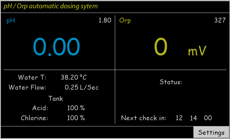

@Jazsie Heb de ezo bordjes en whitebox gekocht. Wel me eigen sensoren gehouden, was wel weer 190 euro maar nu komen er mooie waardes uit. Mooi stabiel en geen geschommel meer. Analoge ingangen werken bij arduino gewoon niet stabiel en zullen altijd wat schommelen. Met deze gevoelige sensoren is dat niet zo handig.

Kalibreren gaat ook echt stukken makkelijker aangezien dit door de EZO circuit wordt afgehandeld.
Geen moeilijke code's etc schrijven.
Wat ook voordeel is (in mijn geval dan aangezien ik met 38gr water zit) is dat er temperatuur compensatie in zit.
pH waarde verschilt toch wat op 25gr en 38gr water.

Zo, weer wat gewerkt aan mijn project. Begint er op te lijken:

martijnr17 schreef op zaterdag 10 april 2021 @ 22:10:
Op dit moment met de hand. Heb wel al wat kleine 12v peristaltische pompjes die 100ml in 60sec doen. Dus als ik alle waardes goed heb dan een beetje kijken hoe en wat en zou ik het kunnen automatiseren. De ph min is nu alleen nog poeder. Chloor is een chloor dispenser met langzame tabletten op de laagste stand. Denk dat ik daar met een pompje vers water in ga pompen en dan komt vanzelf het pure chloor eruit. Leek me een simpele doeltreffende oplossing.
Ahh oke, ik wil het dus gelijk met vloeibaar ph/chloor gaan doen.
Chloor (de meesten dan) tabletten bevat cyaanzuur. Beste zorg je dat je Orp afstelling dan zo laag mogelijk is want te veel aan cyaanzuur gaat averechts werken mbt automatisch doseren...
Woonachtig in België | 6200 Wp | eGolf 32kWh

Jazsie schreef op zondag 11 april 2021 @ 12:02:
Ziet er goed uit is het een scherm wat je bij het zwembad gaat hangen?
Heb me nog niet helemaal verdiept in de verschillende chloren maar lees ook nog eens dat vloeibaar chloor veel goedkoper is. Heb helaas net een flinke hoeveelheid gewone chloor gekocht en vloeibaar versturen ze niet.
Heb er 1 gevonden die wel verstuurd en me verdiept in cyaanzuur. Geen idee dat dat erin zit. Ga denk ik beide beetje gebruiken. Kleine basis met tabletten en vloeibaar erbij,

martijnr17 schreef op zondag 11 april 2021 @ 12:29:
Neen, deze komt op het "apparaat" zelf in de technische ruimte.
Om de boel te integreren in mijn "Pool system" lees ik de data uit via ESP32 (wifi).
Vloeibaar chloor is inderdaad goedkoper.
Niet ieder webwinkel verstuurd het, andere dan weer wel.
