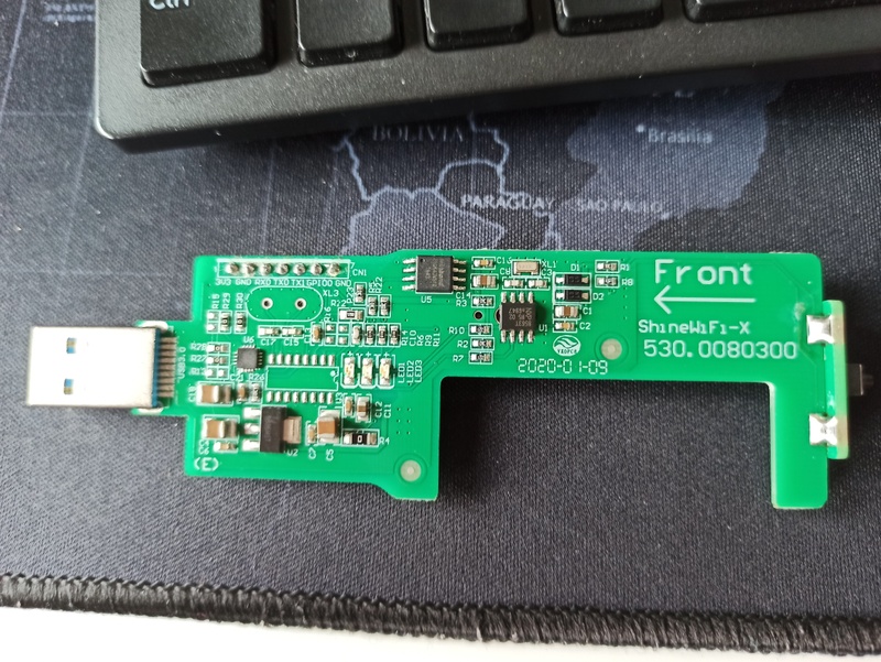

inmiddels heeft de leverancier de stick vervangen en na wat ge-etter met de shinephone app zie ik nu de datalogger ook weer terug via wifi/ap etc ..
de oude interface die niet wilde reseten mocht ik houden zie hier het resultaat van het openschroeven
Afbeeldingslocatie: https://i.imgur.com/3M8PLkI.jpg
esp-07S
met een wifi 2.4 ghz 802.11/b/g/n
de (rs2332) pinout ben ik zelf wel nieuwsgierig naar ..dus update kan volgen

Het is weliswaar een tijd geleden, maar heb je al eens nieuwe firmware geïnstalleerd op de ESP chip?
Die van mij ging ook kapot en heb toen ook kosteloos een nieuwe gekregen, dus de service is goed. Mooi projectje om de oude te modden.
Ik heb zelf de USB editie, en kreeg de firmware niet vervangen, maar heb een andere ESP8266 er op gesoldeerd.
Hij gaat nu ook wel weer aan.
Deze kan ik beheren via ESPhome, maar ik heb nog geen data. Weet jij toevallig op welke poorten TX/RX of andere data komt?

Afbeeldingslocatie: https://tweakers.net/i/CakZOOCW35GQ0FPj2ePsk3Lr3Ps=/x800/filters:strip_icc():strip_exif()/f/image/bP4xqm6K6hbx4EqE03syOcDi.jpg?f=fotoalbum_large
Afbeeldingslocatie: https://tweakers.net/i/o7FMTkOwqo7mhYAhZD7Lb0Udkm8=/800x/filters:strip_icc():strip_exif()/f/image/b2NzAGO4BzV9X1pnnLSQTRVE.jpg?f=fotoalbum_large
GPIO wat
RESET
ACD0 knopje
Enable
GPIO16 LED3Blauw
GPIO14 U5-P6
GPIO12 U5-P2
GPIO13 U5-P5
VCC
GPIO wat
GPIO01 TXD0
GPIO03 RXD0
GPIO05 R10 - RTC P5
GPIO04 R7 - RTC P6
GPIO00 LED1Groen
GPIO02 LED2Rood/TXD1
GPIO15 U5 - P1
GND
De U5 (W25Q64FV) bij mij is jouw U3, volgens mij 3MB aan opslag van logging ofzo.
De U1 (PCF8563) is volgens mij een Real Time Clock.
Ik heb ook nog een U6 (XR21V1410), dat is een serieel/USB2.0 chip.
Daar zitten iig 2 pins van de USB connector op en gaan naar RX0 en TX0 via weerstandjes.
Al met al ben ik er van overtuigd dat GPIO3 en GPIO1 de RX/TX zijn, maar ik krijg er geen data uit. Misschien gebruik ik verkeerde instellingen;
  1. rx_buffer_size (Optional, int): 0-255
  2. data_bits (Optional, int): Options: 5 to 8. Defaults to 8.
  3. parity (Optional): Options: NONE, EVEN, ODD. Defaults to NONE.
  4. stop_bits (Optional, int): Options: 1, 2. Defaults to 1.
  5. id (Optional, ID): Manually specify the ID for this UART hub if you need multiple UART hubs.
[ Voor 52% gewijzigd door maartenv op 27-09-2021 15:28 ]
