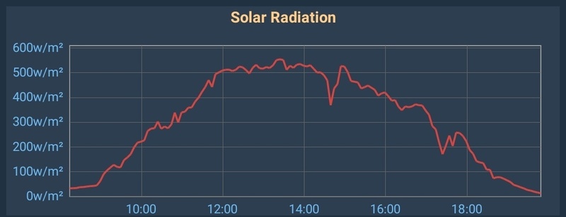

Ep Woody schreef op dinsdag 30 maart 2021 @ 19:41:
Het nadeel van solarmatten is dat je wel altijd als de zon schijnt water rond MOET pompen. Anders kan je water koken en loop je het risico dat je matten stuk gaan. Vertrouwen op thermosifon is gedurfd.
Met een dag als vandaag, 12 uur? 12*100 watt = 1200 Wh. Hoeveel warmte heb je dan uit de zon gehaald? 100 W/m2 gemiddeld? (Ik heb 2 matten van 1.2x1.2, dus 1.44*2=2.88 m2) 2.88*100=288W gemiddeld Dan heb je 2.88 kWh aan warmte in je bad gestopt met een verbruik van 1.2 kWh.
2.88/1.2 = COP van 2.4.
Om dat met een warmtepomp te realiseren kom je op het volgende rekensommetje uit:
2 uur filteren (basis filter behoefte)
3 kW warmtepomp met een COP van 3.
2.88 kWh / 3 kW = 0.96 uur verwarmen.
0.96 * (3 kW / 3 COP) = 0.96 kWh.
2 uur filter * 100 watt verbruik = 0.2 kWh
0.96 kWh warmtepomp + 0.2 kWh ZFP = 1.16 kWh.
Nu is dit met een hoofd nattevingerwerk en gokken, maar het geeft wel een beeld.
Ben benieuwd hoe jullie tegen dit rekensommetje aankijken.
100 W/m2 dan heb je het over solar radiation ? Maar dat is denk ik niet 1 op 1 de opbrengst van de matten. Dat is denk ik hoger ?
Voor de rest wel een interessante vergelijking.
Ik weet echter niet of je eerste stelling klopt, is denk ik vooral afhankelijk van het materiaal van de mat ?
Vandaag was dit de solar radiation in mijn achtertuin:
Afbeeldingslocatie: https://tweakers.net/i/r0o6xsuDlaN1q5EldfqudpencNM=/800x/filters:strip_icc():strip_exif()/f/image/LcceH9yM0fTHMeHMRC71u4n2.jpg?f=fotoalbum_large
Rekensom is imho niet correct
Solarmatten: Een optimale (normale) draai dag is bv 10:00 tot 19:00 maar dan is het bad van bv 18-20 graden naar 32-34 graden gestegen. er zijn dagen dat ik om 14:00 bv de pomp al uit kan zetten.. en er zijn dagen dat als de zon schijnt dat ik het "net" prettig krijg ..
WP heeft zijn grootste stroom verbruik van 18 --> doel temp (1ste verwarming) daarna blijf je hem op peil houden
je WP is 24/7 dus aan het draaien voor zeg de 3 a 4 maanden dat je een AG bad opzet, een solar mat draai je alleen als het weer in principe mooi genoeg is om erin te gaan.. (lees warm weer) . maar dan wil je juist je WP uit hebben. omdat je dan genoeg "energie" van de zon zou ontrekken. met een WP zou je dan effectiever zijn om bv je doel temp te verlagen van bv 29 naar 24 graden .. zodat je met zonne energie naar 32 graden kan stijgen .. maar dat is erg natte vinger werk ..
100w is ook lastig want op lagere temperaturen is er minder warmte verlies dus 200W is bv ook mogelijk al zou ik je voorbeeld aanhouden.. maar 200W op 1 liter is "veel" maar op 4.500 kuub is een druppel op een gloeiende plaat. water geleid warmte erg goed.. en dus is je verlies aan de oppervlakte, zoals een dag van vandaag met de wind erbij enorm
hierom wil ook veel sensors onder de mat dan kan je met wat hardere cijfers komen .. want als ik bv 24 graden water input heb en 4,5m oppervlakte en 24,5 - 26 graden output + (de slag diameter + lengte + aantal slangen) weet ik ook het aantal liter bij benadering. Dan kan je zeggen dat je x watt aan energie genereert aan zwembad verwarming..

@Plenkske, ik ging uit van echte energie die overgedragen is aan het water. Zeker omdat de collectoren (Solarmatten) nooit optimaal liggen (45 graden) maar altijd vlak dat kost je ook al 10-15%.
Heeft er iemand al eens echt gemeten aan een mat? Flow, ingaande temperatuur en uitgaande temperatuur? Dan weet je wat een mat echt opwekt en kost.

Plenkske schreef op dinsdag 30 maart 2021 @ 19:56:
Laten we zeggen dat we vanaf 10 uur moeten pompen tot 18:00. Van 200 Watt/m² tot 550 Watt/m². (gemiddeld zo'n 350 Watt per m²).
Dan zou je theoretisch over die 8 uur met een solarcollector van 4 m²: 4 m² * 350 Watt/m² = 1400 Watt * 8 uur = 11.2 kWh.
In @vso zijn voorbeeld: Op 4500 liter is dat een stijging van 11.2 kWh / 4500 liter = 2.49 graad.
Nu moet je ook het oppervlakte van het zwembad zelf meerekenen, want dat is ook een zonnecollector:
Bij een zwembad van 305 diameter is dat πrr² oftewel 3.14 * 1.52 * 1.52 = 7.3 m².
7.3 m² * 350 watt / m² = 2555 Watt.
2555 * 8 uur = 20.4 kWh over de 8 uur.
20.4 kWh / 4500 liter = 4.54 graad temperatuurstijging.
Je had dus op op deze dag een temperatuurstijging van 2.49 (zonnematten) + 4.54 (zwembad) kunnen hebben, min het warmteverlies dat je had door de buitentemperatuur en wind.

  • Laatst online: 07:35
Plenkske
Ep Woody schreef op woensdag 31 maart 2021 @ 09:24:
De vraag is dan alleen nog hoe efficient de solarcollector is. Dat is natuurlijk niet 1:1. Als het goed is hoger.

Als er een instraling is van 350 watt per m2 oppervlakte, dan kan er niet meer warmte uit de zon gehaald worden dan 350 watt per m2.
Ah, wist ik niet :) Weer wat geleerd.
Dan vroeg ik me nog af of je in de berekening ook mee moet nemen hoeveel kuub water je per uur rondpompt.
En zoals je eerder zei (zie quote hieronder) het warmteverlies zit ook nog niet erbij. En dat is ook lastig te berekenen...
Wat je hieronder namelijk berekend is best bijzonder. Het zwembad warmt zelf meer op dan de matten. In de praktijk klopt dat volgens mij niet, vooral door het warmteverlies dat bij het zwembad groter is dan bij de matten (lijkt me).

vso schreef op woensdag 31 maart 2021 @ 03:08:
ik denk eerder dat je beter kan bereken hoeveel liter water in de mat zit *buis lengte x diameter x aantal buizen = ? liter. zet het verschil van temp in + uit op 0,5 graad (delta T) reken dat om naar KJ en dan naar Watt
Doe dit in excel en je kan met de cijfers spelen .. immers berekening is dan het zelfde. (ik zou dat doen als ik niet ander "knutsel werk" had ;)
de (on)zekerheden in de berekening zijn vanuit mijn ervaring:
- het bad word zeker 34 graden (je zal hem uit moeten zetten)
- van 10 tot 18 uur "verwarm je"
- pomp is een 6m3 (250watt)
start temperatuur = vermoedelijk "nacht" temperatuur omdat water dat niet verwarmt word snel naar omgevings temperatuur zakt.. alleen zomers zijn de nachten ook warm..
Verliezen / of 1:1 wet tja leuk maar daar koop je geen donder voor .. imho is het beter om die ook te negeren.. andersom heb je ook "winst" van bv het schuur dak waar je hem oplegt.. oftewel de ondergrond is dan ook relevant. en die zou ik ook negeren.
handig is wel dat je bv de zonne mat isoleert van weer & wind .. maar daarmee verhoog je het rendement dit heeft een zeker inpakt op de berekening.. maar meer richting de min-max opbrengst
ik zou dus beginnen opbrengst per vierkante cm/m oid .. en daar een min/max bereik in te hebben dan kan je namelijk ook intex matjes berekenen .. of extra rendement zoals hierboven benoemt.
ps paar "gegevens" die niet super relevant zijn voor de berekening maar wellicht beter beeld geven.
- ik zet hem "vroeg" op .. omdat kraan water 12 graden is bv en het 24-48 uur duurt voordat het opgewarmd is naar 15/18 graden (nacht temperatuur) ..
- met de huidige configuratie heb ik 10 dagen waar ik als volwassene prettig water heb zeg 32 graden .. 20 dagen voor de kids (die hebben minder last van "koud" water..28 graden) .
de dagen dat ik het zwembad niet kan verwarmen zijn ook vaak de dagen dat ik in principe niet graag in het zwembad vertoef ..

Plenkske schreef op woensdag 31 maart 2021 @ 12:14:
Dat effect is gerommel in de marge. Hoe sneller je het water rond pompt, hoe makelijker het water warmte opneemt, het verschil is groter, maar nogmaals, gerommel in de marge.
Wat wel effect heeft is hoeveel energie kost het om het water rond te pompen. Als de waterpomp weinig tegendruk heeft, verbruikt hij minder energie.
Leuk he 8) Het warmteverlies van het zwembad is er altijd, het verlies wordt wel iets groter doordat je het oppervlakte vergroot met de zonnematten, maar je hebt vaak inderdaad veel meer oppervlakte in je zwembad zitten dan dat je aan collectoren hebt.
Meten is weten
Wil je echt weten wat de matten (in welke vorm dan ook) opbrengen, zul je de flow moeten meten, de ingaande temperatuur en de uitgaande temperatuur van de matten. Dan kun je pas zeggen hoeveel het echt toevoegt.
Wat ook goed is om rekening mee te houden is de plek waar je in het zwembad je temperatuur meet. Aan het oppervlakte is dat vaak veel hoger dan op de bodem. Dat geeft ook een enorm vertekend beeld over de opwarming. Want als het aan de oppervlakte 32 graden is betekent dat niet dat het hele bad 32 graden is en er 4500 liter met 14 graden is opgewarmd.

@vso, we berekenen eigenlijk alles tegenwoordig gewoon in watt (W) en wattuur (Wh). W voor vermogen, Wh voor gebruikte energie. Dat zijn gewoon de meeteenheden die goed met elkaar te vergelijken zijn en hier in Nederland algemeen geaccepteerd zijn. Kies voor de juiste getallen de juiste eenheden en we snappen wat je bedoelt.
immers als ik zeg dat het mij 100kW kost om mijn bad te verwarmen over welke termijn praat ik
Het kost 100 kWh om je bad te verwarmen. Of je dat nu in 1 uur het bad in pompt of je doet daar 12 uur over, dat maakt niet veel uit. Het kost je 100 kWh aan energie om je bad te verwarmen. Daarna maak je pas de keuze waar je die energie vandaan haalt en hoeveel (andere) energie je dat kost.
Bijvoorbeeld:
11 kW elektrisch element met COP 1. Dan duur het 100 / 11 = 9.1 uur om je bad te verwarmen en heb je 100 kWh aan elekriciteit gebruikt.
Alternatief met warmtepomp:
11 kW warmtepomp met COP 5. Dan duurt het ook 100 / 11 = 9.1 uur, maar kost dat 100/5 = 20 kWh aan elekriciteit.
Alternatief met solarmatten
9.1 uur verwarmen met een gemiddelde zoninstraling van 500 Watt/m2 (100% rendement uit de zon). 100 kWh / 9.1 uur = gemiddeld 11 kW verwarmen. 11 kW / 500 Watt/m2 = 22 m2 aan solarmatten/zonnecollectoren.
Pick your poison.

het komt bij mij over alsof je zegt "mijn pet past op mijn hoofd, mijn pet past in mijn broekzak dus mijn hoofd past ook in mijn broekzak" oftewel het klinkt ergens niet helemaal lekker ;)
feit is dat ik tijdens de zomer(s) in deze 10 jaar het zwembad-water tot aangename temperaturen verwarmt krijg.
vergeet niet dat je het over een dagelijkse cyclus hebt .. al dan niet gezien over een 12uur of 24 uur periode
en helaas kunnen we alleen met "harde" gegevens achteraf bepalen of iets nuttig is ..
jij vind Watt en Wattuur een perfecte standaard.. maar dat is het niet het zegt immers niks over het rendement .. wat varieert per situatie/apparaat dus zomaar stellen dat ?W of ?Wh verbruikt is totaal waardeloos zonder extra informatie zoals rendement en/of andere gegevens.
Niet voor niks dat ik mijn situatie als basis pak en de gegevens erbij geef.
je zal een warmte overdrachts co-efficient waarde per materiaal moeten hebben wil je bv met zonneinstraling ofzo iets kunnen doen ..
Simpler lijkt mij het omgekeerde te doen, en dat wordt dus een complexe berekening denk ik omdat je een x hoeveelheid water over een gegeven periode verwarmt
De stelling 1 m2 per 1 kuub water 1 graad verhogen .. gaat dan beter op.. omdat je er geregeld ver boven zit. immers in mijn geval binnen 8 uur 4,5 kuub 10 graden verwarmen is bijna ~2-3 graden per uur .. en again herinner ik je eraan dat mijn opstelling niet optimaal is naar mijn idee

@vso @Jazsie, in theorie heel mooi, de vraag is alleen of het praktisch genoeg is. Hoeveel energie bespaar je, hoeveel kost het produceren van dit systeem, etc. Zeker als je toch een dubbel systeem nodig hebt, dan is de winst veel kleiner dan enkel het goede gevoel wat je er aan over houdt. Zeker als je de airco ook wil kunnen gebruiken om je woning te verwarmen, dan wil je je zwembad zeker niet als warmtebron gebruiken.
Ik ontken niet dat zonnecollectoren functioneel zijn en dat je in Nederland prima je zwembad warm kunt krijgen.
Daarom vraag ik om meetgegevens ;) Flow en verschil in ingaande en uitgaande temperatuur. Dat zijn goed meetbare gegevens en geven je een goed beeld van het effect en verschil in zonnemat.
Vandaar dat ik de COP erbij pak. De COP is verhouding tussen opgenomen elektrisch vermogen, en ge"genereerde" warmte. Het is niets nieuws, werkt zo met airco's, lucht/water warmtepompen en water/water warmtepompen. Sterker nog, zelfs met elektrische CV-ketels, zei het dat dat ongeveer 1 is.
Ik begrijp dat je vanuit jouw situatie kijkt, want dat is jouw kader. Het lastige is dat de meetwaaarden niet erg betrouwbaar zijn. Je stelt bijvoorbeeld dat je water 32 graden is, maar is dan al het water 32 graden, is het water gemiddeld 32 graden of is alleen het oppervlakte 32 graden.
Succes, maar ik denk dat het doen van een vergelijk tussen Solarradiation en opgenomen/afgegeven vermogen van een mat al meer dan genoeg is. (Tin-Tuit)*Flow (l/min)*70=Afgegeven vermogen. Dan kun je zonnematten in ieder geval goed met elkaar vergelijken.
1 m2 per 1 kuub water 1 graad verhogen.
Een vol zonuur is de hoeveelheid energie die er op een wolkenloze, zomerse dag binnen een uur op een stuk valt dat op de zon gericht is. Dat is ongeveer 1 kWh per vierkante meter.
Dat betekent dat je op een goede zonnige dag met 8 zonuren het water met 8 kWh kunt laten stijgen. Dat betekent dat je een temperatuurstijging van 7 graden kunt realiseren met op 1 kuub water met 1 m2 collector.
dat heb ik reeds gegeven duidelijkere gegevens heb ik niet todat ik de tempsensors onder de mat liggen en zodra dat is zal ik ze ook hier publiceren al dan niet op aanvraag .. :+
pak het volgende mee onder het genot van een biertje oid .. (lees ik ben en blijf goed geluimd en ga der van uit dat jij dat ook blijft..)
tja heb ik een 3 punts meting gedaan met ge-calibreerde meters .. NOPE .. sorry
mag je aannemen dat als ik zeg dat het 32 graden (aan het eind v.d dag) is ..ja want ik haal ook de 33,34,35 graden en ik zet hem ook wel eens uit tegen de avond .. de start temperatuur mag je ook een redelijk veilige aanname nemen bv 18-24 graden (nacht temperaturen) ..
hoe betrouwbaar wil je het hebben lab condities in deze hobby zijn erg lastig .. dus ergens zal je genoegen mee moeten nemen
Deze aannames ga je in mijn ervaring de mist in .. (zie pet opmerking) .. er zijn zoveel factoren die ik reeds heb opgenoemd die impact hebben op je "keiharde waardes" .
zoals ik inmiddels vele malen gezegd heb je mist warmteoverdrachtcoeffient waarde .. en vergeet daarbij gemaks halve bv de verliezen .. oftewel wat doet de onderkant v.d mat ..
Dus
- als de bovenkant 567 aan zonnewarmte ingestraald krijgt .. --> warmteoverdrachtscoefficient --> water
wat doet dan doet dan volgens jou de onderkant is dat een + of een - :?
pak je inderdaad de "1m per 1kuub per uur" en dus 7 graden zoals je zelf zegt en de eind temp is 32 dan weet je ook wat de start temp zou moeten zijn geweest .

Even een snel testje:
Ik heb de tuinslang op een intex mat gezet, we hebben nu een instraling van ongeveer 600 Watt/m² (volgens buienradar), ik heb nu een uitgaande temperatuur van 22.7°C, ingaande temperatuur van 13.44°C en een flow van 11 liter per 6 minuut 20. Wie heeft er zin om te rekenen :)
Volgens mijn berekening heb ik een deltaT van 22.7°C - 13.44°C = 9.26°
11 liter per 6:20 = 11 liter per 6.33 = 1.738 liter per minuut.
1.738 / 60 = 0.029 liter per seconden
0.029 * 4.19 * 9.26° = 1.124 kW warmte afgifte.
Niet gek voor een goedkoop matje van 25 euro en 1.44 m².

  • Ep Woody
  • Laatst online: 16-11 14:35
Ep Woody

Volgens de handleiding gebruikt hij 2800 Watt bij 20 graden. Oftewel een element van 2800 watt.
Kwestie van lang genoeg wachten, maar als je het hele bad met 10 graden wil opwarmen, op een bewolkte dag, dan moet je 8000 liter * 10 graden * 4.19 J / 3600 = 93.1111111 kWh in dat bad stoppen. 93 / 2.8 kW = 30 uur verwarmen en kost je: 21 euro.
Nu zul je niet alleen op dat element verwarmen (hoop ik voor je) en het oppervlakte van het zwembad geeft je de meeste verwarming, maar het is wel een ding om rekening mee te houden.
Op een zonnige dag pak je 600 - 1000 W/m2 oppervlakte, dus je zwembad kan 4.8 tot 8.0 kW pakken als de zon lekker schijnt.

  • Plenkske
Plenkske
Ep Woody schreef op donderdag 1 april 2021 @ 14:52:
Zou je die matjes ook in een hoek van 45 graden kunnen zetten.
Ter info: in mijn tuin was tussen 12:00 en 15:00 vandaag gemiddeld 450 Watt/m2 de instraling. Max temperatuur vandaag ook lager dan gisteren: 19,6 graden
