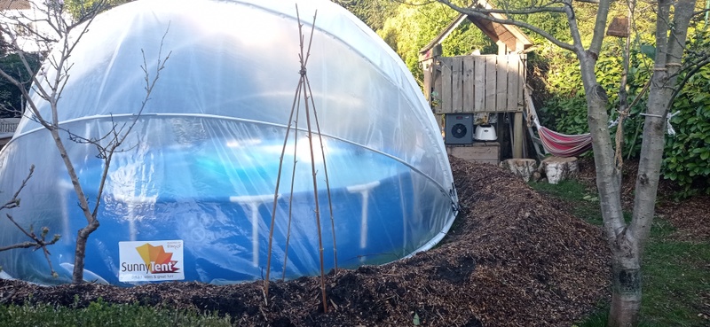

Ik heb een full inverter de kleine W'eau van 3Kw en een sunnytent erover, bodem 5 cm XPS en dunne tegels van de Action. Zwembad is Intex metal frame 366/76.
FF kijken of het bij mij ook klopt. Bad was gisterenavond na 1,5 dag verwarmen van 8 naar 27 graden. Dat is een stijging van 19 graden.
6,5 m3 * 19 graden * 4.18 / 3600 = 143,4 kWh
Maar als ik naar mijn energie verbruik kijk heb ik in 2 dagen ongeveer 27 kWh extra verbruikt dan normaal..
De pomp verbruikt 190Watt, dus zo'n 190*36 = 7 kWh. Dan blijft er 20kWh over voor de warmtepompt en bij een benodigde 143 kWh is dat een minimale gemiddelde COP waarde van 7 zonder verliezen. Dat klinkt toch heel netjes? Klopt dit een beetje? ;)
Wat mij ook opviel is dat het bad afgelopen nacht maar 3 graden was afgekoeld terwijl ik de warmtepomp uitgezet had omdat ik dacht dat het weer voorbij was..
Afbeeldingslocatie: https://tweakers.net/i/FrsWEIP3WYiiOQeVymwuo9ipzNU=/full-fit-in/4920x3264/filters:max_bytes(3145728):no_upscale():strip_icc():fill(white):strip_exif()/f/image/d0FJyfuf59Fj1tEB4Pu5jWpI.jpg?f=user_large

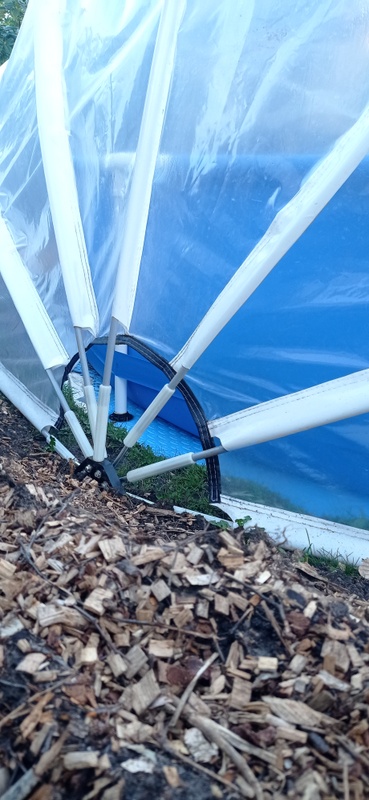

Ik heb het bad 30 cm ingegraven en een kleine wal eromheen gemaakt waar ik bloemen heb gezaaid en staat pal op het zuiden. Ik had eigenlijk niet veel van de sunnytent verwacht, maar het lijkt op het moment binnen in de tent wel een sauna. :)
De 20kWh voor de warmtepomp komt wel overheen met het opgenomen vermogen van 0,56Kw * 36 uur
Afbeeldingslocatie: https://tweakers.net/i/WBCtnb-8x7D3k-QBuND6CSmQxOw=/800x/filters:strip_icc():strip_exif()/f/image/jgN8mdvU6NC3a6CDKZRwh29u.jpg?f=fotoalbum_large

nounow schreef op donderdag 1 april 2021 @ 18:57:
wauw dat is ook wel een idee ! nu snap ik die 3 graden zakken wel ...

vso schreef op donderdag 1 april 2021 @ 19:34:
ps ik maak me wel zorgen over de luchtverversing .. als je actief in het water bezig bent lijkt mij de co2 opbouw erg rap te gaan ..
zelf zit ik te denken aan een badkamer ventilator oid aangesloten op een bewegingssensor voor buiten (gericht op het bad) .. maar ja de kans dat men dat afdekt is ook aanwezig omdat koude lucht toch erg vervelend is .. dus dan moet je een rooster hebben die opzij blaast of onderop tegen het bad ... zodat je wel de verversing hebt ..
Ja daar had ik nog niet aan gedacht, maar de tent is niet helemaal dicht. Aan beide zijden is hij nog een beetje open gelukkig..
Afbeeldingslocatie: https://tweakers.net/i/RUMv7NCl_N-39M1okDDeMxRWobI=/x800/filters:strip_icc():strip_exif()/f/image/Oa9UyZZKzYiPwPO79iOS8ncE.jpg?f=fotoalbum_large

Maar ik neem aan dat je de tent ook makkelijk open kan doen voor tijdens het zwemmen bij mooi weer ?
Mooie opzet heb je in ieder geval ! Zo te zien kloppen de specs van de WP dus wel. Ik heb dezelfde (maar dan de 4kW) in pre order staan.
Inderdaad een mooie half bollen tent de prijzen liegen er ook niet om. :) voor dit systeem.
Wie weet wel wat te vinden bij obelink staan tenten en paviljoens
met of zonder zijwanden genoeg in vierkant of rond :P
als vervent campeerder / diy-er
je kan voor 40,- https://www.isolatiemater...transparant-50x2m1-100-m2 (of je vraagt of iemand in het kruipruimte isolatie topic nog restant partij heeft)
waar je wel even op moet letten is dat de breedte vanaf 2m of langer is .. (ik heb deze folie gebruikt zolder isolatie) .. deze is toevallig vrij dik
in de hobby tuinder(s) gebruikt men vaak die gele/grijze elektra buizen om bogen te maken om er vervolgens plastic overheen te leggen ..
ik heb een 3x3 partytent voor 20,- (makro) met 4 wanden .. (plastic) alleen je zal wat modificaties doen .. het zeil wat erbij zit is wel handig maar de wanden zuigen ..
Het buizenframe op zich is niet slecht maar het helpt als je het verstevigt bv goedkope spanbanden met tyrips het zeil wat het dak moet voorstellen houd de hoeken bij elkaar .. (klinkt extreem) en als je bij windkracht 4+ oud het dakzeil/wanden weghaalt .. kan je er een zwemzomer overleven ..
Het nadeel is dat de wanden met dezelfde ringen vast zitten waarmee je een douchegordijn aan een douchestang vast houd dus daar zal je geen wind uit de tent houden .. maar scheelt wel een hoop afkoeling
maar wil je goed ga je voor iets met gebogen stangen bedoeld voor "camperen" maar ja verwacht wel 300,- en up (en niet doorzichtig) ..
Tja vanalles

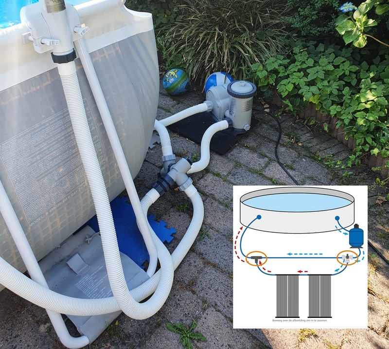

Wat is wijsheid. Alle aansluitingen op mijn pomp en watervallen etc zijn 38 mm. Op mijn bad van 400x200x100 32mm met een verloopje passen de aanleverbuizen van 38mm prima
Ik heb nu een 2 solarmatten van 6 meter aangeschaft en deze wil via een bypass setje voorzien van een toestroom van mijn 10m3 ZFP. Op de matten kan ik 32mm en 38mm aansluiten.
Het ZFP moet het water ong. 4 meter naar de bypass pompen en daarna nog een meter of 2 omhoog naar de matten. Daarna een meter of 6 vanaf de matten naar het zwembad.
Kan ik de slangen van en naar de bypass en matten beter op 32mm houden of gewoon 38mm?
  • Jazsie
  • Laatst online: 14:05
e.looijenga schreef op vrijdag 2 april 2021 @ 10:48:
Maakt niet veel uit want je 10m3 ZFP trekt dat zonder problemen.
38mm zou beter zijn want druk verlaagd daardoor, echter is alles net zo snel als de zwaktste schakel.
In dit geval dus je bad die 32mm heeft...
(je mat is ook een zwakke schakel maar daar zit een bypass op en dus zal niet alles het door je mat gaan bij een goede afstelling).

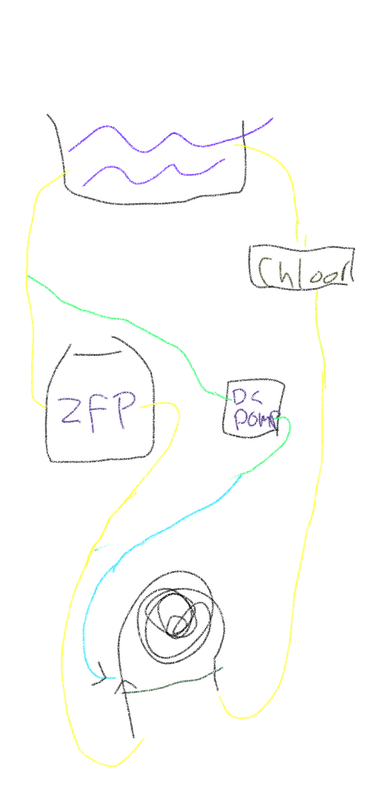

En als alles verder klaar is. Waar sluit ik de combi waterval en fontein op aan? Tussen de 3 weg kraan het het T stuk (blauwe stippellijn)? Of tussen het T stuk en de waterinloop van het bad (rode stippellijn?Afbeeldingslocatie: https://tweakers.net/i/HGjlz60ac2x68OGaWdzuTYUlHYU=/800x/filters:strip_icc():strip_exif()/f/image/1qc5XlrMsGOx6cUss9n6467F.jpg?f=fotoalbum_large

e.looijenga schreef op vrijdag 2 april 2021 @ 13:25:
En als alles verder klaar is. Waar sluit ik de combi waterval en fontein op aan? Tussen de 3 weg kraan het het T stuk (blauwe stippellijn)? Of tussen het T stuk en de waterinloop van het bad (rode stippellijn?[Afbeelding]
Dat laatste, daar heb je de meeste flow en die flow wil je gebruiken om weer terug in je bad te gaan. Anders pak je flow weg van je matten. Dus tussen het T-stuk en de waterinloop van het bad.
Een fontein in je zwembad? kan me daar niet iets bij voorstellen op vijver gebeuren wel wat vaak wordt toegepast, komen er ook vissen in je bad? :)
is niet helemaal optimaal, het water kiest de weg van de minste weerstand. plus je zandfilter pomp loopt onnodig veel.
beter is om in je tekening twee terugslag kleppen te monteren en een klein vijverpompje wat je temp.gestuurd kan laten lopen.

Ep Woody schreef op vrijdag 2 april 2021 @ 13:31:
Dus op deze manier:Afbeeldingslocatie: https://tweakers.net/i/gQqzJrBXqRveA_PpTOiWVDSG4eM=/x800/filters:strip_icc():strip_exif()/f/image/TTlzf8ZXq9bkBYSw2wpsx9Yk.jpg?f=fotoalbum_large
  • Ep Woody
  • Laatst online: 16-11 14:35
Ep Woody
Nee, juist bij x 2. Dus zo dicht mogelijk bij de inlaat van je zwembad.

Ep Woody schreef op vrijdag 2 april 2021 @ 13:56:
Excuus, niet goed gelezen 8)7. Lastig voor te stellen dat er dan nog genoeg druk is.

  • Ep Woody
Ep Woody
Aangezien ik toch twijfels had over het verticaal ophangen LDPE matten toch maar een rolletje PE-buis besteld. Dat wordt binnenkort weer lekker knutselen. Houten kruis maken, 100 meter 16 mm buis afrollen, in 2en knippen, en op het kruis monteren (niet per se in die volgorde). Vervolgens parallel aansluiten. Als dat een beetje lukt en de kwaliteit van de buis valt me mee bestel ik denk ik nog een paar 100 meter. Volgens mij moet dat wel lukken voor ongeveer 40 euro per paneel van 1.6 m².
Vervolgens alles parallel aansluiten waar de eerste aanvoerleiding als laatste retourleiding wordt aangesloten, om zo een gelijkmatige flow over alle matten te krijgen.

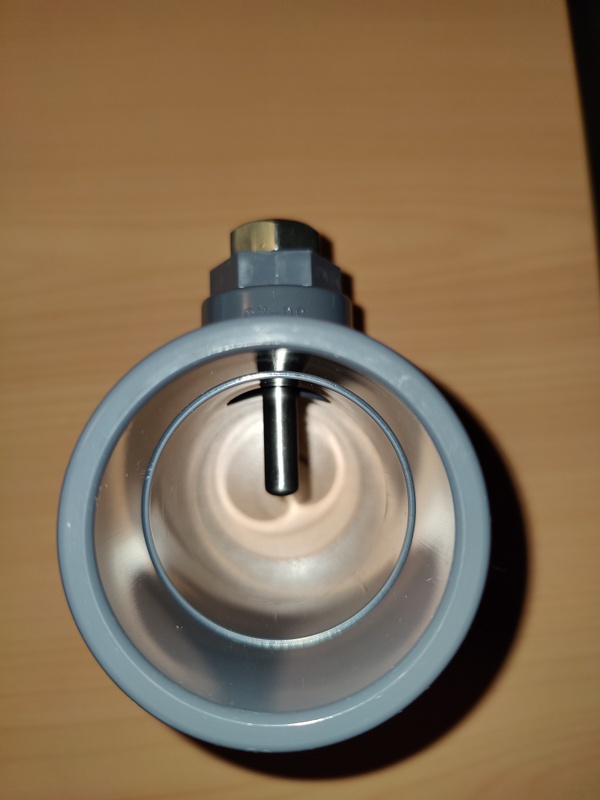

Vandaag eindelijk mijn PVC bestelling binnen gekregen. 1 onderdeel van de bestelling had een langere levertijd dus ik moest even wachten.
BounceMeister schreef op woensdag 10 maart 2021 @ 13:30:
In principe is het niet compatible, maar bij 1/2" en 3/4" zijn de threads per inch wel hetzelfde (bron).
Wanneer je een van die maten gebruikt, zou je kunnen kijken of je het met teflontape op kunt vangen, maar ik heb zelf een zekerder gevoel bij de juiste BSP schroefdraad.
Ik kan bevestigen dat de thermowell NPT draad 1/2" in het T-stuk past. De thermowell draait netjes erin dus kwestie van teflontape erom en klaar. Zo ziet het eruit:
Afbeeldingslocatie: https://tweakers.net/i/kinIdy-3H0ss9kvLwj0aRzjIlWo=/x800/filters:strip_icc():strip_exif()/f/image/SW4pxlOrj0a43HpauoJ79hVx.jpg?f=fotoalbum_large
Plenkske schreef op donderdag 18 maart 2021 @ 17:35:
Inmiddels heb ik mail terug van Toppy met de informatie.
Het is een schroefdraad van 1 1/4 inch.
Zojuist heb ik de bestelling geplaatst van alle PVC dingen die ik nodig heb.
Aangezien ik vanuit de warmtepomp outlet zo kort mogelijk naar T-stuk 50 mm (voor temp sensor) wilde gaan, heb ik het nu opgelost met een schroefbus 50mm met binnendraad 1 1/4 inch, en een 50mm sok, Sok is nodig omdat zowel T-stuk als schroefbus beide inwendig 50mm zijn.
Mijn vooraf bedachte tekening met alle buizen en koppelingen icm temp.sensors en flowsensor klopt gelukkig met de praktijk. op 1 klein verkeerd begrepen ding na
Heb wel een geluk bij een ongeluk met de bestelling.
Die sok die ik hierboven omschrijf heb ik binnengekregen, echter had ik het destijds anders begrepen. Dus die maat klopt niet.
Maar, wat blijkt nu, ik heb de sok niet nodig :D
De schroefbus die ik besteld heb is namelijk niet inwendig 50mm (volgens de site), maar uitwendig. Kan dus direct in het T-stuk.
PVC mof = gelijk aan PVC sok. Ik dacht eerst een sok kan over mijn koppelstukken die 50mm inwendig zijn. Maar dan had ik nog een grotere nodig gehad. Of simpelweg een klein stukje 50mm buis/koppeling.
[ Voor 22% gewijzigd door Plenkske op 02-04-2021 14:47 ]

Plenkske schreef op vrijdag 2 april 2021 @ 14:27:
Netjes, meen dat ik ook zei dat die NTP 1/2 wel zou passen met teflon. NTP loopt schuin af (van dun naar dik). BSP is recht maar de draadmaat is (dacht ik) vrijwel gelijk...
mof, sok, spie... heb mij al vaak genoeg vergist en nog maak ik die fout haha

  • Plenkske
  • Laatst online: 07:35
Plenkske
@Jazsie inderdaad jij zei al dat het waarschijnlijk zou passen. Zoals ik het begreep uit een aantal tabellen is inderdaad bij sommige maten, waarvan 1/2 " er 1 is, het aantal draden gelijk.

Het gaat mij er meer om dat 1 of 2 vernauwingen (of dat nu van 38 naar 32 of van 50 naar 10mm is) relatief beperkt effect heeft en daarom niet een heel grote ramp, maar als je alles uit gaat voeren in 32 of 10 mm het een ander verhaal wordt.
Zorg dat je basisflow hoog genoeg is en relatief vrij van beperkingen, maar als je bad 32mm aansluitingen heeft en je basis buizen systeem heeft buizen van 38 mm, heeft snijden in je doek niet heel veel zin. De winst is te klein.
Oftewel, zo dik mogelijke buizen van en naar je pomp, maar de aftakkingen naar de zonnematten mogen best dunner zijn.

Afbeeldingslocatie: https://tweakers.net/i/BkNIArx6a0SHbTemRLbzNM1NCgk=/x800/filters:strip_exif()/f/image/0wSMXioT1hFR6MabrkwZjjHg.png?f=fotoalbum_large
Even mijn gedachten op beeld gezet. Ik denk dat dit het ongeveer gaat worden.
  • Plenkske
Plenkske
Ep Woody schreef op zaterdag 3 april 2021 @ 15:49:
Als ik het uit de vorige berichten goed begrepen heb wil je kunnen verwarmen zonder ZFP.
Maar wil je ook filteren zonder verwarming ? Zo ja, dan heb je dus wel een bypass nodig, maar ik gok dat je die sowieso al van plan was.
Voor de rest ziet het er goed uit.
[ Voor 4% gewijzigd door Plenkske op 03-04-2021 16:25 ]
wauw .. mag in een kunst museum :+ (niet dat ik het veel beter kan btw )
zet het eens andersom
Je hebt nu een 4 of 6 m3 zfp .. je voegt toe een 1-2m3 pomp .. dus je zuigt 8m3 per minuut aan zou 32mm pijp oid voldoende water kunnen leveren ? als dat zo is waarom dan terugslagkleppen uberhaupt doen ?
zolang de pompen elkaar niet verstoren is je aanvoer/afvoer alleen een issue .. als beide pompen aanstaan zuigt het wat harder water af en spuit je wat harder terug ...
Afbeeldingslocatie: https://media.natuurkunde.nl/content_files/files/9231/original/image_id_11610.jpg
bron: https://www.natuurkunde.nl/vraagbaak/33414

Er komt een T-stuk tussen de bypass en de zonnecollectoren.
De DC pomp wordt aangesloten tussen de bypass en de collectoren. Er gaat dus geen water over de bypass, dat is zinloos.
De ZFP pompt over het hele systeem.
Om te voorkomen dat er water terugstroomt de ZFP door of de DC pomp door komen daar 2 terugslagkleppen.
Het gaat niet om de flow als ze samenwerken, dat loopt wel los, het gaat er meer om dat er altijd flow is (mits de zon schijnt).
@Plenkske Met 800 l/u heb ik per graad opwarming een warmtetoevoer van 900 watt. Met 6.4 m2 zonnecollectoren en een instraling van 1000 Watt/m2 heb ik dan een deltaT van ruim 7 graden. Daarmee zal de afkoeling van de collectoren wel voldoende zijn lijkt me.
Ik heb het pompje trouwens besteld, dus we gaan het tzt gewoon uittesten. Al dan niet met een losse in/uitlaat in het bad.
@vso De tekening trouwens even snel op m'n telefoon gemaakt terwijl ik in de tuin in het zonnetje zat.

Waarom niet gewoon FR op je pomp en klaar?
Je wilt eigenlijk juist altijd filteren dus filterstand wijzigen lijkt mij niet nodig?
Ben erg benieuwd of het je gaat lukken met dat pompje, die 800 liter per uur ga je per definitie al niet halen.

Jazsie schreef op zaterdag 3 april 2021 @ 18:17:
iets met koppig zijn :P 8) zei ik ook al
waarom niet .. wat is je redenatie dan ?

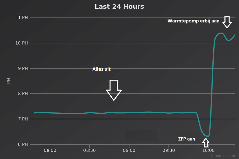

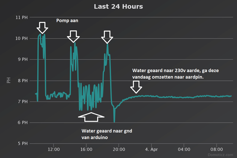

De mensen die hier werken aan een PH en ORP sensoren en doseersystemen, welke sensoren gebruiken jullie hiervoor?
Ik heb op ali een simpele ph sensor gekocht https://nl.aliexpress.com...042311.0.0.27424c4dLpizCG maar de waardes schommelen toch wel behoorlijk.
Afbeeldingslocatie: https://tweakers.net/i/1IipGlk_MJntTNhiJvBxjACDB-k=/800x/filters:strip_exif()/f/image/RN3hQSXTOtuksRW3mHYvRzyA.png?f=fotoalbum_large
Helemaal als de pomp en wp aan zijn ( zie de 3 pieken), wat natuurlijk ook logisch is door de storing op de kabels. Een aardpunt van het water naar de gnd maakte de storing alleen maar erger (tussen 2 laatste pieken in boven 16:00), heb de aarding van het water nu maar naar de aarde van de 230v zitten. De sensor zal ook wel niet top zijn, een andere optie is deze https://opencircuit.nl/Pr...e-pH-sensor-meter-Pro-Kit maar wordt het dan beter. Ben dus eigenlijk benieuwd naar ervaringen hier. En lees ik het goed dat zelfs een pro sensor maar een jaar mee gaat?
Het heeft een ingebouwde eenvoudige, handige, praktische verbinding en een lange levensduur (tot 1 jaar), waardoor het zeer geschikt is voor langdurige online monitoring
nice thx voor het delen
ik snap dat je verwacht dat het wat "vloeiender" is maar dat het niet zo is kan diverse oorzaken hebben ..
bv je gemeten ph oid is daadwerkelijk anders of het is een leesfout door andere omstandigheden ..
Omdat je praat over vrij grote watervolume(s) krijg je door stilstand andere waardes bv in de filter ton zitten bacterien die iets aan de PH waardes veranderen of het water in het zwembad dat stil staat veranderd .. maar omdat er geen circulatie is . meet je dat pas als je de pomp aanzet .. ook de locatie v.d sensor is daarom belangrijk ..
Houd er wel rekening mee dat de dure (astral blue connect) ook dergelijke pieken vertoont .. het handigste zou zijn als je software dergelijke pieken filtert maar dat zou ik pas doen nadat je de orginele waardes binnen hebt ..zie het als een 2 traps traject .. waarbij je 2 grafieken krijgt .. 1 met diverse pieken en 1 waar dit wat gladder is ..
Dan heb je je elektronica zelf ... verkeerd soldeer werk, wisselende voltages binnen je project of extern ..
het is bv begrijpelijk als je direct de stroom van de esp/arduino af tapt maar wellicht moet je aan een aparte voeding voor beide of iets stabielers bedenken .. dat kan je uitlezingen best verbeteren
Ik weet niet hoe je schema in elkaar zit maar je moet sowieso je PH/Orp sensor van elkaar afscheiden door isolators te gebruikers.
Sensoren samen in het water zonder isolators gaan elkaar storen omdat er stroom van de een naar de ander geleid. En ook je pomp/wp geleiden...
Een professionele sensor gaat zeker langer meer dan een jaar.
AUB niet de aarde van het zwembad/water aan je 230v aarde zetten, altijd zwembad apart aarden met een aarde/grondpen.

Afgezien daarvan is een FR op je ZFP gewoonweg makkelijker/handiger.
- Filteren zonder solarmat? minimale snelheid.
- Filteren met solarmat? gemiddelde snelheid (of wat genoeg is om het water rond te pompen).
- Zuigen? volle snelheid.
Zo zou ik het zelf doen.

De voeding van je ESP etc mag prima op de 230v aarde.
Wat ik bedoel is je zwembad(water) zelf, deze mag je nooit op de 230v aarde maar moet apart via aarde/grondpen.
Zelf gebruik ik ook isolators in mijn DIY pH/Orp doseer systeem project.
Sensors dien je met regelmaat te kalibreren, hoe slechter de kwaliteit van de sensor hoe vaker je moet kalibreren.
Daarnaast ook hoe hoger de nauwkeurigheid moet zijn hoe vaker je moet kalibreren...

Jazsie schreef op zaterdag 3 april 2021 @ 21:29:
Aarden van het zwembad... eerste keer dat ik dit hier lees en dat ik er zelf van hoor. In wat voor situaties is dat nodig ?
Uiteraard weet ik dat bv een bad/douche in huis altijd geaard wordt maar de omgeving en materialen zijn dan ook heel anders.
  • vso
vso
tja...
Plenkske schreef op zaterdag 3 april 2021 @ 23:22:
beetje lastig deze .. omdat we met 230v/12v pompen werken is het altijd nuttig(er) om je zwembad te aarden bedenk ook aan dingen zoals zout-elektrolyse oid .
maar direct met koper/oid wil je niet doen je moet dus een RVS strip verbinden met een aardpen. koper en ijzer zal oxideren(roesten) en je water vervuilen ..
en dan hebben we onze diy meters oid ..
Tja vanalles
  • Jazsie
Wordt vooral toegepast bij zoutsysteem zwembaden of zwembaden die ook inox (rvs) delen hebben.
Dit om corrosie/oxidatie te voorkomen. Tevens kan het ook de pH/Orp sensoren meetwaardes beïnvloeden doordat er potentiaalverschillen onstaan.
Een zwembad moet onafhankelijk worden geaard (dus niet aan het elektriciteitsnet).

Water aarden werkt wel goed voor de PH sensor. Nu op advies van @Jazsie dit omzetten naar een aardpen. De pomp gaat zo aan om 10uur dan verwacht ik nog wel fluctuaties.

Met een esp8266 lees ik een ph sensor uit en later wil ik een orp (chloor) sensor toevoegen. Echter zijn deze sensoren zo gevoelig dat door kleine storingen of voltages in het water de waardes niet kloppen. Afbeeldingslocatie: https://cdn.shopify.com/s/files/1/2617/5186/products/1x-DS18B20-Digital-Temperature-Sensor-G1-2-Thread-Probe-DIA-7mm-1m-PVC-3-core-Wire_large.jpg?v=1573907446 Aan z'n sensor heb ik koperdraadje gemaakt en verbonden met de aarde aansluiting van het 230v stopcontact. De waardes zijn dan mooi stabiel. Echter zijn zojuist de pomp en 15min later de warmtepomp aangegaan en dan heb je alsnog vreemde waardes. Moet even kijken of ik daar wat mee kan.

How Do They Do It ? zwembadwater aarden met grondpin,😀
Maar bij Toppy een setje met belachelijke prijs die ze vragen. 🤔
Wat kost nou een stuk VD draad met evt een T-stuk en stuk metaal denk aan kosten nog geen 10 euro.
https://www.toppy.nl/prod...mm-met-2-meter-kabel.html

men neemt een rvs buis van 40mm en als je die in de lengte doorzaagt kan je hem in een pvc buis van 40mm klemmen boutje erdoor en "done" ..

kan je die thermowel zelf niet aarden ?
