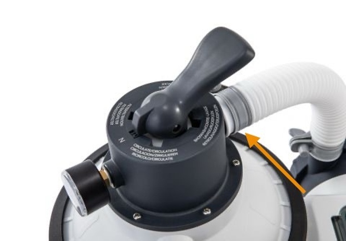

Weet iemand of er een overgangsstuk is van een Intex filter (32mm) flex naar vast PVC?
Gaat om het stuk van de oranje pijl. Filter is nog prima, alleen wil ik over naast vast PVC voor pomp <-> filter

Toppe schreef op zondag 1 september 2024 @ 16:10:
https://www.toppy.be/prod...-50mm-lijmverbinding.html

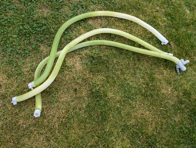

Na de harde regen en bliksem deze week was mijn zwembad ineens groen. Even opgezocht hoe dit kan en klinkt logisch.
Nu ben ik benieuwd hoe ik de buizen weer schoon krijg. Iemand een tip?
Afbeeldingslocatie: https://tweakers.net/i/rbI36A3LSHsNYV6E_voLMxGlke8=/800x/filters:strip_icc():strip_exif()/f/image/AAObjza6PmWZWXs3vyxfs5wa.jpg?f=fotoalbum_large
  • Dennis1812
  • Laatst online: 23:32
Dennis1812
Amateur prutser
Dat is wel heel extreem.
Water met flink chloor doorheen laten stromen wellicht? Maar dan moet je ze weer aansluiten.
Met een tuinslang krijg je slechts kleine stukjes schoon ben ik bang.
  • President
  • Registratie: Februari 2015
  • Laatst online: 07:15
Wackmack schreef op zaterdag 7 september 2024 @ 11:36:
In het zonnetje leggen?
  • Wackmack
  • Laatst online: 17-11 11:45
Goeie, zal dit even doen en anders nieuwe bestellen. Bijzonder ja want de filter is 24/7 aan en er zitten altijd twee chloor tabletten in het water. Hoe kan het dan zo snel groen worden.
Water gaat nu weg en ruim nu alles op. Als de buizen niet schoon worden bestel ik wel nieuwe.
  • Toppe
  • Laatst online: 17-11 20:51
Toppe
Oké ✅
En hoe kan het dan?
  • Toppe
Toppe
Oké ✅
Niet helemaal wat ik bedoel, nu moet je altijd nog een stuk slang gebruiken en dat wil ik eigenlijk voorkomen
  • wjmeijer1986
  • Registratie: December 2020
  • Laatst online: 08:05
Toppe schreef op zaterdag 7 september 2024 @ 12:01:
https://www.bol.com/be/nl...p-intex/9300000078879977/
Wel een pak duurder :)
  • Joris748
  • Laatst online: 07:53
Heb die ook. De aansluiting is daarnaast ook 40 mm inwendig, waardoor ze ook op een 40 mm leiding passen. Scheelt weer een aantal verlopen en moffen.

  • Wackmack
Wow, niet verwacht maar ze weer helemaal schoon, hoe dan?
  • Hmmbob
Wackmack schreef op zondag 8 september 2024 @ 18:23:
Omdat de algen zijn doodgegaan?
Als die niet meer in het water zitten en lekker wat zonnewarmte over zich heen krijgen, drogen ze gewoon uit en gaan ze dood.
