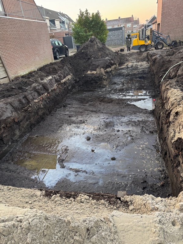

Misschien raar om hier te vragen maar wat is de beste manier om een gat van 10 m3 te dempen?
Ik heb ophoogzand besteld maar neem aan dat je dat dan moet aantrillen of stampen, maar hoe? om de 30 cm ff met de tril plaat? of zou gewoon als het gat dicht zit dan pas?
4800 Wp 10x ZO 6x Goodwe 5000 DNS NW Marstek Venus V3

Zonder dollen, ik zou water gebruiken als dat voorhanden is (uit de sloot). Als de afwatering verder goed is klinkt dat behoorlijk in. Daarna de triller er overheen

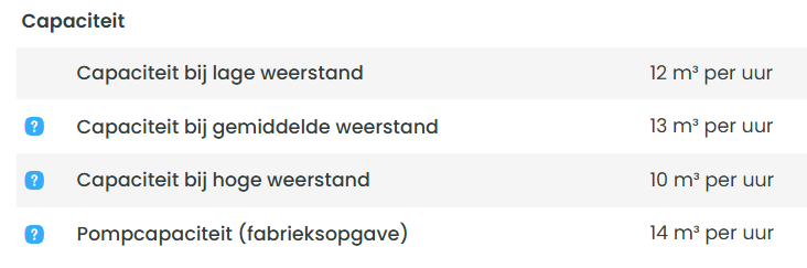

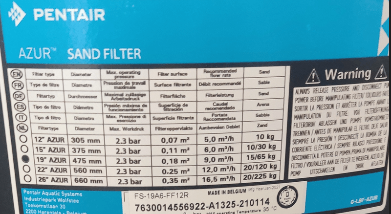

Ik heb nog een ander vraagje aan de (ZFP) Experts hier.
Ik heb dus deze set gekocht:
https://www.toppy.nl/prod...azur-filterset-9m3-u.html
9 m3/h
Hierbij is de verkeerder pomp geleverd, dit zou de:
Pentair Freeflo FFL-071 zwembadpomp 14m³ moeten zjin, maar ik heb de Pentair Freeflo FFL-051 zwembadpomp 13m³ ontvangen.
Nu zit deze sticker op het filtervat:
Afbeeldingslocatie: https://tweakers.net/i/pu2QiXz55O0pvKNHr8iWfNwf50A=/800x/filters:strip_exif()/f/image/dx8cEeSCJ6cq85R52ZBFbiDz.png?f=fotoalbum_large
De FFL-071 die ik straks geleverd krijg is dan toch veel te zwaar voor dit vat?
Afbeeldingslocatie: https://tweakers.net/i/y631cPJKJj5on6pxxr4IxDHd7hE=/fit-in/4000x4000/filters:no_upscale():strip_exif()/f/image/y5jncRoxZE6zXrFW7fdugh9m.png?f=user_large
Of maakt een zwaardere pomp niet zoveel uit voor een Zandfilter? Ik dacht altijd dat je dan kans krijgt op "kanaaltjes" waardoor de filtering drastisch afneemt?
Ik ga 58 kg van dit product gebruiken "Nature works Hi-Tech Filterglas" als filtermedium.
De installatie staat een meter of 8 van het zwembad af. Alles aangesloten met 50mm druk pvc.
Nou, ik het antwoord van Toppy:
Het staat niet goed op onze website. De Pentair FreeFlo FFL-051 zwembadpomp hoort bij de set die je hebt ontvangen te zitten. Dus het klopt wel zoals je deze in eerste instantie hebt ontvangen. Ik zal dit meteen ook aanpassen op onze website.
Stel je hebt een circuit met veel weerstand en afstanden die het water moet overbruggen dan is de Pentair FreeFlo FFL-071​ geen probleem, maar anders zou ik je adviseren gewoon de Pentair FreeFlo FFL-051 te gebruiken.
Ik heb een circuit met redelijk veel weerstand en pomp staat ongeveer 10 meter van het zwembad.
Op het maaiveld niveau.
Meerdere 90 graden bochten in het circuit.
Hiernaast gebruik ik ook een warmte pomp waar de waterflow ook weerstand zal ondervinden.
Met andere woorden, ik weet nu niet welke pomp het meest geschikt is voor het filtervat.
De Pentair FreeFlo FFL-051 of de Pentair FreeFlo FFL-071

Wij hebben in middels de tuin 'leeg' en zijn bezig met de laatste voorbereidingen voor de daadwerkelijke realisatie:
8x4x1.5, hoektrap en beach voor voorbereiding sonardek. (voorbereiding omdat ik het eest een seizoen aan wil kijken 10-15K voor een solardek tikt hard aan en aangezien we in de zomer opwekking van de zonnepanelen zat hebben... ja, veiligheid, minder troep in bad is een ding en het ziet er heel strak uit, maar toch)

Nou, hier is er wat voortgang gemaakt.. nu wachten op de rest van de werkzaamheden.
Dit was vanochtend, nadat ze gisteren rond de middag klaar waren met graven.
We zitten hier op oud weiland, rechts waar iets meer water staat heeft waarschijnlijk een sloot gelopen, daar hebben we ook nog wat resten van een houten beschoeiing gevonden. Gelukkig staat/ligt dat niet direct in de weg, dus de rest laten we maar gewoon zitten..
Afbeeldingslocatie: https://tweakers.net/i/VaWj4InNUtV4uxiS6U-bdvr2dyg=/x800/filters:strip_icc():strip_exif()/f/image/GPW0rALfD2zv2ss1J6RqgcAt.jpg?f=fotoalbum_large

Een vraag voor de glas gebruikers in de filter:
Na 6 jaar zou ik het filterzand willen vervangen door glas. Ik lees bij bv Toppy op de achterkant de instructies dat je 5 min een backwash moet doen. Als ik dat zou proberen, komt mijn waterniveau onder mijn skimmer te staan... Bij mijn zand deed ik max 1 minuut omdat ik anders veel te veel water verlies (houten octagonaal zwembad met doorsnede van 5m en 1m30 hoogte). Ik veronderstel dat de fabrikant het er op zet wegens een reden maar toch, wat is de ervaring van mensen hier?
  • jeeedeee
  • Laatst online: 14:59
Hier een filtervat gevuld met 125 kg glas, ik spoel totdat het spoelwater niet meer groen is. Dan kort nog even naspoelen(rinse). Meestal is dat niet meer dan 1 max 2 minuten spoelen. Dus ik denk dat je gewoon hetzelfde kan blijven doen als wat je nu al doet @Horla

Hoe ga je dat water afvoeren op de chape te leggen?
Ik vermoed dat het water nog wel wat zal blijven komen?
