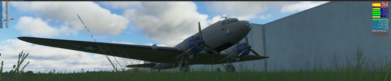

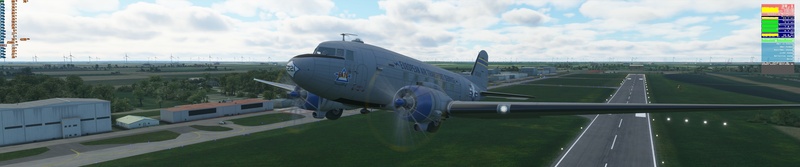

Mijn favorite freeware FSX addon is nu over gezet naar FS2020. De C47/DC3! Veel knoppen en gagues lijken te functioneren, maar er moet nog wel het een en het ander gebeuren. Beste port tot zo ver.
https://www.msfsaddons.org/aircraft/c47
Afbeeldingslocatie: https://tweakers.net/i/_qWs2KE6sgaCSic4FuK5IFDpZcE=/800x/filters:strip_icc():strip_exif()/f/image/3b2cYgbCWV7mGRJAQ5j7nrAD.jpg?f=fotoalbum_large
Afbeeldingslocatie: https://tweakers.net/i/ttcAB7qiSOHhtzXlW67m7UMTihk=/800x/filters:strip_icc():strip_exif()/f/image/bX5vxZX9l39gjLDaUndcrbCo.jpg?f=fotoalbum_large
