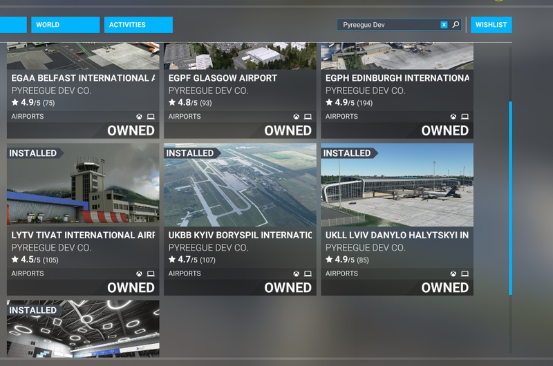

DutchOwnage schreef op zaterdag 25 februari 2023 @ 17:16:
Ga je geen spijt van krijgen. Pyreegue is echt van een ongekend niveau. Heb deze al, maar zat even te twijfelen of ik Kiev, Odessa en Lviv zou kopen. Maar vanwege de oorlog vindt er natuurlijk geen burgerluchtvaart plaats, dus nog niet gedaan. Heb Auckland, Wellington en Edmonton Canada gekocht.
heb op de screenshots afgaande, en o.a. ook deze comments, ook edinburgh aangeschaft, maar vind m net als die van flytampa voor copenhagen, toch echt gewoon tegenvallen. t ziet er van buiten goed uit, maar als je ook maar half denkt: laat ik eens door de slurf met die passagiers van gsxpro meelopen, en kijken of ik mijn route naar de car rental nog weet van vorige keer dat ik hier irl was.. dan kom je er achter dat ze wederom alleen de delen die door de ruiten zichtbaar zijn gemaakt hebben.. geen trappen om van 1hoog naar begane grond te komen, geen deuren naar trappen, slurven gaan dwars door muren heen.. 70% van de terminal is gewoon empty space, zonder vloer, plafond of muren, tot je bij een lounge komt die toevallig via een raam zichtbaar is..
laatste keer dat ik dus zoiets als dit op aanraden van anderen aanschaf ipv het eerst bij iemand anders eens helemaal te bekijken :) eigen schuld dikke, uh, gevoel van een kat in de zak? :D
  • lapino
  • Laatst online: 27-10 22:31
Goh, dat vind ik niet. We spelen een FLIGHT simulator, niet een airport simulator. Het is fijn te zien dat sommige devs daar veel aandacht aan besteden maar heeft ook impact op performance. Heb Edingburgh ook aangeschaft en is toch wel 100x beter dan de stock. Was teleurgesteld omdat ik vlak na aankoop in de marketplace, het maar flauw vond. Bleek dat ik MSFS eerst moest herstarten. Dag en nacht verschil.
Denk eraan om de andere 2 die in sales staan ook te kopen, maar moet toch eens filmpjes bekijken of die ook de moeite zijn.
  • DigitalExorcist
  • Laatst online: 28-10 13:43
DigitalExorcist
djbarney schreef op zondag 26 februari 2023 @ 23:00:
Het voordeel is dat je al die 'vulling' ook niet op hoeft te slaan op kostbare schijfruimte ;) ik zou bijv. wel een optie willen om vliegvelden gewoon naar 'default' te zetten in plaats van alle opsmuk; als de markeringen op de grond maar kloppen en de navigatiebakens op orde zijn is het al winst. Scheelt een bák aan schijfruimte en CPU-cycles die op andere manieren nuttig gebruikt kunnen worden.
[ Voor 3% gewijzigd door DigitalExorcist op 27-02-2023 08:11 ]
There are 10 kinds of people on the planet. Those who understand binary, and those who don't. | http://twitch.tv/jaapGoose || AMD Ryzen 5 3600, Asus RX 6650 XT OC-Edition, 16GB, MSI B450 Gaming X
  • DutchOwnage
  • Laatst online: 12:53
Heb 3rd party airports waarin er niet eens interieurs zijn verwerkt, dus vandaar dat ik zei dat Pyreegue echt van een ander level is. Is dus meer ten opzichte van andere devs.
Maar op EGPF van Pyreegue kan ik wel degelijk vanaf de slurf het hele vliegveld van binnen simuleren.
[ Voor 4% gewijzigd door DutchOwnage op 27-02-2023 09:00 ]

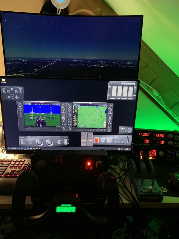

Even wat aan het testen met AirManager. Er komt nog een kleinere monitor voor de scenery (dit is m’n werk-scherm… die kan ik niet blijven gebruiken hiervoor).
Wel heel cool dit. En let niet op de rommel; dat ga ik komende week fixen als m’n nieuwe spul binnenkomt.
Wat een rommel zeg :+

appie35 schreef op maandag 27 februari 2023 @ 10:11:
Wist u dat:
Als je je je sim mega snel wilt latem opstarten je
Online fuctionalitieit in het settings menu moet uitzetten :+
Haha. Ja. Vanmiddag komen m'n nieuwe 32" scherm en videokaart... misschien is er nog budget voor wat tiewraps, dan kan ik het netjes maken ;)

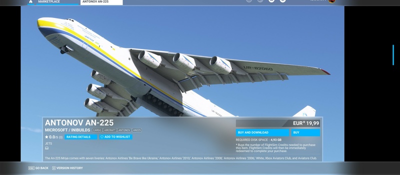

De Antonov 225 is uit op MP Afbeeldingslocatie: https://tweakers.net/i/GUeRCDYmSy4SJzpLhe6nEqzULfg=/800x/filters:strip_icc():strip_exif()/f/image/qtiNpWAVhmTR2J3QJjwNeEIT.jpg?f=fotoalbum_large
PC only de Xbox komt volgende week of zo pas

  • DutchOwnage
ravw schreef op maandag 27 februari 2023 @ 17:25:
De Antonov 225 is uit op MP [Afbeelding]
Als 't goed is pas met de final release van SU12, inclusief WASM( als 't allemaal goed gaat).
Ach, hij kan nog wel even wachten. Ben te druk met vliegveldjes verzamelen :o
En ik kijk zowiezo veel meer uit naar de ATR...

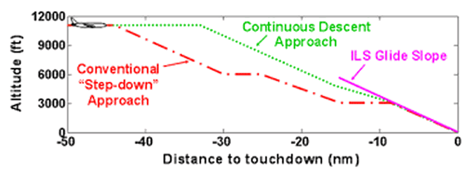

lapino schreef op maandag 27 februari 2023 @ 20:34:
Bedankt voor de info. Blijft toch altijd een gedoe om approaches te oefenen, of mis ik iets waarbij dit wél makkelijker aan te leren is?
ik heb me aan geleerd dit in tredes te doen .... dus zoals een trap naar beneden gaan.
Stepdown approach
Afbeeldingslocatie: https://tweakers.net/i/2eg06lWPihlLjThpWfqo7Ec2STM=/full-fit-in/4000x4000/filters:no_upscale():fill(white):strip_exif()/f/image/W13rb8UrKnsM1cnvyu98M9ok.png?f=user_large
Hier voorkom je dat je te hoog zit en dat je niet als een malle moet gaan dalen op het eind
Maar dat is iets wat je zelf moet ontdekken wat je fijn vind
Alleen bijde Fenix doe ik het wel zoals die in het groen staat.
Omdat je daar op je nav kunt zien als je VS instelt waar je uitkomt (hoogt die je ingeeft
dus dan kan je dus je VS mee bepalen.
Maar die Fenix zal voor jou wel de volgende stap moeten zijn wil je echt alles real doen. :-)
maar als je de FBW kan dromen is Fenix niet moeilijk maar alles werkt daar in wel

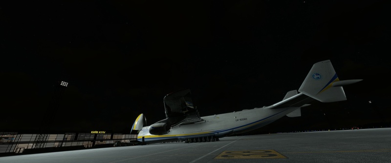

Zit effe op het grote MSFS forum te lezen :
Is schijnbaar al iemand bezig met een freeware hangar op UKKM waar de Antanov normaal stond.
Zou eigenlijk best wel eens willen weten hoevaak de AN-225 nu al "over de toonbank" is gegaan.

dierkx36 schreef op maandag 27 februari 2023 @ 21:54:
dat is dan wel leuk
Ach er zijn al aardig wat gekocht zo aan de live filmpjes te zien ...
moet alleen nog even een cursus russische ukraine er bij moeten nemen .. die knoppen staan natuurlijk allemaal in het russische ukraines
Afbeeldingslocatie: https://tweakers.net/i/HGXvNAwSGPVN-Jjv4h6ArM3Lwvo=/800x/filters:strip_icc():strip_exif()/f/image/qkRYvbQwlylref8eYhShWWI5.jpg?f=fotoalbum_large
Tip voor de mensen die hem gekocht hebben .. Zet die Bek / laad deur op snel , anders kan je een dag wachten voordat die open en weer dicht is :+
En een minpuntje is maar dat is aan Asbobo die pushback truck staat in de oprijd klep als die open staat

Poeh wat een mega verbetering is die RX6650XT kaart … heb ‘m nu op 1440p staan en bijna alles op Ultra en dat ding geeft geen krimp wat fps betreft. Heerlijk!!
Morgen komt als het goed is m’n Bravo throttle binnen. Hee benieuwd naar hoe dat vliegt.
Afbeeldingslocatie: https://tweakers.net/i/T1kEDT2YNCcks7ftDUPGX20tOqQ=/x800/filters:strip_icc():strip_exif()/f/image/5u5MrOe1kUNo3HbEG4oeTJVL.jpg?f=fotoalbum_large
Ik moet alleen m’n “instrumenten” nog iets lager hebben. Misschien de voet van de monitor afhalen….

lapino schreef op maandag 27 februari 2023 @ 07:16:
Niet mee eens. Dit is toch puur genieten, als je aan het wachten bent totdat iedereen aan boord is.
Aerosoft EBBR.
Afbeeldingslocatie: https://tweakers.net/i/OZGBrKWL0Ru4A-DjQ9aCWm03je4=/800x/filters:strip_exif()/f/image/KnAom3EzSfunEZFXMCEKQuIq.png?f=fotoalbum_large

Een goede vuistregel is dat je per 1000ft / 3nm nodig hebt. Tel daar nog 10nm bij op om te vertragen naar flaps up speed en je zit goed op je Initial Approach Fix (het begin van de approach). De meeste toestellen berekenen zelf een Top of descent (TOD). Deze kan je meestal op de vnav pagina of progress pagina zien in je FMS. Bij Airbus is het de performance page dacht ik.

Zo ook eens even kijken of het lukt met die tweede monitor ..
Gaat wel, maar niet prettig .
maar heb het even geprobeerd om een opstelling te maken
Dus nu eens kijken of ik die doos kan vervangen voor een monitor arm of zo iets dan kan die voorste wat meer naar achter en dan zal het wel goed zijn
des noods die grote tegen de muur aan
Afbeeldingslocatie: https://tweakers.net/i/Mabr9L1YFOXhT6ywDoyNbpp_QNI=/800x/filters:strip_icc():strip_exif()/f/image/4efonVMqILIeKDbJcQtsxfDY.jpg?f=fotoalbum_large
Ach we blijven bezig.

  • DigitalExorcist
DigitalExorcist
ravw schreef op dinsdag 28 februari 2023 @ 16:46:
Even aan de gebruikers van Air Manager als je hem koop , heb je hem dan gelijk voor alle versies zo als android / windows en linux of moet je die nog appart kopen ?
Want daar kan ik niets over vinden
En hoe koop je die windows versie ?
Van android gewoon in Google playstore
Liever gewoon een voor alle versies
Kopen voor Windows via de website, en de iOS/Android versies moet je in de respectievelijke winkels óók nog. Dure grap.. die laatste heb ik dan ook niet. Alleen de Windows versie.
Wel een steile leercurve met die panelen maar er is wel een goeie Discord. Én als je de DA62 panelen wil: die heb ik inmiddels 😳

  • ravw
  • Laatst online: 12:44
ravw
DigitalExorcist schreef op dinsdag 28 februari 2023 @ 21:35:
Hou er rekening mee dat er bijv wel een volledig FBW-compatible overhead Panel is maar er ook heel veel zelf geprogrammeerd kan (en soms moet!) worden. Ook zijn niet alle panelen gratis (ook niet na aankoop van AirManager….) maar er zijn wél weer goeie gratis bronnen zoals op GitHubet veel panelen. Het is vooral veel uitzoekwerk…
Ja ik had al gezien dat sommige payware zijn, maar dat zijn niet de kosten , zeker niet als je daar tegen over de echte hardwarematige zet.
Ach als je een beetje "real" cockpit kan bouwen voor een paar duizend euro zal het alleen maar mooi wezen.
Systeem:AMD Ryzen 7 9800X3D ,RTX 5080 OC,FURY 64 GB DDR5-6000,ASUS TUF Gaming B850M-PLUS WIFI, SAMSUNG 990 EVO Plus 4 TB
  • DigitalExorcist
DigitalExorcist
Was die voorste nou dat touchscreen? 🤪
  • ravw
ravw
DigitalExorcist schreef op dinsdag 28 februari 2023 @ 21:42:
ja goed gezien
ooit eens gekocht odmat ik toen veel meer met tablets en telefoon dingen deed , dus elke keer op me beeld met me vingers zat ... en dan afvragen waarom die niet iets doet ....
Daarom toen ook besloten om een TS te nemen .. dan werkt het dus .......... ook niet :D

  • DigitalExorcist
DigitalExorcist
Als het goed werkt kun je je grote scherm ook ‘normaal’ zetten en je touchscreen als overhead Panel er boven hangen, beetje schuin gekanteld als een écht overhead Panel 😜
  • ravw
ravw
DigitalExorcist schreef op dinsdag 28 februari 2023 @ 21:45:
Dat gaat het denk ik ook wel worden ... dan aan de muur vast maken , ik zit nog gewoon even te denken dan hoef ik niet de hele zooi te verbouwen.
Maar het is maar voor tijdelijk , wil echt wel een full cockpit gaan maken of kopen
Kan helaas geen bureau standaard ( arm vinden ) die het haalt om het scherm boven mijn 34 uit et krijgen dan zet ik hem gewoon vast op het bureau
