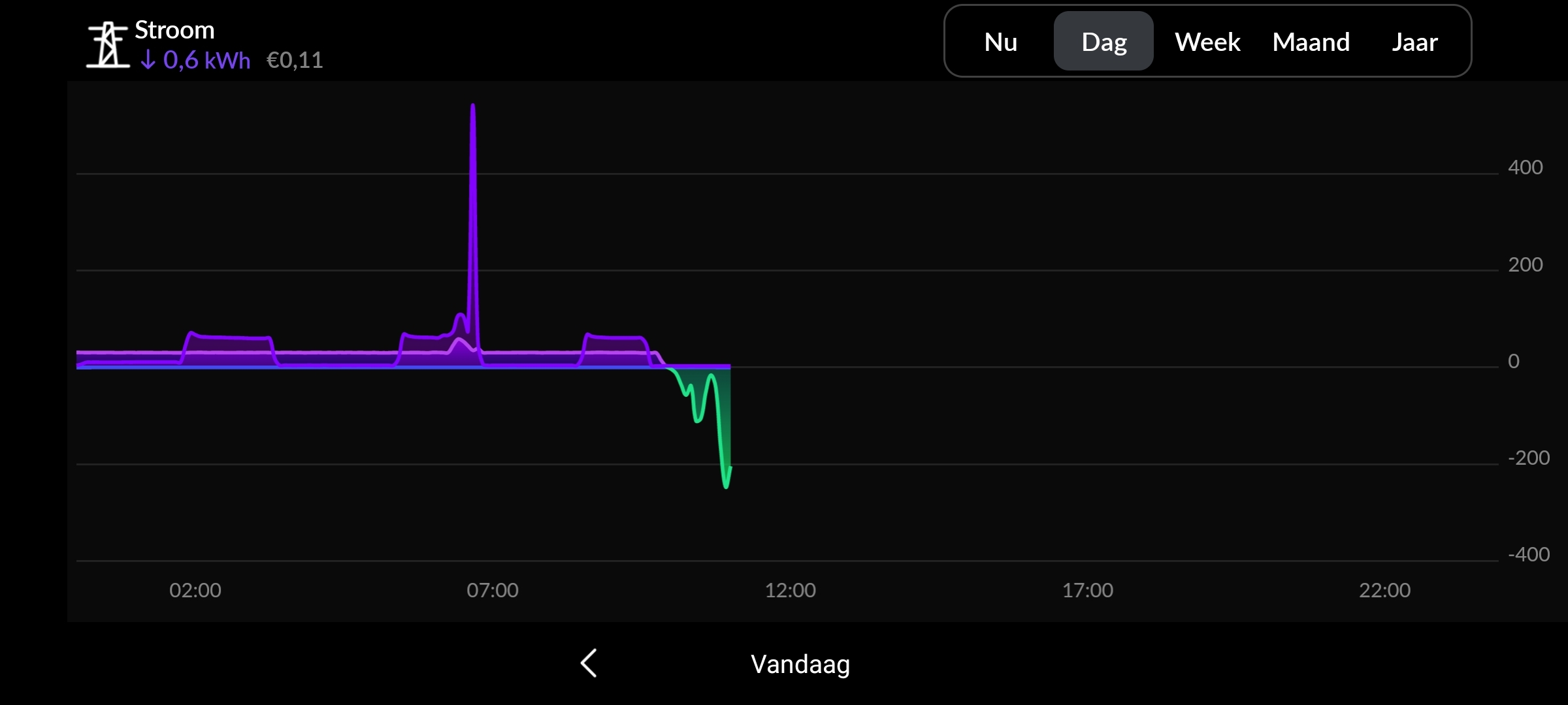

Een paar bitjes omgevallen denk ik.
Afbeeldingslocatie: https://tweakers.net/i/-EpfmtDncYruWqDW95iQzLc0lro=/x800/filters:strip_icc():strip_exif()/f/image/Jqh6HQC9zsDBYHw4oodKbQBA.jpg?f=fotoalbum_large
Ik vond hem te grappig om hier niet te delen.

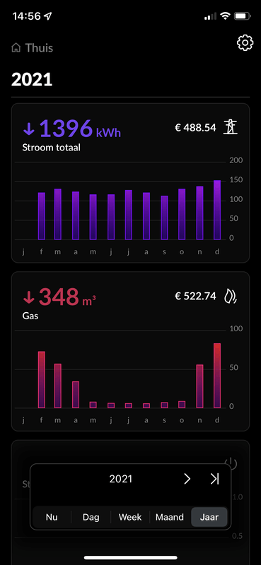

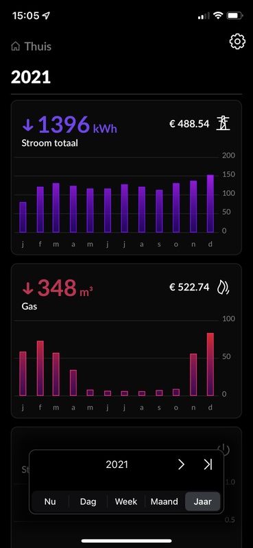

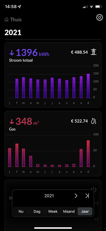

Mijn Januari 2020 data waren daarnet (14:38) zonder abonnement nog beschikbaar, in de grafieken.
Vervolgens dacht ik, laat ik Energy+ dan maar proberen om mijn data van afgelopen jaar veilig te stellen, vanuit de app (iOS), abonnement geactiveerd (14:40), betaling via Paypal. Direct bevestiging in de app, Energhy+ geactiveerd. (y)
Maar: daardoor is opeens mijn hele maand januari 2021 verdwenen. Juist door het activeren van Energy+.
Ik ben hier dus niet blij mee. ;( Kan ik mijn Energy+ nog ongedaan maken en mijn januari data terugkrijgen?
Obv deze ervaring is mijn advies aan iedereen voorlopig: activeer Energy+ nog niet, of maak voordat je Energy+ activeert in ieder geval zoveel mogelijk screenshots van je (jaar/maand/week/dag) data, met name de oudste maanden. Dan heb je tenminste nog iets.
Edit 3 (ma 10 jan): probleem lijkt opgelost door HomeWizard Energy. :)
Edit: wat het nog gekker maakt: mijn jaar was dus nog niet verstreken, de eerste registratiedag van mijn P1 meter was 13 jan 2021.
Edit2: er lijkt door het activeren van Energy+ een bug in de app te zitten mbt het ophalen van de data.
Wat getoond wordt in de app na terugspringen naar 2021 is niet consistent.
Zie screenshots hieronder na herhaald openen / sluiten app
1. Januari wordt helemaal niet getoond (gebeurt verreweg het meeste)
2. Januari wordt voor stroom getoond, voor gas niet (gebeurt regelmatig)
3. Januari wordt voor gas getoond, voor stroom niet (is me 2x gelukt)
4. Januari wordt voor stroom en gas getoond (is me 1x gelukt)
Daarbij valt op dat in geval 2. het totaal aantal kWh opeens hoger is, ook dat is dus niet consistent.
Verder zorgt zorgt switchen van periode of naar landscape mode gaan ervoor dat de grafiek ververst wordt, en dan verdwijnt januari dus gewoon weer.
Ik moet zeggen dat ik dit gedrag voor het activeren van Energy+ niet tegen ben gekomen.
Maar de data lijkt na activeren van Energy+ dus niet echt weg, maar niet goed getoond te worden.
Ik hoop dat iemand hier nog chocola van kan maken, ik iig niet. 8)7

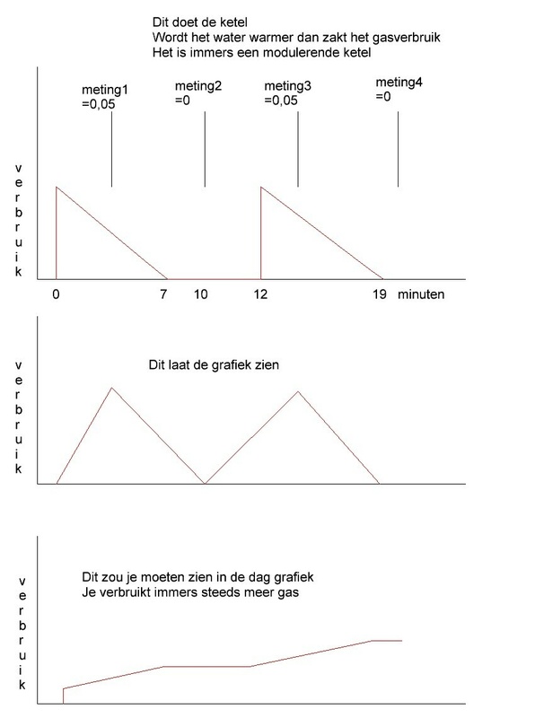

Sinds 5 januari ook de P1 meter in gebruik, gewoon voor de fun om te kijken wat mijn verbruik etc is.
Nu viel mij dit patroon op, wat ik vaker tegen kom in de dagen dat de P1 heeft geregistreerd.
Kan iemand mij dit helpen verklaren, of komt dit omdat er per 5 minuten geregistreerd wordt?
Dus dat de meter de nieuwe stand - de stand van 5 minuten daarvoor weergeeft en dat als verbruik registreert?
Ik moet hier wel bij vermelden dat ik op dit moment een probleem heb met de registratie van mijn gasmeter richting mijn leverancier, daar komt volgende week iemand voor (misschien wel een nieuwe meter, maar heb in november ook al een nieuwe gekregen omdat de verzendfrequentie slecht is, stroom wordt wel geregistreerd bij leverancier).
CV wordt op dit moment alleen gebruikt om water richting de 40 graden te verwarmen om te vloerverwarming te voeden, die staat ingesteld op 31/32 graden. Verbruik circa 7-8m3 per dag atm.

Dit lijkt erop dat je (reserve) tapwater verwarming telkens aangaat in de ketel.
  • merlin1201
  • Laatst online: 12:42
volgens mij is dit gewoon het pendelen van je CV,
lees je hier maar eens in.
Gas besparen door middel van CV tuning deel III
Dit is wat er hier gebeurt
Afbeeldingslocatie: https://tweakers.net/i/wJG3Eodlsc_9lUE3WXLJiOMB8CU=/800x/filters:strip_exif()/f/image/Fty2zT61flziWOTyM3fw3HGp.png?f=fotoalbum_large
Je ziet waar de temperatuur bereikt is en het pendelen begint.
Hier is dat niet te voorkomen omdat mijn intergas 36 te zwaar is voor mijn huishouden, ik had beter een kleinere kunnen kiezen maar toen was ik onwetend en wilde per se een flinke voor mijn regendouche.
Ik heb de CV inmiddels wat getuned zoals in die link uitgelegd, maar door bijverwarmer met een airco wat veel goedkoper is blijft het pendelen, en dat is de keuze.

Meter doet het prima, je CV-ketel en afgiftesysteem kunnen wel wat afstelling gebruiken denk ik zo.

Bedankt voor jullie input! Dan ga ik het in die richting zoeken! Ik heb een Avanta 35c (CW5) hangen om 2 regendouches tegelijkertijd van warm water te voor zien, bewuste keuze geweest. Ik ga nog eens kijken of ik dit wat kan downtunen (warm tapwater wordt nauwelijks gebruikt, heb daarvoor een Quooker in de keuken vanwege de afstand).
  • merlin1201
BlackthunderAwf schreef op maandag 10 januari 2022 @ 16:22:
@RobAkm @merlin1201 @Gramser
Zo te lezen hetzelfde euvel, kijk idd eens of je het vermogen en de pompsnelheid van de CV kunt verlagen want daarmee beïnvloed je niet het tapwater die je overigens niet in een eco stand moet zetten want dan blijft idd het tapwater op temperatuur.
Als voorbeeld mijn CV vermogen terug gebracht naar 30% pompsnelheid 40%. de temperatuur had je al in orde op 40 graden

  • RobAkm
  • Laatst online: 12-08-2022
Van die gasgrafiek kon ik ook geen kaas maken [2] en heb een loggende temperatuurmeter van Ali [1] aan een cv-plaat gehangen en deze logt de watertemperatuur wat mij beter het verloop van de ketel laat zien dan de gasgrafiek van de P1.
CV-plaat wordt warmer en dus staat de cv-ketel aan en als de temperatuur van de plaat weer zakt wil zeggen dat de ketel weer uit is.
Voor mij is de gasgrafiek niet echt bruikbaar, oa door die 5 minuten pol, en gebruik alleen de uitlezing van het totaal gebruikte gas per dag/maand en jaarafrekening als de nuts daar om vraagt.
Als ik mijn temperatuurgrafiek over de gasgrafiek heen leg klopt 4ea wel, maar de P1 gasgrafiek is in dat opzicht onduidelijk.
[2] P1 kijkt naar wat de meterstand iedere 5 minuten is en maakt daar het verbruik van.
Stel je meter staat op 10.000 m^3 en 5 minuten erna op 10.003 m^3 dan heb je 3 m^3 verbruikt.
Maar stel dat na 5 minuten nog steeds de meter op ~10.003 m^3 staat dan geeft de P1 0 m^3 verbruikt weer.
Na weer 5 minuten ziet de P1 10.004 m^3 staan, dan heb je weer 1 m^3 verbruikt.
Gevolg is dat je pieken en dalen ziet en dat je denkt dat je ketel aan het pendelen is, maar eigenlijk is dat helemaal niet waar....de ketel kan best branden maar op een heel laag (warmhoud) pikje en dus weinig gas verbruikt.
Eigenlijk zou de grafiek opbouwend moeten zijn over (bv) 24 uur om een mooie lijn weer te geven en niet telkens twee van elkaar afgetrokken waarden weergeven en alleen die ene 5 minuten meting weergeven.
Dat zou ik als meet- en regeltechnicus automatisering tenminste doen.
Anders is het met de elektra grafiek, maar dat komt omdat de meterstand 1x per seconden aan de grafiek wordt toegevoegd waardoor je een mooie lijn krijgt en geen pieken en dalen van 5 minuten.
PS, cv, houtkachel en airco is sowieso een slechte combinatie....

RobAkm schreef op dinsdag 11 januari 2022 @ 00:37:
Als de ene aan het opwarmen is wordt de ander uitgeschakeld of gaat zelfs koelen en gaan elkaar dus tegenwerken want alle hebben een hysterese.
[1] https://nl.aliexpress.com...0910097430015162898_2&s=p
Vergeet niet dat de slimme meter tot op 0,001 kuub meet. En wij deze ook in de app tonen. Waarschijnlijk als je kijkt tussen je pieken en dalen zit daar meer dan 0,005 tussen, dat zijn 5 ‘treden’ tot 0, wat betekend dat mogelijk je ketel pendelt. Jouw voorbeeld zou enkel opgaan als je de ene 5 minuten 1 hebt, de ander 0 en dan weer 1. Omdat je dan inderdaad een zaagtand grafiek krijgt. Het is niet onmogelijk, maar wel onwaarschijnlijk met een resolutie van 0.001 kuub.

  • RobAkm
HomeWizard_NL schreef op dinsdag 11 januari 2022 @ 07:32:[...] Vergeet niet dat de slimme meter tot op 0,001 kuub meet. En wij deze ook in de app tonen. Waarschijnlijk als je kijkt tussen je pieken en dalen zit daar meer dan 0,005 tussen, dat zijn 5 ‘treden’ tot 0, wat betekend dat mogelijk je ketel pendelt. Jouw voorbeeld zou enkel opgaan als je de ene 5 minuten 1 hebt, de ander 0 en dan weer 1. Omdat je dan inderdaad een zaagtand grafiek krijgt. Het is niet onmogelijk, maar wel onwaarschijnlijk met een resolutie van 0.001 kuub.
Het is ook een zaagtand, alleen geen 1 en 0.
De ketel pendelt niet maar moduleert, de jaarlijkse gaswachtcontrole bevestigd dit en ziet geen enkel pendelgedag van de ketel.

Als er echt gebeurd wat er op het plaatje staat dan moet meting 2 niet 0,00 zijn, maar 0,02 ofzoiets. Meting 4 zou ook iets van 0,05 moeten zijn.

Ik zal nogmaals proberen uit te leggen wat de P1 doet, deze polt iedere 5 minuten.
meting 1 waarde gasmeter na 5 minuten = 10.000
Meting 2 waarde gasmeter na 10 minuten = 10.005 - verbruik 0.005
Meting 3 waarde gasmeter na 15 minuten = 10.005 - verbruik 0.000
Meting 4 waarde gasmeter na 20 minuten = 10.005 - verbruik 0.000
Meting 5 waarde gasmeter na 25 minuten = 10.008 - verbruik 0.003
Meting 6 waarde gasmeter na 30 minuten = 10.009 - verbruik 0.001
Meting 7 waarde gasmeter na 35 minuten = 10.009 - verbruik 0.000
Staat mijn ketel te pendelen, NEE hij warmt het water gevaceerd op (modulatie) alleen ziet de P1 dat niet (gasmeterstand geeft dat niet weer).
Als de cv aangaat is het water bv 30 graden en gaat dat met een hoge vlam opwarmen naar 40 graden, echter zal de vlam steeds lager worden naarmate het water de 40 graden bereikt en daarna gaat de ketel uit en het hele proces herhaalt zich tot de thermostaat zegt (bv) nachtstand 15 graden ipv 21 graden overdag.
@dunklefaser De pol van de P1 is iedere 5 minuten, dus de pol is 12x per uur.
De (slimme Honeywell Chronotherm) thermostaat zegt gewoon tegen de ketel aan/uit, de ketel regelt het gas - hogere/lagere vlam.
Dit is een douche beurt, die duurt langer en dus zal de "piek" ook langer zijn, er zijn immers ~20 minuten voorbij gegaan = 5 metingen.
Alleen heb ik de douche niet om 14.10 uit gezet maar om ~14 uur, het eigenlijke aantal metingen is dus maar 4.

  • JeroenE
RobAkm schreef op dinsdag 11 januari 2022 @ 15:28:
@JeroenE
Dat snap ik. In jouw eerste plaatje/grafiek laat je zien dat er tussen meting 3 en meting 4 wel verbruik is. Dus kan het niet zo zijn dat meting 4 dezelfde waarde geeft als meting 3. Sterker nog, het verbruik tussen meting 3 en meting 4 is ongeveer zo groot als tussen meting 2 en meting 3, kijk maar naar de oppervlakte. Dus zou ook bij meting 4 het verbruik 0,05 moeten zijn en niet 0,00.
Lang verhaal kort: de grafiek die je hebt getekend klopt niet bij je verhaal.

@HomeWizard_NL het viel mij op dat als ik vanuit landscape modus een screenshot wil maken (dus vanuit de app), alleen de assen en de zwarte achtergrond worden getoond - maar níet de grafiek erin. Daar gaat volgens mij iets mis.
iOS 15.2 op iPhone12mini.
  • chippie777
@Gramser bij mij gaat het wel goed op iPhone 12 mini iOS 15.2
  • Gramser
  • Registratie: Juli 2020
  • Laatst online: 21:18
Hee.. nog ff kijken. Misschien heb ik een update van de app gemist.
Edit: verrek, bij mij gaat het nu ook goed… nu heb ik gisteren pa ge-update naar 15.2. En zat het daarvoor niet goed.
Loos alarm mensen, niets aan de hand hier!
