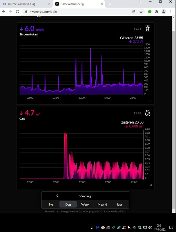

@HomeWizard_NL Volgens mij klopt er iets niet met de tijd in het window programma.....die loopt een uur achter.
Het is nu volgens mijn klokken 0:50 en het programma geeft 23:50 weer.
Ook vandaag en gisteren is niet goed....vandaag zou maandag moeten zijn en het programma geeft gisteren aan.

Hoi Rob,
De web interface ''ververst'' niet automatisch. Zodra je de pagina ververst wordt vandaag ook echt ''vandaag'' je kijkt nu in principe naar de pagina van gister.

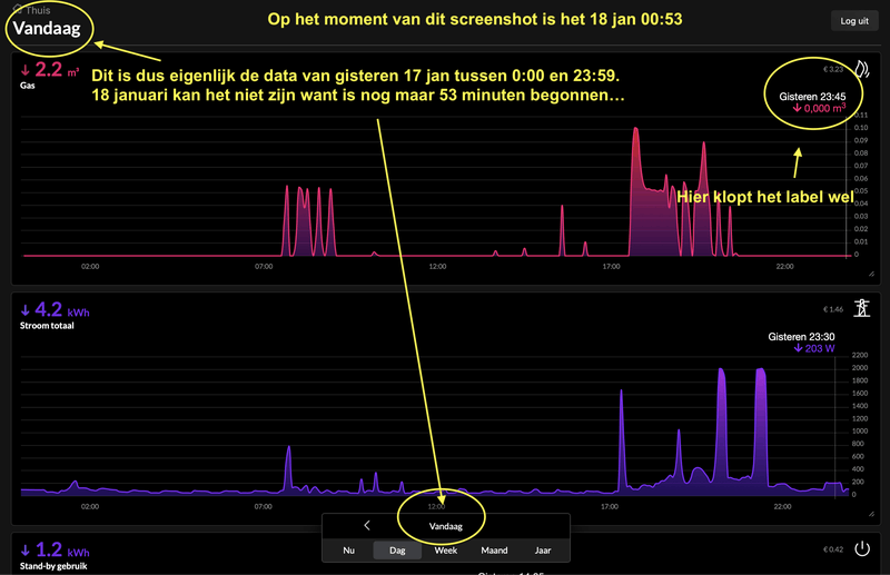

  • Cap
Cap
RobAkm schreef op maandag 17 januari 2022 @ 14:30:
Als je een telegram opvraagt iedere 5 minuten is de elektra actueel en de gas loopt achter omdat deze minder wordt doorgegeven.....andersom beslist niet wat nu wel het geval is.
Maar die 5 of 10 minuten zal me een (Hema) worst zijn, dat uur om middernacht zit me hoger.
Ik heb hier precies hetzelfde probleem als jij. Het is nu net 40 minuten18 januari geworden maar in de webinterface is "vandaag" nog 17 januari. Hover je over de grafiek dan zijn de data wel gelabeld als "gisteren". "Nu" is volgens de grafiek 23:40 en dus niet zoals werkelijk 00:40.
Verversen lost het niet op. Ik heb zelfs opnieuw ingelogd in een hele andere browser, maakt niets uit. Het zit niet in de data die de meter doorgeeft want de api data en telegram zijn gewoon actueel: gas timestamp "220118004007"
[ Voor 4% gewijzigd door Cap op 18-01-2022 00:51 ]
  • RobAkm
  • Laatst online: 12-08-2022
Ik wacht even tot na 1 uur om te zien wat ik dan krijg omdat ik duidelijk wil zien of de grafiek dan wel weer juist aangeeft, voorlopig is vandaag (dinsdag) bij mij ook nog steeds gisteren (maandag).
[ Voor 5% gewijzigd door RobAkm op 18-01-2022 00:54 ]
  • Cap
Cap
Nu vanaf dinsdag 01:00 klopt het weer wel. Inderdaad dus een uur lang een dagovergangsprobleem. :)
dinsdag 18 jan 00:53, gisteren wordt getoond onder de "vandaag" pagina:
Afbeeldingslocatie: https://tweakers.net/i/HzIDIFf0t2Ond4Dwwe0-0aKca7k=/800x/filters:strip_exif()/f/image/KuZpHIudq9UUIYDgf1z7x1O3.png?f=fotoalbum_large
dinsdag 18 jan 01:00, nu is het opeens correct:
Afbeeldingslocatie: https://tweakers.net/i/DiXceS6cytp-09eb-YHoRed8vaI=/800x/filters:strip_exif()/f/image/pATjHwVmE5NHOIHFH5NnsXKs.png?f=fotoalbum_large
[ Voor 121% gewijzigd door Cap op 18-01-2022 01:05 ]

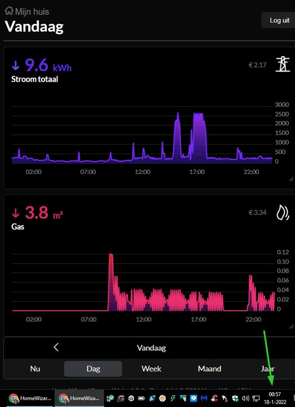

  • RobAkm
@HomeWizard_NL het programma heeft een stop van een uur tussen 00:00 en 01:00, het geeft dan geen huidige waarden weer, maar blijft op gisteren hangen.
Afbeeldingslocatie: https://tweakers.net/i/I-yXAP0AHOKDwEX0c4wjEzTVoKU=/x800/filters:strip_icc():strip_exif()/f/image/ed8j347qIQSu4GKQkY7blgP6.jpg?f=fotoalbum_large

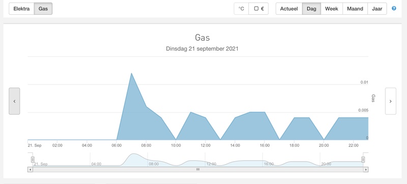

kok36935 schreef op donderdag 20 januari 2022 @ 20:42:
Ik zie bij jullie vaak zaagtand grafieken bij het gasverbruik. De grafiek bij mij is meer een blokgrafiek. Wie kan mij vertellen waar dit aan ligt?[Afbeelding]
Hoe oud is je gasketel? merk, model?
  • kok36935
  • Laatst online: 18:26
kok36935
Zwolle, Overijssel
Ketel is 23 jaar oud, Nefit
Men moet hooien als de zon schijnt. 19 panelen a 260 WP = 4940 WP
  • Kroonkurk
  • Registratie: December 2015
  • Laatst online: 20:45
Die met zo'n ingebouwde boiler ?
Blij dat ik die jaren geleden al heb vervangen voor een Intergas.
Heeft mij veel gas bespaard.
Die ingebouwde boiler op temperatuur houden "vreet" gas.
Jouw blokgrafiek komt door de meter uitlezing van 1 keer per uur i.p.v. van 5 minuten.
