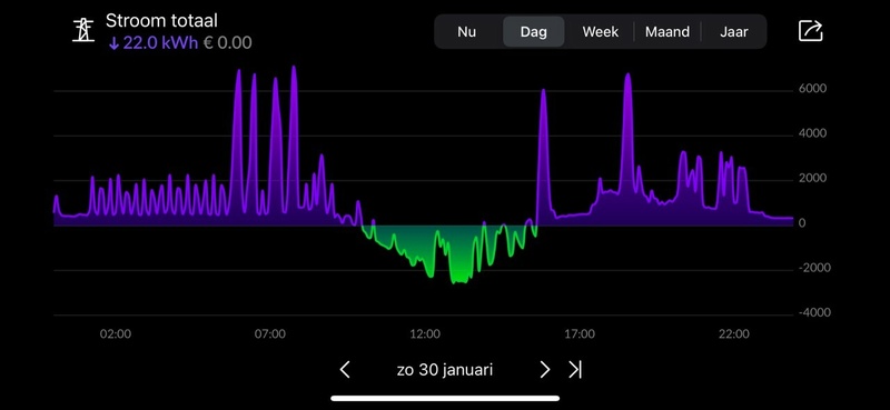

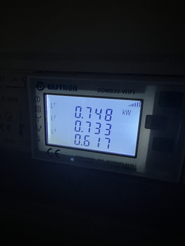

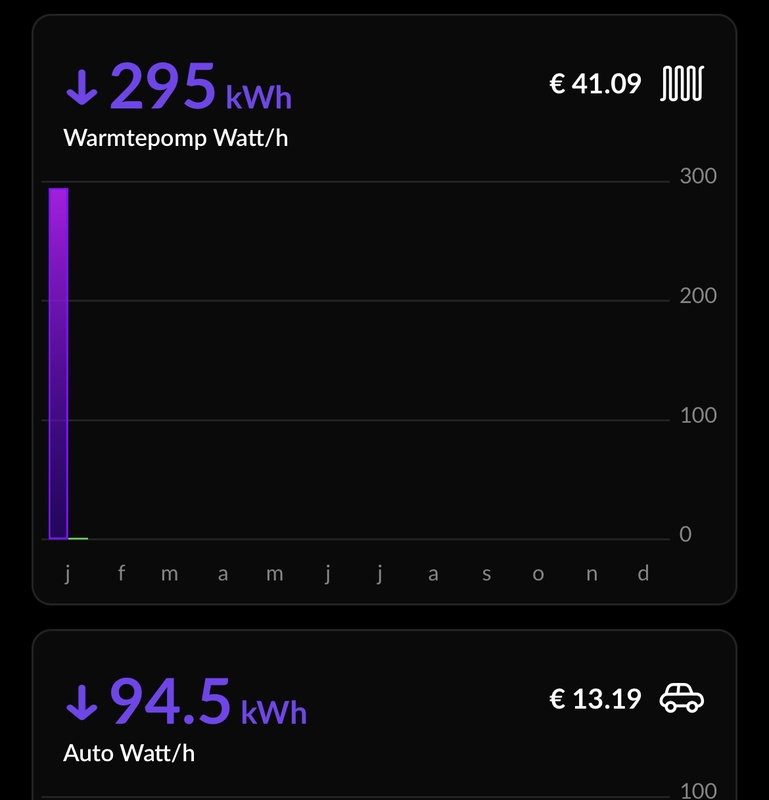

Ik heb sinds kort de HomeWizard Wi-Fi kWh meter 3-fase. Deze heb ik aangesloten op mijn warmtepomp. In de app wordt de meterstand goed aangegeven, zie foto 1 (295 kWh). Op de meter zelf wordt volgens mij maar het totaal van 1 fase aangegeven (zie foto 1: 95,09 kWh). Is de meter kapot, of wat gaat hier verkeerd? De drie fase worden wel door de meter gelezen (zie foto)
Dank voor de reacties
Groet, Remco

Voor de P1 meter heb je Energy+ nodig om de 3 fasen uit te lezen in de eigen app. Heb zelf enkel de 1-fase kWh meter, dus die is sowieso volledig zichtbaar. Omdat ik het wel handig vind om de data langer te bewaren heb ik voor die €0,99 per maand, Energy+ afgenomen en dan zie je netjes alle drie de fasen met de P1.

BiG-GuY schreef op woensdag 26 januari 2022 @ 16:55:
Dank voor je reactie! Ik heb ook Energy+. Op de app zie je wel de juiste informatie (foto 1), maar op de kWh meter zie je enkel het totaal van 1 fase. Ik heb ook een degelijke meter op de laadpaal zitten, en daar gaat het wel goed. Ligt dus aan de kWh meter.

@remc1979 . Meter werkt correct. Je moet de twee regels samen lezen. Dus je meter toont wel degelijk 295,05. Wat dus overeen komt met die 295 die je in de app zelf ziet 👍

Leffunk schreef op woensdag 26 januari 2022 @ 18:53:
Haha, oei dat is best dom van me. Dank je wel!!
