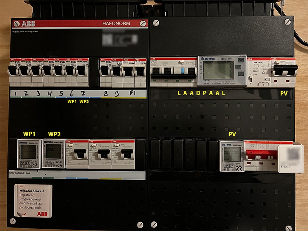

emmerx schreef op dinsdag 21 december 2021 @ 15:45:
1 kWh-meter op groep 6 en 7 onder L, naast aardlek
1 kWh-meter bij de EV groep onder R naast Hoofdschakelaar
1 kWh-meter bij de PV groep boven R
De HomeWizard 1f wifi kWh-meter is dubbel DIN, dus past prima.
Vriend van me was op bezoek vanavond, die is wat handiger met electra...
Afbeeldingslocatie: https://tweakers.net/i/Oy573V3GyiWkPWkWHAvRyarbRkU=/full-fit-in/4920x3264/filters:max_bytes(3145728):no_upscale():strip_icc():fill(white):strip_exif()/f/image/M4TlAlQNJCnF7B9I4eoPtlAi.jpg?f=user_large
Volgens hem konden de WP groepen (6 en 7) niet samengevoegd worden op één kHh meter (ik zeg het vast verkeerd maar de schakelaar krijgt z'n stroom van de rails en heeft daarom dus geen in én out).
3 fase meter nog niet aangesloten omdat er nog geen EV is ;)

duderuud schreef op vrijdag 31 december 2021 @ 00:25:
Je linkerkast is waarschijnlijk een busboard systeem en je rechterkast is een gewone uitbreidingskast.

Eens, en zelfde met een kwh meter op de warmtepomp. Zou mooi zijn als ik in een grafiek mijn verbruik van de hoofdaansluiting (P1) zou kunnen zien met het verbruik van de warmtepomp (kwh meter) ervan afgetrokken.
Ik begrijp van HomeWizard dat dit niet mogelijk is. Is er iemand die dit met een script heeft opgelost?
