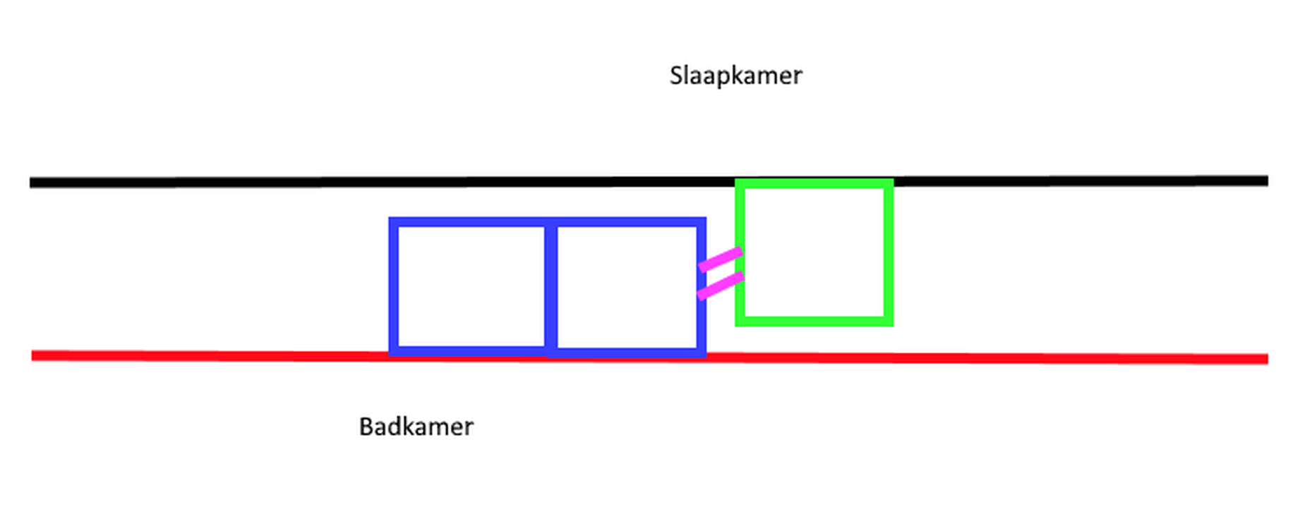

Ik ben plannen aan het maken om een kleine aanpassing aan de indeling van mijn huis te maken:
Afbeeldingslocatie: https://tweakers.net/i/G9O0mZfSHw8jnGuc6nBPui11Qng=/full-fit-in/4000x4000/filters:no_upscale():fill(white):strip_exif()/f/image/5kVltnSrEy7OrosLw6FOh3wT.png?f=user_large
Mijn huidige bergruimte/garage is aan de kleine kant, en mijn woonkamer heeft een onlogische hoek. Het plan is dus om een nieuwe muur te plaatsen(rode muur) en dan vanuit de bergruimte een nieuwe deur(ook rood) te maken, zodat er een extra berghok ontstaat. Ondanks dat de huidige berging volledig geïsoleerd is blijft dit een koude ruimte.
Nu heb ik de volgende 2 vragen:
Het plan is om de rode muur uit te voeren in cellenbetonblokken. maar ik vraag me af of ik deze dan nog extra moet isoleren?
Ik heb geen idee welk soort kozijn/deur ik het beste kan gebruiken, ik neem aan dat een standaard stalen kozijn + Opdek deur niet voldoende isolatie bied. Welke kan ik het beste toepassen?

BrammeS schreef op maandag 4 januari 2021 @ 11:22:
Ik zou die muur inderdaad isoleren. Dat kan ook aan de binnenzijde van de berging, maar je moet even berekenen waar je dauwpunt komt te liggen om te bepalen of je isoleert aan de schuurzijde of aan de woningzijde. Ook voor geluid is gunstig om te isoleren, is misschien richting je woonkamer wel prettig..
Daarbij zou ik voor een houten kozijn met houten deur gaan. Minder koudeoverdracht op die manier. Wat ik me afvraag is of de wand tussen je schuur en woonkamer een dragende wand is. Op tekening lijkt de wand zo dik voor een niet-dragende wand.
SChuifdeur naar nieuwe berghok niet een idee?
Je verliest best veel ruimte met draaideuren vlak bij elkaar :)
Ik ben niet zo'n fan van cellen beton, het isoleert slecht. ik zou metalstud nemen met wediplaat/qboard. en glaswol als isolatie middel.
Ik zou die 1,5m niet bij de berging voegen... een "verborgen" deur bij de te plaatsen wand en er bruikbare (werk/opslag/hobby) ruimte ervan maken kan ook. of doe een verplaatsbare wand ..opties genoeg.
Wat een berg deuren op die paar m2, en dan wil je er nog 1 toevoegen 8)7 LOL :+
ps jou huis doe wat je wilt natuurlijk
Waarom niet een dubbele kastenwand, een voor de berging en een voor de woonkamer
Ik zou oppassen met het doorbreken van de muur. Doorgaans is deze muur op BG en EV (en in de fundering) als stabilisatiewand aanwezig om stijfheid in de constructie van het blok (of huis) te krijgen, om geen domino te gaan spelen met de muren. Bij mijn oplevering werd duidelijk gezegd dat je met iedere binnenmuur mocht klooien behalve met die twee.

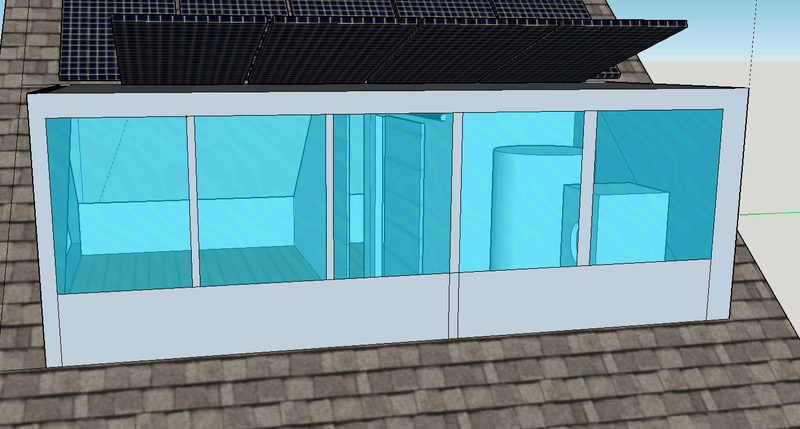

Na (bijna!) een jaar in onze nieuwe woning; en fulltime (ik) thuiswerken en waar ik dit minimaal 3 dagen blijf doen, gaan we toch maar eens aan de slag en de zolder aanpakken.
De eerste stap is het plaatsen van een dakkapel. De eerste aannemer heeft contact opgenomen, nog wat extra vragen gesteld en gaat in ieder geval een indicatie offerte opgeven. Dat laat ik maar doen ;-)
Het afwerken ga ik verder zelf doen. Voor het idee:
Afbeeldingslocatie: https://tweakers.net/i/paXkeyAPMHMp4K-IICis4h80ags=/800x/filters:strip_exif()/f/image/75Jg2QSHMbr0b0f9JUNE6FP1.png?f=fotoalbum_large
Muur-tot-muur: 510cm
Knieschot-knieschot: 700cm
Dankzij de de 40cm buitenmuur + 15/5/15 spouwmuur hebben we een mogelijkheid een dakkapel van 500cm te plaatsen; haaks op de buitenmuur & 30cm naar binnen buurzijde. Aannemer gaf wel aan dat dit wellicht 10cm minder kan zijn; afhankelijk van de manier van montage overstek etc etc. Dat is dan zo. Die laatste 10cm gaat het niet om hangen uiteraard.
Na montage dakkapel trek ik gelijk een vliering op 240cm plafond hoogte en om de draag-balkdikte te 'minimaliseren' wil ik een tussenwand gebruiken als draagmuur (10cm gipsblokken of houtskelet?). Deze komt dan op 200cm te staan; betekend dus balken van 210cm + 310cm (63x160). OSB plaat als afwerking, heb ik een mooie vliering van ongeveer 105-110cm. Prima voor de koffers en 'gooi over 10 jaar maar weg rotzooi'
De schedingswand ga ik voorzien van schuifdeuren (het gaat de masterslaapkamer worden, 7x3m vloer opp) en links acherin de hoek het washok; bereikbaar via slaapkamer - wat praktischer is qua ruimte efficientie. Ook komt daar de 400 liter hygienevat te staan.
Afbeeldingslocatie: https://tweakers.net/i/HNO8PzaVZa5a_ixqYlqXKGSx0dE=/800x/filters:strip_exif()/f/image/BISRGz5NCj4VnLQr0PnwA1rN.png?f=fotoalbum_large
Tevens overweeg ik om de vloer te voorzien van vloerverwarming; maar ik zie er echt tegenop om dit (1) zelf te doen (2) te laten doen ivm de eventuele mega stofwerking. Andere kant : nu ik toch bezig ben ... kleine moeite. Nog even overpeinzen & prijs opvragen.
Het is nu nog wel even wachten op offertes voor ik echt aan de slag kan; maar misschien dat jullie nog tips/ideeen hebben!
12,85kWp - ZB 7,5m2/400l - 5kW Pana H WP (CV&SWW) - 13,8kWh accu

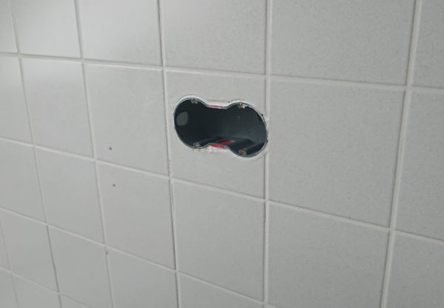

Graag wil ik jullie advies vragen.
Boven m'n voordeur heb ik onderstaand rooster. Hierdoor komt momenteel een aardig beetje kou naar binnen.
Het is momenteel zo'n 8 graden rondom de deur en als gevolg daarvan is de rest van de gang ook zo'n 14 graden. Ik verwacht dus als ik de kou boven de deur hier kan stoppen, dit de warmte in de woning ten goede zal komen.
Kan ik dit zomaar afdichten al dan niet tijdelijk en zo ja, hoe kan ik dit het beste aanpakken?
Zelf zat ik te denken om een PIR plaat erin te plaatsen en deze vervolgens met een 4mm multiplex weg te werken.

Crazy- schreef op maandag 4 januari 2021 @ 16:59:
mooie post !
Stof bende word het zoiezo of je dat zelf of door anderen laat doen, of je nu schuurt, beton freesmachine doet .. goeie stofafzuiging helpt wel enorm ..
ik heb op mijn raam nu warmte werende folie (dubbelglas) geplakt .. scheelt me bakken met hitte in de zomer, samen met 14-16cm glaswol dak isolatie trouwens. ik heb alleen een simpele ventilator en beetje bijverwarming momenteel nodig .. voor isolatie/folie was het -10 en +45 graden (gevoelsmatig) nu is het 18 tot 25 graden .. zonder al te veel moeite ..
ps de verwarming op zolder is jaar geleden afgekoppeld en verwijderd .. en is nu nada
Zolang de vloer "glad" is .. zou ik eerlijk gezegd wachten met airco/vloerverwarming ... of zorgen dat je in de rest van het huis nog ervan kan genieten :) als je terug leest/zoekt (in dit topic) op mijn naam heb ik wat foto's van mijn zolder en de zware 70kg beton vlak machine .. DM me mocht je meer info willen
Tja vanalles

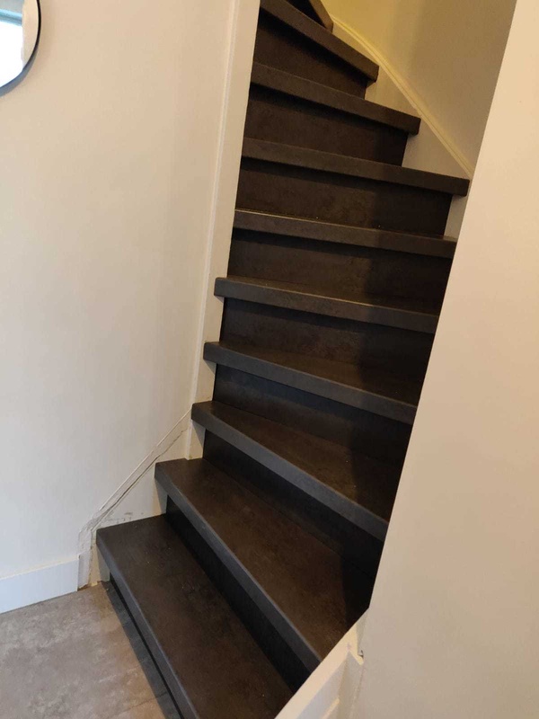

  • Nemean
  • Laatst online: 13:58
Nemean
3:16

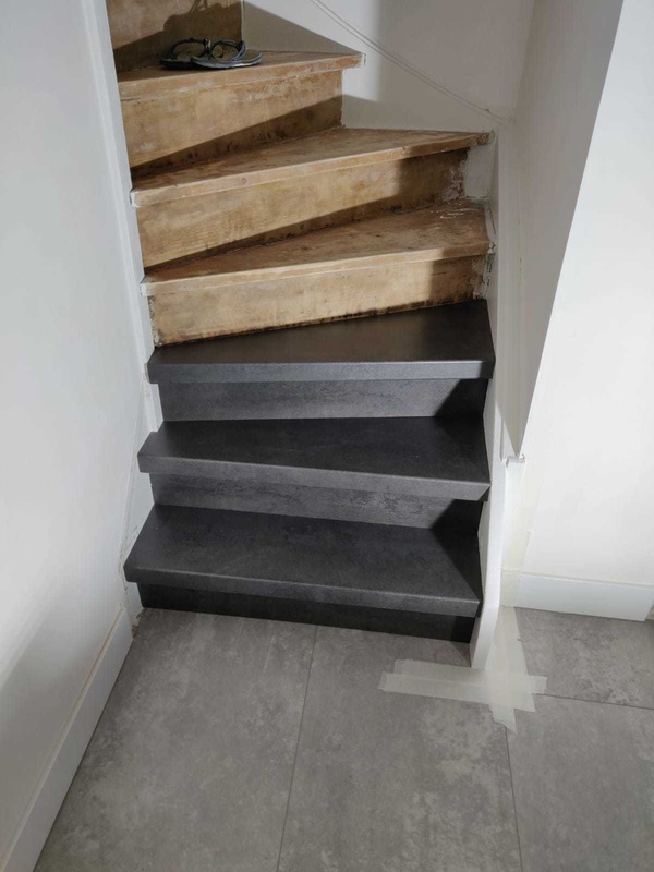

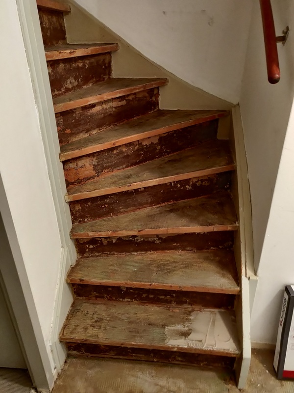

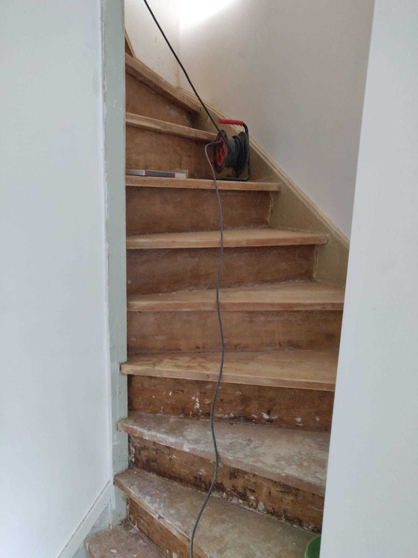

cooper87 schreef op maandag 4 januari 2021 @ 13:10:
Thanks! Ik zie Altec staan op de draaiknop (was erg lastig te zien; zie het nu pas); maar kan helaas geen bijbehorende knop vinden.
Voldoet deze niet? https://www.rvsland.nl/draaiknop-37mm.
Vorig jaar onze woning gekocht en één van onze wensen was toch wel renovatie treden over de trap. De gehele trap zat onder de lijmresten van tapijt, na veel schuren, diverse middelen en met een verfbrander alles er uiteindelijk afgekregen. We hadden vervolgens de trap afgeplakt zodat de stucadoors aan de slag konden. Maar die hadden alles weg getrapt zodat ik vervolgens alles weer opnieuw kon gaan doen. :/
Na overname woning:
Afbeeldingslocatie: https://tweakers.net/i/gbMRrafbiKkNF3rCfIeTkdx0v8s=/x800/filters:strip_icc():strip_exif()/f/image/YPWSOlJFvavX5KhFSbeKqsxM.jpg?f=fotoalbum_large
Na het schuren en schoonmaken door de stucadoors
Afbeeldingslocatie: https://tweakers.net/i/4szgBQer0mvg3aq-ET2DNu6NwVo=/x800/filters:strip_icc():strip_exif()/f/image/PReoSkATqy0yGmr5ly8hQcD4.jpg?f=fotoalbum_large
Tijdens:
Afbeeldingslocatie: https://tweakers.net/i/ma7OH_HJZuLKtUX6U5JGUcHOT44=/x800/filters:strip_icc():strip_exif()/f/image/xG4XFJjJQPWO2x9cDimEHeGQ.jpg?f=fotoalbum_large
Na:
Afbeeldingslocatie: https://tweakers.net/i/ZiwWJf0FBsBxtwdmg1eQ7jGfgFY=/x800/filters:strip_icc():strip_exif()/f/image/SuHvJv9QSvTLxFFQIY3h8vpb.jpg?f=fotoalbum_large
Nu alleen nog de zijkanten netjes afwerken. Maar we zijn in ieder geval tevreden met het resultaat tot zover. :D
  • MisterEagle
  • Laatst online: 16:51
Nemean schreef op maandag 4 januari 2021 @ 17:55:
Na overname woning:
Tijdens:
Na:
Ziet er netjes uit! Was dat een beetje te doen om de treden nauwkeurig op maat te maken?
  • Xander
  • Laatst online: 17:07
MisterEagle schreef op maandag 4 januari 2021 @ 18:03:
@Nemean Ben hier ook benieuwd naar. En welke renovatietreden heb je precies gebruikt?
Zat laatst ook naar zoiets te kijken maar schrok nogal van de prijzen.

Crazy- schreef op maandag 4 januari 2021 @ 17:23:
Ha ja :-) komt er 1000% haha. Mooie Daikin.
Waarom dan ook niet verwarmen met de airco? Kun je de vloerverwarming achterwege laten.
  • bazzzzzz
  • Laatst online: 10:08
Ik zou geen schuifdeuren willen. Een gewone deur houdt meer geluid tegen van de cv/ventilatie.
Xander schreef op maandag 4 januari 2021 @ 18:05:
Deze overzettreden heb ik:
https://homingxl.nl/stepw...D8tgGXZjlVM4aAmvWEALw_wcB
Een trap bekleden is eigenlijk niets anders dan laminaat leggen voor gevorderden. Moeilijkheid wordt ook bepaald door de draai van de trap.
Nog een tip: fix het kraken! Dit soort bouten werkten bij mij prima: https://www.lamiwood.nl/p...f-complete-set-13-treden/

  • Nemean
Nemean
3:16
Ik moet eerlijk bekennen dat het niet iets is wat we nog een keer zouden doen. Er gaat veel tijd in zitten. We waren van plan om eerst een trapspin te gebruiken maar een winkelhaak en een zwaaihaak werkte in ons geval beter doordat onze treden in eerste instantie recht leken maar op sommige plekken toch een bepaalde afwijking hadden.
Verder is het veel passen en meten, je kunt beter er te weinig afzagen dan te veel. Op die manier hebben we geen enkele overzettrede verpest.
De prijzen van een traprenovatie laten uitvoeren is inderdaad erg duur. Diverse zaken in de regio vroegen algauw €2000 ~ €3000. Wij hadden op hetzelfde moment een offerte voor PVC opgevraagd en een trap met PVC laten bedekken zou op ongeveer €600 uitkomen. De reden waarom wij alsnog voor renovatie treden hebben gekozen is door het dempende effect. Onze trap kraakt nu ook stukken minder dan voorheen en het voelt degelijk aan.
Wij hebben die van JéWé gekocht bij de Praxis tijdens een actie (deze). Hierdoor viel de prijs gunstiger. In totaal was ik incl. kit (Bison) en een Trapspin ongeveer €650 +/- kwijt.
  • Crazy-
  • Laatst online: 09:04
Crazy-
Best life ever
kipfel schreef op maandag 4 januari 2021 @ 18:12:
Is wel een optie en overweeg ik ook nog. Ook omdat de 1ste verdieping ook geen VVW heeft; dan is een split unit een “prima” oplossing behalve qua geluid wellicht.
Echter de WP is er al & mag wel wat extra leiding werk hebben (nu enkel 50m2 BGG).

  • Crazy-
Crazy-
Best life ever
bazzzzzz schreef op maandag 4 januari 2021 @ 18:13:
Dat is wellicht wel een puntje. De ruimte waar de MV zelf hangt kan ik eventueel met een deur afsluiten.

  • Crazy-
Crazy-
Best life ever
vso schreef op maandag 4 januari 2021 @ 17:47:
mooie post !
Het betreft trouwens de noordzijde waar de dakkapel komt. Scheelt een hoop zon instraling. Dak wordt 16cm PIR, wanden 12cm PIR.
Verder snap ik niet helemaal je opmerking qua wachten met airco/vloerverwarming?
  • vso
vso
tja...
Crazy- schreef op maandag 4 januari 2021 @ 18:27:
Als je nu geen isolatie hebt, en straks is je hele dak geisoleerd eventueel nog PV op de zuidzijde oid .. zou ik een jaar aankijken voordat je met VV / Airco aan de slag gaat..
Na "radicaal" isoleren van onze woning is het actief verwarmen/koelen van de woning veel minder noodzakelijk..
Tja vanalles
Met een airco kun je ook verwarmen. Geen VVW nodig dan. Ik heb boven ook geen verwarming, op de airco na.
  • Crazy-
Crazy-
Best life ever
vso schreef op maandag 4 januari 2021 @ 18:42:
ah zo ;-) nee dak van dakkapel had ik het over. Woning is uit 2015 en al voorzien van 30cm isolatie 😂 check ook mn sign. Ligt reeds 6,3kWp PV. Ook op noord. Dat moet straks verplaatst worden. Nog even uitdaging of ik alle alle 10 panelen weer kwijt kan.
[ Voor 12% gewijzigd door Crazy- op 04-01-2021 19:03 ]
  • Crazy-
Crazy-
Best life ever
zonoskar schreef op maandag 4 januari 2021 @ 18:43:
lucht/lucht WP als verwarming is een optie; maar we willen geen “herrie” in de nachten van dat ding. En aangezien je lucht niet kan bufferen heeft de vloer een voordeel. (&stil)

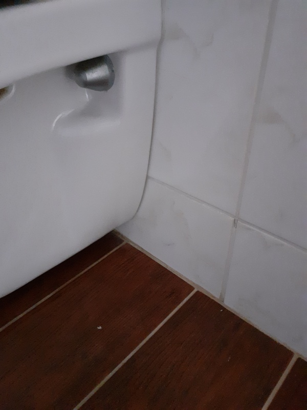

  • DJ^
DJ^

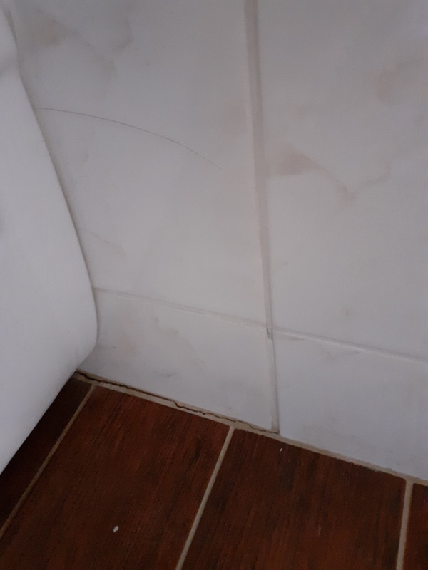

hmmz
Recent heb ik vastgesteld dat de geberit (inbouwreservoir) aan de onderkant niet meer goed vast zit. Tenminste dit is wat ik vermoed gezien onderstaande situatie. :/
Onderstaand is de situatie als er niemand op de wc zit:
Afbeeldingslocatie: https://tweakers.net/i/GmduL2nAcCARmNg4TdxNPjWM4FA=/x800/filters:strip_icc():strip_exif()/f/image/tIASyNmZOBJlfgWYEA1ITsyW.jpg?f=fotoalbum_large
Onderstaande kier in de voeg ontstaat als er iemand op de wc zit:
Afbeeldingslocatie: https://tweakers.net/i/LtwE7pdJhbbV1rfLvVUc1J-6V50=/x800/filters:strip_icc():strip_exif()/f/image/aV2QsI8EOxFJN2QcdDptwv34.jpg?f=fotoalbum_large
Klopt mijn vermoeden dat de onderkant van het inbouwreservoir op de één of andere manier is los geraakt?
Ik wil dit graag weer vast proberen te zetten zonder dat er tegels kapot moeten. De ene breuk in één tegel is wel acceptabel, dit ziet je, zeker op deze plek, vrijwel niet.
Heeft iemand een goed advies wat ik hiermee aan moet?
hmmz
  • mouse86
  • Laatst online: 25-09 00:03
DJ^ schreef op maandag 4 januari 2021 @ 20:14:
Plaats aan de voorkant van de pot een houten latje die de WC ondersteunt als je erop gaat zitten. :+

  • DJ^
DJ^
hmmz
mouse86 schreef op maandag 4 januari 2021 @ 20:25:
Ok maar serieus :
WC pot eraf halen.
Schroefdraad eruit.
Kies voor een nieuwe plug met lijm en zet deze erin vast
Zet de pot er weer op.
Je vermoedt dat het schroefgat te groot is geworden? Dus dat het inbouwreservoir verder wel goed vast zit?

  • ephymerous
  • Laatst online: 09:39
Ik had hetzelfde in mijn vorige woning. Die had onvoldoende ondersteuning onderaan. Ik heb toen de pot gedemonteerd en daarna met een multitool door het losmaken van de voegen een tegel heel eraf gehaald.
In het onderliggende hout heb ik toen een gat gemaakt waardoor ik balkjes hout plaatsen zodat de pot niet meer kon “inveren”. Die balkjes heb ik met montagekit vast gezet. Vervolgens de tegel er weer op.
Het is niet de mooiste oplossing maar het werkte wel

  • significant
  • Laatst online: 02-10 22:47
Het inbouwframe (typisch staal) gaat niet zomaar bewegen. Probleem zit typisch in het geen waar de tegels opzitten. Wedi heeft daarom b.v. extra versteviging bij hun nieuwe I Board Plus.
Je hebt waarschijnlijk een slappe ondergrond (gips, houtplaat). Krijg je de tegel los en kun je iets plaatsen wat dikker is of beter kan afsteunen?
  • g00gle
  • Registratie: September 2016
  • Laatst online: 14:18
Daarom de achterwand van je WC van 18mm multiplex maken. Oplossing die hierboven genoemd werd met de multitool lijkt me de makkelijkste oplossing.

significant schreef op maandag 4 januari 2021 @ 22:10:
Dit en zit er een isolatiemat tussen?
Die vangt ook wel wat beweging op.

  • Flix20
  • Laatst online: 02-10 15:03
g00gle schreef op maandag 4 januari 2021 @ 22:50:
En die plaat vervolgens ook aan je frame vastzetten. Voorkomt het (al zij het marginaal) deinzen van je plaat.
3mm metaalboor voorboren en dan 4mm schroeven werken prima.

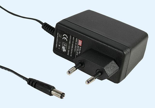

Een domme vraag maar ik ben de 'adapter' kwijt van mijn Einhell boormachine. Een mooie reden om een beter alternatief te kopen maar eigenlijk voldoet deze nog prima. Nu zoek ik dus een AC Adapter van 14,4V 1.4 Ah maar die vind ik niet op websites als Toolnation. De zoekresultaten gaan allemaal naar Alibaba, Banggood en andere Chinese websites Het gaat dus puur om zo'n kabel:
Afbeeldingslocatie: https://www.njuskalo.hr/image-w920x690/elektronski-uredaji/ac-dc-adapter-punjac-14.4v-1.04a-slika-126992222.jpg
Zijn deze vrijwel niet verkrijgbaar in NL of zoek ik verkeerd?
  • ThinkPad
  • Laatst online: 17:30
Niet nog een oude adapter van een oude router liggen? Die zijn 12V ipv 14,4V, maar wellicht werkt het daarmee ook wel. Te lage spanning maak je niks mee stuk over het algemeen. Te hoge spanning wel, dus even goed op de sticker kijken (ook naar de polariteit!).
Hoe kom je trouwens bij die 14,4V? Dat is de spanning van de accu denk ik, net als de capaciteit: 1,4Ah.
Ik vermoed dat de adapter een andere spanning had.
Edit: handleiding opgezocht. Je hebt een adapter van 18V DC nodig die minstens 0,35A kan leveren. Zie blz. 5/44. Als de winkels weer open zijn zou je eens bij een kringloopwinkel kunnen kijken. Die in mijn woonplaats heeft vaak bakken vol met adapters, in het verleden wel eens een adapter gekocht om een LED-strip mee te voeden bijv.

  • BTS
  • Laatst online: 02-10 23:27
BTS
@Verwijderd
https://www.einhell-service.com/nl_NL/
Had je hier al op gekeken?

@Verwijderd gewoon universele adapter halen. https://www.allekabels.nl...c-dc-adapter/14-volt.html
Ja, alleen daar is de adapter niet op voorraad/niet meer leverbaar en kost deze 25 euro. Dat leek me nogal duur.
  • Raymond
  • Laatst online: 02-10 11:09
Van 35 euro voor een einhell 14,4V boormachine?
Daarvoor koop je een nieuwe machine :)
Ik ga ervanuit dat het max een tientje mag kosten, anders is het niet interessant :)

PaT schreef op dinsdag 5 januari 2021 @ 09:27:
Ik heb een vraag. We hebben een lichtschakelaar voor onze badkamer die buiten de badkamer zit, in onze slaapkamer.
Ik zou die lichtschakelaar eigenlijk in de badkamer willen hebben.
De schakelaar zit in een gipswandje en ik wil hem verplaatsen naar de andere kant van die wand. Dus "spiegelen". Zou het mogelijk zijn om die schakelaar/inbouwdoos om te draaien zonder dat ik daarbij zichtbare schade maak? En kan ik überhaupt een ingebouwde inbouwdoos 'omdraaien' of verwijderen en opnieuw gemonteerd krijgen?
Een alternatief is uiteraard een KlikAanKlikUit oplossing. Die passen echter weer niet in mijn huidige schakelmateriaal. Die wil ik het liefst wel blijven gebruiken. De genoemde lichtschakelaar is namelijk onderdeel van een hotelschakeling. Onze badkamer heeft 2 deuren.
Dit zou moeten lukken, als je een hollewand doos hebt :
Afbeeldingslocatie: https://cdn.hornbach.nl/data/shop/D04/001/780/493/327/91/DV_8_4178433_01_4c_NL_20141110164134.jpg
Deze kun je met de schroefjes losdraaien, en de doos verwijderen. Wel eerst spanningsloos maken natuurlijk, en zorgen dat je de buis(in geval van een los hangende flex) niet 'verliest' in de wand :o
Dan gaatje doorprikken naar de andere kant, boor van 76mm(voor bovenstaande doos) en de doos daar weer inklemmen. Gok alleen dat je aan de huidige kant geen gat wil hebben zitten, dan zou je daar de doos moeten laten zitten en wellicht een blindplaat op doen oid. weet alleen niet of dat past, dat ligt er aan hoe dik de wand is. Normale inbouwdozen zijn 4 of 5cm. Wandje meestal 9/10cm.

Ik zie daar toch een paar uitdagingen. Ten eerste, hoe krijg ik de huidige doos er uit? Dat zal gewoon een doos zijn die vastgefrut zit met gips/pur/whatever. En speelruimte om de electra buis uit de huidige wcd te duwen zal er ook wel niet zijn.
2 dozen achter elkaar gaat nooit passen, het zijn maar wandjes van 7 cm dik (gipsblokken)
Dan, hoe krijg ik dit erin. Ik weet dat de kabeldoorvoeren eraf kunnen bij deze dozen, maar dan nog vraag ik mij af of ik de electra buis überhaupt wat kan terugduwen in de wand.
Tenslotte vind ik het geen ramp om een blond plaatje in mijn slaapkamer te hebben, maar kan je die ook achterop een hollewanddoos monteren?

Je kan die doos toch gewoon eruit slopen/breken/snijden? Ik neem aan dat je hem niet per se hoeft te hergebruiken, want zo duur zijn die dingen niet.
Of je de buizen terug kan duwen zie je pas als het zooitje eruit is. Je kan misschien je doos openmaken/verwijderen, kijken hoe het zit en of je het ziet zitten om een gat in je badkamer te maken en dan verder. Risico is dat het inderdaad niet gaat, dan zet je er een nieuwe doos in en schroef je het weer terug.

PaT schreef op dinsdag 5 januari 2021 @ 10:37:
Ik zou eerst de huidige doos verwijderen. Misschien rondom veel gaatjes boren met een klein boortje, aardappelmesje, whatever. het is gibo dus eruit halen is niet moeilijk maar of dat zonder zichtbare schade gaat lukken betwijfel ik. Je blijft toch altijd kutten met de aanvoer buis, een keertje trekken en er brokkelt al wat af.
Dan het gat boren in de tegels vanuit de badkamer en een groter gat voor het plaatsen van de doos vanuit de slaapkamer. Dot gips erin, nieuw inbouwdoosje erin frotten vanaf de slaapkamer. Dicht smeren en dan aan de slaapkamer kant een blinde plaat op de muur kitten :+
je kunt ook gewoon een opbouw schakelaar in de badkamer plaatsen, dan hoef je alleen een gaatje te boren voor de draden. Is (mogelijk want smaak) iets minder mooi maar wel VEEL minder werk.

ThinkPadd schreef op dinsdag 5 januari 2021 @ 09:18:
Thx, ik denk dat dit verklaart waarom ik zo weinig adapters op 14,4 en 1,4Ah vond :+
@sjorsjes thx voor de link. Ga deze bestellen, is qua kosten prima. Een nieuwe machine van een beter merk bestellen is ook geen probleem maar als iets prima voldoet vind ik het zonde om weg te gooien :)

Ah nee ik dacht dat je een gipswandje bedoelde, dus houten frame en aan 2 kanten gipsplaat. Maar dan is het een ander verhaal inderdaad. De simpelste manier lijkt me dan ook om aan de badkamer kant een opbouw schakelaar te maken, en simpelweg door de doos heen te boren. 2 draadjes erdoor een klaar, aan de andere kant evt blindplaat oid op maken.
Als je tegels hebt op die plek in de badkamer dan is dat wel een dingetje, kans dat je de tegel van de achterkant los wipt :X
  • LXXI
Bakema schreef op dinsdag 5 januari 2021 @ 13:29:
Meten waar het gat ongeveer moet komen en dan door de tegel en de muur naar de inbouwdoos boren. En verder zoals jij zegt inderdaad. Meest simpele om te doen. Nooit andersom boren, dat kost je de tegel.
Anders wordt het wat breken en hakken, maar ook niet zo spannend. Dozenboor voor tegels op wederom de goede plek in de badkamer en dan kom je vanzelf aan de andere kant uit. Kleine afwijking hoeft geen probleem te zijn, als je maar bij de draden kunt komen. Wel eerst dan de oude doos eruit hakken.
Is de badkamer dus ik zou dan wel even 3 draadjes doortrekken ;)
Of als je het toch als inbouw wilt:
* VD-draden losmaken en een stukje terug trekken naar de centraaldoos zodat ze weg zijn uit de inbouw doos. Maar niet zo ver dat je er met een tang niet meer bij kan.
* bestaande doos slopen; liefst een beetje subtiel; dus snijden; gaatjes in het plastic boren etc.
* proberen de aansluit-mof met de pvc pijp los te maken.
* doos verder slopen en verwijderen.
* gat voor de doos uitboren; afhankelijk van de muur kan je of verder boren vanuit hetbestaande gat; of een center gat boren en dan vanuit de badkamer de doos inboren.
* wat extra ruimte maken rond de pvc pijp met de draden (zodat de pvc pijp meer richting badkamer kan.
*nieuwe doos er in; draden terug trekken
* afwerken.
Of plan B als je nog genoeg ruimte in je muur hebt; door de achterkant van de doos boren richting badkamer. Dozenboor vanuit de badkamer; en dan een dun doosje er tegenaanlijmen:
Zoiets dus.

  • PaT
PaT
Moderator Mobile
Ja, dat mod
Bakema schreef op dinsdag 5 januari 2021 @ 15:24:
Ja heel voorzichtig doen dan, denk dat ik te lomp ben en teveel kracht zou zetten :+
Maar wie weet heeft TS wel helemaal geen tegels op dat plekje in de badkamer:)
Je doelt op een aardedraad denk ik? Ben benieuwd waar je die op gaat aansluiten bij een schakelaar
Helaas wel tegels aan de badkamer zijde, dat is ook 1 van de zaken waar ik tegenaan hik.
En zoals gezegd is het een hotelschakeling, dus stiekem toch drie of 4 draadjes.
Bedankt voor het meedenken allemaal!
Ik zie steeds meer redenen voor een opbouwschakelaar, in badkamertegels kan je gewoon met een steenboor* boren en een hotelschakeling heeft 3 aansluitingen per knop, die passen prima door een gaatje van 6-8mm
* Tenzij iemand geen mooie muurtegels kon vinden en dus vloertegels op de muur heeft geplakt.... Dan heb je per 10 gaten een nieuwe glasboor nodig om een wastafelmeubel op te hangen weet ik uit ervaring, maar het zijn wel erg mooie tegels :)
  • kipfel
  • Laatst online: 14:28
PaT schreef op dinsdag 5 januari 2021 @ 15:55:
Kun je ook geen wifi, zwave, zigbee switch etc kwijt bij de lamp zelf en dan een draadloze schakelaar op de muur plakken?
Draden doorlussen een een hue lamp of iets dergelijks gebruiken is ook een optie.
[ Voor 8% gewijzigd door kipfel op 05-01-2021 18:24 ]

  • phYzar
  • Laatst online: 17:57
In mijn badkamer wilde ik een stopcontact maken. Aan de andere kant van de muur zat een stopcontact in de slaapkamer. Met eindeloos uitmeten heb ik in de badkamer het punt gevonden waar de 'slaapkamerdoos' zou moeten zitten. Exact daarnaast heb ik in de badkamer een nieuw gat geboord met een dozenboor. De cm gipsblokgips die er uiteindelijk nog tussen de twee dozen zat heb ik met een lange boor schuin doorgeboord zodat er een opening was van 'slaapkamerdoos' naar de nieuwe 'badkamerdoos'. Werkt perfect, tegels zijn heel gebleven, en in de slaapkamer ziet het er onaangetast uit :)Afbeeldingslocatie: https://tweakers.net/i/E5Y55-uti7LJGLZ2L6pm48f8dbE=/800x/filters:strip_icc():strip_exif()/f/image/lLvu4xn4OxNtsA25flMxNxY4.jpg?f=fotoalbum_large
Afbeeldingslocatie: https://tweakers.net/i/pbM1fI-1f4Xc3jtnexurDKW9xa8=/full-fit-in/4000x4000/filters:no_upscale():fill(white):strip_exif()/f/image/0JBRQfs3uS0lo6oISlaPnKUo.png?f=user_large
//edit: ik vond nog een work-in-progress foto
Afbeeldingslocatie: https://tweakers.net/i/7f4Uyz0HibO1YJVHkRjm8jYTT24=/full-fit-in/4920x3264/filters:max_bytes(3145728):no_upscale():strip_icc():fill(white):strip_exif()/f/image/l9jPxUeQsqd40gu4Ozb6jlAZ.jpg?f=user_large
[ Voor 10% gewijzigd door phYzar op 05-01-2021 19:33 ]

phYzar schreef op dinsdag 5 januari 2021 @ 19:06:
In mijn badkamer wilde ik een stopcontact maken. Aan de andere kant van de muur zat een stopcontact in de slaapkamer. Met eindeloos uitmeten heb ik in de badkamer het punt gevonden waar de 'slaapkamerdoos' zou moeten zitten. Exact daarnaast heb ik in de badkamer een nieuw gat geboord met een dozenboor. De cm gipsblokgips die er uiteindelijk nog tussen de twee dozen zat heb ik met een lange boor schuin doorgeboord zodat er een opening was van 'slaapkamerdoos' naar de nieuwe 'badkamerdoos'. Werkt perfect, tegels zijn heel gebleven, en in de slaapkamer ziet het er onaangetast uit :)[Afbeelding]
Oeh, dat is een slim idee. Tnx.
Edit: Dat is nou jammer, aan 1 kant te weinig ruimte en aan de andere kant komt de lichtschakelaar teveel de badkamer in, dan moet je wel erg reiken om het licht aan te doen :(
[ Voor 7% gewijzigd door PaT op 05-01-2021 20:18 ]
