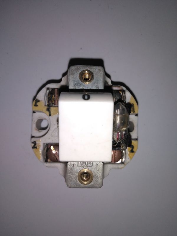

Hoi,
Omdat de lokale bouwmarkt door een serverstoring mijn bestelling met een handvol wandcontactdozen heeft geannuleerd, ben ik maar de kabelbak gaan doornemen. :(
Ik heb hier een schakelaar met een indicatielampje, alleen bij het doormeten van de vier klemmen valt mij op . Dat er een groot verschil is tussen twee standen. Met rood is aangegeven waar geen verbinding is en groen wel (met een ohm-meter)
zie plaatje
stand I ingedrukt = rechterzijde 1 naar 2
stand 0 indrukt = 1 naar 1 en 2 naar 2
Klopt dit? Want stel dat ikde rechterzijde aansluit op het netstroom, dan heb ik in theorie kortsluiting. :o 8)7 |:(

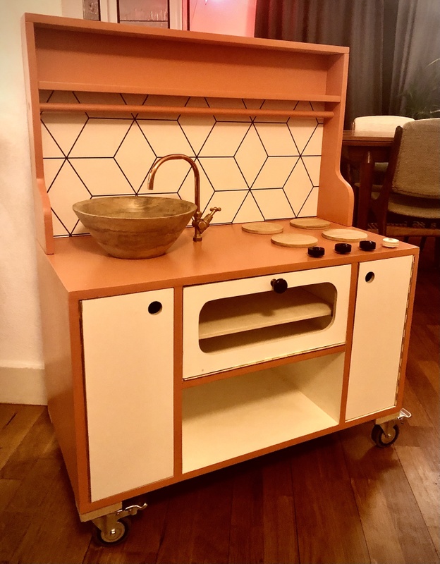

Dochter is morgen jarig (2 jaar). Hoera! Dus papa heeft een keukentje gemaakt. Niet heel erg gender neutraal zo, maar overal waar een keukentje is gaat ze daar zo leuk mee spelen dat dit wel iets is waar ze blij van gaat zijn denk ik.
Afbeeldingslocatie: https://tweakers.net/i/7J3oF-H5hJp-_0pyO4dE73OnTm8=/x800/filters:strip_icc():strip_exif()/f/image/pZaHaqNfajOit2IRkCTA8gwR.jpg?f=fotoalbum_large
Ik denk dat ik bijna al mijn gereedschap heb gebruikt :) Circelzagen, japanse zagen, decoupeer, boormachines, kolomboormachine, 3 soorten schuurmachines, elektrische schaaf, you name it...en het is gebruikt :)
Het viel nog vies tegen. Eerst stuk ging heel snel, beetje plankjes op maat zagen e.d maar ik heb mij verkeken op dun MDF gebruiken. MDF is toch wel erg fragiel, ook met bijv. deuvels.

bonzz.netninja schreef op zondag 27 december 2020 @ 21:44:
Supermooi gelukt! d:)b

MedionAkoya schreef op zondag 27 december 2020 @ 19:15:
Ik heb hier een schakelaar met een indicatielampje, alleen bij het doormeten van de vier klemmen valt mij op . Dat er een groot verschil is tussen twee standen. Met rood is aangegeven waar geen verbinding is en groen w el (met een ohm-meter)
zie plaatje
Klopt dit? Want stel dat ik de rechterzijde aansluit op het netstroom, dan heb ik in theorie kortsluiting. :o 8)7 |:(
Je hebt het zelf doorgemeten, dus het zal wel kloppen.
Kortsluiting heb je niet in een draad van dezelfde kleur, in dit geval van bruin op zwart. Dat heb je wel als je een bruine of zwarte direct op een blauwe of groen/gele schroeft.
Maar die komen niet bij je schakelaar, bij je lamp zit blauw en zwart..
Op de rechterkant komt bruin en zwart, het gloeilampje gloeit als daar verbinding is, en de plafondlamp dus brandt.
Maar dat lampje is te zwak om de stroom doorheen te sturen om je lamp aan te doen als de schakelaar op 0 staat.

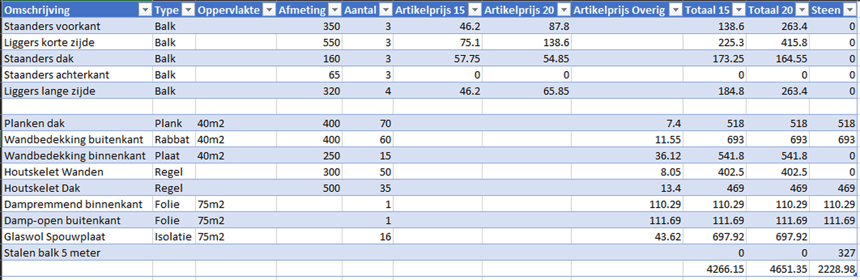

Dus hierbij mijn kosten berekening voor wat er nog afgebouwd moet worden:
Afbeeldingslocatie: https://tweakers.net/i/ZJ1Utym0rFEBxcz3jbqWd3P7dEQ=/full-fit-in/4000x4000/filters:no_upscale():fill(white):strip_exif()/f/image/7R5MoihQQ0puQLiVXNY9cySU.png?f=user_large

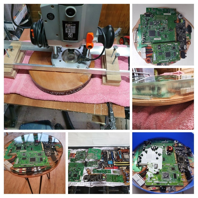

Het was even stil aan mijn kant, maar heb inmiddels twee projectjes weer afgerond. Veel werk, studie erbij en beitel door vinger plus de reguliere vertraging is niet bevorderlijk voor snelheid :X
Project 1: Radiator ombouw (vervanging)
Met MDF een beter passende ombouw gemaakt voor een verwarming, waardoor we nu wel bij de knop kunnen. De scherpe kijker ziet dat ik een fout heb gemaakt met het uittekenen en daardoor ook monteren. De zijkanten zitten zichtbaar aan de voorkant i.p.v. op de voorste staanders gemonteerd. Echter zit alles aan elkaar met deuvels (leuk om es te proberen) en lijm, dus geprobeerd het minder zichtbaar te maken met schuren/verven. Weer veel geleerd en goed excuus om pijpklemmen te halen O+
Afbeeldingslocatie: https://tweakers.net/i/DcdLO15BV322z8DZ_a06HGzwJTU=/800x/filters:strip_icc():strip_exif()/f/image/bTcNyxUEPEcdq9HgpAxem0wh.jpg?f=fotoalbum_large
Project 2: Een bijzettafel van epoxy met computeronderdelen.
Eerste epoxy project ooit. Eerste mal van hobbyplastic was mislukt. Een rondje maken gaf teveel kracht op het hobby plastic dus dat ging stuk. Uiteindelijk een oude emmer gevonden en een iets kleinere gemaakt. Meerdere lagen gegoten en met een heat gun de bubbels verwijderd (blij dat ik die ook had gekocht, stuk fijner dan een aansteker o.i.d.). Gezien ik wat twijfels had over hoe het zou uitpakken qua montage van poten in de epoxy heb ik gekozen om de multiplex plaat te behouden. Via threaded inserts kan je de poten makkelijk demonteren.
Nadien onderkant toch moeten afvlakken met de frees, randprofiel gefreesd, geschuurd en afgewerkt met krasbestendige vernis die ook de randen transparanter heeft gemaakt.
Afbeeldingslocatie: https://tweakers.net/i/MCIR9nxGpDAUni07kfWk7jJ-tv0=/800x/filters:strip_icc():strip_exif()/f/image/zCrvIUNuI0mDd6oco7Yif1lX.jpg?f=fotoalbum_large
Mooi man! Ik vraag me alleen bij die ombouwen altijd af of je er niet extra veel door moet stoken want je warmte kan niet ongehinderd de ruimte in?

  • sheane
JT schreef op dinsdag 29 december 2020 @ 10:43:
Dit is meer de praktische / esthetische variant (lees: we kunnen er wat op zetten), we hebben in dezelfde ruimte nog 2 kleinere verwarmingen, dus op zich valt het allemaal wel mee.
Merendeel van die ombouwen hebben daarom ruimte voor de hitte om toch de ruimte in te kunnen (boven, onder, rooster) en sommige gebruiken een ombouw alleen i.c.m. folie op de muren voor nog efficiëntere warmte verplaatsing.
