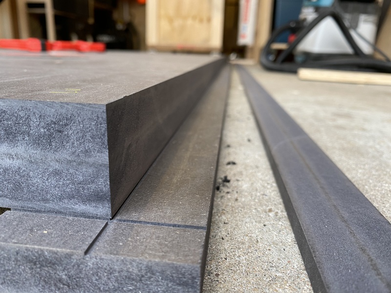

Nu ben ik al een paar dagen naar WWMM (woodworking for mere mortals) aan het kijken op YT. En daar wordt te pas en te onpas DADO cuts gemaakt.
Nu zie ik hier dat het (op z'n minst) serieus ontmoedigd wordt in europa en je moet best door wat hoepels springen om een geschikte tafel en dergelijke te hebben.
Wat is het alternatief in BE/NL dan? gewoon met de (boven)frees de groeven maken? Of worden er bij ons gewoon meer andere technieken gebruikt.
Voornamelijk uit interesse maar ook omdat ik best wel wil kijken om zelf wat te bouwen (niets fancy, garage meubels en dergelijke)

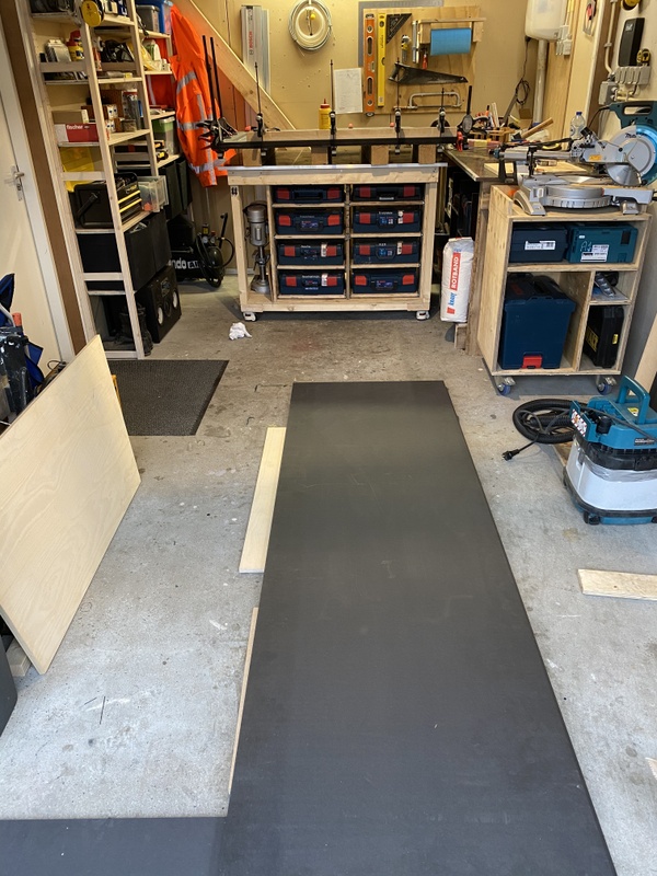

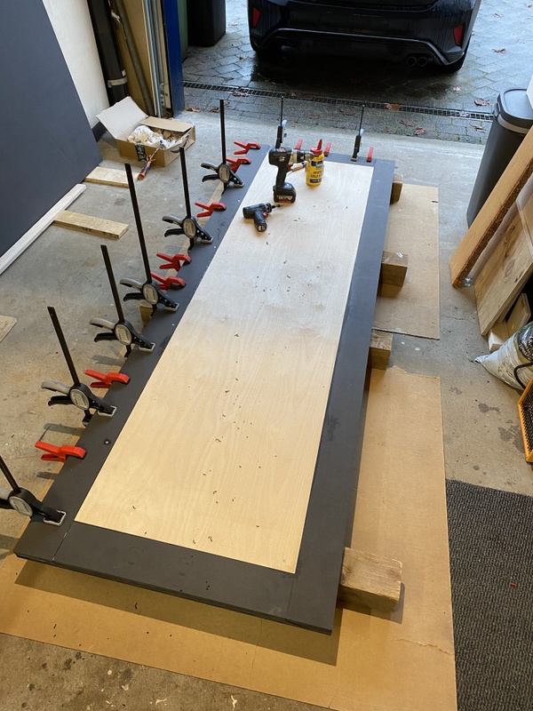

Ik heb over de laatste weken kerstcadeau's gebouwd in mijn werkplaats voor mijn kinderen. Een traditioneel gebouwde werkbank en een paar echte houten stelten. De jongste heeft echter een poppenhuis met wat muisjes erin, ze heeft er alleen geen meubeltjes bij. Dat verandert deze kerst :). Ik heb vandaag hard gewerkt aan de eerste twee bedjes en een klein bankje. Gemaakt van restjes essenhout.

Ik kon mijn zaagtafel van Hammer bestellen met een langere as waarop een dado stack kan. Dat was alleen een serieuze meerprijs en de dado stack zelf is ook iets van €600. Daarom heb ik dat niet gedaan.
Nu doe ik het met meerdere zaagsnedes naast elkaar. Binnenkort bestel ik een “groevenzaag”. Dat is een vlaktand blad met een zaagbreedte van 5mm. Dan kun je sneller en makkelijker dado’s zagen. Frezen kan natuurlijk ook. Met een bovenfrees of freestafel.

Je kunt met net wat meer werk een aantal normale zaagsnedes naast elkaar maken, door elke keer de fence/langsgeleider een paar mm op te schuiven. En eventueel daarna met een beitel wat de restjes weghalen.

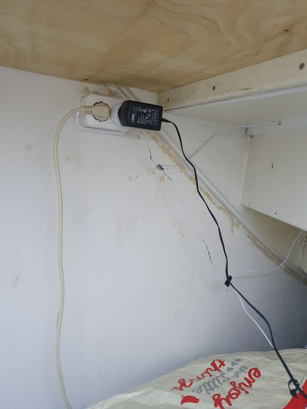

  • vso
vso
tja...
stevens20 schreef op woensdag 23 december 2020 @ 22:24:

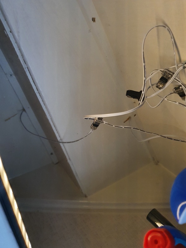

Hoe heb je die lichttafel gemaakt? Is dat een bak voor op tafel? Zou je een foto willen uploaden? Ik wil dot ook al een tijdje maken maar weet niet goed wat het handigste is.
ik had toevallig een 15" touchscreen van een kiosk pc (vandaal proof) metaal is groen gespoten.
het "goud" is gewoon wat 2cm dik lat werk met een multiplex plaatje wat ik had, en een handvat van een la.
De ledstring is 12,50 bij de AC-tion :)
Afbeeldingslocatie: https://i.imgur.com/LiAPfyu.png
Overgens het "design" is van mijn dochter ;) ik heb wat alutape en alu folie(geplakt met plakstift) om nog betere reflectie te krijgen ..
FYI https://www.lisanneleeft....-led-van-action-aanrader/ was toen 7,- meen ik die was een week later te koop ..
Deze dubbelt als verlichting op de camping .. en ach me dochter is blij :)

--HYPER--392 schreef op woensdag 23 december 2020 @ 23:57:
Zeer fraai! Ook foto van de achterkant van de bekabeling?
Afbeeldingslocatie: https://tweakers.net/i/nBb9z4K-jvCSIiyrRiMb9HxwJQU=/x800/filters:strip_icc():strip_exif()/f/image/ttLbcYbFK9GyM9uOV36oY2Lw.jpg?f=fotoalbum_large
Afbeeldingslocatie: https://tweakers.net/i/1lLpxkaM3WEcBGeH-iNEUDavhmI=/x800/filters:strip_icc():strip_exif()/f/image/Aur5zisSSoEFYUHLvdMwOZHi.jpg?f=fotoalbum_large
Afbeeldingslocatie: https://tweakers.net/i/8FlQX0PxX2fWzWe0O252LybxuVw=/x800/filters:strip_icc():strip_exif()/f/image/gP4eMChKWv71KT6HMRbUWcEe.jpg?f=fotoalbum_large
Had geen zin om zelf te solderen (dan wordt het allemaal uiteraard nog goedkoper) dus een kant en klaar setje. Ergens achter de boodschappen tassen zit de dimmer. Adapter--dimmer--aansluitkabel.
En thanks :)
Ledstripkoning heeft de complete sets. Led-gigant de profielen (zwart), maar daar zou ik niet bestellen, die hebben niet voldoende eindkapjes geleverd (wel besteld uiteraard) en reageren niet meer. 8)7

St@m schreef op donderdag 24 december 2020 @ 00:02:
En thanks :)
De voorkant ziet er geweldig uit.
Ik zou wel de moeite nemen om de kabel middels een plakstripje oid weg te werken, en een 10/20cm kabel per strip zodat je hem indien nodig makkelijk kan vervangen oid .. je zal maar de kabel gebruiken om iets op te hangen / in de kast .. als er iemand kijkt in de kast dan krijg je een "afgeraffeld" idee.

vso schreef op donderdag 24 december 2020 @ 08:56:
Waarom zou iemand in mijn gangkast willen kijken :D En wat dan nog haha, maar mocht ik ooit gaan verhuizen dan zal ik het wel netjes maken ;)
Maar ik snap je wel hoor, als de winkels weer open zijn ga ik eens even kijken in de bouwmarkt wat een subtiele oplossing is. Moet het ook niet te spannend maken, het is maar de gangkast. Nu even provisorisch weggerommeld.

St@m schreef op donderdag 24 december 2020 @ 09:02:
Exact :) anderzijds het houd ongedierte een beetje weg v.d kabels en als je er iets in propt raakt er ook geen kabel los. uitstellen = nooit doen :)

Ik ben bezig met een bureau te knutselen voor mijn betere helft. Gemaakt van zwart (door en door) mdf met een multiplex kern voor wat sterkte.
Afbeeldingslocatie: https://tweakers.net/i/b-yTG9nakehpGF8VXJgDB_1U72E=/800x/filters:strip_icc():strip_exif()/f/image/rBOXXY0ao7DPl7lqrBRKoCWL.jpg?f=fotoalbum_large
Het basisontwerp, idee is om een zitgedeelte te maken (2500 bij 800) en een statafel haaks erop (1200 bij 800).
Afbeeldingslocatie: https://tweakers.net/i/4jAtlZZT02jawAuKTO_tPQnFYEM=/x800/filters:strip_icc():strip_exif()/f/image/F4RKgG2QCFcx0ds0iBYncsw9.jpg?f=fotoalbum_large
Dit is de onderkant van het grote blad, multiplex erin verlijmd.
Afbeeldingslocatie: https://tweakers.net/i/wupEwaqcE0_lFJ-1sepCSFFxHqg=/x800/filters:strip_icc():strip_exif()/f/image/sdX9P6vRyueaQCdNKuT4kMeC.jpg?f=fotoalbum_large
Afbeeldingslocatie: https://tweakers.net/i/SkhCR8X2MXlS44LUkXyBozGiYVQ=/800x/filters:strip_icc():strip_exif()/f/image/ReokTFoSVDWqOO6EtAlv2YIq.jpg?f=fotoalbum_large
De gkt55 die ik laatst heb gekocht maakt van het zagen wel echt een feestje, heel accuraat en ragscherpe randen. Die ga ik nu afronden (ietsje) voor comfort. Daarna alles in een laag transparante en matte lak voor durability.
Beide bladen zijn overmaats gemaakt en na het verlijmen op maat gezaagd. Daarmee zie je alleen van heel dichtbij nog dat het twee lagen mdf zijn.

Nice! Wat voor houtverbinding heb je gebruikt om de kern met de MDF rand te verbinden? Of sluit je hem als het ware gewoon op door onder en boven een dun blad te verlijmen?

Alsjemenou schreef op vrijdag 25 december 2020 @ 13:55:
Thanks. De multiplex is vol verlijmd tegen het zwarte blad én tegen de stroken erlangs. Ik heb een paar schroeven gebruikt bij wijze van lijmklem, die zijn verzonken en gepropt. Multiplex wordt nog zwart geschilderd om reflectie te voorkomen maar verder behalve gladschuren niks.
Heb overwogen om ipv 18mm mdf + 18 plex, de multiplex te sandwichen tussen twee dunnere lagen mdf maar dit is wat ik in lockdown kon krijgen dus dan maar zo ;)
