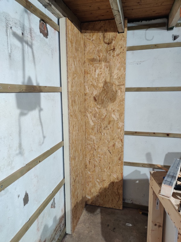

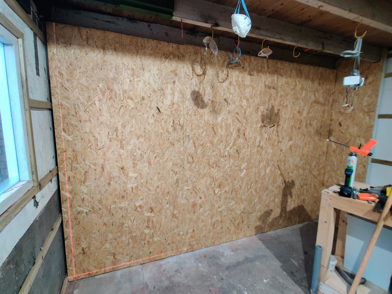

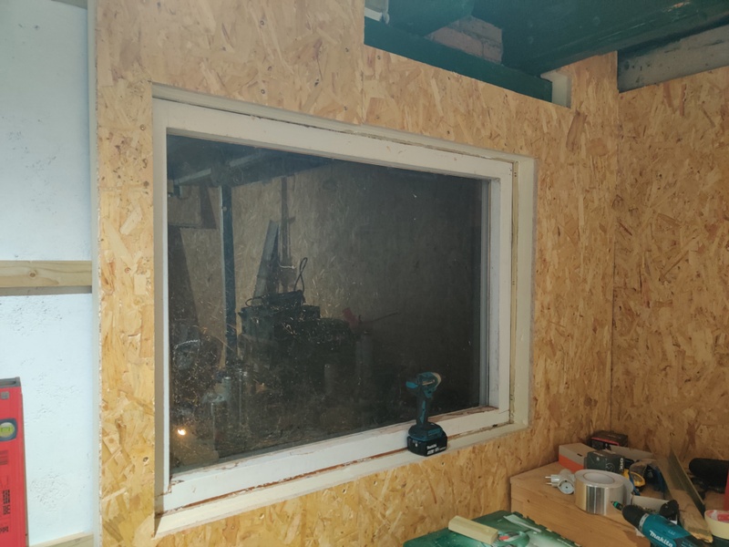

Ik ga mijn garagemuren van binnenuit isoleren met 10cm PIR platen.
Mijn plan was om de platen met high tack tegen de muren te kleven, maar nu bedenk ik dat ze nadien eventueel toch nog wil bekleden met OSB platen (om rekken tegen te bevestigen en wat dingen aan op te hangen).
Hoe ga ik dan best te werk?
PIR tegen de muur kleven, OSB tegen de PIR kleven en met lange schroeven tot in de muur bevestigen?
Of pak ik het beter anders aan?
  • LinuxMan
  • Laatst online: 22:15
Slonzo schreef op zondag 20 december 2020 @ 14:49:
Ik heb het zelf op de makkelijke manier gedaan: slagpluggen door de OSB en de PIR in de muur van de schuur. Maar ik had maar 3,5cm PIR (alleen vorstvrij houden is voor mij genoeg). Nadeel is dat elke slagplug een koudebrug vormt door je PIR heen. Als je het echt heel goed wil doen maak je echt een houten skelet (hout isoleert zelf ook redelijk) wat je opvult met PIR platen, en waar je de OSB tegenaan schroeft.

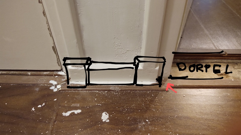

Ben de overloop aan het renoveren, alle kozijnen inmiddels opnieuw in de lak, muren nu aan het bijwerken en daarna opnieuw in de latex. Maar ook de vloer gaat er uit.
Nu heb ik een hekel aan plakplinten, en helemaal ontkomen doe ik er niet aan. Zo is de dorpel bij de douche is van steen, daar leg ik geen laminaat onderdoor logischerwijs.
Maar de dorpels van de slaapkamers wil ik nieuw maken, en dan frees ik er een uitsparing uit zodat de vloer onder de dorpel komt.
Alleen zit ik nog met de kozijnen. Mijn idee was dus om nieuwe staande plinten te plaatsen met een neut, geeft mooie klassieke look met de houten kozijnen, alleen is er dan 1 stukje waar ik de vloer niet kan bedekken met plint dan wel dorpel, bij de rode pijl. Jullie nog ideeën?
Misschien de betreffende plank laminaat gewoon precies pas zagen? Veel ruimte is er niet nodig om te werken, het is een overloop van 3x1m. Of de dorpel laten aansluiten tegen de neuten. Maar dan worden ze zo groot.

  • Cyberpope
Cyberpope
When does the hurting stop??
Met beitel en multitool inkeping in kozijn maken en daar het laminaat in laten vallen.
Zo heeft een vriend het bij mij gedaan.

_ferry_ schreef op zondag 20 december 2020 @ 17:11:
Dorpels naar slaapkamer blijven? Specifieke reden? Waarom niet doorleggen?
Edit: ah je bent alleen de overloop aan het doen :) andere vloer in de slaapkamers?

  • _ferry_
_ferry_
Moderator Tweaking
Nipple Tweaker
Nou, daar moet eigenlijk wel dezelfde vloer komen, dus een dorpel is niet nodig, wel makkelijk :P
Maar ook als ik ze doorleg, dan zit ik nog met het kozijn, inzagen met de multitool en beitelen dan maar als ik zo de reactie van @Cyberpope lees. Hoop dat ik het er dan een beetje onder geschoven krijg.
  • Cyberpope
Cyberpope
Zelf zou ik het niet aandurven, maar die vriend van mij is super nauwkeurig en al timmerman / klusser sinds zijn 16de. (dus >30 jaar ervaring). Dat ging perfect.

  • Koekstra
_ferry_ schreef op zondag 20 december 2020 @ 17:35:
Heb het op die manier ook al een paar keer gedaan, en dat gaat eigenlijk best wel goed.
In een aantal gevallen heb ik hem ook netjes afgekit en zijn de plinten en kozijnen weer netjes in de lak gezet, en ziet het geheel er dus uit alsof het zo hoort.

  • Slonzo
Slonzo
Taarsidath-an Halsaam
LinuxMan schreef op zondag 20 december 2020 @ 15:02:
Er bestaat een product waarbij ze PIR al aan OSB hebben gekleefd, ik heb bijvoorbeeld deze gebruikt bij het isoleren van een berging (halfsteens). In dat geval heb ik eerst een aantal ventilatielatten gebruikt om iets van een spouw te maken. Die latten zet je vast met slagpluggen, en op die latten lijm je de platen met high tack kit. Geen schroeven door de platen dus, maar gewoon lijmen. Bij plaatsen de naden even met wat PUR behandelen voordat je ze tegen elkaar drukt.
Ik heb het deels ingezaagd en deels afgekit, nadat ik het netjes op maat had gemaakt met een speling van iets van 3-4mm. Hangt een beetje van de soort vloer af, maar bij mij is dit echt onzichtbaar:

gibraltar schreef op zondag 20 december 2020 @ 18:53:
Die ken ik inderdaad, maar dat komt qua prijs op het dubbele uit van b-keus PIR platen + losse OSB...
Lijkt me verder ook niet bepaald veel sterker; een 'harde' koppeling tussen OSB en muur lijkt me nog steeds wenselijk? Het zwakste punt blijft immers de kit tussen de PIR en de muur...
Of zie ik dat verkeerd?

Toevallig ben ik op dit moment bezig met het isoleren van de garage met deze platen:
Afbeeldingslocatie: https://tweakers.net/i/NzYaUiL4XMe_mXyz98UjU-AUxaU=/x800/filters:strip_icc():strip_exif()/f/image/fp48H5XSXLzBrM2u4oMee8t0.jpg?f=fotoalbum_large
Afbeeldingslocatie: https://tweakers.net/i/ZAHNQt82mLxPW-3hUNaWHpj4qm4=/800x/filters:strip_icc():strip_exif()/f/image/P0mfzmdumbNVlAQYRDnlYaqy.jpg?f=fotoalbum_large
Afbeeldingslocatie: https://tweakers.net/i/D7z9Xq_sYmq7i1DPrzkyFMq0_Is=/800x/filters:strip_icc():strip_exif()/f/image/mlb5zCe7CU03xxqzfQhBZvN0.jpg?f=fotoalbum_large
Paar opmerkingen:
- Met die ventilatielatten creeer je een spouwmuur. Dat wil je hebben omdat je bakstenen (iig die van mij, ik heb maar een halfsteens muurtje van 11cm) poreus zijn en er vocht doorheen komt. Dat moet je kwijt en door de geventileerde spouw (moet je dus wel stootvoegen oid open maken) kan het vocht weg en komt het niet in je constructie.
- De PIR+OSB platen hebben een aluminium cachering wat je dampscherm wordt, zowel tegen vocht uit je spouw als condensatie uit de warme kant.
- Ik heb de ventilatielatten met slagpluggen aan de wand bevestigd. Mijn wanden waren redelijk vlak maar ik heb hier en daar nog een blokje gebruikt om het uit te vlakken. Echter zijn die platen ook niet 100% recht, dus je zal altijd iets moeten forceren.
- Alle platen heb ik met zo'n 15 schroeven tegen de ventilatielatten geschroefd voor extra stevigheid. Omdat die platen niet perfect aansluiten en ik niet heel veel vertrouwen heb in de kit alleen. Met de schroeven zie je de platen echt naar de spouwlatten toe trekken en wordt het een erg stevige constructie. Alleen even goed uitmeten welke lengte schroef je nodig hebt, ik heb 5x90 gebruikt met platen van 60mm PIR en 18mm OSB. 100mm durfde ik niet aan want dan kom je tegen het gesteente van de muur erachter. Gevolg is wel dat ik elke schroef moet voorboren om te zorgen dat hij goed grijpt in de ventilatielat, maar dan is de kop wel mooi verzonken.
- De OSB platen met T&G zorgen voor een mooi geheel en stevigheid. Het is wel lastig om die T&G erin te krijgen, soms heb je wat gepast geweld nodig.
- Het is niet heel moeilijk om te doen, maar wel een hoop werk. Het lattenwerk is een behoorlijke klus, een goede boorhamer en een afkortzaag helpt hierbij. Die platen zijn met 1 persoon te tillen, maar door de lengte natuurlijk wel onhandig. Het is ook een enorm pakket aan materiaal dus je moet goed plannen waar je het opslaat en waar je begint.
- Van te voren heb ik alles uitgetekend in Sketchup, alle latten + individuele platen, zo wist ik exact wat ik moest bestellen en kon ik nadenken over de moeilijke situaties zoals de dakbalken.
- Die platen zijn makkelijk op maat te maken. Ik gebruik een invalzaag + handzaag voor het laatste stukje PIR, maar een decoupeerzaag met lang blad werkt ook goed voor de rare hoekjes.
- Werkwijze is: Lattenwerk bevestigen > Plaat op maat zagen (en droog testen of ie past) > Kit aanbrengen op de latten > Ril PUR op de zijkant van de PIR-plaat > Platen tegen de muur aan duwen en in de T&G schuiven > Vastschroeven met lange schroeven aan het lattenwerk. > aan het einde alle kieren dicht purren.
Ik heb eigenlijk exact deze instructie gevolgd: https://www.isolatiemater...orzetwand-met-pir-platen/
Ze adviseren hier ook te schroeven. Het voelde aanvankelijk een beetje raar om met zulke lange schroeven door zacht materiaal te schroeven, maar met de slagschroevendraaier ( _/-\o_ ;) ) voel je duidelijk wanneer je in het lattenwerk komt. Hier zeggen ze nu (paar maanden terug hadden ze het over 60cm) overigens dat je met een lattenwerk van 30cm moet werken, maar 60cm is ook prima en scheelt letterlijk de helft.
Ohja, zorg dat je genoeg schroeven enzo hebt. Ik heb er al zo'n 200 slagpluggen en 150 schroeven doorheen gejaagd :X .

Zoals in mn bericht staat hebben de platen een alu cachering wat je damp- & vochtscherm is. De ril pur tussen de platen zorgt ervoor dat je geen lekken hebt en het luchtdicht wordt afgesloten. Als alle platen ertegenaan zitten pur je de boven en onderkant dicht zodat de hele muur luchtdicht is. Dan heb je dus hetzelfde effect als dampopen / dampdichte folies bij gebruik van glaswol en een houten raamwerk. Het nadeel van OSB/PIR is vooral de kosten, scheelde zo'n 30% voor mij, maar dat weegt niet op tegen het gemak van installeren en de dunnere muur imho.
Ik zou niet weten waarom je composiet balken in de spouw zou willen, lijkt mij erg duur en geïmpregneerd hout werkt prima.

Gewoon geïmpregneerd hout is prima. Minstens zo belangrijk is dat je ventilatie in die nieuwe spouw hebt. Ik heb hiervoor een aantal stootvoegen open gemaakt en daar bijenbekjes ingezet. Daarnaast heb ik de buitenmuur geïmpregneerd om vochtdoorslag te verminderen.
Tijdens plaatsen heb ik de platen wel op blokjes gezet en aan de bovenkant en onderkant wat PUR gebruikt. Ik heb de Bostik Isoltack gebruikt en die beviel heel goed. Als je slim lijmt volgens de verwerkingsvoorschriften dan is schroeven niet vereist.

Yes, ik heb exact hetzelfde gedaan, zowel met de bijenbekjes als de isoltack / blokjes. De platen 'zweven' als het waren van de grond, aan het einde pur ik alles dicht boven en onder.
Die lijm hecht inderdaad erg goed, maar ik vond het prettig dat ik met de schroeven de platen net wat strakker tegen de muur aan kreeg :) . Beetje persoonlijke voorkeur denk ik ook, en hoe recht je muur is.
Dat impregneren is nog wel een goede, twee muren grenzen bij mij aan de tuinen van de buren. Beide willen er iets van groen tegenaan groeien, dus dat zou al erg fijn zijn qua vocht. Aan onze kant is dat wellicht wel een goede - hoewel we ook al redelijk wat groen hebben tegen de muur.

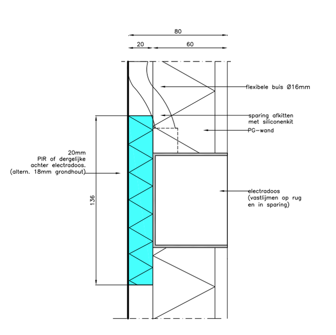

Ik overweeg ook zoiets voor m'n woonkamer meer heb 1 vraag waar ik niet uitkom: hoe doe je dit met wandcontactdozen? ik wil in een wand van 8 meter lang op 4 plekken een dubbele wandcontactdoos (Die zitten er nu ook namelijk) maar hoe krijg ik dat in zo'n platenmuur?
  • TheJVH
  • Laatst online: 00:18
Fr33z schreef op maandag 21 december 2020 @ 13:53:
https://www.isolatiemater...en-in-pir-isolatieplaten/
Opzich niet heel ingewikkeld, echter heb ik ervoor gekozen om alles op te bouwen (het is immers een werkplaats) - en als ik het later af wil werken ga ik plintgoten gebruiken. Het nadeel van de genoemde werkwijze is dat je meer kans hebt op luchtlekken / condensproblemen, en het kost natuurlijk nog meer tijd tijdens de bouw (maar het kan prima als je er tijd in wil steken).
De beschrijving van Isolatiemateriaal.nl vind ik overigens niet heel goed, je kan beter hier naar kijken: https://www.faay.nl/besta...0-70-90-vrijstaand-nl.pdf
Afbeeldingslocatie: https://tweakers.net/i/1C9l7N34wuI5CtfywTSVk0NjUo8=/full-fit-in/4000x4000/filters:no_upscale():fill(white):strip_exif()/f/image/2ILtB1kLUPoL1PAy94Kj4B4K.png?f=user_large
Ze hebben het hier over kit, ik zou PUR gebruiken denk ik. Maar in feite gebruik je je spouw om je leidingen door te laten lopen (dus niet zoals op de plaatjes van Isolatiemateriaal - die zijn verwarrend imho).
Met een gatenzaag :+
Maar je bedoelt waarschijnlijk dat je daar plaatselijk een isolatielek hebt?
EDIT: @TheJVH heeft al geantwoord.
Wel lucht/wind-dichte inbouwdozen gebruiken, anders gaat het daar doorheen tochten.

TheJVH schreef op maandag 21 december 2020 @ 13:59:
In 100mm dik PIR heb ik een sleuf gemaakt voor de 16mm buis en daar de buis in vast gepurt.
Als je de buis via de spouw laat lopen dan wordt die ijskoud en kan hij aan beide uiteinden zijn kou doorgeven.
Achter de inbouwdoos heb ik nog wat PIR geplaatst. De inbouwdoos is zelf 40mm diep(of 50, wat je wil) dus dat past prima verzonken in je PIR plaat.

LED-Maniak schreef op maandag 21 december 2020 @ 14:32:
Ik denk eerlijk gezegd niet dat die 3x2,5mm2 koper echt een significant verschil gaat maken. Ik zou vooral doen wat in je situatie handig is. Bij mij is opbouw het handigst (ook met het later aanpassen van de WCD's) dus doe ik lekker makkelijk O-) .
Het koper niet, maar het zit wel in een PVC buis. Toen ik het huis nog niet had nageisoleerd, kon je de kou uit de stopcontacten voelen tochten en ook met de warmtebeeldcamera was het heel duidelijk. De buizen worden ijskoud.
  • TheJVH
LED-Maniak schreef op maandag 21 december 2020 @ 16:33:
Ah right, mijn plan zou zijn om YMVK kabel te gebruiken (dat mag tegenwoordig gewoon volgens mij), dan heb je alleen maar de mantel + koperdraad hebben door je spouw en kan je de rest luchtdicht maken. Bij PVC leidingen snap ik het inderdaad, maar da's ook een stuk lastiger door je spouw te leggen (16mm PVC door een 20mm spouw is krap, dan hou je ook weinig ventilatie over).
