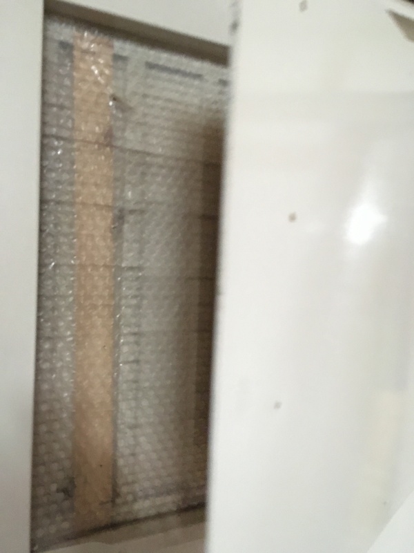

Nou, het grote constructieve werk zit erop bij mij!
Gister het plafond in de badkamer verlaagd. Moet alleen nog even de toegang naar de centraaldoos maken.
Afbeeldingslocatie: https://tweakers.net/i/5Gm4zJcEtvbSO9jzXqO3dk7GF0E=/x800/filters:strip_exif()/f/image/lNB2jeXiAhYTvBtrjM3rZx5S.png?f=fotoalbum_large
Morgen komt de kitter erin om de boel af te kitten en daarna kunnen we het afmonteren.
Wat alleen ff uitzoeken was is hoe de wastafel aan het meubel te monteren is.
Zat gaan handleiding of iets bij en google geeft aan vastkitten.
Maar siliconen, sanitair of polymax?
Anders de kitter maar even vragen of hij het vastzet.

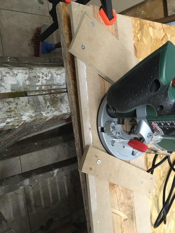

FRANQ schreef op zaterdag 12 december 2020 @ 09:57:
En als hij dan iets fout doet zoals meelopend frezen waardoor je frees wegloopt en hij zegt in de video ook dat het lastig freest, en je geeft hem dan de tip om de andere kant op te frezen dan is het allemaal niet waar.
(Terwijl dat gewoon is hoe je het leert op school)
Wat is eigenlijk de correcte manier van frezen? Ik heb nooit eerder gefreesd en uit een erfenis heb ik een Kinzo frees gekregen en daar heb ik een setje van de Action bij gekocht, maar ik ben er nog niet achter wat de juiste manier van frezen is. Ik wil een sleuf van een paar mm frezen in een paneel multiplex om daar haaks een plank in te kunnen schuiven, maar in de oefenstukjes krijg ik t nog niet echt zonder slingers voor elkaar. Nou heb ik gelezen dat de Kinzo niet een topmerk is, maar een rechte lijn zou toch wel moeten kunnen?
  • LED-Maniak
  • Laatst online: 09:51
Met meelopend frezen kan je gladdere afwerking krijgen (bij metaal iig) alleen groot risico dat je werkstuk wegschiet. Dat doe je dan dus vaak alleen als laatste stap met een heel klein beetje materiaal.
  • breinonline
  • Laatst online: 06:55
breinonline
Are you afraid to be known?
JT schreef op maandag 14 december 2020 @ 21:31:
De sifon voor de wasbak van mijn toilet is 2cm te laag :/ Weet iemand of er verlenging bestaat die je op de waste schroeft ofzo? Sifon is helaas niet meer te retourneren.
Verlenging kan ik niet vinden maar er bestaan wel langere waste’s. Zoek maar eens bij warmteservice.
  • Martinusz
  • Laatst online: 23:12
SamPatterson schreef op dinsdag 15 december 2020 @ 00:12:
Maak een geleider, een lat bijvoorbeeld :)
Een geleider, zoals al genoemd, maar ik heb ook regelmatig lijnen (of nog beter, snedes) gemaakt op het hout en daar dan 'freehand' langs gefreesd. Het helpt dan wel om per keer slechts een paar millimeter weg te frezen (de diepte in). De frees 'bijt' dan minder in het hout en zal minder snel ongecontroleerd wegschieten.
Als je naar de rand toe moet frezen altijd insnijden met een beitel of mes, zeker langs de zijkant waar de frees naar buiten komt of naar binnen gaat, je loopt het risico dat er vezels naar buiten worden geslagen als je dat niet doet. Als je 'midden' in het hout gaat frezen en je gebruikt een dun bitje kan hij eventueel overhitten en afbreken als je te snel wilt gaan, dus steady as she goes.
Oh, en draag een veiligheidsbril (en adembescherming, zeker bij bepaalde soorten materiaal). Oorbescherming is bijna altijd ook een noodzakelijk kwaad bij frezen (jankend kutgeluid).
Als je de frees zelf als een soort autobandje ziet, en je beweegt de frees de kant op dat het bandje meerolt dan ben je meelopend aan het frezen.
Doe je het de andere kant op zodat het bandje niet meerolt maar contra draait en dus zou slippen dan frees je tegenlopend.
Je merkt het overigens vrij snel.
Als je een kantgeleider op je frees zet en je gaat op een proefhoutje meelopend frezen voel je dat de frees de kantgeleider van het werkstuk af duwt, en de freesmachine een beetje een loopje met je neemt.
Ga je de andere kant op (dus tegenlopend) trekt de frees de kantgeleider tegen het werkstuk aan, en moet je zelf duwen om vooruit te komen. hierbij heb je bij veel materiaal weghalen meer controle.
Overigens is het maken van kleine radiusjes en schuine kantjes van een paar mm weer te adviseren meelopend te doen :D
Bovenstaande bij de metaalopleiding geleerd, maar ook op diverse sites en youtube filmpjes gezien bij hout.
En vooral eigen ervaring.
Gaat volgens mij voor beide materialen op, al zal het bij metaal en harde houtsoorten allemaal wat kritischer zijn.

Heb zojuist even bij onze stalen garagedeur gekeken en vroeg mij af of onderstaande nu gewoon standaard bij een dergelijke deur hoort, of dat dit al geknutseld is door vorige eigenaar?
Op de deur zitten dus platen geschroefd aan de binnenkant, met daarachter bubbeltjesplastic :?
Om het wat beter te isoleren wat is nu handig?
- ik heb nog KNAUF INSULATION Naturoll 037 8200x580x90mm liggen, dit erachter stoppen en plaat er weer opschroeven?
- afwerkplaten laten zitten, maar er isolatieplaten opplakken?
- isolatieplaten plaatsen en daarop deze bestaande afwerkplaten weer schroeven?
- isolatieplaten plaatsen en de huidige afwerkplaten achterwege laten?
Afbeeldingslocatie: https://tweakers.net/i/F6vxdfS1oV-P25qMSlz9xdkH04Q=/x800/filters:strip_icc():strip_exif()/f/image/tntPiJyZEgDzsbKtVDRv0dC1.jpg?f=fotoalbum_large
Afbeeldingslocatie: https://tweakers.net/i/zlWmtGMxUVrc3v5_0xQ4rBhOqD0=/x800/filters:strip_icc():strip_exif()/f/image/5FCMq5DAZjWT17hmzQnBc3tf.jpg?f=fotoalbum_large

Martinusz schreef op dinsdag 15 december 2020 @ 10:52:
Dat is geknutseld.
Maar kan die deur nog open, of moet die nog open kunnen?
90mm isolatie kan je dan toch nooit kwijt?
  • Martinusz
FRANQ schreef op dinsdag 15 december 2020 @ 11:08:
Dat is geknutseld.
Dat is de loopdeur op de foto, die gaat meermaals open per dag :)
Nee 90mm zal niet passen, maar dat is nog wel beetje dunner te maken denk ik...?
Ik heb zo'n 3-4 cm ruimte en dan zit het zeg maar gelijk met de 'buitenrand' van de deur.
helaas is in deze metaal een goeie geleider en wat je ook gaat doen .. gaat niet super effectief wezen vervangen door een plastic variant met staal ERIN verwerkt gaat je veel meer profijt opleveren. het kost een duit meer dan je zou willen maar levert meer retour dan het werk wat je wellicht met onderstaande meuk oplost ..
Die knaufmeuk zou ik achterwege laten .. tenzij je folie voor/achter wilt gaan toepassen.. (test die knauf eens in een emmer water .. bv als het vocht opneemt .. is het niet goed).
Die bubbelfolie is idem een lachertje .. weghalen die meuk ..
Daarnaast die knauf indrukken verliest het ook isolatiewaarde het gaat immers om de lucht(bellen) die elk een eigen kamer hebben en hoe meer laagjes hoe beter de isolatie .
Tja ik zou gaten boren in de metalen delen om de 30cm oid en beginnen met pur erin te spuiten . ja het zal eruit lopen maar dat snij je na 24/48 uur gewoon eraf ..
De foto laat te weinig zien om een "beste" methode te adviseren .. maar stel dat je een xps /wedi/qboard plaat van 3cm oid erop kan plakken al dan niet met wat zaag werk .. zodat het gedeeltelijk erin valt .. zou ik dat doen mits het de werking van je deur niet hindert.
Ik weet ook niet hoeveel oppervlakte je praat (roldeur vs deur) maar wellicht kan hem neerleggen oid en met losse spuitbusjes en/of een A+B mix ding a 100L pur te werk gaan en 24 uur het overtollige wegsnijden en dan triplex (dun) eroverheen plakken .
ik doel een beetje op een vergelijkbare methode zoals ze pur spuiten in kruipruimtes/dak isolatie ..
Tja vanalles

Maar wat is de RD waarde?
Want dat zie ik eigenlijk nauwelijks ergens staan :? wordt vooral gebruikt tegen corrosie?
Zie wel dit staan:
Warmtegeleidingscoëfficiënt: W/(m · K) 0,035
Dat is om te rekenen naar RD waarde?
De 32mm dikte zou een mooie dikte zijn die erop zou kunnen.
@vso ja de deur zal ooit helemaal vervangen worden, ik denk zelfs door een vast kozijn met alleen een loopdeur, maar dat zal prijstechnisch nog wel even op zich laten wachten.
Het is op zich zonde want onze garage is als het goed is aardig geisoleerd, behalve de deur.
Als ik dus voor paar tientjes of iets dergelijks toch enigzins wat kou kan tegenhouden, is dat een goede tussendoor oplossing :)
[ Voor 32% gewijzigd door Martinusz op 15-12-2020 13:09 ]

Martinusz schreef op dinsdag 15 december 2020 @ 13:06:
Zie wel dit staan:
Rd = 0,032 (dikte in meter) / 0,035 (lambda waarde) = 0,91
Wel leuk maar niet fantastisch dus.

Fr33z schreef op dinsdag 15 december 2020 @ 13:27:
Maar zelfde waarde als XPS plaat van 30mm dus op zich niet gek, lijkt mij op zich wel makkelijk verwerkbaar.

Martinusz schreef op dinsdag 15 december 2020 @ 07:13:
Ja die had ik wel, maar daar liep die dus een stukje van weg. Ik moet nog eens goed kijken welke kant de frees op draait. Ben nu helaas niet thuis. Anders moet ik 'm aan twee kanten inklemmen.
HTT-Thalan schreef op dinsdag 15 december 2020 @ 07:52:
Het is sowieso maar 3 mm diep, puur geleiding voor de plank en dat ie mooi recht komt te liggen, goeie tip van het insnijden.
FRANQ schreef op dinsdag 15 december 2020 @ 08:05:
Bedankt voor deze heldere vergelijking. Hier kan ik wat mee.
Het helpt waarschijnlijk ook niet dat de plaat op de grond ligt en ik op mijn knieen moet frezen.. 8)7 Maar ik ga nog wel even oefenen.
Tja ik vind je garage deur vervangen door een kozijn zo dood zonde (waarde verminderend).. maar goed dat is een andere discussie.
Maar dit maakt het wellicht makkelijk(er) .. als je een stenen rand boven de deur hebt oid .. kan je een loodslab /afdak (10cm oid) in de stenen groef erboven erin-slijpen en een voorzet wand voor de garage deur bouwen (onderkant met composietmateriaal zodat het hout niet wegrot) en dan een houten frame neer mikken.. tegen de garage deur druk je de knauf meuk (beter lijkt mij glaswol) . dan blauwe folie en buitenzijde afwerken met bv composiet/houten schroten .. eventueel deur erin plaatsen (why?) dan kan je de hele garage deur weg halen .. en binnenzijde opdikken/afwerken met rode folie en gipsplaat ..
op deze wijze kan je dat in fases doen ..
Tja vanalles

Fr33z schreef op dinsdag 15 december 2020 @ 15:08:
Grappig, ik vind garagedeuren juist domme ondingen. Ik ga toch nooit een auto in de garage zetten en als ik met de fiets er uit wil ga ik veel.liever door een gewone deur. Ook zijn garagedeuren vrijwel altijd tochtige rotdingen die ook nog inbraakgevoelig zijn :p

Wellicht dat hier enkele mensen meelezen die me kunnen helpen met het volgende;
We zijn van om een nieuwe houtkachel te gaan plaatsen in onze woning. Nu heb ik afgelopen weekend de oude inbouwhaard uit de schouw verwijderd om eens in kaart te brengen wat er nodig / mogelijk is qua schouw aanpassingen voor een nieuwe vrijstaande kachel.
De eerste +/- 6 meter van het rookkanaal is opgebouwd uit betonnen segmenten welke overgaan in een ronde pijp voor +/- de bovenste 2 meter.
Het lijkt erop dat deze betonnen segmenten (deels) steunen op de kachelombouw/schouw. Het zomaar beginnen te breken aan de schouw is dan ook niet de bedoeling.
Kan iemand me hier wellicht vertellen of dit type rookkanaal doorgaans inderdaad (deels) steunt op de kachelombouw/schouw? Of wordt deze verankerd aan in/aan de muur?
Ik ben bezig met de bouwtekeningen opvragen van het huisechter blijkt dat in onze gemeente in deze tijd niet erg eenvoudig.
Enkele foto's ter verduidelijking van de situatie;
Afbeeldingslocatie: https://tweakers.net/i/omag2w0gcIpd2RSjh_VI4A4htLU=/x800/filters:strip_icc():strip_exif()/f/image/XnYv8XYZcktnlbZp4IZqY9EW.jpg?f=fotoalbum_large
Afbeeldingslocatie: https://tweakers.net/i/y8IanKL6ONOilxhxf_1PGXhkRQI=/800x/filters:strip_icc():strip_exif()/f/image/8y4EEHKqgatWcZIqLLUAjumq.jpg?f=fotoalbum_large
Afbeeldingslocatie: https://tweakers.net/i/tX3wl8qVd08-HAWZw80iL8_snHM=/800x/filters:strip_icc():strip_exif()/f/image/v38h1VTazbhwnPGALlcdJRa6.jpg?f=fotoalbum_large

SamPatterson schreef op dinsdag 15 december 2020 @ 16:44:
Ja geleiding had ik wel. Ik had een lat vastgeschroefd, maar misschien was mijn positie niet goed; ik wilde een sleuf frezen en ik zat aan de kant van de sleuf tegen de geleider aan te duwen. Misschien is t beter als ik aan de kant van de geleider aan de frees trek, of maakt dat niet uit?
Of je maakt nog een geleider waar de Frees precies tussen past :)
Voorbeeld:
Afbeeldingslocatie: https://tweakers.net/i/pmLh9ICKG4ljOHOeRuAK7lScomI=/x800/filters:strip_icc():strip_exif()/f/image/0nJF7BkHXqSQxn7nBopCEiCG.jpg?f=fotoalbum_large
[ Voor 29% gewijzigd door Martinusz op 15-12-2020 17:41 ]
Het zou zomaar kunnen omdat je frees dan een andere kant uit wil :) Probeer het eens op een proefstuk.

Laank schreef op dinsdag 15 december 2020 @ 17:20:
Wat is je doel .. wat ga je verbranden enzv ... bv voor een pellet kachel installeren ze een geisoleerde pijp ..
en je moet wel voldoende trek hebben .. voor een goed brandend geheel..
Ik zou het niet hier vragen maar bv een schoorsteenveger eens vragen die doen vaak ook installaties/renovaties en het schoonhouden van die meuk erna is ook niet geheel onbelangrijk.
Laatste wat je namelijk wilt is een schoorsteenbrand dat heeft enorme consequenties ..
..ik heb btw getwist over een pellet(cv) of openhaard maar uiteindelijk heb ik de schoorsteen (laten) verwijderen zodat mijn PV installatie meer licht opving .. dat levert me meer op .. een goeie "nep" haard is efficienter ;+ vergeet ook niet dat je schoorsteen ook best veel warmte wegtrekt als je de openhaard niet gebruikt .. dus dan moet je iets van een prop ofzo er in mikken .. de moeite ..
ik weet ook niet hoe "erg" je aan het verbouwen bent maar een CV ondersteunend pellet/openhaard ding (niet direct aansluiten maar via een boilervat oid) en los een wtw op je 1ste verdieping die de warmte ontrekt aan je rookkannaal kunnen erg intressant zijn..
Tja vanalles

  • SamPatterson
  • Laatst online: 20-09 18:48
Martinusz schreef op dinsdag 15 december 2020 @ 17:40:
Voorbeeld:
Ja als het op de normale manier niet lukt is dit wel een goeie oplossing
JT schreef op dinsdag 15 december 2020 @ 17:44:
Het echte paneel heb ik nog niet durven aanraken hoor. Was tot nu toe allemaal proefstuk, dus geen zorgen. ;)
  • Laank
  • Laatst online: 01-10 15:44
vso schreef op dinsdag 15 december 2020 @ 18:25:
Er zal hout gestookt worden, we hebben wat bos in de familie dus aan hout geen gebrek.
Er zal een dubbelwandig flexibel rookkanaal door het huidige rookkanaal worden getrokken, deze is groot genoeg voor een houtkachel.
De “verbouwing” beperkt zich echt tot het aanpassen van de schouw.
Aangezien het huidige gat van de inbouwkachel slechts een cm of 60 hoog is zal het gat in de schouw groter gemaakt worden tot een soort koof waarin een losstaande houtkachel wordt geplaatst.
De vraag is echter wat kan ik qua slopen met een rookkanaal dat is opgebouwd als deze. In ons vorige huis was het rookkanaal een compleet andere constructie waardoor we de schouw in het geheel weg konden halen zonder problemen.
  • robkrekel
  • Laatst online: 09:08
Ik ben bang dat de schouw je draadmuur voor de schoorsteen is. Heb er verder niet veel verstand van, maar bij mijn ouders was dat met de open haard wel zo.
Dit topic kende je al, @Laank ?

  • Laank
robkrekel schreef op woensdag 16 december 2020 @ 06:20:
Ja dat topic ken ik inderdaad!
Ben er ook bang voor dat het een hele klus gaat worden om de schouw aan te passen.

ik heb ze geloof ik wel eens gezien, maar zijn er sloten die je achter tegels kan plaatsen ? ..
bv door een magneet te draaien op een bepaalde plek doe je hem op slot /van slot
Lijkt me handig bij het bouwen van elementen in de badkamer/wc (service luik verbergen) ..

vso schreef op donderdag 17 december 2020 @ 00:09:
Voor kinderbeveiliging van keukenkastjes zijn er zulke sloten te verkrijgen.

Dat is een leuke in de richting die ik zoek zijn er nog andere varianten ? ik vond niet veel belovends .. behalve bij die gekke Merica pplz
zijn al een aantal goede antwoorden geweest, maar ik vond het ook een lastig concept van wanneer ik welke kant op moet frezen....het ezelsbruggetje wat mij goed helpt:
stel je een kozijn voor:
- aan de buitenkant van het kozijn tegen de klok in
- aan de binnenkant van het kozijn met de klok mee
Afbeeldingslocatie: https://i.postimg.cc/QMSVhT96/pt2routingbasics-illustration3.jpg
En bij gebruik in een freestafel is het net andersom (omdat je frees dan op de kop hangt)
[ Voor 6% gewijzigd door breagor op 17-12-2020 15:29 ]

breagor schreef op donderdag 17 december 2020 @ 15:20:
Volgens mij staan beide pijlen dezelfde kant op..
