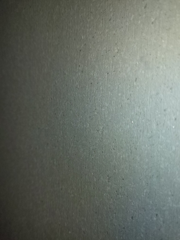

Onze kachel is vorige week geplaatst. Overeengekomen met de leverancier dat er Promafour gebruikt zou worden in plaats van Promatect-H. Omdat Promafour een glad oppervlak heeft en dus makkelijker af te werken is.
Nu valt op dat het plaat materiaal wat geplaatst is helemaal niet glad is. Maar ik heb geen Promafour monster ter beschikking om er naast te leggen. Weet iemand hoe ik kan bepalen of het juiste materiaal gebruikt is? Want dit kan ik niet schilderen zonder eerst te laten stukken...
Close-up (poging tot):
Afbeeldingslocatie: https://tweakers.net/i/XvWJQpwDYYJUOrdND21-KLawuOc=/x800/filters:strip_icc():strip_exif()/f/image/poe0SXVZo1ORuHAG4sdoP0gU.jpg?f=fotoalbum_large

Bij mijn weten zijn beide producten vezelversterkte plaat en daarmee wel wat gevoelig voor oppervlaktestructuur. Als ik de schaal van de foto goed inschat lijkt het me dat de oneffenheden heel klein zijn en daarmee wellicht niet meer opvallen wanneer je de afwerking erop hebt zitten (wat ga je gebruiken?).
Als je dit het laten uitvoeren en twijfelt kun je altijd de aannemer erbij halen en vragen..

De krassen (verticale lijnen) zijn wel goed zichtbaar wanneer er witte muurverf op zit schat ik in. M'n zus heeft promafour en daar zie je geen verticale lijnen op. Die woont helaas op twee uur rijden dus kan niet even snel gaan kijken om te vergelijken. Het stucwerk wat ik al heb, is wel glad dus ik denk dat het op gaat vallen.
Met promafour hadden alleen de naden dicht gesmeerd moeten worden, iets wat ik zelf kan. Maar met deze plaat zal alles gefinisht moeten worden.

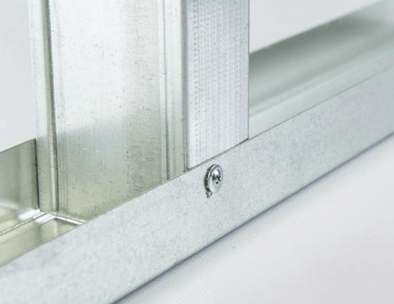

Afbeeldingslocatie: https://tweakers.net/i/mBZixBm4LVFm6C8omks258z_amg=/full-fit-in/4000x4000/filters:no_upscale():fill(white):strip_exif()/f/image/wRlA5PMva3nK0HzIZijnPg7i.png?f=user_large
Gaan deze tekschroeven de gipsplaat niet in de wegzitten?
  • KillaZ
  • Laatst online: 05-10 19:13
barry86 schreef op donderdag 3 december 2020 @ 16:39:
Bij mij niet, maar bespaar je de moeite en haal zo'n schaar. Had ik zelf ook moeten doen achteraf gezien.
K to the KillaZ
  • barry86
  • Laatst online: 05-10 21:05
KillaZ schreef op donderdag 3 december 2020 @ 16:40:
Lijkt me irritant als je het weer los moet halen door fout positioneren? Of door verandering van inzicht in indeling

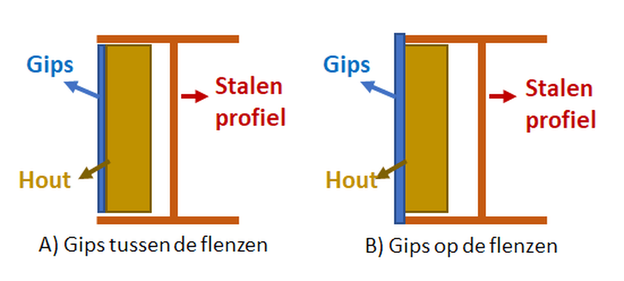

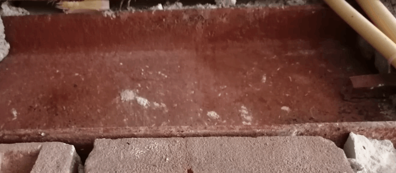

Even een paar vragen hoe ik het best kan voorbereiden voor de stucadoor:
  1. Ik heb een aantal gaten in het plafond welke bestaat uit stuc op riet. Hoe kan ik deze het best voorbereiden voor de stucador?
    Afbeeldingslocatie: https://tweakers.net/i/Pi_o6uUZTT_BVS3IPiZh2YuYWhI=/232x232/filters:strip_exif()/f/image/fg5E9RTWsDoRWZ2GEOdgQDDJ.png?f=fotoalbum_tileAfbeeldingslocatie: https://tweakers.net/i/_57KtbV8a01E5nnljVEWydL1Qd0=/232x232/filters:strip_exif()/f/image/mkjbVWZhFGSmfItDbr6Jz1Ih.png?f=fotoalbum_tileAfbeeldingslocatie: https://tweakers.net/i/_Iv408i5LjDi-AEaMW95mltgPtc=/232x232/filters:strip_exif()/f/image/TKSryszkGrNuUv4ATgrDBKj5.png?f=fotoalbum_tile
  2. Ik heb een stalenprofiel dat gelijk loopt aan de muur. Kan ik het gips tussen de flenzen plaatsen of moet het er echt overheen?
    Afbeeldingslocatie: https://tweakers.net/i/4T-hLB-kLOh5YLoqDqVYZjtqJ6o=/800x/filters:strip_exif()/f/image/7s29mD6gt51Wh9toLexKbA1H.png?f=fotoalbum_large
    Afbeeldingslocatie: https://tweakers.net/i/z-ms4NednbmN2o4vkVo5ngTncnQ=/full-fit-in/4000x4000/filters:no_upscale():fill(white):strip_exif()/f/image/kQ5GwXw6hKZrTtmLEhReExYP.png?f=user_large
  3. Deze sleuf was uiteindelijk niet nodig. Waarmee zal ik het opvullen? "Grote gaten vuller" of iets anders? Met dit weer duurt het misschien wel maanden voordat het stuc echt goed opgedroogd is, dus kan beter nu alvast wat erin smeren.
    Afbeeldingslocatie: https://tweakers.net/i/1anHqFivSpOajkXoOnMDavDx1JA=/x800/filters:strip_exif()/f/image/8LfLJEyEp1A9pUP3GrLz3Byk.png?f=fotoalbum_large

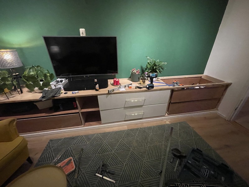

Korte update over de kast en de lades; eerste twee frontjes zitten er helemaal op, inclusief een nog niet opgeruimde kamer Afbeeldingslocatie: https://tweakers.net/i/UuhPpVT69ytV2RMqRht-RbkXPoU=/800x/filters:strip_icc():strip_exif()/f/image/2uAtN1kCNbqnQwdU1A5yGkXK.jpg?f=fotoalbum_large
Afbeeldingslocatie: https://tweakers.net/i/STu7Iocp7ordVi_1fNzA1Juw7J8=/800x/filters:strip_icc():strip_exif()/f/image/pMYfIjEWfrGvcKxrtkDJ7xHZ.jpg?f=fotoalbum_large

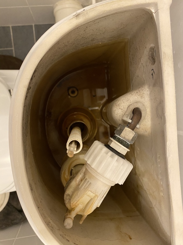

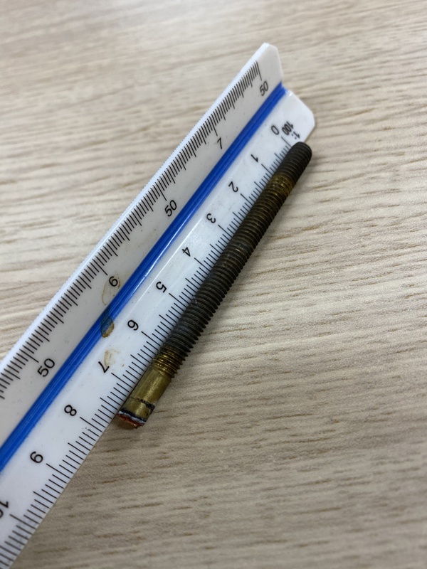

euh.. help?
Gisteravond lekte het waterreservoir van de toilet ineens water, tussen het reservoir en de pot. Ik op onderzoek uit, blijkt dat het reservoir op de pot vast zit met twee boutjes. Die gaan door-en-door de bodem van het reservoir, door twee gaten in de pot. In het reservoir zit een rvs ring en daaronder een rubber ring, zie foto's 1 en 2. Onder de pot alleen een carrosseriering met een moertje.
1.
Afbeeldingslocatie: https://tweakers.net/i/FiSVLxGAQropywzOBrsoYImL_fQ=/x800/filters:strip_icc():strip_exif()/f/image/tR00WOdWrqaik0swn8f3jv40.jpg?f=fotoalbum_large
2.
Afbeeldingslocatie: https://tweakers.net/i/dsEYLAddUrdPaWeK12bkfNWl0zA=/x800/filters:strip_icc():strip_exif()/f/image/Cqk3wLIHw1aOvmwKXV2JQBpH.jpg?f=fotoalbum_large
één van de twee boutjes is koud afgebroken onder de kop - geen wonder dat het ding lekte dus. Nu tijdelijk gerepareerd maar ik ben dus in dire need van die grote rubber ringen en de messing (?) bouten zoals op foto 3 en 4.. waar kan ik daarvoor terecht?
3.
Afbeeldingslocatie: https://tweakers.net/i/J4VUa0UzE2vu9IRdF5KoI-dzxRk=/x800/filters:strip_icc():strip_exif()/f/image/oNfYlivxQjJxeNi8uPbq4zMw.jpg?f=fotoalbum_large
4.
Afbeeldingslocatie: https://tweakers.net/i/lyizFNLjMA4AmA5rL3znlv__SdE=/x800/filters:strip_icc():strip_exif()/f/image/WVfuVgsfKtjh58GuQXbS0rBO.jpg?f=fotoalbum_large
  • henkie196
IJzerwarenhandel bij je in de buurt? Lijkt een M6 of M8 x 80 bout te zijn. Kan misschien ook vervangen worden door een RVS bout. Rubberen ring zou ook bij een ijzerwarenhandel of iets dergelijks te krijgen moeten zijn.
  • Tranze
  • Laatst online: 04-10 09:14
Megalomania schreef op donderdag 3 december 2020 @ 20:32:
  1. Deze sleuf was uiteindelijk niet nodig. Waarmee zal ik het opvullen?
Ik heb tijdens mijn vebouwing een zak Knauf MP75 gehaald en daarmee oude sleuven gevuld. Kost je nog geen € 8. Van tevoren wel even de boel in de Knauf Stuc-Primer (ook € 8 ) zetten, dan hecht het beter.
Pixeltje schreef op vrijdag 4 december 2020 @ 06:12:
euh.. help?
1.
2.
3.
4.
Ik denk dat je deze zoekt:
https://www.wasco.nl/arti...733000-s8h733000/21324316
1 Ik zou dat plafond eruit halen iig. Dat riet is niet meer van deze tijd en opnieuw doen met gips en de tussenvloer isoleren.
2 Gips over de flensen doen dan kan de stucadoor dit altijd netjes afwerken, vermoed door de kou dat stuc niet hecht op ijzer.
Pixeltje schreef op vrijdag 4 december 2020 @ 08:01:
Ja! die inderdaad.. zouden ze die bij warmteservice hebben? het gaat met name om de rubber ringen denk ik want die lijken erg vergaan...
Zou me niets verbazen als ze dat hebben.
Het zijn overigens bevestiging bouten voor het reservoir van een Sphinx duoblok. Je moet wel ff controleren wel merk duoblok je hebt. Sphix is nl. overgenomen, en er bestaan ook andere merken.
Maar gezien de leeftijd van je toilet gok ik op een Sphinx.
euh.. help?
1.
2.
3.
4.
Bij grote nood helpt het soms ook wel eens bij je lokale Hornbach, Gamma, Karwei of Praxis te kijken naar rubberen ringen. Vaak hebben ze universele setjes met veelgebruikte maten. Dit heeft mij wel eens geholpen met een lekkende douchekraan.
  • Pixeltje
  • Laatst online: 08:31
Pixeltje
Woo-woohoo!
thanks voor de tips! Ik heb contact gehad met de lokale warmteservice en zij kunnen me helpen. Ik heb nog zo'n toilet dus die bouten gaan er preventief uit. Ik kan er nog even niet bij wie er ooit bedacht heeft dat dit een goede oplossing zou moeten zijn, door een waterdicht reservoir gaten prikken voor bevestiging, maar die vraag zal wel onbeantwoord blijven.

Korte update over de kast en de lades; eerste twee frontjes zitten er helemaal op, inclusief een nog niet opgeruimde kamer [Afbeelding]
Ziet er goed uit! Het lijkt of de linkerkant van de bovenste lade iets uitsteekt, is dat zo of komt het door het licht/schaduw?

alki schreef op vrijdag 4 december 2020 @ 08:20:
60m2 plafond eruit slopen omdat er 2 gaten inzitten lijkt me wel erg ingrijpend.
Wat is de invloed van de temperatuur van het staal op het stucwerk? Gaat het niet meer om de relatieve beweging tussen de materialen?

Megalomania schreef op vrijdag 4 december 2020 @ 15:29:
Ik heb in mijn vorige huis een dergelijke ijzeren constructiebalk laten plaatsten. Er werd bij vermeld dat deze met een laag brandwerend gips afgewerkt moest worden (of twee lagen normaal gips, wat blijkbaar ook brandvertragend genoeg is).
Daarbij werkt ijzer anders dan steen/hout/gips dus geheid dat dit gaat scheuren als je hier direct de stuc op smeert.
Ik zou de gips er overheen doen.

EMP schreef op vrijdag 4 december 2020 @ 15:38:
Daarbij werkt ijzer anders dan steen/hout/gips dus geheid dat dit gaat scheuren als je het laat afstucen. Ik zou de gips er overheen doen.
Eens, eroverheen heb je het minste kans op scheuren.
En als je een goede stukadoor hebt dan zal hij ook adviseren om het plafond te vervangen. Echt mooi krijgen op dat riet lukt niet meer. Een beetje opvullen waarschijnlijk wel. Maar vraag vooral aan hem wat mogelijk is.
  • juliusyoup
  • Laatst online: 23-08 22:22
DasNieNix schreef op vrijdag 4 december 2020 @ 14:02:
Bedankt! Ik ben er erg trots op (en een leuk hobby projectje)
Linksboven komt een bak met klep; dus dat zal schaduw zijn.
  • Pixeltje
Pixeltje
Woo-woohoo!
Alsjemenou schreef op vrijdag 4 december 2020 @ 09:29:
Tis een beetje van beiden geworden. Warmteservice had de goede ringen, maar bouten te kort (5mm -O- ). De m8x80 komen nu bij de praxis vandaan. Meteen de pot beneden ook maar aangepakt, dus voorlopig geen voetenbad meer tijdens het urineren. Is beter.
