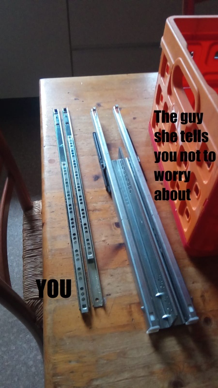

Afbeeldingslocatie: https://tweakers.net/i/Kgo-RCqxQON3Xk1gEc3_Ns58nDI=/x800/filters:strip_icc():strip_exif()/f/image/Jtf7EYpzJp4bv0IOpQIPuk19.jpg?f=fotoalbum_large
Binnenkort weer eens wat kastjes gaan maken hier thuis. Eerst twee kastjes met elk 1 lade en 1 deurtje. Besloten dat dit een mooi punt is om eens wat verschillende merken en types beslag te gaan uitproberen.
Op werk gebruiken we Grass Tiomos scharnieren en Grass Dynamoov en Dynapro ladegeleiders, dat is allemaal prima spul, maar daar kan ik ondertussen wel mee werken en ken ik wel. Heb voor mijn eigen projectjes nu wat ander spul gehaald. Tiomos scharnieren voor een van de kastjes, wel; maar de andere krijgt Hettich Sensys scharniertjes, en ik heb een set Hettich Quadro V6 gehaald voor de ene lade, en Blum Tandem Blumotion voor de andere.
Naar wat ik er van hoor (en tot nu toe van heb gezien/gevoeld) is het kwalitatief allemaal goed spul, maar er zijn toch genoeg verschillen om het geprobeerd te willen hebben. Hierna komt nog een kast met 3 lades en 2 deurtjes, ik denk dat dat allemaal Hettich gaat worden, maar Blum is nog niet uitgesloten.
Ben benieuwd hoe verschillend die ladegeleiders voelen in het eindproduct. Als ik er zo los mee speel lijkt Blum soepeler maar Hettich lateraal steviger. We gaan het zien.
De goedkope kogelegeleiders op de foto, die gaan weer terug de reservebak in in de schuur denk ik, dat vond ik 5+ jaar terug nog wel goed genoeg voor dingen, maar mijn standaarden zijn veranderd :+

Ben erg benieuwd naar de uitkomst van je experiment. Ik zat echt te kijken naar de prijzen van a-merk scharnieren en kreeg ongeveer een hartverzakking. Voor de hobby projectjes vraag ik me af of het de moeite waard is namelijk. De belasting van m'n keukenkastjes is een ander verhaal :Y) `
  • McGryphon
  • Laatst online: 11-08 17:29
McGryphon
Veul vrouwkes!
sheane schreef op maandag 30 november 2020 @ 11:02:
Eh, hobbyprojectjes is wel een relatief iets natuurlijk. Ik werk nu voor een baas als meubelmaker, maar kan het werk dat ik voor hem doe moeilijk in mijn portfolio zetten voor als ik in 2022 ofzo? echt voor mezelf wil beginnen. En als dat nog niet genoeg reden is om voor mezelf wat duurder uitgevoerde dingen te maken; I want to have nice things too :P
Tevens, hartverzakking van de prijzen? Ja, als je het bij de Hornbach haalt ja, maar 5-6 euro voor scharnier + kruisplaat valt op zich mee toch?
www.meubelbeslagonline.nl :P
[ Voor 10% gewijzigd door McGryphon op 30-11-2020 11:05 ]

sheane schreef op maandag 30 november 2020 @ 11:14:
Begrijpelijk qua portfolio en meubelmaker :) Ik heb ze zelf vanuit een duitse webshop op aanraden van een medetweaker besteld. 400mm softclose full extension. Was erg blij met de prijs voor de hoeveelheid scharnieren. Maar zag op je site bijvoorbeeld wel 40e voor een set Blum scharnieren. Dus vandaar m'n opmerking. De merkloze varianten zijn altijd wel beter betaalbaar.
Ik zie 5 euro voor een Blum Blumotion (softclose) scharnier, 2 euro voor een gewone clip top, en dan 1 euro voor een montageplaat? Hoe kom jij op 40 euro voor een setje? :P
Ladegeleiders, ja, die zijn wel gewoon duur. Maar als je het spul in je handen hebt weet je ook meteen waarom je het voor een tientje niet hebt, zeg maar.

Ja, voor ladegeleiders. Maar je zegt 40e voor een set scharnieren. Scharnieren zijn zo duur niet :P
Kan een typfout geweest zijn oid, maar mijn autisme pikte het wel direct op :Y)

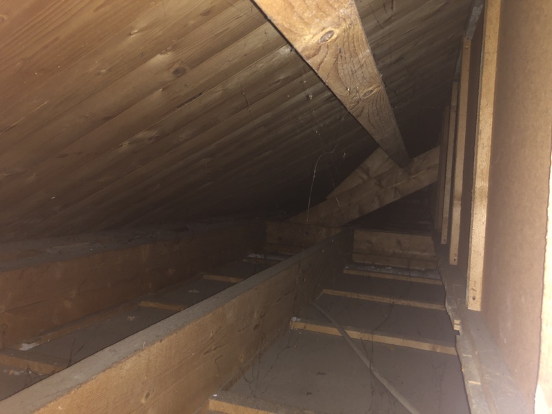

Medeklussers, ik zit in twijfel over wel of niet extra isoleren....
Ik ga onze slaapkamer van 40m2 opdelen in 2 grote slaapkamers en 1 opbergkamer.
De slaapkamer heeft nu achter het plafond en scheve kap een isolatie van 8 tot 10cm glaswol.
Als ik extra zou bijsioleren kom ik op een dikte van circa 16cm uit.
Dit betekent wel dat ik ipv enkel scheidingswanden en afwerkingen, ook plafond moet lostrekken, afvoeren, nieuw isoleren, afwerken etc etc. (de zolder is niet geisolleerd)
Aangezien dit een slaapkamer is en niet wordt verwarmd, vraag ik mij af of dit extra isolatiepakket de kosten en moeite waard zijn.
Hoe denken jullie daar over?

@sheane @McGryphon ladegeleiders zijn ook altijd zo lastig te vergelijken. Soms zit je te kijken waarom de ene goedkoper is, maar die heeft dan weer niet demping, wat 't duurder maakt (blumotion bij blum bv)

Tjark schreef op maandag 30 november 2020 @ 12:13:
Daarom vergelijk ik appels met appels in deze, en heb ik full extension softclose niet greeploze geleiders van de drie grote merken nu. Ooit maak ik nog een mooi kastje met 6 kleine lades en 3 grote. dat ik elk merk kan gebruiken in normale softclose, greeploos softclose, en daaronder zwaar uitgevoerd wederom softclose zodat eenieder die langs komt het verschil eens mooi kan bekijken en voelen :+

barry86 schreef op maandag 30 november 2020 @ 12:12:
Ligt er aan hoe goed de huidige isolatie gedaan is, is het alleen glaswol zonder reflecterende laag en folie (binnen(rood)/buiten(blauw)) dan zou ik zeker alles eruit "rukken"
Samen met raam (warmte werende) folie zorgt dat je de steeds hetere zomers minder hoeft te koelen en in de winter minder hoeft te verwarmen ..
Goeie (dak)isolatie gaat enorm schelen op je stookgedrag/kosten maar voor 4 a 6 cm "extra" puur alleen glaswol zou ik het niet adviseren .. het is het totaal plaatje wat belangrijk is ..

  • McGryphon
McGryphon
Veul vrouwkes!
vso schreef op maandag 30 november 2020 @ 14:34:
ik ga zoiets bouwen, maar ik zoek een oplossing voor het vershouden van thee/senseo pads
bv een handvat waarmee je 2 slotbouten naar binnentrekt om de la te openen .. zodat je de producten relatief "vers" houd .. wie heeft een idee (nu zit het in vershoud potjes/blikjes/doosjes)
ik ga het bouwen omdat meeste producten net en vaker net niet een volle doos erin past .. dus je zit continue met een "voorraad" .. terwijl als je het bij kan vullen wanneer je een aangegeven punt voorbij bent .. dan heb je gelijk overzicht .. (dus als je 50% nog hebt een nieuwe aanvulling erbij kunnen doen)
Ik snap niet wat voor mechaniek je voor je ziet. Je wil een makkelijk zelf-afsluitende, maar ook in 1 beweging te openen, lade? Met een organizer voor je koffiespullen? Kan je het misschien uitschetsen?
Dat je niet een apparaat kan kopen die met 1 watertank(lees 1 vul kraan) thee/koffie en je pad/pod system(en) kan samen werken .. en ja thee/koffie kan vaak uit het zelfde apparaat. . maar je wilt ook nog opgeschuimd melk .. enzv :) lijkt me wel gaaf om dat te maken maar dat lijkt me diy erg lastig worden zeker omdat die dingen met 8 tot 11 bar oid werken ... ik weet bv niet of hard solderen(aluminium) sterk genoeg is dat is relatief zacht genoeg om te bewerken met de diy home tools.
Omdat als het volautomatisch moet, de stap naar volledig volautomatisch met losse koffie vaak nog maar vrij klein is vanuit designstandpunt, en dat laatste door de bank genomen wel betere koffie kan maken :P
Heb ergens gewerkt waar gewoon volautomatische koffieautomaten met alle toeters en bellen stonden, betaalde je alleen wel 18k per stuk voor. En dan was het nog om de haverklap stuk ook :+
https://www.twitch.tv/mcgryphon voor onregelmatige modelbouw, houtbewerking, pyrografie en andere knutsel!

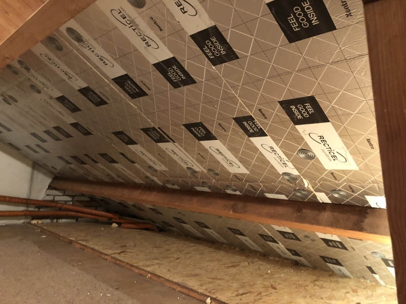

vso schreef op maandag 30 november 2020 @ 12:42:
De huidige isolatie is glaswol met alulaag en spijkerflens vastgeniet op de balken. Afgetimmerd met gipsplaat.
Beter isoleren is altijd beter, maar ik vraag me sterk af of het de tijd&geld waard is...
Ik probeer mijzelf eigenlijk te overtuigen om het niet te doen :+
  • vso
vso
tja...
barry86 schreef op maandag 30 november 2020 @ 16:59:
Dat kan inderdaad wel "beter" maar dat erken je zelf al
Uit eigen ervaring:
Dat is erg veel variabelen afhankelijk .. maar stel dat je hier 20 jaar wilt blijven wonen .. het allemaal zelf doet praat je wellicht over een 1500,- investering die je relatief snel terug verdient .. zowel in stoken als in koelen ..
Als je elektra / utp (lees toekomst bestendig maakt) is dat alleen maar waarde verhogend ...
Reden om het niet te doen: dak isoleren is een )$#%*)#@(*$#@ werk .. beste is je zolder leeg maken en stap voor stap je materialen er pas in duwen als je "zover" bent .. dus plan elke stap van te voren .. werk van een "klare" situatie terug naar je startpunt .. en dan pas starten ..
als je toch besluit om het te doen .. je hebt 3-in-1 (isolatie,reflectie,gips) of schuimspuiten ..(pur/hfo oid) die zijn wel duurder per m2 dan DIY glaswol .maar dat lijkt me de beste "tussen" oplossing ..
Voorheen moesten we 5 ventilators of 2 kachels aanzetten op zolder .. om er uberhaupt te kunnen zijn .. nu is de (vaste)verwarming weg en alleen op extreem hete dagen zetten we een ventilator neer ..een extra velux raam voor doorluchting/licht scheelt daarbij ook wel (en raam warmte werende folie)
grof gezegt scheelt de isolatie ons 30 tot 40,- per maand (inclusief dus extra verwarming/koeling meegerekend) ..
tja die besparing p.m vergeet je .. maar het genot dat je er het hele jaar rond normaal kan werken is zeker wel wat waard.

Vandaag de eerste grote slag geslagen. Eerste foto is de oude situatie. Vorige week knieschotten verwijderd en gestofzuigd.
Vandaag het open gedeelte afgetimmerd met OSB en de eerste 2 gordingen gevuld met PIR.
Het liep eigenlijk erg voorspoedig, bijna elke keer lukte het om de platen zo strak te zagen dat ze al klem zaten zonder schroeven.
Uiteraard wel schroeven er in gedraaid om het strak tegen het dakbeschot te krijgen.
De gordingen waren overal mooi parallel, hierdoor best wat PIR platen in serie kunnen zagen en daarna in serie vastzetten.
Complimenten voor de timmerlui in 1960.

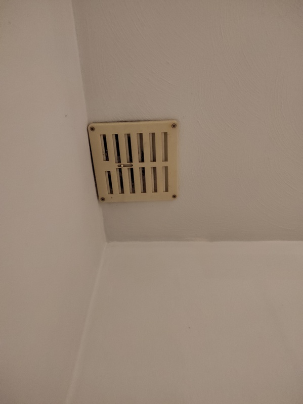

In mijn keuken zit een ventilatie rooster.
Recht hierboven zit de badkamer en boven het rooster is een Koof waar dan waarschijnlijk een ontluchtingsbuis loopt die via de zolder eindigt op het dak.
Rechts naast de keuken is de kelder en daar is een grote pvc buis te zien die denk ik hier ook op aangesloten zit.
De ventilator op de badkamer zit waarschijnlijk ook op dezelfde buis aangesloten
Nu kunnen we in de keuken heel goed het geluid van de badkamer horen (en vice versa)
Is dit ventilatie rooster echt nodig? Doet het ook echt iets?
We hebben geen ventilatie roosters in de ramen of iets dergelijks. Afbeeldingslocatie: https://tweakers.net/i/IYmLlGT9ni3hyUW07XgkXN3iuLA=/x800/filters:strip_icc():strip_exif()/f/image/5X2CBTd6dsVVqgfpeqAWmPCH.jpg?f=fotoalbum_large

louzy82 schreef op woensdag 2 december 2020 @ 19:13:
We hebben geen ventilatie roosters in de ramen of iets dergelijks. [Afbeelding]
Zo'n rooster is wel echt nodig op het moment dat je doucht of baddert. Als je op dat moment te weinig doorstroom hebt slaat het vocht neer in de badkamer en krijg je vocht problemen. Je hebt op een badkamer echt doorstroming nodig.
Ik heb hier precies dezelfde setup naar het dak en vanwege de 3 kleintjes die we hebben staat de douche langer aan dan 'normaal' dus slaat de badkamer alsnog helemaal vochtig. Daardoor is het plafond in de badkamer al aan het schimmelen. Als de zolder af is gaan we eens aan de badkamer denken, maar ik wil zeker een grotere verluchting en het liefst elektrisch aangedreven.

Impry schreef op woensdag 2 december 2020 @ 18:57:
Mooi stukje nostalgie gevonden. Toen hadden ze het nog niet over 18V-accuplatforms.
Ben je er zeker van dat de knieschotten geen constructief doel hadden? Ziet er verder netjes uit d:)b

RobNemoo schreef op woensdag 2 december 2020 @ 20:43:
Moet de doorstroming op de badkamer niet komen van bijv een kier onder de deur zodat de lucht door de badkamer naar de ventilator trekt?
Dit rooster gaat vanuit de keuken volgens mij met een buis rechtsreeks naar het dak waarbij er halverwege dus de ventilator van de badkamer bij komt.
Wij hebben ook schimmel in de badkamer maar dat komt volgens mij omdat daar geen kier onder de deur zit maar deze tegen een dorpel aan slaat ipv dat de deur boven de dorpel draait

louzy82 schreef op woensdag 2 december 2020 @ 22:02:
In principe zijn alle manieren goed, als er maar voldoende trek is om het vocht af te voeren. Met name dus tijdens het douchen of bad, vandaar dat veel mechanische verluchtingen werken als het licht aan is en daarna een x periode aanblijven als het licht weer uit gaat.
Warme lucht stijgt op, dus dat het in dezelfde buis als de keuken gaat maakt niet zo veel uit, het gaat toch wel omhoog. Maar gezien de schimmel lijkt het er dus op dat je beter wat extra verluchting kunt maken dan minder.

RobNemoo schreef op woensdag 2 december 2020 @ 22:21:
Als de badkamer zowat klaar is zal ik wat tests doen door de ventilator aan te zetten en er een papiertje voor te houden, als deze blijft hangen is er genoeg trek, en dat dan met verschillende scenario's (deur badkamer dicht & op een kier, rooster in keuken open & dichtgemaakt)
Heeft het geen functie voor de keuken zelf?
Want als dat niet het geval is, en ik kan op de badkamer op een andere manier voor voldoende ventilatie zorgen dan denk ik dat ik het rooster in de keuken dicht ga maken (steenwol in de buis + een stuk piepschuim precies op maat ofzo, iets wat evt ook weer ongedaan gemaakt kan worden).
Louzy#2475

colvano schreef op woensdag 2 december 2020 @ 21:49:
Dat is alleen bij een sporen kap, de gordingen die je hier ziet zijn op de muren links en rechts opgelegd.
Dat is echt fijn als de boel een beetje op maat en parralel is.
Ik heb onlangs 50m2 geisolleerd met 15cm pir, en daarvan was niets recht. en de hoh maten waren ook verschillend. Ik was dan ook veel tijd kwijt aan meten/zagen/purren/wegsnijden
