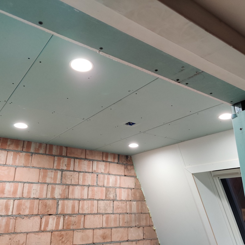

  • Laatst online: 07:56
ff een vraagje over het schroeven van gisplaten.
Om de 30 of 60cm een paal/profiel?
Ik heb altijd 30cm gedaan ivm "stevigheid", maar ik zie in de youtube filmpjes altijd maar 60cm....

barry86 schreef op vrijdag 27 november 2020 @ 10:21:
Muur of plafond?
Zelf voor een muur 60 HoH gedaan met een 9mm OSB plaat erachter. Staat als een huis.
Hangt van de plaat af. 12mm kom je weg met 60, 9mm zou ik altijd 30 doen.
Als je er OSB achter zet maakt het niet uit.
Heb hier de wandplaten (120 breed) met 60 gedaan, tot nu toe nog niemand doorheen gelopen.

Muur en plafond.
Heb ook altijd met houtframes gewerkt, ga nu voor het eerst met metalstuds werken, ben benieuwd!
Ik ga de grote slaapkamer van 40m2 opdelen in 3 kamers :)

barry86 schreef op vrijdag 27 november 2020 @ 11:04:
Muur en plafond.
Als je er doorheen moet met buizen of draad, schaf een scherpe conus/stappenboor aan. :)
Muur en plafond.
als de 2 andere ruimtes een slaapvertrek word, doe je er verstandig aan om combinatie(s) te maken van OSB / gips .. en bv tussen profiel en muur een rubber te plakken (ligt bij de metalstuds) ..
vooruit plannen voor elektra, netwerk en eventueel zaken die je op wilt hangen is altijd handig..
ik ga zelf voor 30 HoH omdat je er dan niet zo makkelijk "doorheen" gaat
ps ooit bij stil gestaan dat je ook kasten kan gebruiken ragel de achterkant uit met latten en schroef daarop je gipsplaat .. boven de kast verder dicht maken .. scheelt je 5cm kostbare ruimte en een gevulde kast dempt enorm ..

Ja mijn gevoel zegt me ook 30cm, maar dan moet ik de isolatie weer door het midden snijden ;-).
Er komt idd band tussen profiel en muren/vloer(plafond etc).
Iemand enig idee waarom duitsland alleen met RK platen werkt? (ik woon in DL), ik heb altijd met AK gewerkt, en nu zit ik weer te twijfelen of ik toch moeite moet doen voor AK platen uit NL 8)7.
(met AK platen en gaasband heb ik altijd goed resultaat gehaald)

Ik heb hier een koof met daarin een centraal afzuigbuis van de mechanische ventilatie. Deze is ooit verstopt. Nu wil ik deze terug de keuken in hebben. Hoe kan ik het beste het stuk van de centrale afzuiging naar voren brengen buiten de koof? Simpelweg een losse flexibele buis er in hangen heeft geen houvast. En werkruimte is er niet echt.
Afbeeldingslocatie: https://tweakers.net/i/7xXtOmvuM2uxdgOrE3NTWswzbL8=/800x/filters:strip_icc():strip_exif()/f/image/9i8zMvkTDhdVGHP2huvK1uFd.jpg?f=fotoalbum_large
Afbeeldingslocatie: https://tweakers.net/i/h866p9LES1j8uuyeLKrkMHh9tUc=/800x/filters:strip_icc():strip_exif()/f/image/K4Z4m6eTNjiHjTnEGZpiLNo6.jpg?f=fotoalbum_large
  • D.deJong
  • Laatst online: 22-08 13:38
Deef_K schreef op zaterdag 28 november 2020 @ 09:24:
Gewoon een rooster over of in het gat en de koof als hele grote vierkant pijp laten dienen.

  • Deef_K
  • Laatst online: 22:45
D.deJong schreef op zaterdag 28 november 2020 @ 09:50:
Is dat gat met de botte bijl aangebracht?
Dat wil ik juist niet want het versterkt het geluid. Dit is met een multitool gedaan.
  • D.deJong
Deef_K schreef op zaterdag 28 november 2020 @ 09:58:
De diameter van de koof is dusdanig groot dat ik mij niet kan voorstellen dat met gebruik van een goed rooster er veel last kan zijn van geluid.
Vaak is ; hoe kleiner de diameter hoe meer gesuis je hoort.
Tijdelijk je afzuigkap demonteren. En door het gat van de afzuigkap heb je werkruimte.
Mogelijk kan je dan met een 90graden bocht de buis "naar buiten" krijgen.

  • Deef_K
_Arthur schreef op zaterdag 28 november 2020 @ 10:12:
https://www.ventilatielan...eter-125-mm-al125-90.html
Top. Hier kan ik wat mee. Net even bij de praxis gehaald met een luchtbuis.

Ik deel hier ook even "mijn projectje". 1 oktober hadden we de sleutel gekregen van ons nieuwe huis. De doorgang van de woonkamer naar de keuken vond ik te laag. Dit was ~2,10 meter hoog ongeveer.
Dus het idee was om het te verhogen waarbij we gebruik zouden maken van de ijzeren balk die er zou zitten. Deze er dus uit te halen, wat meuk verwijderen en alles hoger terug te zetten. De grap is dat ik eigenlijk weinig "before" foto's heb. Dus hier de funda foto's van de doorgang.
Afbeeldingslocatie: https://tweakers.net/i/YvZ6he6PxP64MAqStoroVKAyc-A=/232x232/filters:strip_icc():strip_exif()/f/image/Hnt0PeHkYaEiuov2YD6PfEgL.jpg?f=fotoalbum_tileAfbeeldingslocatie: https://tweakers.net/i/UizEPjZWydozixQDXG0DUEYI7JA=/232x232/filters:strip_icc():strip_exif()/f/image/OweDdpEoUOAY1mx4RsGvaS0y.jpg?f=fotoalbum_tile
Even de side-note. Ik heb vrij veel zelf gedaan, maar ik kon dit zeker niet zonder mijn vader die vroeger in de bouw heeft gezeten en nu bouwdocent is.
Goed, we waren al bekend dat er wat Brabantse grappen in het huis waren dus we hebben even wat weg getikt (toen mijn vriendin op der werk was :D ) om nu exact te zien hoe alles in elkaar zat. Los van de enorme hoeveelheid stucwerk, miste we even die balk die er zou zijn :+ (En ja de kast is al weg, lees maar verder onder deze foto)
Afbeeldingslocatie: https://tweakers.net/i/wMBIuz9tWSmpNoUbmJYYraedIFY=/800x/filters:strip_icc():strip_exif()/f/image/5ygOq18ursSabEN8m6gKRuV2.jpg?f=fotoalbum_large
Na wat overtuiging bij vrouwlief kwam de keuze om zowel een stukje muur nog weg te halen, de "kast", en zodoende 1 lange balk te halen om het geheel breeder en hoger te maken.
Afbeeldingslocatie: https://tweakers.net/i/w3ZfVw-rNkaW7WxRTb2wKanleuA=/x800/filters:strip_icc():strip_exif()/f/image/1aHzX60wWkniGekZwZMVcaog.jpg?f=fotoalbum_large
Tada. 4 meter staal! - Dit is overigens eerst bouwkundig berekend ;)
Wat volgt is eigenlijk veel sloopwerk, een volle dubbelasser. Daarvoor natuurlijk wat stempels neergezet.
Daarnaast moesten we wat elektra verplaatsen. Echter was dit niet zo spannend. Pun intended.
Ik heb eigenlijk geen foto's van de voorbereiding van de muren, maar links van de bestaande muur is er een stukje uitgehaald waar de balk komt te liggen. Rechts is de muur weer deels als een kolom opgebouwd en bovenaan een stukje uitgetikt zodat hij ook deels op de binnenste buitenmuur rust.
Het plaatsen van de balk was, los van de grootte daarna niet zo heel spannend meer.
Afbeeldingslocatie: https://tweakers.net/i/qh3z769DQ4LPo5BxeJVir5LtDYA=/232x232/filters:strip_icc():strip_exif()/f/image/iCsiSfHEFTnkrQWWsBMwIKsN.jpg?f=fotoalbum_tileAfbeeldingslocatie: https://tweakers.net/i/RwHK72273WSS_G8IcfNU0ORrjOY=/232x232/filters:strip_icc():strip_exif()/f/image/FXZtkP0FE0rHeGcGMTzL56c9.jpg?f=fotoalbum_tile
Vervolgens stukken hout vast gezet in de U en hier brandwerende platen op gemaakt. Dit was overigens echt een hoop werk. Met z'n tweeën zijn we hier een goede dag mee bezig geweest. Aan de ene kant moesten we namelijk 2x er langs om uit te komen met de muur. Daarnaast zijn huizen nooit recht (althans, zeker deze hier niet :) ).
Afbeeldingslocatie: https://tweakers.net/i/UWt-w9T6WPA0kHQGV5PZkwB35mk=/232x232/filters:strip_icc():strip_exif()/f/image/AqwC4qLLCjzZ24vCbikDX9h2.jpg?f=fotoalbum_tileAfbeeldingslocatie: https://tweakers.net/i/Bhgjz8va7xZXMR2oHw8-u2ysz5M=/232x232/filters:strip_icc():strip_exif()/f/image/5dWaSoerHeRiZBOUObtT9NJ8.jpg?f=fotoalbum_tile
Daarna ben ik nog een goede dag bezig geweest om de halve tegels eruit te zagen en een gedeelte van de lijmresten te verwijderen. Daarna weer een dag op pad geweest met de tegel bij heel wat winkels om dezelfde te kunnen vinden en deze bij besteld. Mijn vader is vervolgens een hele dag bezig geweest om de lijmresten echt weg te beitelen met de hand. Reden is dat er namelijk ook vloerverwarming ligt. Met een tool waren we hier sowieso doorheen gegaan.
Waar de kast en muur stond heb ik vervolgens nog opgevuld met zandcement (en je ziet hier nog de lijmresten die nog weg moesten)
Afbeeldingslocatie: https://tweakers.net/i/pzRN_gK0c_m_Qkw8dDOPhbxEz-E=/232x232/filters:strip_icc():strip_exif()/f/image/J5t4J9cWd3Sn0LexD5gtGwZg.jpg?f=fotoalbum_tileAfbeeldingslocatie: https://tweakers.net/i/6DIuQ47NPaMgbGhNGaUjk-hoskc=/232x232/filters:strip_icc():strip_exif()/f/image/NBVA1JioHYhIPx4vcLeUIXt4.jpg?f=fotoalbum_tile
Het stuc'en heb ik wel laten doen. Mede omdat dit toch de woonkamer is, er diverse hoeken en alles bij zit en ik de gehele muur wilde laten doen. Al met al was het qua m2 vrij weinig dus dat is één van mijn betere aankopen geweest :)
Afbeeldingslocatie: https://tweakers.net/i/jR8-8fRQ7sMc-54V8C-qEyfXuHM=/800x/filters:strip_icc():strip_exif()/f/image/SCngxSdpQVsU7pQPn40ynEIy.jpg?f=fotoalbum_large
Als laatste de tegels opgehaald en eigenlijk puur omwille "wie doet wat vandaag" heeft mijn vader de tegels gelegd. Het spul is allemaal nu geverfd en dit is nu het eindresultaat:
Afbeeldingslocatie: https://tweakers.net/i/my_87rFLHI-TmKzn987t9BhSb-8=/232x232/filters:strip_icc():strip_exif()/f/image/OrNng6K9otcjwd8PL3f9iLxM.jpg?f=fotoalbum_tileAfbeeldingslocatie: https://tweakers.net/i/L8gxYdr5pWa5Wumu8CwsayLiz-4=/232x232/filters:strip_icc():strip_exif()/f/image/0sYgmZJXLAcBjLKdBWAQXsXk.jpg?f=fotoalbum_tileAfbeeldingslocatie: https://tweakers.net/i/KKxavIaiW0m85vYdXyF2OoUdoE4=/232x232/filters:strip_icc():strip_exif()/f/image/aX8btDjtQoQziGvjGBTvKsnJ.jpg?f=fotoalbum_tile
Afbeeldingslocatie: https://tweakers.net/i/7wxe_7q2SRr4UDiw9xfC8d7tDQY=/232x232/filters:strip_icc():strip_exif()/f/image/RooktLcAPIUWoQtHk3guLLYC.jpg?f=fotoalbum_tile
Logischerwijs matchen de nieuwe tegels niet helemaal, maar ik ga even kijken of ik alles netjes kan oppoetsen. Echter tenzij je er de lamp op hebt en specifiek zoekt, valt het niet eens zo erg op. Na een maandje lopen zal de glans ook wel minder zijn. Ik ben in elk geval super blij met het resultaat. Alles is vele malen groter geworden en qua beeld is het ook (imo) 100x beter.
Overigens ga ik er misschien een beetje snel doorheen, maar tijdens het klussen heb ik eigenlijk niet nagedacht over foto's en dergelijke. Bepaalde stappen zijn niet (volledig) beschreven en ik kan dingen zijn vergeten die bijv. wel degelijks zijn gedaan. Denk hierbij aan het plaatsen van vilt op de balk t.b.v. de drukverdeling e.d. M.a.w.: gebruik dit niet als "how-to" _/-\o_
Poeh, zo wordt een relatief kleine klus ineens een heel project. Mooi geworden zeg!

@Douweegbertje Mooi geworden. Maar nu de hamvraag, moest dit wel echt overbrugd worden met een balk of was het stiekem geen dragende wand? ;)
  • Megalomania
  • Laatst online: 19-08 19:59
PaT schreef op zondag 29 november 2020 @ 20:58:
Moet bijna wel. Enorme afstand tot de volgende muur.
Ik ga niet voor de lol zo'n balk doen. Ieder z'n ding natuurlijk :+
Maar zoals je ziet was het voorheen opgelost met een latei en is het inderdaad gewoon een dragende muur.
Megalomania schreef op zondag 29 november 2020 @ 21:08:
@Douweegbertje Zijn het betonnen vloer/plafondplaten?
Boven hebben we ook een gietvloer gegaan bovenop het beton en om eerlijk te zijn weet ik niet precies hoe ze het voorheen nu hebben gedaan. Er lijkt echt verschil te zitten tussen het ene helft van het huis en de ander. Maar goed, ik hou het op betonnen platen.
Eh, misschien nog een toevoeging aangezien m'n collega met dezelfde vraag kwam.
Die gasbetonblokken waren van de kast. Die had zijn eigen muren voor whatever reden :+ Op de foto lijkt het net of de "echte" muur daarvan is, dat is dus niet zo maar lijkt zo van het vooraanzicht.
