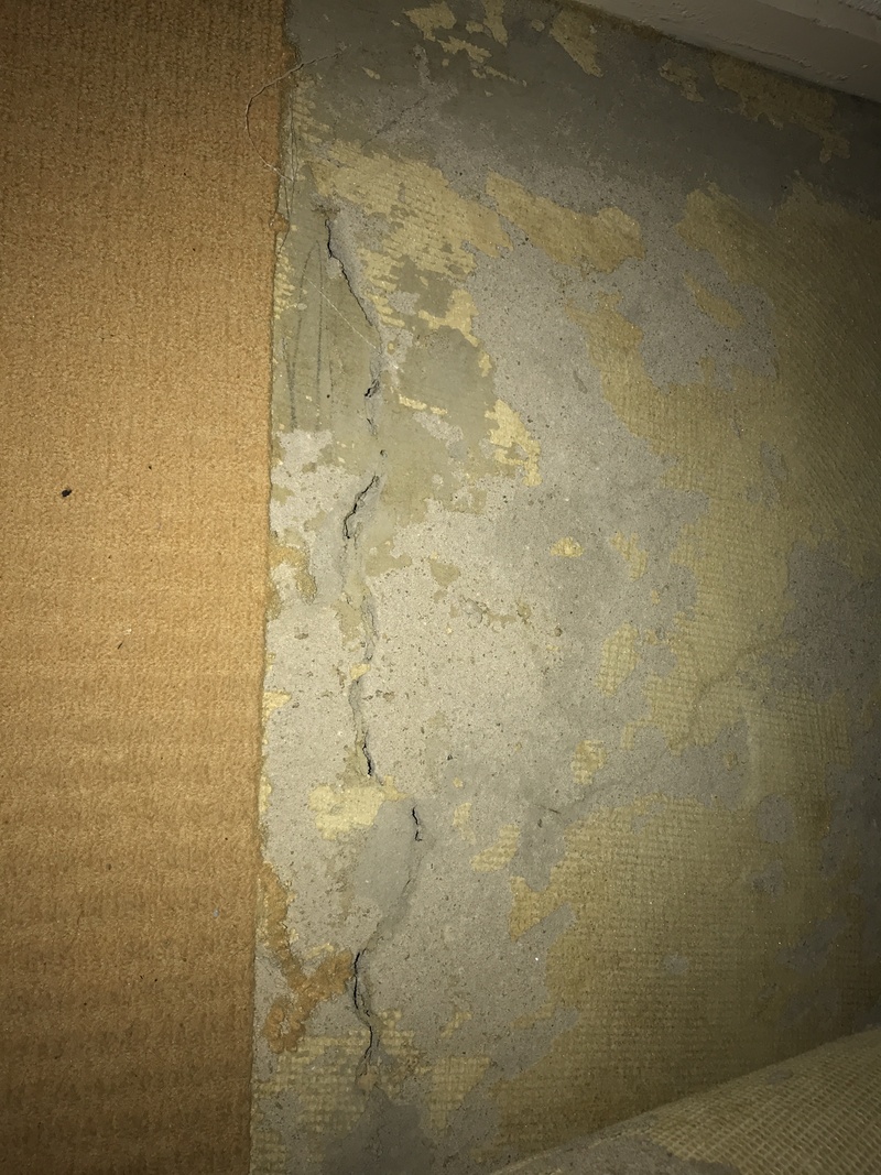

Zaratrass schreef op dinsdag 13 oktober 2020 @ 11:09:
Ik heb wat advies nodig.
Mijn vriendin heeft een aantal foto's op hexagon laten afdrukken. Dit materiaal is van een soort plastic/pvc.
Nu hebben we daar powerstrips bijgekregen, echter blijven deze niet plakken op onze muur. We hebben een ruwe/korrelige muur. Uiteraard voor het plakken hebben de boel ontvet.
In de schuur had ik nog van Tesa dubbelzijdig tape liggen, maar deze zijn ook niet bestand. Na een paar minuutjes goed aandrukken vallen ook deze van de muur.
Nou zou ik een goeie oplossing waarbij ik geen schroeven of een plaksel dat resten achter laat hoef te gebruiken.
Hebben jullie tips?
Om een idee te geven wat voor muur ik heb .[Afbeelding]

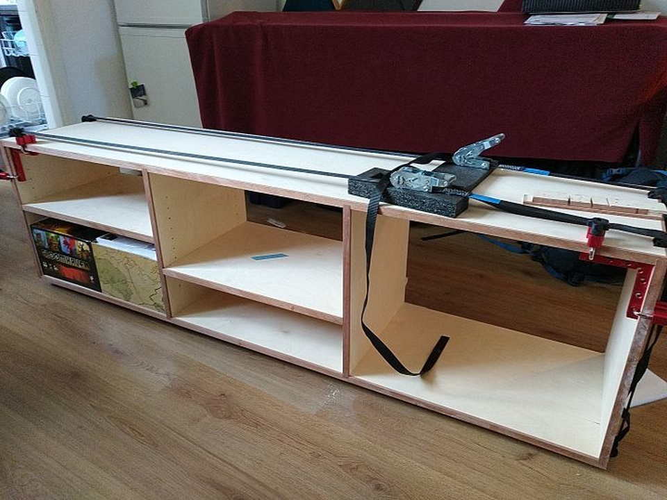

De Werkbank is nog niet af omdat ik moet bepalen wat de afmetingen van de torsiebox moeten worden maar wel al in gebruik genomen.
Heerlijk om een werkbank te hebben zonder eerst alle zooi aan de kant te moeten gooien.

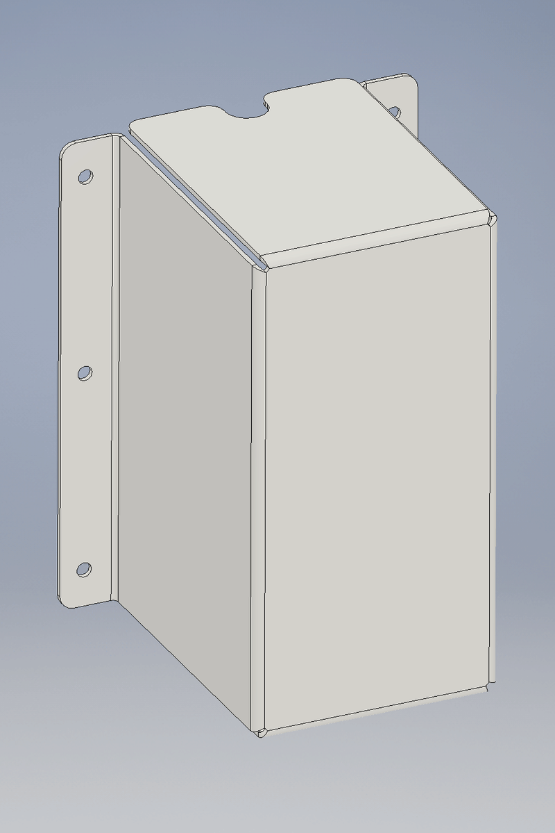

kabeltje door de muur naar naastgelegen ruimte en daar in stopcontact.
Of een dergelijke strip over de kabel
https://www.bliksembeveil...1FJQG0EAQYAyABEgJwcvD_BwE
En een metalen U of bakje over het stopcontact met stekker heen.
Afbeeldingslocatie: https://tweakers.net/i/f3V5Y8ZVS2w_Mt7sZHfnlFevBv0=/800x/filters:strip_exif()/f/image/grb8yMRci48hx7FYV3JW9uI2.png?f=fotoalbum_large
Zou zoiets dan wel even laten maken bij een plaatselijk metaalbedrijf, die strips zijn achterlijk duur online

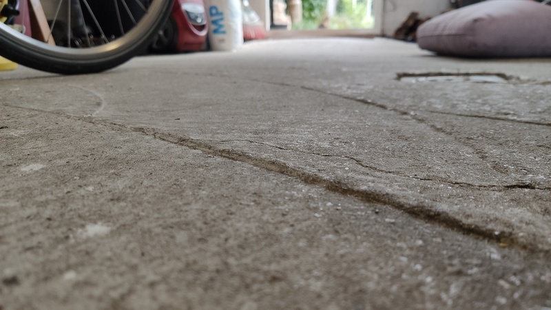

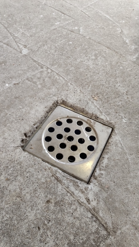

In december heb ik een nieuw huis gekocht met garage. :*)
De vloer in de garage is van beton wat gestort is maar daarna helaas niet vlak afgewerkt.
Nu wil ik graag de vloer vlak maken en een coating aanbrengen zodat deze olie- en benzinebestendig wordt voor het klussen aan motoren/auto's.
De afmetingen van de garage: 8 m bij 4 m
Verder heeft de vloer een oplopend gedeelte bij de deur zoals te zien op foto 3
De garage heeft een afvoerput in het midden, een in het beton gegoten vloeranker en wordt afgesloten met een sectionaal garagedeur.
Hoe zouden jullie dit aanpakken?
Afbeeldingslocatie: https://tweakers.net/i/ITFU5hv6gnJzCMyAzcCOok72Vmg=/full-fit-in/4920x3264/filters:max_bytes(3145728):no_upscale():strip_icc():fill(white):strip_exif()/f/image/jOSMkYqBeIVLKEnvOP01e8pQ.jpg?f=user_large
Afbeeldingslocatie: https://tweakers.net/i/5AV_dOX7c1Caf7hpydXVnFalEws=/800x/filters:strip_icc():strip_exif()/f/image/KFmhqEH2R9GeOshGpLRag8Vp.jpg?f=fotoalbum_large
Afbeeldingslocatie: https://tweakers.net/i/u73sK7ofE-ZtE-rifN5fcKHR6jQ=/full-fit-in/4920x3264/filters:max_bytes(3145728):no_upscale():strip_icc():fill(white):strip_exif()/f/image/fWF4YcBgFSltn01Q7CETERMz.jpg?f=user_large

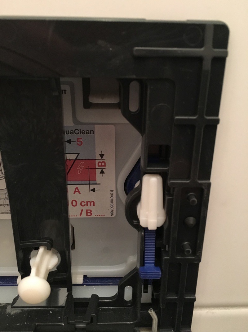

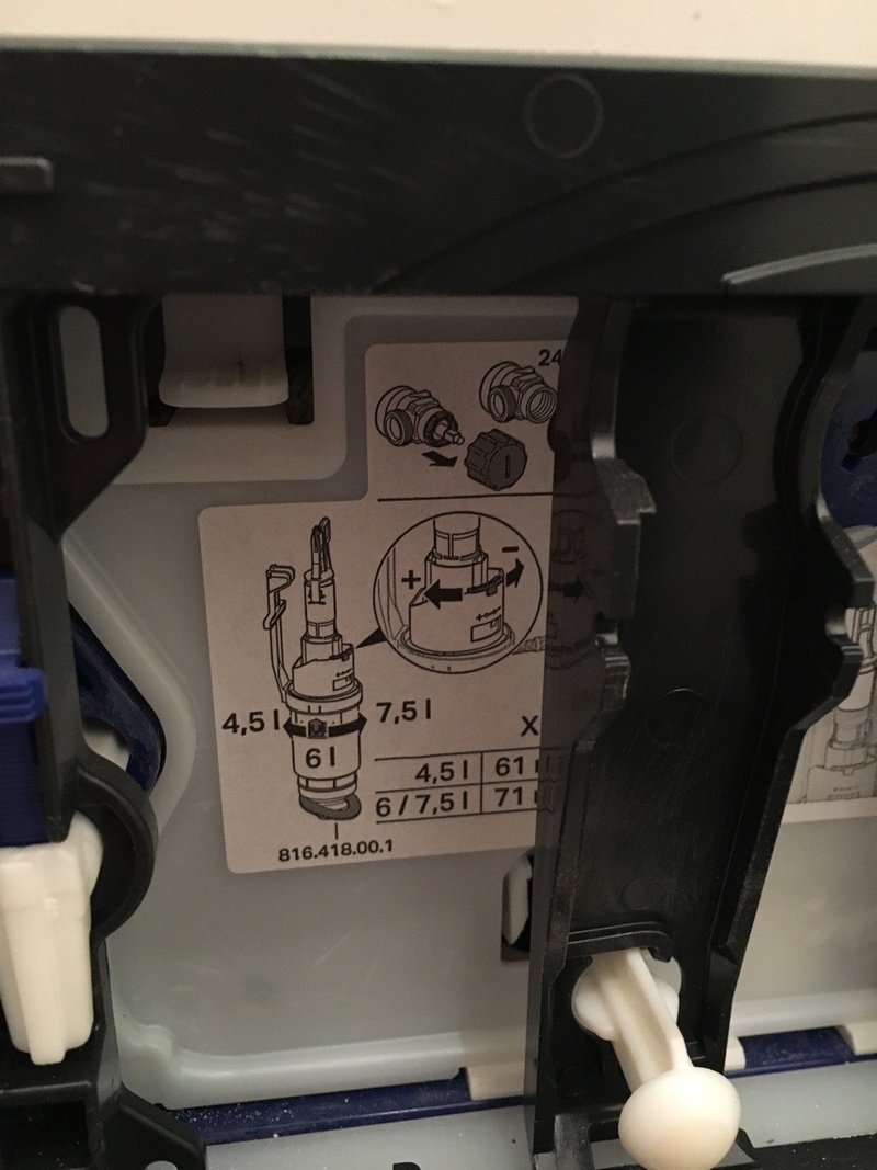

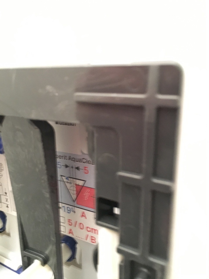

In ons nieuwbouwhuis zijn er twee Geberit inbouwreservoir geplaatst incl. randloze toiletpot.
Handig en mooi, maar voor een toiletblokje zeer onhandig..
Nu wilt vrouwlief toch een oplossing hiervoor en ben ik gaan zoeken en kom telkens van geberit de toiletblokhouder tegen. Enkel kom ik er niet achter wat voor inbouwreservoir er is geinstalleerd en of het uberhaupt bij ons mogelijk is. Iemand die mij de goede weg op kan sturen?
Afbeeldingslocatie: https://tweakers.net/i/is7_jINhrpvT-8-xrtYZtbpeyic=/800x/filters:strip_icc():strip_exif()/f/image/mxagdyoBLLpQbaQ04tswm2Vk.jpg?f=fotoalbum_large
Afbeeldingslocatie: https://tweakers.net/i/v-lcFhj2M_bplE3CkqI4DrX2hIg=/800x/filters:strip_icc():strip_exif()/f/image/ajAL8JPBLB0eZxBdHfWERHJg.jpg?f=fotoalbum_large
Afbeeldingslocatie: https://tweakers.net/i/rLj4rcERn1n5DC5krf7cSrlLfk0=/800x/filters:strip_icc():strip_exif()/f/image/5E6vcsCE0Xlh4Pa4I73LQIVu.jpg?f=fotoalbum_large

Ankh schreef op woensdag 14 oktober 2020 @ 20:33:
Volgens mij is dat bij geberit idd slechts een andere frontplaat met een inbouw element. Ff met de fotos Langs de warmteservice.
  • Deshmir
  • Laatst online: 15:23
@Ankh Je weet dat je dat zwarte plaatje er gewoon af kan halen toch?
dan kan je alles beter lezen...
Die 2 witte uitstekels een kwartslag draaien, dan kan je ze eruit trekken (wel even onthouden hoever ze erin zaten.
die 2 blauwe aan de zijkant kan je ook opwippen, waardoor je die witte met een kwartslag er ook uit hebt.
Zwarte plaatje eraf en je kan alle tekst lezen (en wij dus ook).
  • Mania-92
  • Laatst online: 20:04
Je kunt ook eens kijken wat voor bedieningspaneel je hebt. Als het van de sigma lijn is weet je iig zeker dat het geen UP100 is en dus waarschijnlijk een UP320. Dan zou je gewoon voor een paar tientjes zo'n duofresh systeem moet kunnen installeren en je bedieningspaneel behouden.

rick85 schreef op woensdag 14 oktober 2020 @ 16:06:
Ik zou zoiets huren bij de boels:
https://www.boels.nl/hure...novatie/betonslijpmachine
Je kan ook een soort gelijke schijf kopen voor je haakse slijper.
Vervolgens koop je zo'n garage 2K coating om de vloer af te werken:
https://www.verfbestelsit...xy-vloercoating-cd20.html
https://www.epoxywinkel.nl/vloercoating
Je hebt ook blokjes die je als het ware aan de binnenzijde van je pot 'drukt', zoiets geen oplossing?
  • edsandje
edsandje
Geen vragen via pm
Zo te zien is het een UP 320.
Wat voor bedieningsplaat heb je ? (als je type niet weet dan foto)
Please state the nature of the technical emergency
  • Xander
  • Laatst online: 21:13
Deshmir schreef op woensdag 14 oktober 2020 @ 20:45:

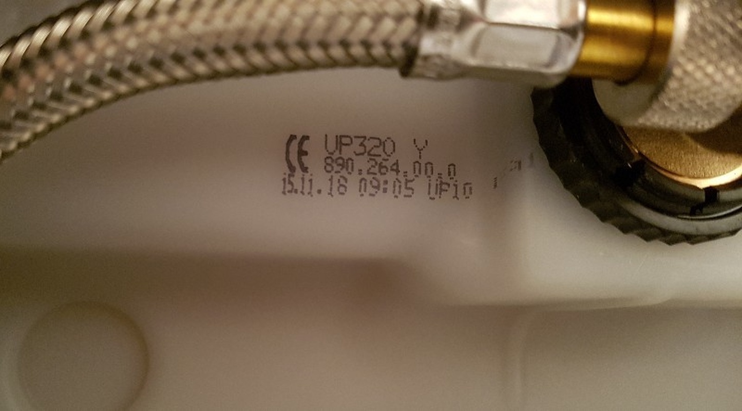

@Ankh en anders nog even die witte plaat eruit halen (2 veerklemmetjes aan de bovenkant), mogelijk zit daar achter nog een sticker.
Typenummer moet er volgen mij gewoon ergens staan.
Bij mij staat het aan de binnenkant van het reservoir, dus inderdaad nog achter die witte plaat. Kwam nog een foto tegen op mijn telefoon. ;)
Afbeeldingslocatie: https://tweakers.net/i/02oAUcbOU-PS786zy72ynAi3Cd0=/full-fit-in/4920x3264/filters:max_bytes(3145728):no_upscale():strip_icc():fill(white):strip_exif()/f/image/Mo0sUAHuBlIw4oCBrFatOlLK.jpg?f=user_large
Eens met wat @chrisborst al zei. Verder kan je om de vloer echt glad te krijgen een primer gebruiken als sikafloor 156. Als je hier (speciaal) zand aan toevoegt en een zgn. stelmiddel kan je hiermee heel goed de laatste oneffenheden wegwerken voordat je daadwerkelijk de kleur coating er overheen doet. Ik heb hier erg goede ervaringen mee.
Op die manier heb ik deze vloer ook gedaan:Afbeeldingslocatie: https://tweakers.net/i/qtodv38WCyYl-plRmrIMLWaQxqs=/800x/filters:strip_icc():strip_exif()/f/image/tvWqXOA2uFJtE3BWaobQwOKn.jpg?f=fotoalbum_large
Sikafloor 156: https://www.werkenmetmerken.nl/nl/sikafloor_156/p/13846
Wel even goed inlezen hoe je het toepast!

Stefan H schreef op woensdag 14 oktober 2020 @ 21:56:
Hebben we nu, maar vrouwlief vind dat onhandig want bij uitborstelen gaat dat blobje stuk... 8)7 “never argue with a woman”
En bedankt voor de overige tips, zal vrijdag/zaterdag even de gehele set loshalen

Mijn huis is inmiddels gestuct, en ook de badkamer. Heb gelijk met de tegels laten stucen, achteraf niet enorm blij mee als ik eerlijk ben. Iemand tips om de rand tussen het stucwerk en de tegels netjes te krijgen?
  • Den_S85
  • Laatst online: 20:15
peligro2k schreef op donderdag 15 oktober 2020 @ 11:16:
Netjes afkitten, er zit niets anders op.
  • leecher
  • Laatst online: 20:03
Heb je een foto en verdere toelichting? Want dat staat hier nog op de planning en was juist van plan om te vragen om gelijk met de tegels te stucen :P

leecher schreef op donderdag 15 oktober 2020 @ 11:21:
Ja die zal ik vanavond even posten, ivm het stof/vocht/zwangere vrouw zijn we maar even elders gaan wonen :P
Opzich kan het heel mooi zijn (denk ik).
  • TommyGun
  • Laatst online: 09-10 09:02
TommyGun
Stik er maar in!
peligro2k schreef op donderdag 15 oktober 2020 @ 11:26:
Ik heb het afgekit met structuurkit, enige nadeel is dat ook dat weer gaat krimpen... en kleurverschil.
Huizen, ik word er soms gek van :+

Tijd geleden een woning gekocht en sinds kort de sleutel in ontvangst genomen. Echter kwam ik tot verbazing een scheur tegen in de betonvloer onder het tapijt van de bovenverdieping. Het loopt tevens ook merkbaar af in het stuk vanaf de scheur naar rechts toe.
Iemand enig idee of het kwaad of niet en eventueel wat voor personen ik ernaar moet laten kijken?
Afbeeldingslocatie: https://tweakers.net/i/_I6ZJknm3ndtPgCJ_Qv-2PXbMt8=/800x/filters:strip_icc():strip_exif()/f/image/IsQE2F4mJ2dMkD8GOlxF2DRn.jpg?f=fotoalbum_large
Heb je het huis in Groningen gekocht? :+
Zonder gekheid.. ziet er best heftig uit als je het mij vraagt. Maar IANAL-BetonExpert
*sowieso

de vraag is of het de zand cement of de beton vloer is.
Als het zand cement is kan het zomaar zijn dat er geen net in ligt, en dan kan je krimpscheuren krijgen. Klinkt de vloer ook hol?
De vloer klinkt inderdaad aardig hol op sommige plekken. Zie video;
https://streamable.com/dcqqr7

Dit komt mij heel bekend voor (ik heb er geen verstand van), in mijn vorige apartement hadden ze een kast en muur weggehaald en het gat gevuld met een soort kalk en daarover een nieuwe dekvloer gemaakt.
Ik heb het als verborgen gebrek bij de koper gemeld en die hebben 2 mannetjes langs laten komen die het eruit gebroken hebben, leeg gezogen hebben en met egaline gevuld en glad gemaakt met de rest van de vloer.
Ik had mijn apartement gekocht van een woningbouw, dat ging zonder veel moeite. Het was nogal veel vierkante meter om zelf te doen dacht ik. Het ging uiteindelijk om 4m² van een kamer van 36m² en ik dacht dat als ik zelf met egaline aan de slag zou gaan ik die 36m² met egaline zou moeten bestrijken. Ze waren snel klaar, iets van 2-3 uur als ik me niet vergis.
Mogelijk dat het bij jou iets anders is, maar dit was mijn ervaring.

De eerste test-fit is een succes. Vanavond de achterplaat op maat maken, en dan kan hij morgen in elkaar gelijmd.
Daarna nog een paar uurtjes schuren, en alles in de Rubio monocoat.
Alle individuele panelen zijn nu al opgeschuurd tot 180 grit (behalve de planken). Dus hopelijk is dat niet zo heel veel werk meer. oOo
Afbeeldingslocatie: https://tweakers.net/i/7oCzUt6ODFVw2qL4-GqL1-WVjlo=/full-fit-in/4920x3264/filters:max_bytes(3145728):no_upscale():strip_icc():fill(white):strip_exif()/f/image/NQjq2yXjSiaUAyDRg7ogNTs8.jpg?f=user_large
Afbeeldingslocatie: https://tweakers.net/i/8ZSpRFb5Dbt4xGnFvRWfm60Y83Y=/800x/filters:strip_icc():strip_exif()/f/image/k4IKUmxsmEmMfYXLXXiCxoJG.jpg?f=fotoalbum_large

@DannyBevers
Ziet er uit (en klinkt) als je dekvloer die los ligt.
Ik zou even klagen bij de verkoper/makelaar.
Repareren zou geen probleem moeten zijn.
