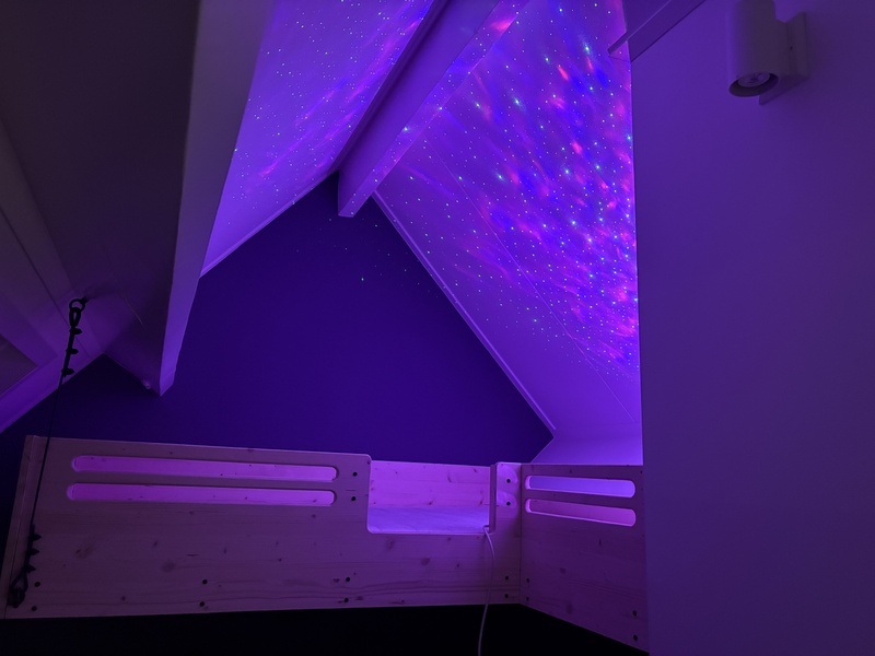

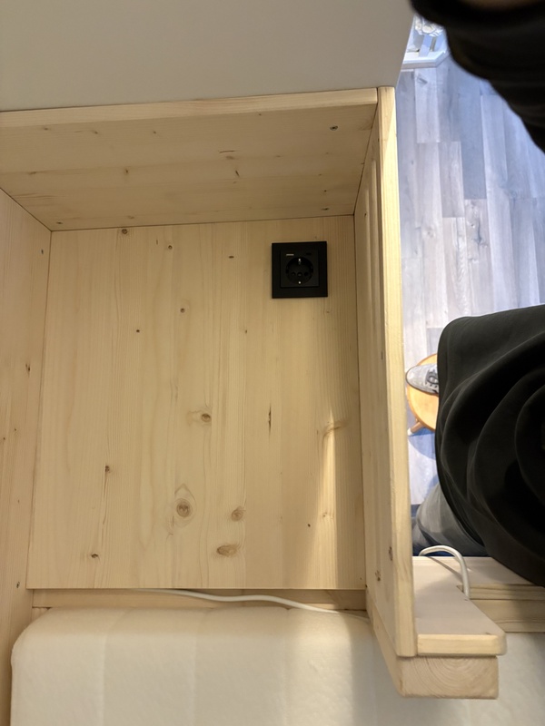

Ik ben klaar met het bed:
"Nachtkastje" dichtgemaakt en een mooi multi functioneel wcd. Het snoer gaat uieraard van onder de plank de muur in. Maar in al mijn enthousiasme heb ik op klopstand naar wasruimte geboord en wat gips er af geknald. Dus dat zijn we aan het herstellen. Voordeel van de split level woning is dat dat op 3 meter hoogte is in de wasruimte, net achter de rookgasafvoer. zien we dus niets van straks.
Afbeeldingslocatie: https://tweakers.net/i/_O-xtQgGku8jY8a61txxm9AT2Vg=/x800/filters:strip_icc():strip_exif()/f/image/D2j4sjvrsWUJcgVfxTwPbj3Q.jpg?f=fotoalbum_large

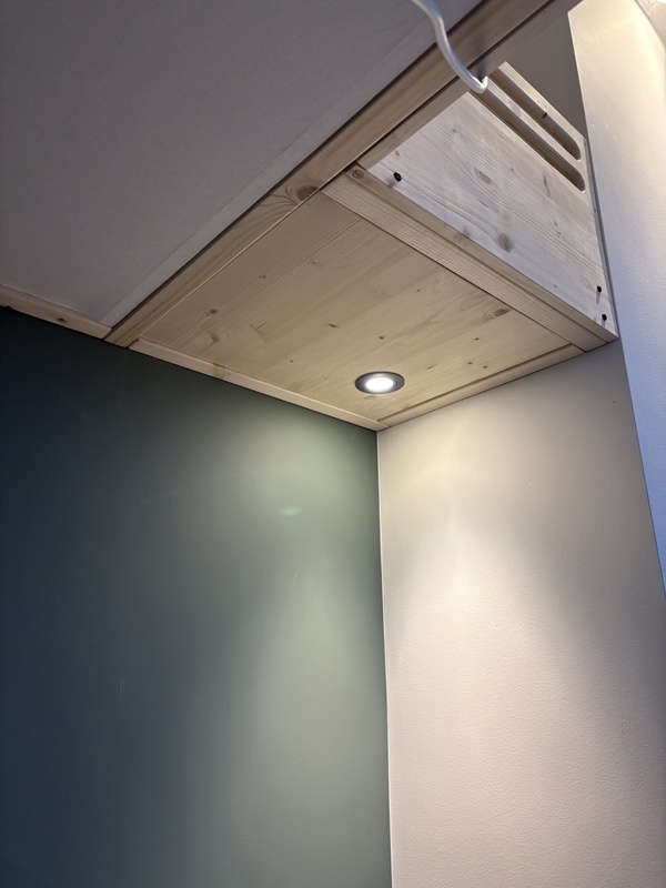

Onderkant ook dicht en kantelbare spot erin
Afbeeldingslocatie: https://tweakers.net/i/eWpJ2w8MwQH796jqFWTV6cB8mx4=/x800/filters:strip_icc():strip_exif()/f/image/XTlU6Sp8v8sUiMtTXtBh9Hf0.jpg?f=fotoalbum_large
Deur verstevigd: dit bed gaat echt nergens heen.
Afbeeldingslocatie: https://tweakers.net/i/iEf00jDw45l3THKvwVAGBfQIqmg=/x800/filters:strip_icc():strip_exif()/f/image/xzLKdrPYLHKfcOiCzj2Nv1Uo.jpg?f=fotoalbum_large
Klaar voor mooie dromen
Afbeeldingslocatie: https://tweakers.net/i/JMzCIHXgOyXdolxd4VD4cEiZBVs=/800x/filters:strip_icc():strip_exif()/f/image/YXbb1uLFFciB5HbFovj1z2ly.jpg?f=fotoalbum_large
En nu nog bijna een jaar wachten haha. Mijn zoon wordt in oktober 5, en een hoogslaper wordt vaak aangeraden vanaf 6. Maar goed: hij is een Uber voorzichtig ventje, dus we gaan eens kijken wanneer we het aandurven.
Wat daar zeker gaat helpen is de trap die ik nog ga maken. Ik ga voor een molenaarstrap met leuning aan de buitenkant. Zoiets https://www.dakraamopmaat...RlC6OblM0LQkaAqkBEALw_wcB
En ik kies ook voor een comfortabele hoek om mee te beginnen ergens tussen 40 en 55.
Maar zodra die er tegen aan staat weet ik zeker dat hij hele dagen boven in dat bed zit. Dus daar wacht ik nog even mee :)

  • silmaril8
ErA schreef op vrijdag 3 april 2026 @ 21:27:
Is het wel slim om op het nachtkastje van een klein kind een stopcontact op dezelfde hoogte te hebben? Als je een glas water/cola of wat dan ook daar neer zet en het wordt per ongeluk omgegooid (wat geheid wel een keer gaat gebeuren), dan valt het op/in het stopcontact.

ErA
silmaril8 schreef op zaterdag 4 april 2026 @ 00:22:
Deze vraag had ik uiteraard verwacht en hebben we zelf op meerdere manier benaderd en bekeken.
Weloverwogen deze keuze gemaakt en het geclassificeerd als acceptabel risico.

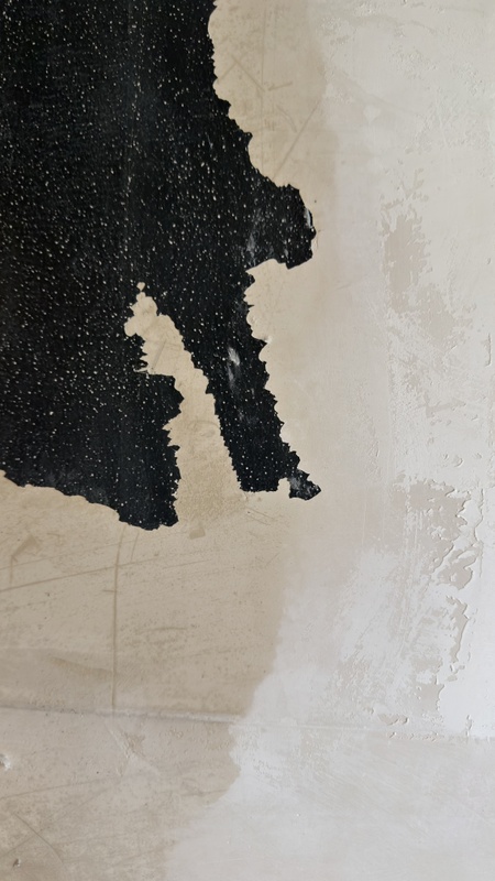

Ik ben het behang van de oude bewoners aan het verwijderen en uiteindelijk blijft er op een aantal stukken een hele dunne laag stuc? zitten. Dit is net zo dun als een velletje printer papier. Kan ik hier met mijn nieuwe structuur behang overheen gaan?
Afbeeldingslocatie: https://tweakers.net/i/0NLbxTgNj-lTrnlEJSbvqHMqtL0=/x800/filters:strip_icc():strip_exif()/f/image/XoJ5pNQmGbbiFHzlGMWSqvkH.jpg?f=fotoalbum_large
Afbeeldingslocatie: https://tweakers.net/i/vsyAuqhNX8uHbg9CrN202aw94YQ=/x800/filters:strip_icc():strip_exif()/f/image/fkvGXU3Ouvx4YhTKWpB9TRjK.jpg?f=fotoalbum_large

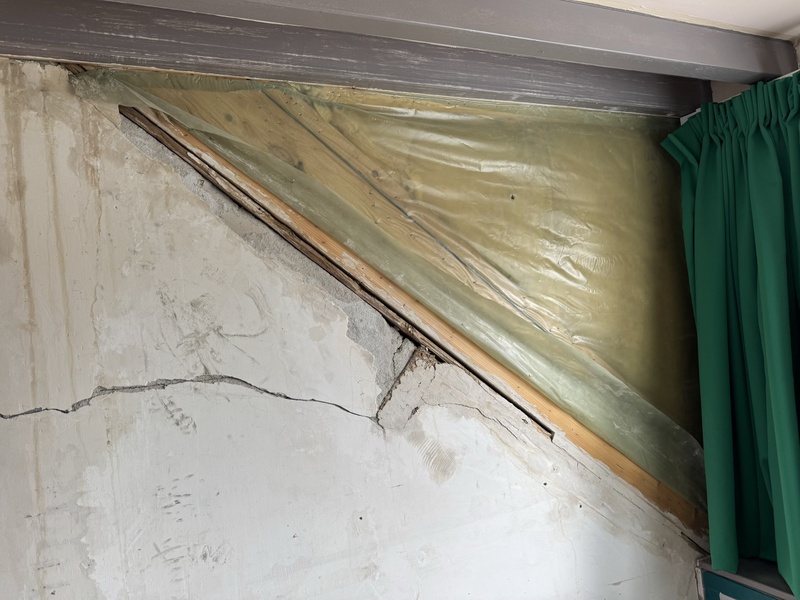

Vervolg van mijn zolderverbouwing waar ik een beetje hulp bij zoek
Muur met een verrassing
Voorheen zat er gipsplaat op deze muur. Na verwijderen kom ik dit tegen
Afbeeldingslocatie: https://tweakers.net/i/uABs9PjwhhUgHuA9VGCLu87onUw=/x800/filters:strip_icc():strip_exif()/f/image/jLpeWsavWzzVSjniZcDlvIDG.jpg?f=fotoalbum_large
Afbeeldingslocatie: https://tweakers.net/i/5LckJiG4BFIU6AH0yHn4hrjhcBc=/800x/filters:strip_icc():strip_exif()/f/image/SHYrmlukrbP5E2Go0lREYA7U.jpg?f=fotoalbum_large
Afbeeldingslocatie: https://tweakers.net/i/FZ-9sUNVyzVAr2TgmPMnCvk9PTs=/800x/filters:strip_icc():strip_exif()/f/image/XBY3semrKTMeQkCHM6hWyoh2.jpg?f=fotoalbum_large
Afbeeldingslocatie: https://tweakers.net/i/d86oKwskQzB1FqfIZSh0f2gSK_w=/800x/filters:strip_icc():strip_exif()/f/image/9qtB5734dscO5dNzuGHmgvZY.jpg?f=fotoalbum_large
Tja, door het niet afwerken zou er toentertijd vast een €100 bespaard zijn en dan knal je er gips tegenaan.
Het gips laat ik weg en de scheuren en gaten in de muur repareer ik. Ik werk het verder af met houten schrootjs of multiplex, tot aan of tot net over het stucwerk.
Zal ik dan de gaten erachter (je voelt de wind er langs komen) maar dichtmaken met pur?
Of totaal anders doen?

badkuip schreef op zaterdag 4 april 2026 @ 14:46:

Ik zou kieren dicht purren met flexpur en daarna afplakken met een lucht dichtings tape. Vensterbanken zijn afwerking en worden in deze situatie doorgaans gewoon vast geplakt met montage kit.

jordyyyys schreef op zaterdag 4 april 2026 @ 13:55:
Afhankelijk van de dikte en lichtdoorlatendheid van je behang kan dat wel of niet. Ik zou kijken of je het er met een verfbrander afkrijgt als schuren of stomen niet helpt.
ik zou nu de kans grijpen om de isolatie te verbeteren. Zijkanten van dakkapellen zijn vaak warmtelekken in de winter, en in de zomer warmt je huis er flink van op.

Oke, ik heb een flinke misser gemaakt. Ik boorde in een muur op een staaldraad en daarbij is aan de achterkant van de wand een enorm brok naar beneden gekomen. Ik zit nu met een gigantisch gat. Denk dat dit zo'n 20cm is van boven naar beneden en 10 cm van links naar rechts.. Diepte zo'n 4cm ongeveer op het diepste stuk.
Afbeeldingslocatie: https://tweakers.net/i/978DLLauVggW90r8bZ6vKw7tnoY=/x800/filters:strip_icc():strip_exif()/f/image/lmgpIn5PuefxyD0cxdTEvAKI.jpg?f=fotoalbum_large
Iemand een tip hoe ik dit gat weer gevuld krijg? Voor het stucwerk zal ik een stukadoor moeten laten komen, verwacht ik.
Look behind you! A three headed monkey!

MrScratch schreef op maandag 13 april 2026 @ 09:37:
Kan erger. Opvullen met gatenvuller, Renoband of iets dergelijks. Weet niet wat de muur afwerking is (lijkt wel structuurverf?) maar ook spack is in kleine spuitbusjes te koop in de bouwmarkt voor dit soort gevallen.
