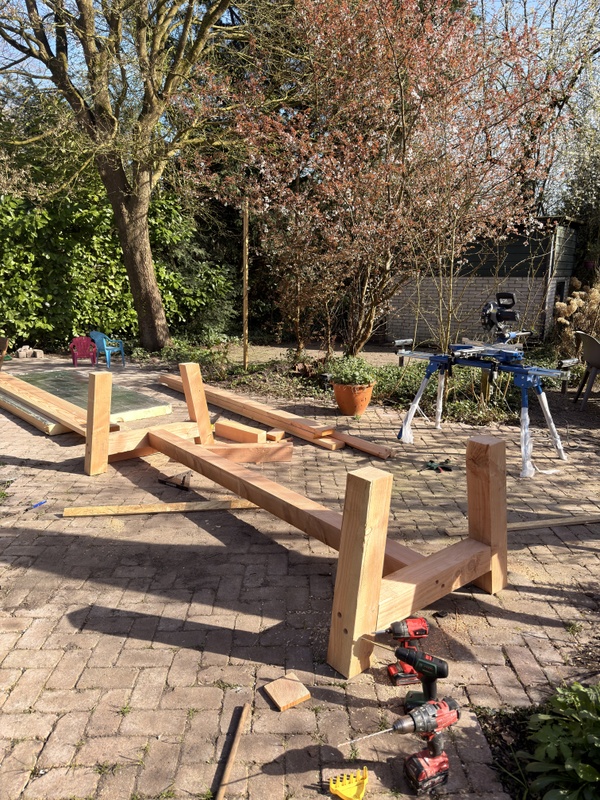

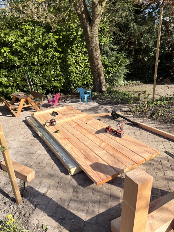

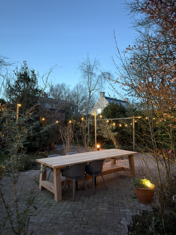

Ik heb afgelopen weekend iets moois gemaakt: een tuintafel (3 meter) van douglashout!
Afbeeldingslocatie: https://tweakers.net/i/zMFV3Osg8WBiRfiGJfCbmjdZIQE=/x800/filters:strip_icc():strip_exif()/f/image/idB8tGS8I0vbKh3qzPqXQx9n.jpg?f=fotoalbum_large
Afbeeldingslocatie: https://tweakers.net/i/RKGFVWi9MZsOSd9Zh0tPspSzBKc=/x800/filters:strip_icc():strip_exif()/f/image/SLnZs223HpCHGkNRbhyELJj6.jpg?f=fotoalbum_large
Afbeeldingslocatie: https://tweakers.net/i/O_BWL5wbuST9lL8IBI1YJkVdB_c=/x800/filters:strip_icc():strip_exif()/f/image/HEAD21zrCidWYmmiMDF8cxy0.jpg?f=fotoalbum_large
Het onderstel is gemaakt van 12x12 fijn bezaagde palen - de poten hebben een hoek van 8 graden. Het blad zijn balken van 15x4,5 (geschaafd). RVS schroeven van 8x160mm die ik (bij het onderstel) heb verzonken door eerst 2,5 cm uit te boren met een vlinderboor.
Het blad zelf dit aan de onderkant vast met regels van 45x70mm. Ook zit het blad aan deze regels vast aan het onderstel.
Verder op de foto niet te zien door de stoel, maar in het midden van de tafel zit nog een verticale poot naar het tafelblad.
En uiteraard even netjes in de transparante beits gezet.
Ben er heel blij mee! Was een leuke klus. Met 3,5 uur was deze helemaal af.

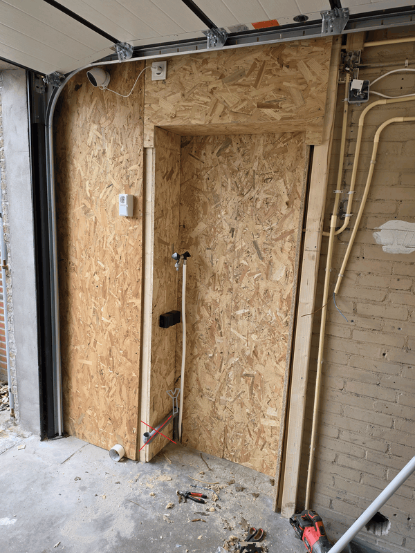

  • miicker

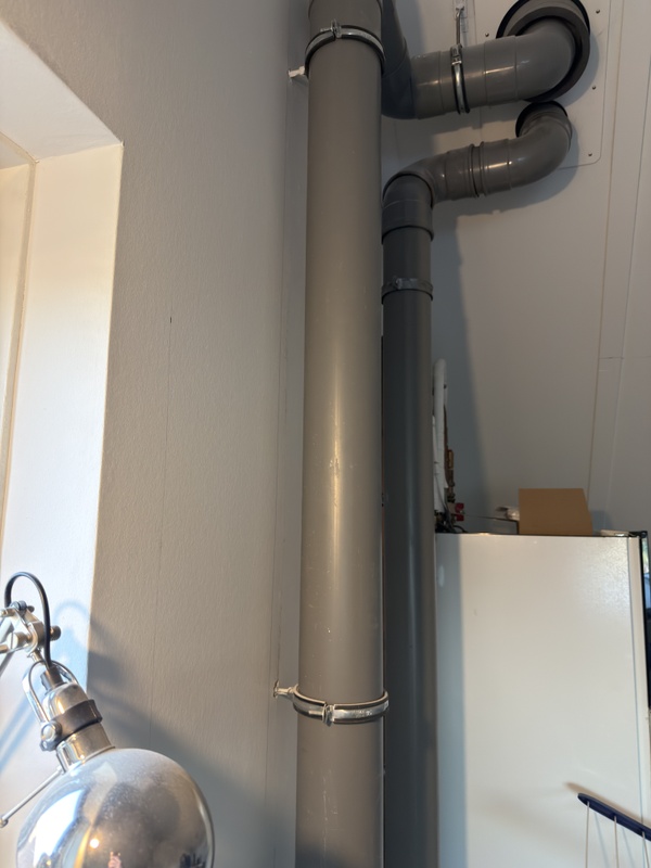

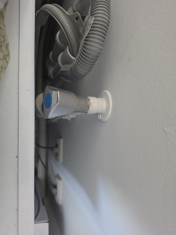

fenrir schreef op maandag 23 maart 2026 @ 15:39:
Helemaal goed. De moeren en ringen van de knelsets inderdaad gebruiken samen met de “kale” sok.

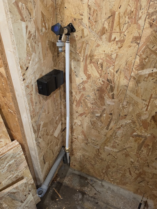

Nog even een vraagje, dit zou ook moeten kunnen toch?
2x https://www.hornbach.nl/p...elset-16-x-15-mm/6053053/
En in plaats van sok:
1x https://www.hornbach.nl/p...m-recht-met-knop/7884959/
En dan verder wil ik de afvoer een stuk inkorten, iets omhoog laten lopen en er een Y-stuk op zetten zodat zowel de afvoer van de droger als de wasmachine er in kunnen, zie hieronder mijn prachtige paint skills.
Afbeeldingslocatie: https://tweakers.net/i/D7f9AIzNBxnTkZmiZ1ggd_m46Ic=/x800/filters:strip_exif()/f/image/4dBg7AuCTLWqduIiSm4SD6Tc.png?f=fotoalbum_large
Nu vraag ik me 2 dingen af:

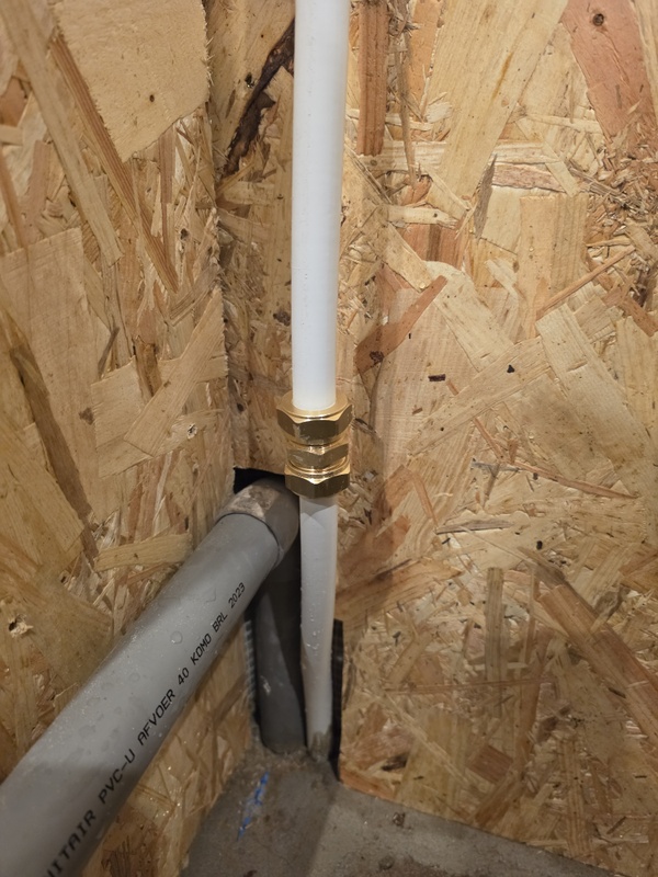

- Kan ik de bocht (waar ik nu ongeveer het Y-stuk heb getekend) los krijgen van de buis? Wellicht met een hetelucht pistool? Denk niet dat dit heel handig is aangezien ik verwacht dat de buis misschien eerder smelt dan de lijm. Dus afzagen en er een nieuw stuk opzetten?
- Kan ik eventueel de stukken van de aansluiting die we nu hebben gebruiken (zie foto hieronder, helaas niet heel duidelijk te zien)?
Afbeeldingslocatie: https://tweakers.net/i/kzR55AUy_qg1_atBkN6PNgBAUeE=/x800/filters:strip_icc():strip_exif()/f/image/9Ic7yCFkXdnIbmZuXCQ0ElRh.jpg?f=fotoalbum_large
Zo niet, dan wilde ik dit kopen:
https://www.hornbach.nl/p...s-o-40-mm-grijs/12058251/
En dan nog zoiets:
https://www.hornbach.nl/p...asmachine-droger/5822862/
Is dat correct?

acehighhugo schreef op woensdag 25 maart 2026 @ 10:02:
Lekker hoor (y)
Hoe vang je de werking van je blad op? (Maw: hoe zitten de planken vast)
Ga je nog je schroefgaten van proppen voorzien? Lijkt me zeker buiten wel slim

Boudewijn schreef op woensdag 25 maart 2026 @ 10:25:
Lekker hoor (y)
De planken zitten van onderaf gezien vast aan de regels met RVS schroeven van 8 cm (oftewel ze gaan 3,5cm het hout in). 2 schroeven per plank. In totaal zitten er 4 volle regels en 2 halve regels onder het blad. Deze halve regels zitten vast aan de poot in het midden van de tafel.

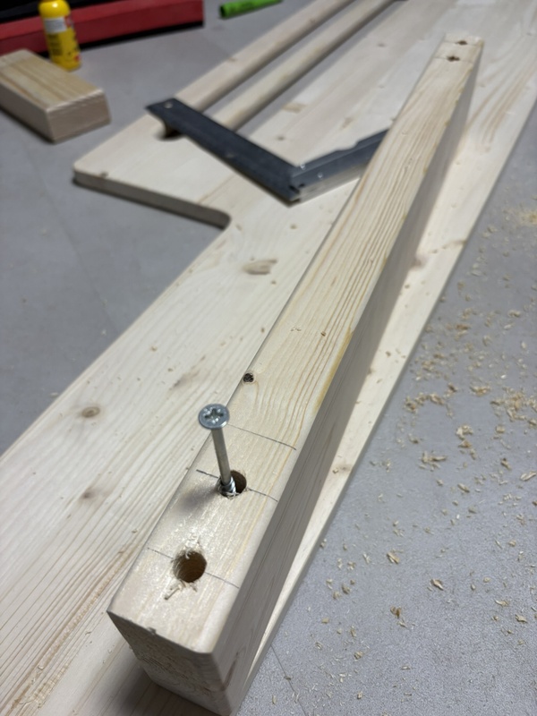

Zijkanten zou ik inderdaad zelf ook uit 18mm maken. Ook bij undermount slides trouwens.
Geeft toch wat extra stevigheid.
Alleen als ik een hoge kwaliteit multiplex of ander rigide materiaal zou gebruiken zou ik naar 12mm gaan voor de zijkanten.

miicker schreef op woensdag 25 maart 2026 @ 10:17:
En dan nog zoiets:
Is dat correct?
Ik koop zelf graag bij warmteservice in een van hun winkels, want dan is de kans veel groter dat ik de juiste spullen heb. In dit geval denk ik dat de onderdelen van de Hornbach ook prima zijn,
Gelijmde stukken loskrijgen is lastig, ik zou zagen/knippen.
Of je die stukken van de aansluiting kunt hergebruiken kan ik zo niet zeggen. Als je dicht bij een bouwmarkt woont dan zou ik het er op gokken en de werkzaamheden uitvoeren op een moment dat de bouwmarkt open is zodat je meteen langskunt. Alternatief is om het alvast te kopen en het bonnetje goed te bewaren.

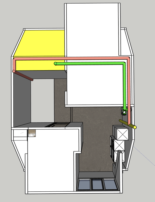

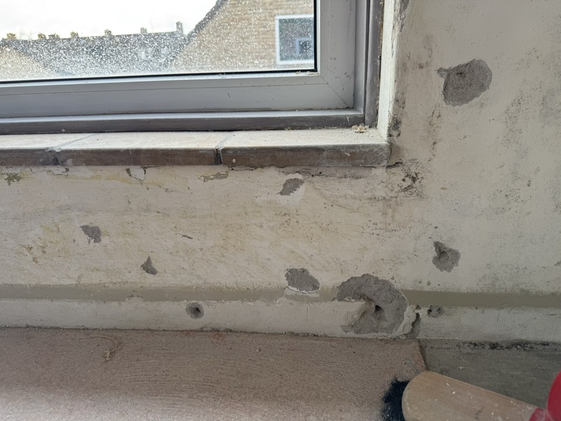

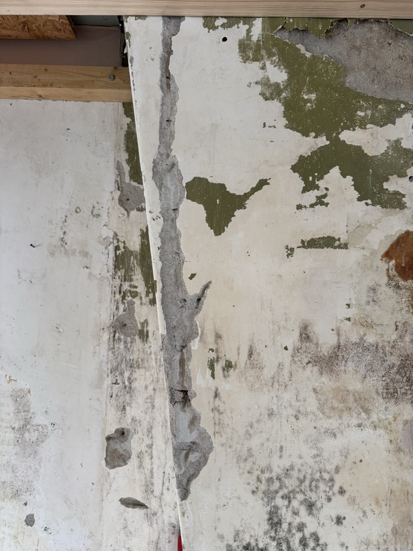

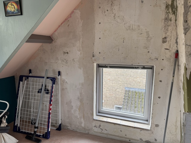

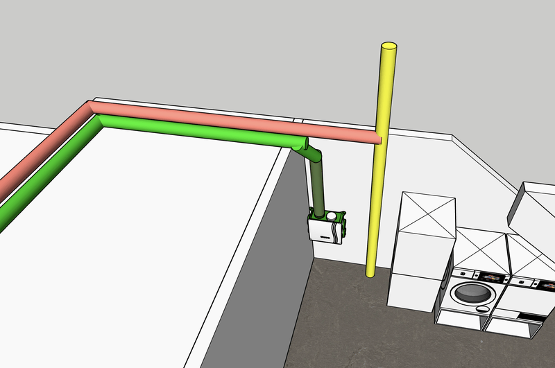

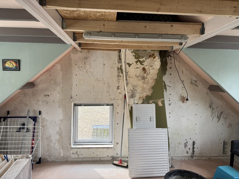

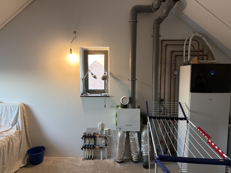

Ik ben bezig met een zolderverbouwing waarbij we ook een extra badkamer gaan realiseren.
Voor de afvoer wordt er in de lepe hoek van de trap een nieuwe standleiding gemaakt die in de kruipruimte wordt gekoppeld aan de bestaande verzamelleiding.
Boven de badkamer en een aantal overige ruimtes op zolder komt er een vliering.
  1. Kan ik de nieuwe standleiding koppelen aan de bestaande standleiding voor de ontluchting? Zie tekeningen en foto’s; oranje is de nieuwe standleiding, geel is bestaande standleiding met dakdoorvoer naar buiten. Buizen worden dan bovenop de vliering gemaakt. Het stuk boven de trap en overloop wordt ook vliering maar even niet ingetekend.
  2. Er komt een dakraam in de badkamer maar daarnaast zou ik ook graag een afzuiging in de badkamer willen hebben. Op onze DUCO box zitten nog voldoende aansluitingen. Ik neem aan dat ik een nieuwe buis kan trekken vanaf de badkamer naar de DUCO box? Zie groene buizen. Ook via bovenzijde vliering.
Afbeeldingslocatie: https://tweakers.net/i/vTu5CVjsO-e8nxt08ivD-wzU094=/x800/filters:strip_icc():strip_exif()/f/image/8uXnjKACjvYbEaWNpaNRMxnh.jpg?f=fotoalbum_large
Afbeeldingslocatie: https://tweakers.net/i/2FxGf4_wrJPXV0rQYxjEREVsTio=/800x/filters:strip_icc():strip_exif()/f/image/zMyzeiz1ml0CwAnyJ4DqCPaf.jpg?f=fotoalbum_large
Afbeeldingslocatie: https://tweakers.net/i/fT6_my7SWg_IBxOp0hYvnODgyCo=/800x/filters:strip_exif()/f/image/BzA6qy4uGYgQ7dKaFxB9BwbV.png?f=fotoalbum_large
Afbeeldingslocatie: https://tweakers.net/i/B4ThbzGaRyL74Fanj0RUkZqot5M=/x800/filters:strip_exif()/f/image/2e5F6F7rNRTqOe59vD2H7UXU.png?f=fotoalbum_large
  • Koud en warm water zal vanaf de hoek van de warmtepomp naar de badkamer moeten. Ik kan helaas niet met leidingen door de vloer. Idee is dus via de wanden en verlaagd plafond van de vliering.
    • A. Waar zouden jullie de verdeler voor warm en koud water plaatsen? Idealiter ga ik met 1 koud en warm water leiding (20mm?) richting de badkamer. Ik zou bijv. De verdeler in het verlaagde plafond kunnen maken en toegankelijk houden vanaf de vliering mocht ik er ooit nog bij moeten. Douche komt in de hoek van de trap (linksonder), WC tegen de wand met de buren (links), wasmeubel aan de scheidingswand met andere kamer (rechts)
    • B. Deze leidingen worden dan het hoogste punt uit het systeem. Wat is er nodig voor de ontluchting?
    • C. Ik lees tegenstrijdige verhalen over wel/niet isoleren van leidingen. We hebben een warmtepomp en een beperkt boilervat, ik zou dus liefst zo min mogelijk warmte verliezen. Eerste idee wat in me opkomt is dan ook het isoleren van de warm water leiding. Echter lees ik op diverse plekken dat juist de warm water leiding snel moet kunnen afkoelen ivm legionella. Iemand advies?
En dan nog zoiets:
Is dat correct?
Bij het warm stoken worden de buizen zacht.
Als je de binnenste af zaagt zodat je nog een paar centimeter uitstekend heb kan je die met een waterpomptang vastpakken en dan je tang verdraaien waardoor je hem van de lijm lostrekt (dan vouwt een deel naar binnen als het ware). Als je die verwijderd hebt kan je de buitenste buis nog verwarmen waardoor ie weer voor 95,64% goed rond trekt. Af laten koelen en schuren en er kan weer een nieuwe buis in :Y

  • miicker
fenrir schreef op woensdag 25 maart 2026 @ 17:34:
Hmm ik heb die buis nog eens opgemeten en die is 20-21 mm lijkt het. Dus dan gaat al dat 15mm spul niet passen lijkt me?
Heb ik dan dit nodig:
https://www.hornbach.nl/p...elset-20-x-22-mm/6053054/
Ik heb deze geprobeerd aan te sluiten op zo'n 22mm buis in de winkel, maar krijg dat niet voor elkaar...
  • fenrir
fenrir
miicker schreef op vrijdag 27 maart 2026 @ 14:33:
weet je het zeker dat de diameter van die leiding naar de kraan ~21 mm is? Een 15 mm koper of 16 mm alupex leiding is gebruikelijk.
  • miicker
fenrir schreef op vrijdag 27 maart 2026 @ 16:19:
Jep 20-21 mm. Bij de Hornbach geloofde ze me ook niet :P Dusdanig dat ik aan mezelf ging twijfelen en mijn vrouw heb gebeld om te checken of hij echt 20mm was.
Toen alle spullen voor 20mm meegenomen, het er op gegokt dat het zou lukken en het lukte gelukkig:
Afbeeldingslocatie: https://tweakers.net/i/HmCFhUSKSBBuf140myF_C1cEfnI=/x800/filters:strip_icc():strip_exif()/f/image/DQTq5WEe4RFWIkln9fS1YRqR.jpg?f=fotoalbum_large
Afbeeldingslocatie: https://tweakers.net/i/jndTGC8N0ZV3IFFNot4MDbJ6_gk=/x800/filters:strip_icc():strip_exif()/f/image/TALQU312AHzzPzZNFajt7KTm.jpg?f=fotoalbum_large
De kraan hangt nu op +- 110cm, wat volgens internet het meest gangbaar is voor een wm kraan. Heb de beschadiging er tussenuit gehaald en de leiding dus ingekort. Het werkt zonder dat het lekt (tot nu toe :+ )
[list=1]
• Kan ik de nieuwe standleiding koppelen aan de bestaande standleiding voor de ontluchting? Zie tekeningen en foto’s; oranje is de nieuwe standleiding, geel is bestaande standleiding met dakdoorvoer naar buiten. Buizen worden dan bovenop de vliering gemaakt. Het stuk boven de trap en overloop wordt ook vliering maar even niet ingetekend.....
Zolang dat boven de hoogste aansluiting gebeurt, waarom niet, Wavin heeft wel een mooie gids voor binnenriolering.
Je zou een schatting aan de gelijktijdigheid kunnen doen om de grootte te bepalen. Maar belangrijkst is dat je de richtlijnen van waar en wanner een ontspanningsleiding te plaatsen. Zeker zaken als een douche goot met een minimale siphon hoogte zijn gebaat bij een eigen verbinding naar de ontspannings leiding, Zeker als er ook een toilet of andere gebruiker op de lijn naar de standleiding zit. Je zou ook beluchters kunnen overwegen op plekken waar een vacuum een siphon onderuit kan trekken, maar een douchgoot siphon waterslot (qua hoogte) is zo laag dat een eigen verbinging beter is.

The_Vice schreef op vrijdag 27 maart 2026 @ 18:57:
Dank voor het linkje. Ga ik eens aandachtichtig doornemen.
Aansluiten van nieuwe standleiding op bestaande zal zo hoog mogelijk zijn. Ruim boven alle afvoerleidingen.
Met ‘eigen verbinding’ bedoel je denk ik verbinding naar de nieuwe standleiding?
De douche, toilet en wastafel krijgen allemaal eigen verbinding naar nieuwe standleiding. Douchegoot wel lager dan toilet. Wastafel moet ik kijken hoe ik uit komt.

SquareOne schreef op vrijdag 27 maart 2026 @ 20:39:
Als je er een paar hebt doe je het allicht al beter dan menig loodgieter. ;) .
Lijkt er soms wel op eigen verbinding naar standleiding, Als het maar voor een punt zit waar het samenkomt. Maar inderdaad, vooral even die gids doorlezen, is best verhelderend over waar de knelpunten kunnen ontstaan.
En bij twijfel nog een schets hier in het forum plaatsen. Ik heb hier bad en wastafel die samenkomen in een pijp van een zelfde diameter, dat gorchelt af en toe een beetje. Die had ik achteraf in een maatje groter willen laten samenkomen, of een beluchter erbij.
Helaas stoort het me net niet genoeg om er alsnog iets aan te doen. Maar bij een volgende badkamer is het wel een punt van aandacht.

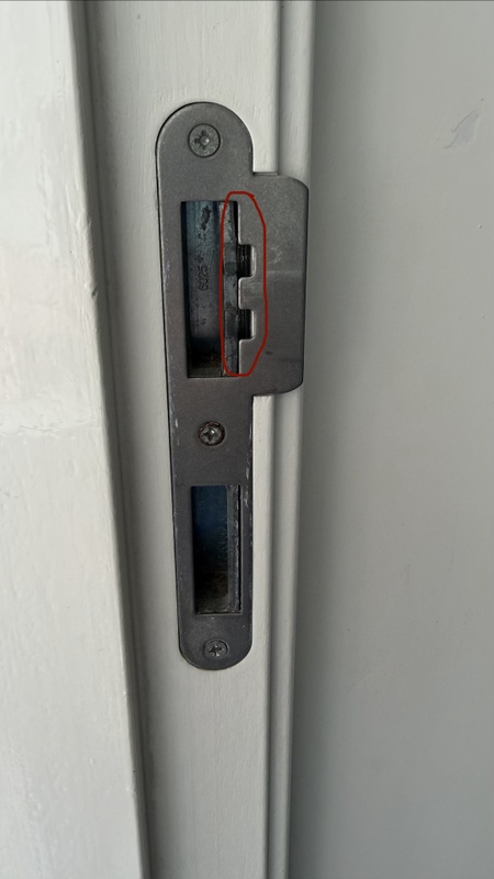

  • GeeMoney
  • Laatst online: 22:51
Iemand een idee hoe ik mijn hard houten voordeur kan stellen? Hij klappert als een gek, eigenlijk altijd al wel gehad. Er zitten rubbers in, moet ik het gewoon verder opvullen of aan de kant van het kozijn een rubber plaatsen ofzo?
Ik zie aan de scharnieren niet echt een mogelijkheid tot stellen zoals bij een kast deurtje zeg maar?

Ik hoor graag hoe ik een klapperende deur op de foto zet :9 .
Hier wat foto's maar volgens mij is er geen mogelijkheid tot verstellen.
Vandaar mijn wat algemene vraag of zoiets normaal gesproken dan met extra rubbers ofzo wordt opgelost?
Als ik de deur op slot draai dan trekt hij hem wel aan en rammelt de deur dus niet meer door de wind. Echter zonder op slot te draaien is een klein zuchtje wind of trek al genoeg om elke seconde getik/geklapper te horen.

Slotplaat even losmaken en verstellen. 5 minuten werk.

  • GeeMoney
Dank je !
Helaas staat hij al helemaal naar “buiten”.
Afbeeldingslocatie: https://tweakers.net/i/NoPTd_ZQNscUfnt3o0To9qxvy0U=/x800/filters:strip_icc():strip_exif()/f/image/0Q1rQS9aWUdcPZzQbXMnh1vJ.jpg?f=fotoalbum_large
Ik heb het los gehaald maar hij moet dus eigenlijk nog verder naar links, hij zit echter al momenteel maximaal.
[ Voor 54% gewijzigd door GeeMoney op 28-03-2026 11:33 ]

Je kunt de sluitkom iets opdikken (tijdelijk). Als dat werkt kun je het geheel iets opschuiven (werk).
De rubberrand is een alternatief maar mogelijk volgens een specifiek profiel. Zou ik alleen doen als van buiten gezien rondom er geen goede afdichting is.

Duw eens een (wel die dikkere) lucifer of sateprikker in die rood omrandde gleuf. Lukt dat en gaat hij dan iets meer naar links?
En is dat het geklapper weg? Is vaak mm werk.

Ik heb het met een schroevendraaier voorzichtig nog wat omgebogen maar er is behoorlijk wat speling, ik denk wel 2-3mm. Is dat eventueel makkelijk te vervangen als ik het sloopt een breek doordat ik dus te ver buig ?

Ombuigen blijft niet zitten, vandaar dat ik het had over een sateprikker of lucifer. Dus die er achter blijft, terwijl je de deur sluit. Ik gok dat het een meeverende sluitplaat is.

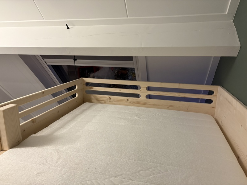

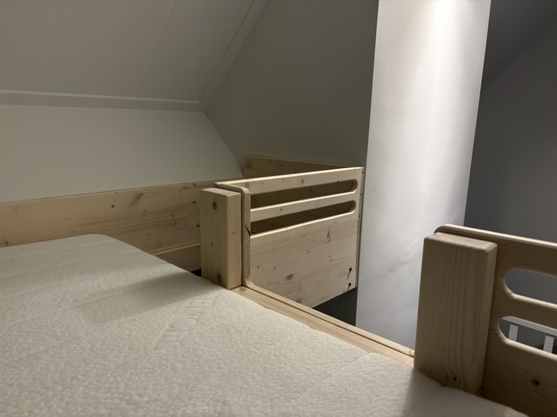

Tijd voor een update van het bed.
De laatste status was een ongeluk met het "Kroonjuweel" (de zijkant en ook zichtkant).
Dit heb ik vrijwel onzichtbaar weten te lijmen. Ook weer iets geleerd (was niet heel moeilijk natuurlijk. Afbeeldingslocatie: https://tweakers.net/i/rVDL3aO4T9p2iJplMb9EGfYlISo=/x800/filters:strip_icc():strip_exif()/f/image/xzFNjjImHhOEjSuek4CkStJG.jpg?f=fotoalbum_large
Enfin: Ik kwam er wel achter dat dit een zwakke plek in de constructie was, en sterker nog: Toen ik het bed verliet , maar ook bij het betreden ervan, pakte ik automatisch deze zwakke plek vast. Dat is vragen om moeilijkheden, of nog erger. Dus: werk aan de winkel.
Een (zeer) stevig U'tje gemaakt wat precies achter de entree past:
Afbeeldingslocatie: https://tweakers.net/i/RhQBTgJOnU2Ukp9ibnfPtAQagwY=/800x/filters:strip_icc():strip_exif()/f/image/0IVtr2BARphhAzh1dRum5a60.jpg?f=fotoalbum_large
De balk is 9 CM hoog Dat is best lang, en ik ga geen 16 cm lange schroeven gebruiken: dus schroeven verzonken in het hout: (en wederom wat geleerd ;-))
Afbeeldingslocatie: https://tweakers.net/i/wEMgIs8epc-e0fL_eZ_YhVQUUj0=/x800/filters:strip_icc():strip_exif()/f/image/qeyvSTZsvug55NLXaPEDHuh5.jpg?f=fotoalbum_large
Hij past perfect :*) .
In de bovenhoek hier zie je ook de plek van het nachtkastje.
Wat ook cool is: ondanks dat het matras maar 160 lang is, kan ik (187) er gemakkelijk in liggen: het frame is namelijk 170 en de schuine rand bij het hoofdeind zorgt ervoor dat ik mijn kussen daarop kan leggen.
Afbeeldingslocatie: https://tweakers.net/i/H0hjdmBkmKhX7K1_6FEjeESs-gQ=/800x/filters:strip_icc():strip_exif()/f/image/pKWSnYW9R4Bhh09ZIEErjhTE.jpg?f=fotoalbum_large
Uitzicht vanuit bed. Het dakraam kan nog volledig open. Dat was dé reden om zelf een hoogslaper te maken
Afbeeldingslocatie: https://tweakers.net/i/1RoNKldhohSEeXGpKX7xwGaUoYE=/800x/filters:strip_icc():strip_exif()/f/image/uTaKQgoQp2OaJOprSXw98OLd.jpg?f=fotoalbum_large
De zijkanten bevestigd met zwarte platte bolkoppen (of hoe het ook heet). Ik vind het er gaaf uit zien, en gevoelsmatig geven ze het hout wat meer onderstuening.
Alle hoeken zijn aan elkaar bevestigd met 3 kleine schroeven door de kopse kanten.
Afbeeldingslocatie: https://tweakers.net/i/nu8tGo6an5EmFrVVtZWD9wRx29U=/800x/filters:strip_icc():strip_exif()/f/image/Etz0bZItGtkRNSjNQQlhhovl.jpg?f=fotoalbum_large
Het bed is nu af op het nachtkastje na. Het materiaal hiervoor is inmiddels ook al af. Wat ik nog moet doen is stopcontact met USB C aansluitingen in de bovenplank inbouwen, en een spot aan de onderkant.
Ik kan perfect vanuit de de holle ruimte in het nachtkastje naar de naastgelegen kamer, de was ruimte, om daar stroom te halen.
En vannacht heeft het bed ook zijn maiden voyage gehad met een logee. Een dikke prima als review !

marcop23 schreef op zaterdag 28 maart 2026 @ 19:54:
Een controlevraag: ik heb PVC lijm wat ca. een half jaar geleden voor het eerst is geopend. Het heeft de consistentie van suikerstroop, geen klonten o.i.d. Toch is dat al te oud zeker of niet?
Ik heb een buis proberen te lijmen, maar voordat de buis helemaal in de mof zat, zat 'ie al muurvast (na 5 à 10 seconden). Morgen wil ik het opnieuw proberen met nieuwe lijm. Maar toch twijfel ik of het de lijm is: op het internet staat dat oude lijm soms niet goed meer hecht, terwijl mijn probleem juist te goeie hechting is :P
Beetje PVC oplosmiddel er bij doen. dat is immers wat er uit verdampt is.
volgens mij aceton, maar weet het niet zeker uit mn hoofd.

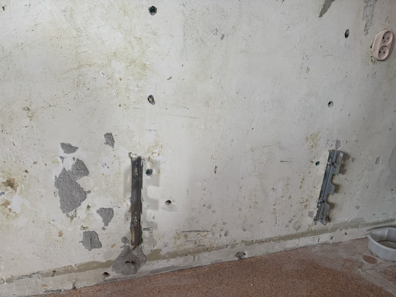

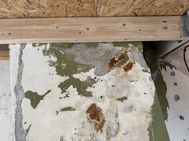

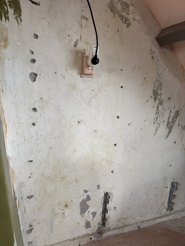

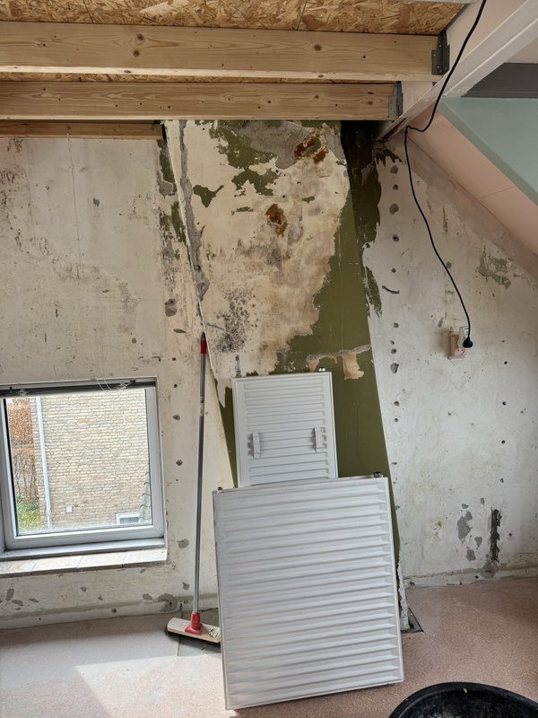

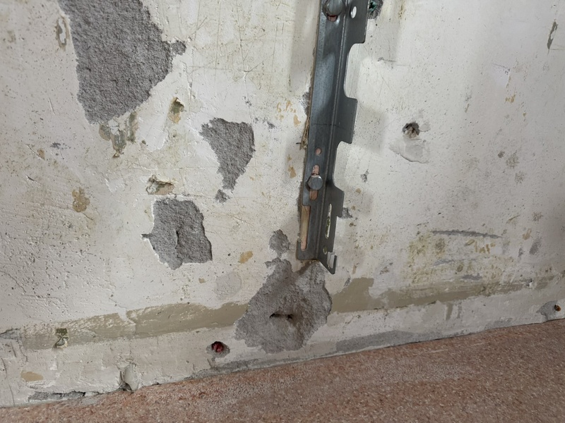

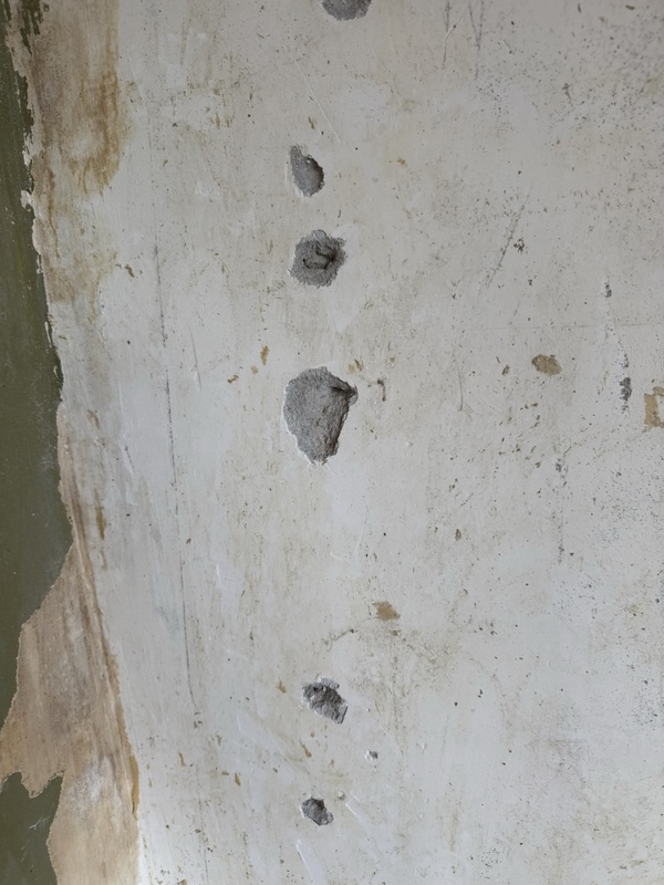

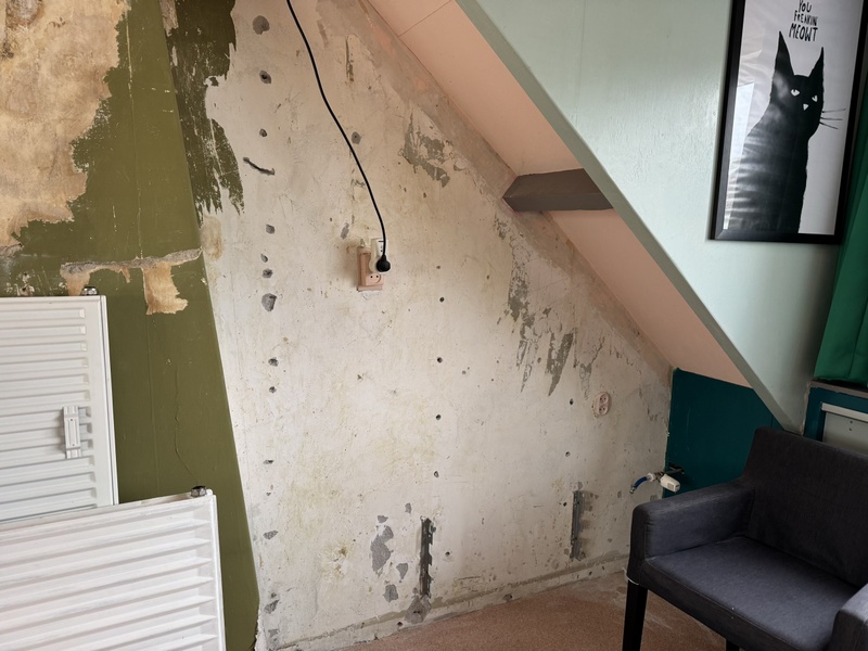

Kunnen jullie meedenken over het opknappen van een muur op zolder? Het is een muur waar ik nu drie lagen behang van heb afgekrabt. Oorspronkelijk was het idee om er nieuw behang op te doen die de gaten doet verdwijnen. Maar misschien kan ik de muur wel opknappen en gewoon sauzen
Overzicht
Afbeeldingslocatie: https://tweakers.net/i/F7YHA_5z_cNO8g8wGDBZ6sWlmIQ=/800x/filters:strip_icc():strip_exif()/f/image/nm82BlDejAA6p9Nmxpzxdgi6.jpg?f=fotoalbum_large
Rechts
Afbeeldingslocatie: https://tweakers.net/i/PL1qc-_rLmE7W1vO_fYkpPAUlEE=/800x/filters:strip_icc():strip_exif()/f/image/ZeLHHEFgLrXYaHUF3KBwIVqT.jpg?f=fotoalbum_large
Afbeeldingslocatie: https://tweakers.net/i/-Hm2sVTfS_IuSFYJ1zwei0v7Eyo=/800x/filters:strip_icc():strip_exif()/f/image/zJyZCjgN9ih3DAmEeFUyw0RI.jpg?f=fotoalbum_large
Afbeeldingslocatie: https://tweakers.net/i/3O6I-O9bV3DnyV6MLOkTp5JbfSs=/x800/filters:strip_icc():strip_exif()/f/image/DAUdlMnN6dVsJ425dvBmliiE.jpg?f=fotoalbum_large
Afbeeldingslocatie: https://tweakers.net/i/xqalYFbeyeo32scdzTkzeUXjGME=/800x/filters:strip_icc():strip_exif()/f/image/b9Vf9mVzi80oAdhpqJ0XhQY3.jpg?f=fotoalbum_large
Afbeeldingslocatie: https://tweakers.net/i/d6t27-NpyuVyUCan6YBhmlulSw0=/x800/filters:strip_icc():strip_exif()/f/image/KHSgI7QtBBJvRwJU6T7w6crW.jpg?f=fotoalbum_large
Links
Afbeeldingslocatie: https://tweakers.net/i/4YpfDnMMXoT1-CJZ6mt__aQSTmI=/800x/filters:strip_icc():strip_exif()/f/image/v5JWAGERrlIVWbI6LA1fraOl.jpg?f=fotoalbum_large
Afbeeldingslocatie: https://tweakers.net/i/4RKHyoUfk2WfugWDDrOXSLtTin8=/800x/filters:strip_icc():strip_exif()/f/image/mFYaZUhfpdcXQR3gwkSVFN51.jpg?f=fotoalbum_large
Schouw
Afbeeldingslocatie: https://tweakers.net/i/chdljDR5WYP_FQXXdDa6WxYyrz8=/800x/filters:strip_icc():strip_exif()/f/image/Q7G1XOqDMdREOQQM1ifPyWgw.jpg?f=fotoalbum_large
Afbeeldingslocatie: https://tweakers.net/i/e7aYsLqgL3sNDN5UUHPdIysHGT4=/x800/filters:strip_icc():strip_exif()/f/image/1l84BySHwWHZbwoa6fins2wj.jpg?f=fotoalbum_large
Afbeeldingslocatie: https://tweakers.net/i/6XWglbaRqKQTGXmubDCO1D6TW2s=/x800/filters:strip_icc():strip_exif()/f/image/4CfSq3NUHnKnSCrbUDXHhnFv.jpg?f=fotoalbum_large
Oorspronkelijk had ik het idee om links en rechts te behangen. Dat zou iets zijn wat ik nog moet leren. En als je toch al gaat leren dan ja, dan kan ik ook leren een muur te fixen.
De schouw wilde ik oorspronkelijk ook aftimmeren. Rachels er tegenaan en dan plaatwerk of schrootjes o.i.d. Maar misschien kan ik die ook wel repareren. Daar zijn grote stukken stucwerk uit gevallen en daar heeft mijn reciprozaag ook in gestaan per ongeluk. Maar misschien hebben jullie daar ook wel ideeën voor.
Wat zouden jullie doen? Is deze muur te ver naar zijn grootje om zelf te doen? Met wat voor producten zou je de muur weer mooi glad kunnen krijgen om te gaan sauzen?
Ik wil best een paar zaterdagen aan deze muur besteden maar als het resultaat matig wordt dan doe ik net zo lief wat anders. Een stucadoor wilde ik er (nog) niet bijhalen maar als het moet dan moet het.
Ik heb heus wel eens met wat gips een gaatje dichtgesmeerd in beton of steen en dat gaat me aardig af. het is alleen een race tegen de klok met uitharden van gips.
Tips, adviezen, meer dan welkom.
  • Fr33z
  • Laatst online: 18:07
Van makkelijk naar iets moeilijker:
Koop.een emmertje van dit: https://www.arsenius.nl/a...alisatiepleister-18-kg-w/ smeer de eerste laag er op , kijk hoe glad je t krijgt en eventueel.ff bijschuren en nog een dun laagje.
Ik.zou dit zelf doen door 10kg fix and finish te mixen daarmee wordt t ook superglad. Dat koop je bij elke bouwmarkt maar dan moet je nog wel zelf ff aanmaken.
  • Septillion
  • Laatst online: 22:09
Septillion
@badkuip Mijn zins ga je het ook zien als je daar overheen gaat behangen. Dus als de boel nu nog wel strak zit dan zou je de boel kunnen patchen met fill and finish. Is het brokkelig dan zou zo veel mogelijk eraf halen en (laten) stucen.
Qua schoorsteen, die is wel echt 100% kurk droog? Want het beetje vochtig is dan begint je schoorsteen door te slaan. En zou ik eerst dat (laten) fixen voor je het binnen afwerkt, op welke manier dan ook.

Fr33z schreef op zondag 29 maart 2026 @ 15:23:
Thanks. Maar gebruik je dat om de gaten te dichten (van de pluggen, kapot stucwerk) of gebruik je dat spul alleen om over de hele muur een nieuw laagje te smeren?
Hoe zou je diepe gaten en brede gaten doen? Ook met dit spul of eerst vullen met cement of gips?

@badkuip Mijn zins ga je het ook zien als je daar overheen gaat behangen. Dus als de boel nu nog wel strak zit dan zou je de boel kunnen patchen met fill and finish. Is het brokkelig dan zou zo veel mogelijk eraf halen en laten stucen.
Die schoorsteen lijkt me droog, maar de tijd zal het leren. De schoorsteen op het dak is een paar jaar geleden gerenoveerd en lekdicht gemaakt. Wilde er aan beginnen en dan zie ik het wel of het met een paar jaar een probleem oplevert. Hoe lang hier al vochtplekken zitten is iedereen onbekend omdat daar een flink aantal jaren een koof/voorzetwand voor heeft gezeten.

  • Fr33z
Ik zou alles met 1 van de 2 genoemde spullen dichtsmeren. Het komt niet zo nauw.
  • Rukapul
  • Laatst online: 22:47
Ik doe dat met kant en klare Fill & Finish Light. Ik heb er veel diepere gaten mee gevuld door gelaagd te werken en laten drogen en krimpen ;)
Daarna alles van een dun laagje voorzien, laten drogen en schuren. Herhalen tot het resultaat voldoende is.
Waarschijnlijk heb je aan een enkele emmer genoeg.
  • Septillion
Septillion
@badkuip Als er al een schoorsteenrenovatie plaats heeft gevonden dan zal het geen probleem meer zijn :)

Behang wat gaten doet verdwijnen; da's een gat in de markt. Om het zomaar eens te zeggen.
Maar hierboven zijn al een aantal mogelijkheden genoemd. Mocht het na het vullen van de gaten nog niet naar je zin zijn is dit een goede gelegenheid om zelf te stucen. Het zijn geen grote oppervlakken dus met wat oefening moet dat goedkomen.

Dat ziet eruit als een afzandende ondergrond dus ik zou eerst goed voorstrijken daarna vullen met bv roodband en dan afwerken met een finisch laagje.

Dat behang bestaat inderdaad niet. Ik dacht eerst aan gaten vullen en dan dik glasvezelbehang of renovlies erop. Maar dat ga ik dus niet doen, eerst zelf proberen de muur op te lappen en sausklaar te maken.
Voorstrijken met als doel? Voorstrijken voor het aanbrengen van een finish laagje? Of voorstrijken voorafgaand aan het sauzen? Heb je een voorbeeld van te gebruiken voorstrijk?
Grote gaten dus opvullen met Rotband?

Heb je ook nagedacht over isoleren? Een voorzetwandje met isolatie en je hebt het ook strak en een beter geïsoleerd huis. Gaat je wel nog wat meer tijd kosten.

Dit is een buitenmuur en de spouw is al geïsoleerd. Ik was er niet bij maar ik gok dat ze deze muur ook hebben meegenomen,
Plafond wordt wel geïsoleerd. Tussen balken en gipsplaat komt isolatiemateriaal.

voordat je de gaten dicht gaat smeren, ik kan op basis van de foto met bijna 100% zekerheid zeggen dat je ondergrond afzand ( zand korrels komen makkelijk los als je er met je vinger langs gaat ) Met voorstrijk heb je meer kans dat je stucwerk blijft zitten omdat het de korreltjes vast plakt en het gaat zuiging tegen wat weer een slechte hechting voorkomt bij een dergelijk ondergrond. Een voorbeeld is stuc primer van knauf. maar je kan ook grondeer pakken van een huismerk of het zelf maken op basis van flevopol.

Ik heb een wastafel op de slaapkamer van mijn kinderen en die loopt totaal niet door. "Gelukkig" ligt nu het plafond open, en kan ik dit verhelpen.
Er liggen nu 5 90-graden bochten in van het deel dat is uitgevoerd in 32mm. Vanaf daar wordt het 40mm. Bij bocht 7 komt de afvoerbuis samen met de ontluchtingsleiding die naar de CV en dak loopt.
Ik wil alles in 40mm uitvoeren en zoveel mogelijk 90 graden bochten er uithalen, of in elk geval vervangen door 2x45 graden. Ik wil wel zo min mogelijk mijn balken nog verder aantasten, dus dacht ik aan:
- Balken iets vergroten zodat 40mm mogelijk is, met een verloop van 1-2cm per meter.
- de verticale bocht 1 onder een hoek van 45 graden zetten richting bocht 3. Hierdoor vervalt bocht 2 en wordt bocht 3 45 graden
- Bocht 4 en 5 uitvoeren in 2x45 graden.
Zijn er nog andere zaken die ik mis? Overige bochten/T-stuk/aansluiting standleiding?

inquestos schreef op woensdag 1 april 2026 @ 16:29:
[Afbeelding][Afbeelding]
Ik heb ook water van 80 graden erdoorheen gegoten, en IR foto's gemaakt.
Heb je al in https://www.dyka.nl/media...ek-binnenriolering-nl.pdf gekeken?
Als het niet doorloopt zou ik eerst eens (met een waterpas) naar het verval kijken als alle leidingen horizontaal liggen dan is dat wel een verklaring voor het niet doorlopen. Vervangen van de leidingen kan natuurlijk ook dan weet je zeker dat ze schoon zijn.
  • inquestos
  • Laatst online: 22:44
@fenrir: Ja ik heb dyka gecheckt, maar die is wel erg strikt (50mm, liever geen bochten en maximaal 3.5 meter) voor deze leiding. 6 zou 2x45 moeten zijn, en 9 juist 90 graden? Ik ga er wel vanuit dat er wel een beetje over is nagedacht in het verleden.
@pman63: goede om die ook te checken, maar ik wil het traject inderdaad deels opnieuw leggen.
Fotografie: | Flickr | Canon 5DII + 20mm + 35mm + 50mm + 100mm || Hardlopen: Strava PR 5km: 20:26 10km: 44:35 HM 1:39:58
  • pman63
  • Laatst online: 22:58
inquestos schreef op woensdag 1 april 2026 @ 20:26:
Ook als je besluit het nieuw te leggen is dat verloop nodig, en aangezien die denk ik na de bouw ooit door vorige eigenaar is gedaan is daar niet al te veel over nagedacht.
  • djluc
  • Laatst online: 18:21
Vanaf (2) diagonaal gaan naar de lange buis naar achteren? Gewoon 50mm pakken. Even goed naar het afschot kijken, je gaat de voorwaarden niet halen maar zorg dat het naar beneden loopt **overal**. Niet net even een stukje vergeten.
Bij (4) op de 110 of wat het ook is, de grotere buis. Met een Y stuk monteren door die buis door te zagen. Dan kan je meteen de boel voorzien van een lading beugels.
Onder de wastafel beluchter er op, correct gemonteerd. Die buis kan je ook meteen gebruiken mocht je moeten ontstoppen. Als je kan die 50 tot boven de vloer krijgen. Dat je daarna smaller wordt is niet zo erg,
Dan kan je met die 50 er altijd nog doorheen om te ontstoppen. Je voorziet beluchting. En je hebt het goed op afschot gebeugeld waardoor het ook een stabielere situatie blijft.
  • Bezulba
  • Laatst online: 13:42
Bezulba
Formerly known as Eendje
Bwhahahahahaha, het lekt niet, dat is vaak het enige criterium wat telt en zelfs dat is niet noodzakelijk zolang het maar niet zichtbaar lekt.
blup
