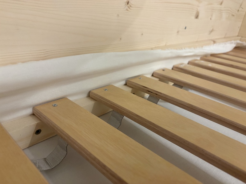

ErA schreef op woensdag 18 maart 2026 @ 21:02:
Wederom, correct.
Maar hier is waar ik zelf een beetje vastloop in de redenering:
Als ik kijk naar, bijvoorbeeld, het huidige ledikant van mijn zoon dan is de constructie als volgt:
Ook in deze situatie rust al het gewicht in deze hoek op de 4 schroeven die we hier zien.
(Dat is dus ongeveer een kwart van de totale belasting bij exact last in midden van t bed)
En dat is bij menig bed zo.
Al deze schroeven worden op dezelfde manier belast, middels zijwaarts belasting / leunen. Als je dus extreem veel gewicht erop plaats zal de schroef buigen / breken OP de verbinding. (als t materiaal niet meegeeft daarvoor).
Hoe is dat anders dan in mijn scenario?
Je zoon is waarschijnlijk geen 150 kg (of wat jij en je vriendin wegen) en het gewicht is gelijkelijk verdeeld over alle 4 poten. Dat zal in het geval van jouw hangend bed zeker niet zijn.

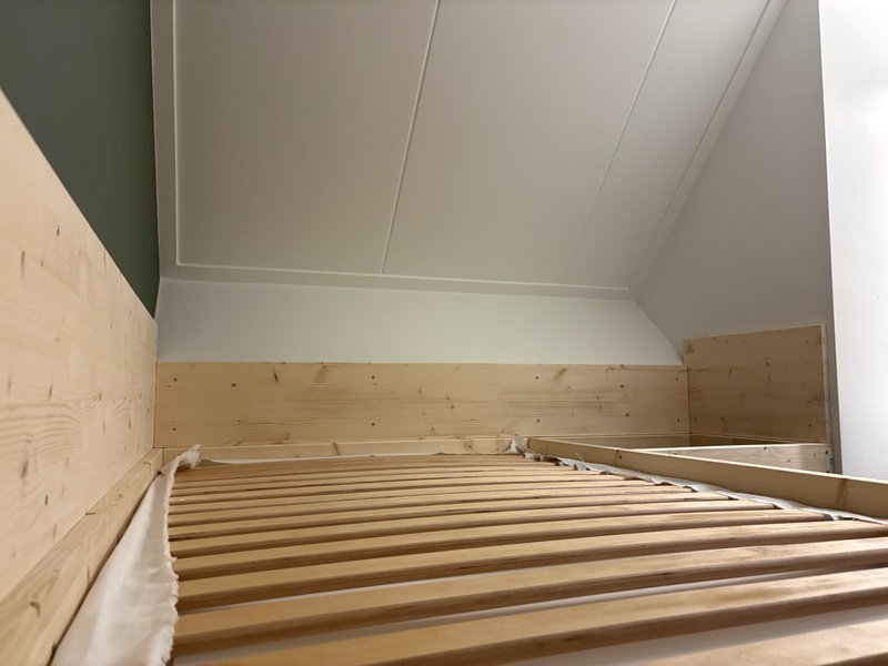

miicker schreef op donderdag 19 maart 2026 @ 22:44:
Nee gipsplaten zijn ook wel goedkoop, maar ik dacht dat ik dan sowieso wel de naden moet gaan stucen.
Gipsplaat kan je prachtig afwerken, zonder te stuccen.
Zo kun je bij RK de naadjes voorzien van een kitrandje, en schroefgaatjes goed vullen en een plint aan de zijkanten.
Bij mij weliswaar op het schuin plafond, maar kan ook prima op de wand. En als je in de hoek komt is er vast en zeker een leuk profiel te vinden wat daar goed past. (of combinatie van)
Et voila
Afbeeldingslocatie: https://tweakers.net/i/E2i5PHxpr3zfhW2TV-XJpKe7jrw=/x800/filters:strip_icc():strip_exif()/f/image/wlNrDtS89g44Eg7ZJSdXniJw.jpg?f=fotoalbum_large
Alternatief kan je ook nog kiezen om houten stroken over de naden te kitten. En op deze manier een wat sierlijke muur te creeren (met dus een meegeschilder strook elke 60CM). Zo hebben wij het plafond in de garage gedaan: Pir 5 CM + Gipsplaat ( AK in dit geval) Gemonteerd op plafond met rosetten. En dan vervolgens 15 cm breed MDF over de AK heen (en dus de rosetten), en dan afwerken. Prachtig resultaat
Afbeeldingslocatie: https://tweakers.net/i/400Kj67IJhDLrWPXMnRLHE8i5F4=/800x/filters:strip_icc():strip_exif()/f/image/gvTFHQ4k5gptv73FogN0ZqEO.jpg?f=fotoalbum_large
Het helpt dat mijn vriendin schilder is geweest en dus echt strak kan schilderen overigens.
Foto gemaakt van mijn knieschot (is dus een wandje) Afbeeldingslocatie: https://tweakers.net/i/yKqCa-s7OckVK7jNI32YPp6r6Ns=/x800/filters:strip_icc():strip_exif()/f/image/UYXimZTxIw2Z8zwQkEzpJCQp.jpg?f=fotoalbum_large

ErA schreef op vrijdag 20 maart 2026 @ 00:03:
RK Gipsplaat kan je prachtig afwerken, zonder te stuccen. Naadjes voorzien van een kitrandje, en schroefgaatjes goed vullen. En een mooie plint in de hoek.
Bij mij welliswaar op het schuin plafond, maar kan ook prima op de wand.
Et voila

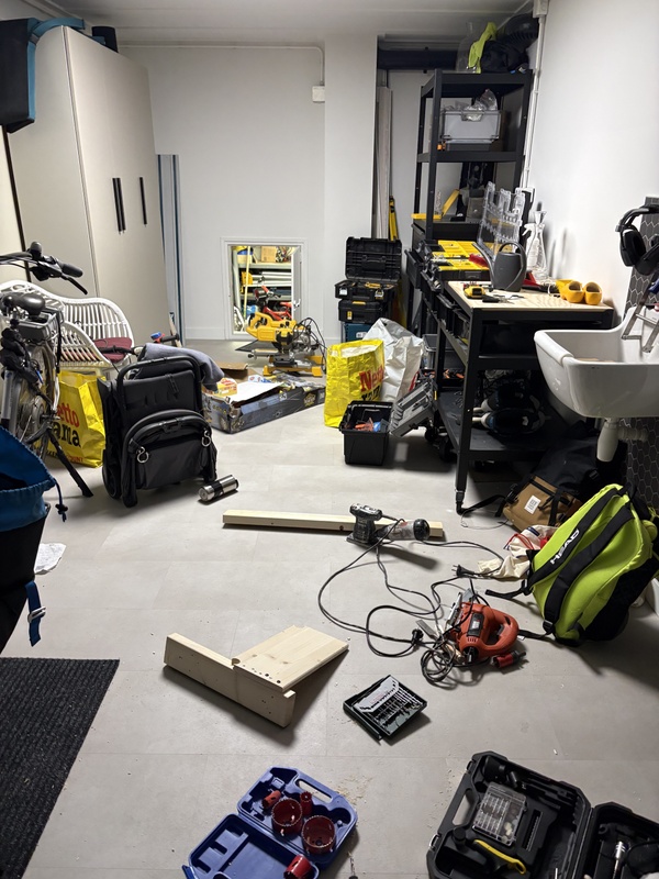

elektriekert schreef op vrijdag 20 maart 2026 @ 00:19:
Nu vraag ik me af wat voor garagedak je hebt :p
weet niet of het exact het antwoord is waar je op zoek naar bent maar: Het is een inpandige garage (split level woning). Het plafond is dus de vloer van de woonkamer erboven. (beton). De isolatie is/was dan ook vooral om de vloer van de woonkamer te isoleren tegen de kou in de garage.
Er zat oorspronkelijk EPS tegen het plafond. Dat hebben we weggehaald omdat het lelijk was, uit elkaar viel en brand onveilig is.
We hadden liefst beter geisoleerd (en als t aan mijn vriendin lag nog brandveiliger materiaal gebruikt (steenwol volgens mij) maar konden niet teveel hoogte verliezen t.o.v. oorspronkelijke situatie. Dus is dit de keuze geworden.
En de kou valt best mee nadat we de oude deur (een metalen plaat) vervangen hebben voor een fatsoenlijke geïsoleerde variant (By far the best besteedde euros in onze gehele verbouwing)

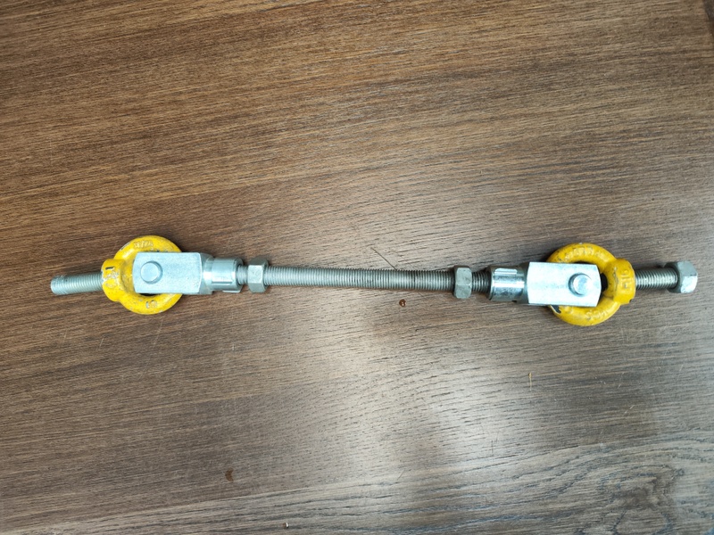

Afbeeldingslocatie: https://tweakers.net/i/fbhYdp8lr9ZKXROTiyMfrGlX_fc=/800x/filters:strip_icc():strip_exif()/f/image/W6dCCsP7XJtQig4dRaOP1EuT.jpg?f=fotoalbum_large
Weet iemand hoe zo'n verbinding heet?
En bestaat dit ook in groter formaat, bv om 5x15 balken haaks op elkaar te maken?
  • Wolly
stereohead schreef op zondag 22 maart 2026 @ 10:31:
Zie https://www.hornbach.nl/p...-100-mm-20-stuks/8673882/

Thanks, met wat doorklikken kwam ik er achter dat het moer gedeelte een "dwarsmoer" heet.

  • ErA
  • Laatst online: 19-08 22:27
ErA
Je quote de verkeerde user, maar ik herinner je belofte nog. Duidelijk: nu weet ik wat het is.
Het voordeel van dit ding is uiteraard dat het ook een duwkracht tegen houdt.
Ik heb het gisteren namelijk even geprobeerd: er is behalve omhoog geen mm beweging in het bed te krijgen. Als ik dit weekend dezelfde kracht die ik hiervoor gebruikte had botgevierd op de retail hoogslaper van mijn nichtje, dan lag dat ding nu als bouwpakket terug op de grond: Dat was wel een bevestiging voor mij dat mijn constructie ruimschoots genoeg is.
Ik heb echt een scala aan materiaal bekeken waaronder o.a. draadspanners en harpsluitingen en diverse andere bevestiging middelen. Maar na vele uitwerkingen gekozen voor dit. Hierbij heb ik rekening gehouden met: de constructievolgorde, het feit dat ik een verbinding wilde die je niet los kan maken (zomaar) het feit dat het van boven naar beneden géen loodrechte verbinding is: we gaan zowel een stukje naar links als naar voren (Dit was onvermijdelijk ivm lengte bed,en daarnaast ook gewenst om aan de zijkant ruimte te maken voor het bevestigingsmateriaal, zodat ik daar het hout niet voor hoefde te verjongen. En daarnaast wilde ik ook dat het er een beetje leuk uit zag (Subjectief: Ik vind dit een heel leuke look).
Maar in ieder geval goed te weten wat het is voor een volgend project.
Dan uiteraard nog een kleine update:"
1: De wandafwerking zit erop.
Afbeeldingslocatie: https://tweakers.net/i/NYfDC0bHgLiMDJB_k0UV_y4PsMo=/800x/filters:strip_icc():strip_exif()/f/image/ZDcQFBMmWu6vOPHKbp8IW9bx.jpg?f=fotoalbum_large
2: Nog een inkijkje in hoe ik het canvas heb gespannen aan de onderkant en hoe de lattenbodem gefixxeerd is (gedaan omdat ik een 200 CM lattenbodem in een 160 bed heb gedaan). De latjes worden niet beperkt in hun werking hierdoor trouwens.
Afbeeldingslocatie: https://tweakers.net/i/Mipjr54sr5-P1JomTktr5DGY7No=/800x/filters:strip_icc():strip_exif()/f/image/sDkimzwTmRrRTCAB5SlpUcb0.jpg?f=fotoalbum_large
3: Deze bende kon eindelijk opgeruimd worden
Afbeeldingslocatie: https://tweakers.net/i/7arGjAEQu0lwTh16Beg0K5oTOlg=/x800/filters:strip_icc():strip_exif()/f/image/xCRnXrTtaQOWN9VXre5iTvTO.jpg?f=fotoalbum_large

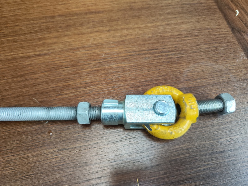

4: OOPS: mijn kroonjuweel kapot gemaakt (iets te enthousiast gepresenteerd).
Maar ook hier weer een nieuwe skill geleerd: Duvels erin, lijmen maar en een lijm klem gekocht (kaartje er nog aan: die gaat hierna mooi terug ). En direct er achter gekomen dat het "losse" uiteinde (de linkerkant van het deurtje) echt een support nodig gaat hebben. Dus ben daar al mee bezig, maar dat brengt ook weer wat leuke nieuwe perks met zich mee, waardoor het bed naar een nog hogere dimensie getrokken kan worden. wordt vervolgd!
Afbeeldingslocatie: https://tweakers.net/i/rVDL3aO4T9p2iJplMb9EGfYlISo=/x800/filters:strip_icc():strip_exif()/f/image/xzFNjjImHhOEjSuek4CkStJG.jpg?f=fotoalbum_large
