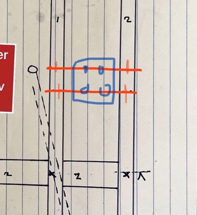

Even mijn plan bespreken met jullie:
Ik heb een nieuwe LG 77 inch G5 gekocht. Deze ga ik ophangen aan de muur. Ik heb tijdens de bouw van de voorzetwand rekening gehouden met mijn huidige tv. En de balken op 48,5cm hoh gemaakt.
Maar de LG oled heeft een eigen beugel, en deze is dus maar 45 cm breed… precies tussen de balken. Niet echt handig dus.
Nu heb ik 2 stalen strips gemaakt van 55cm breed. Deze schroef ik goed vast op de houten staanders. En dan vervolgens, 6 schroeven (5x60) om de beugel op te hangen. Deze hangt dan dus aan 3,5mm staal en 12,5 mm gips. Het staal zit dan ook nog eens in de balken geschroefd. Dit zou genoeg moeten zijn toch.
Ik twijfel tussen fisher doupower 8x40 of 8x65 pluggen. Ik heb test gedraaid met 8x40 en dat zal al best aardig vast!!
Iemand tips of nog goede adviezen?Afbeeldingslocatie: https://tweakers.net/i/aJk3eVGhGo-0suv8wVwUuzqIUX8=/800x/filters:strip_icc():strip_exif()/f/image/C4nDZy7rLr9jfBeKITZrqVr5.jpg?f=fotoalbum_large

@duc848 die tv weegt iets van 30 kilo?
alles valt en staat met die beugel, is die uittrekbaar? en vooral tot hoever?
als het alleen een bevestiging is, dan volstaan minimaal 2 schroeven in het hout al wel.
de 8x40 is ruim voldoende voor een gefixeerde ophang beugel.
( de mijne hangt aan een schroef in een stenen muur met een ijzerdraadje tussen de vesa aansluiting. ik was vergeten de juiste beugel te bestellen, gaat al jaren goed, maar je moet er niet aan zitten)

dollyking schreef op dinsdag 10 maart 2026 @ 17:18:
Ja hij is uitrekbaar, maar alleen bij het monteren, daarna vouw je hem terug, en hangt de tv op 1cm van de muur.
Dus na monteren zit je er niet meer aan.
Maar alleen de 2 stalen strips zitten dus op het hout geschroefd. De beugel zelf hang ik dan tussen de balken alleen op het staal en gips. Maar ik denk dat het staal de krachten wel genoeg opvangt, en dat het gips het daardoor dus wel gaat houden…
Even met mijn dikke vingers snel getekend oranje is dus het staal bevestigd aan de 2 staanders, en dan de blauwe beugel ertussenin. Zonder echte bevestiging erachter dus…
Zou alleen balen zijn als mijn nieuwe tv binnen een week van de muur komt 😂Afbeeldingslocatie: https://tweakers.net/i/veanwbIUtFh55Cz24U9-sCR9RjE=/fit-in/4920x3264/filters:max_bytes(3145728):no_upscale():strip_icc():strip_exif()/f/image/uPFFMjZ5BXIJUnsEmFjvQ83s.jpg?f=user_large

Ik heb tv met 4 Fischer DuoTec hollewandankers in gipsplaat geschroefd en hangt na paar jaar nog altijd super stevig. Dus met metaal in hout en daaraan bevestigen lijkt mij geen enkel probleem. Beetje overengineerd zelfs. Maar daar is het tweakers voor :+

duc848 schreef op dinsdag 10 maart 2026 @ 16:58:
Even out-of-the-box denkend: moet je perse de meegeleverde beugel gebruiken? Bestaan er niet 'standaard' beugels die wel op jouw balken passen die ook geschikt zijn voor jouw TV?
  • duc848
  • Laatst online: 19-08 16:40
Vloris schreef op woensdag 11 maart 2026 @ 10:52:
Goede optie, ik zou mijn huidige Vogels Thin beugel gewoon kunnen hergebruiken. Deze hangt al jaren keurig in de balken.
Alleen dan hangt de tv wel 6,5 cm van de muur, ipv 1cm... maar misschien bespaar ik mezelf wel een hoop gedoe, en over 1,5 jaar ga ik toch weg uit dit huis... dus is het wel de verstandigste keuze om dezelfde beugel opnieuw te gebruiken.
Ik het nieuwe huis, dan gewoon de tv superstrak tegen de muur 8)

duc848 schreef op woensdag 11 maart 2026 @ 11:05:
Zelf zou ik een multiplex plaatje op de houten balken vijzen en daarop de beugel hangen. Dan is het 3cm ipv 1 cm, maar nog aanvaardbaar.
Maar uw stalen lat zal ook wel goed genoeg zijn.

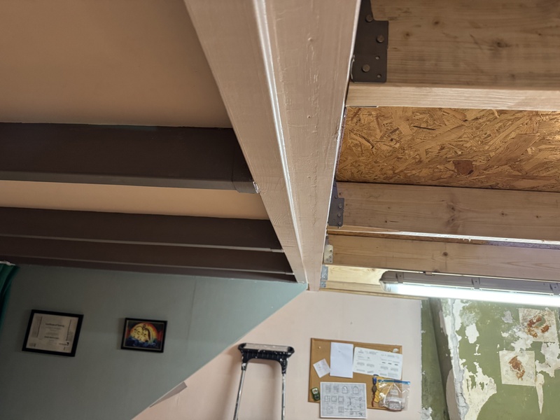

Dit is een foto van het bestaande plafond van mijn zolderkamer
Afbeeldingslocatie: https://tweakers.net/i/TLMcJzjiwZD4F7ZgEqs4lEaC0WQ=/800x/filters:strip_icc():strip_exif()/f/image/Kzp1n4mHUg0iAVj7Qz80SNKe.jpg?f=fotoalbum_large
Zoals je ziet zitten de grijze balken van de dakkapel links op een andere hoogte dan de gording en de balken van de vliering rechts ook weer op een andere hoogte.

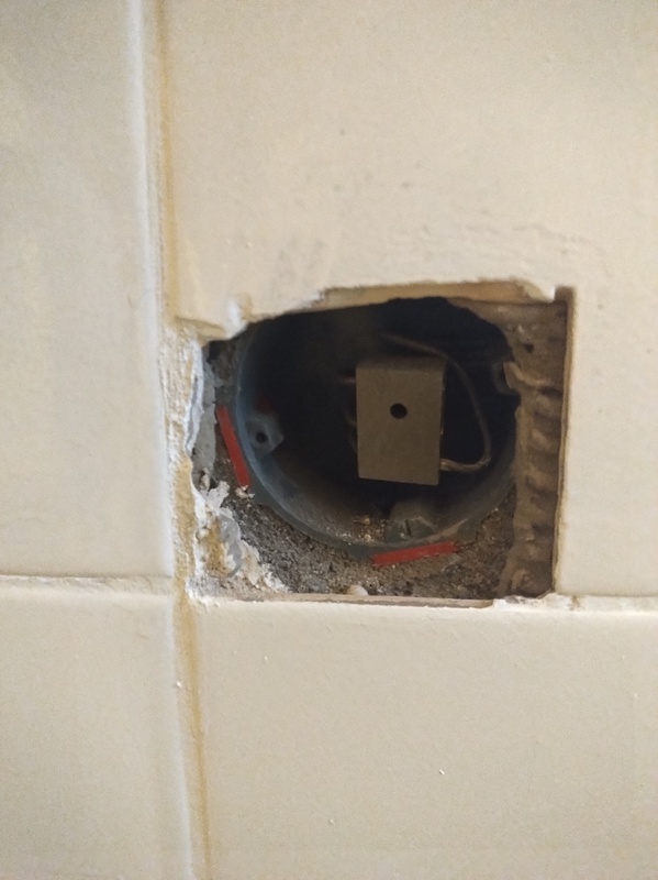

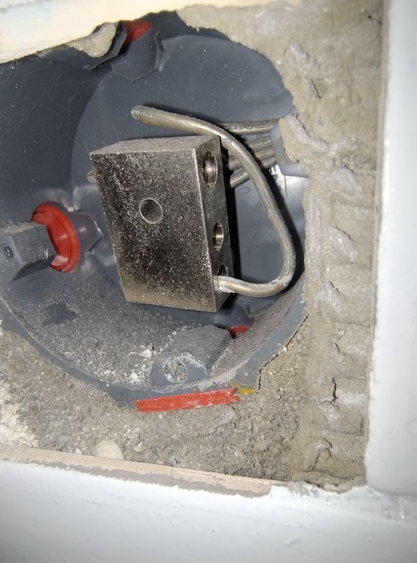

Dag GoT,
Mijn vriendin is bezig met het overschilderen van de badkamertegels, bij het wegtrekken van het meubel onder de wastafel kwamen we dit tegen.
Wie o wie weet wat dit is en wat het doet?
Ik heb wel wat basis verstand van elektra maar 4 grijze kabels en dat stalen vierkantje deden mij geen belletje rinkelen. Rondom de wastafel zit ook niets van elektra zoals een wandcontactdoos o.i.d.
Afbeeldingslocatie: https://tweakers.net/i/DC0p162EAruDz2DZqGHz17nf1kA=/x800/filters:strip_icc():strip_exif()/f/image/zk62A89U3GtEUCRqSVbUNsU7.jpg?f=fotoalbum_large
Afbeeldingslocatie: https://tweakers.net/i/w7nso8JEw5Q_uAYs8o9PkkzgMNQ=/x800/filters:strip_icc():strip_exif()/f/image/bUbdrYVS22jTAH50hYJgioSB.jpg?f=fotoalbum_large
Afbeeldingslocatie: https://tweakers.net/i/00TB44aHznPAaKvAA0V3fLZU8DA=/x800/filters:strip_icc():strip_exif()/f/image/baR8WmcPp8wj556mpSi6qriL.jpg?f=fotoalbum_large
  • checkdiz
lijkt op een aardrail voor aarding van natte cellen, ik denk dat deze naar de meterkast gaat en dan de grond in
  • f2ride2001
  • Laatst online: 20:46
Dat dus
  • Schway
MSHG8897 schreef op vrijdag 13 maart 2026 @ 10:36:
Dag GoT,
aarde voor badkamer, natte ruimtes hebben doorgaans aarde om te voorkomen de kans te verkleinen dat je geëlektrocuteerd wordt als je aan het douchen, badderen, en/of plassen bent.

  • MSHG8897
  • Registratie: September 2019
  • Laatst online: 18-08 18:38
Oke top voor jullie snelle reactie, heb het nog niet helemaal scherp.
De meterkast zit namelijk helemaal aan de andere kant van het huis.
En in de badkamer zit een lichtschakelaar met lamp, maar verder geen elektra. Verder zit er een later geplaatst stopcontact voor de wasmachine maar die loopt weer apart naar de meterkast.
Dus de vraag die ik nog heb is waarom dit precies hier zit en waarom er vier draden lopen.

  • Jannibal23
  • Laatst online: 19:32
MSHG8897 schreef op vrijdag 13 maart 2026 @ 11:12:
Omdat er elektra in de natte ruimte zit heb je een verhoogd gevaar. Vandaar dat er ooit bedacht is om extra aandacht te besteden aan aarding. Waarschijnlijk loopt er vanaf elk groot stuk metaal (bad, douchebak, kranen, etc) een blank stalen draad naar dit verzamel blokje. Vanaf het blokje gaat er vervolgens weer een draad richting je meterkast/centrale aarding.
Fijn dat het er zit. Lekker laten zitten :)

badkuip schreef op vrijdag 13 maart 2026 @ 10:25:
Ik moet hiermee rekening houden met het maken van een rachelwerk waar ik later plafondplaten tegenaan schroef.
Ik gebruik stelschroeven of ik maak klosjes die onder de rachels komen.
De vraag is hoe ik nou kan meten of die rachels op dezelfde hoogte zitten?
De zolderkamer is 5-6 meter breed en 4 meter diep. Hoe zorg ik ervoor dat ik links en rechts en voor en achter op dezelfde hoogte uitkom? Doe je dat per te plaatsen lat met een korte waterpas? Of meet je begin en einde en teken je dan af?
En dan nog een vraag over het aanbrengen van isolatie en dampremmende folie onder de dakkapel. Deze heeft een bitumen dak.
Is het verstandig om die folie aan te brengen of moet dat niet omdat dat al gedaan is met het bitumen dak? Ik las ergens dat je met 2x een dampremmende laag (binnenkant en buitenkant) het vocht juist kan opsluiten...
het uitragelen kan je met een touwtje doen of lange rechte lat. een paar markeringen met een stukje tape op de muur helpt ook. je gebruikt geen stelschroeven maar vulplaatjes. dat kan met minimaxi's maar een stapeltje oud laminaat of linoleum oid werkt ook voor tussen de panlat en balklaag.
mbt tot isolatie en folie, haal je opbouw door Ubakes of stel je vraag hier :https://gathering.tweakers.net/forum/list_messages/2227890/last
ik denk glaswol/houtwol (geen pir) tegen dak en dampopen folie tegen het balk hout
Mijn advies is om geen vulplaatjes of blokjes te gebruiken maar stelschroeven/afstandsschroeven.
Dat werkt zoveel prettiger dan overal met vulplaatjes gaan liggen kloten. Vooral als je een groot oppervlak te doen hebt met grotere verschillen.
Ik heb de laatste paar keer en lruislijnlaswr gebruikt. Opgehangen en dan een aantal regels op hoogte stellen. Als je een lange (lange rei) hebt kan je de rest ertussen in op hoogte stellen met een rei eroverheen.
Dat maakt de klus veel sneller.

elektriekert schreef op vrijdag 13 maart 2026 @ 16:32:
Wij hebben gewerkt met metalstud profielen. Heel erg makkelijk werken als je niveauverschillen hebt en als je in twee lagen werkt minder werk dan rachels voor het nivelleren.

De juiste zoekterm is CAP (Centraal Aardpunt). Het is verplicht om deze in de badkamer (natte ruimte) te hebben en zorgt ervoor dat er geen potentiaalverschil kan ontstaan tussen metalen objecten in de badkamer. Meestal te vinden onder de wasbak / achter het wasmeubel.
Eén van de draden zal rechtstreeks naar de meterkast gaan (en daar aangesloten zijn op de aarde) en de andere drie richting metalen objecten in de badkamer (gok: radiator, waskraan/waterleiding, aardnet in de vloer).

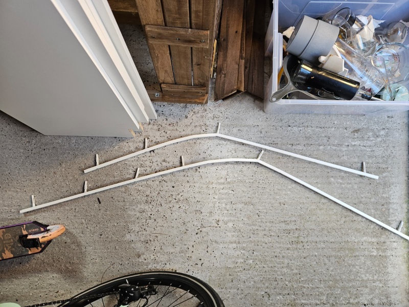

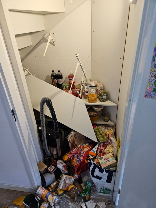

Ok, vanochtend beneden veel herrie in de trapkast en dit was het resultaat ;( . Het heeft 3 jaar goed gezeten, maar ik denk dat ik toch een rail te weinig heb geplaatst in breedte. Bovenin stonden glas (vazen), die heeft de rest daaronder meegenomen: houdbare spullen (pastasaus, rijst, enz).
Afbeeldingslocatie: https://tweakers.net/i/EVuH34uGGS1KZiquuHEUdO3P764=/x800/filters:strip_icc():strip_exif()/f/image/SfTBjmB89woIonFNhQ4yGBKi.jpg?f=fotoalbum_large
Afbeeldingslocatie: https://tweakers.net/i/lbRScgg4KOpfYuzynAN-gstXBbI=/800x/filters:strip_icc():strip_exif()/f/image/b8K8sxsZSNmEGgD9OAdqSxrc.jpg?f=fotoalbum_large
Ondertussen is alles opgeruimd, maar nu vraag hoe te verbeteren? Ik wil iig een (of twee) extra rails plaatsen. De gebruikte pluggen zijn 8mm met bijbehoren schroeven van Ikea (had ik nog in overvloed) en bovenin zaten ze om en om in een gat (dus wel, niet, wel) en onderin wat meer lege gaten. De muur is van beton.
  1. Zou ik meer/alle gaten moeten gebruiken van de rails?
  2. Hoeveel extra rails toevoegen, ik zat nog niet aan de 50/60cm per rail?
  3. Kan ik de oude betongaten hergebruiken met dezelfde maat plug?
Achteraf gezien had ik het wel kunnen weten natuurlijk, maar het is nu al gebeurt. De bovenste plank met het glas werd ondersteunt door het stukje rail wat nog net onder de trap aan de muur hangt, en de rechter rail die naar voren is gekomen. Ik denk dat de te brede ondersteuning in combinatie met de 40cm planken er voor gezorgd hebben dat het moment naar voren toe te groot werd.

Eraser127 schreef op zondag 15 maart 2026 @ 11:18:
Ok, vanochtend beneden veel herrie in de trapkast en dit was het resultaat ;( . Het heeft 3 jaar goed gezeten, maar ik denk dat ik toch een rail te weinig heb geplaatst in breedte. Bovenin stonden glas (vazen) daaronder houdbare spullen (pastasaus, rijst, enz).
Te korte schroeven gebruikt. En zat er nu 1 wandhouder aan 15cm rails :? ?
Standaard advies hier: Fischer Duoplug. Gebruik ook minimaal schroeven van 5mm.

Ik zou idd eerder aan neter in de muur bevestigen denken dan de rails zelf.
Die buiging in de rail komt doordat de boel los is gekomen van de muur.

Duidelijk, maar zou ik dan wel de oude gaten kunnen hergebruiken met Fischer Plug DuoPower 8*40? De pluggen zijn 'schoon' uit de muur getrokken. En zou het ook helpen om meteen Fischer Plug DuoPower 8*65 te gebruiken?, want de lengte van de plug heeft natuurlijk ook invloed op klemkracht in het beton toch?
@Wolly Bedoel je dan dat de plug niet helemaal uit heeft kunnen zetten?

Ik zou even nieuwe gaten ernaast prikken. Met 8x40 moet je een eind komen, maar 8x65 kan geen kwaad. Zou die laatste doen, puur om zeker te weten dat het blijft hangen.

Aan die pluggen te zien zijn ze inderdaad maar weinig uitgezet. Als je gaten niet al te strak zijn hebben ze dus te weinig wrijving met de muur.
Of je de gaten kan hergebruiken..als je de nieuwe pluggen met een hamer erin moet tikken zou ik het wel aandurven. Glijden ze erin dan even nieuwe gaten boren.

De fout ligt hier bij de Ikea pluggen en bijgeleverde schroeven gebruiken.
De Ikea schroeven zijn vrijwel zeker te kort geweest want niet lang genoeg om ook de rail te overbruggen en de plug goed te laten uitzetten.
Ik durf deze constructie nog op te hangen met duopower 6x30 met bv 4x45 of 5x50 schroeven.
Met nieuwe duopower 8x40 pluggen en bijbehorende schroeven komt dit zeker goed. Hoeft echt niet extreem ver de muur in. Ook geen extra rails nodig maar wel in bovenste 2 gaten minimaal vastzetten

Eens met @Rukapul. Haal gelijk een (assortiments) doosje van 50-100 stuks van fischer pluggen. Van goede pluggen moet je thuis een grijpvoorraad hebben liggen, juist om deze reden. Ze hebben ook sets met de juiste schroeven erbij, mocht je het lastig vinden om zelf passende schroeven bij de plug te vinden.
Kijk maar eens bij die fischer pluggen op de verpakking waarmee je één plug kan belasten in beton.
Met goed materiaal was dit nooit gebeurd. Les geleerd en vanaf met goed spul aan de slag.
Ik gooi standaard altijd de bijgeleverde pluggen weg en vervang ze door fischer pluggen, die zijn veel beter. Goedkoop bijgeleverd spul kan smelten/vervormen door de wrijvingswarmte die kan ontstaan bij het (snel) indraaien van een passende schroef, en die van Fischer blijven gewoon goed.
Ik heb genoeg van die rails altijd met voldoende 6mm pluggen vastgezet in beton, en dat is nooit misgegaan. Na verschillende verhuizingen telkens weer opnieuw kunnen monteren.

Eventueel zou je ook nog kunnen overwegen om iets betere rails te kopen:
https://www.hornbach.nl/p/dolle-wandrail-dubbel-99-5-cm-wit/7023193/
Maar zoals hierboven al gezegd, betere pluggen (fishduo), langere schroeven (vooral de bovenste), zou voldoende moeten zijn met je huidige rails.

Trucje om lubber gaten niet een maat groter te boren is grote gaten vuller van bijv. Alabastine.
Met je vinger een dot er in drukken en dan de plug er induwen zodat de filler erlangs naarbuiten perst.
Dat even een paar uur laten drogen. ( info verpakking)

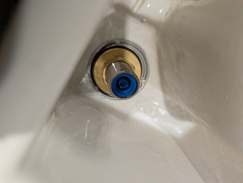

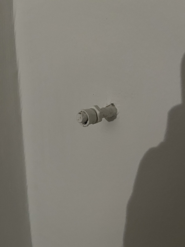

Vraagje over fonteinkraan toilet: heb een nieuwe kraan geplaatst, maar door de doorstroombegrenzer past deze niet. Je zou dit kunnen verwijderen, maar hoe? Afbeeldingslocatie: https://tweakers.net/i/lycNbD3HzvyMkOdsVI7rTn_TeCw=/800x/filters:strip_icc():strip_exif()/f/image/RpISERccuJcDKmIY7fV0N19i.jpg?f=fotoalbum_large. Gaat dus om het blauwe onderdeel:
[ Voor 3% gewijzigd door Kayz op 16-03-2026 22:46 ]
  • Boudewijn
Boudewijn
omdat het kan
Toch ff met een pijpsleutel die hoger gelegen moer losdraaien?
  • Kayz
  • Laatst online: 18-08 23:23
Boudewijn schreef op maandag 16 maart 2026 @ 22:47:
Dan komt de kraan los, maar dan heb ik nog steeds hetzelfde probleem 😄
  • Evo X
  • Laatst online: 22:56
Kayz schreef op maandag 16 maart 2026 @ 22:46:
Vraagje over fonteinkraan toilet: heb een nieuwe kraan geplaatst, maar door de doorstroombegrenzer past deze niet. Je zou dit kunnen verwijderen, maar hoe? [Afbeelding]. Gaat dus om het blauwe onderdeel:
Die van mij, in de douchekop, leek hierop en kwam er met klein tangetje wel uit. Is gewoon los plastic ringetje?

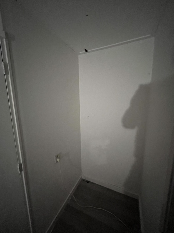

Vraag: wij hebben een jaren ‘30 woning. Hier steken op een aantal plaatsen een soort ankers uit de muur, waarschijnlijk heeft daar een of andere leiding gelopen (ze lopen door in de meterkast direct eronder).
2 vragen:
- kan ik die ankers op een of andere manier uit de muur schroeven?
- kan ik het gat in het plafond nog op een of andere manier repareren? Ik dacht zelf aan volproppen met krantenpapier en dan met vuller/plamuur dichtsmeren.

dat zijn cv leiding beugels ofzo geweest, die zitten gewoon in een plug dus die kun je eruit draaien.
  • pman63
het plafond lijkt zachtboard, dat is nogal brandgevaarlijk en kun je beter vervangen door een gipsplaat.

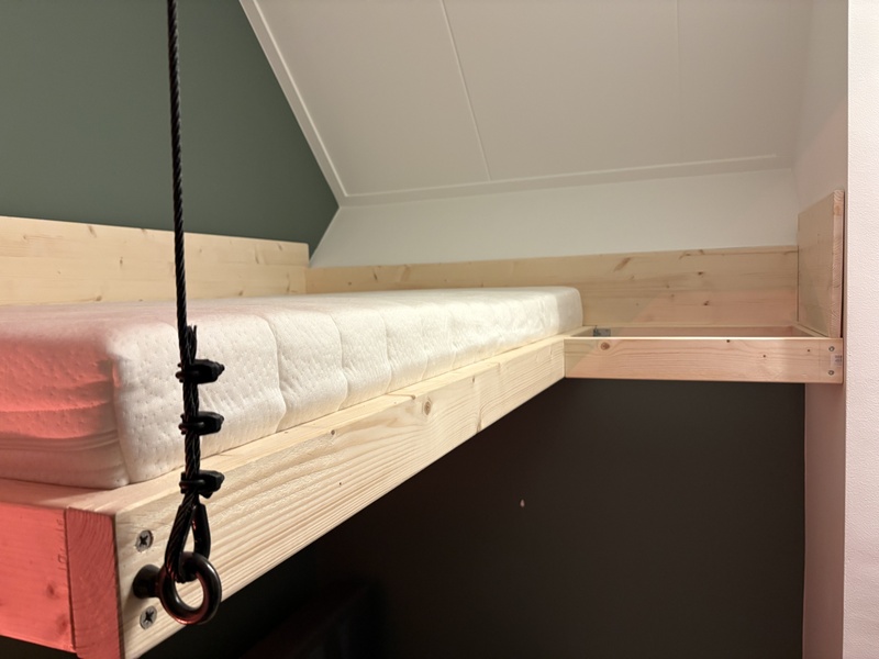

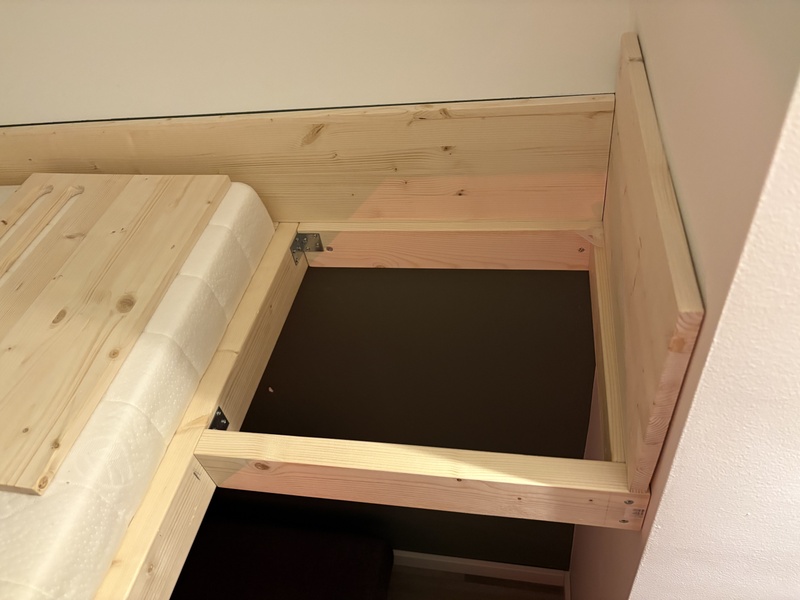

Een update van mijn DIY project:
ErA schreef op donderdag 19 februari 2026 @ 09:58:
Mijn laatste DIY project: Zwevende hoogslaper.
Na een paar schetsen en wat prototypes, uiteindelijk bij onderstaande afwerking gekomen.
Rondom helemaal bekleed om het mooi uniform te houden.
En gekozen voor een 2-tal sleuven aan de bovenzijde van de buitenkanten, om hiermee een wat meer open gevoel te creeren. (Die wandplanken staan nu op de balken (voor de foto). Deze worden er uiteindelijk tegen aan bevestigd zodat rondom exact dezelfde hoogte wordt aangehouden. Ik kies voor zwarte schroeven hiervoor (beetje trespa schroef look: platte bolkop) .
Om een goed gevoel te krijgen bij de ingang een prototype gemaakt van osb. Op basis hiervan ga ik ervoor kiezen om de ingang op gelijke hoogte te houden met het matras. En om het nog veiliger te maken heb ik een leuk idee bedacht om de ingang af te sluiten wanneer hij gaat slapen (wordt vervolgd!)
Het "nachtkastje" krijgt een plank aan de bovenkant, met hierin een inbouwstopcontact. De onderkant wordt ook afgewerkt met een plank, die er verdiept in komt te liggen om zo op gelijke hoogte te blijven met de rest van de afwerking aan de onderkant.
Alles is tot op de milimeter passend gezaagd en met vulplaatjes ga ik ervoor zorgen dat de imperfecties van de woning worden gecompenseerd.
Ik heb nog tot oktober om het af te maken gelukkig. Maar mijn doel is toch wel wat eerder zodat ik de garage een beetje kan gaan opruimen :)
Afbeeldingslocatie: https://tweakers.net/i/F98Wonui496nhekg4zfRreQL-UI=/800x/filters:strip_icc():strip_exif()/f/image/MdmWQtvOUvelcXe2XytwQAzh.jpg?f=fotoalbum_large
Afbeeldingslocatie: https://tweakers.net/i/6db41qYTIYAl9EmjXtg-H2eDuVQ=/800x/filters:strip_icc():strip_exif()/f/image/fmNwfBkXYSK0oZSg6jTlr1ke.jpg?f=fotoalbum_large
Afbeeldingslocatie: https://tweakers.net/i/hRLbZKvwlQ1bymRhw7d83NPG8FU=/800x/filters:strip_icc():strip_exif()/f/image/rmNZhw0WafmeOcwrro5Oj2KB.jpg?f=fotoalbum_large
Afbeeldingslocatie: https://tweakers.net/i/TQ8uVheQYNFbPzBdpFFAwJK3OfY=/800x/filters:strip_icc():strip_exif()/f/image/Ikq5EIJQyu3gdyUElG4Uyh7y.jpg?f=fotoalbum_large
Afbeeldingslocatie: https://tweakers.net/i/EU7znNTvAjbwlgkjOz6aV-VcBno=/800x/filters:strip_icc():strip_exif()/f/image/S9hjStzcpBeaIqoHSPGU64vo.jpg?f=fotoalbum_large
[ Voor 69% gewijzigd door ErA op 18-03-2026 10:17 ]

@ErA SPOF voor een bed op hoogte zou ik niet erg prettig vinden. Ofwel: weet wat er gebeurt als dat touw of de ophanging stuk gaat.

Is dat touw of een elegant staalkabeltje?
  • ID-College
  • Laatst online: 21:30
ErA schreef op woensdag 18 maart 2026 @ 09:51:
Oei, ik zou hier heel zenuwachtig van worden persoonlijk :o :+
  • ErA
  • Laatst online: 22:27
ErA
Ik denk dat jullie een klein beetje onderschatten wat er gebruikt is :)
Oók mijn vriendin vond het idee spannend :P , dus ik moest natuurlijk wel met het juiste materiaal op de proppen komen.
https://www.staalkabels24...el-Zwart-Set-1/DS10091.30 (5 MM) (minimale breekkracht: 16 Kn (1600 Kilo)
https://www.staalkabels24...el-Zwart-Set-1/DS10091.30 (20Kn)
(Deze bevestig je door en door, maar heb ik speciaal slechts een halve MM groter geboord dan de diameter zodat de volledige schroefdraad van de bout in het hout tapt. Dus niet alleen de moer maar de volledige draad support het gewicht)
https://www.staalkabels24...t-met-Houtdraad/DS10391.3 (20Kn)
Ik heb er reeds met 4 volwassene opgezeten. Durf zonder enige twijfel 1000 kilo op het bed te leggen.
Dat betekent dat, net als in een reguliere hoogslaper, de horizontale verbindingen en het hout zelf het eerder zullen begeven dan de verticale support.
En voordat dat het begeeft zak je doorgaans door de lattenbodem heen.
[ Voor 40% gewijzigd door ErA op 18-03-2026 11:45 ]

Grappig hoe iets dat hangt meer angst inboezemt dan iets dat steunt :).
Ik vind het knap gemaakt (y).
  • warzaw
  • Laatst online: 19-08 15:09
ErA schreef op woensdag 18 maart 2026 @ 10:19:
Als je de schroefdraad werkend krijgt: 2 moeren er op draaien, en dan de achterste moer losdraaien. Dan draai je de schroefdraad uit de muur.
Thanks het is inmiddels gelukt!
  • warzaw
pman63 schreef op dinsdag 17 maart 2026 @ 23:09:
Gaan we naar kijken. Is dat een ingrijpende operatie? Het klinkt als veel werk om dat "even" te vervangen.

Over een neerstortend bed zou ik me hier geen zorgen over maken, zoals je al aangeeft kan dit heel veel hebben en begrijp de angst van een aantal mensen dan ook niet.
Ik vind het een creatieve oplossing.

@ErA Stoer resultaat en zo te horen heb je serieus over belastingen nagedacht.
Onze kinderen slapen in een half-hoogslaper van Leen Bakker. Je wilt niet weten hoe gammel dat ding is ;(

De keuze voor dit ontwerp kwam trouwens voort uit het volgende probleem:
Het bed mocht maar 170 lang worden ivm het volledig kunnen open doen van het raam.
En dat betekende dat ik een maatwerk bed moest gaan bouwen. En omdat ik dat moest doen kon ik meteen meerdere andere punten aanpakken:
- De verwarming zorgt ervoor dat een staande hoogslaper minimaal 15cm van de muur kwam te staan.
- Met een reguliere hoogslaper heb je een staander, en dan ook nog een horizontale verbinding om die staander stabiel te houden, wat je bewegingsvrijheid sterk reduceert.
Hieruit rolde dus de keuze voor een zwevend bed.
En dan kon ik natuurlijk ook nog de hoogte zelf bepalen. De meeste hoogslapers hebben maar 140 cm aan de onderkant (of nog minder). Ik heb 150 cm aan de onderkant zodat mijn zoontje hier precies er onder door kan lopen totdat hij te lang is voor het bed zelf :)
[ Voor 5% gewijzigd door ErA op 18-03-2026 12:37 ]

warzaw schreef op woensdag 18 maart 2026 @ 11:56:
Je mag ook wachten tot er brand is, kun je het dan vervangen met de rest :+
  • ErA
ErA
Het ziet er uit als een verlaag plafond. Als je dat ook weer terugzet is het niet écht een ingrijpende klus.
Kwa materiaal is het sowieso heel betaalbaar:
Gipsplaten, plinten en mogelijk latten. (als die verrot zijn dan kan je ze beter vervangen.)
Het meeste werk zit hem denk ik in het uitrachelen als dit gedaan moet worden.

De oogboten worden wel verkeerd belast op deze manier
maar waarom zijn er geen gaffels en een draadstang gebruikt
in plaats van staalkabel met scherpe uiteinde waar de kinderen zich aan kunnen bezeren

De oogbout moet idd nog een kwartslag gedraaid worden, zie onder andere DIN 580 oogbouten:
En dan de meest rechter is hoe die nu belast wordt. Dit is niet toegestaan bij oogbouten.

Klopt. Gelukkig zit er een gapend gat tussen de theorie en praktijk. In de praktijk zal er nooit meer dan 175 kilo totaal in bed liggen (ons hele gezin met een winterbuik). Waarvan zeker 50% of meer wordt gedragen door de wandbevestiging. Waarmee de piekbelasting van op de oogbout(en) 75 kilo zal zijn. (ik heb zelf inmidels langdurig aan de punt gehangen).
Voor wat betreft de samenstelling van het geheel vond ik dit esthetisch een mooie combinatie die voldeed aan de specificaties die ik voor ogen had. Met wat zwart tape wordt uiteraard het scherpe randje nog afgewerkt.
Uit interesse: Hoe zou de gehele combinatie er uitzien met Gaffel en draadstang?
Ik heb ook andere zaken bekeken zoals een spanschroef. Maar uiteindelijk was de nu gebruikte constructie de minst complexe.
Voor wat betreft het mogelijk bezeren bof ik: mijn zoon is een zeer zacht en voorzicht ventje. Combineer dat met dat je echt je best moet doen om je daaraan te bezeren(ivm locatie) en dat maakt dat ik de kans daartoe zeer klein acht. Een acceptabel risico laten we maar zeggen
Dat wist ik niet ! Direct opgelost (en enorm logisch zodra je erover nadenkt)

ErA schreef op woensdag 18 maart 2026 @ 13:11:
Ik zou me nog steeds meer druk maken om het onderste oogbout die haaks op de bevestiging belast wordt. In dat overzicht van @Lieuwe15 staat maximaal 45-60 graden, jij doet 90 graden...
Al zou mijn boerenverstand niet verwachten dat het geheel dan zonder waarschuwing vervolgens naar beneden komt.

  • ErA
ErA
inquestos schreef op woensdag 18 maart 2026 @ 20:38:
Wederom, correct.
Maar hier is waar ik zelf een beetje vastloop in de redenering:
Als ik kijk naar, bijvoorbeeld, het huidige ledikant van mijn zoon dan is de constructie als volgt:
Afbeeldingslocatie: https://tweakers.net/i/kT3tpamIP6xoM6p2ZNkuw9B1sCg=/x800/filters:strip_icc():strip_exif()/f/image/BdYdVu3dFjkSSZjfLYnyY1TI.jpg?f=fotoalbum_large
Ook in deze situatie rust al het gewicht in deze hoek op de 4 schroeven die we hier zien.
(Dat is dus ongeveer een kwart van de totale belasting bij exact last in midden van t bed)
En dat is bij menig bed zo.
Al deze schroeven worden op dezelfde manier belast, middels zijwaarts belasting / leunen. Als je dus extreem veel gewicht erop plaats zal de schroef buigen / breken OP de verbinding. (als t materiaal niet meegeeft daarvoor).
Hoe is dat anders dan in mijn scenario?
En menig ledikant kent 2 schroeven van wat? 3/4 MM?
Ik heb er 2 van 5 MM x 120MM
en 1 x M10 van 100MM

  • inquestos
  • Laatst online: 05:44
ErA schreef op woensdag 18 maart 2026 @ 21:02:
Wederom, correct.
Lijkt me juist een andere belasting*, maar als die daadwerkelijk 100mm verandert het verhaal nogal, ik had eerder 40-50mm verwacht op basis van de foto. Wel net resultaat verder (y)
(*omdat door je kabel de belasting meer dynamisch is, en het oog een arm geeft. Maar mijn dynamica/constructieleer ligt al 2 decennia achter me. Dus correct me if I'm wrong. Maar die standaard is er ook niet voor niets)
Fotografie: | Flickr | Canon 5DII + 20mm + 35mm + 50mm + 100mm || Hardlopen: Strava PR 5km: 20:26 10km: 44:35 HM 1:39:58
Er staat niet dat maximaal 45-60° toegestaan is. Als je 90 graden hebt, heb je het 4e plaatje <= 45°. Dus F3 is dan geldig (toevallig hetzelfde als 45-60).
Ik moet zeggen dat deze afbeelding niet geheel duidelijk is. Wat ik bij andere hijsogen zie, is dat het niet de recommend belasting is. Maar wel toegestaan, al is de toegestane kracht dan ±25-30% van de verticale toegestane last.
Als ik de constructie zie, zou ik hier echt niet bang voor zijn, deze diameter oogbout trek je het staal echt niet zomaar krom/kapot. Ik vermoed dat het hout het eerder begeeft.
Ter vergelijking met een standaard bed, daar heb je dunnere schroeven, maar wordt wel meer zuiver op afschuiving belast (de lattenbodem zegt eerder krak dan zo'n boutje).
Enige zou ik persoonlijk nog iets van krimpkous om het staaldraad doen (scherpe puntjes), maar dat is al besproken en ook meer van de rubbertegelgeneratie. :+
