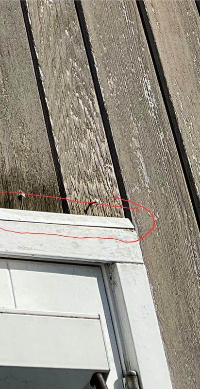

Ik wil binnenkort gaan starten met het weer mooi maken van de gevelbekleding. Dit zijn volgens mij Western Red Cedar houtdelen. Die zijn nu best wel vergrijsd. Hoe kan ik dit het best weer mooi maken?
Werkt het om met een ontgrijzer aan de slag te gaan of is het beter om te schuren.
Ik wil het daarna gaan beitsen, maar niet met een dekkende beits. Wil het hout nog wel zien.
Ook is er een plekje waar wat weg is door waarschijnlijk een rotte plek. Hoe kan ik dit weer herstellen? Opvullen met kneedbaar hout en proberen er strepen als houtmotief in te trekken?
Het enige juiste wat je kunt doen is vervangen. Het lijkt alsof het hout aan het einde van z'n levensduur is. Ook twijfel ik er aan of het wrc is.
De planken boven het kozijn zijn ook weggerot, dat detail is gewoon niet goed, daar mist een lekdorpeltje die zorgt voor een correcte watervoer.
  • ione
Analamoebe schreef op donderdag 5 maart 2026 @ 17:19:
Was ik al bang voor. Ook al wel aan gedacht, maar dacht dat het misschien nog te redden was.
Wat bedoel je precies met een lekdorpeltje? Die zou dan boven het kozijn moeten zitten?

@ione ik zou het vervangen en dan direct de details meer hout vriendelijk maken. de kopse kant een paar cm boven het maaiveld is vragen om rot daarnaast (als jij er iets aan kan doen) veel eerder beginnen met onderhoud dit is gewoon heel erg verwaarloosd . Soms kan je nog langere delen hergebruiken op kortere stukken en zo wat m2 uitsparen, maar dit is behoorlijk ver heen. als het echt nog een rondje mee moet zou ik overwegen om het dekkend te verven. dan kan je qua reparatie en deels vervangen veel meer.

Wat je wilt is neuslatten of aluminium Z profielen. ( / vd Z is meer _/- ) die schroef je achter je vochtwerende laag (in jou geval folie?) net boven je kozijn en de hangende poot vd Z net over je kozijn( of net voorbij de platte bovenzijde zodat t water afgevoerd word en niet blijft liggen). De houten bekleding iets boven t / laten stoppen. Hier mee heb je en loop vocht van tussen de planken en vocht van de kop vd plank die op t aluminium druppelt en meteen afgevoerd word over de rand van je kozijn. Dus geen liggend vocht meer.
Zelfde kan je bij de grond doen.
Je hout stopt iets eerder.
En optrekkend vocht/spatwater word tegengehouden door de lip vd aluminium strip.
De lat boven op je kozijn is een waterslot.
Capilaire werking op zn minst.
Op de foto lijkt die lat voor de wandbekleding langs te lopen dus alle vocht in de plank loopt langzaam in de houten latten naar beneden en hoopt op bij t eind omdat er geen ventilatie is.
Neuslatten zijn schuine profielen met een waterril aan de onderkant waardoor de druppel moet vallen inplaats van teruglopen naar de muur.

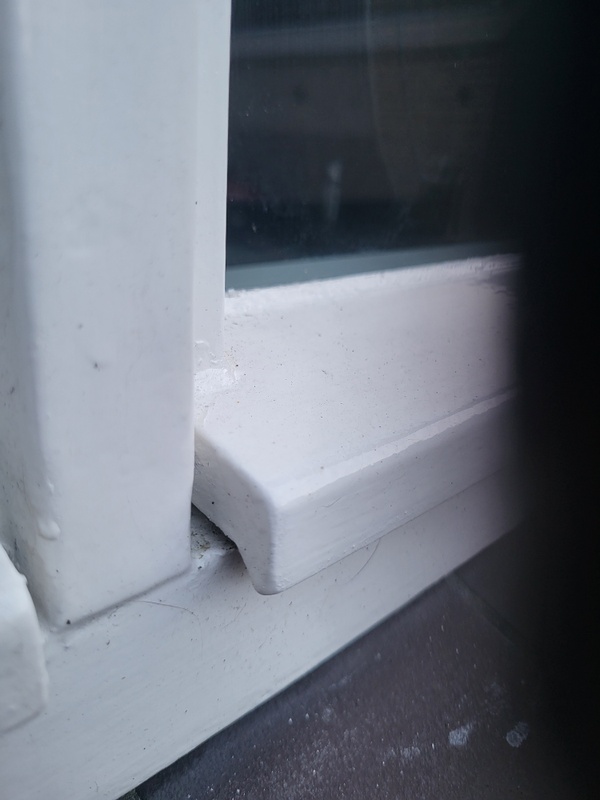

Dit is wat je nodig hebt, maar dan dus boven je raam.
Afbeeldingslocatie: https://tweakers.net/i/6cu6DPg2_bQbLgsFel1G0upoNmk=/800x/filters:strip_icc():strip_exif()/f/image/lz1UBG1l5uTZv2kQzHK2z6pq.jpg?f=fotoalbum_large
Afbeeldingslocatie: https://tweakers.net/i/VCu6wbmjuFH7EDGYFjsdS93J3g4=/800x/filters:strip_icc():strip_exif()/f/image/iVOxH3XqfCzdX8VRiwwnuwCR.jpg?f=fotoalbum_large
Afbeeldingslocatie: https://tweakers.net/i/blWcEMwLrGuO_taoAogpgpiej1U=/800x/filters:strip_icc():strip_exif()/f/image/UYnmlxDaBy0Q6XBzNhkW76Dl.jpg?f=fotoalbum_large

ione schreef op donderdag 5 maart 2026 @ 18:13:
Bedoel je hiermee het kunststof stukje wat bovenop het kozijn zit? Bij sommige kozijnen is deze een beetje verbogen. Dat zie je ook een beetje aan de rechterbovenkant op het kozijn op de foto.
Dat zie ik bij meer huizen in de buurt.
Maar een hoop te verbeteren qua waterafvoer als het opnieuw wordt gedaan begrijp ik.
Is dit goed zelf te doen of beter iemand inschakelen? Ben zelf wel redelijk handig en nieuwe planken vastzetten moet wel lukken. Of komt er meer bij kijken?
Afbeeldingslocatie: https://tweakers.net/i/ZujFO5XVBPxscSNzco5sBabYCuc=/x800/filters:strip_icc():strip_exif()/f/image/CDP4RBzCrbRRoBmQRyMLxTL7.jpg?f=fotoalbum_large hier loopt t water door die kier terug naar de muur op je kozijn.
Dit is vermoedelijk al aluminium strip maar duidelijk te kort, smal.
Wat @No Hands(Zaanstreek?😉) laat zien op zn foto's is wat ik bedoel met zprofiel.
Een neuslat is dit:
Afbeeldingslocatie: https://tweakers.net/i/GM0HlTqZPa_ftGqllVhw02NvmKA=/x800/filters:strip_icc():strip_exif()/f/image/TXqDTUdd9DxcxKp3Uu7upjcI.jpg?f=fotoalbum_large
Werkt beter dan een standaard ventilatielat bij thermopainglas regenwater word weg gedruppeld en vocht dat onder aan t glas komt afgevoerd onderlangs.
Dus als je geen aluminium wilt kan je neuslatten maken of kopen.
Je wilt geen plekken waar vocht kan liggen tot t verdampt. Die veroorzaken je rottings plekken.
Zelf doen? Kan zeker.
Kern dingen:
1 als je planken los haalt.
Wat zit er onder bedekking: een dampdichte laag?
Of is de dampdichte laag binnen en zit buiten een damp open folie die vocht afvoert, (schubben structuur)
Is die nog goed?
Zijn die planken nog structureel in orde of is de plank "licht geworden" dus indrukbaar.
Dit bepaald of je kan herstellen of moet vervangen. ( Beetje zonde om hoop werk te doen en paar jaar later moet alles vervangen worden.)
(Vraag bij je buren als ze ook dit soort afwerking hadden/ hebben hoe zij t aangepakt hebben.)

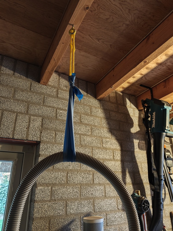

Om wat flexibeler te zijn wanneer ik afzuiging aan m'n zaagmachines gekoppeld heb, heb ik de slang verlengd en door een elastiek aan het plafond van de garage gehangen. Best praktisch, maar ziet er niet uit en de bewegingsvrijheid is alsnog enigszins beperkt.
Afbeeldingslocatie: https://tweakers.net/i/9GBOrVHuZqdGmV2OO7xESUceMyI=/x800/filters:strip_icc():strip_exif()/f/image/Du7aiak5MAqIeR8YwBT519lt.jpg?f=fotoalbum_large
Nu zie ik online bijvoorbeeld rails voor een dergelijke oplossing. Hebben mensen hier toevallig een DIY oplossing gemaakt die én nog meer bewegingsvrijheid geeft en er ook nog beetje netjes uitziet?

  • Cyberpope
Cyberpope
When does the hurting stop??
Gewoon elastisch touw met 2 karabiniers?
Als je wil de karabinier aan een buis van 2 meter zodat hij ook kan schuiven? Hoogte door elastisch touw en van links naar rechts over de buis. En makkelijk op te ruimen.
(ben uitgegaan van goedkoopste oplossing).

Oude binnenband van een fiets gebruiken?
  • fenrir
fenrir
Hoe soepel moet het "lopen"? Zou een metalen gordijnroede met een ring voldoende soepel zijn of heeft dit teveel weerstand?
  • nokiaan958GB
Je kunt ook een mooie zwarte panty nemen. Daar hou ik wel van.
  • ThinkPad
  • Laatst online: 19:34
Draai-arm idee zoals in een wasbox van de carwash?

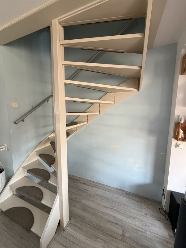

De trap op de begane grond wil ik aanpakken, van open trap naar een gesloten trap (zoals het oorspronkelijk ook was). Daarnaast wil ik gelijk een trapkast maken onder de trap.
De trapkast zal gebruikt worden boor onder andere proviand, een lagere temperatuur dan in de woonkamer is wenselijk. De huidige vloer zal ik eruit halen, hier ligt nog een laag parket met daarboven laminaat naar kale dekvloer. De vloer is niet geïsoleerd, wel bodem isolatie.
De nieuwe wandjes zal ik voorzien van steenwol en een nieuw kozijn met deur.
Is het een goed idee om de traptreden ook te voorzien van isolatie en zo ja, wat voor isolatie?
Is dit een correcte aanpak of kan ik het beter anders aanpakken?

Extra vraag, er zitten groeven onder de treden van 12 mm, kan ik voor nieuwe stootborden beter 12mm MDF of 12mm multiplex gebruiken?

@Just_I
Isolatie om te temperatuur laag te houden gaat niet werken. Je kast zal minder snel opwarmen maar uiteindelijk zal het net zo warm worden als je woonkamer. Belangrijkste is dat er geen warmtebron in je kast zit (zoals verwarmingsbuizen) maar die zie ik niet zitten.
Enige nut van de isolatie zou zijn dat het geen klankkast wordt als iemand erop loopt.
Multiplex is veel sterker dan MDF, dus voor stootborden zou ik multiplex gebruiken. Ze heten niet voor niks, stootborden.

Just_I schreef op zondag 8 maart 2026 @ 13:31:
Denk je dat je - door de vloerbekleding te verwijderen en er een muurtje met deur voor te maken - je opeens een ruimte gaat krijgen met een temperatuur die veel lager is dan de rest van de woning? Dat lijkt me namelijk niet. Ik denk dat als je álles uit de kast haalt, het grootste deel van het jaar niet een groter verschil gaat krijgen dan 2 graden.
Los daarvan: ik zou zelf MDF met lakdraagfolie kiezen, omdat dat een laag verf scheelt. Maar verder zijn allebei de opties wel geschikt.
Het is wel handig dat je al sleuven in de onderzijde van de treden hebt, maar het is niet handig om de toekomstige stootborden hier heel strak in aan te brengen. Dan is de kans heel groot dat het allemaal hard gaat kraken (als je op de trap loopt, buigt de trede door. Als daaronder meteen strak een stootbord zit, wil die de vervorming doorgeven naar de trede eronder en dat kan flink kraken). Het liefst zet je de stootborden aan de onderzijde vast en hou je hem aan de bovenzijde wat vrij/flexibel (lijm). De sleuf kun je wel mooi gebruiken om te zorgen dat je hem er dan niet per ongeluk een keer uit schopt/stoot.

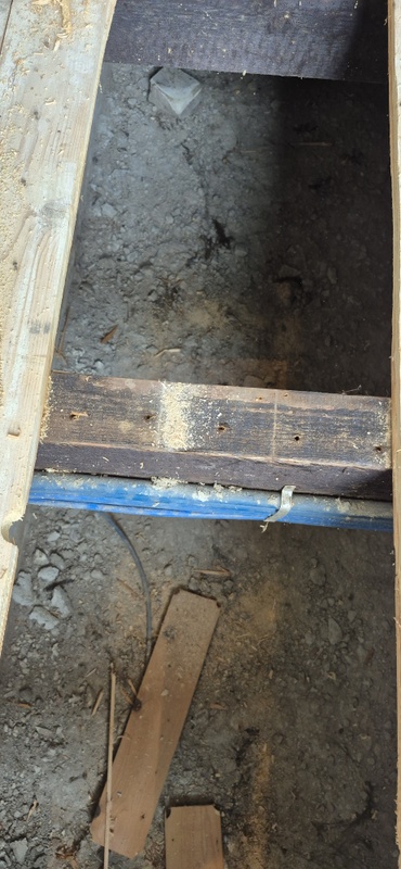

  • KillaZ
  • Laatst online: 17:17
In het kader leuke verassingen: ik heb geen idee wat dit voor kabels zijn. Een aftakking naar mijn muur toe komt niet uit in de meterkast, ik zie ook verder geen directe aanwijzing dat hij naar mijn AOP gaat.
Iemand een idee? Ik denk nu een PTT kabel....
Die balk moet er uit, maar het zou fijn zijn om te weten wat voor kabel het is :X

  • Mjier
  • Registratie: Juli 2023
  • Laatst online: 19:12
KillaZ schreef op maandag 9 maart 2026 @ 14:30:
Kun je de kabels volgen? Is er ergens een doodlopend/afgeknipt einde? Waar komen ze vandaan, van buiten, of van de buren?
In een ver verleden werden telefoonkabels wel op de kop van een huizenblok ingevoerd, en via de kruipruimte van woning naar woning.

  • _Arthur
  • Laatst online: 19:59
_Arthur
blub
Mjier schreef op maandag 9 maart 2026 @ 14:38:
@KillaZ zeker dat het kabels van KPN zijn, zie o.a. ook dit topic van iemand die ze ook tegenkwam in zijn rijtjes woning.
https://www.klusidee.nl/F...ls-onder-de-vloer.134839/
KPN koper, voor ADSL/VDSL en dergelijke. Als het goed is komt het uit bij een of meerdere ISRA punten. Ik heb er hier zelf ook nog een.
Weet niet of je het zo weg kan halen, denk dat het eigendom is van KPN.

fenrir schreef op maandag 9 maart 2026 @ 19:10:
Dit is het inderdaad, thanks allen. Sprak een buurman die hier vanaf dag 1 woont en die kon dat bevestigen.
Het vervelende is dat mijn koopcontract er niets over zegt, helemaal kut dus dat zoiets op deze manier door mijn huis loopt :+

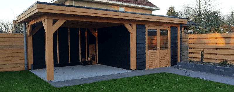

Binnenkort wordt er bij ons een nieuwe schutting geplaatst, het is zo'n 45 meter aan Douglas rhombus profiel met betonnen palen ertussen.
Omdat wij het vergrijzen van douglas niet mooi vinden willen we het gaan behandelen.
Onze vorige douglas overkapping hebben we behandeld met Remmens lazuur in de kleurloze variant, maar we vonden het toch erg snel verkleuren, waardoor we twee keer per jaar de overkapping moesten behandelen.
Daar heb ik dus niet zoveel zin in met de schutting maar nu is de vraag, wat te doen?
Remmers lazuur met een kleurbeits erin (bijvoorbeeld Douglas kleur), blijft deze langer behouden?
Of een ander middel, het liefst wel een lazuur in verband met het gemakkelijke verwerken ervan?
Een beits met kleur zorgt dat de kleur langer behouden blijft. Ik beits mijn overkapping met Douglas 1 keer per jaar. Onze buren niet en de beits maakt een verschil van dag en nacht.

FabianGTI schreef op maandag 9 maart 2026 @ 14:51:
Dat zou niet mijn keuze zijn tenzij je het maar een klein stukje is of je veel vrije tijd hebt. Met deze houtsoorten blijf je beitsen.
Heb je ook kunststof overwogen?

KillaZ schreef op maandag 9 maart 2026 @ 20:26:
Wat je nog kan doen is een plastic goot over de kabel heen doen om het af te dekken mochten ze ooit eens langskomen om het weg te halen (kans acht ik gezien de kosten die dat voor KPN meebrengt 0)

nokiaan958GB schreef op maandag 9 maart 2026 @ 21:21:
Nee, niet zozeer veel vrije tijd maar een kunststof schutting werd veelal afgeraden.
Daarnaast is het een schutting met buren dus iedereen had zijn/haar mening erover. :+
KarelAnker1989 schreef op maandag 9 maart 2026 @ 21:19:
Duidelijk, heb jij de kleurbeits Douglas genomen of echt een andere kleur?

Hier heb ik de HK Lazuur kleur Douglas gebruikt, deze foto was tijdens de werkzaamheden eind 2020. De schuttingen stonden toen al een paar maanden. De linker schutting is 1x behandeld.
Afbeeldingslocatie: https://tweakers.net/i/TpBuBvhar1XkD2gXxLO2DbBgFlQ=/800x/filters:strip_exif()/f/image/XOqArONVR7sbkzU7ZE8Ov8s8.png?f=fotoalbum_large
Ik zal vanmiddag even een foto maken van hoe het er na 5 jaar uit ziet.
ik zou voor multiplex gaan in dit geval. T.o.v. MDF is het steviger en mdf gaat zich snel opbollen op alleen de vocht in de lucht. Tenzij je het helemaal gaat behandelen.

FabianGTI schreef op dinsdag 10 maart 2026 @ 07:13:
Ik kan de kleur niet precies vinden, maar het was een donkerdere kleur dan douglas beits. 1 tintje donkerder zeg maar.
