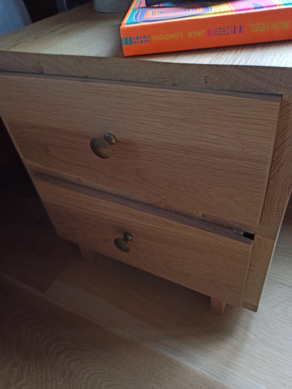

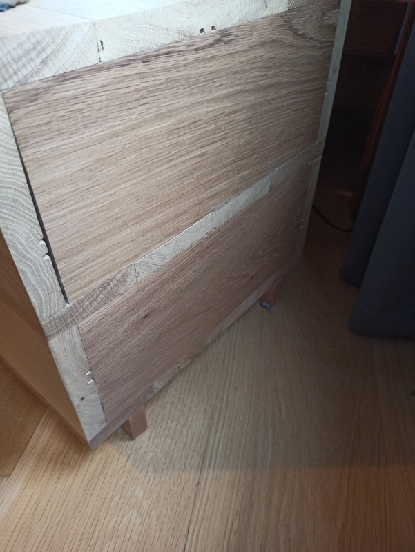

Even een check of ik de juiste denkrichting heb; ik heb een schappenkast die totaal niet recht is. Ik heb voor 6 plankjes nu een mal gemaakt met 6mm dik multiplex en mijn idee is om deze met een bovenfrees over te zetten op 18mm eikenhout. Dus mal op eikenhout leggen, grove stukken zagen met cirkelzaag en daarna met frees erlangs voor de exacte vorm. Ik dacht dan aan een kopieerfrees met bovenlager.
Klinkt dit logisch? Ik merk dat de decoupeerzaag te snel scheef gaat (niet haaks op het hout) en de cirkelzaag is te grof voor de fijnere afwijkingen. Ben benieuwd of jullie vergelijkbare ervaringen hebben, is voor mij de eerste keer met een freesmachine.

@-CJ Dit is een goede werkwijze. Als dit de eerste keer is dat je met een bovenfrees werkt oefen dan eerst op een plank waarvan het niet erg is als het fout gaat.
Eikenhout is hard, scherpe frees gebruiken en niet te veel in 1 keer eraf halen.
Dank! Ik heb genoeg reststukken dus ga zeker oefenen.
Nog tips qua freesbitjes? Ik zat zelf te denken aan iets met een lager maar weet niet of dat noodzakelijk is. Ik moet er nog eentje kopen.

Inderdaad een frees met een lager. Ze zijn verkrijgbaar met lager aan de onderkant of bovenkant.
Zo te horen is een bovenlager voor jou handiger, dan kun je met meerdere stappen op diepte komen eventueel.
Let er wel op dat je mal dik genoeg is voor het lagertje & de uitsteeklengte
(en dat je een manier hebt om de mal vast te maken. Schilderstape op het eiken en beetje secondelijm ertussen werkt bij mij wel aardig)
Qua merken: misschien kun je eens bij ecotools kijken. Zelf geen ervaring mee.

Als je de mal wil kopiëren is dat wel handig. een kopieer ring is ook een optie maar dan moeten frees(bit), mal en ring op elkaar zijn afgestemd. een kopieerfrees is de meest basic manier van een mal+ frees gebruiken en zelf zou ik er 1 met lager pakken. let overegens wel op de limieten van je freesbit en machine veel mensen gaan bij deze "oefening" de fout in door veel teveel materiaal te willen verspanen.
Wat bedoel je qua limiet, de diepte of de breedte? Als in a veel mogelijk eromheen met een normale zaag?
Goeie tip qua vastmaken! Laat dat geen resten na op het eiken? Ik wil het blank laten (wel met een blanke lak).

Als je ruimte hebt voor lijmtangen kan dat ook om de mal te klemmen. Echter, meestal kom ik ze halverwege tegen met de voet van mn machine en heb ik spijt.
De plakmethode gaat goed, maar, oefen een keer :)
Als je helemaal gaat voor goud: bestel ook meteen een freesje om de randjes nog wat af te ronden of af te kanten :) ook met een lagertje

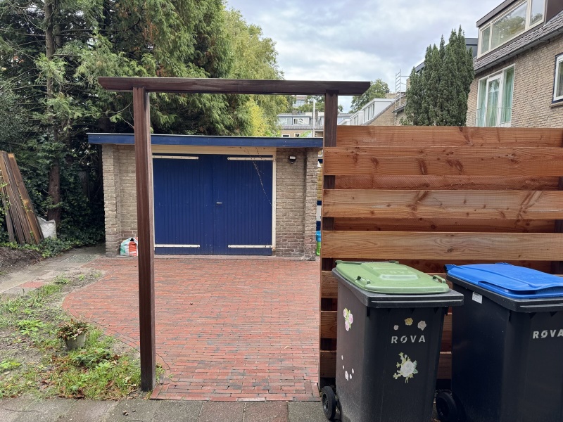

  • badkuip
  • Laatst online: 14-09 15:45

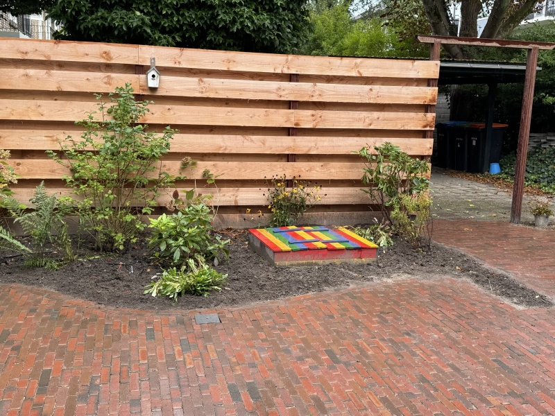

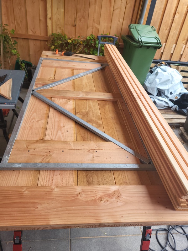

Ik ben zover om voor mijn tuin een poort te maken in de nieuwe schutting.
Situatie:
Afbeeldingslocatie: https://tweakers.net/i/Ri39AlS0J-U2uLzGvD0zLluAxLc=/800x/filters:strip_icc():strip_exif()/f/image/6CEUXMcVNJBIxSu9IlJ4lIA8.jpg?f=fotoalbum_large
Afbeeldingslocatie: https://tweakers.net/i/X2q42yu5VsqI8_hE5zeGDhSOSgg=/800x/filters:strip_icc():strip_exif()/f/image/l15wCRdj2JlMnCSsrUQaOT8B.jpg?f=fotoalbum_large
De afstand tussen de staanders is 124 cm. De hoogte is 200cm.
Ik had het plan om zelf een deur te maken met dezelfde horizontale planken van de schutting. Die schuttingplanken wilde ik dan op dezelfde manier (dus op dezelfde hoogte) horizontaal door laten lopen op de poort. De tussenruimte tussen de planken wilde ik opvullen met zwarte of andere contrasterende planken zodat de deur geen inkijk heeft.
Het leek het mij het makkelijkste om een bestaand stalen poortframe te gebruiken en planken vast te zetten met parkers of zelftappers.
Dan zou ik een poortframe van formaat 120 breed en 150 hoog kunnen nemen of een andere van 100 breed en 180 hoog.
Bij 120 cm heb ik nog 4cm te overbruggen om de poort passend te maken.
Bij 100 cm heb ik nog 24cm te overbruggen om de poort passend te maken.
Ergens in het proces moet ik ook nog een sluitmaken maken zodat er een slot in gemaakt kan worden.
Misschien zou ik wel eerst het frame erin hangen, afstellen en dan pas de planken zagen en bevestigen. Of misschien kan beter eerst de hele deur maken en er dan helemaal in hangen.
Ik heb er eigenlijk een heleboel vragen over. Hoe zouden jullie dit doen?

badkuip schreef op dinsdag 16 september 2025 @ 14:02:
Situatie:
Niet boren in je frame maar in je frame een planken subframe maken die je dan weer als schroef punt voor de tweede laag maakt.
Afbeeldingslocatie: https://tweakers.net/i/dltZbeoWvPDxLvQ-k4K0Gcg8w2A=/x800/filters:strip_icc():strip_exif()/f/image/EA2wyiKfOehvjsJmEXc3kVfS.jpg?f=fotoalbum_large
Voordeel het hout kan wat werken, meeste schroeven snappen in je frame omdat hout uitzet..
gewoon eerst je poortmaat meten:
124cm zeg je?
ongeveer 4cm speling is 2cm beide zijde liever 1cm tot 1,5cm.
gebruik je een val sluiting met slot of een dagschoot en nachtschoot en cilinder?
aan beide zijde van je zinken frame een lat langs de lengte en langs de breedte om het frame op te sluiten.
Ik heb vol douglas planken met schroeven contructielijm gemaakt om de zinken frame heen.
slothuis gemaakt en een kantlat om t netjes af te werken. ( moest ook iets meer deurbreedte hebben)
andere zijde een U vorm gemaakt waar de scharnierzijde om een "tochtlat" valt zodat je er niet langs kan kijken.
vervolgens een stoot/aanleglat gemaakt om de slotzijde tegen te houden.
mocht je extra foto's willen hoor ik het wel.
edit in jou geval wil je wat open structuur hebben en visueel de planken laten doorlopen.
120x155 is het makkelijks.
minste last van kromtrekken en stuk slaan van je hout.
door de 200-155= 20 cm boven en onder en 2,5 speling of iets meer speling boven en onder is ook mogelijk.
je hebt dan wat speelruimte.
1 maak een schutting deel met de planken op de juiste hoogte rekening houdend met je grondspeling.
(en speling aan de zijkanten zeg 1cm beide zijde.)
leg dan je frame er op zodat boven en onder gelijk uitsteekt.
2 maak een sub frame en slot huis op je planken.
3 schroef je binnenzijde vd schutting look er weer tegen aan.
klaar.
deur tussen je palen zetten op een houtje die je grondsdpeling moet zijn. ( waterpas er op om alles mooi te krijgen.)
scharnierpennen plaatsen op je palen ( hou je zijspeling in de gaten of steek er een latje tussen)
klaar.
officieel moet je poortdeur naar binnen open gaan op je eigen erf. (dit om te voorkomen dat je iemand nok out beukt met de deur openen als die persoon toevallig langsloopt.) ik heb t naar buiten kwam beter uit en er loopt bijna nooit iemand dus O-)

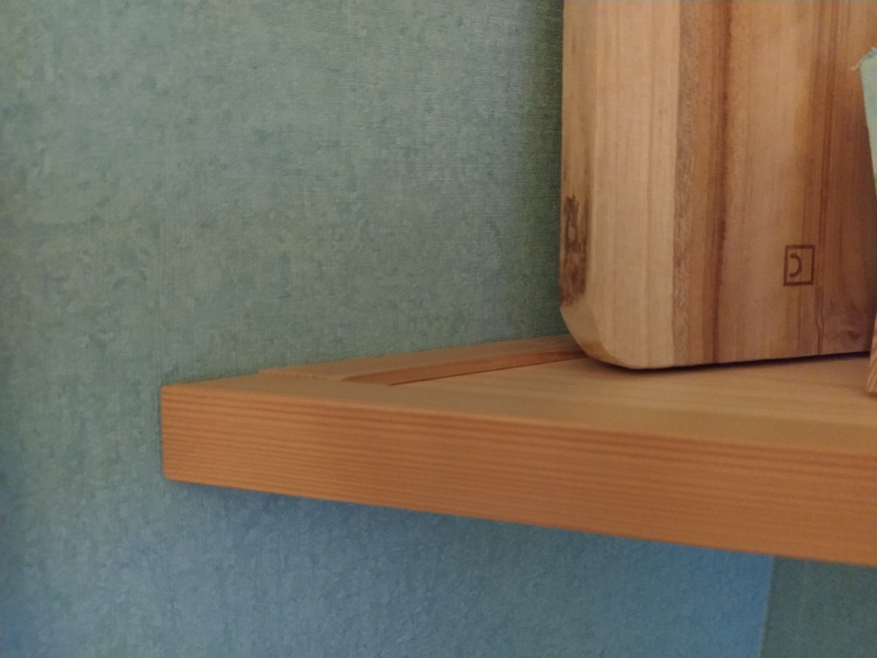

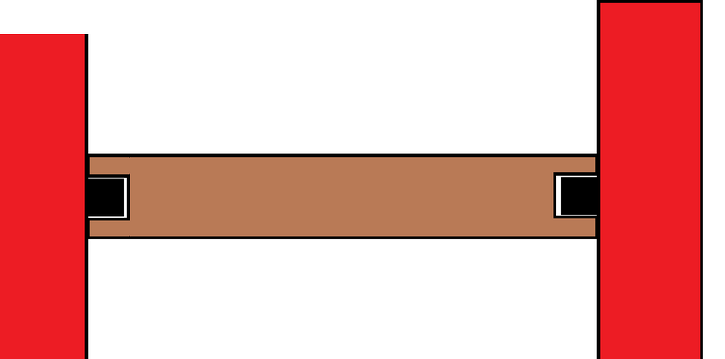

Heeft iemand een briljant idee om een eiken houten plank van 19mm blind te bevestigen als plankje? Hij komt in de koffiehoek tussen twee wandjes in.
Ik denk aan een schuifmechanisme tussen de wandjes in, maar daarvoor is de plank te dun. En voor pinnen en gaten is de plank ook te dun.
De wandjes zijn trouwens gipsplaat. Dus daar iets infrezen gaat niet lukken.
Mijn ideeën zijn op.
[ Voor 11% gewijzigd door t14wo op 16-09-2025 16:57 ]

t14wo schreef op dinsdag 16 september 2025 @ 16:52:
iets als pendragers zoals in een kledingkast? 2 aan elke zijde en langs de lange zijde een stuk of drie tegen het doorbuigen? voorlangs een zichtlat die en stevigheid verzorgt en doorbuigen voorkomt.
Zoiets?
https://www.toolstation.nl/dx-blinde-plankdrager/p63186
en dan met de juiste pluggen in de gipsplaat.
Je moet wel netjes boren maar met een deuvelmalletje of iets anders waarmee je op de dikte kan centreren lukt het wel denk ik.
We weten verder niet zoveel over de plank qua lengte & wat voor gewicht erop komt. Kun je bij de gipsplaten uitkomen in de staanders?
Bedoel je een verticale (zeg maar achterkant van een kapstok) of horizontale (zeg maar: kruidenplankje) montage? Verticaal heb ik ooit gedaan met een smalle sleuf in de achterkant (6mm) voor een schroef/sleufduim + bredere sleuf voor een kastophanger (iets als dit: https://www.meubelbeslago...erpige-kastophanger-55-mm, ik had ze echter met een groter oog).
Horizontaal hangt een beetje af van de belasting, maar je kunt 2 kleine aluminium L-profielen gebruiken (als je in de zijkant van die wandjes kunt schroeven). Als je op de kopse kant van de 19mm plank een zaagsnede zet (bladdikte zaag 2mm en net voor het einde stopt) dan kun je daar het profiel door laten lopen. Echter, ik weet niet wat de kleinste maat L/hoek-profiel is. Als dat te breed is, zie je nog net een stukje profiel.

copykat schreef op dinsdag 16 september 2025 @ 17:06:
Geen slecht idee. Dat is natuurlijk bijna niet zichtbaar! Ga ik bekijken.
kdekker schreef op dinsdag 16 september 2025 @ 20:33:
Het moet een plankje worden voor een paar kopjes en een doos thee. Meer dan een paar kilo zal het niet zijn en de afmeting is dan 20 cm diep, 80 breed en dus 19mm dik. Het L profiel heel iets inzagen in de zijkant is ook wel een slim idee. Moet ik wel zien dat ik iets maak om het een zaag recht en veilig op de kopse kant van 19mm te kunnen zagen...

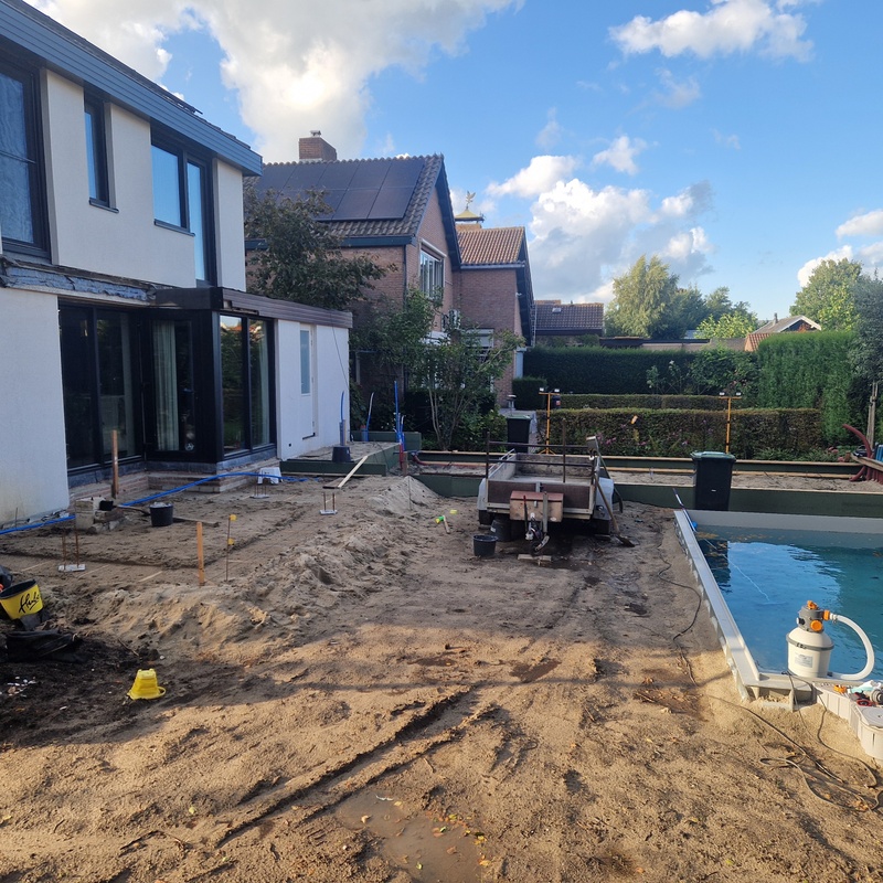

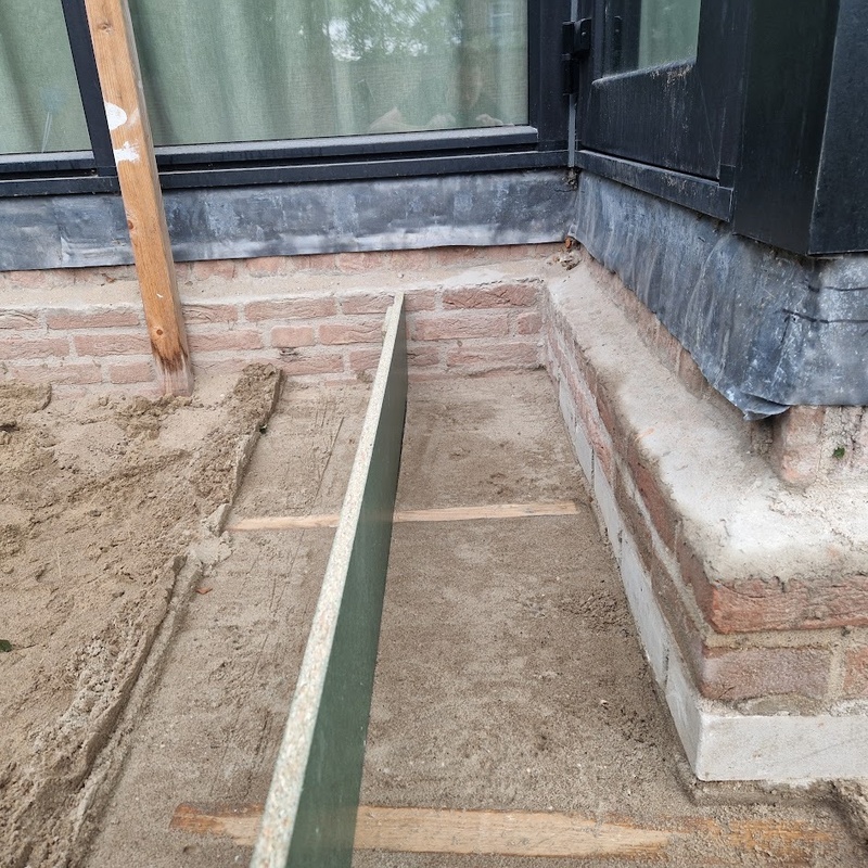

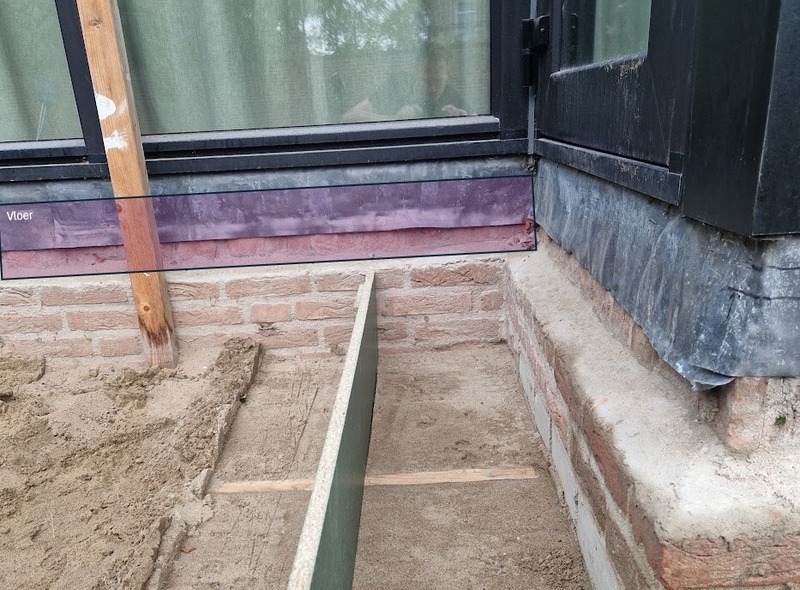

Afbeeldingslocatie: https://tweakers.net/i/ir4cJMQSpuUsReHI7jp6SLGc7RE=/800x/filters:strip_icc():strip_exif()/f/image/kS7d4oxLBwSIxZALPmsgOCPp.jpg?f=fotoalbum_large
Eens even kijken of iemand hier een goed idee heeft.
Ik ben bezig met de fundering voor een terrasoverkapping, op de foto hierboven zien we de aansluiting op gevel bij kozijn. De bedoeling is om dat rande cement nog weg te hakken zodat de vloer op de steenlaag komt te liggen.
Nu kijken we hier naar een volledige koudebrug (terwijl de rest van de woning de gevel Rc4.5 is). Dit is de oorspronkelijke situatie en eigenlijk had ik nog niet in gedachten om hier iets aan te veranderen. Idee was dus alleen een onderbreking met een DPC folie oid.
Maar, nu heb ik toch in mijn hoofd dat ik deze koudebrug graag zou willen onderbreken. Uitdaging is alleen dat het kozijn maar ongeveer 1cm uitsteekt buiten de gevel; als ik daar een kantplank tegenaan zet dan kijk je de dus al snel op een onafgewerkte kopse kant.
Ik heb dus eigenlijk een kantplank nodig met afgewerkte zijde. Aanvullende uitdaging is dat ik hem ergens af zal moeten kunnen halen morgen i.v.m. tijdlijn; opties zouden zijn Hornbach, Bouwbestel of Toolstation.
Dit lijkt me wellicht te zijn wat ik zoek:
Swisspearl – 8mm cementvezel plaat door-en-door antraciet gekleurd op maat gezaagd – 1250x200mm
Maar natuurlijk niet zomaar af te halen nog morgen. Iemand nog goede ideeen hiervoor? Ik wil niet teveel oplegging verliezen dus kijk naar iets van <10mm (geen afgewerkte kant nodig) of tot 20mm maar dan moet de kopse kant er afgewerkt uitzien. Alternatief is het oorspronkelijke idee om simpelweg te scheiden middels een DPC folie o.i.d.
[ Voor 4% gewijzigd door assje op 17-09-2025 08:28 ]

assje schreef op woensdag 17 september 2025 @ 08:24:
Zelf ooit gekeken naar Foamglas als perimeter isolatie, uiteindelijk voor kantplank gegaan met XPS. Foamglas is extreem drukvast, rot niet en isoleert goed. Misschien een optie ?
Zie link met ook uitleg over het spul
  • assje
  • Laatst online: 23:32
doktervictor schreef op woensdag 17 september 2025 @ 08:33:
Qua specificaties goed maar minimale dikte al snel 50mm dus dan krijg ik een vreemd uistekend randje onder het kozijn.
Bij de Hornbach zie ik ook dit:
https://www.hornbach.nl/p...0-x-2-x-2600-mm/10035502/
Qua isolatie minimaal maar toch meer dan een DPC folie en visueel in ieder geval netjes (lood uit het zicht)
Wellicht zou ik ook 10mm isolatie onder het lood aan kunnen brengen en dan naderhand afwerken met zo'n kunststof plaat alleen het randje tussen kozijn en nieuwe betonvloer; dat klopt constructief beter denk ik.
[ Voor 12% gewijzigd door assje op 17-09-2025 08:44 ]
Ik mis even wat context. Het deel tussen de plank en bakstenen moet vol met beton? Tot aan het kozijn qua hoogte? Wat komt er uiteindelijk overheen? Neem aan dat dit nog getegeld of bestraat oid wordt? Of wordt dit meteen de zichtlaag?
All-electric.
  • assje

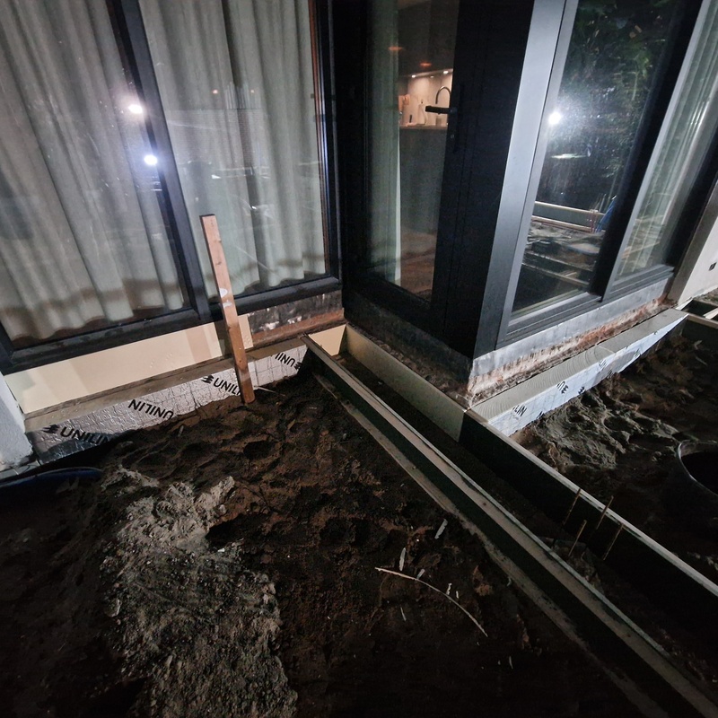

RonJ schreef op woensdag 17 september 2025 @ 10:11:
Het is een overdekt terras;
Afbeeldingslocatie: https://tweakers.net/i/JAocOslF3cq7GEv16CFibeKXmFM=/800x/filters:strip_icc():strip_exif()/f/image/B3WNNsaJHGmVwHJSwDSoiEEF.jpg?f=fotoalbum_large
Beton wordt gevlinderd dus komt verder niets overheen, blijft ongeveer 4cm open tussen kozijn en terras. Hier kijk ik ofwel tegen het lood of kan dus strookje kunststof of trespa langs. Maar, ik kan dus maar heel weinig dikte kwijt als ik niet voorbij het kozijn wil komen.
Afbeeldingslocatie: https://tweakers.net/i/j073q3WeqJWX2OE-nvIR9_Ckv3Y=/800x/filters:strip_icc():strip_exif()/f/image/egWudHMKtw4NFUTuDo1N0PTB.jpg?f=fotoalbum_large
[ Voor 8% gewijzigd door assje op 17-09-2025 10:22 ]
  • doktervictor
  • Laatst online: 23:28
assje schreef op woensdag 17 september 2025 @ 08:43:
Schiet me opeens wat te binnen. Wedi plaat. Heeft aannemer hier ook gebruikt op zo'n overgangetje.
Link

assje schreef op woensdag 17 september 2025 @ 10:21:
Duidelijk. Komt daar (ook) glas rondom? In mijn ervaring wordt gevlinderd beton dat blootgesteld wordt aan "buiten" nogal snel lelijk. Maar dat is een andere discussie ;)
Ik zou dan voor een dun strookje EPS of XPS isolatie gaan, 10-15mm oid en dat idd afwerken met een latje. Of na het leggen de restjes beton eraf krabben/slijpen langs de rand en dan de kopse kant hiervan laten vollopen met 2-3mm rubberseal en dat netjes afstrijken, dat is ook zwart en dan weet je meteen zeker dat er geen water/vocht/vuil tussen kan komen.
Wat iig belangrijk is, is dat deze plaat beton iets ruimte heeft om uit te zetten tov je gevel, anders scheurt het de eerste keer dat de zon er vol opstaat (tenzij je er een kapitaal aan wapening in gooit).
All-electric.

doktervictor schreef op woensdag 17 september 2025 @ 10:25:
Link
Wedi plaat (ik ben fan) is XPS met een hechtlaag zodat je er direct op kan tegelen. Die hechtlaag heb je in dit geval niet nodig, dus ik zou voor een stuk minder geld dan gewoon regulier XPS pakken. Tenzij je natuurlijk nog wat wedi hebt liggen, dan is het een prima oplossing.
[ Voor 6% gewijzigd door RonJ op 17-09-2025 10:34 ]
All-electric.

  • assje
Link
Ook goede overweging inderdaad, heeft Hornbach ook (voor mij het makkelijkst).
  • assje
RonJ schreef op woensdag 17 september 2025 @ 10:28:
Het lagere deel wordt overkapping met glaswand, het hoge deel open terras. Het gevlinderde beton ga ik wel behandelen met (?) zodat het beter bestand is tegen vlekken etc.
  • assje
RonJ schreef op woensdag 17 september 2025 @ 10:30:
XPS vind ik alleen niet zo makkelijk om per plaat af te halen en Qboard/Wedi wel. Inderaad overbodig maar wel makkelijker dan.

Begrijp ik het goed dat je fundering voor het project dus deels op de fundering van de woning gaat rusten en deels niet?
  • assje
djluc schreef op woensdag 17 september 2025 @ 11:01:
De nieuwe fundering staat op palen op dezelfde zandlaag als de woning. Koppeling aan bestaande fundering is conform check constructeur. Ik ga dit wel met een schuifverbinding doen om ruimte voor uitzetting te houden.
Hier staat een wat uitgebreidere voorgeschiedenis:
Project mancave - overkapping, fundering en heipalen
En huidige stand van zaken, veel werk :X
Afbeeldingslocatie: https://tweakers.net/i/7LyREY8lmerLWNCdTlnGFqK4S3o=/800x/filters:strip_icc():strip_exif()/f/image/Uf6RUmPbUAAJXTk0xaMXA1xA.jpg?f=fotoalbum_large
[ Voor 37% gewijzigd door assje op 17-09-2025 13:28 ]

assje schreef op woensdag 17 september 2025 @ 13:25:
Lijkt me verstandig om dan de bestaande fundering helemaal met Wedi/Qboards in te pakken, zo dik als je kwijt kan/af wilt werken. Dan heb je de boel zowel mechanisch als thermisch zo goed mogelijk ontkoppeld van de woning.
Ik vond het al zo stil in je eigen draadje, maar goed om te zien dat er inmiddels wel al een hoop voortgang in zit. Het huidige weer helpt ook niet erg zeker? Het zag er hier vorig jaar ook zo uit (helaas minus het zwembad ;) ), ben blij dat we inmiddels die blubberbende alweer een beetje vergeten zijn. Troost je met de gedachte dat dat heel snel gaat als de boel eenmaal weer aangekleed is ;)
All-electric.
  • assje
RonJ schreef op woensdag 17 september 2025 @ 14:17:
Ik wist niet of er daar wel iemand meelas/interesse had dus ben niet zo druk geweest met updates :P
Maar inderdaad volop voortgang met zwembad tussendoor, ben ook wel blij dat ik die toch eerst gedaan heb i.v.m. al het leidingwerk.
Weer gaat op zich wel maar moet het van avonden en weekend hebben dus kost gewoon tijd. Hoop binnen twee weken beton gestort te hebben en wil daarna direct door om in ieder geval wand met de buren en overkapping te hebben. Wel fijn om weer spullen kwijt te kunnen, krijg ik ook weer wat meer ruimte in de schuur.

Ik heb 2 nachtkastjes gemaakt, maar door werking van het hout zit het frontje muurvast.
Wat is nou een manier om dit frontje los te krijgen zonder iets kapot te maken?
Afbeeldingslocatie: https://tweakers.net/i/AOADPsG_b96fKth0zD0eVSOBdD4=/x800/filters:strip_icc():strip_exif()/f/image/5QWazOgZU710TyQM5XzYKQYp.jpg?f=fotoalbum_large
Afbeeldingslocatie: https://tweakers.net/i/gZ32D7tGCP984JQLgz1tYiujubg=/x800/filters:strip_icc():strip_exif()/f/image/9XVswW5UKL6u9J4VIhGoQF82.jpg?f=fotoalbum_large
  • UUDIBUUDI
huppelepups schreef op woensdag 17 september 2025 @ 18:56:
In een warmere, drogere ruimte zetten en hopen dat het wat droogt/krimpt?
  • huppelepups
  • Laatst online: 10-09 15:55
UUDIBUUDI schreef op woensdag 17 september 2025 @ 19:03:
Dit is al zeker een jaar zo, ik had gehoopt dat hij in de zomer open zou gaan.
  • procaliber
  • Registratie: Maart 2023
  • Laatst online: 20:48
Met een hamer op de achterkant van de lade slaan werkt dus niet?

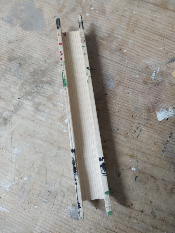

  • kdekker
t14wo schreef op dinsdag 16 september 2025 @ 22:52:
Ik moest vanavond iets opzoeken en vond in mijn werkbank nog wat, wat ik eerder gebruikt had om een plankje (in dit geval in een hoek) op te hangen. Omdat ik meer van 'hout' hou dan van ijzer, heb ik een soortgelijk 'probleem' met een gefreesd (bovenfrees) profiel (een vuren houten lat) opgelost en van binnenuit op de muur geschroefd. Daarna het plankje er in geschoven en met hele kleine spijkertjes van onder vastgezet (puur om niet uit te kunnen schuiven, is niet noodzakelijk als het al klemt). Ter inspiratie wat foto's.
De lat van onder de werkbank was inmiddels gebruikt voor andere doeleinden en heeft wat verf vlekken opgelopen. Een detailfoto hoe ik gefreesd heb en de toepassing van toen (verstekzaag gebruikt en de plank een lijst gegeven). Het idee is hopelijk wel duidelijk.
Afbeeldingslocatie: https://tweakers.net/i/6K_4lxJEzvVM1IaNJ3ZaYGCjQrw=/x800/filters:strip_icc():strip_exif()/f/image/l83sU3Wz8KAcXmfy2XkG7geR.jpg?f=fotoalbum_large
Afbeeldingslocatie: https://tweakers.net/i/5COthSpHuZ335EV0eS_L9qkHrJY=/x800/filters:strip_icc():strip_exif()/f/image/vOAshyFijSFgWFxH0OES55Z5.jpg?f=fotoalbum_large
Afbeeldingslocatie: https://tweakers.net/i/u5yq7HkoiBa5aSi6ntGS0WNdBA4=/800x/filters:strip_icc():strip_exif()/f/image/y4FtLy0YygUrNtmm1GqFpOJw.jpg?f=fotoalbum_large
Heb toch een pak XPS 20mm gehaald. Onder maaiveld nog restant PIR gezet, tussen gevel en vloer dan 20mm xps. Steekt wel iets buiten kozijn maar kijk later wel voor plintje/profieltje.
(De rest volgt dus net als dat eerste plaatje links)
Afbeeldingslocatie: https://tweakers.net/i/2l2VjI8e32GLB8wT51l4_TsjUt0=/800x/filters:strip_icc():strip_exif()/f/image/Q4fyrOBydYqWf20qSwn5PqMi.jpg?f=fotoalbum_large
[ Voor 60% gewijzigd door assje op 17-09-2025 20:39 ]

huppelepups schreef op woensdag 17 september 2025 @ 19:27:
[...]Dit is al zeker een jaar zo, ik had gehoopt dat hij in de zomer open zou gaan.
Warme lucht kan meer vocht bevatten.
Je kan beter hopen op een koude, schrale winter met veel vorst en noordenwind, dan gaat de relatieve luchtvochtigheid naar beneden en heb je kans dat het hout iets is gekrompen.
Moet je natuurlijk niet in een woning wonen die automatisch de luchtvochtigheid op 55% houdt.......
Zuignap erop en eens goed trekken?

Ik heb het uiteindelijk met een van de ideeën hier gedaan:
Een aluminium L profiel met een met een lange en een smalle zijde. L profiel met gipswandpluggen vast en daarom ligt het plankje.
Simpel en strak genoeg! (Nog wel even de zaagkant zwart maken met een marker)
Afbeeldingslocatie: https://tweakers.net/i/JFD3wM4Y-xgRceZ5HrBcOoLI41M=/x800/filters:strip_exif()/f/image/D5KUkAlsB978jv4QDffTYhdk.png?f=fotoalbum_large

t14wo schreef op donderdag 18 september 2025 @ 07:30:
Gewoon keurig hoor!
Je zou de profielen ook nog een of twee cm korter kunnen maken, dan zie je ze ook niet meer.
  • huppelepups
procaliber schreef op woensdag 17 september 2025 @ 20:02:
de achterkant zit niet vast aan de voorkant, ik moet dus echt het frontje aan de voorkant open maken
  • t14wo
  • Laatst online: 23:31
huppelepups schreef op donderdag 18 september 2025 @ 08:18:
Met houtlijm iets aan de voorkant vastmaken daarmee je kan trekken? Zal je wel weer moeten schuren en lakken/oliën.
  • Miyamoto
zet het kastje een paar dagen in een ruimte waar het hout weer krimpt, evt via ontvochtiger een droge ruimte maken.
Latje bevestigen aan de wand.
Sleuf frezen in de plank.
Plank over latje schuiven
En die sleuf dan natuurlijk niet tot de voorkant laten lopen zodat ie onizchtbaar is
Afbeeldingslocatie: https://tweakers.net/i/7UNDBXDF60U9fk0MO44EUBcbZoY=/800x/filters:strip_exif()/f/image/kAPgPsIHvX1xlrE5xUKcrYy2.png?f=fotoalbum_large
[ Voor 14% gewijzigd door Blackouts op 18-09-2025 11:31 ]
Maar goed, ik zeg ook maar wat....

  • breew
  • Laatst online: 21:43
Kan je een (platgeslagen) kleerhanger (of een ander haak-vormig ding/profiel) aan de zijkant van het laatje tussen front en bovenkant frutselen?
90 graden draaien zodat het haakje 'pakt' en dan trekken of tikken met een hamer.
Andere mogelijke oplossing: gaatje/gat aan de achterkant kastje boren, metalen stang erin tot aan het front, en daarmee kracht zetten/duwen/tikken.
[ Voor 7% gewijzigd door breew op 18-09-2025 11:13 ]

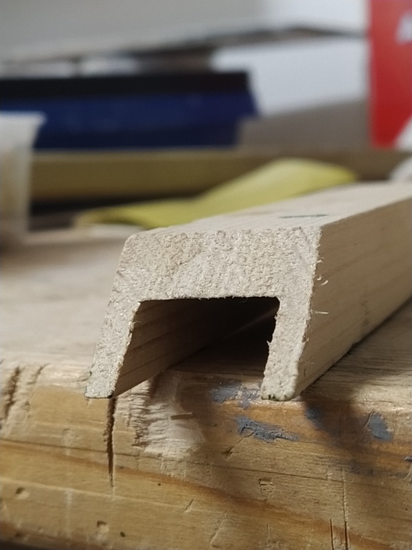

Dit zelfde idee kan je ook met zo'n profieltje doen. Schijf freesje er op voor het profiel:
https://www.toolstation.n...2kYw7YEAQYAyABEgKfA_D_BwE
En dan eventueel nog het vlak infrezen wat tegen de muur zit.
