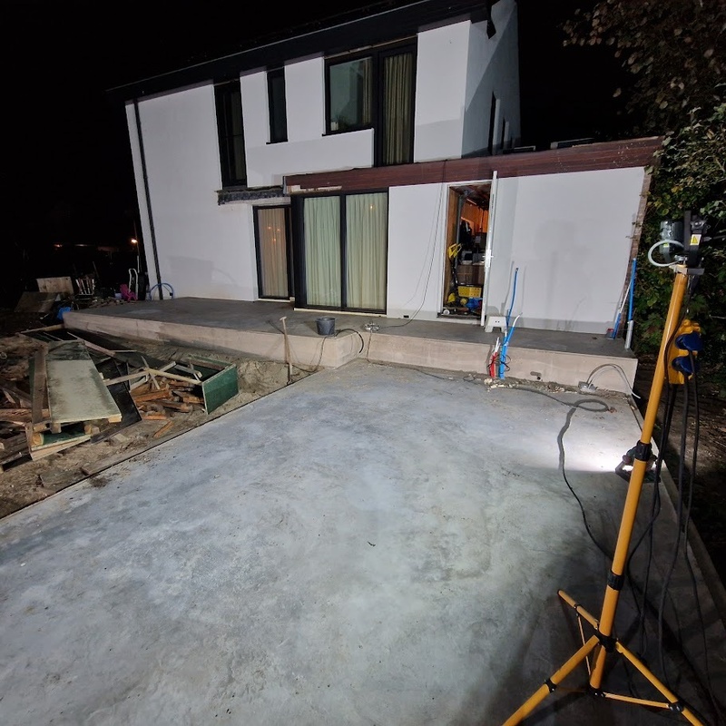

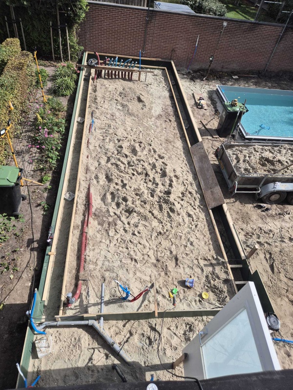

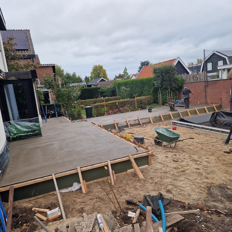

Terras en overkapping een betonvloer van 15cm gestort op balken van 30x40cm met daaronder 10 palen 168mm met een lengte van 12m. Verder nog te bekijken hoe bekisting te maken en in hoeveel fases dit gestort zou moeten worden.

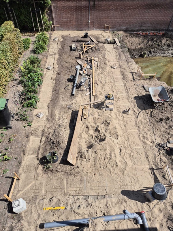

Verder een update m.b.t. voorbereiding/status. Ik had voor volgende week een kraantje gereserveerd en wat mensen om te komen helpen. Deze week wilde ik alvast wat gaan voorbereiden/uitzetten. Ik wist dat een "buurman" (8 huizen verder) een shoveltje had dus ik had hem gevraagd of die wellicht te leen was om wat tegels weg te rijden. Dat deed hij liever niet maar hij wilde met alle plezier even komen helpen.
Zo'n shovel werkte eigenlijk veel beter dan een kraantje gedaan zou hebben voor dit werk dus dat ging super. De buurman had ook een laser dus even erbij gepakt om hoogte te controleren. Het bleek ook allemaal nogal mee te vallen wat er af moest dus eigenlijk was in de ochtend al klaar wat ik voor volgende week in gedachten had:
Afbeeldingslocatie: https://tweakers.net/i/IyfG3pslh3XWa80RCcYMrUc2CAE=/x800/filters:strip_icc():strip_exif()/f/image/kq39MyZilt2537mvi3T7myut.jpg?f=fotoalbum_large
We kwamen ook nog een vuiltje tegen, iets van een oude fundering oid. Ook hier was de shovel super, deze had ik er met het kraantje nooit uit gekregen:
Afbeeldingslocatie: https://tweakers.net/i/poB57_d7QeVCQtflCPYUMue2OQk=/800x/filters:strip_icc():strip_exif()/f/image/pAz6GunpfLyob3D5hIco5OWd.jpg?f=fotoalbum_large
Nu alles leeg was 's avonds met mijn kruislijnlaser ook eens een goed beeld kunnen krijgen:
Afbeeldingslocatie: https://tweakers.net/i/eBksyIHlCNow1cPL38YeMrb-qtA=/800x/filters:strip_icc():strip_exif()/f/image/mMh5e1nkgnilfmDqPDvevQd6.jpg?f=fotoalbum_large
Hier ben ik achter iets bijzonders gekomen; ik had een verspringing van 40cm in gedachten i.v.m. hoogteverschil in tuin. In verhouding tot de erfafscheiding kom ik dan echter 20cm hoger uit dan ik eerder uitgezet had. Ik ben er nog niet achter waar dit mis gegaan is. Ik ga het nog even verder bekijken maar ik denk dat ik de verspringing wil vergroten naar 55cm. Het verschil naar de buren aan de zijkant en de hoogte in verhouding tot de muur achter wordt anders te groot.
Ook even gekeken naar de plek waar de fundering verankert moet worden aan de bestaande fundering:
Afbeeldingslocatie: https://tweakers.net/i/gtuX65gkco7TDBKirzgdzIN9TP0=/800x/filters:strip_icc():strip_exif()/f/image/vWmKBvvzEvSlLRNiMWARuh6J.jpg?f=fotoalbum_large
Afbeeldingslocatie: https://tweakers.net/i/chq38F1yqqO32E0xeO_9iLc3qNM=/800x/filters:strip_icc():strip_exif()/f/image/PoMfW44GA6d2NjfLL9zkIV70.jpg?f=fotoalbum_large
De bestaande fundering begint pas op 60cm diepte dus als ik daar daadwerkelijk aan wil verankeren moet ik wel tot 80cm diepte oid. Zoals te zien op de foto is er voor een groot deel een opstaande rand aan het opgemetselde muurtje. Het lijkt mij dat ik met wat ingeboorde ankers i.c.m. oplegging daar wel wat mee zou moeten kunnen.
Dat zou het allemaal stuk eenvoudiger maken; ik ga dat ook nog voorleggen aan de constructeur. Deze week verder met piketpaaltjes slaan en alle (hoogte) maten uitzetten.

Begonnen met uitzetten van werkvlak en hoogte met bekistingbruggetjes:
Afbeeldingslocatie: https://tweakers.net/i/2SO5HYuHSVdNBrQmNEFpriH6VVc=/x800/filters:strip_icc():strip_exif()/f/image/8BsXgGAdMHE1QOlNubAcWxu6.jpg?f=fotoalbum_large

En daarna verder met al het leidingwerk en de bekisting:
Afbeeldingslocatie: https://tweakers.net/i/BRM5ri47RFedP1i5xr888vt2FbQ=/x800/filters:strip_icc():strip_exif()/f/image/vm7k3wf7CAIPnAp0wwa0Xrlt.jpg?f=fotoalbum_large

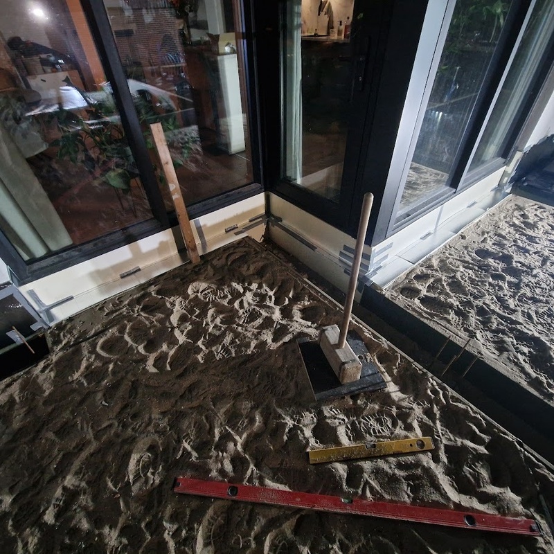

Aansluiting op de woning 20mm XPS als scheiding toegepast. Hoogte van funderingsmuurtje kwam exact overeen met onderkant vloer; daar heb ik 5mm XPS onder gelegd als scheiding en de vloer heeft daar ongeveer 5cm oplegging. Daarmee was koppeling aan de fundering naar mijn mening echt overbodig. Ik heb toch twee 12mm stekken per balk geboord; deze heb ik in een PVC buis gestoken die ik goed ingevet heb. Hiermee het doel om verticale koppeling te creeeren maar wel ruimte voor zetting te laten.

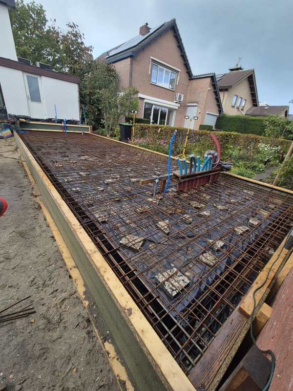

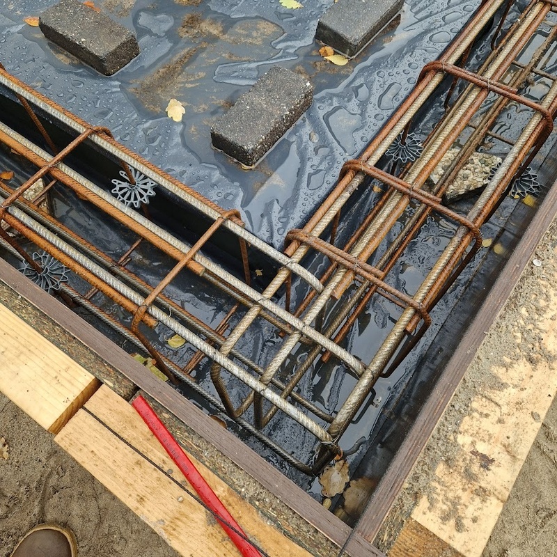

Het bouwstaal had ik allemaal in 1x besteld samen met vloer zwembad. Op dat moment had ik dit niet 100% uitgewerkt en ik dacht ik bestel gewoon ruim en dat knoop je wel beetje aan elkaar. Achteraf bleek dat om het correct te doen het toch allemaal toch wel nauw luistert. Ik had nog een hele boel haarspelden nodig om de balken te koppelen zoals het hoort. Achteraf had ik dus beter gewoon 2x verzendkosten kunnen accepteren en alles precies uitwerken. Ik had de korven dan ook kunnen bestellen met kopafwerking die het handigst was (al doende leert men).
Afbeeldingslocatie: https://tweakers.net/i/wtAjJdzp6KxX-fR4nAkAJZZIwTE=/800x/filters:strip_icc():strip_exif()/f/image/3WwVqTyPHOhhQizVL6ZQoqUL.jpg?f=fotoalbum_large
Folie en stenen er in, met de stenen niet te moeilijk gedaan en wat rommel wat ik nog had kwijt gespeeld:

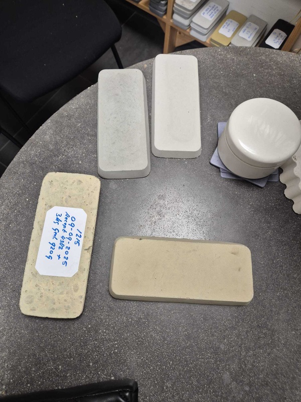

Voor het beton hebben we gekozen pigment toe te voegen om in de richting van "greige" te komen.
Afbeeldingslocatie: https://tweakers.net/i/zg5XixMHVLO3YsS69-85tM12-cw=/x800/filters:strip_icc():strip_exif()/f/image/qCxHLxUEF23juQA8na0yfVoP.jpg?f=fotoalbum_large

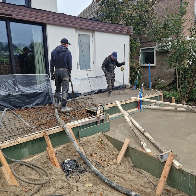

Foto tijdens het storten, hier het moeilijke stukje "zwevende" bekisting te zien. Uiteindelijk er toch voor gekozen om nog geen trap mee te storten en hier later iets voor te doen. Ik heb een zwelplank gemaakt aan de onderkant en storten van de twee niveau's is gewoon in 1x gegaan. Op de overgang komt een keukentje/trap dus stukje onafgewerkt niet echt probleem.
Afbeeldingslocatie: https://tweakers.net/i/cAYr69tE_ydSYVui7r75mPhi3b0=/800x/filters:strip_icc():strip_exif()/f/image/jCEvWQ7m1p25JQCTQA7XqnYh.jpg?f=fotoalbum_large
Vloertje gestort en gevlinderd:
Afbeeldingslocatie: https://tweakers.net/i/pvz7fXeZzNZKnCqDqilbZ4OOC_Q=/800x/filters:strip_icc():strip_exif()/f/image/QkEPinxEqd67SGaxEgQkMcxR.jpg?f=fotoalbum_large
En gisteravond de bekisting verwijderd, we hebben een vloer; nu nog een dak :)
Afbeeldingslocatie: https://tweakers.net/i/kqlW3hLjBoghxumrbLHT_ABYXFQ=/800x/filters:strip_icc():strip_exif()/f/image/LlGbN6TTQJk7sfuEA8sjtRUK.jpg?f=fotoalbum_large
Members only:
Ik heb via-via iemand gevonden die het storten en vlinderen van het beton heeft gedaan. Hierbij heb ik wel geholpen met de trilnaald/vlinderen. Ook het vlechtwerk heeft hij mee geholpen en tijdens bouwen van bekisting ook handig geweest om via WhatsApp af en toe even advies te vragen.
Weer een hoop dingen voor het eerst gedaan; hoop werk maar nu het gedaan is was het toch ook wel weer leuk.
