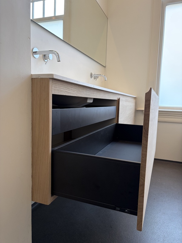

Ik heb sinds m’n vorige fineerklusje m’n badkamermeubel nu ook gefineerd. Gelijk ook maar nieuwe lades omdat de oude niet zo mooi en handig waren. Nu Blum Legraboxen genomen.
De fronten zijn multiplex die ik van 2 kanten gefineerd heb. Aan de bovenkant een stuk massief eiken waar ik de greeplijst in gefreesd heb. Aan de onderkant een latje van 2mm eiken als kantenband.
De zijkanten heb ik van strookjes eiken plank gemaakt, zodat je toch kopshout ziet.
De kast zelf beblakt met strips van 3mm en een massieve lat voor achter de greeplijst.
Passtukje bij de muur heb ik ook klaar (met doorlopende houtnerf) maar ik moest eerst de muur even repareren daar.
Afbeeldingslocatie: https://tweakers.net/i/Bzj6ZYzGq4BhRACcSc-HYhUi7Vw=/800x/filters:strip_icc():strip_exif()/f/image/1BTUt4woZRguiMHHRsmFURFE.jpg?f=fotoalbum_large
Afbeeldingslocatie: https://tweakers.net/i/xeHb7wUUDt8OkXFGDO5jhsteMw0=/800x/filters:strip_icc():strip_exif()/f/image/sxCXyzUhYUsufIveDDi0yvgs.jpg?f=fotoalbum_large
Afbeeldingslocatie: https://tweakers.net/i/fbhgID2WVRoEvLZJ_6ZJzLnU_os=/800x/filters:strip_icc():strip_exif()/f/image/e8K5tBdaYlbizrp37faUlv2B.jpg?f=fotoalbum_large
Afbeeldingslocatie: https://tweakers.net/i/cuGtJDoKaSNurHnhMpJkuD0a8KY=/x800/filters:strip_icc():strip_exif()/f/image/JUvWe1iLCGOi5ICx2tvyHVdm.jpg?f=fotoalbum_large
Meubel nog aflakken met blanke lak, de muren een keer latexen, afkitten en nieuwe spiegel of spiegels.
