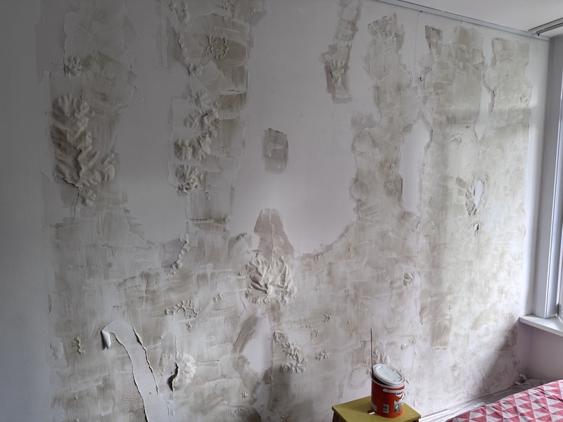

Vraagje. Wij hadden een gestucte muur met behang. Het behang liet op meerdere plekken los en nu het behang verwijderd. Uiteraard blijft er verf achter. Zeer waarschijnlijk Monodek achtig type.
Ben van plan straks bij Gamma dit product te halen:
https://www.karwei.nl/ass...ijtmiddel-2-5-l/p/B244550
Is dat een goed idee of gedoemd te mislukken?
Deze muur willen we niet opnieuw behangen. Wel opnieuw verfen. De stuc laag ziet er nog goed uit.
Afbeeldingslocatie: https://tweakers.net/i/Ps3pgKHmX9DvT8wleXVkoWNXkIQ=/800x/filters:strip_icc():strip_exif()/f/image/W8deDwVcwYwItCGKzn1J8z3k.jpg?f=fotoalbum_large

Beta schreef op zondag 4 mei 2025 @ 13:14:
Uhm , wat er nu nog opzit aan bladers is dus verf ? Ik zou dat geloof ik gewoon schuren in plaats van afbijt. Zit je ook niet met al die meuk wat in je stuc ( gips ) trekt.
Afbijtmiddel gebruiken op gips, ik weet niet of ik het geniaal of waanzin vind :+
Op niet zuigende ondergronden zoals metaal of hout werkt dat, maar gips...
Ik vermoed dat je van een koude kermis thuis gaat komen en dat je de gips mee gaat oplossen.
Weet het ons te zeggen :D

Slonzo schreef op zondag 4 mei 2025 @ 15:30:
Ja, echt niet doen. Die zooi trekt erin. En of het je gips oplost, weet ik niet, maar je zult er daarna geen fatsoenlijke laag lijm of verf meer overheen krijgen :)

  • Beta
Beta
حبيبي
Truffeltje schreef op zondag 4 mei 2025 @ 15:24:
@Slonzo
Het lijkt toch gewerkt te hebben. Het is/was inderdaad verf.
Muur naderhand nog 2x met voorstrijk gedaan en zag er vanmorgen goed uit. Geen plekken of vlekken.
Afbeeldingslocatie: https://tweakers.net/i/HQPXV-ma6UQrEsv8rikgGHD2z-w=/800x/filters:strip_icc():strip_exif()/f/image/548eAGlYE3SaDDEqFHelKxrh.jpg?f=fotoalbum_large
Deze foto is van gistermiddag na het aanbrengen van de voorstrijk.

  • Slonzo
Slonzo
Taarsidath-an Halsaam
Beta schreef op dinsdag 6 mei 2025 @ 08:44:
@Slonzo
Goed om te weten, dat gaat me ooit zeker nog van pas komen.
Bedankt voor het terugkoppelen!

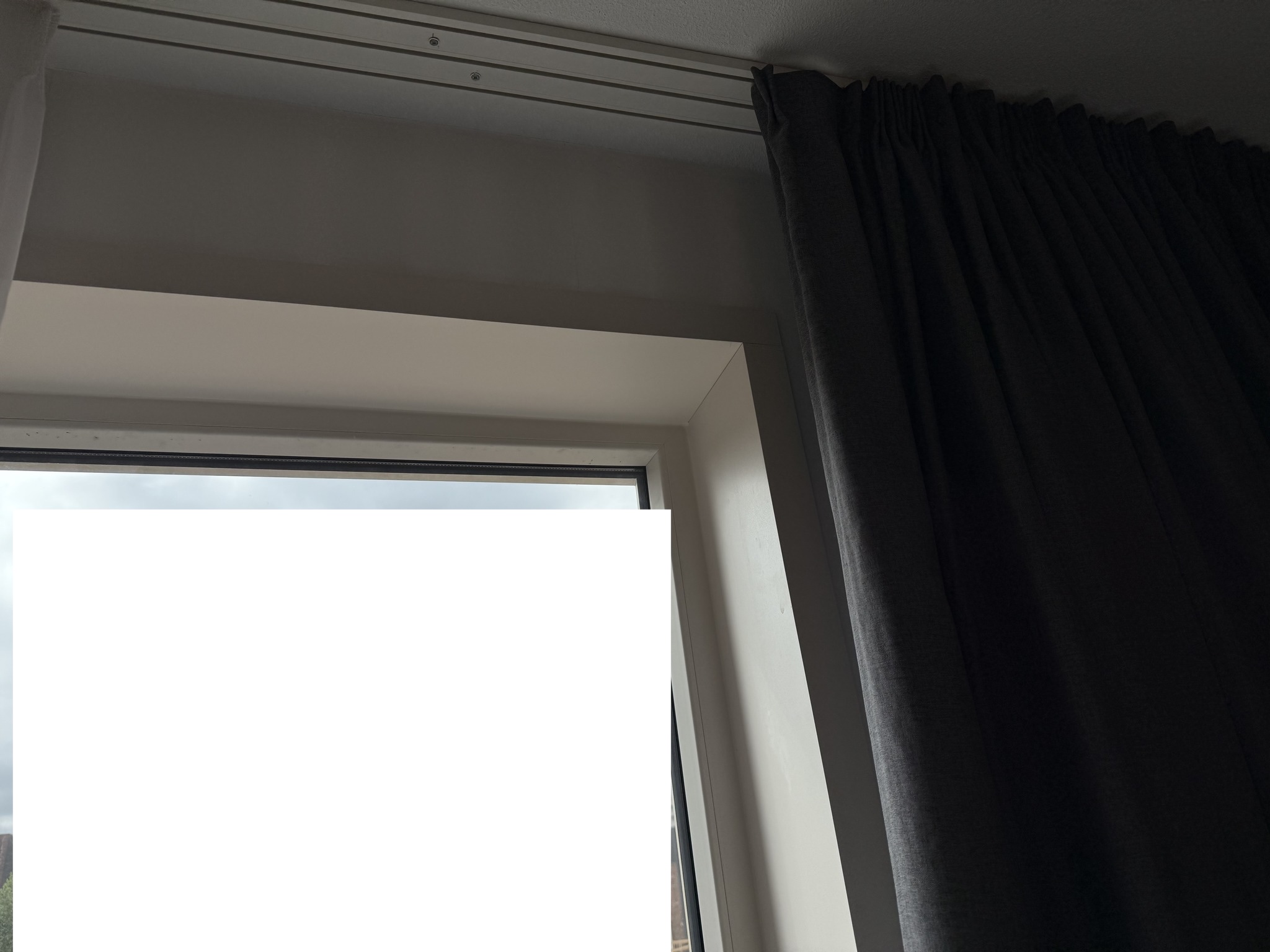

Huurwoning met kunststof kozijnen. Hoe kan ik jaloezieën bevestigen zonder de kozijnen te beschadigen?
Ik heb nu gordijnen, maar daar wil ik van af. Bij een van de ramen heb ik het op de muur, net boven het kozijn bevestigd. Als tijdelijke oplossing, maar dat ziet er niet uit.
Is er een manier om een montagestrip tussen het kozijn te klemmen en het daarop te bevestigen? Of een beugel (L-vormig?) op de muur (boven het kozijn bevestig) waaraan ik de jaloezieën kan bevestigen?
