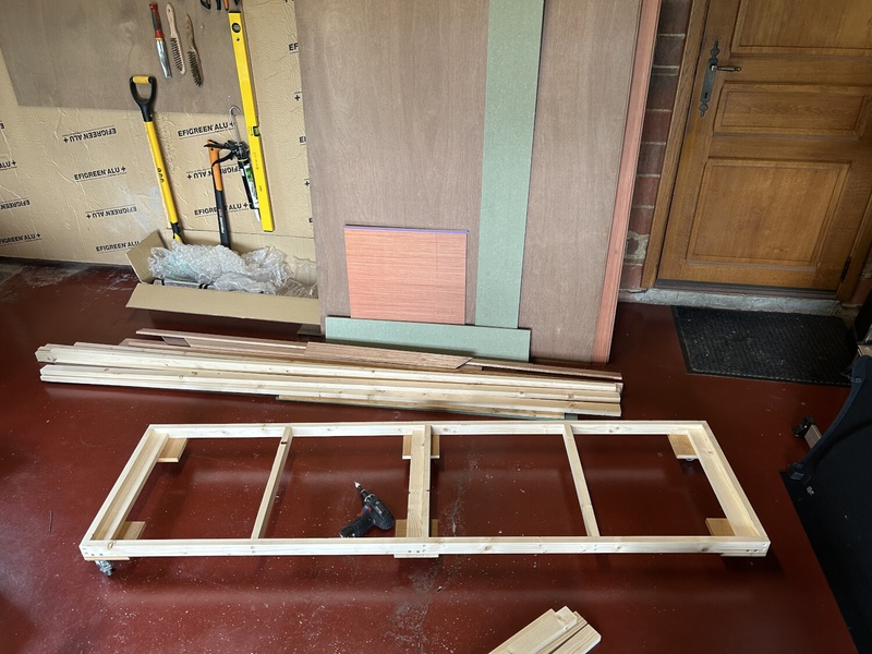

Morgen wordt eindelijk al het hout geleverd voor het kantoor project.
Doel hele kantoor ombouwen met nieuw zwevend bureau over 2 muren.
Afbeeldingslocatie: https://tweakers.net/i/UvGlbZohqwHpERWVtwnx0bRKGKE=/800x/filters:strip_icc():strip_exif()/f/image/gks6hIyJXD9Z9Ut69VarylnF.jpg?f=fotoalbum_large
Zeer snelle en niet compleet goede schets met floorplanner, maar wel alles staat erin qua meubel, stoelen, kast en bureau. Enkel planken aan de muur missen.
Frame bouwen van 4x7 balken, op alle zijdes aan de muur ankeren en dan 28mm dik grenen meubelpaneel er bovenop.
Blad zelf wordt 700mm diep en wil schermstandaarden halen als alles staat om beide werkplekken te kunnen voorzien van 2 zwevende schermen zonder teveel blad te verliezen.
Frame word 50 diep, dus blad zal iets uitsteken maar krijgt verdikking aan de voorzijde voor wat extra oempf als het nodig is. Als de zithoogte het toelaat kan het frame ook gewoon 60 of 70 diep worden, maar wil voorkomen dat je er steeds met je benen tegenaan zit.
Dan kunnen we eindelijk af van de 2 krakkemikige IKEA Alex bureaus.

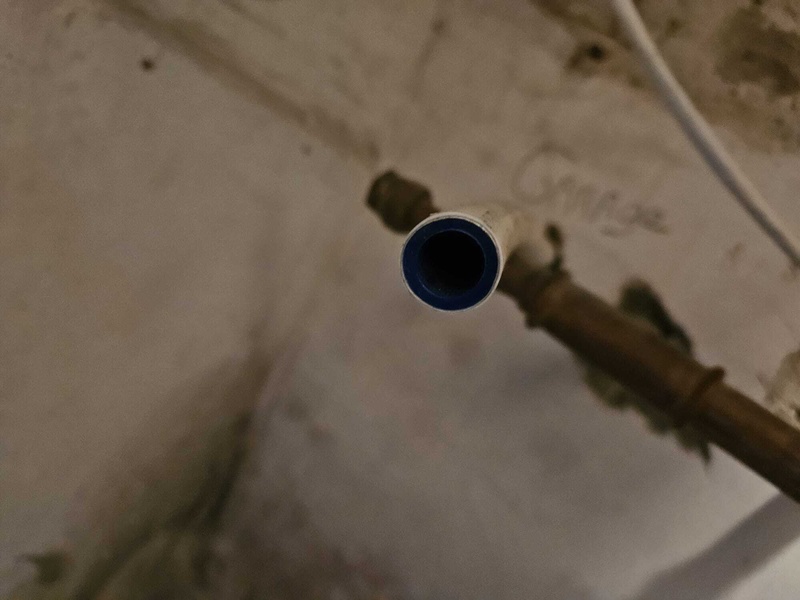

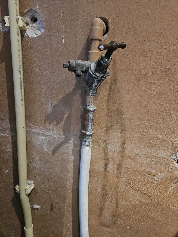

Ik moet een lekkende binnenkraan vervangen (waar de buitenkraan op zit), maar die zit geperst op vermoedelijk een meerlagenbuis met blauwe kern buitenmaat +- 17,6mm.
Bestaat een rechte koppeling die dus gaat van die meerlagenbuis naar 15mm knel. waar verders geen speciaal gereedschap voor nodig is.
De kraan die vervangen moet worden.
Afbeeldingslocatie: https://tweakers.net/i/mbzdZwgU4CcSABAGm1rH7STa3z4=/x800/filters:strip_icc():strip_exif()/f/image/rmYs5qfG3s6aqI6029jYrhTq.jpg?f=fotoalbum_large
Vermoedelijk gebruikte meerlagenbuis. Buitenmaat komt overeen alleen deze is niet aangesloten door vorige bewoner.
Afbeeldingslocatie: https://tweakers.net/i/fIpLXp8Ed92Q1uian8c1YIG2oQs=/800x/filters:strip_icc():strip_exif()/f/image/HA6rI4nOtdFGG0k4SAn3e6de.jpg?f=fotoalbum_large
tekst op de buis.
Afbeeldingslocatie: https://tweakers.net/i/RCC8upgxDAfi0nyh3KJSBJ5DC8A=/x800/filters:strip_icc():strip_exif()/f/image/Kn0aUDWd3ACBBxdHUdWra6h6.jpg?f=fotoalbum_large
  • Knopsje
  • Laatst online: 00:28
Jirure1984 schreef op donderdag 1 mei 2025 @ 14:56:
Uponor heeft de RTM serie waar geen gereedschap voor nodig is. Uit de zichtbare tekst op de buis is echter niet de maat af te lezen. Als het 16mm is zou dit moeten werken: https://www.123installati...x15mm-rtm-messing-1048603
  • djluc
  • Laatst online: 23-10 10:36
tekst op de buis.
Zou de kunststof buis even goed nameten en de type nummers in google halen. Soms vind je wat. Als je het merk vindt dan van hetzelfde merk de koppelingen halen.
Beste oplossing is over gaan met een perskoppeling. Tang kan je huren.
Als dat 'm niet wordt kan je een knelset gebruiken. Daarmee kan je ook over van meerlangenbuis naar draad.
Hier zitten bijvoorbeeld 2 knelsets op naar 16mm. In jouw geval doe je dat aan 1 kant, andere kant koper 15mm (als dat de maat is uiteraard). De knel koppeling naar koper zit er standaard bij de meeste afsluiters.
https://www.welbie.nl/upo..._aftap_voor_16mm_unipipe/
Als je de druk wilt regelen heb je een kraan nodig, meestal gebruik je voor dit echter een afsluiter. Voorbeeld van prima afsluiters:
https://www.warmteservice...l-incl-afsluiter/p/L21500
Deze heeft tevens terugstroombeveiliging + aftapper, het warme water uit je tuinslang kan bijvoorbeeld niet terug het leidingnet in.
Warmteservice kan een handige winkel zijn om het spul te halen met wat advies.
  • Jirure1984
  • Laatst online: 21-10 16:13
Knopsje schreef op donderdag 1 mei 2025 @ 15:31:
Dat ziet er goed uit. Maar hoe ga ik van ruim 17,5mm (buitenmaat meerlagenbuis) naar die 16mm?
  • elektriekert
  • Laatst online: 23:45
Jirure1984 schreef op donderdag 1 mei 2025 @ 15:42:
Waar heb je die 17,5 gemeten?
Wellicht op een punt waar de meerlagenbuis opgerekt is?
Wat het ook kan zijn is 18mm , dat gebruiken ze bij onze buren in Duitsland.
De Duitse webshops hebben sowieso 18mm spul
  • twain4me
  • Laatst online: 21:54
twain4me
Ik denk dat het buis van Viega is dat is een beetje vreemde vogel tussen de rest.
tekst op de buis.
Zo te zien lekt de kraan op het deel dat je kan vervangen. Google op "Binnenwerk stopkraan".
Erg eenvoudig zelf te vervangen.
tekst op de buis.
Afbeeldingslocatie: https://tweakers.net/i/iJG7fdsRlTcBfCi0WhB1kQVzKRc=/x800/filters:strip_icc():strip_exif()/f/image/6w42VnroR67b9vyv5UMUO5cE.jpg?f=fotoalbum_large
Aandraaien
1/4 slag

https://www.warmteservice...raan-15-mm-1-2/p/69155155
Kraanbovendeel is redelijk eenvoudig zelf uit te wisselen. Hoef je niks te slopen of veranderen.

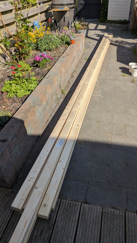

En toen was het stante pede naar de bouwmarkt voor de laatste spullen want morgen gaat het nieuwe bureau al geklust worden.
Handige klusvriend kan morgen helpen dus hop laatste spullen halen en zsm kantoor leeg trekken. Dan maar achteraf verven om het bureau heen.
Minder mooi? Misschien, maar zie je na het verven niets meer van en significant sneller een nieuw kantoor dan pas over 3-4 weken.
En ook flink sneller geen hout meer onhandig in de huiskamer O-)
En om niet vanavond de kinderen te wekken en gewoon een avond te hebben op wat laatste rommeltjes na lege muren voor een bureau aan te hangen.
Afbeeldingslocatie: https://tweakers.net/i/71FBJjSmg6yH3BVy7U47KyV4Xig=/800x/filters:strip_icc():strip_exif()/f/image/aZG8sMklR6e7DbBJlCO4DAHu.jpg?f=fotoalbum_large
Frame van 4x7 balken wordt opgehangen met slagpluggen elke 50cm ongeveer. Dat moet genoeg zijn om alles te dragen
Als het ergens pijn doet, wil ik erop drukken

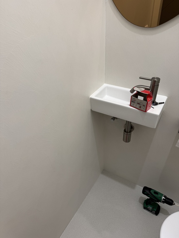

Ferra schreef op vrijdag 2 mei 2025 @ 21:10:
In het kader van durf te vragen; Ik zit in een discussie met m’n vrouw; zij wilt het handdoek haakje hoger dan de wasbak en ik wil hem op dezelfde hoogte. Wat vinden jullie logisch in deze situatie?
Ik zou het haakje hoger doen dan de wasbak zodat de handdoek op de hoogte hangt waar je hem nodig hebt.
Zelf zou ik ook de wasbak omdraaien zodat de kraan bij de muur links zit, dan heb je meer ruimte voor je handen.
3m commands strips. Elle maand wisselen. Iedereen niet blij lol

  • Ferra
Beslecht. Hangt evenwijdig aan het wasmeubel.

fenrir schreef op vrijdag 2 mei 2025 @ 21:31:
Maar dan zit de kraan onder?
  • fenrir
fenrir
Teijgetje schreef op vrijdag 2 mei 2025 @ 21:54:
Nee, de kraan links ipv rechts

fenrir schreef op vrijdag 2 mei 2025 @ 22:01:
Fonteinen kun je meestal niet zomaar draaien. Heb hier een linkse geleverd gekregen terwijl een rechtse besteld was.
  • Teijgetje
  • Laatst online: 22:43
Jij had het over omdraaien. Er zitten achter montagegaten, die moeten op de muur blijven.
Dat is dan een andere fontein die je moet plaatsen als je de kraan links wil hebben, wat je bedoelt.
Je kan deze hooguit op de andere muur links monteren met de kraan achter, maar dan zit de afvoer weer verkeerd.

Wij hebben ook een broodtrommelwasbak aan de muur . Wel hoge kraan zodat je handen ee daat werkelijk onder kunnen.( mijn inbreng) Handdoekje hangt er ter decoratie voor de man, wie kan zijn grotere handen wassen zonder de vloer nat te spetteren in zo'n broodtrommel aan de muur?
Dus wat de vrouw wilt is goed. Ik was m'n handen toch in de keuken om t hoekie. :)
Punten sparen heet dat. :+
Ander ding waar ik punten mee scoor is nieuwe voor deur.
Basis deur via mp gekocht. Een. 32mm speciaal MDF voor buitendeuren een paneel laten frezen. Nieuwe scharnieren, driepuntsluiting
( * copykat moest natuurlijk nieuwe inval zaag kopen en fornsterboortjes , speciale frezen en nog wat gereedschap om deze taak te kunnen volbrengen.... :9~ )
Afbeeldingslocatie: https://tweakers.net/i/rBqnuH2bsF3-baOMRIKWmLYTQqA=/x800/filters:strip_icc():strip_exif()/f/image/ds6F5QULBGrx61qk49TeAePG.jpg?f=fotoalbum_large
Vrouw blij.
*O*
Maar ja de sluitkommen moesten nog.
Vandaag eerste, middelste in gemaakt.
Gereedschap:
2 variabele winkelen.
2 accu boren, waarom boor wisselen als je er twee hebt.?
1 decoupeerzaag.( om inpas stukjes te maken)
Doosje nooitgedagt beitels
24mm fornster boor
Kolomrasp.
Rubberen hamer.
Potlood
Klosje hout om de oude gaten op te vullen voor de centreer
.... oja m'n handen en ogen.
Afbeeldingslocatie: https://tweakers.net/i/AI-3QvhcLShIvt2yY7XxwrUQaIo=/x800/filters:strip_icc():strip_exif()/f/image/R5TzdQczcWlmqVnCNH0bgq9x.jpg?f=fotoalbum_large
Eerst even met de 24mm boor getest in een stukje afval balk. Kan ik in lijn blijven hoe breed is t, wat is de slimste gaten volgorde. Liever daar een foutje dan in m'n kozijn.
Moet nog een beetje opschonen, pLamuren
Maar ik wil eerst even wachten om te zien of m'n kozijn iets moet worden in geschaafd en geschuurd voor ruimte. Er zit een kleine "buik" in t midden.
Resultaat is smooth rammelloze sluiting
Afbeeldingslocatie: https://tweakers.net/i/FWfGQ-bb6AACaTcdpOxHRspLQxQ=/x800/filters:strip_icc():strip_exif()/f/image/salX7IExRWrkP692Jj7I0RQG.jpg?f=fotoalbum_large
( edit: helaas was de oude slotplaat groter dan mn nieuwe sluitkom...)
(Disclamer tijdens t werk had ik dichte schoenen aan. Want een beitel in je voet is niet fijn)

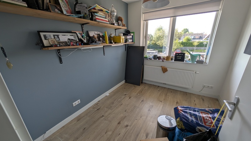

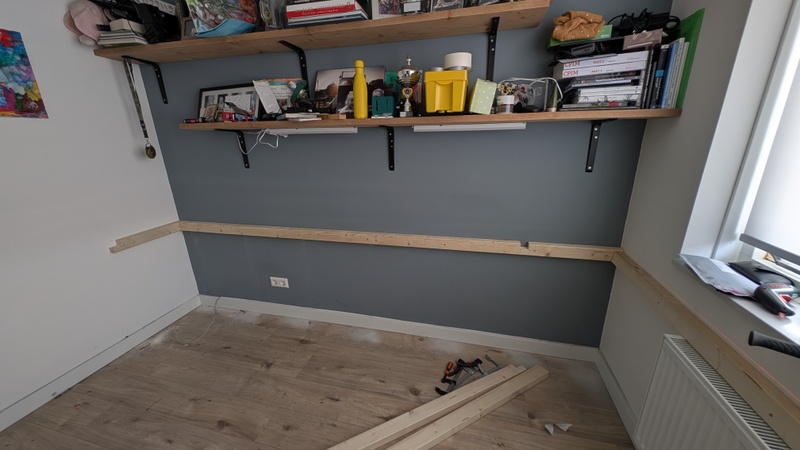

Rubman schreef op zaterdag 3 mei 2025 @ 19:05:
En een balkje hier en daar aan de muur.
Dat is ook een manier om het vermogen van je radiator helemaal weg te werken.
Zelf had ik 'm gewoon dichtgedraaid, maar ach, je moet wat :+
  • Slonzo
Slonzo
Taarsidath-an Halsaam
Dit lijkt trouwens ook erg karig. Ga je er nog steunen onder plaatsen?
Veel gewicht zal het nu niet kunnen dragen, en zal wsl snel gaan doorhangen.
Zo middagje zagen hameren en boren.
Van leeg kantoor, snel opgeruimd want hadden enkel een paar uur in de middag. Handige klusmaat kon opeens vandaag hoorde wij gisteren.
Via wat hout [Afbeelding]
Ingezaagd en wel
Naar een passend frame
Met daarop een blad
En een zichtrandje.
Nu enkel nog eerst maar even alles schilderen qua muur (om de balkjes heen)
En dan blad erop schroeven en lijmen.
Twijfel alleen nog of ik eerst alles los ga lakken en dan in elkaar zetten of eerst alles in elkaar en vast en dan pas aflakken.
Ziet er goed uit, maar ik heb ook wel wat bedenkingen bij die 3 meter overspanning met 4x7 balkjes.
Is het stevig genoeg?
  • Rubman
  • Laatst online: 16:31
Rubman
Retarded or just overjoyed!
Verwarming stond daar sowieso niet veel aan dus die merken we waarschijnlijk niet zo.
Wat betreft stevigheid flink geleund en zakt nauwelijks door, ga er nog wel paar dwarsbalken bij in zetten, maar dat zal voor doorzakken niets doen.
Poot is altijd nog een optie voor de hoek, mocht het wel wat wobbelig voelen, daar komt toch enkel een hondenkleed onder te liggen die kan zich best om een voet heen werken. De opdik rand geeft ook weer extra stevigheid voor doorzakken.
Alles is uitgedacht door een decorbouwer, die zag er niet 123 issues in.
Die krijg ook een betere oplossing dan het voorheen was. Maar wel precies dezelfde plek want dat vinden ze fijn O-)
Afbeeldingslocatie: https://tweakers.net/i/4z227wiUq_oQgHhE50oFabMwRJo=/800x/filters:strip_icc():strip_exif()/f/image/eNVPym48SxuKHtkc8jOFAQGz.jpg?f=fotoalbum_large
Plus niet meer in de weg van bureaustoel en onze voeten.

Ik wil een karretje maken om mijn latten/platen/planken op te bewaren. Er zijn veel varianten te vinden op youtube; bvb. deze of deze. Tijdens het maken van de basis ging ik me echter meer en meer afvragen wat nou het handigste zou zijn...
Afbeeldingslocatie: https://tweakers.net/i/W9THC5l2ubfeO3x7dDX9624fl_s=/800x/filters:strip_icc():strip_exif()/f/image/ZTyrEeKr8f2XZxjTkcDaW7XU.jpg?f=fotoalbum_large
Hebben jullie ervaringen met zoiets? Wat werkt goed? Wat zou je anders/beter doen? :)
  • B-lex
  • Laatst online: 22:22
Slonzo schreef op zaterdag 3 mei 2025 @ 19:37:
Mijn ervaring: 1x een opslag formaat maken/kiezen, hoe of wat doet er niet zo toe. Maar daarna vooral jezelf disciplineren om alles wat niet meer in je opslag past weg te gooien of om te ruilen voor een minder waardevol stuk in je opslag. Als je die discipline niet hebt moet je elk jaar een nieuwe opslag bouwen. :+
  • Wolly
Rubman schreef op zaterdag 3 mei 2025 @ 19:36:
Alles is uitgedacht door een decorbouwer, die zag er niet 123 dissues in.
Even leunen is een totaal ander verhaal dan statische belasting. Ik vermoed ook dat dit gaat doorhangen, wat zijn de lengtes?
  • Rubman
Rubman
Wolly schreef op zaterdag 3 mei 2025 @ 20:37:
3 meter en 2,65 meter.
Statische belasting. Gaat met name schermen tegen de muur kanten zijn.
En dan nog als ik het niet vertrouw is iets merk dan zit er zo een poot onder.

  • Slonzo
Slonzo
B-lex schreef op zaterdag 3 mei 2025 @ 20:12:
Dat is wel een dingetje ja, ik heb afgelopen week een heleboel restjes naar het recyclagepark gebracht... Een goede ~60kg ongeveer :+ En dat is dan nadat alle overige restjes van onbewerkt/vol hout al de kachel in gingen als aanmaakhoutjes.
In het vervolg inderdaad maar iets sneller wegbrengen. Tegen dat ik ooit iets kan (her)gebruiken ben ik óf al lang vergeten dat ik het heb óf ligt het ergens helemaal onderaan waardoor ik het niet zie/er niet bij kan.
  • copykat

  • loewie1984
  • Laatst online: 20:03
Ik heb recent dit gemaakt van /voor resthout:Afbeeldingslocatie: https://tweakers.net/i/C1SgQ3NLpqUWH5oYIqWQE9vF8Y4=/x800/filters:strip_icc():strip_exif()/f/image/z5cPQq4e9Av1QghqrXZe11ew.jpg?f=fotoalbum_large

  • BBBrt
  • Laatst online: 08-10 08:52
Rubman schreef op zaterdag 3 mei 2025 @ 22:12:
Ik zou je toch echt adviseren om er een pootje onder te maken in de hoek. Anders ga je spijt krijgen. Hout is erg onderhevig aan kruip. Dat wil zeggen dat de vervorming toeneemt bij gelijkblijvende belasting. En alleen het gewicht van het blad is al flink genoeg om dit op te laten treden. Dit proces is onomkeerbaar, maar een pootje kun je later eventueel altijd weer weghalen ;)
En mijn persoonlijke mening zou zijn om alles volledig te demonteren en de muur te verven en het hout te lakken en daarna alles weer terug te brengen. Meer werk, maar ik zou zelf niet kunnen slapen met de wetenschap dat er om balken heen geverfd is :+

Ik heb een gasleiding door mijn balken plafond heenlopen. Ik ben dit plafond nu aan het dicht maken dmv gipsplaten. Aangezien wij de balken zoveel mogelijk in zicht willen laten zit de gasleiding bijna tegen de gipsplaten aan.
Nu werk ik bij een metaalbewerkings bedrijfje en ik zat eraan te denken om een metalen gootje te laten maken zodat ik niet door de gasleiding zou kunnen boren.
Maar ik vraag mij af of dit wel kan/mag, is er een risico dat de gasleiding beweegt en daardoor zichzelf open zou kunnen halen aan het metaal?
  • Pizzalucht
  • Laatst online: 22:09
Pizzalucht
Snotneus.
huppelepups schreef op zondag 4 mei 2025 @ 11:35:
Stukje uit de balk halen en er een metalen plaatje in maken misschien een simpelere oplossing? Volgens mij in de US vrij gangbaar om van die plaatjes op het frame te slaan waar er leidingen doorheen lopen. Volgens mij noemen ze t daar nail / safe plate.

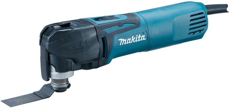

  • JBS
JBS
@chrisborst @BBBrt Lekkage is inderdaad opgelost.
Met een zaag als deze dan recht uitzagen vermoed ik?

  • huppelepups
  • Laatst online: 16-10 09:51
Pizzalucht schreef op zondag 4 mei 2025 @ 11:45:
Het gaat niet om de gasleiding ter hoogte van de balken, maar ertussen. Moet een schroef van 8 cm door de balk schroeven wil ik hem raken, dus dat gaat niet zo snel gebeuren. Afbeeldingslocatie: https://tweakers.net/i/TgHwUOpxM5c2i6ZDTNOTSzFe0pA=/800x/filters:strip_icc():strip_exif()/f/image/cYu9rMzTWrPOzm7MwXSHch5L.jpg?f=fotoalbum_large
