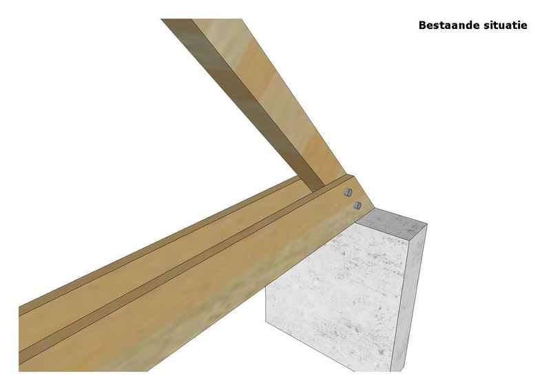

Ik heb een huis gekocht met een schuurtje waarin een vliering op de trekplaten is gemaakt. Deze hangen nu erg door en ik wil ze vervangen.
Een schets van de huidige constructie (alles leunt op een stenen muur):
Afbeeldingslocatie: https://tweakers.net/i/lRVqz0ARqttJGy_RayAwiOu88g0=/800x/filters:strip_icc():strip_exif()/f/image/ummD5rJKaqX8KTCoIWjxgjLg.jpg?f=fotoalbum_large
Nu wil ik de trekplaten vervangen met een stevige balk die ook de vloer van de vliering kan dragen (die alleen gebruikt gaat worden voor opslag). Ik twijfel alleen nog over de contructie.
Ik zie de volgende oplossingen voor me, welke zou ik het best kunnen doen of moet ik het nog anders aanpakken?
Afbeeldingslocatie: https://tweakers.net/i/6EKsfPUwlfIdsTZ3c15dtWDMYBE=/800x/filters:strip_icc():strip_exif()/f/image/KZoOfrbi8Yzlpo4C0J8VpQjb.jpg?f=fotoalbum_large
Afbeeldingslocatie: https://tweakers.net/i/SqJlUycpBzdMqtF-wRqSRkG5bhw=/800x/filters:strip_icc():strip_exif()/f/image/DMtDgPd9ABfoHeXsD1Z3990N.jpg?f=fotoalbum_large

michiel_ schreef op vrijdag 25 april 2025 @ 13:44:
Standaard waarden die als voldoende worden beschouwd:
10 cm oplegging op stenen muur (met andere woorden, de stenen muur moet minimaal 10cm dik zijn.)
1/20 van de overspanning moet de hoogte van de houten balk zijn.
Optie B lijkt mij dan beter, maar als je zeer stevig maakt, zou A ook kunnen.
Ik zou vanuit praktisch oogpunt voor optie B gaan. Je kunt dam eerst één balk verwijderen, de nieuwe balk toevoegen en dan de andere balk pas verwijderen. Dan behoud je de stabiliteit (en trekband) tijdens uitvoering. Sowieso makkelijker aanbrengen zo aan de zijkant.
Extra tip: als het puur om het doorhangen (dus stijver maken) gaat, maak de nieuwe balk dan juist wat hoger in plaats van breder. In de buigstijfheid werkt de hoogte namelijk tot de derde macht.
Oftewel, om een balk van 10x30 twee keer zo stijf te maken, moet je ofwel een balk 20x30 maken (100% meer materiaal) of een balk 10x38 maken (27% meer materiaal).

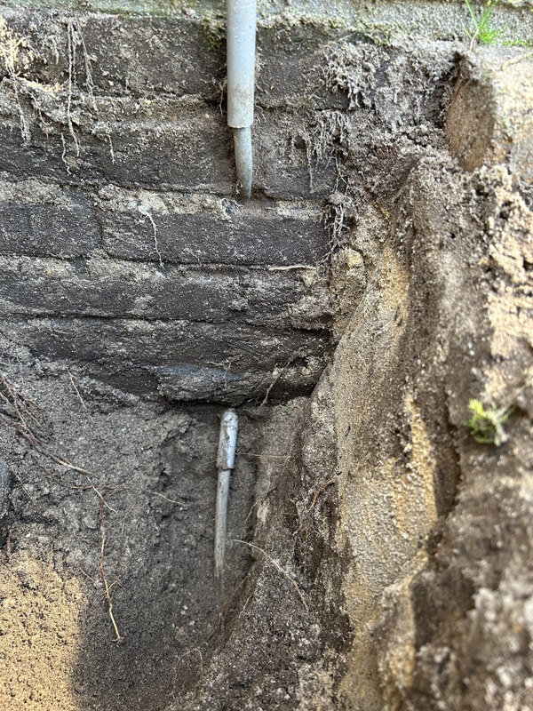

  • Blomminator
Bij mijn moeder zijn door het aanleggen van glasvezel de klinkers wat anders. Hierdoor is een kier/geul ontstaan voor de deur. Dit vult met blaadjes en rommel, en dat is niet oké.
Ter tijdelijke heeft mijn zus - die minder graag klust ;) - er een afgezaagde bezemsteel in gelegd...
Nu heeft ze mij gevraagd of ik dat kan oplossen, bijvoorbeeld vullen met cement. Ze heeft nog wat Beamix cementmix staan (uit kruik, maar vooruit).
Mijn impulsieve geest zou dit meteen volstorten. Maar zijn er redenen om dit anders te doen, of niet te doen?

Blomminator schreef op zaterdag 26 april 2025 @ 09:12:
[Afbeelding][Afbeelding]
Zou eerst aan de randen bakfolie rondom leggen. Soort van bakje maken. Dan volstorten met cement. Handig als je het er later uit wilt halen. Cement zet iets uit, voorkomt dus scheurvorming in de toekomst.

vincent_1971 schreef op zaterdag 26 april 2025 @ 09:24:
Bedoel je echt bakfolie uit de keuken, voor als ik een taart maak? Dat bruine, licht vettige spul?
Of speciaal grondfolie voor de tuin bijv.
Thnx voor het meedenken!

Blomminator schreef op zaterdag 26 april 2025 @ 09:25:
Dat bruine, licht vettige spul. Daar hecht weinig aan ook cement niet. Zou dan kant en klare cement halen. Eventueel zo'n roerstaafje, die je in een boormachine zet.
Het is lastig te zien op de foto's tot hoe ver het kozijn nog naar beneden loopt. Maar het liefst blijf je daar ver vandaan met cement.
Ik denk eigenlijk dat een kant-en-klare dorpel van steen of composiet makkelijker (en mooier) is. In legio afmetingen te krijgen en ik denk dat een grote kluswinkel die ook nog wel even op lengte voor je willen zagen (als dat nodig is, meestal zijn de standaardlengtes gelijk aan kozijnbreedtes).
Een zak fijn grijs grit/ardenner split erin. https://www.hornbach.nl/p...-11-mm-zak-25-kg/8114880/

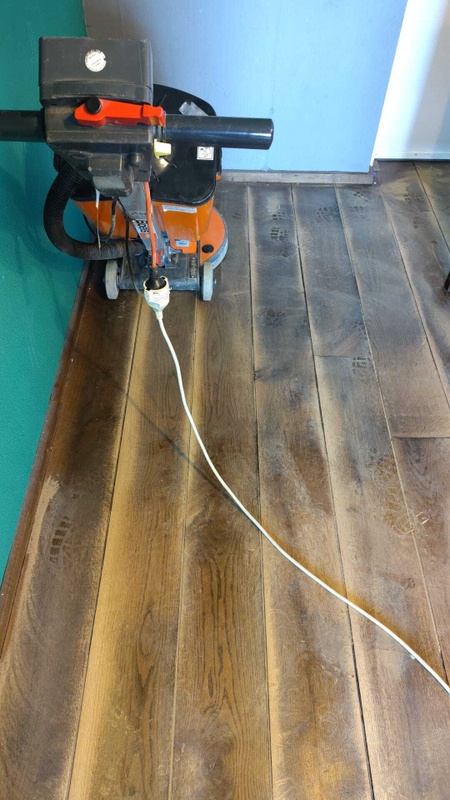

Gadverdamme, wat is dit een gleufklus. Ik dacht ik huur zo'n grote boels vloerschuurder dan gaat het vast sneller. Dat zou het ook geweest zijn als de vloer niet zulke ontzettende kromme planken heeft. Ik kon dus hooguit de helft, het hoger gelegen gedeelte, ermee meepakken. Als ik alles terug had moeten schuren was ik dagen bezig geweest en zelfs met korrel 24 pads erop ging het echt mega traag, want het is keihard eikenhout.
Dus... met de machine gewoon vanuit korrel 24 omhoog gewerkt naar korrel 180, en daarna met de kleine machine alle te diep gelegen stukken aanpakken. De plinten haal ik los en flikker ik gewoon door de vlakbank, lekker makkelijk snel thuis.
Daarna gaat er gewoon blanke osmo hardwax op en zijn we eindelijk van die bruine troep verlost.

Ik wil mijn stroomkabel die naar de schuur loopt, aansluiten op de elektra die naar mijn stopcontacten op de achtermuur loopt.
Afbeeldingslocatie: https://tweakers.net/i/9DRC44kToRtgPPO-oy6llV18k2Q=/x800/filters:strip_icc():strip_exif()/f/image/6Z9aIWAcKPEGEjtZvBe9vd86.jpg?f=fotoalbum_large
De onderste is de kabel die vanuit mijn huis (die muur) naar de schuur loopt. De bovenste is de gene die naar mijn stopcontact op de buitenmuur loopt.
Hoe verbind ik deze twee aan elkaar? Hoe kun je dit veilig onder de grond met elkaar verbinden?

  • No Hands
  • Laatst online: 15:21
Goofyduck384 schreef op maandag 28 april 2025 @ 21:34:
een gietmof.
  • henkie196
Of een waterdichte lasdoos.
  • Blomminator
Dat heb ik ook voorgesteld, maar dat gaat niet, want dan kan de oprit niet gezogen worden. Gaat alle grit erin. En nee, ik snap ook niet waarom de oprit gezogen wordt, maar daar meng ik mij niet in. Het moet dus vast zijn.
Ik denk dat het een beetje cement gaat worden in een bakje, a la @vincent_1971 .
Het heeft geen haast, binnenkort eens in orde maken.
Bedankt voor het meedenken!

  • vincent_1971
  • Laatst online: 12:36
Blomminator schreef op dinsdag 29 april 2025 @ 08:41:
Let wel op dat je met warm weer zoals komende dagen het cement aan de bovenkant beetje nat moet houden. Plantenspuit bv. Voorkomt kleine scheurtjes.
