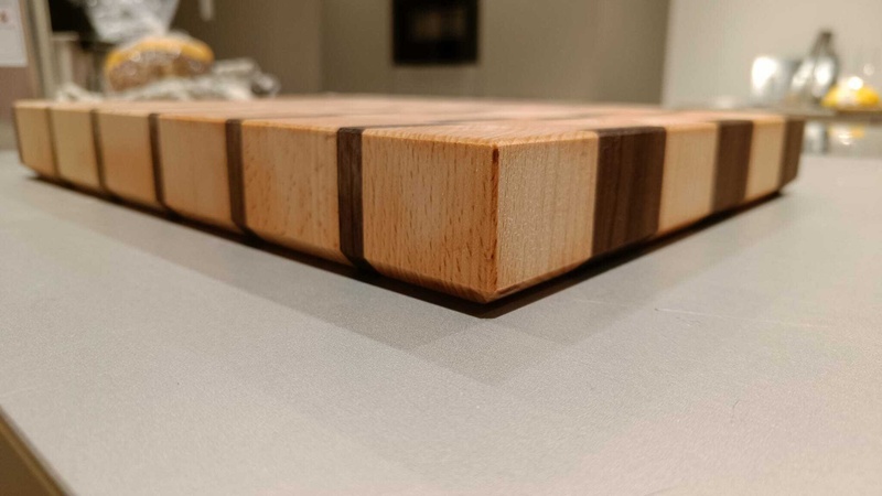

Boudewijn schreef op maandag 7 april 2025 @ 23:29:
Zo ik ben nog even lekker aan het schaven geweest, heb nu 3 blokken met om en om beuk en walnoot . Niet van gelijke grootte maar dat lossen we straks wel op als alles in 4cm brede reepjes verzaagd wordt.
[Afbeelding][Afbeelding]
Nog 2 haaltjes met de schaaf aan beide kanten :Y)
Zo, we hebben een nare virusinfectie overleefd en ondertussen het projectje af.
Twee om-en-om noten en beukenhouten blokjes gemaakt en netjes vlak+haaks geschaafd.
Daarna in reepjes van 45mm gezaagd en kwartslag gedraaid en verlijmd. De kleine klemmen klemmen de reepjes op een aluminium profiel aan beide kanten zodat ze netjes even hoog uitkomen. Die klemmen klem ik licht, daarna klem ik de corpusklemmen op goede sterkte (niet voluit, je perst letterlijk alle lijm uit je verbinding) en dan trek ik de lichte klemmen aan.
Afbeeldingslocatie: https://tweakers.net/i/w7I-eqn7BCkOoUOeG2yy7zQAozE=/800x/filters:strip_icc():strip_exif()/f/image/OyibAV1bvB0IFdIniXEb2ZQm.jpg?f=fotoalbum_large
Afbeeldingslocatie: https://tweakers.net/i/9Fxkz7hxxToOZ5mp2MjSTf93n8s=/800x/filters:strip_icc():strip_exif()/f/image/58y322yZOJY12myICGt1oNS4.jpg?f=fotoalbum_large
Afbeeldingslocatie: https://tweakers.net/i/cabBPIShF3NloWP_TaHOJAE1Zic=/800x/filters:strip_icc():strip_exif()/f/image/SKwIxmOEr1ARPFHT0YD0sFZD.jpg?f=fotoalbum_large
Afbeeldingslocatie: https://tweakers.net/i/KD7hMkfnWjguDAZCKMwNyhDr1bg=/800x/filters:strip_icc():strip_exif()/f/image/vzLCfkshn19T4jUED7ujuuRX.jpg?f=fotoalbum_large
Hierna mijn ghetto vandiktebank (freesslede, zie Boudewijn in "[DIY] Het grote (elektrische) gereedschapstopic Deel 5") gebruikt.
Afbeeldingslocatie: https://tweakers.net/i/qrPceDD2wVEp2-Nxp-iqD2Mi8nU=/800x/filters:strip_icc():strip_exif()/f/image/vCm5MTbYn9sBbUcEentOuAeS.jpg?f=fotoalbum_large
Even kantjes breken en daarna naschuren met korrel 180 met de hand. En daarna paraffineolie. Dit was het eerste laagje, er volgden er meer :)
Afbeeldingslocatie: https://tweakers.net/i/toVFxF32GqqKshh0ViBoNPkpnuA=/800x/filters:strip_icc():strip_exif()/f/image/28cZTZD5KlvQcWFO86vs1ny5.jpg?f=fotoalbum_large
Afbeeldingslocatie: https://tweakers.net/i/K8vc3UjT-_MT_SztBuZVEAbG0do=/800x/filters:strip_icc():strip_exif()/f/image/5t7TN9x7dWLa9p6soNSzTE4k.jpg?f=fotoalbum_large
Prima resultaat al zeg ik het zelf.
Heb wel nog een mooie blooper: ik had mijn frees-slede op 40mm hoge alu profieltjes lopen. Dat is de laag voor dit werkstuk, dus even stukje mpx van 18mm eronder. Tik ik op 1 plek dat eronderuit tijdens het frezen. Hupa de frees klapt 15mm lager het hout in. :X . Kom nu net iets hout tekort voor 2e plank, maar ik verzin wel wat.

Boudewijn schreef op vrijdag 18 april 2025 @ 14:19:
Super tof gemaakt! Leuk om zo meerdere tools te kunnen gebruiken en iets te tofs te fabriceren, een snijplank?

Pieter2 schreef op zondag 20 april 2025 @ 08:38:
Yes twee weken geleden stond deel1 hier.
Boudewijn in "[DIY] Het klussende Tweaker Q, A & showcase topic - Deel 6"
En

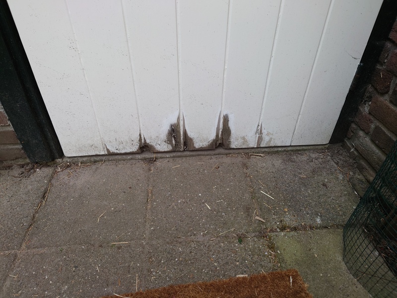

Hoe hoog moet een buitendeur (schuur) boven de dorpel zitten zodat deze voldoende ventileert? In combinatie met goed schilderwerk aan de onderkant natuurlijk.
Deze deur is aan vervanging toe:
Afbeeldingslocatie: https://tweakers.net/i/opWEjzRw9xEk4Bqr0XNhyP-zRlI=/800x/filters:strip_icc():strip_exif()/f/image/Yz8nKGMeYtu7bvTerxTiXrR7.jpg?f=fotoalbum_large
  • copykat
  • Laatst online: 13:00
copykat
Good copy isn't bad
Ik zou vooral bij buiten deuren een neusje maken. Indien je voor praktisch gaat kan je 1 cm ruimte laten en dan met een aluminiumstrip 5mm overhang maken zodat de regen niet onder t houtwerk kruipt.
Nog beter is een weldorpel om t van de drempel te houden.

Zwartoog schreef op zondag 20 april 2025 @ 15:38:
Ik zou maximaal 8mm aanhouden want anders lopen de muizen dan naar binnen.
Dat opspattend water in funest voor zo'n deur. Je kunt eventueel overwegen de onderdorpel hoger te kiezen zodat de onderkant van de deur hoge zit.

  • Zwartoog
  • Laatst online: 14:57
copykat schreef op zondag 20 april 2025 @ 18:08:
Weldorpel is wel een goed idee, ga ik proberen!
nokiaan958GB schreef op zondag 20 april 2025 @ 21:36:
Gelukkig is de schuur open genoeg om me niet druk te maken over het muizengedeelte ;) Terras wat lager maken is een optie om later rekening mee te houden als we dat gaan aanpakken.
Als het alleen dat stuk is zou ik daar nog wel wat moeite aan besteden. Wat hout vervangen, houtrot vuller ertussen, en dan zo'n weldorpel ertegen aan.
  • Wolly
The_Vice schreef op maandag 21 april 2025 @ 17:06:
Als het allaan dat stuk is zou ik daar nog wel wat moeite aan besteden. Wat hout vervangen, houtrot vuller ertussen, en dan zo'n weldorpel ertegen aan.
Een weldorpel gebruik je toch alleen bij naar binnen draaiende deuren?
Ben bezig met een nieuwe deur, de rot zat te hoog inmiddels.
Wolly schreef op maandag 21 april 2025 @ 17:18:
In principe wel, omdat je daar het kozijn aan de buitenkant hebt (dus extra ruimte te overbruggen hebt), én je bij een buitendraaiende deur de weldorpel in het kozijn drukt.
Deze deur gaat max 90 graden open (net niet eigenlijk), dus dat laatste is geen punt. En dat andere: baat het niet, dan schaadt het niet ;)
Schuren in mijn VVE draaien naar buiten, en met weldorpel. Zat er al zo'n jaar of 70 vanaf de bouw. Maar waren houten onderderpels, dus al het water wat daar níet komt is mooi meegenomen.
een weldorpel bij naar binnen draaiende deuren zorgt er voor dat het water niet langs de deuren naar binnen loopt.maar over de rand van je dorpel/drempelkozijn op straat terecht komt.
Bij naar buiten draaiende deuren is een neusje of een groef aan de onderzijde vlak na de buitenzijde een manier om het lekwater af te druppelen naar je drempel wat het afwaterd naar buiten.
(Zodat het lekwater niet onder je deur blijft hangen en opgezogen word door de deur.)
een neusje loopt net als bij je glaslatten iets verder dan onderzijde deur. waar de druppels aan blijven hangen zoals bij je neus met regen ;-) en dan naar beneden vallen van de deur af.
Een weldorpel doet dat ook maar vangt meteen ook het spatwater op vd tegels.( een beetje niet alles)
Inderdaad wel even met de kozijn breedte en uitslag hoek rekening houden.
desnoods de weldorpel iets vrij zagen in de hoek.
Aluminumplaatje van 10-15cm en die iets over de onderzijde deur laten hangen is net zo effectief tegen opspattend water met zand/vuil en regen en dat kan wel geheel uitzwaaien naar buiten. :-)
