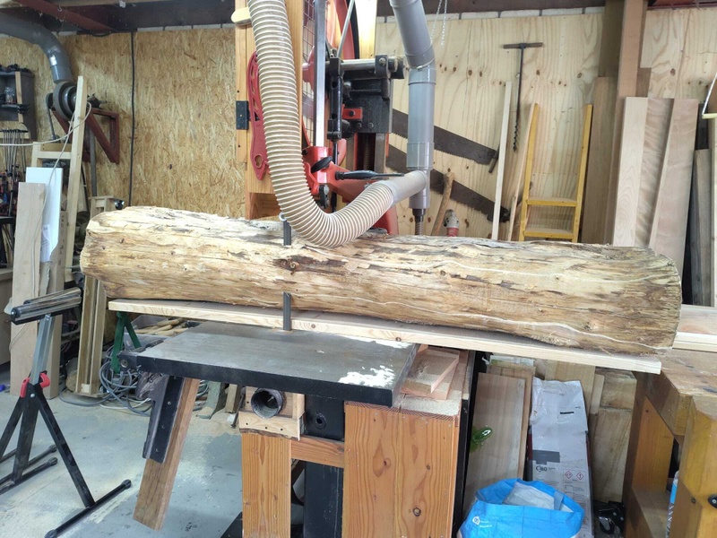

Er ligt hier al een dik jaar een vuren stam, omgehaald uit de tuin na een blikseminslag, in de weg te liggen in mijn werkplaats. Ik zag ook wat gaatjes van een of ander beestje zitten, dus tijd om van het ding af te komen - het moet een tuinmeubel worden - maar dan moet ik hem eerst verzagen.
Afbeeldingslocatie: https://tweakers.net/i/dg6W9087MvpQgDMgVLo61KDQ0o8=/800x/filters:strip_icc():strip_exif()/f/image/xUk1noGUYuPZyESLaaJCxAk3.jpg?f=fotoalbum_large
Afbeeldingslocatie: https://tweakers.net/i/_RJ5_yQcju8bPGqeIentm3kzJVQ=/800x/filters:strip_icc():strip_exif()/f/image/8Cn8XRuXnlFYU1UArQhu9lyE.jpg?f=fotoalbum_large
Afbeeldingslocatie: https://tweakers.net/i/_rgwtePTnoEnkslad_Gf9b-pzac=/800x/filters:strip_icc():strip_exif()/f/image/wFOxTymJHvHk4sEmQv5THTfa.jpg?f=fotoalbum_large
Afbeeldingslocatie: https://tweakers.net/i/1Xcx37DXUweXn96N6geoQ5Behh0=/x800/filters:strip_icc():strip_exif()/f/image/dfiWaRnxkwUzYHtso9debPNY.jpg?f=fotoalbum_large
Afbeeldingslocatie: https://tweakers.net/i/U9uH5d5sR5JvxTRHV-3xkONSYgU=/x800/filters:strip_icc():strip_exif()/f/image/wFEBp46G5WgZc6u9mKrQg0PD.jpg?f=fotoalbum_large
En 100 jaar na dato zaagt dat gietijzeren kreng nog loodrecht. Van al mijn oude machines blijft dit de meest indrukwekkende en de enige waar ik echt niet zonder zou kunnen.

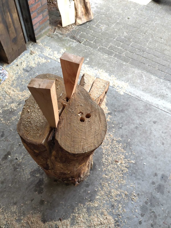

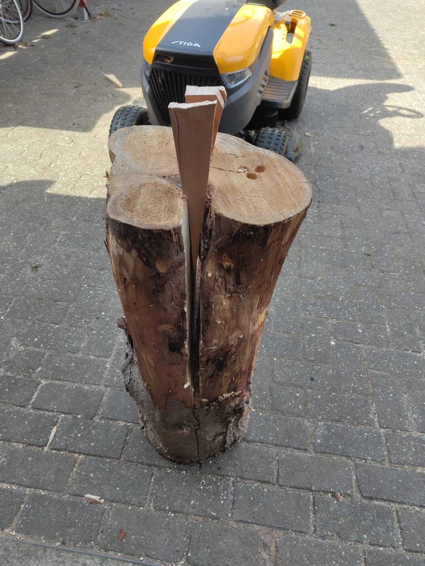

Bovenóp de stam die ik zojuist verzaagd heb tot een soortement biels, stond een 'elleboogje' - een stuk stam waar een hele dikke tak uit kwam. Nooit echt een helder idee gehad wat ik ermee moest, maar er begint me iets te dagen.
Moet ik het ding wel splijten, maar 60cm... dat slikt zelfs mijn grote lintzaag niet. Dus ja...
Afbeeldingslocatie: https://tweakers.net/i/AnsE2vMGxY1VY-CS3gYPC7EHOhA=/800x/filters:strip_icc():strip_exif()/f/image/AxKOYMWEK2ux3GA8UIMucAtP.jpg?f=fotoalbum_large
Stukje ingezaagd en daarna rammen maar:
Afbeeldingslocatie: https://tweakers.net/i/crlDPcezZ2LWHzqpyQdY6jW7zMs=/x800/filters:strip_icc():strip_exif()/f/image/rVY8PEReJ1VHyexLaumXzgqu.jpg?f=fotoalbum_large
Afbeeldingslocatie: https://tweakers.net/i/2hI0NfBC_90SK1MU-H3-SHSlzyY=/x800/filters:strip_icc():strip_exif()/f/image/O5QpTITiAD87eu2bFNyP44xe.jpg?f=fotoalbum_large
Afbeeldingslocatie: https://tweakers.net/i/RLvHe8tVoXRgQh4GZ80KglmKmd4=/x800/filters:strip_icc():strip_exif()/f/image/iMXJAsxyduRdAT49Y5B0Ol2d.jpg?f=fotoalbum_large
Afbeeldingslocatie: https://tweakers.net/i/6pfDhBgekgegHQvgyL9PvZV_jbw=/800x/filters:strip_icc():strip_exif()/f/image/N694pNoykt9CvnWgekkzXdyA.jpg?f=fotoalbum_large
Afbeeldingslocatie: https://tweakers.net/i/imuH5PDtbZiV1t3z1nSOnX9v7yM=/800x/filters:strip_icc():strip_exif()/f/image/UHzHKpEztHQO8HB7lfz8q0uQ.jpg?f=fotoalbum_large
die binnenkant netjes maken met een grote schaaf en dan heb ik wel een idee hoe dit in elkaar moet komen.

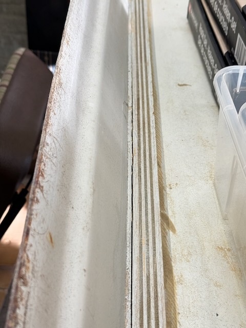

Ik wil deze losgekomen balk terug vastzetten op het kunststof. Welke lijm kan ik hiervoor het best gebruiken en hoe krijg ik dit aangebracht in deze nauwe opening? Klemmen lukt niet echt, iemand daar nog een tip voor?
Afbeeldingslocatie: https://tweakers.net/i/F_m_6tpGSKGJOjum3Vepi7Oty2M=/fit-in/4920x3264/filters:max_bytes(3145728):no_upscale():strip_icc():strip_exif()/f/image/lh36u0L9xoudf54ims0iKPHC.jpg?f=user_large
  • No Hands
  • Laatst online: 12:10
rockerpoet schreef op woensdag 9 april 2025 @ 17:57:
Balk? ik zie een stuk multiplex en een stuk trespa? Is het voor buiten of wat ga je ermee doen? met hightack plak je alles aan elkaar. Permanent.

  • rockerpoet
  • Registratie: September 2014
  • Laatst online: 20-10 20:16
No Hands schreef op woensdag 9 april 2025 @ 18:07:
Het is een kunststof hefdak van een camper voorzien van houten balkjes aan de binnenzijde waar een tentdoek tegenaan geniet wordt. Ik neig naar epoxy, maar daar in die spleet aanbrengen wordt nog een uitdaging. Misschien met een lijmspuit.
  • No Hands
rockerpoet schreef op donderdag 10 april 2025 @ 19:21:
Je kunt toch gewoon hightack kit op dat plankje doen en het dan op zijn plek duwen? dat komt nooit meer los.

HTT-Thalan schreef op donderdag 10 april 2025 @ 18:55:
Gaaf gedaan! Maar zo duur zijn die persen toch niet? Minder dan 200 op Amazon geloof ik destijds, heb zo'n vloerstaand model.
Klopt maar die zijn weer veel te groot.
Deze is 50cm breed 10cm dik (zonder pootjes) en 60cm hoog.
En hij kan evengoed 20 ton persen.

HTT-Thalan schreef op woensdag 9 april 2025 @ 16:29:
Zie ik hier een alibi voor een grotere lintzaag 8)
Die foto is niet echt duidelijk maar in een nauwe ruimte kun je klemmen met wiggen of bijvoorbeeld een balg die je kunt opblazen. Ik heb er 2 om makkelijk deuren uit, en weer in, de scharnieren te krijgen of kozijnen te klemmen voor montage.
Zo'n ding heet een montagekussen.
Afbeeldingslocatie: https://media.hornbach.nl/hb/packshot/as.46579199.jpg?dvid=8
Wat ook nog kan is je lijmklemmen omdraaien, zodat ze spreiden ipv klemmen, maar ik betwijfel of je daar de ruimte voor hebt gezien je vraag/verhaal. Hiervoor moet je lijmklem wel net die functie bieden natuurlijk maat een setje goedkope liggen wel in de bouwmarkt, die functie is inmiddels wel een beetje gemeengoed en niet meer voorbehouden aan kneiterdure Bessy's.
Afbeeldingslocatie: https://m.media-amazon.com/images/I/817wutSkWKL.jpg

  • HTT-Thalan
  • Laatst online: 19:07
HTT-Thalan
Afbeeldingslocatie: https://tweakers.net/i/APY7zzWG5cO5wrQev3vOoueG09s=/800x/filters:strip_icc():strip_exif()/f/image/l0xcIu69UnvgLi7R6uRM1cQY.jpg?f=fotoalbum_large
Afbeeldingslocatie: https://tweakers.net/i/4VQzpMSm8bce8qaaDj0Mz-sQ-28=/800x/filters:strip_icc():strip_exif()/f/image/t5zeUNoQNJz4Y6BPhATcYpAp.jpg?f=fotoalbum_large
Afbeeldingslocatie: https://tweakers.net/i/ZulrsbMNOoSSARKE4n2Jq_3aPyU=/x800/filters:strip_icc():strip_exif()/f/image/KWMIBts6KjUoBGlGrbmMZTST.jpg?f=fotoalbum_large
Afbeeldingslocatie: https://tweakers.net/i/9Y9Gg_hxJMlSMepamUFwYS5BlBY=/800x/filters:strip_icc():strip_exif()/f/image/uEinOAosNlMHL3HSeYo0WzMw.jpg?f=fotoalbum_large
Nou, we noemen hem af. Zodra de beits droog is gaat hij naar zijn definitieve plek bij het kampvuur.
  • rockerpoet
No Hands schreef op donderdag 10 april 2025 @ 19:49:
De foto laat dit niet zien, maar dat plankje zit klem tussen twee andere plankjes en krijg ik niet van zijn plek zeg maar. Ik ga het wat naar voren wiggen en met een lijm injecteren

HTT-Thalan schreef op vrijdag 11 april 2025 @ 15:36:
Leuk gedaan! Het zwarte is mijn smaak niet (ik vind het wel tof dat je de nerf nog kunt zien en dat lijkt nu niet zo). Maar hoe heb je de verbinding gemaakt van de zijkant met de rug en zitgedeelte ? Zou ik leuk vinden om iets over te lezen !
  • HTT-Thalan
HTT-Thalan
Waypoint schreef op zaterdag 12 april 2025 @ 20:44:
Die stam was echt niet mooi genoeg meer om nog nerf te zien :P. Bevestiging heel simpel - verzonken schroeven langs de buitenzijde (een paar centimeter de stam in) en dan houten proppen/pluggen erin geslagen. Het zwart verbergt dat.

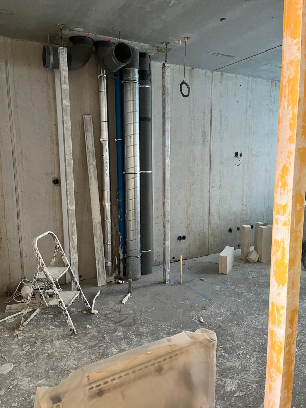

Afbeeldingslocatie: https://tweakers.net/i/2AlMMhgWyNymYG45SX4jdbMn8oQ=/800x/filters:strip_icc():strip_exif()/f/image/b7kdCx6jlyKUPF77yhzu7n7J.jpg?f=fotoalbum_large
Ik vond deze foto. Het omcirkelde gedeelte lijkt me de HWA aansluiting. Maar hier lijkt hij in de zijkant van de spouw te lopen; is dat gebruikelijk? Van buiten aan de achter- en voorkant zie ik geen HWA.
  • Ferra
Afbeeldingslocatie: https://tweakers.net/i/DbkOpqc-QDFFxssa7ka7yGgUOn0=/x800/filters:strip_icc():strip_exif()/f/image/fiR1sPIBloVYRafhFfM2SFPz.jpg?f=fotoalbum_large
Hier de koof van binnen waar de HWA lijkt te lopen naast de WTW pijpen. Is dat gebruikelijk?
[ Voor 37% gewijzigd door Ferra op 13-04-2025 10:55 ]

Ferra schreef op zondag 13 april 2025 @ 10:42:
Ik vond deze foto. Het omcirkelde gedeelte lijkt me de HWA aansluiting. Maar hier lijkt hij in de zijkant van de spouw te lopen; is dat gebruikelijk? Van buiten en voor zie ik geen HWA.
hwa mag ook inpandig lopen. de regels rond hwa beperken zich met name tot de capaciteit (kort door de bocht: hoeveel m2 dak erop mag lozen) in theorie mag het 1 buis ziijn, in de praktijkis een 2e voorzieing al snel gewenst als capaciteit of als overloop.maar het kan en mag nog steeds. De buis lijkt overegens bij je scheidingsmuur te lopen en niet door je gevel? Je kan eventueel op je dak gaan kijken, dan weet je al snel meer horizontale verslepingen zijn redelijk ongewoon voor inpandige hwa, maar ze komen wel voor.
Daar zijn handiger truukjes voor.
Om te voorkomen dat de epoxy er als water weer uitloopt zou ik de epoxy in een beker mengen met wat vulmiddel, microballoons of katoenvezels, tot je een beetje Nutella/satesaus achtige dikte bereikt hebt hebt.
Vervolgens lepel je die muk in een plastic spuitzak die je aan de bovenkant dichtdraait zodat je een strakke kegelvormige zak verdikte epoxy hebt, daarna knip je aan de onderkant er een puntje af waar je de epoxy gedoseerd uit kan persen door de zak verder dicht te draaien of leeg te duwen.
Met die epoxypasta zou ik eerst het losgekomen balkje vastzetten aan het dak en dan de uitgeperste epoxy icm een spuitzak en een ijslolliehoutje gebruiken om de overgang tussen dak en balk van een mooie fillet te voorzien, dan gaat het iig nooit meer los.

Ik denk dat hij bedoeld de horizontale gedeeltes tussen de verticale valpijpen naar je riool. Dus de stukken die de verticale lijnen onderbreken. Met HWA is lange horizontale stukken in je pijpen vragen om dicht slippen.
Dakpangruis, of ander organische prut gaat tijdens de water transporten als sediment hechten aan de pijp.
Veel regenpijpen die van achter naar voren lozen hebben een vuilkolk onder in of een schroefdop om door te spuiten bij verstopping.

  • Andrehj
Ferra schreef op zondag 13 april 2025 @ 10:52:
Als dat inderdaad je HWA is, dan loopt die binnen de geïsoleerde schil. Dat is erg bijzonder en een enorme koudebrug. Zoiets ben ik nog nooit tegen gekomen.
Weet je zeker dat dit de HWA is? Loopt de buis niet gewoon buitenom, of desnoods half in de buitenmuur?

  • nokiaan958GB
Riolering/hwa in de spouw zou ik niet akkoord mee gaat als dat niet expliciet is afgesproken.
Bij mij zie ik dat de riolering in de koof op een gegeven moment als rioolontluchting op het dak is geeindigd.

  • loeberce
  • Laatst online: 13:42
Weet je zeker dat dit HWA is? De leiding ernaast sowieso niet, want daar zitten allerlei afvoeren op. Als ik bij de buren kijk komen ze samen op dezelfde plek, op dezelfde manier omhoog.

Afbeeldingslocatie: https://tweakers.net/i/-hUEHbe1HwleaninwclomG9KhJo=/800x/filters:strip_exif()/f/image/bhiygkAgTx41J5K332kNzkjs.png?f=fotoalbum_large
Iemand advies?
Ik heb een architraf van 12x44mm glad afgewerkt. Plaats ik de rechterzijde ter hoogte van de rode lijn, ter hoogte van de groene lijn of wellicht juist 1 of 2 cm van de rode/groene lijn af?

BaBoK schreef op dinsdag 15 april 2025 @ 11:50:
Iemand advies?
rode lijn
