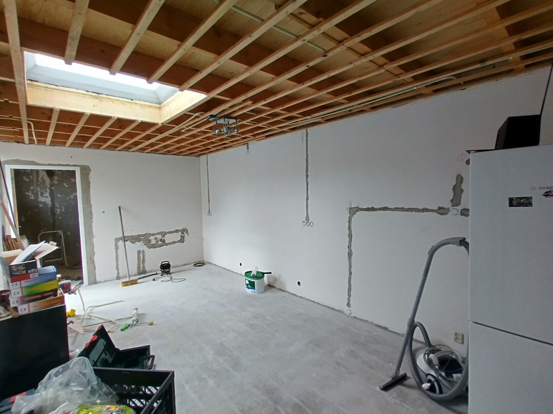

Vorige week is de helft van de ruimte gestuukt. De andere helft + plafond volgt na 'de verbouwing', deze helft is gedaan zodat de keuken geplaatst kan worden.
Afbeeldingslocatie: https://tweakers.net/i/5SN1XyapWi51Dm-KXgyfpuaAuZw=/800x/filters:strip_icc():strip_exif()/f/image/YtYI4SoUOELpLY8liiI69Ltn.jpg?f=fotoalbum_large
De tijd verstrijkt gestaag. Zoals het nu lijkt is het niet echt een probleem om diverse mensen (m.n. stucadoor en vloerverwarmingsspecialist) twee keer langs te laten komen. Omdat wij geen hele strakke planning hebben kunnen ze onze - relatief kleine - klussen makkelijk inplannen wanneer het hun goed uitkomt.
Met nog drie weken te gaan voordat de keuken geplaatst wordt moet het volgende nog gebeuren:
1. afvoeren t.b.v. spoelbak, vaatwasser en boiler maken;
2. elektra afmonteren;
3. één lus vloerverwarming infrezen;
4. sleuven dichtsmeren door vloerenboer.
Nog 3 partijen nodig in 3 weken. En stap 4 kan ook wel na het plaatsen van de keuken.

Even een korte update:
Vorige week de plafondplaten bevestigd welke boven de hoge kasten komen. De overige plafondplaten kunnen we pas plaatsen nadat de schuifpui er staat.
Afgelopen week is de eerste helft van de vloerverwarming ingefreesd. De bestaande groep konden we niet separaat afsluiten dus we hebben de hele vloerverwarming moeten afsluiten en drukloos gemaakt. Er kwam wel wat water vrij bij het frezen, maar het viel gelukkig erg mee. Als er te veel water vrij kwam dan kon dit in de filter van de stofzuiger terecht komen waardoor die niet meer zou werken en alles een grote dikke stofbende zou worden.
Op een avond nog samen met de loodgieter een afvoer geplaatst voor de wasbak/vaatwasser (nog niet aangesloten op riool) en de wcd welke achter de keuken komen aangesloten.
Ik ga de groepen van de bestaande keuken opnieuw gebruiken, dus de vaatwasser, boiler & oven zijn op dit moment nog niet aangesloten. Kabel ligt nu in de kruipruimte. Krachtstroom ook nog niet aangesloten.
Vandaag is de keuken bezorgd, maandag & dinsdag zal deze geplaatst worden, en daarna post ik wel weer een foto. Op dat moment zullen dus alleen de koelkast en vriezer werken, maar dat is niet zo erg aangezien de bestaande keuken nog gewoon intact is.
De bestaande keuken past precies in onze huidige schuur, dus gelukkig krijgt onze oude maar toch nog vrij nieuwe keuken (2016/2017) een mooie bestemming. De oven verhuizen we naar de nieuwe keuken en de rest van de apparatuur zal vast ook een mooie nieuwe bestemming vinden.

De installateur kwam nog met een leuk idee: de airco inbouwen in het gat van de lichtkoepel. Daar past precies een cassettemodel in. Het dak zal dan ter plekke van de airco een paar cm hoger worden omdat je dan eigenlijk een plank bovenop het dak legt en daarbovenop nog weer isolatie, maar daar heeft niemand last van. We zouden zelfs de lichtkoepel kunnen laten zitten en alle loze ruimte kunnen opvullen met steenwol :P

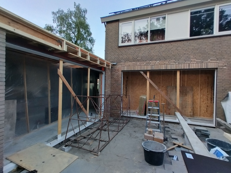

Afgelopen week is de aannemer begonnen, de uitbouw is door hun tot en met de vloer vakkundig verwijderd.Afbeeldingslocatie: https://tweakers.net/i/jl5d0Sn3QbWe0QLnbh17ReKPNnc=/800x/filters:strip_icc():strip_exif()/f/image/7URGw5bf2TQY9TASydyikEMx.jpg?f=fotoalbum_large
Zelf hebben we gisteren de fundering aan de rechterzijde (op de foto) uitgegraven (1,20 diep!) en diverse oude leidingen verwijderd. De linkerzijde (op de foto) van de fundering gaan we vandaag verbreden omdat deze net te ver naar achteren staat, die is dus ook over de lengte 1,2 diep uitgegraven. Ook moet de oude toegang tot de kruipruimte nog weer dicht gemetseld worden. Daarna kan het zand er in.
Als dat allemaal nog lukt voordat het zaterdagavond is vind ik het wel mooi geweest. Voor deze week.
  • Tehh
Na 5 werkdagen van de aannemer en de nodige uurtjes van onszelf staan we nu hier:
Afbeeldingslocatie: https://tweakers.net/i/7aFvmkxI6Xm3OLTedSUWMY3fjcQ=/800x/filters:strip_icc():strip_exif()/f/image/rsN63OTtyhBumKERXGantV5k.jpg?f=fotoalbum_large
Nu is m.n. de aannemer aan zet en valt er voor ons even niet zo veel te doen behalve opruimen, opruimen en opruimen.
Volgende week de kozijnen en dan is hebben we eindelijk 's nachts ook weer ons huis voor onszelf. Nu vinden we regelmatig pootafdrukken 's ochtends vroeg, waarschijnlijk de kat van de buren die op zoek is naar iets lekkers (en dat niet vind, maar het wel interessant blijft vinden).

  • sypie
Even voor mijn beeldvorming: zijn de laatste 2 foto's van hetzelfde hoekje?
  • Tehh
sypie schreef op woensdag 31 mei 2023 @ 21:17:
Jup.
Hieronder nog een foto van de oude situatie, een net iets andere hoek, maar het oude raamkozijn van de woonkamer is nog goed te herkennen.
Afbeeldingslocatie: https://tweakers.net/i/GceukpENUij3YdstZfRFB8amoyI=/800x/filters:strip_icc():strip_exif()/f/image/wxjv7GxfV6y0XVL3Uvgc6l1q.jpg?f=fotoalbum_large
In de eerste post zie je ook de plattegronden staan hoe het was en hoe het wordt.
[ Voor 4% gewijzigd door Tehh op 31-05-2023 21:31 ]
  • sypie
Dat is een mooie operatie bij elkaar zo. Krijg je aardig wat tuinruimte voor terug en wat minder hokjesdenken in je woning.
